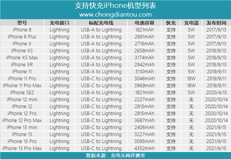

据充电头网统计,目前iPhone已有18款机型支持PD快速充电,其中自去年的iPhone 12系列开始苹果不再为iPhone标配充电器,用户如果想要使用快充,需要另购苹果20W PD充电器。

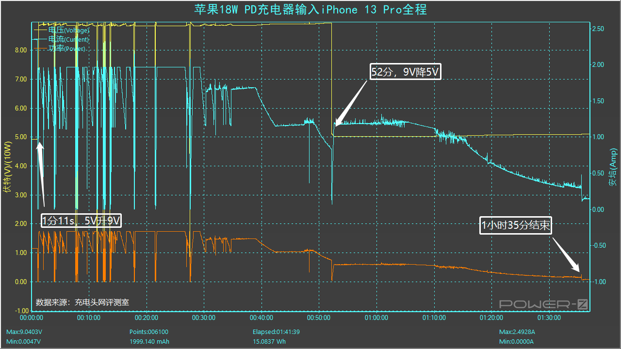

接下来使用苹果18W PD快速充电器为iPhone 13 Pro充电,可以看出在前面电压、电流以及功率都不是很稳定,呈现有规律的波动状态。在1分11s的时候电压由5V提升到9V进入PD快充状态,于52分由9V将至5V输入,全程耗时约1小时35分。

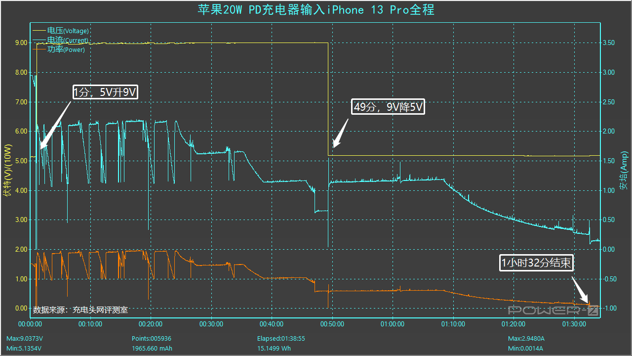

将18W PD充电器换成20W PD充电器,在充电进行到1分钟的时候电压由5V提升到9V进入PD快充状态,随后在49分由9V降至5V,测试于1小时32分结束。

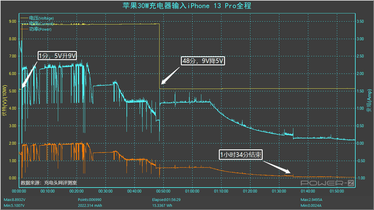

使用苹果30W充电器为iPhone 13 Pro充电,同样在1分钟的时候电压由5V提升至9V进入PD快充,在48分时电压由9V降至5V输入,全程耗时约1小时34分。

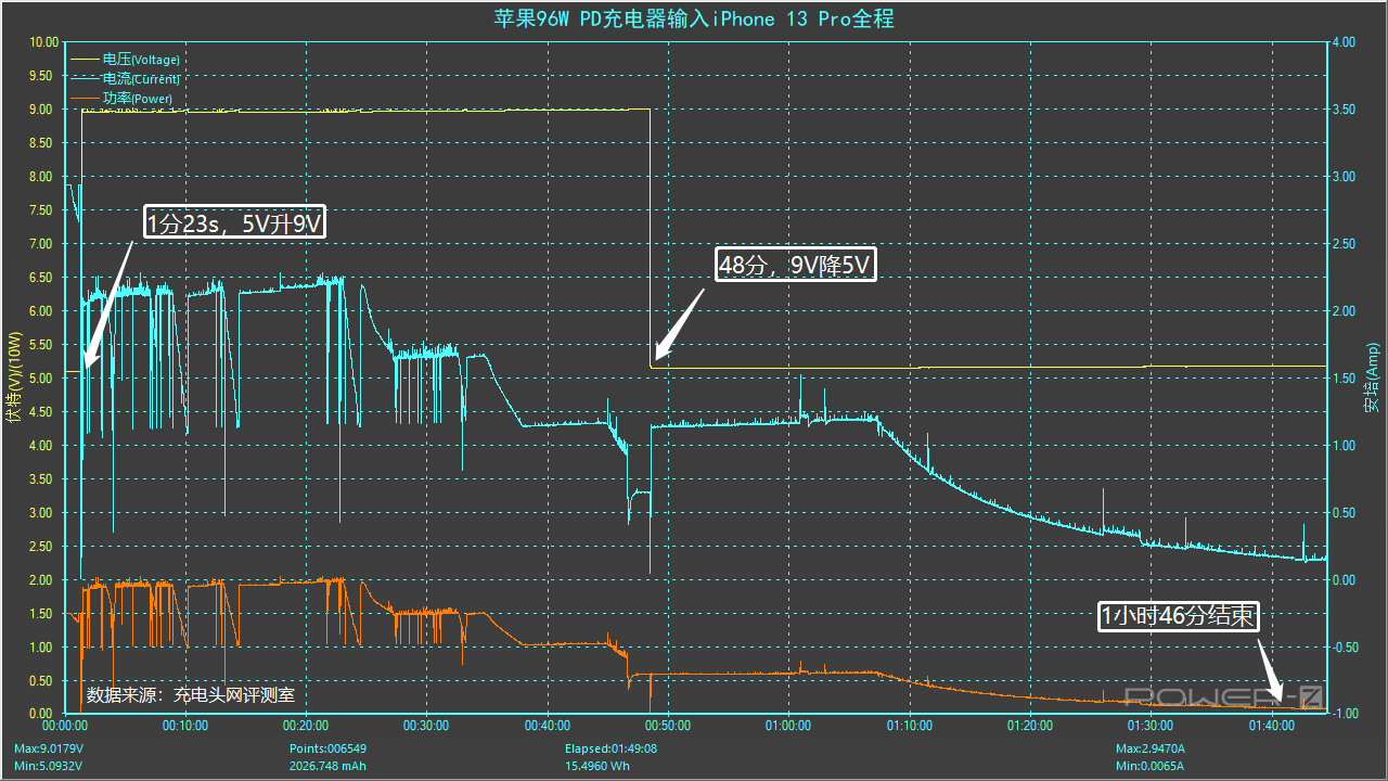

最后使用苹果96W PD充电器为iPhone 13 Pro充电,在1分23s时电压由5V提升到9V进入快充状态,于48分时由9V降至5V输入,测试于1小时46分结束。

曲线图中汇总了苹果5W、18W、20W、30W以及96W充电器分别为iPhone 13 Pro充电全程的数据,整体来看苹果5W充电器的曲线图最为明显,其他四条充电器的曲线几乎是重合了,具体数据大家可以看曲线图汇总。
整体来看参与测试的几款PD充电器在半小时的时候可以为iPhone 13 Pro充电50%到58%左右,1小时充电85%到90%左右,完全充满则需要1小时32分到1小时46分左右。
