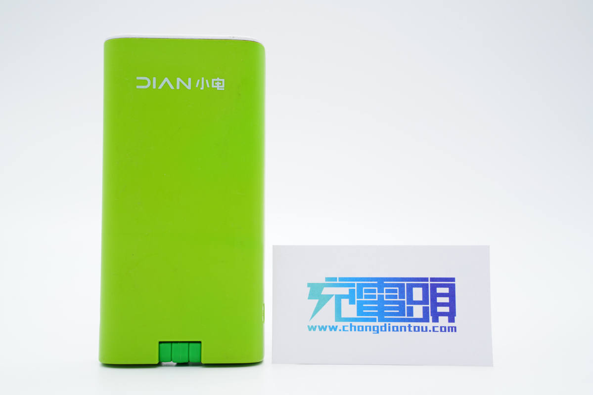

小电共享充电宝采用统一的白绿配色塑料外壳设计,这一款也不例外。机身壳磨砂,两侧弧面过渡,正面印有小电品牌logo。

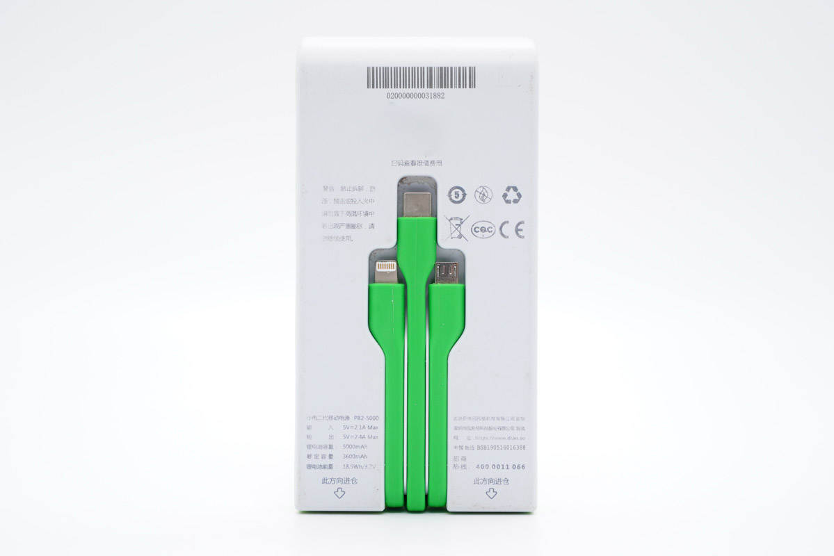

机身背面设有理线槽,外壳上印有产品参数信息。
产品型号:PB2-5000
输入:5V2.1A
输出:5V2.4A
锂电芯容量:5000mAh
额定容量:3600mAh
锂电池能量:18.5Wh/3.7V
制造商:深圳市倍斯特科技股份有限公司
监制:北京伊电园网络科技有限公司

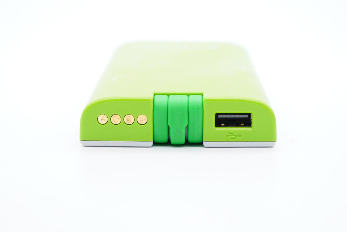

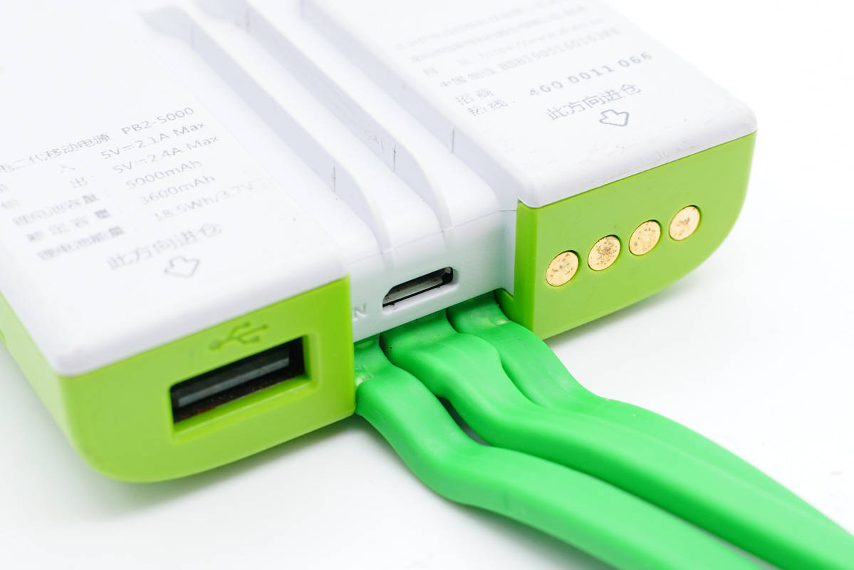

机身一端设有充电触点以及USB-A输出接口。

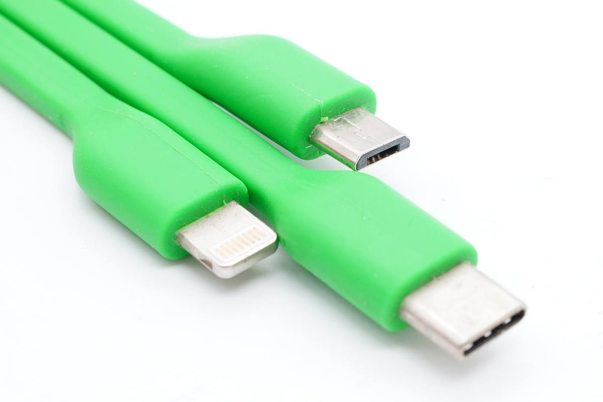

自带Micro USB、USB-C和Lightning三条输出线缆。
取出线缆,可以看到这一端中间还有Micro USB输入接口。

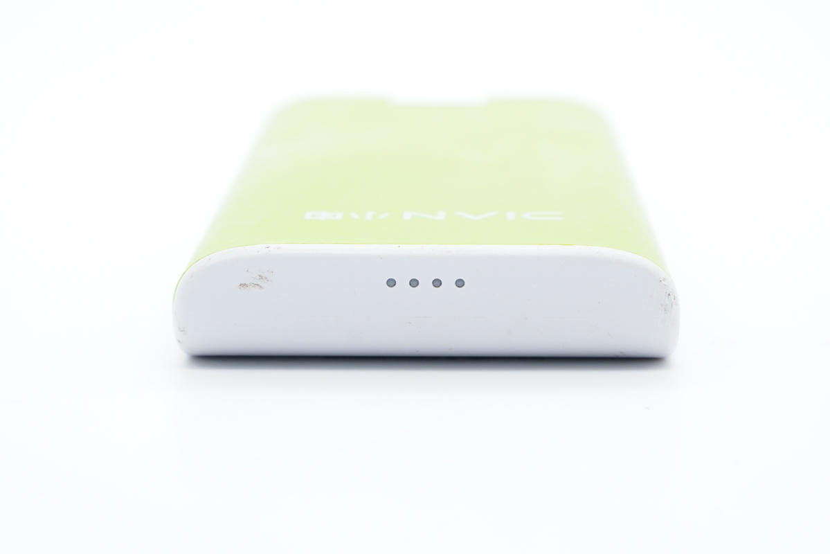

另一端设有LED电量指示灯。

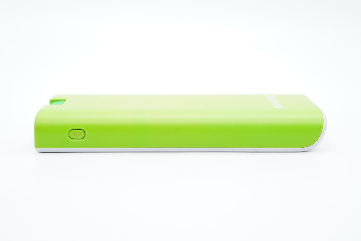

侧面设有电源键。

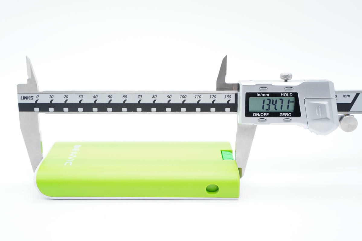

测得充电宝机身长度为134.71mm。

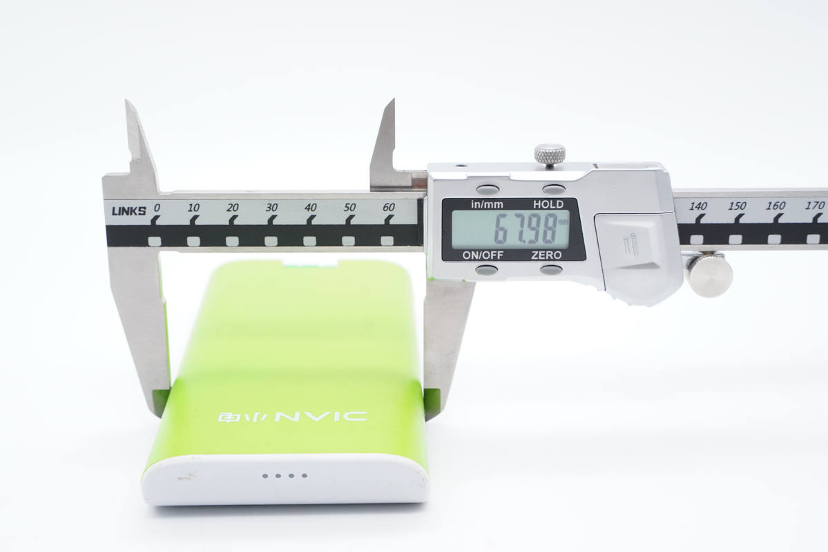

宽度为67.98mm。

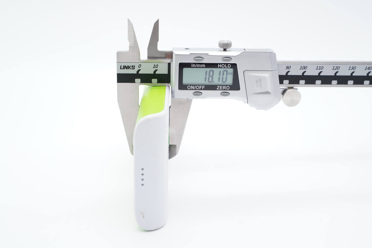

厚度为18.1mm。

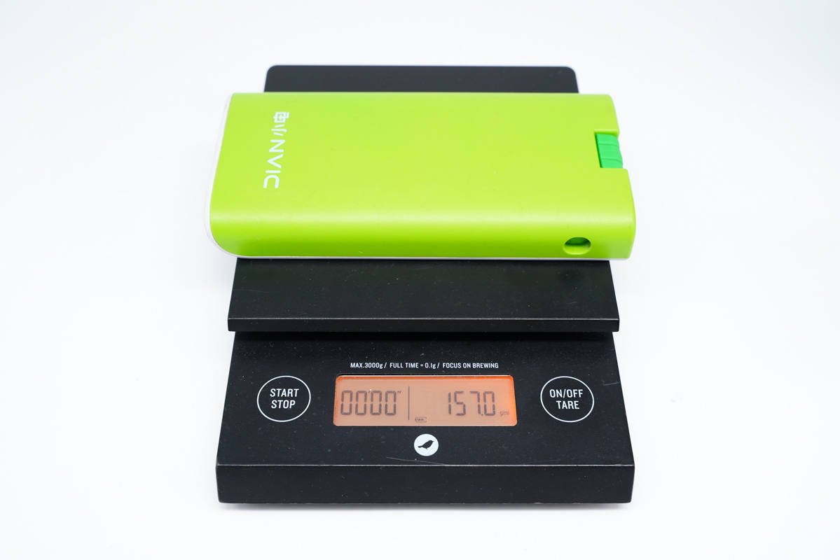

净重约为157g。

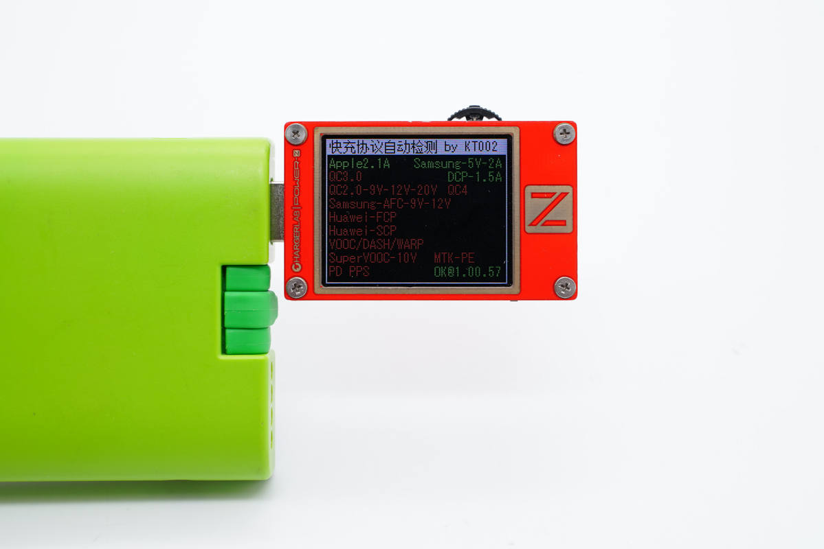

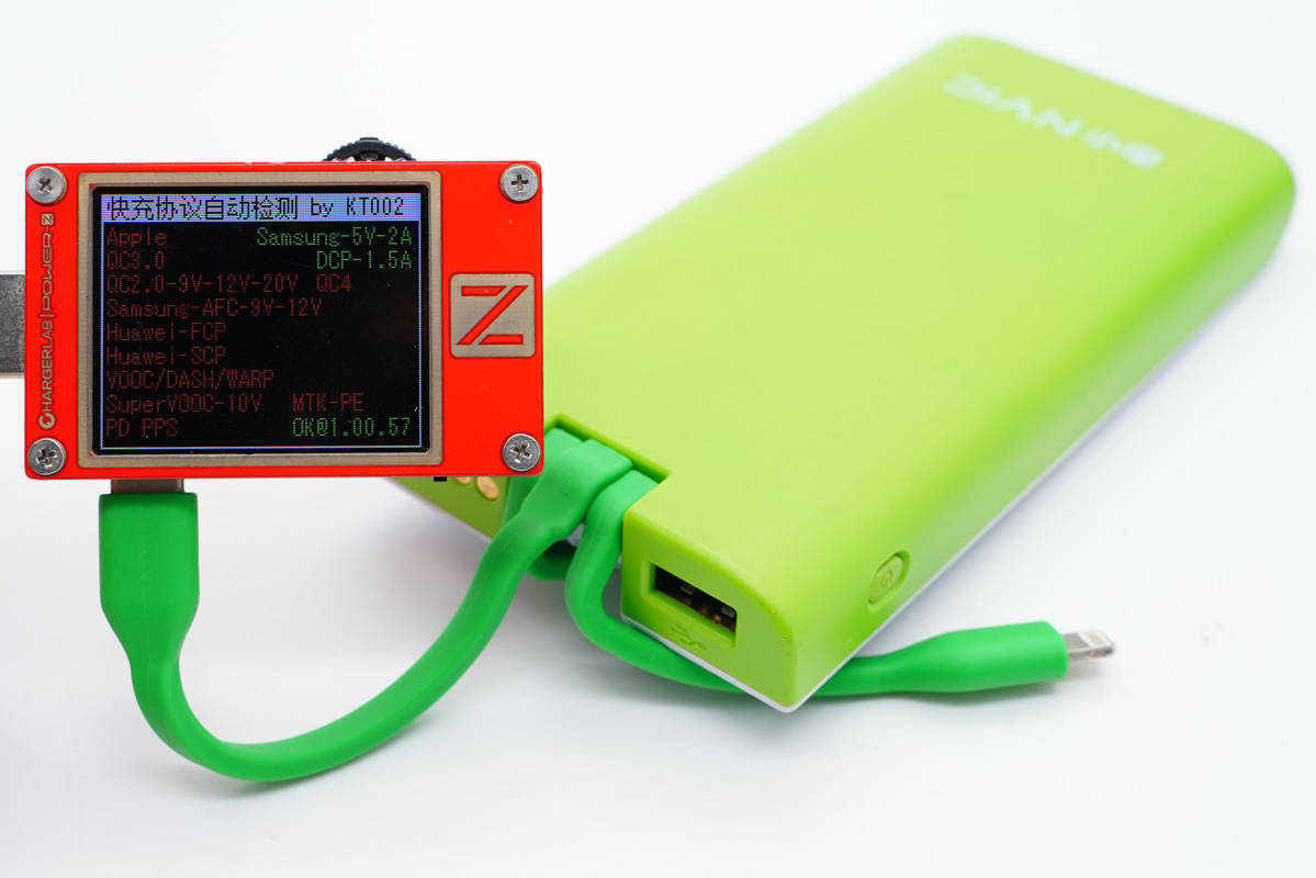

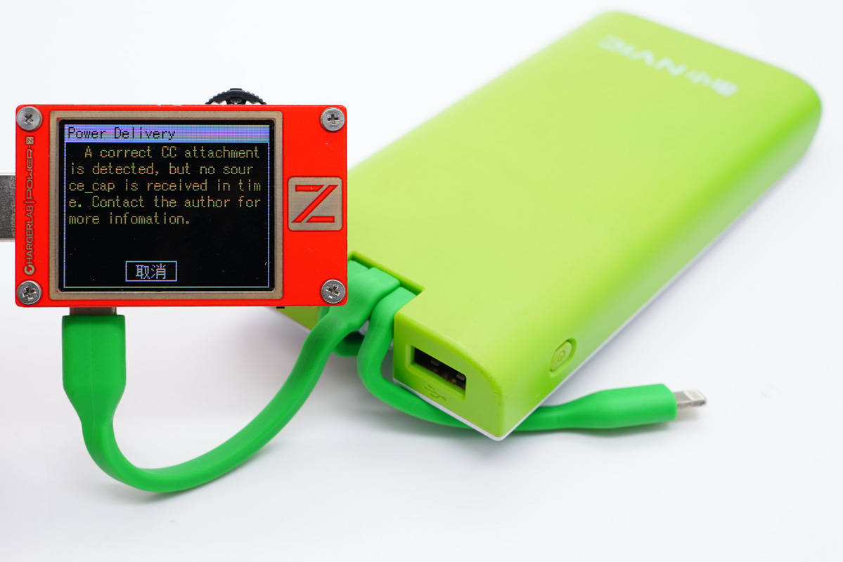

使用ChargerLAB POWER-Z KT002测得USB-C线仅支持Samsung 5V2A、DCP协议。
没有测得相关电压档位。
测得USB-A口支持Apple 2.4A、Samsung 5V2A、DCP协议。

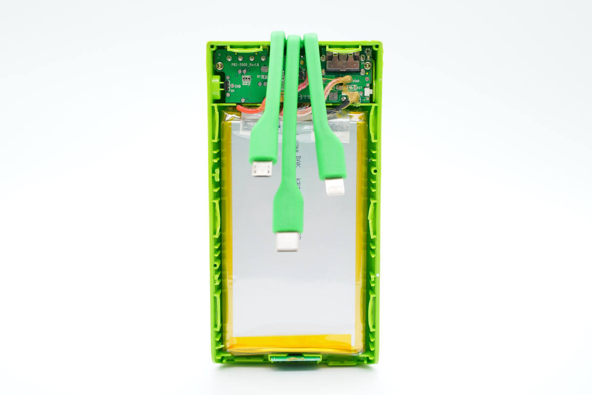

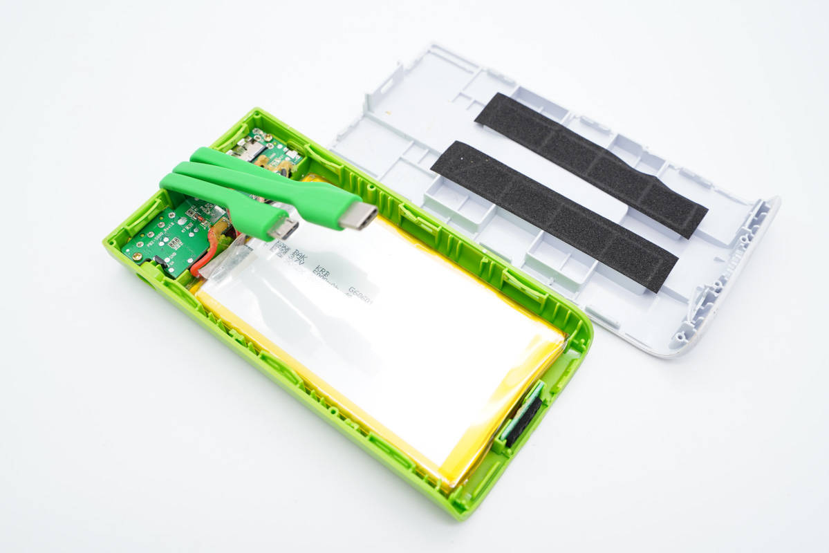

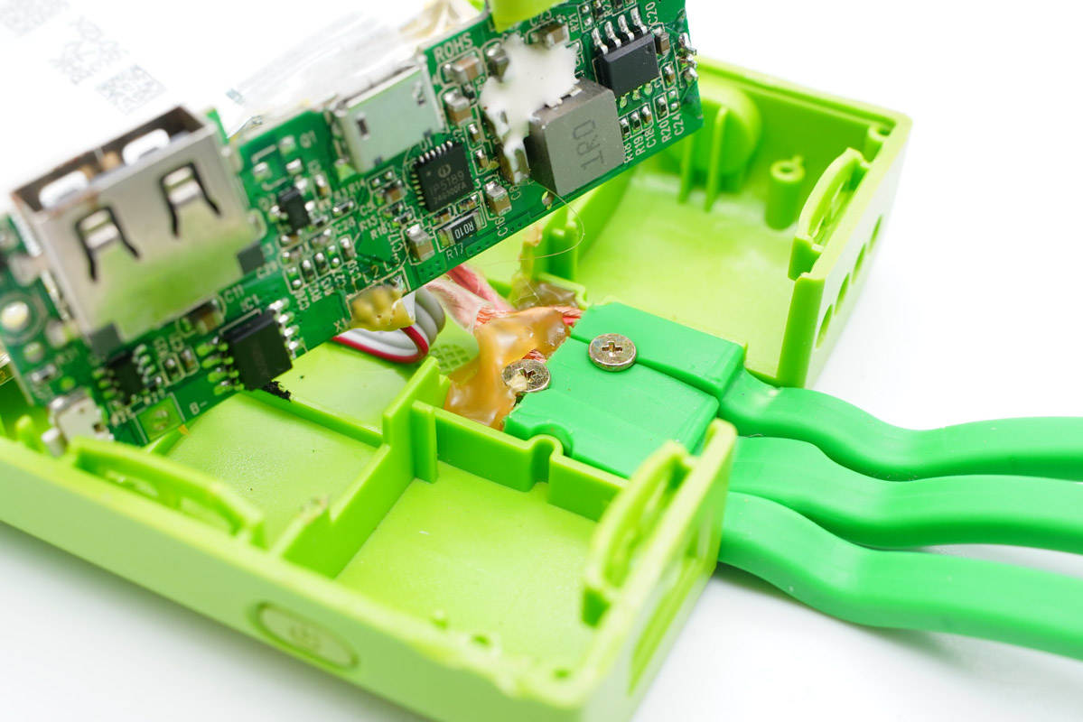

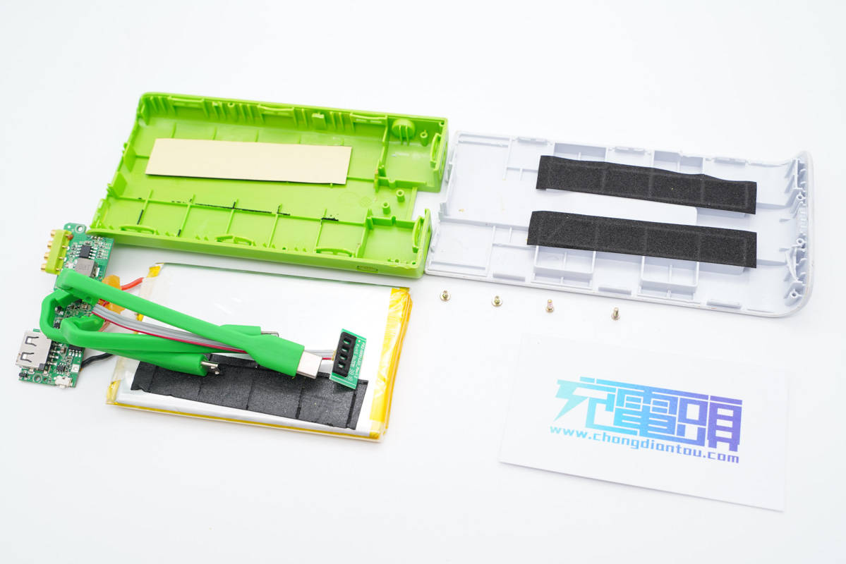

将背面外壳拆开,外壳上贴有两条泡棉对电芯进行保护。
PCB板使用螺丝固定,电芯整个套有一层透明塑料膜保护。
底部还设有一块LED小板。
输出线缆使用螺丝固定。

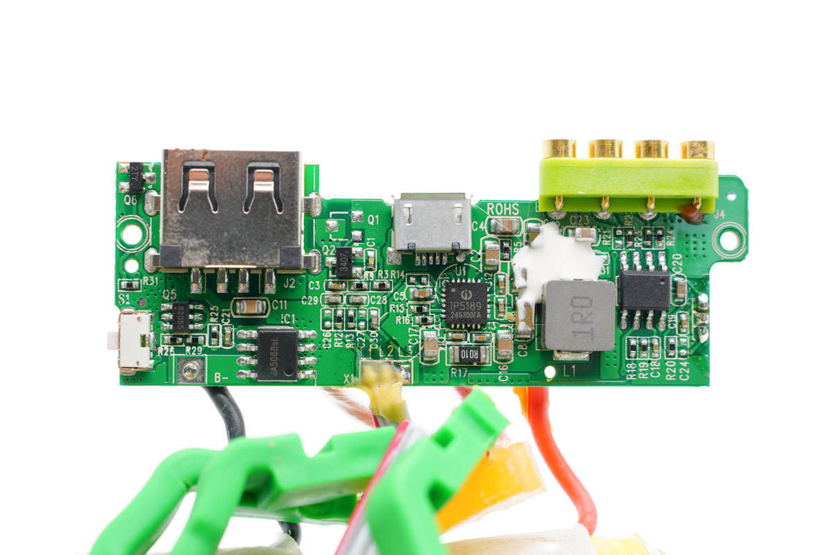

PCB板正面一览,设有主控芯片、电感、锂电保护芯片等器件。

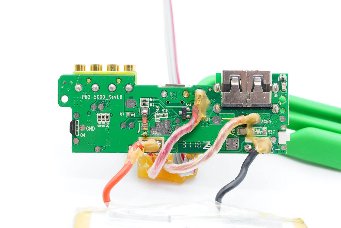

板子背面连接多根导线,而且打胶加固。

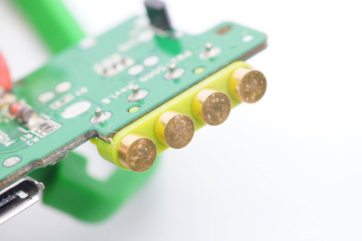

充电触点特写。

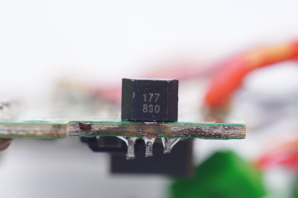

丝印177的器件。

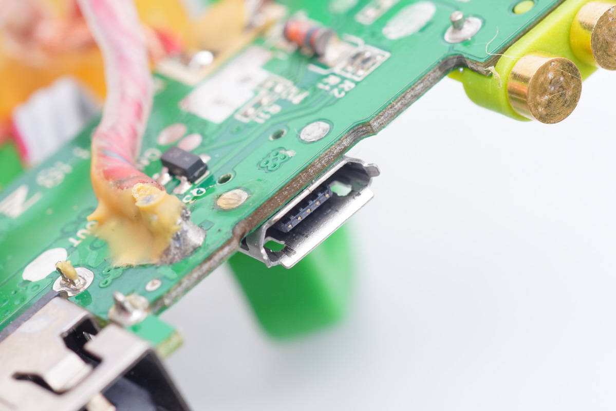

Micro USB母座特写,过孔焊接。

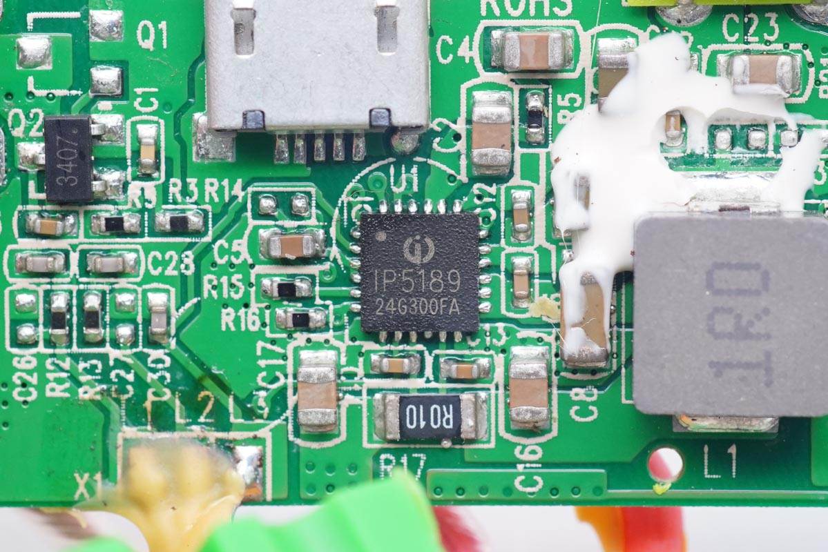

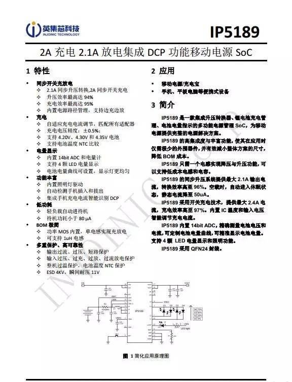

移动电源主控芯片采用英集芯IP5189,这是一款集成升压转换器、 锂电池充电管理、电池电量指示的多功能电源管理SoC,可为移动电源提供完整的电源解决方案。采用开关充电技术,提供最大2.4A电流;同步升压系统提供最大2.1A输出电流。充、放电效率均可达到最高96%以上。内置IC可智能调节输入电压和充电电流;空载时自动进入休眠状态,静态电流低至 50uA。
英集芯IP5189资料信息。

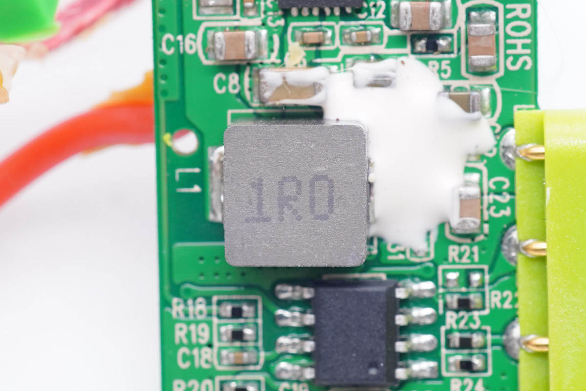

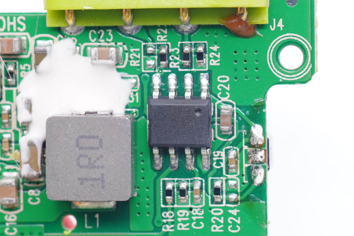

1R0电感特写,打胶加固,配合主控芯片进行升降压实现充放电。

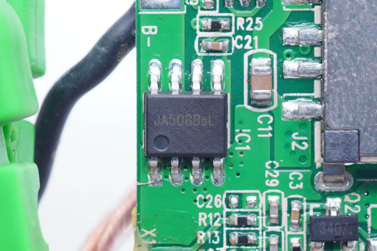

JA5088为二合一锂电池保护芯片,具有锂电池过充电流、过放电流、过压、过热、欠压保护等功能。

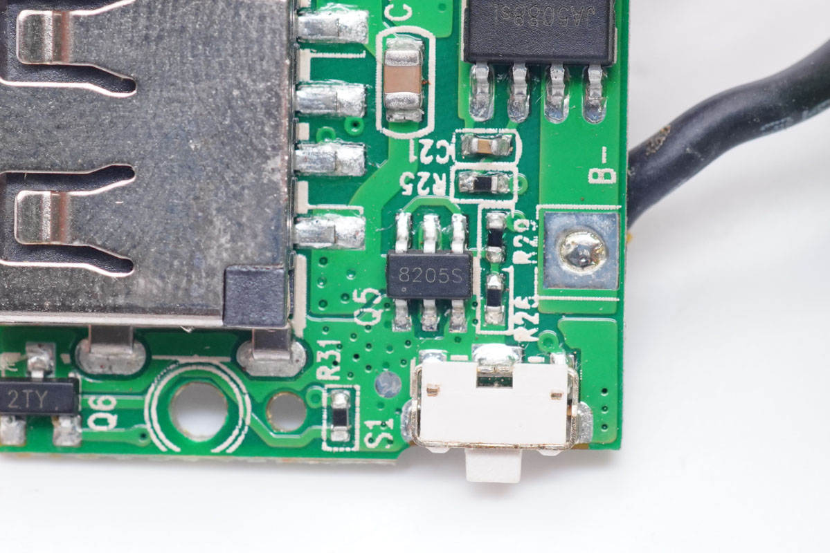

8205S输出输出保护管。

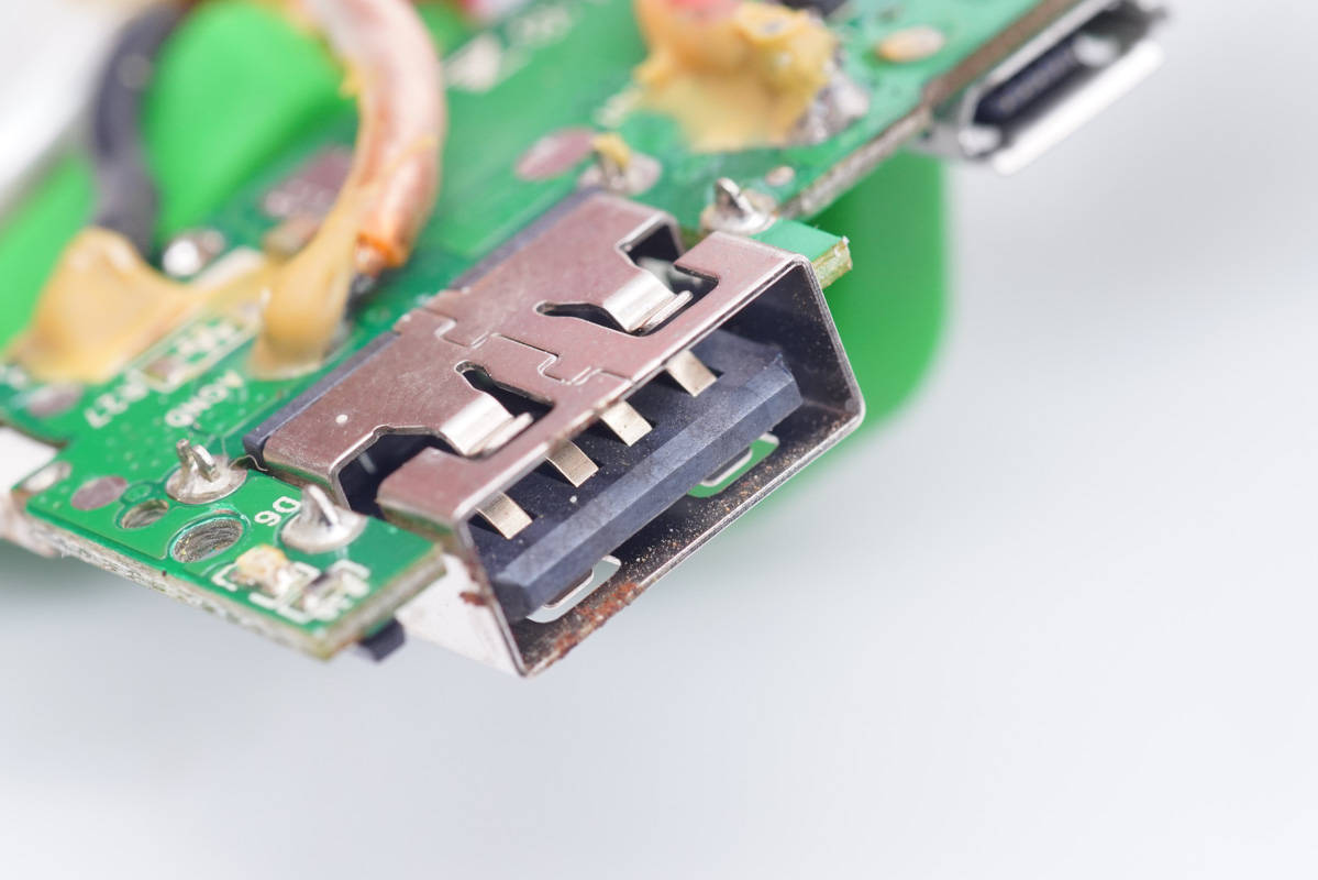

USB-A输出母座特写,沉板过孔焊接。

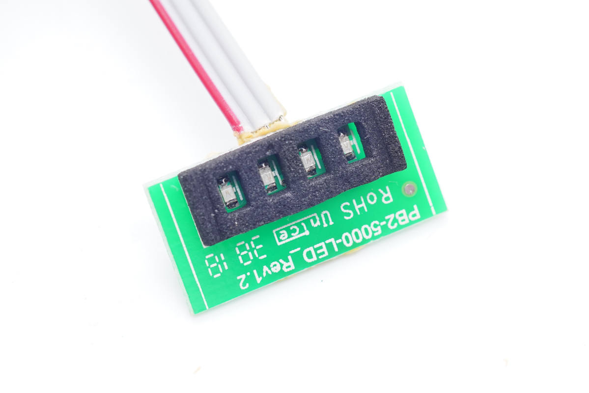

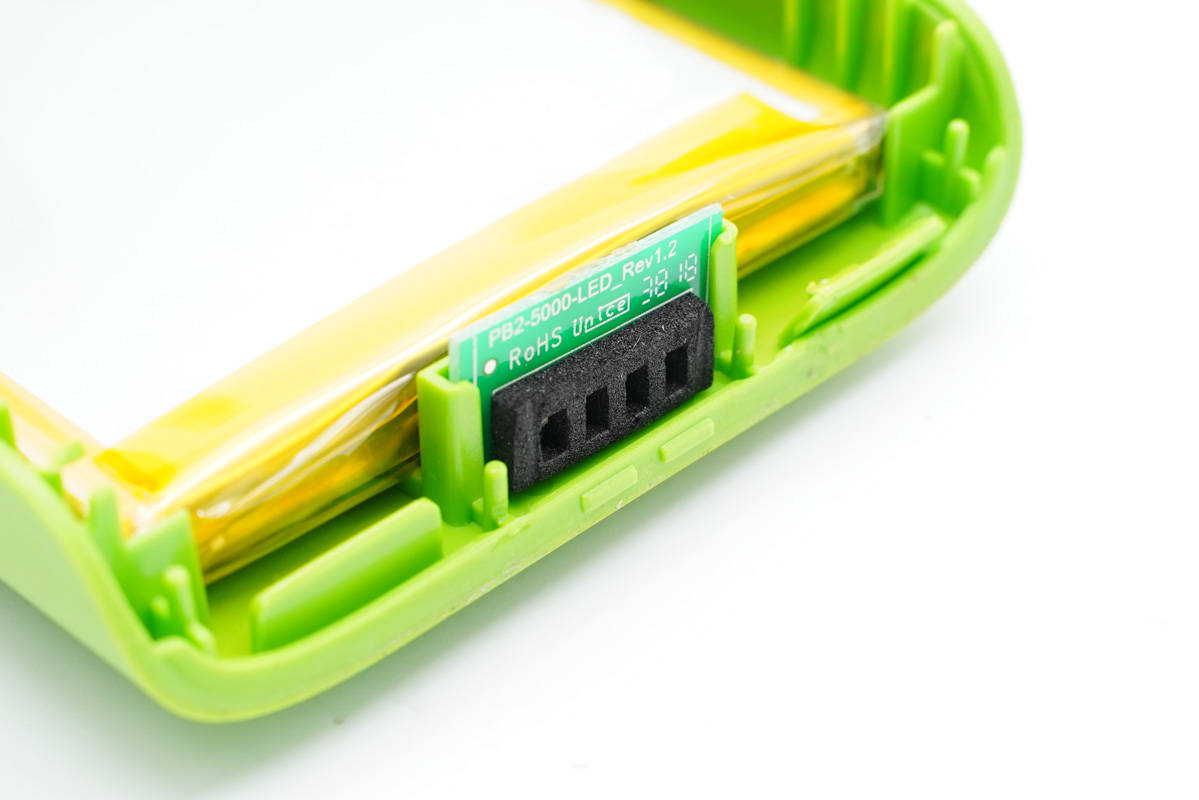

LED灯小板特写,贴有泡棉防串光。

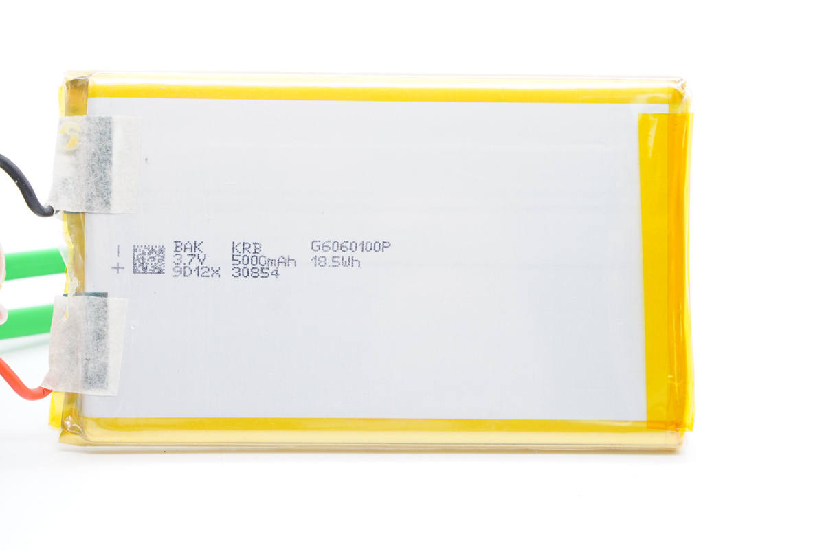

电芯来自深圳市比克电池有限公司,规格为5000mAh/3.7V/18.5Wh。
