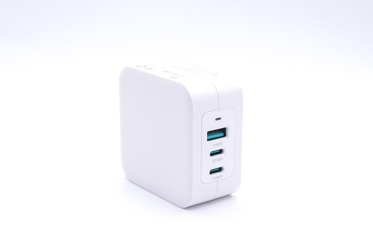

这是来自斯泰克的100W氮化镓充电器,外壳采用原装拜耳纯PC阻燃材料,耐高温,质感好。整体的造型较为方正。

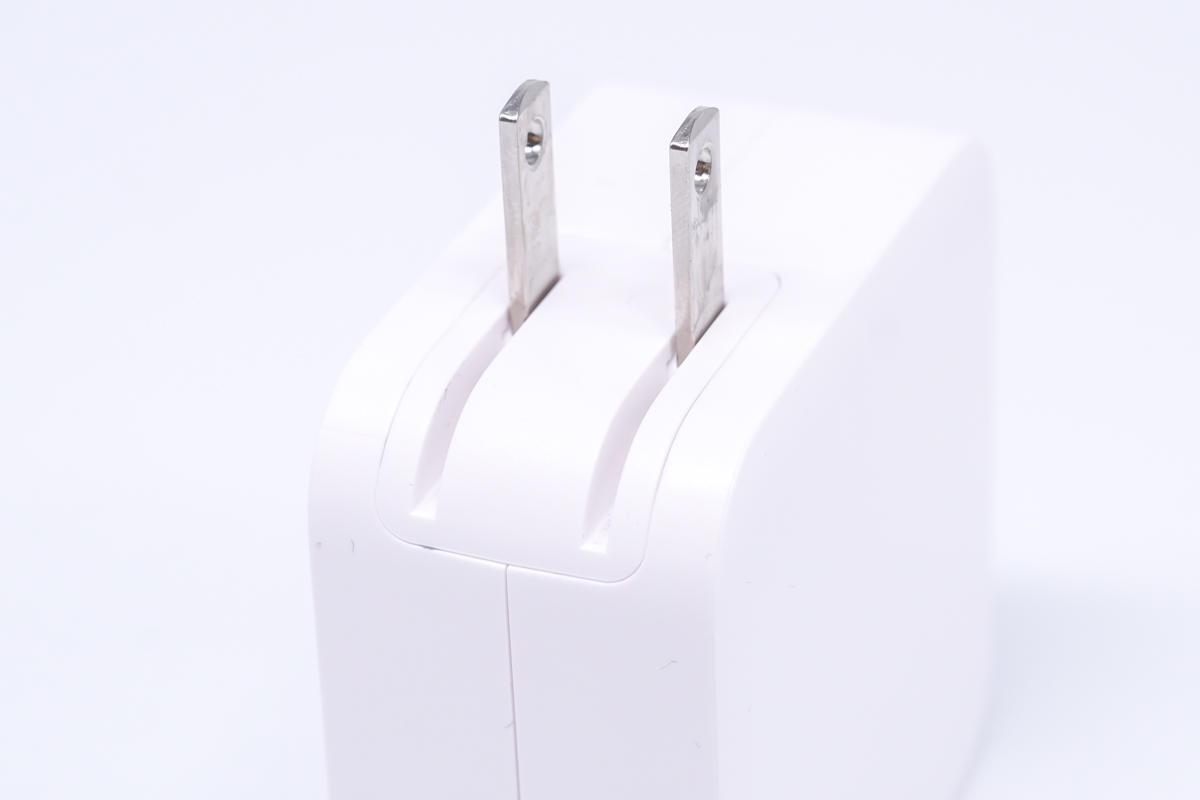

配备可折叠美规插脚,通用国内国标插座。
机身配备2C1A共三个USB快充接口,每个接口上面均带有文字标识,此外在USB-A接口的底部自带通电指示灯,方便用户判断充电器是否通电。

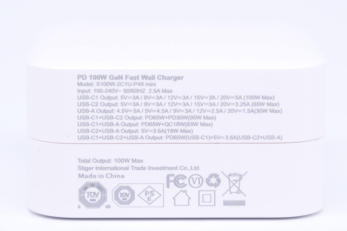

侧面壳体印着具体的参数信息,斯泰克100W充电器的具体型号为X100W-2C1U-P49 mini,支持100-240V的宽电压输入,总输出功率为100W,中国制造。

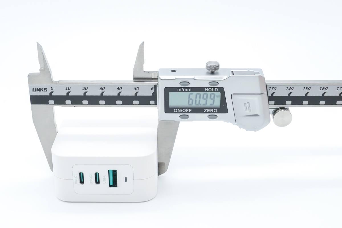

尺寸方面,使用卡尺实测充电器的长度约为60.99mm。
宽度约为61.32mm(不含插脚)。
厚度约为31.98mm。
可以得出充电器的三围参数为60.99x61.32x31.98mm,充电器的体积约为119.6cm³,以最高输出100W计算,功率密度约为0.83W/cm³。

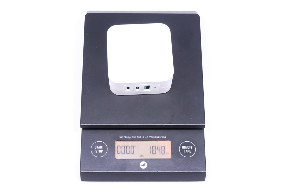

净重约为184.8g。

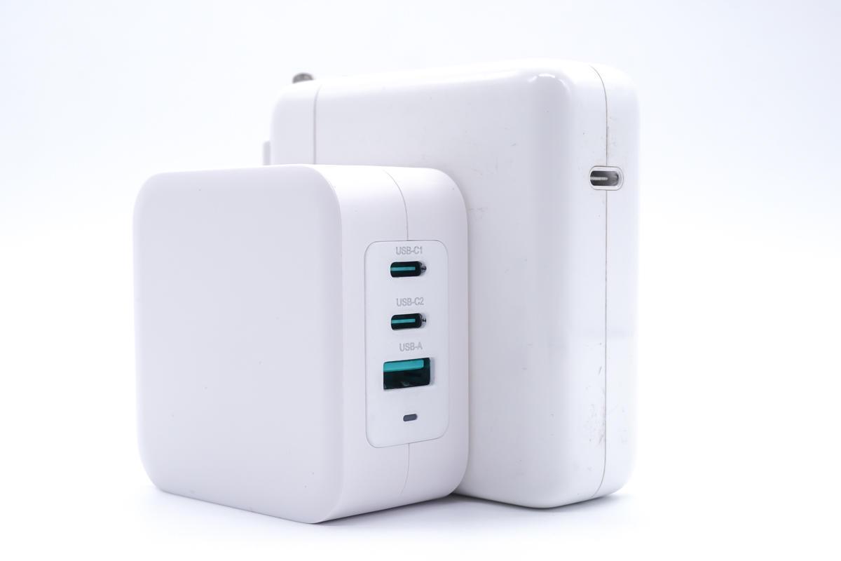

和苹果96W充电器对比一下,功率比后者大,接口比后者多,体积比后者小。

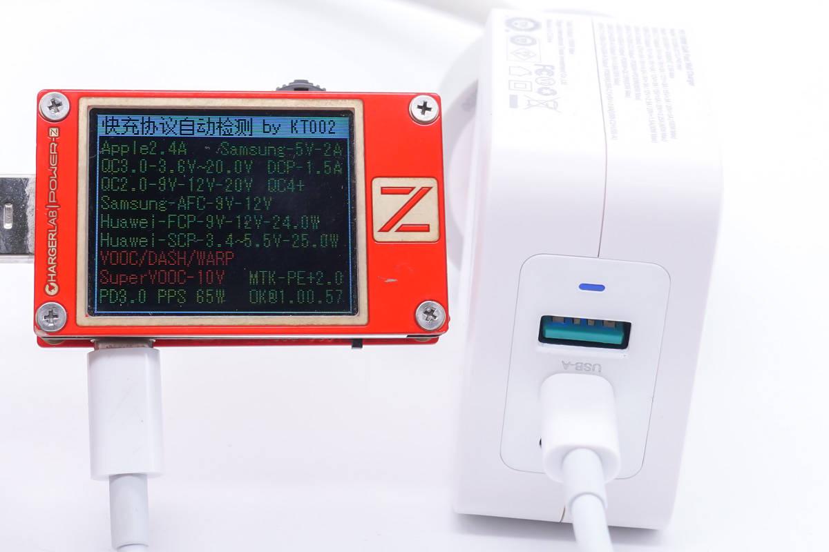

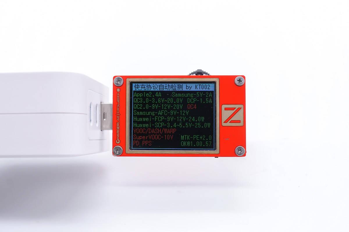

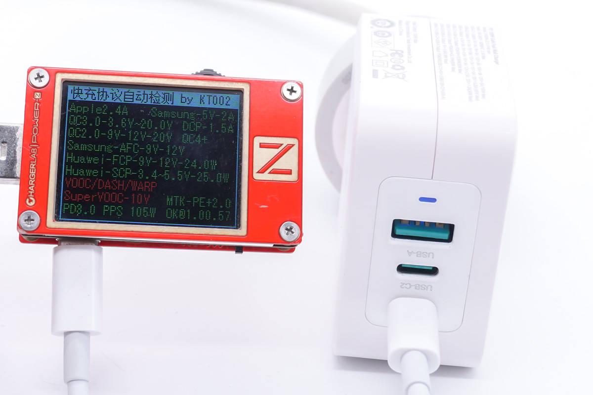

首先使用ChargerLAB的POWER-Z KT002读取USB-C1接口的快充协议,实测支持PD、PPS、Apple2.4A、QC2.0、QC3.0、QC4+、AFC、FCP、SCP、PE快充协议。

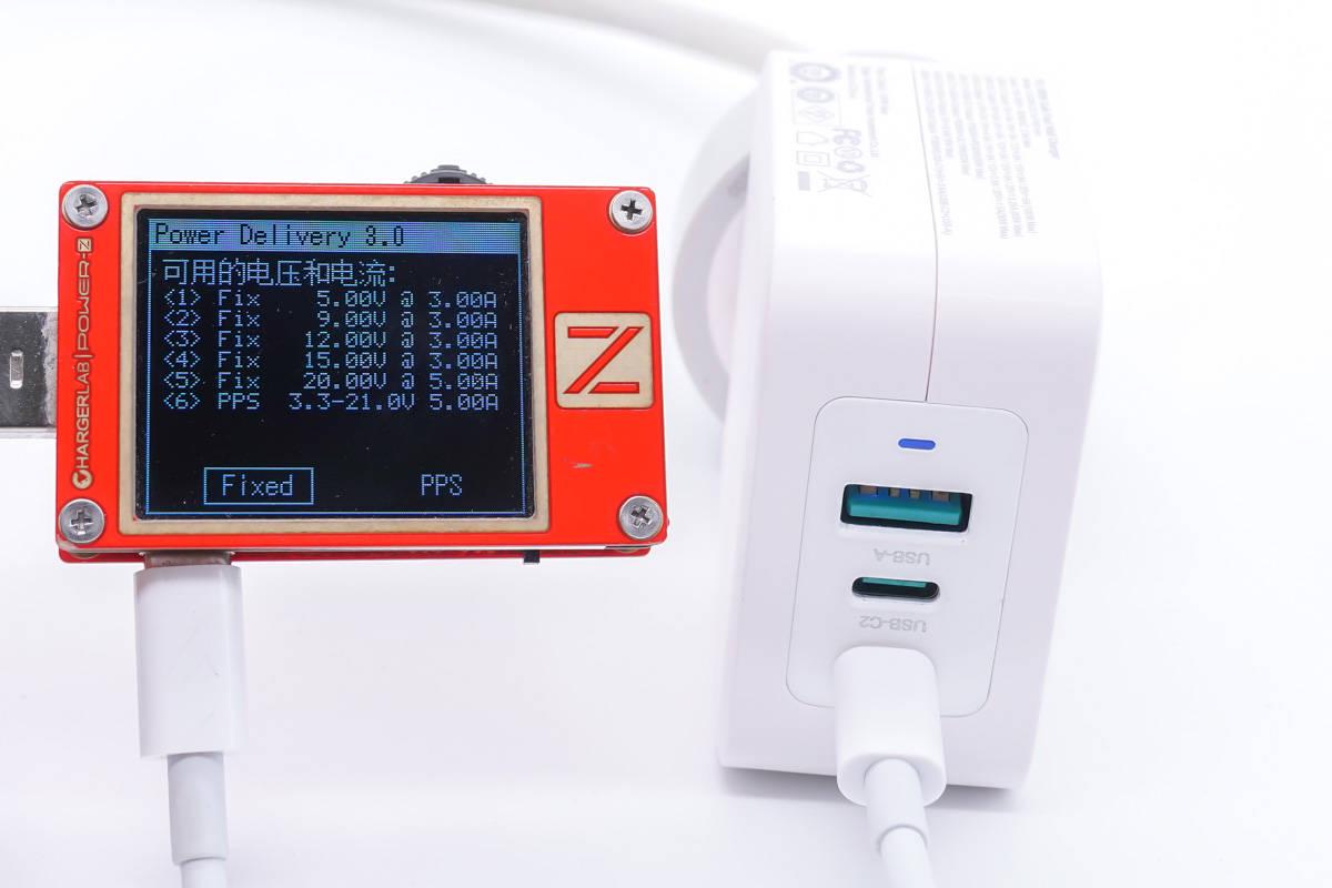

PDO报文方面,实测支持5-15V3A、20V5A五个固定输出电压档位,以及3.3-21V5A一组PPS快充档位。
同理,读取USB-C2接口的快充协议,实测和USB-C1的协议支持情况相同。
PDO报文方面,USB-C2支持5-15V3A、20V3.25A五个固定输出电压档位,以及3.3-21V3A一组PPS快充档位,支持最高65W的输出功率。
最后读取USB-A接口的快充协议,支持Apple2.4A、QC2.0、QC3.0、AFC、FCP、SCP、PE快充协议。

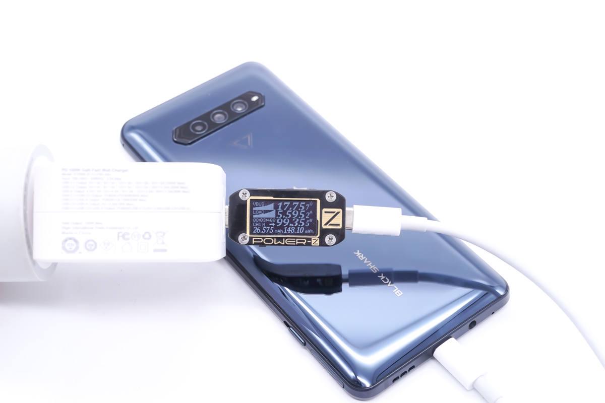

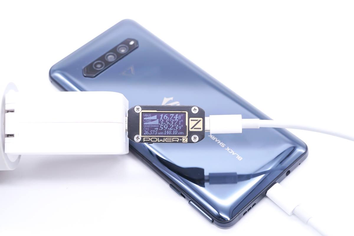

首先来看USB-C1,使用USB-C1为黑鲨4 Pro充电,功率为17.75V 5.59A 99.35W,成功触发黑鲨4 Pro的百瓦快充。

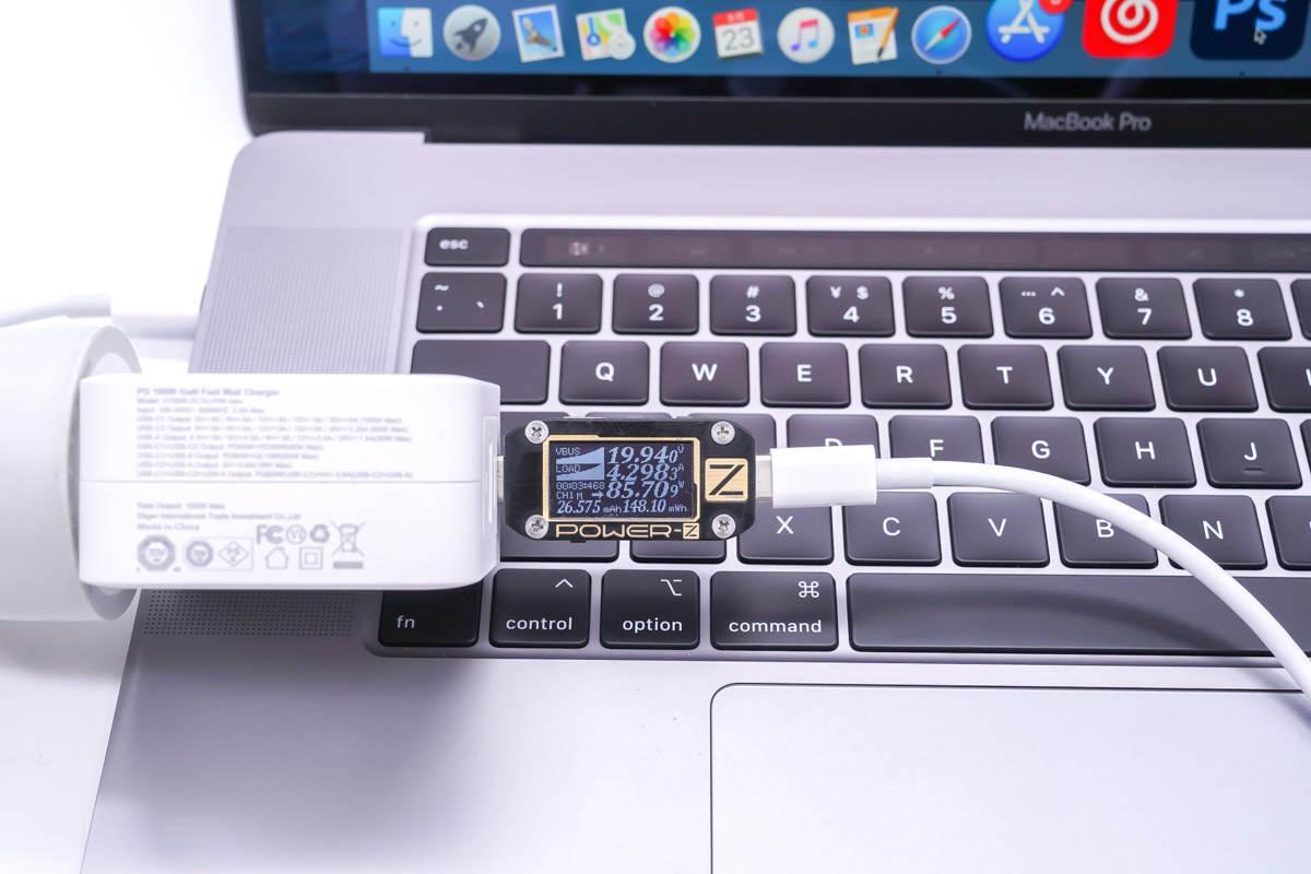

为MacBook Pro 16充电可以触发20V高压档位,功率为85.70W。

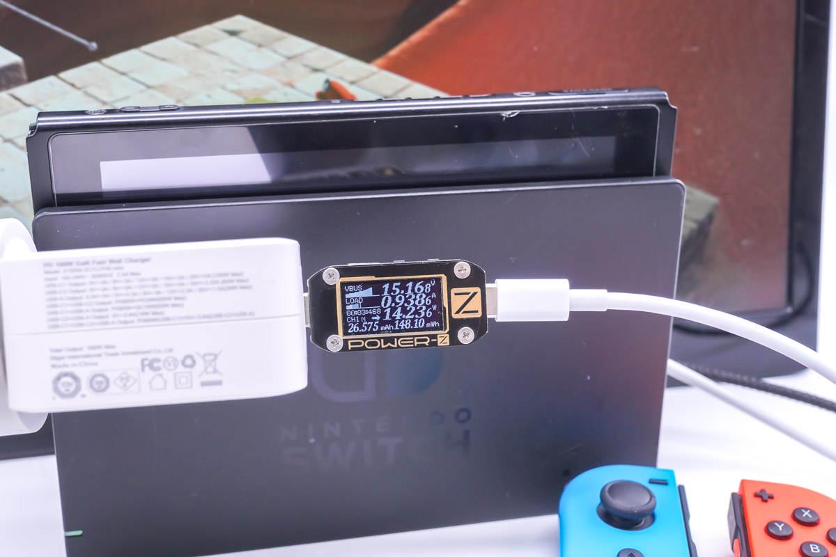

USB-C1支持15V3A快充,实测可以激活Switch的底座TV模式,充电器为底座输出15V电压。

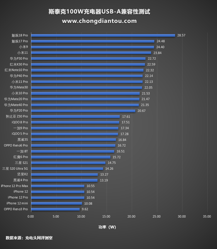

最后的充电兼容性测试模块来看一下USB-A的测试数据,使用USB-A为华为P40 Pro充电,功率为4.65V 4.75A 22.14W,USB-A支持华为SCP快充。
USB-A接口主要面向的是手机快充,实际测试中,对苹果Apple2.4A、华为SCP、QC快充协议都有着不错的快充支持。
柱状图这里可以看出魅族18 Pro的功率最高,达到了28.57W。其他机型处于正常的快充状态。

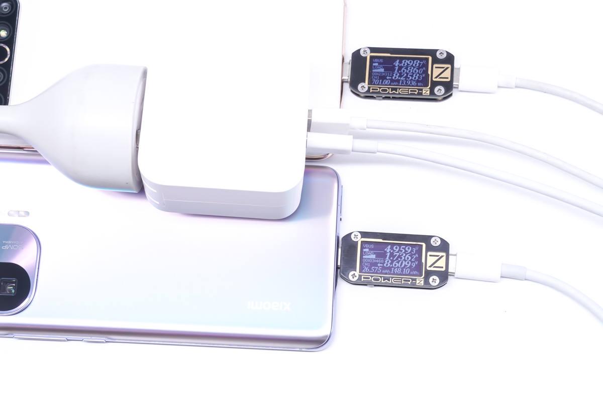

最后同时使用充电器的三个USB快充接口为3台设备充电,功率分别为63.13W、8.60W和7.75W。
