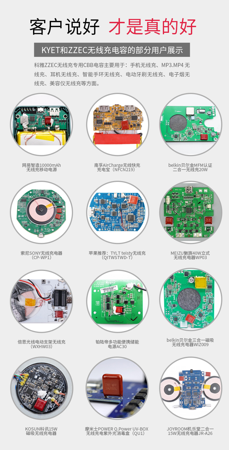

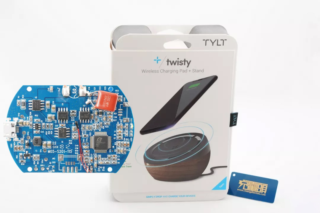

目前科雅电子的无线充专用CBB电容有两个品牌,KYET(面向高端客户)和ZZEC(面向大众客户),两个品牌均是科雅电子研发。2018年,就被苹果官方点名品牌TYLT teisty无线充使用。
苹果推荐:TYLT teisty无线充开箱拆解

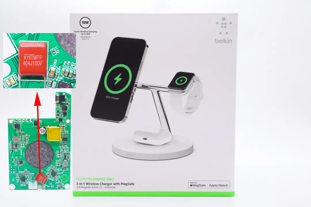

在2020年苹果iPhone 12发布会上推出的的Belkin (贝尔金)的一款磁吸三合一无线充电器,选用了我们科雅KYET无线充专用CBB电容。它是基于苹果MagSafe无线充模块推出的,这款产品也率先通过了MFM(Made for MagSafe)认证,售价也达到了1078元,在苹果官网销售。belkin的中文品牌译名是贝尔金,它是一个国际知名的电子配件制造品牌,belkin和苹果其实就是官方合作的关系。belkin已经得到了苹果MFi认证,这是一种标识使用许可,意味着belkin成为了苹果授权的配件厂商,它的品质已经得到了苹果的认证,而这种认证的通过率仅有2%。贝尔金能选择我们科雅的KYET无线充CBB电容,也说明了苹果、贝尔金对我们科雅电子无线充CBB电容品质的认可。
科雅电子与伏达半导体达成长期合作,将伏达半导体无线快充方案与我们的无线充CBB电容产品一起做深度优化,使客户的无线充电器性能更优,转化效率更高,使用寿命更长。
拆解报告:belkin贝尔金三合一磁吸无线充电器WIZ009(首款苹果认证MagSafe无线充电器)
拆解报告:贝尔金MFM认证二合一无线充20W
拆解报告:belkin贝尔金磁吸无线充电器WIB003
Belkin贝尔金磁吸无线充电宝BPD002

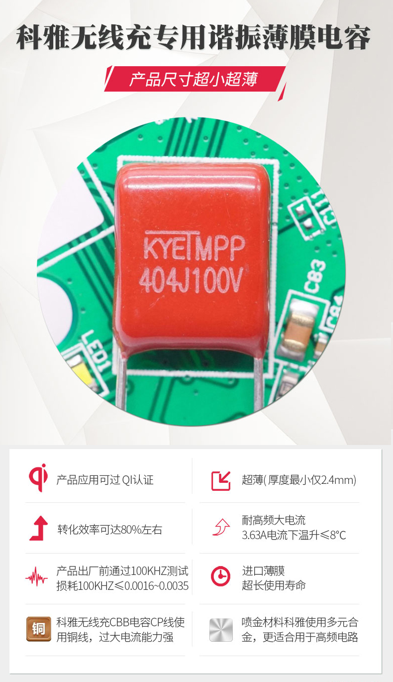

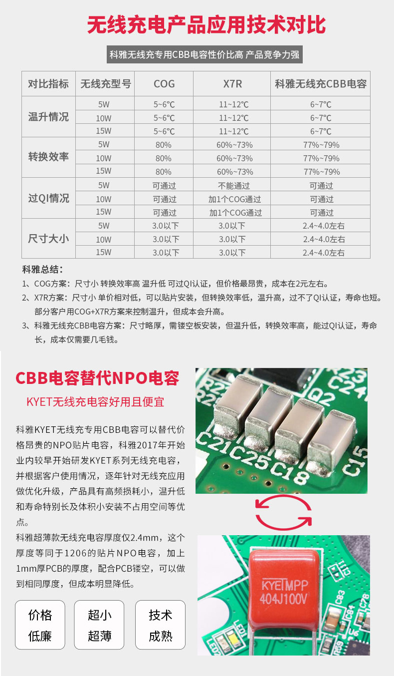

体积超小超薄:超薄款无线充CBB电容的厚度仅为2.4mm,可以配合PCB镂空处理,这个厚度等同于1206的贴片NPO电容,安装不占用空间。
成本更低:一颗CBB取代四颗NPO,成本至少可以降低1元,如果产品出货量较大,这个成本下降会非常明显,可以让企业利润更高,产品更有竞争力。
寿命更长:通过客户的使用,加上科雅不停的研发、更新,高频损耗,温升和寿命以及小型化均有明显进步,产品的寿命更长,性能更稳定。
