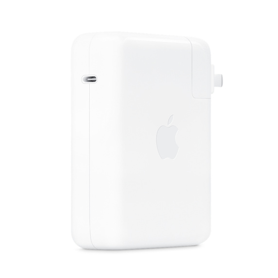

重磅推出搭载M1 PRO / M1 MAX处理器的Macbook Pro 2021,其中16寸MacBook Pro标配的这款全新140W USB-C充电器,
不仅支持USB PD3.1快充标准,而且苹果还向媒体证实应用了GaN氮化镓技术,成为苹果旗下首款氮化镓快充充电器,一举刷新了USB PD充电器单口输出最高功率。

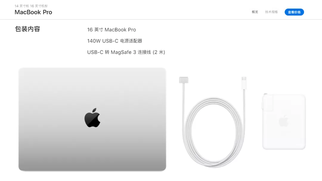

140W USB-C充电器是苹果专门为MacBook Pro 2021开发的一款全新电源配件,搭配USB-C to MagSafe3磁吸充电线,可以为16寸MacBook Pro笔记本实现高达140W的充电功率,同时也可以使用C to C线缆为其他笔记本进行100W PD快速充电。
苹果入局氮化镓快充市场

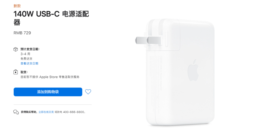

目前16英寸系列的三个版本MacBook Pro均标配了这款配件。与此同时,这款140W USB-C电源适配器也单独上架了苹果官网,零售价为729RMB。
苹果全新的140W USB-C充电器,在外形设计方面既保留了苹果USB-C充电器家族的风格,又在造型上有所改变,从正面来看是一个长方形,而不是以往的方正造型。同时也正得益于氮化镓技术的应用,这款140W USB-C充电器的体积的得到了有效的控制,更加小巧便携。
