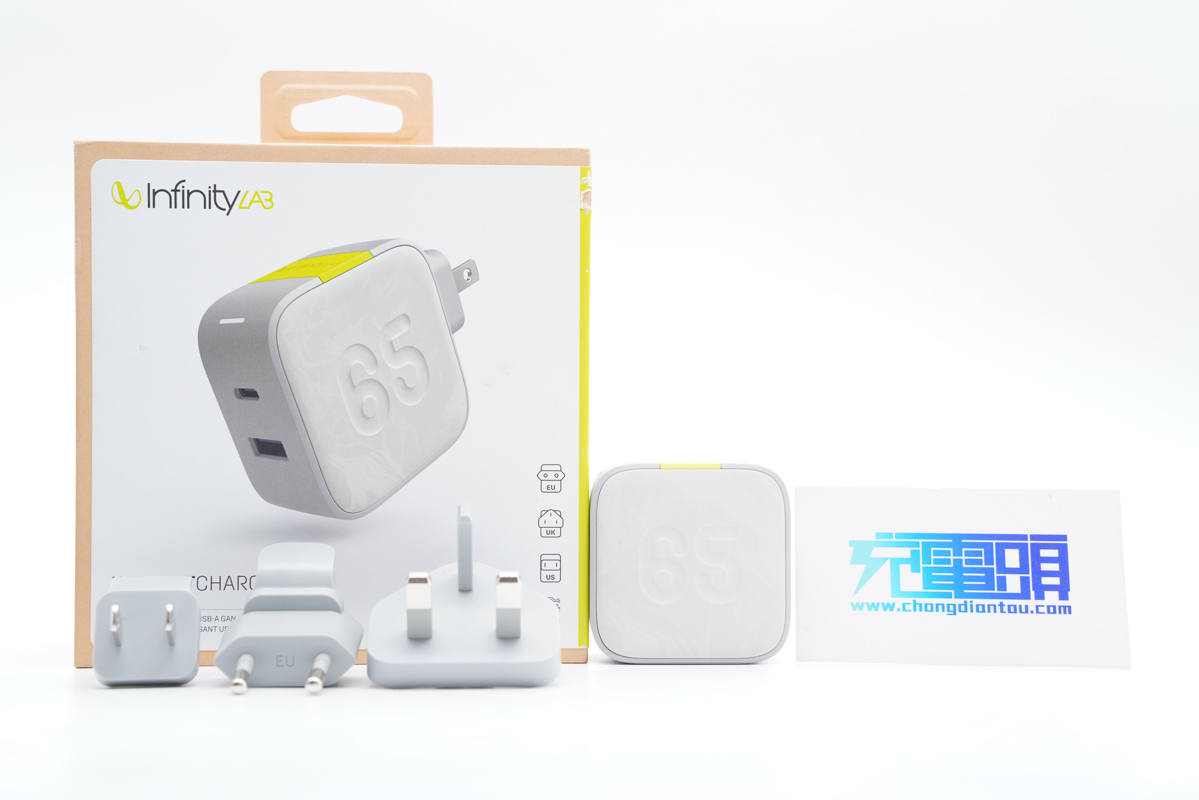

一、InfinityLAB 65W氮化镓充电器外观

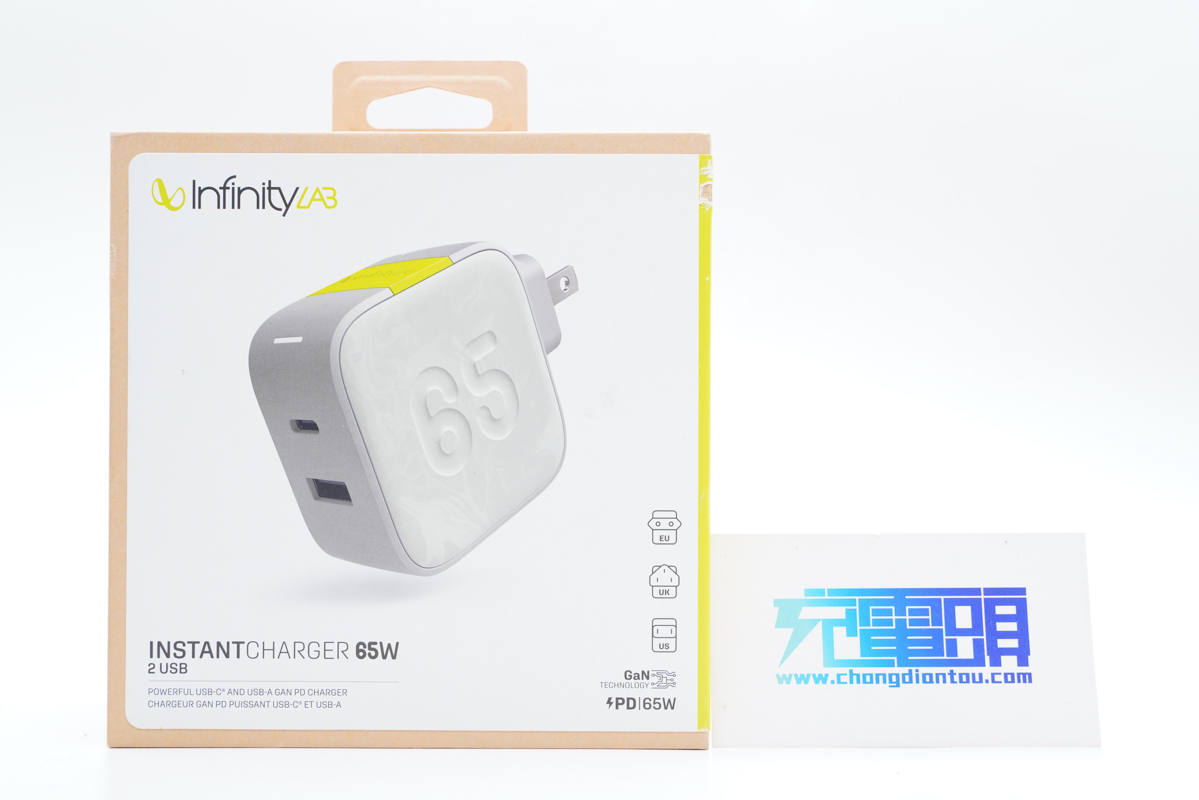

QTD93hkjmtxwReyw.jpgthumbnail包装盒正面贴纸印有InfinityLAB品牌、充电器外观图、名称以及三个规格插脚白色灯。
ZRimdICCpPv8GkQU.jpgthumbnail包装盒天地盖设计,底部印有充电器简图以及相关特写描述。
SX0j55d0vozYnhcw.jpgthumbnail包装内含充电器和三个插脚。

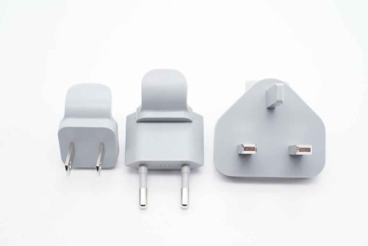

InFUmGJbk2JX0gS0.jpgthumbnail三个插脚特写,分别是美规、欧规和英规。
LEOWH9ClOGpWFYgd.jpgthumbnail
充电器采用方块造型设计,外壳黄灰配色,背面具有类肤手感,触摸手感很好。

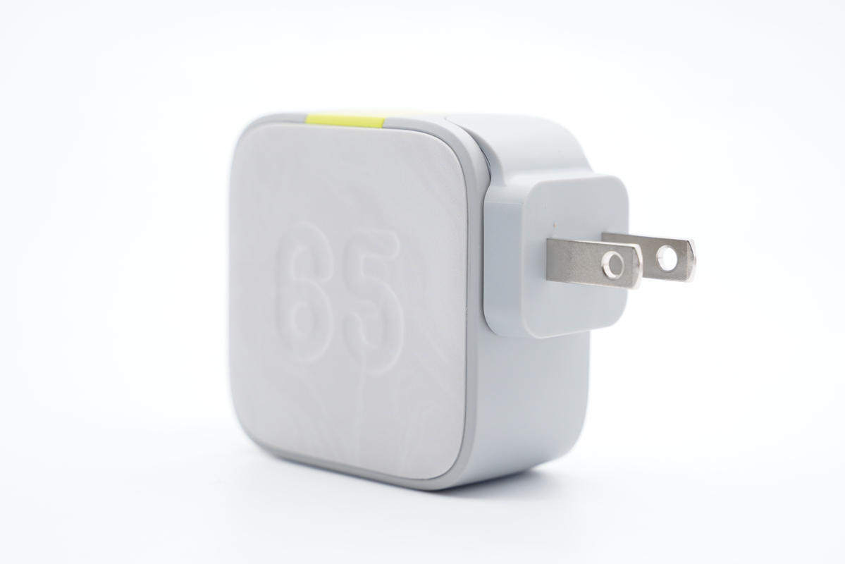

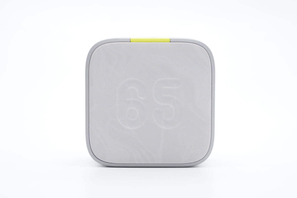

机身正面设计有65字样,表明充电器支持最大65W快充。

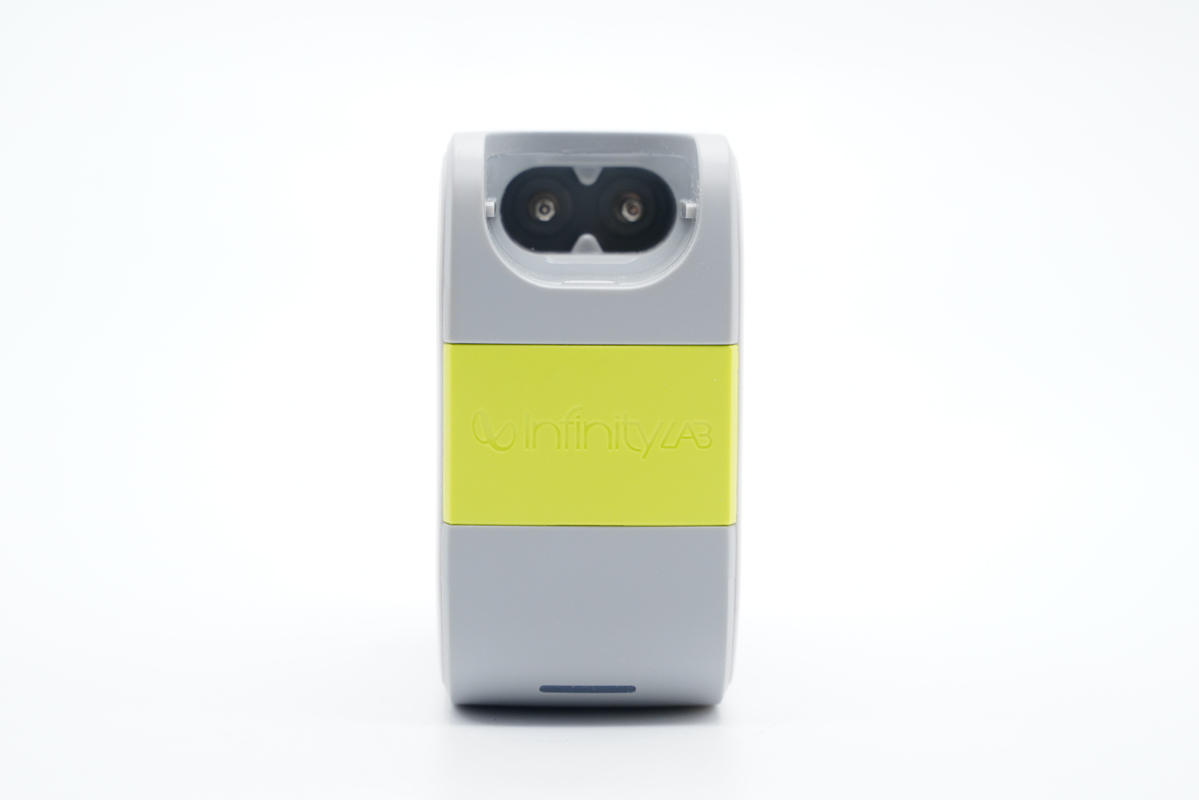

isjVaBjFWYxbH0fK.jpgthumbnail输入端插脚插槽为8字型,也可连接8字线延长使用,黄色外壳上印有InfinityLAB品牌。

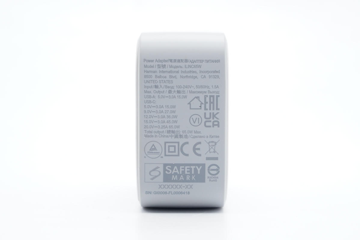

tswQO86gYBQUOpUa.jpgthumbnail相邻侧面外壳上有充电器参数信息
型号:ILINC65W
输入:100-240V~50/60HZ 1.5A
输出:
USB-A:5V3A 15W
USB-C:5V3A、9V3A、12V3A、15V3A、20V3.25A
总输出:65W Max
充电器已经通过了EAC、UKCA、TUV、CE、SAFETY MARK认证,以及VI级能效认证。

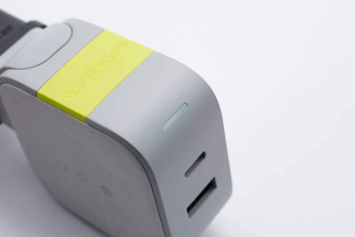

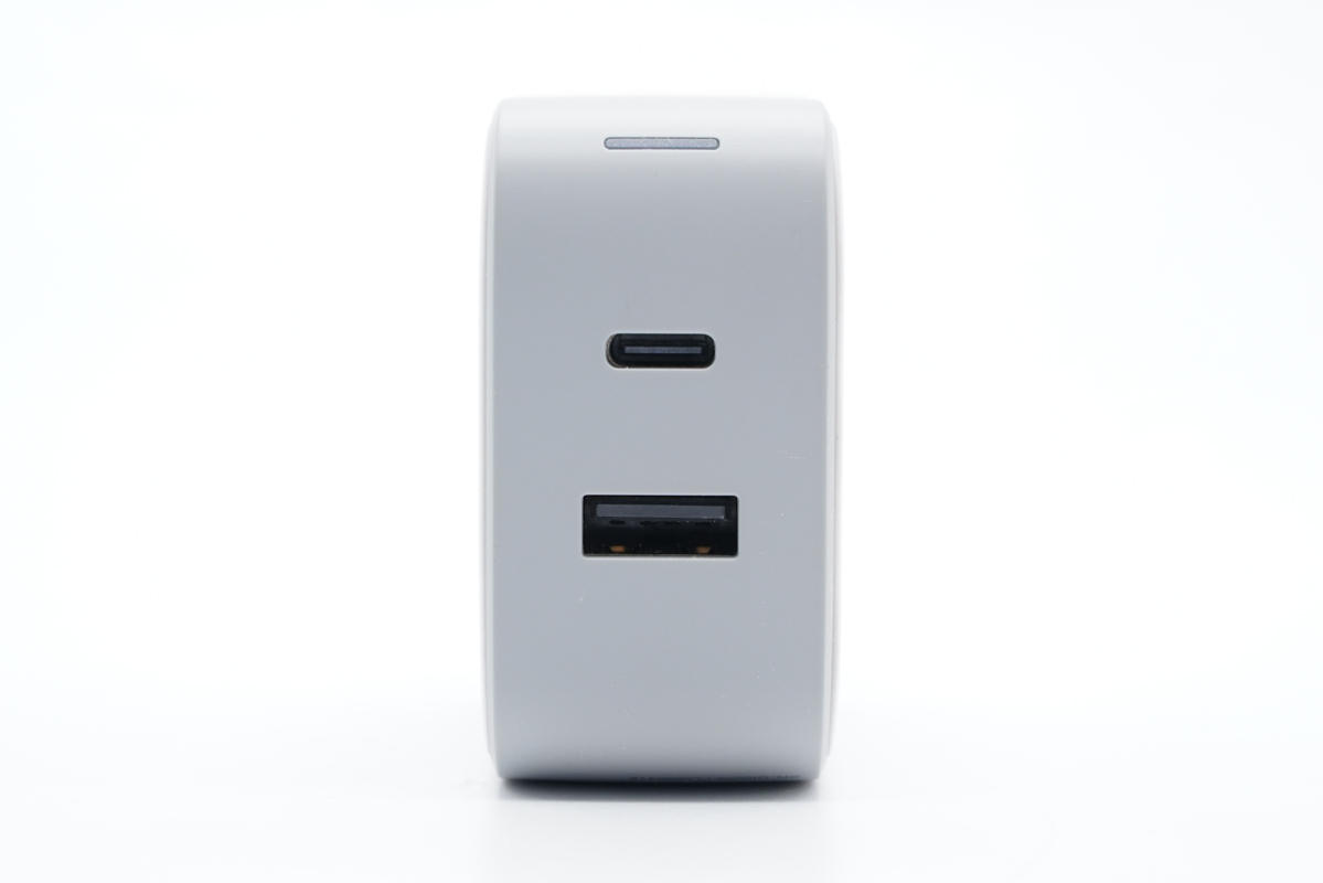

P603V3L6rZPBf27T.jpgthumbnail输出端设有LED指示灯以及1A1C输出接口,均采用黑色胶芯。

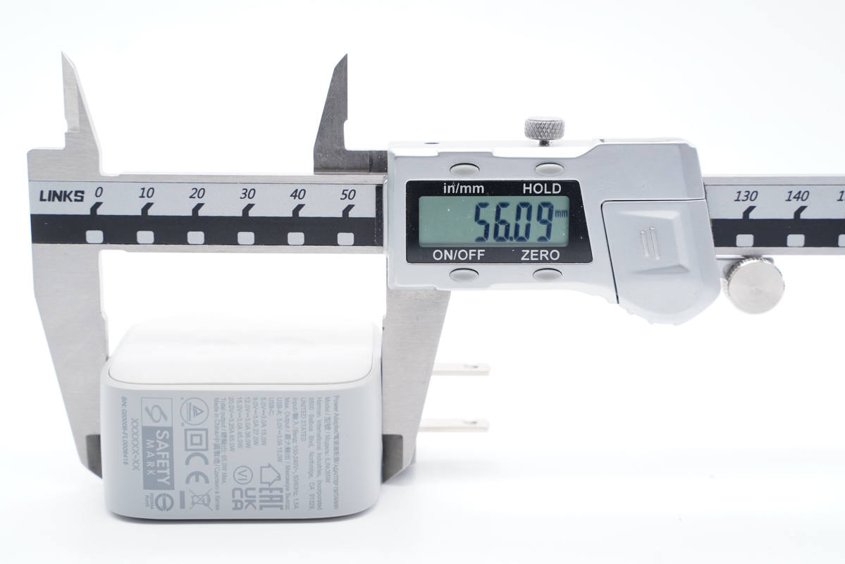

nvQad4BR9SjnSSq0.jpgthumbnail测得充电器机身高度为56.09mm。

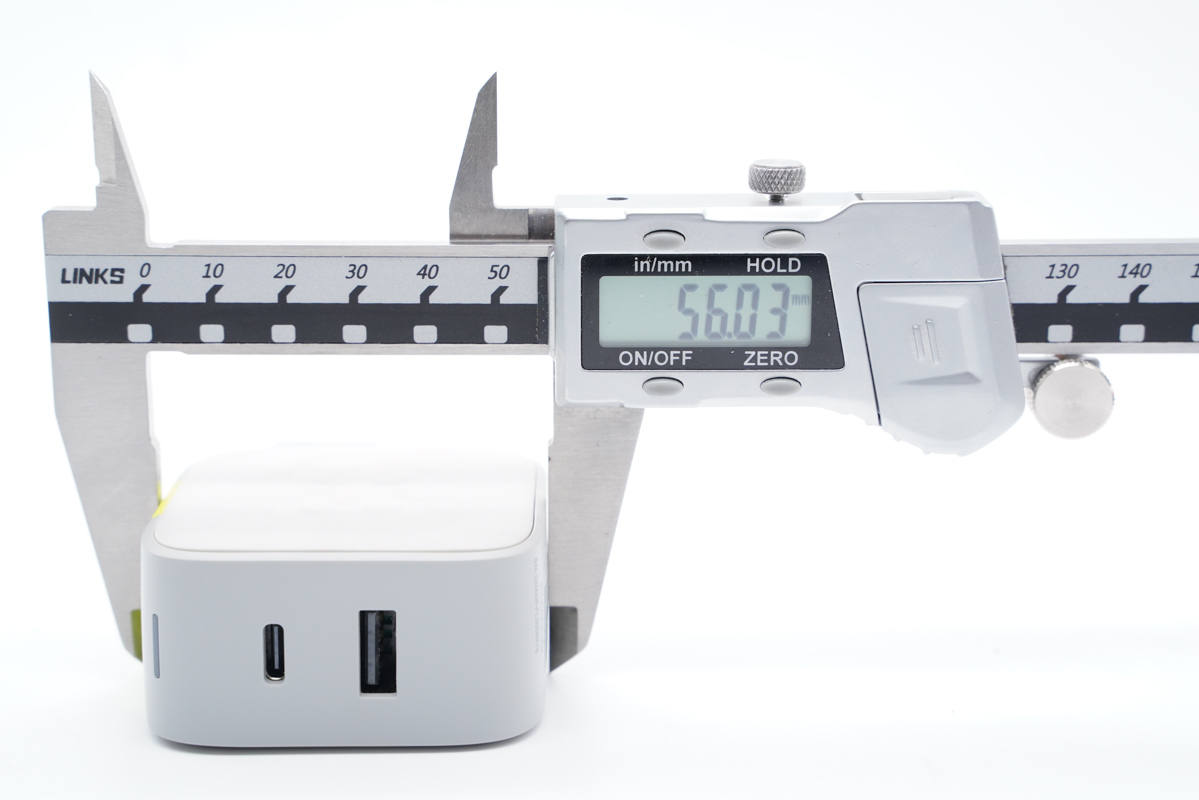

Gcm6qqpy0c9KmDLA.jpgthumbnail宽度为56.03mm。

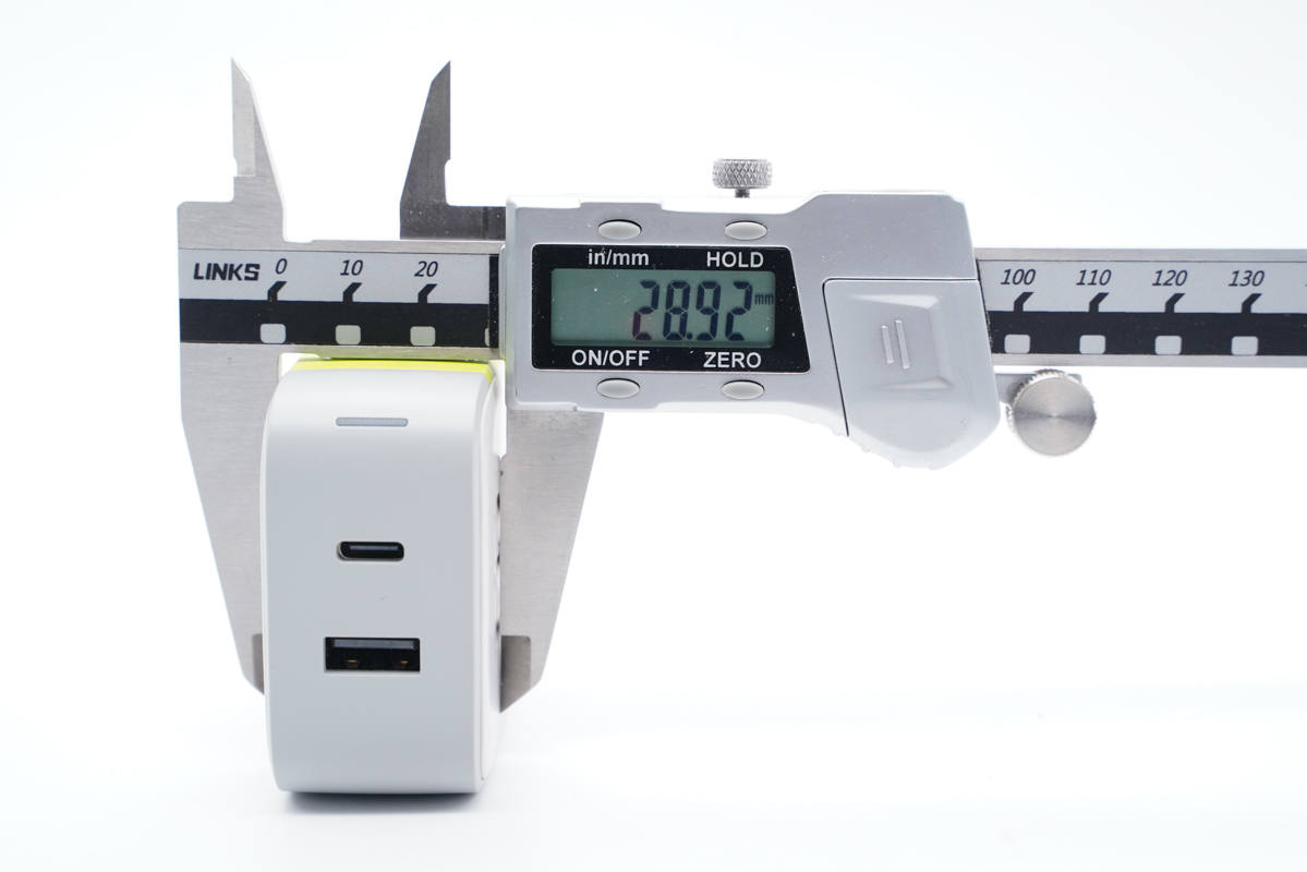

56hkjVtHDDog0ueC.jpgthumbnail厚度为28.92mm。通过三维算得充电器体积约为90.89cm³,功率密度为0.72W/cm³。

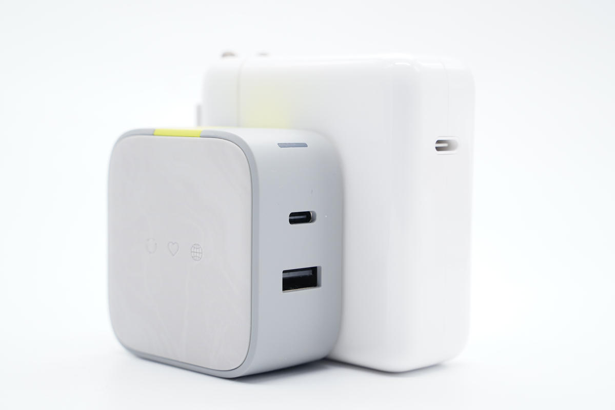

E1hU1DOeTWK9qcfW.jpgthumbnail和苹果61W充电器直观对比,体积优势明显。

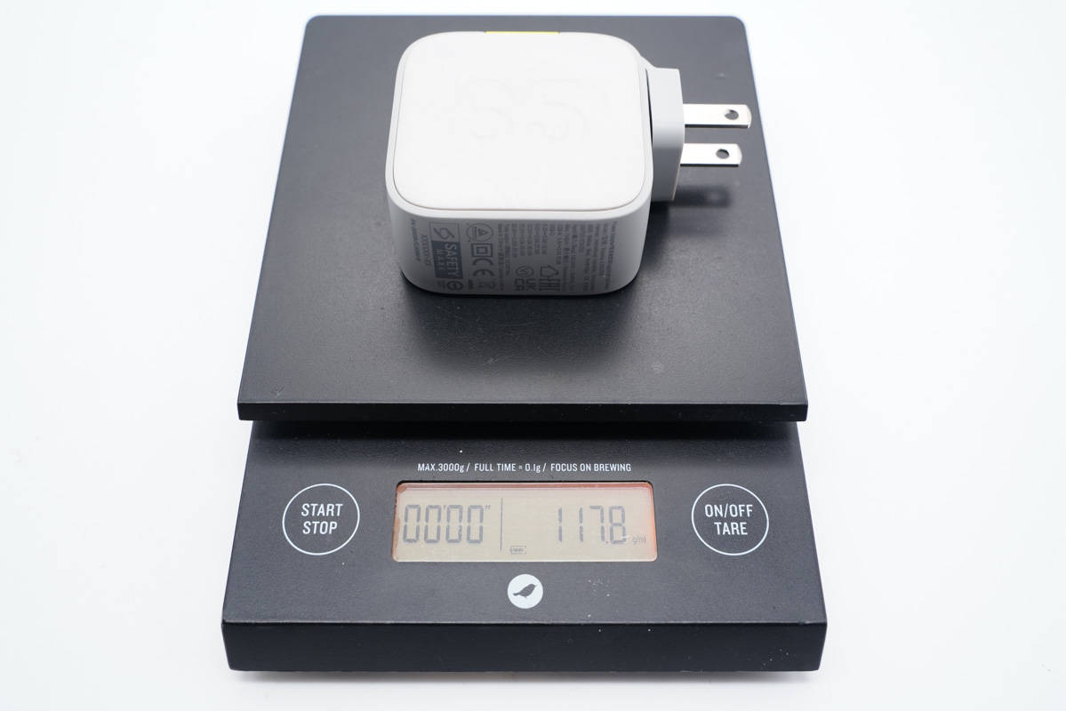

7IyVck2K3qXiSddI.jpgthumbnail净重约为118g。

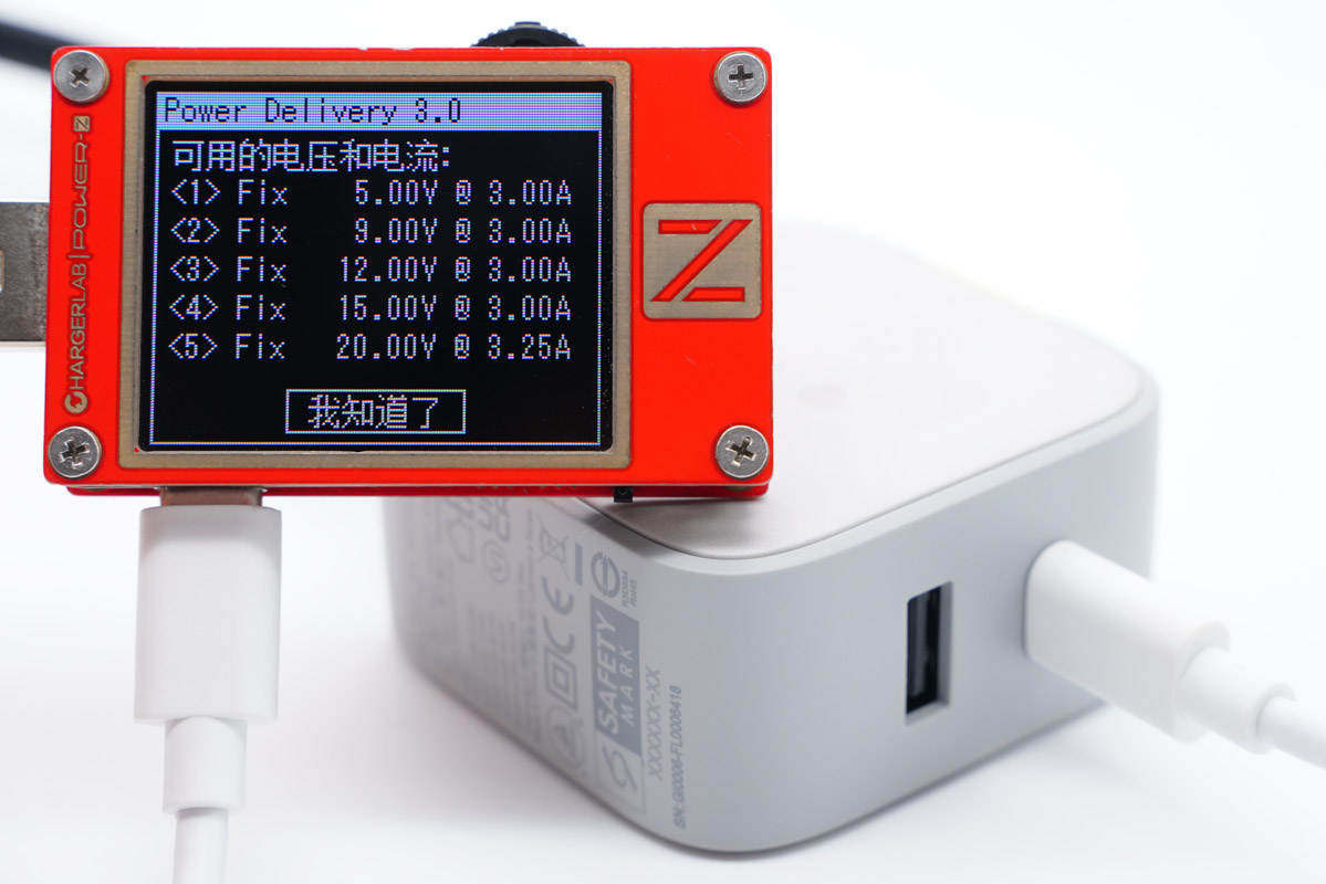

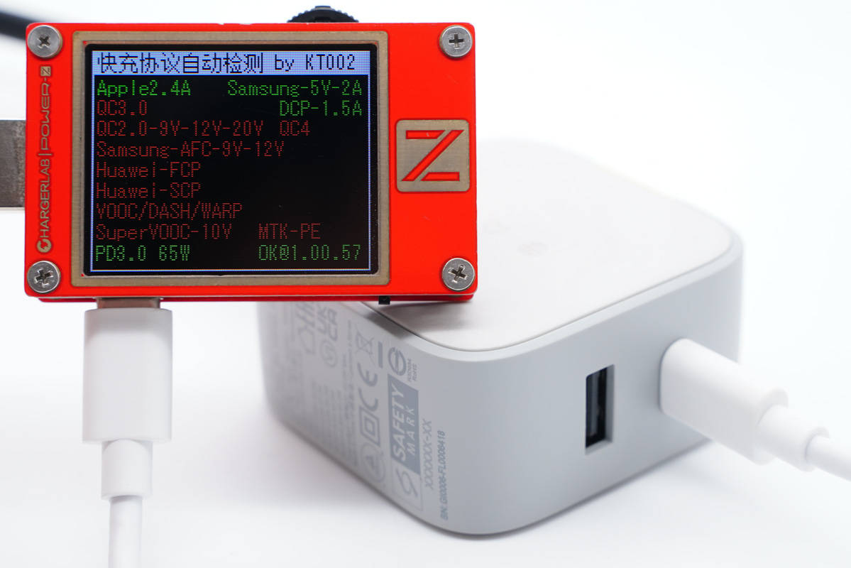

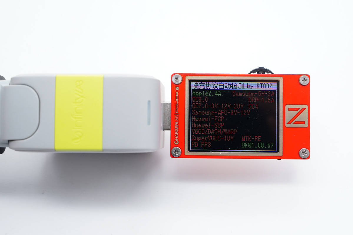

Tw0GikxF9cF1WjDi.jpgthumbnail使用ChargerLAB POWER-Z KT002测得C口支持Apple 2.4A、Samsung 5V2A、DCP协议,以及PD3.0快充协议。
bv2VSKOSIm62SS8H.jpgthumbnail
此外还测得C口还具备5V3A、9V3A、12V3A、15V3A、20V3.25A五组固定电压档位。

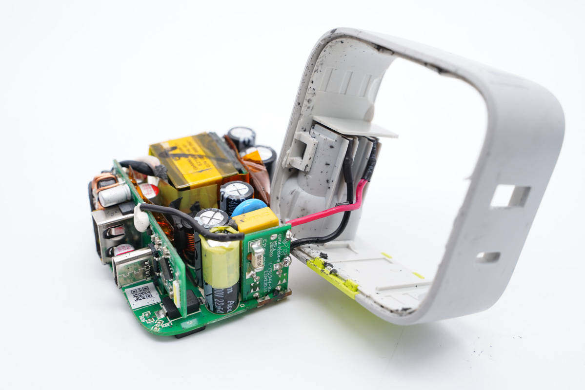

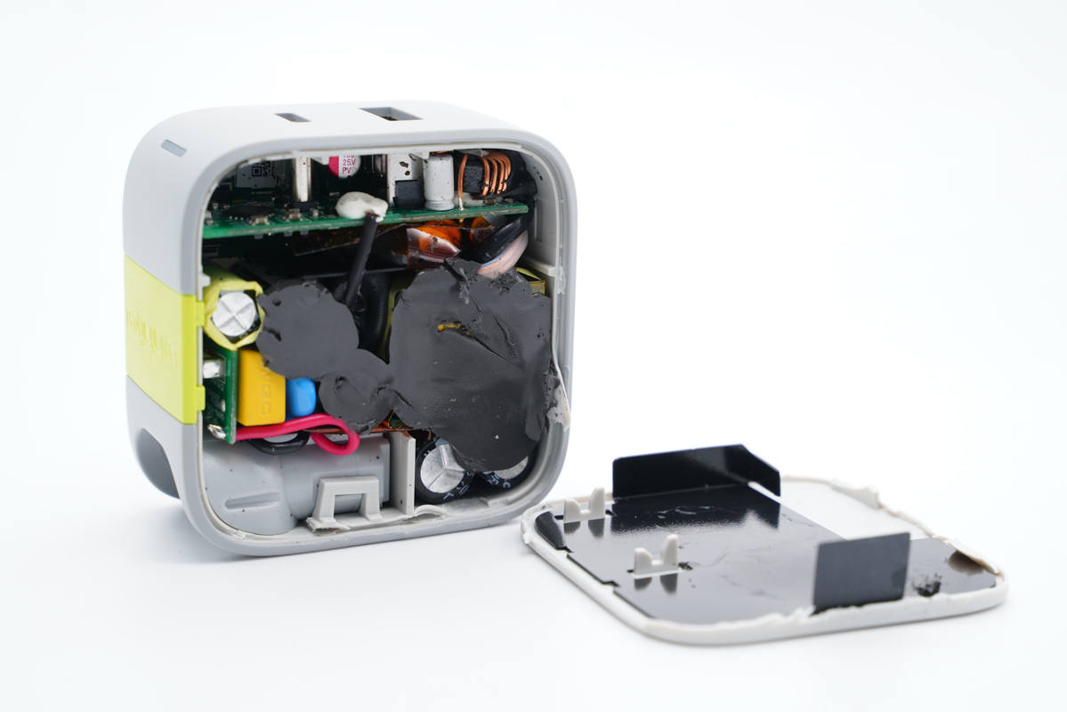

q9kOzFsSjINHM1ix.jpgthumbnail将机身壳拆开,外壳上贴有绝缘隔离板,中心区域器件填充黑色导热胶帮助散热。
XSlDrc7TxBOFS8r0.jpgthumbnail
输入端通过红黑导线接通供电。

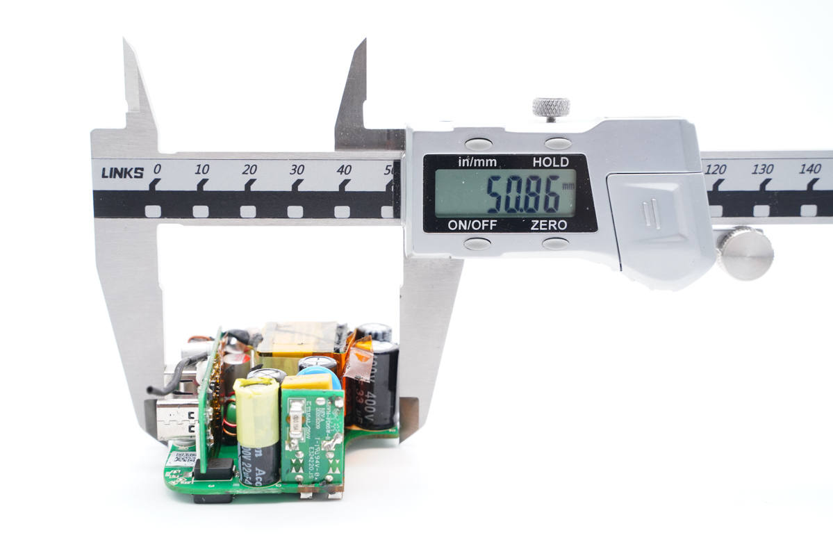

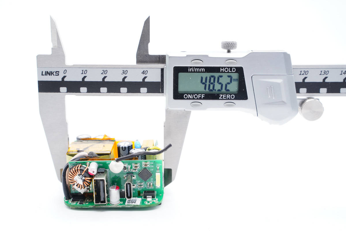

laCvPDCQLH7veeMW.jpgthumbnail测得模块长度50.86mm。
gUnP8Kvotfkymx2g.jpgthumbnail宽度为48.52mm。

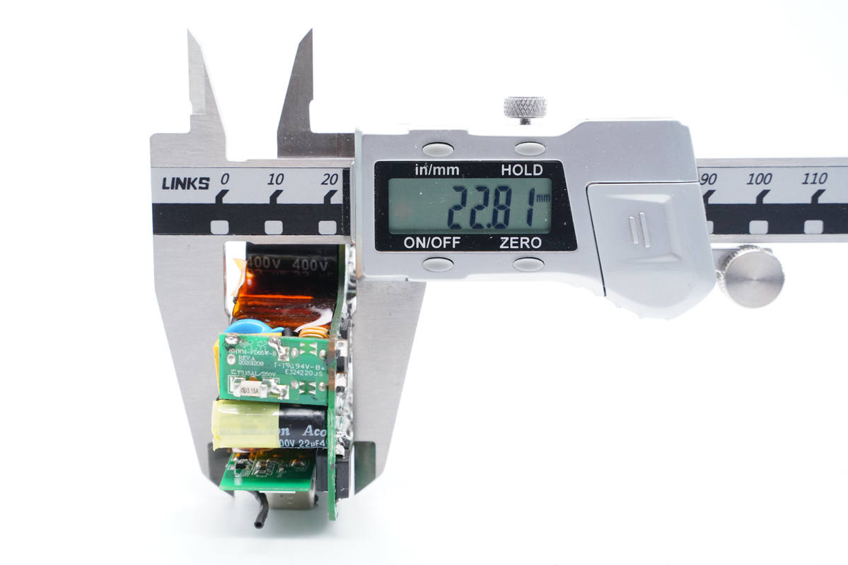

h8UhH44dvX6Wsv2a.jpgthumbnail厚度为22.81mm。

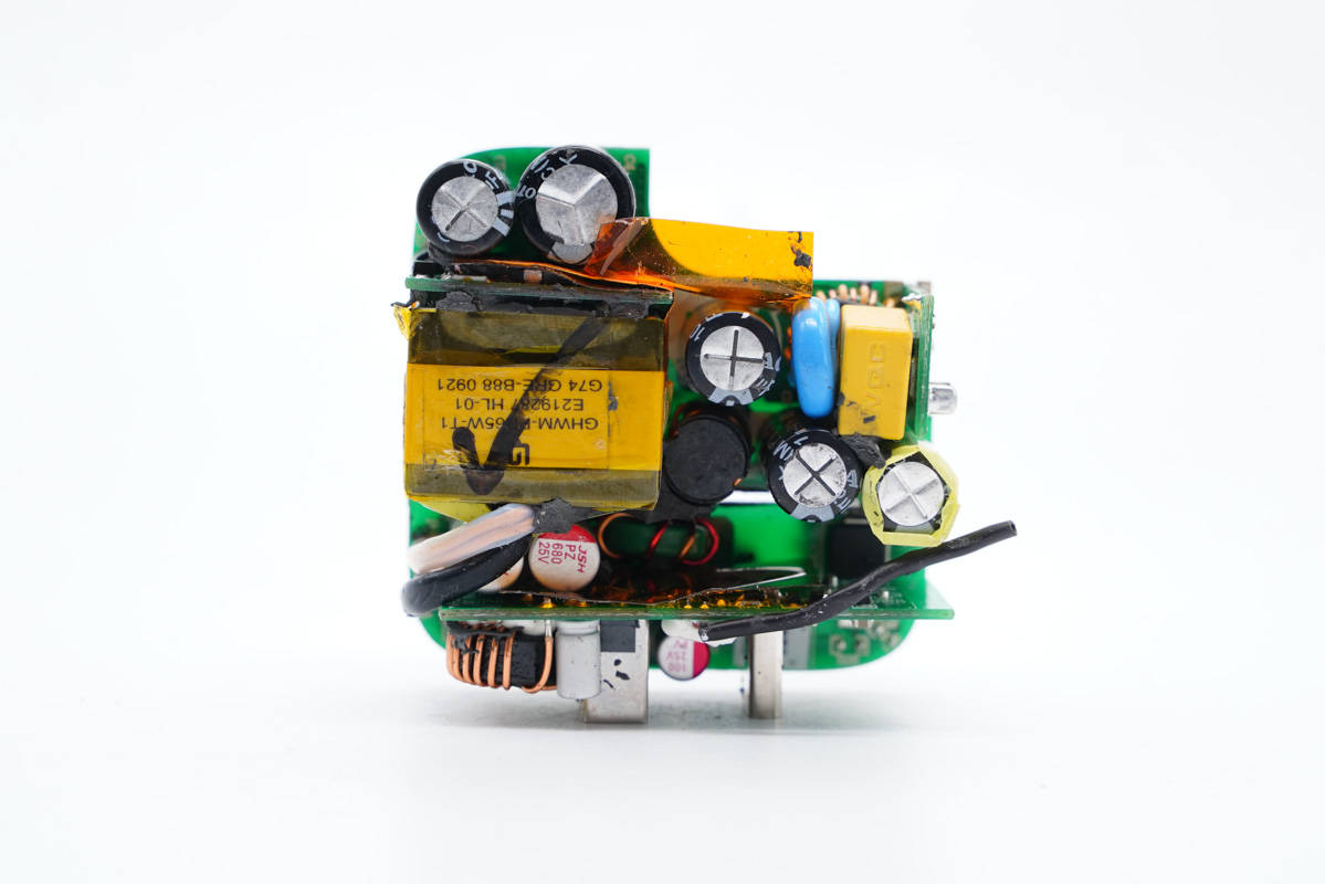

IAakJbCd5swpahjt.jpgthumbnailPCB板正面一览,输入输出端均设有小板,而且两块小板接触电容一面均贴有胶带绝缘。

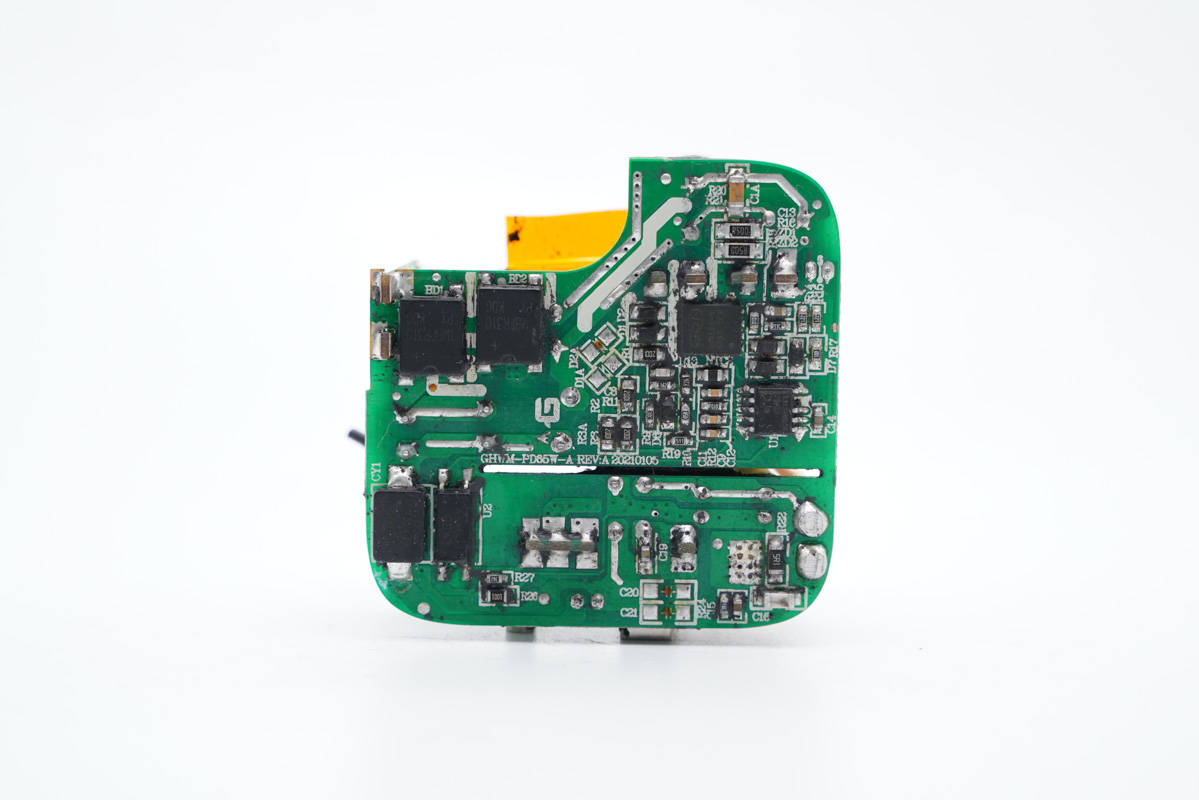

iky16Oo5vdPeJwYV.jpgthumbnailPCB板背面一览,右侧设有开关电源主控芯片以及GaNSystems的氮化镓功率器件,左侧设有两颗整流桥、光耦以及贴片Y电容。
通过观察发现,这款充电器采用高频QR开关电源架构,USB-C口通过协议芯片控制输出电压,USB-A口进行二次降压以5V恒压输出。下面我们从输入端开始了解各器件的信息。

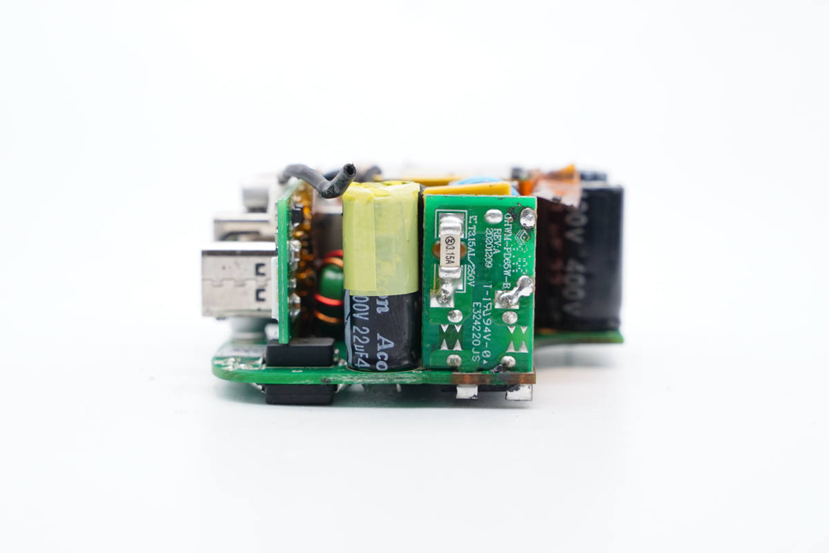

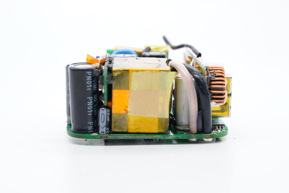

s1uHLIdbtKu62PVh.jpgthumbnail模块侧边设有小板以及高压滤波电解电容,小板上设有贴片保险丝,电容包裹绝缘胶带。
kRRElEnUcwxMSfgC.jpgthumbnail前端看去,中间区域以及右侧有三颗高压滤波电解电容。

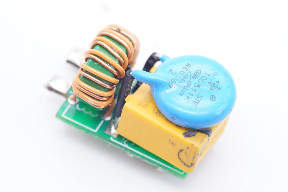

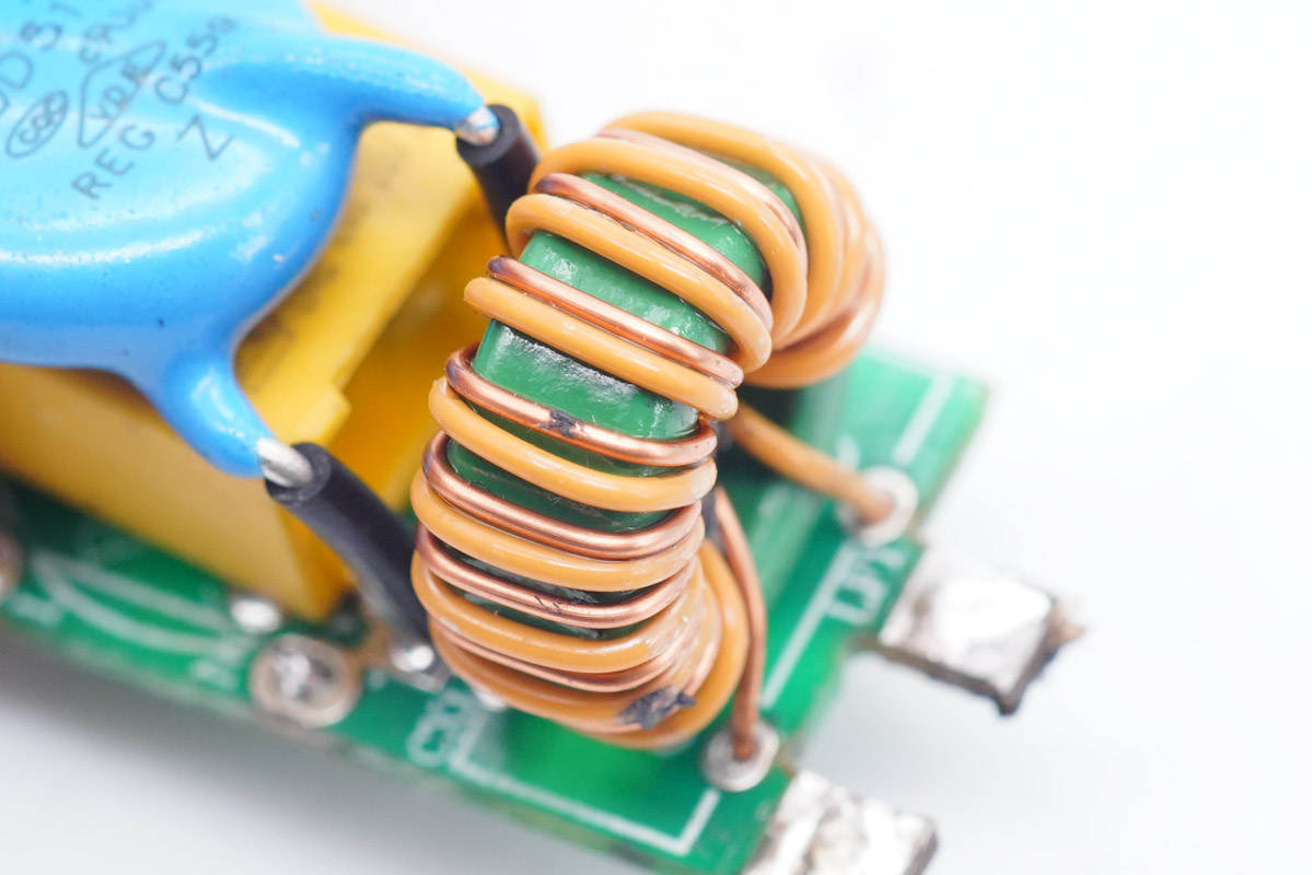

6Qs6FHE0mmVtiihM.jpgthumbnail将小板拆下,另一面有共模电感、压敏电阻以及安规X电容。

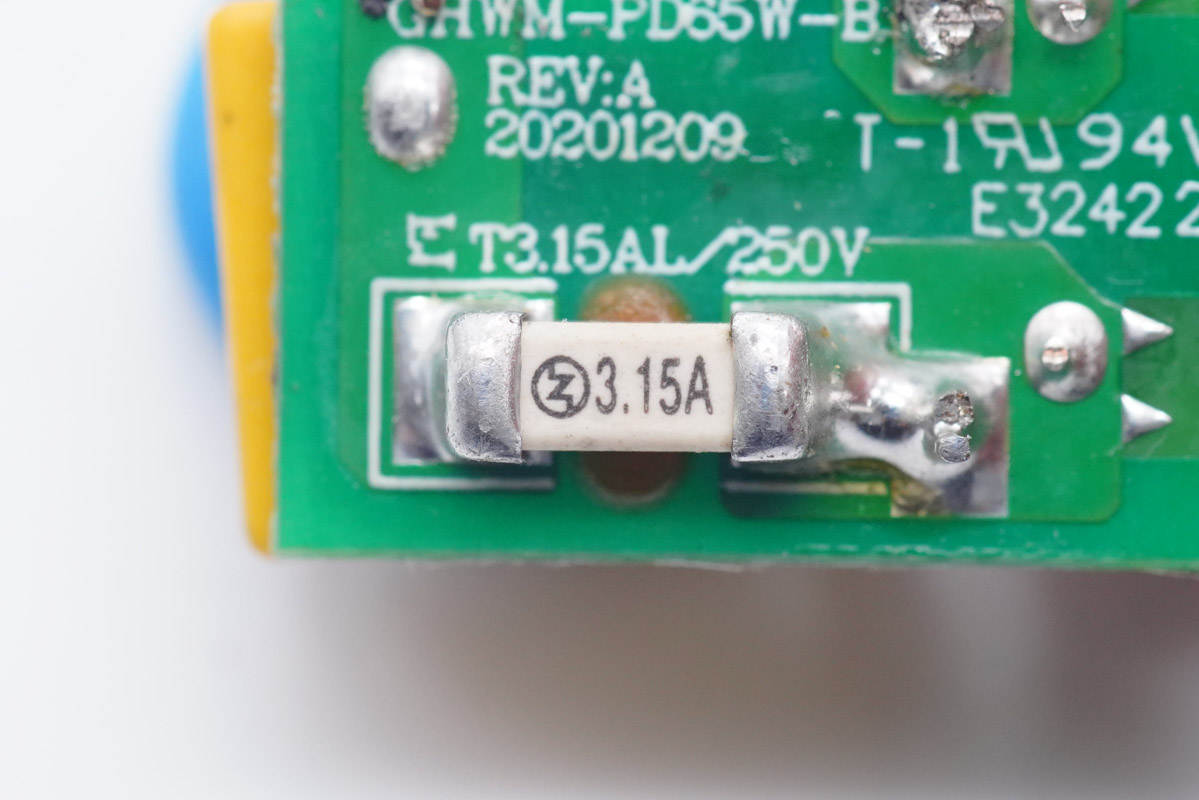

O5aTUnzSMu7OsXyh.jpgthumbnail保险丝采用贴片形式节省空间,额定电流3.15A。
Z922WDeadKEz2l9e.jpgthumbnail共模电感双线绕制,用于滤除EMI干扰。

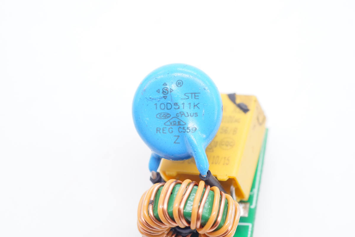

g4hapyh9Dd2c0niK.jpgthumbnail10D511K压敏电阻来自STE松田电子,用于输入过压保护。

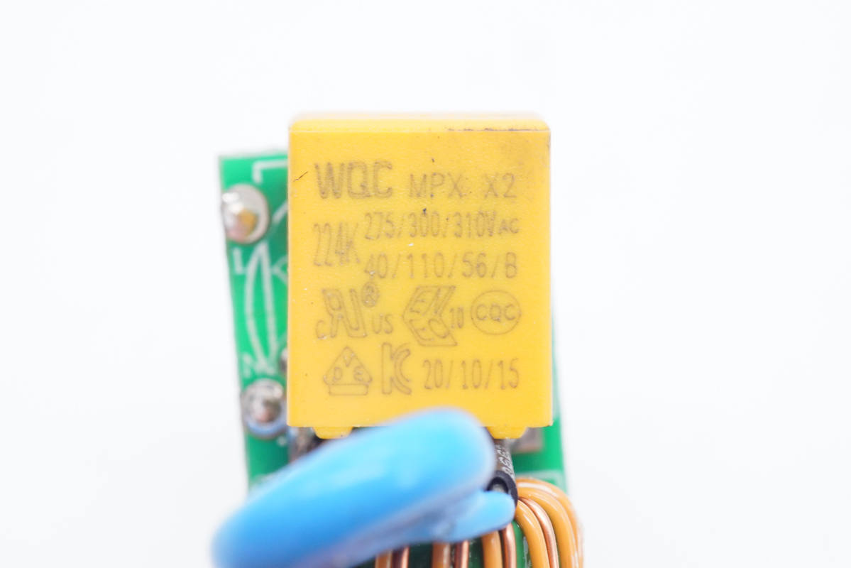

ndAI9HjPDmNeBu7N.jpgthumbnail安规X电容来自WQC东莞威庆电子。

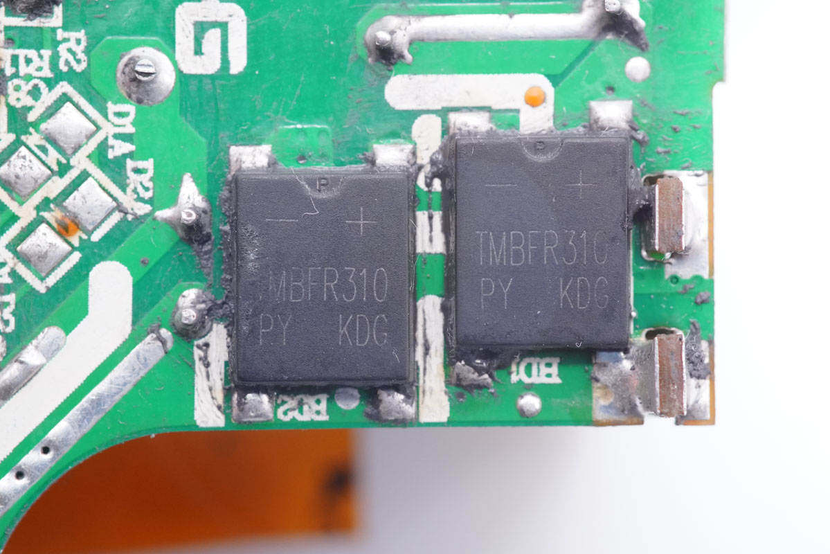

重庆平伟TMBFR310整流桥,采用两颗以均摊发热。

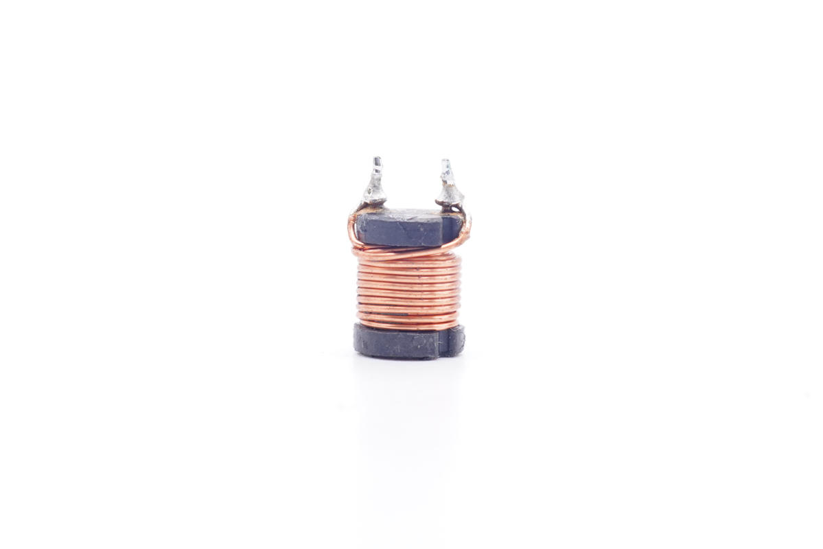

UQngHknKcDVxccEs.jpgthumbnail工字电感特写。

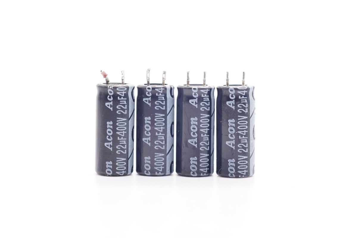

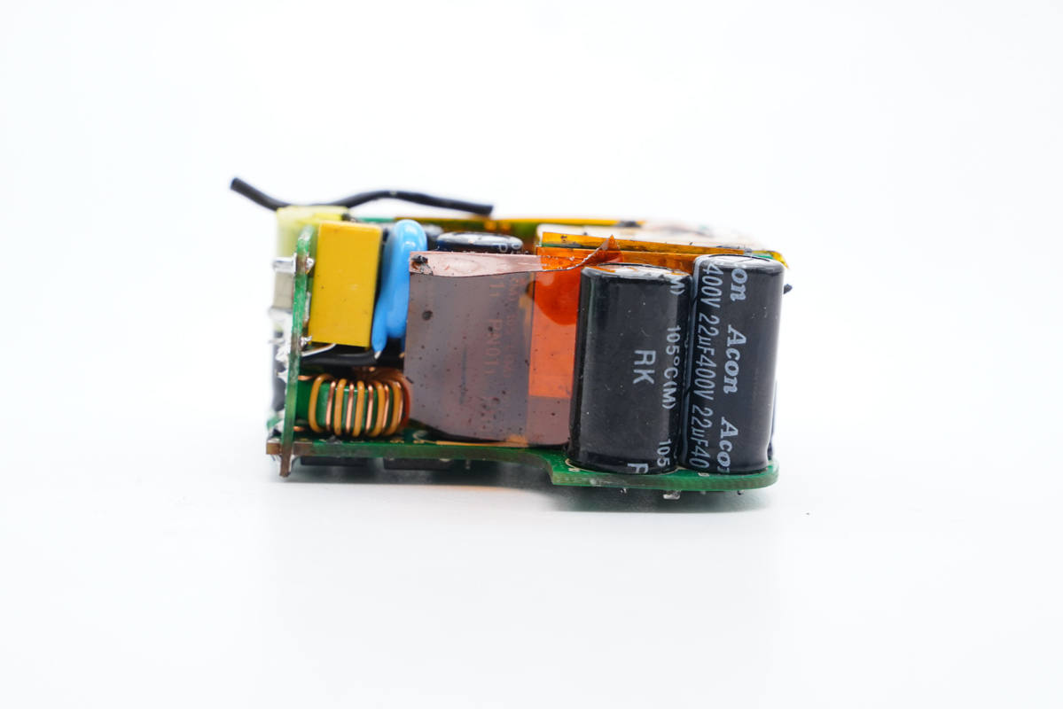

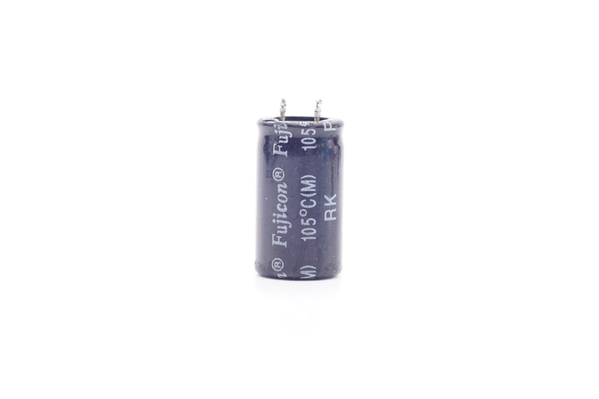

初级侧高压滤波电解电容一共有五颗,其中四颗来自Acon中元,且规格都是400V 22μF。

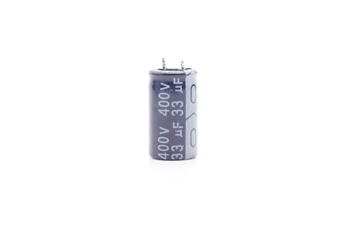

Pb8CHhUSqalbZ0ZY.jpgthumbnail第五颗来自Fujicon富之光电机有限公司,拥有超过30年的铝电解电容器的设计、生产和销售经验。
规格为400V 33μF。

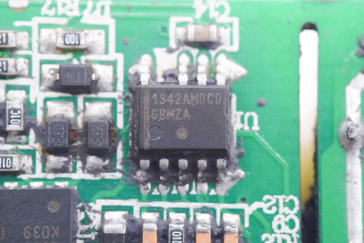

f78e00VXEdzcWcn8.jpgthumbnail开关电源主控芯片为ON安森美NCP1342,这是一颗高频反激准谐振初级PWM控制器,内置主动X2电容放电、支持宽范围Vcc供电、支持外接热敏电阻进行过热保护和多重完善的保护功能。

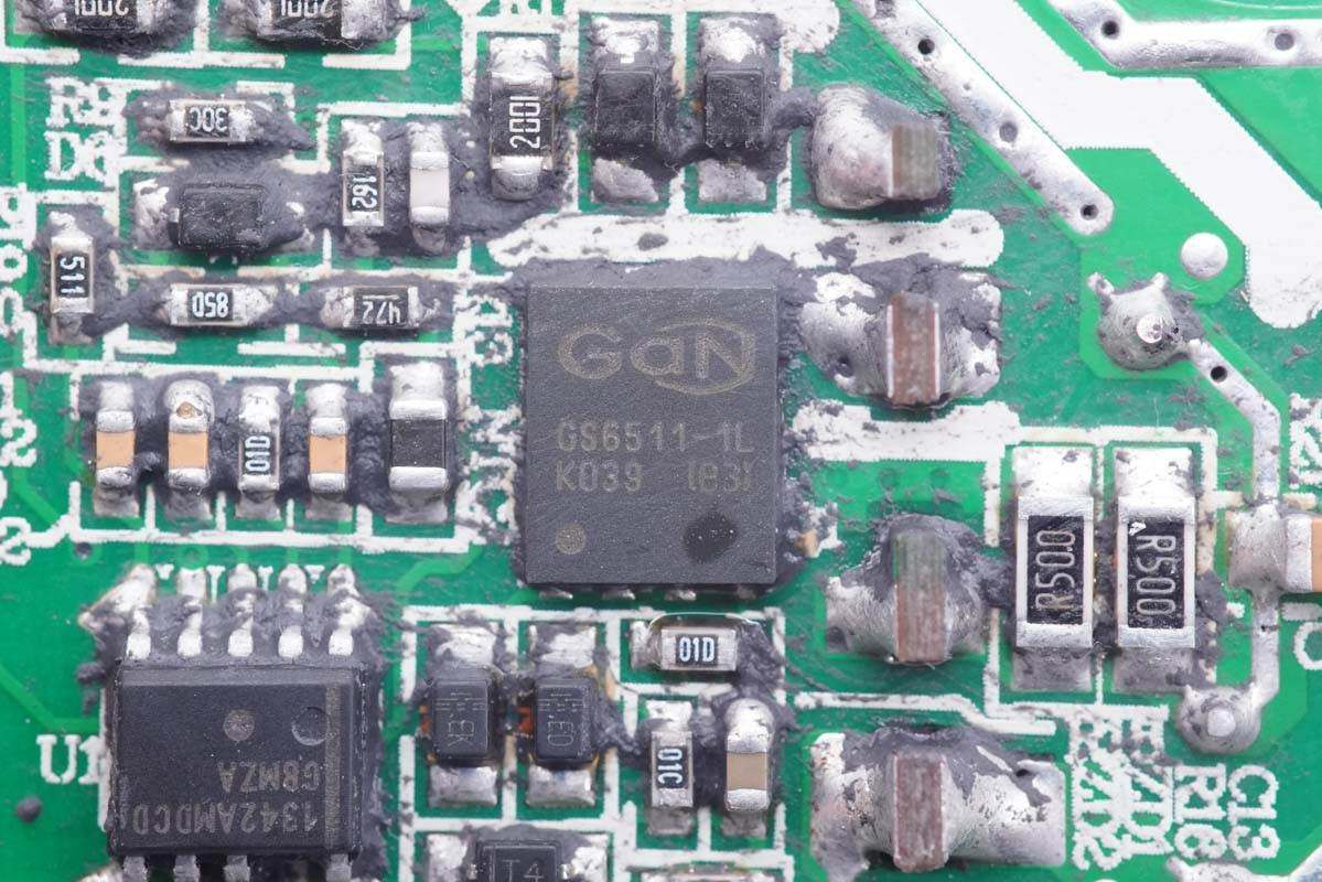

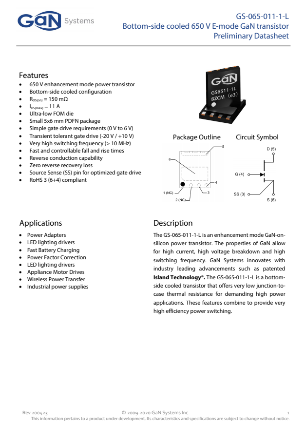

氮化镓功率管采用GaN Systems GS-065-011-1-L,耐压650V,导阻150mΩ,是一种增强型硅基GaN功率晶体管,具有耐高压、高电流、高开关频率等特性,十分适合应用于小体积、高功率的产品中。
2UaL9xSNzT56SU84.pngthumbnail
GaN Systems GS-065-011-1-L资料信息。
充电头网拆解了解到,加拿大氮化镓系统公司(GaN Systems)功率管此前已被苹果140W氮化镓充电器、外星人240W氮化镓电源、Sicgecs 65W 1A1C氮化镓超级闪充、ON 65W 2C1A氮化镓快充插座、PHILIPS飞利浦65W氮化镓快充摩天轮插座、研吉65W 1A1C氮化镓快充等产品采用。同时为了缩短产品开发和上市所需时间,GaN Systems也提供65W QR充电器和100W双USB-C智能PD充电器完整方案供客户参考。

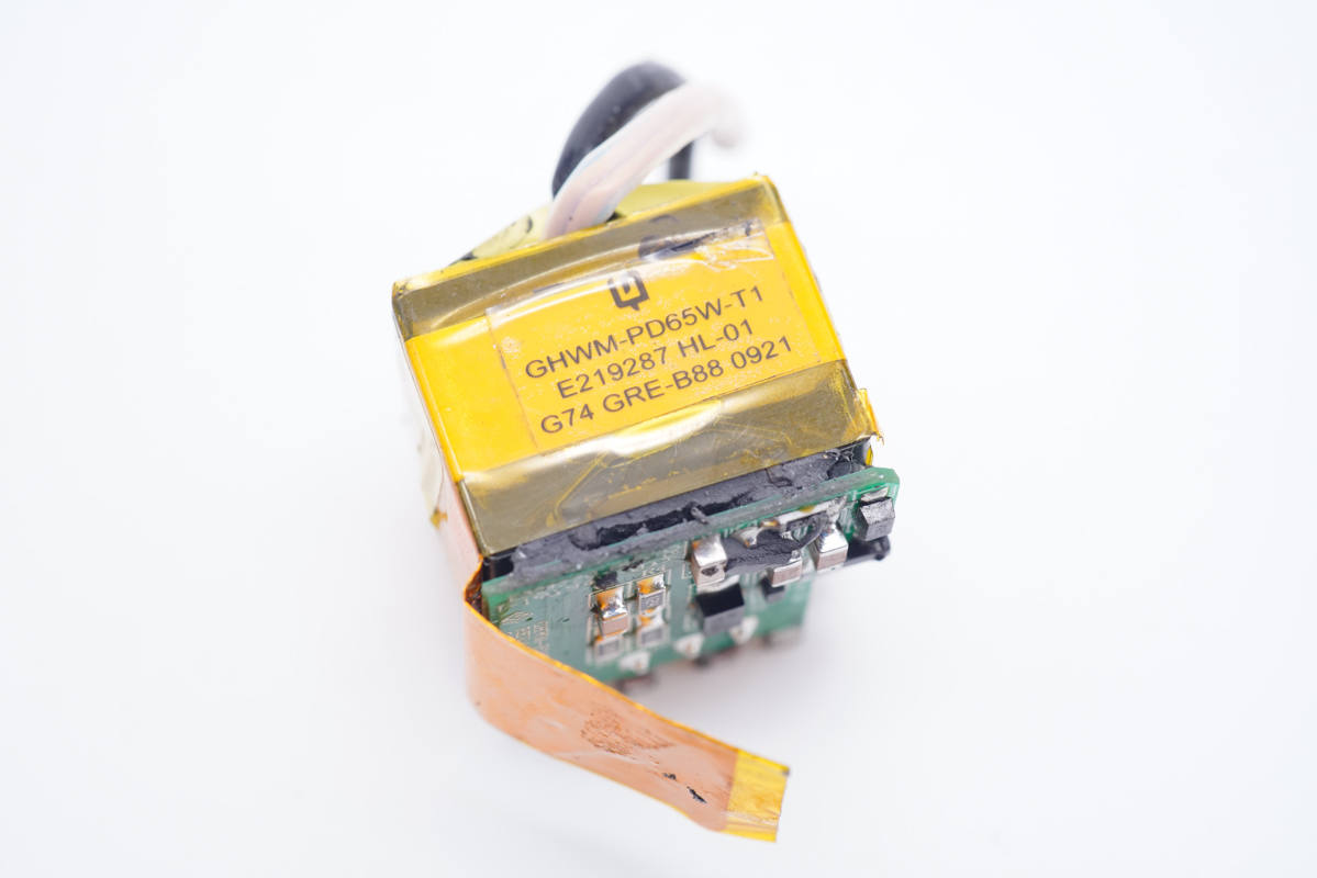

XizWl2Tx7kmGRVfJ.jpgthumbnail变压器焊接在小板上,通过小板连接,小板上还有RCD吸收回路。

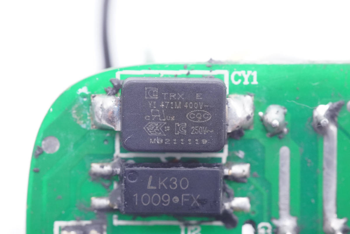

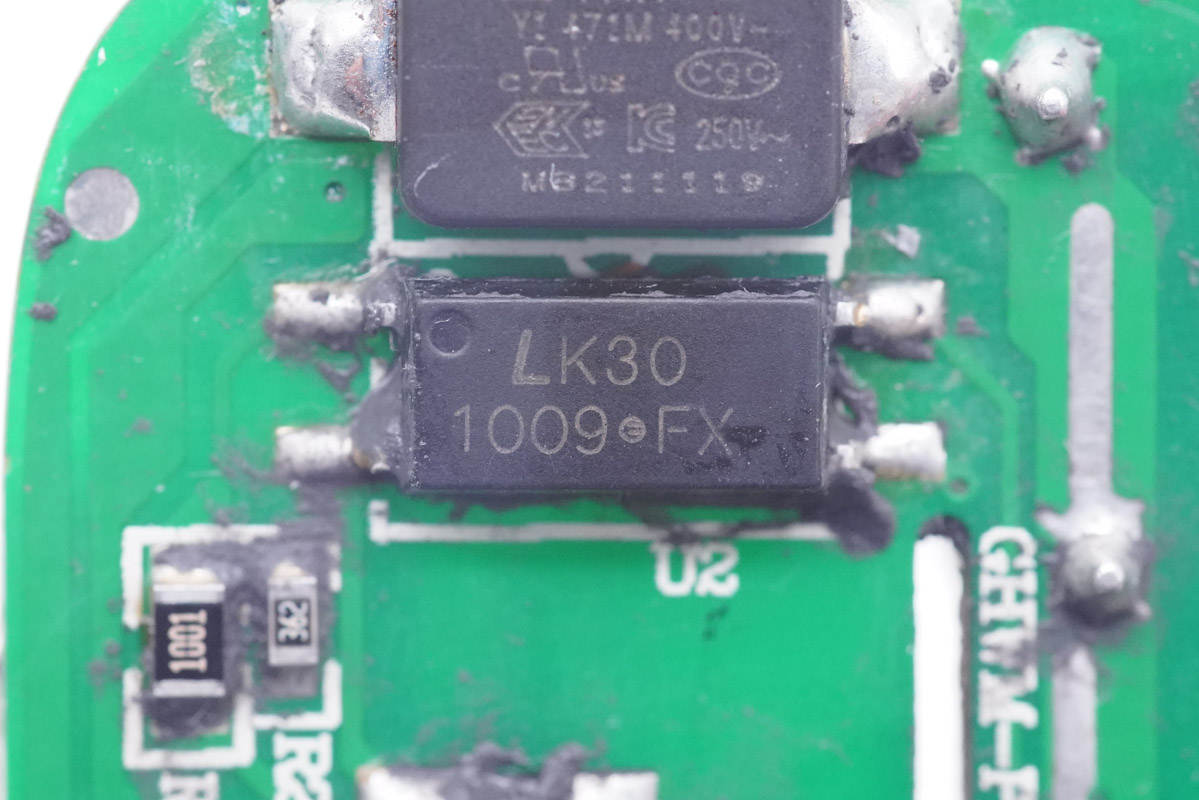

IkS5cfbdsrzoITPU.jpgthumbnail1009光耦,用于初级次级通信,反馈输出电压。

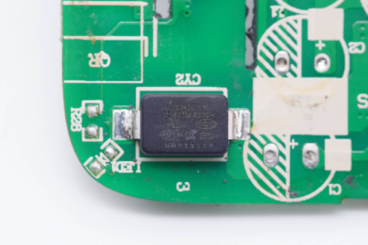

kmg6jMtmnrPKjhq5.jpgthumbnail贴片Y电容来自四川特锐祥科技股份有限公司,具有体积小、重量轻等特色,非常适合应用于氮化镓快充这类高密度电源产品中。
nuzOvMkLMLysoDqa.pngthumbnail充电头网了解到,特锐祥贴片Y电容除了被贝尔金、安克、QCY、声丽、麦多多、OPPO、联想、努比亚、倍思、海陆通、第一卫等品牌的数十款快充产品使用,此外还被伊戈尔40W LED驱动电源、长虹42英寸智能网络电视42P3F内置电源、卓飞航45W氮化镓超快墙充等产品使用,性能获得客户一致认可。
svcCKTepKrWq9TAl.jpgthumbnail另一颗特锐祥贴片Y电容特写。

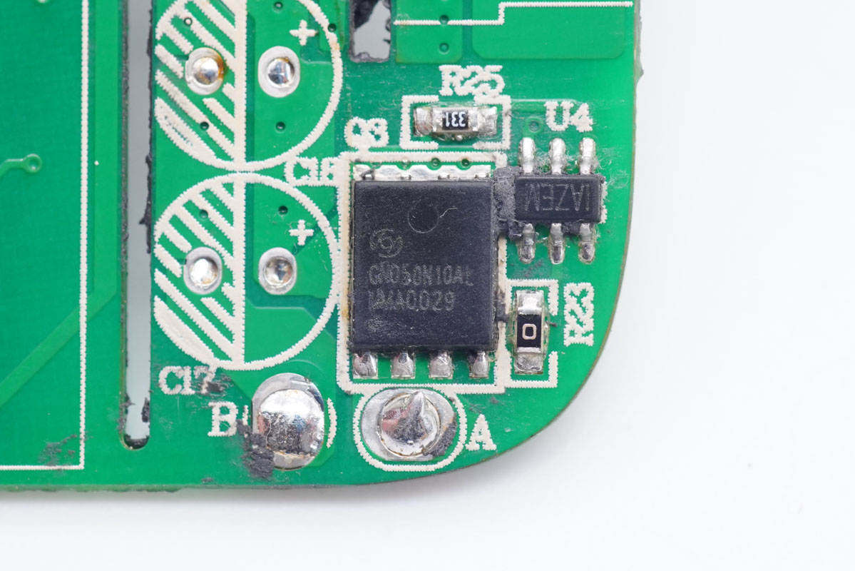

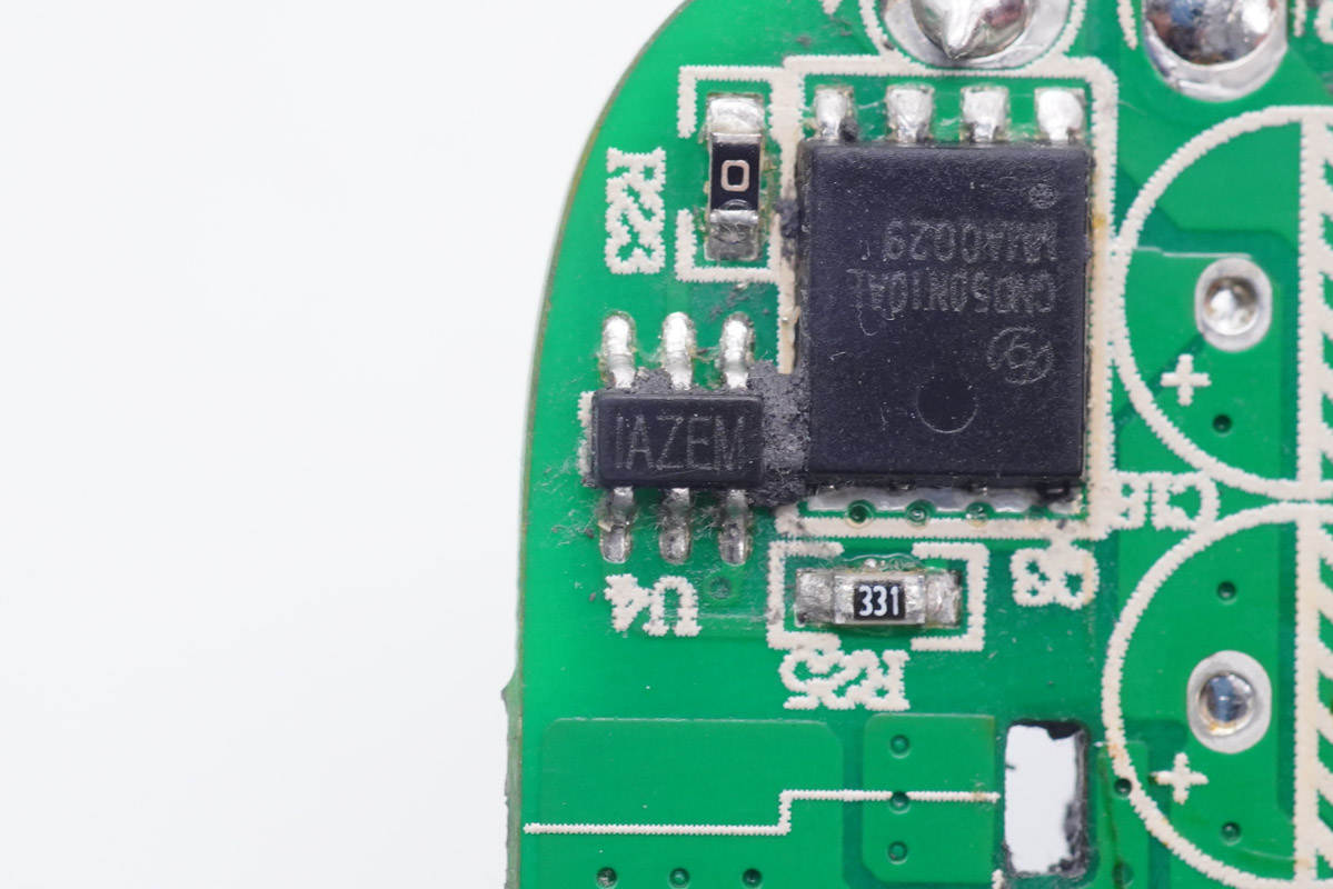

rh0nmVNhfUdv95Pm.jpgthumbnail丝印IAZEM次级同步整流控制器,实际是MPS芯源半导体的MP6908,支持宽输出电压范围,支持DCM/CCM/准谐振多种操作模式,支持高侧和低侧同步整流。
yQnKidAhLpoe9OOS.jpgthumbnail
同步整流管采用恒泰柯HGN050N10AL,NMOS管,耐压100V,DFN5x6封装。

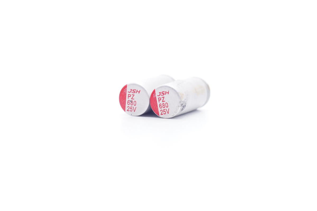

VhCxlXSYXlMW3dOl.jpgthumbnail输出滤波固态电容规格为25V 680μF,均来自益阳万京源。

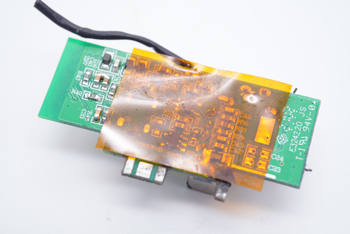

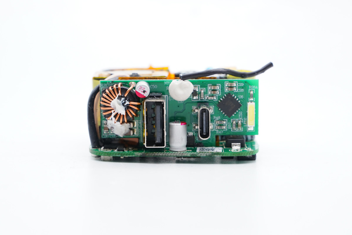

输出端设有小板,焊接USB母座、协议芯片、降压电感、滤波电容以及热敏电阻等器件,电感和热敏电阻打胶加固。
将小板拆下,另一面贴有绝缘胶带。

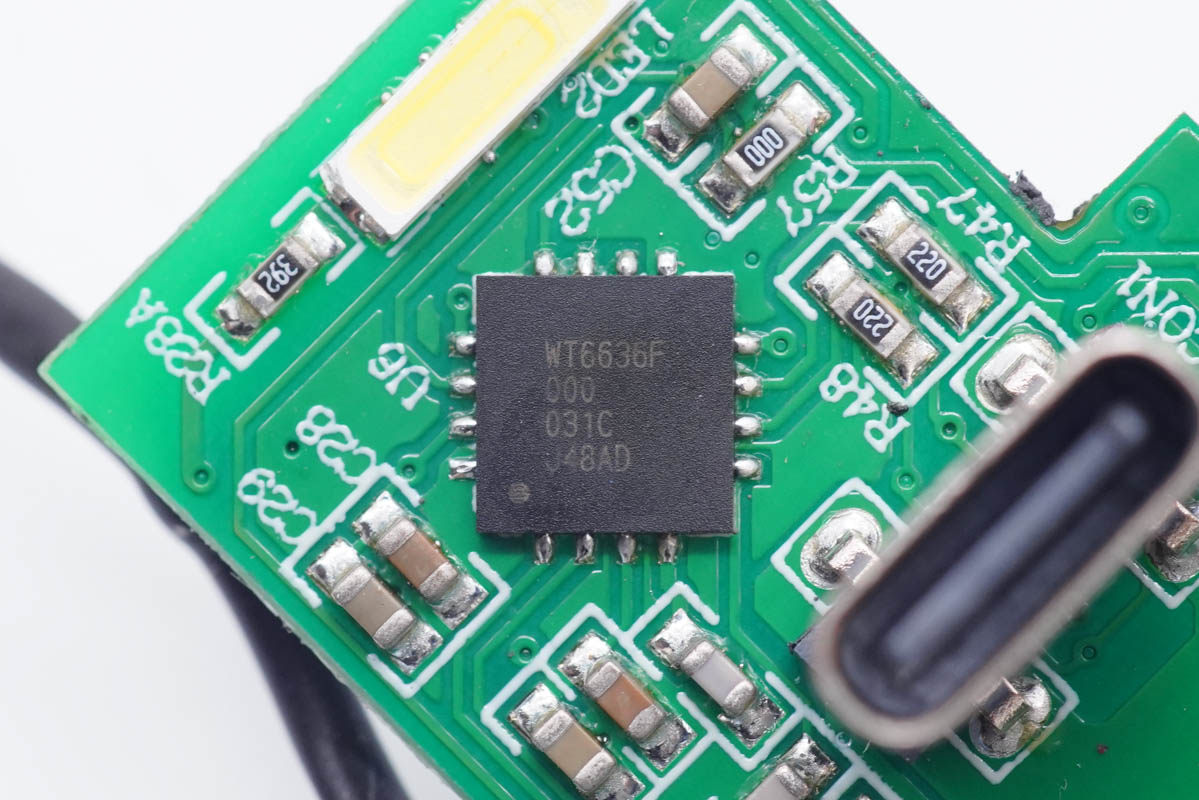

USB-C口协议芯片采用伟诠WT6636F,配备有LED指示灯。WT6636F通过了USB-IF协会USB PD3.0(PPS)认证,TID号:1080018。另外通过了高通QC4+认证,认证号QC20200316138。
WT6636F支持USB PD3.0和PPS,内置可编程的恒压恒流控制,集成低侧电流采样放大器,支持线损补偿,支持多重保护功能,包括数据脚的过压保护,内部集成10bit ADC用于电压和电流检测,内置8051内核单片机,内置放电MOS管。

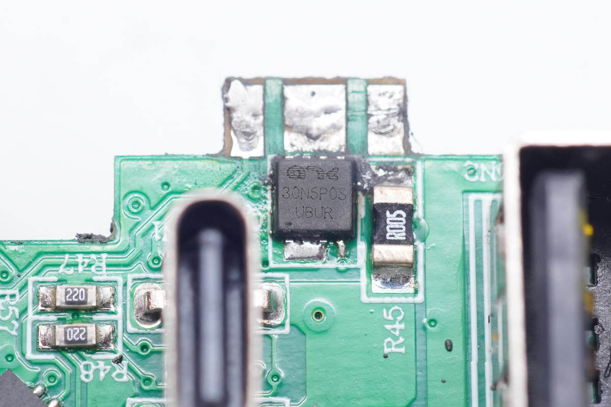

3EFZV5vpQ2P7RNwI.jpgthumbnail输出VBUS开关管采用方舟AKF30N5P0S,增强型NMOS,耐压30V,PDFN3333封装。

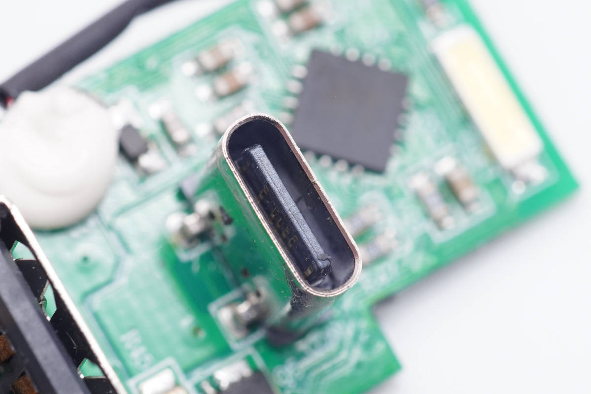

l8SD4sJ7yoZ7BegV.jpgthumbnailUSB-C母座特写。

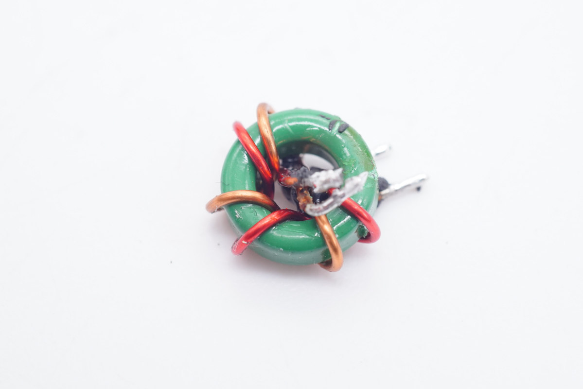

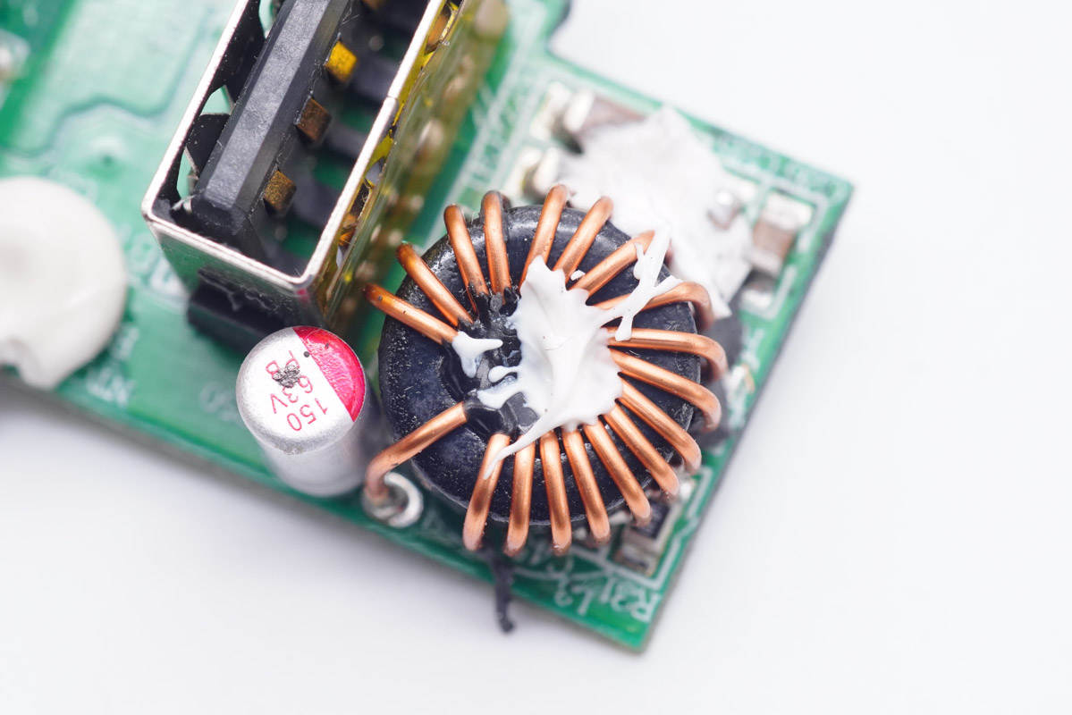

c2ZNOOqbGgcHFRqj.jpgthumbnail降压电感打胶加固。
lzJ5JgfjmAnrtjBd.jpgthumbnail

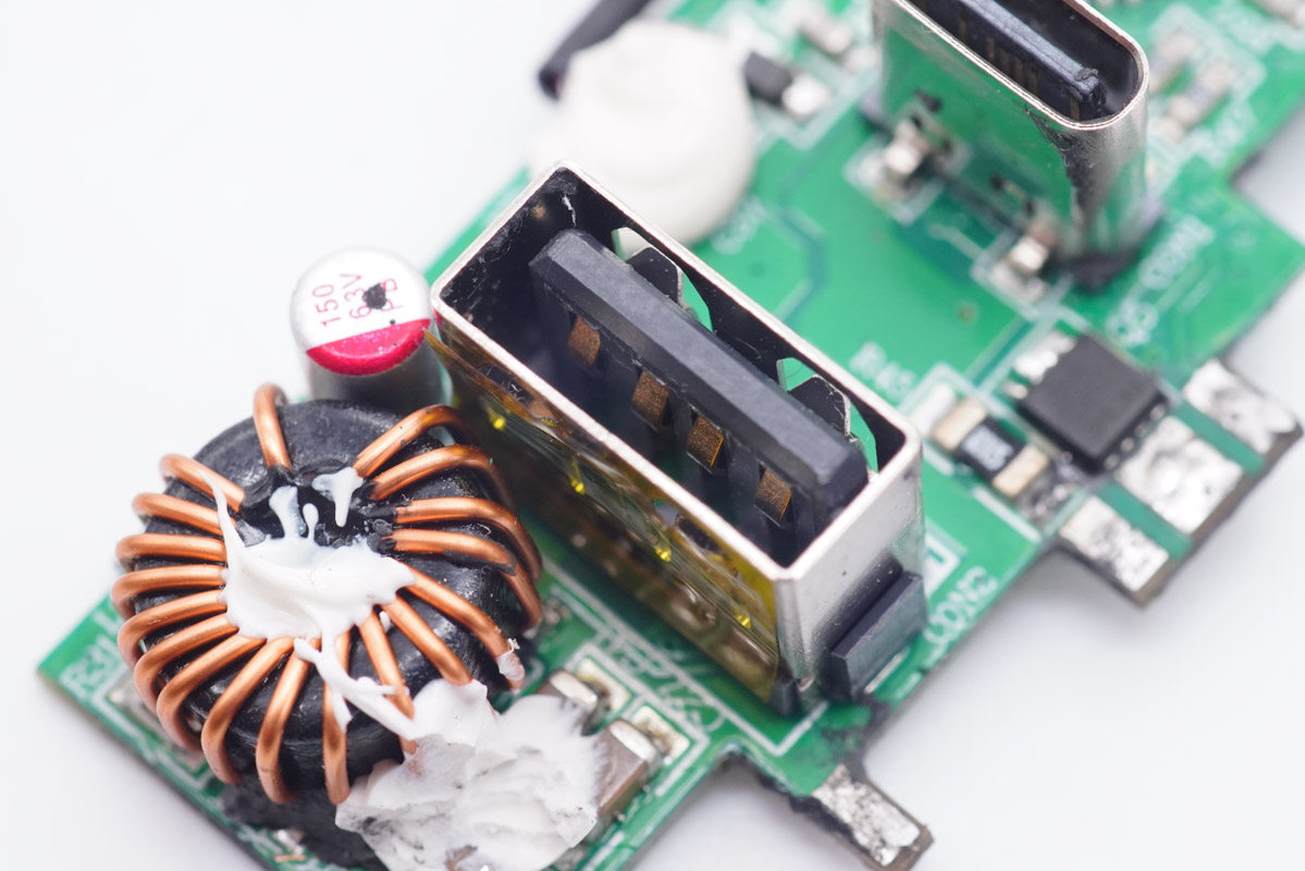

降压电感下方有一颗同步整流降压控制器,德信EUP3271,这是一颗恒压/恒流模式同步降压型DC-DC变换器,支持4.5-36V宽范围电压输入以及高达4A电流输出,采用SOP-8 (EP) 封装,用于USB-A口5V输出。

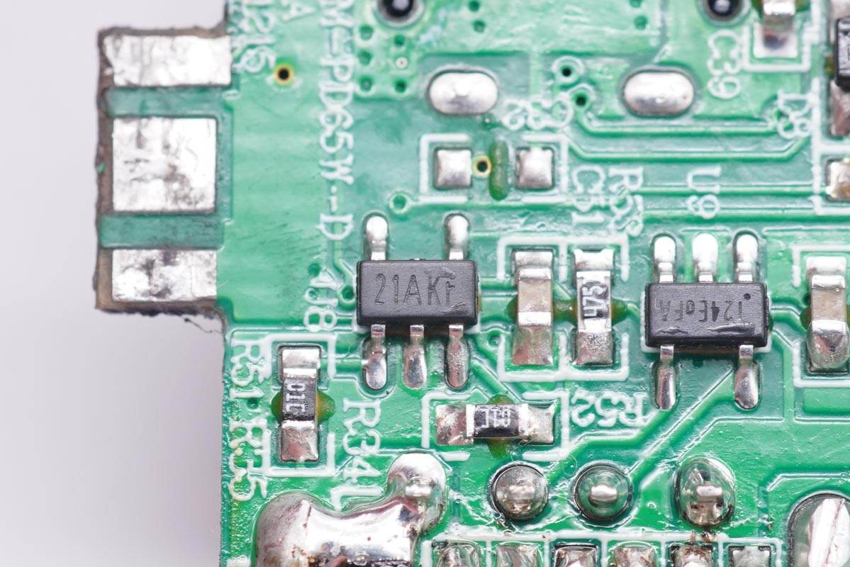

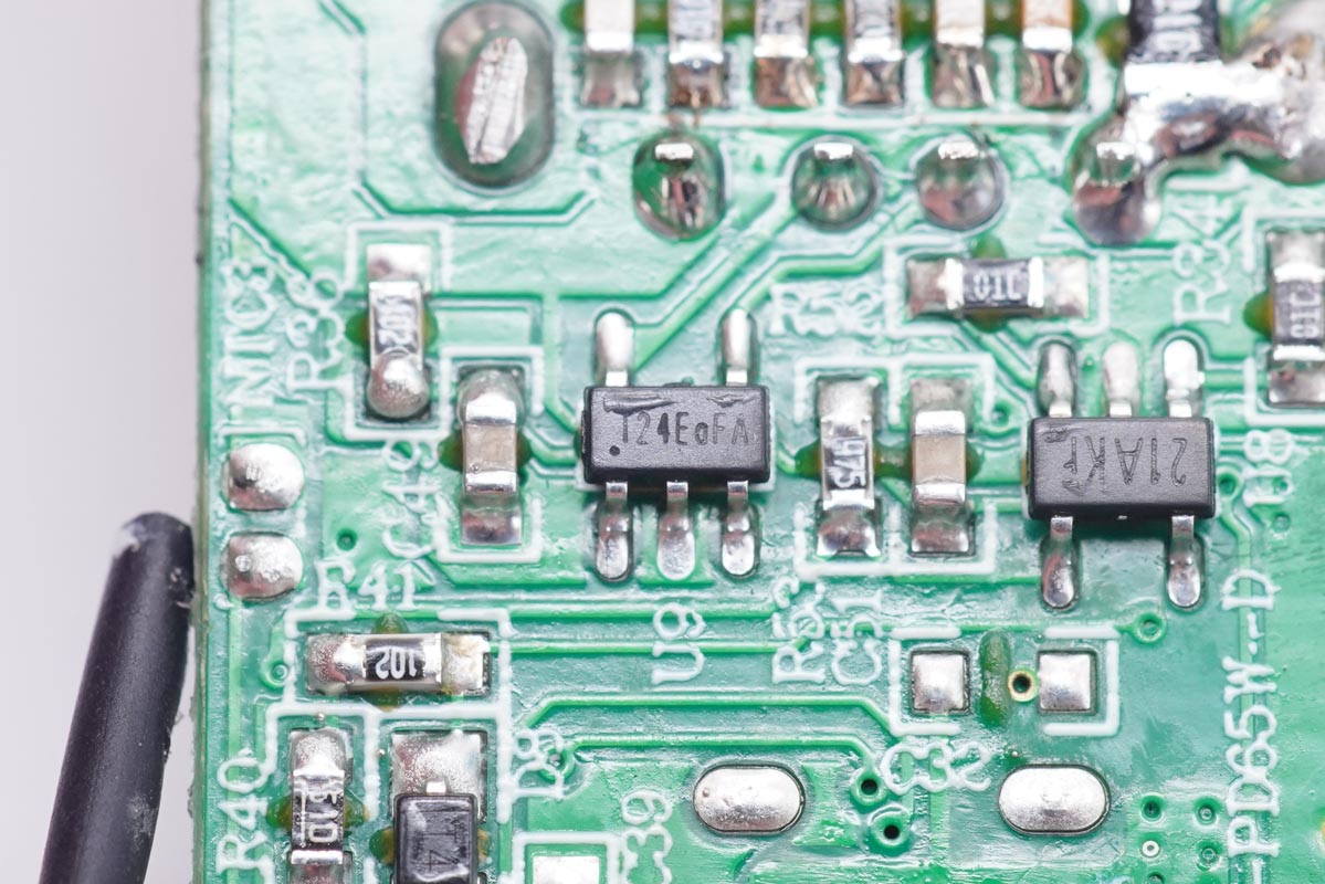

丝印T24EaFA的USB-A自动识别芯片。
OAoLCxo6nVtHj86B.jpgthumbnail321单运放,用于检测USB-A口电流,控制USB-C口自动分配功率。

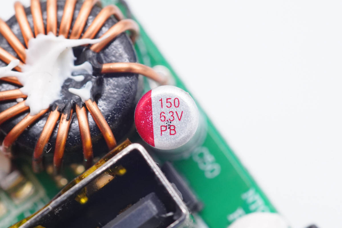

nhWUGuJ926uxqpD2.jpgthumbnail降压输出滤波固态电容,规格为6.3V 150μF。

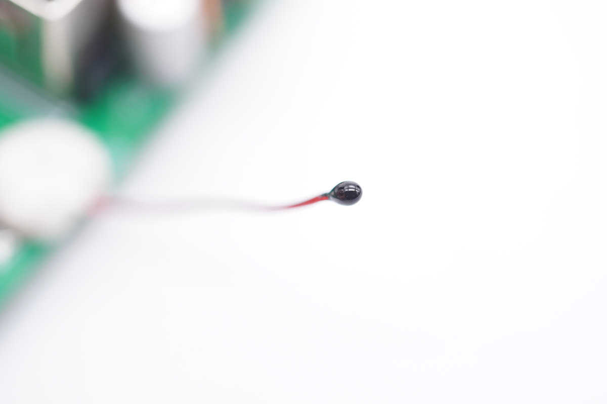

检测充电器内部温度的热敏电阻特写。
USB-A口母座特写,靠近电感一面贴有绝缘胶带。
