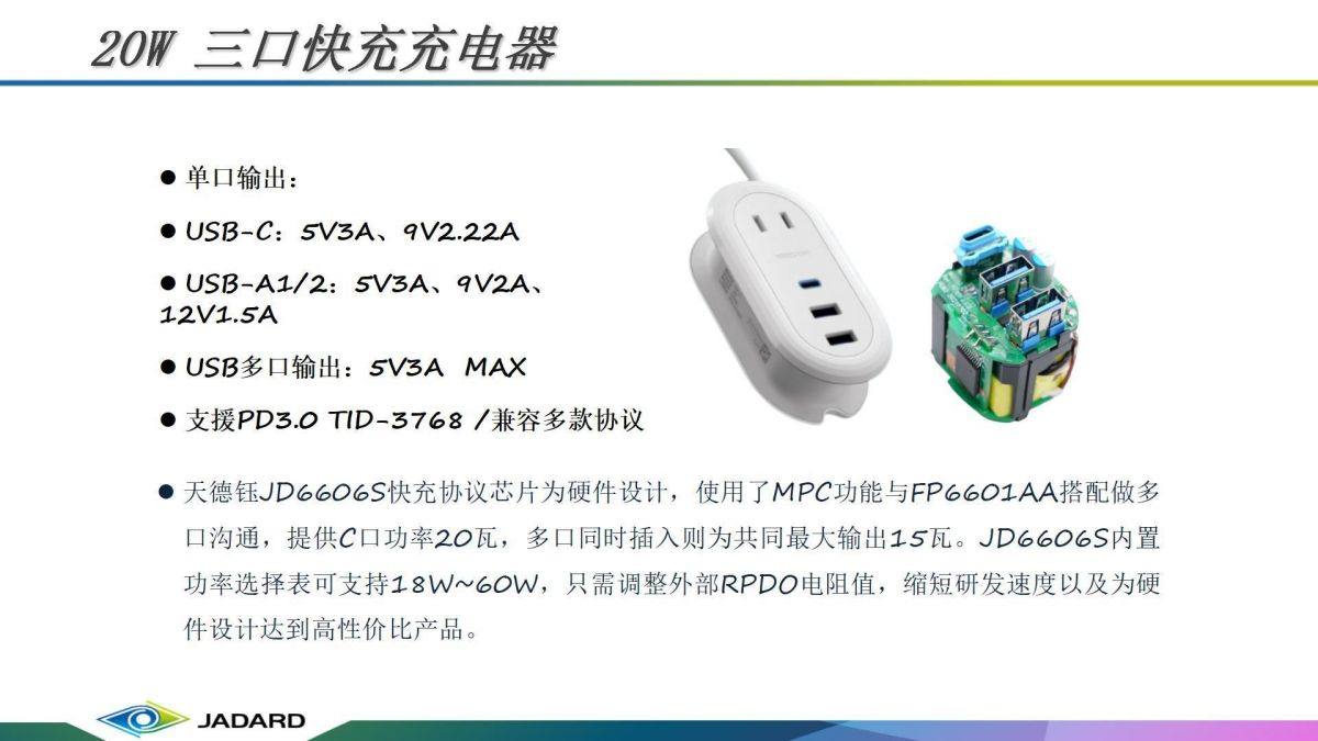

天德钰科技在快充协议芯片开发方面,有着丰富的技术积累和产品经验,针对20W三口快充市场,使用JD6606S和FP6601AA两颗芯片即可完成协议控制。其中JD6606S为硬件设计,使用了MPC功能与FP6601AA搭配做多口沟通,提供C口功率20W,多口同时插入则为共同最大输出15瓦。目前该套方案已经被公牛20W 2A1C快充迷你差旅插座以及公牛20W 2A1C魔方插座两款产品采用。
同时,天德钰JD6606S也使用60W以内的PD快充产品开发,只需要需调整外部RPDO电阻值,缩短研发速度以及为硬件设计达到高性价比产品,已经在诚悦电子迷你20W PD快充充电器批量出货。

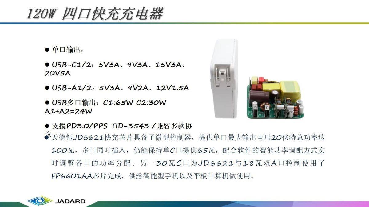

面对120W大功率四口快充充电器的应用,天德钰科技也推出了对应的协议芯片方案。可以采用两颗JD6621芯片+一颗FP6601AA芯片完成。在单口输出时,保证一个C口支持100W输出,另一个C口支持30W输出,两个A口支持18W输出。多口输出时,支持智能功率分配,并且能够保证其中一个A口65W的输出能力。

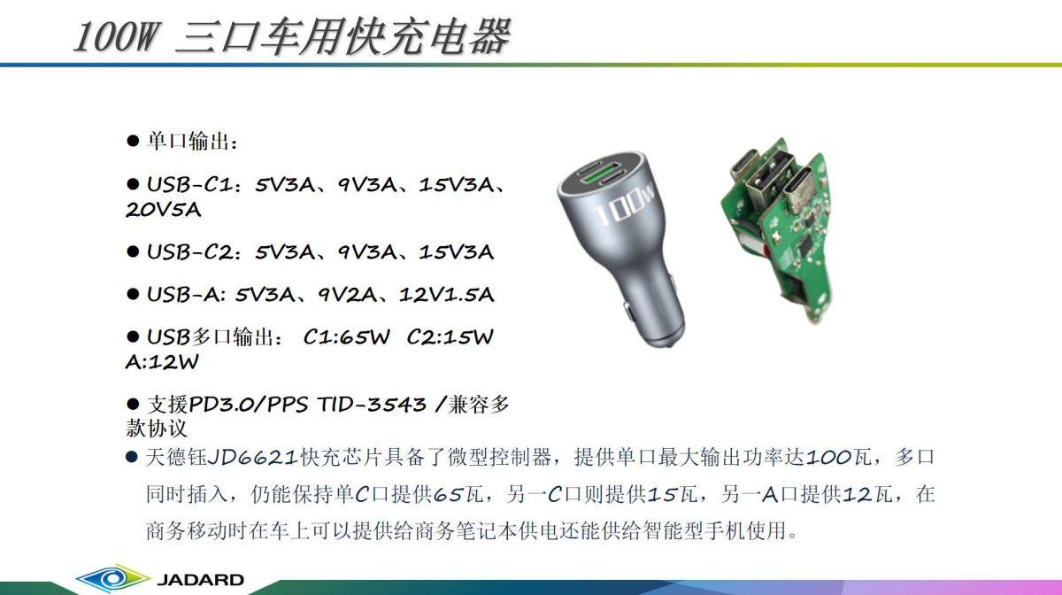

在车载快充市场中,产品也是朝着大功率的方向发展,并且从已经从单纯的A口快充演变成A+C多口产品,满足多台设备充电需求。
对市场上常见的100W 2C1A多口快充车载充电器,同样可以采用天德钰JD6621快充芯片控制,在单口输出时,三口分别支持100W、30W、18W输出;三口同时工作时,其中一口保证65W输出,另外1C1A分别支持18W和12W输出。

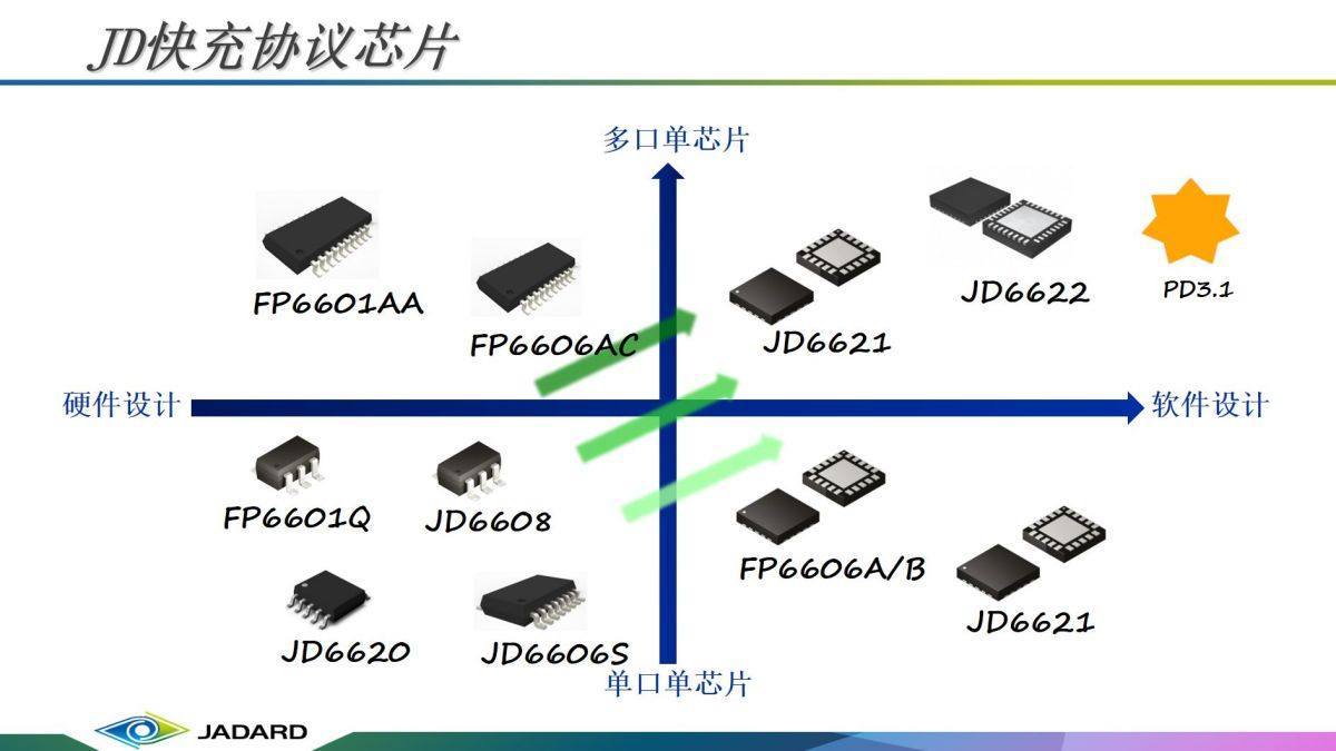

天德钰在快充协议芯片的产品布局主要可以分为四个方面:通过硬件设计的单口芯片有FP6601Q、JD6608、JD6620、JD6606S四款;硬件设计的多口快充芯片有FP6601AA、FP6606AC两款;支持二次烧录的单口快充芯片有FP6606A、FP6606B、JD6621三款;支持多次烧录的多口快充芯片有JD6621以及最新发布的USB PD3.1快充协议芯片JD6622。为快充电源厂商开发新品提供了完善了协议芯片方案。

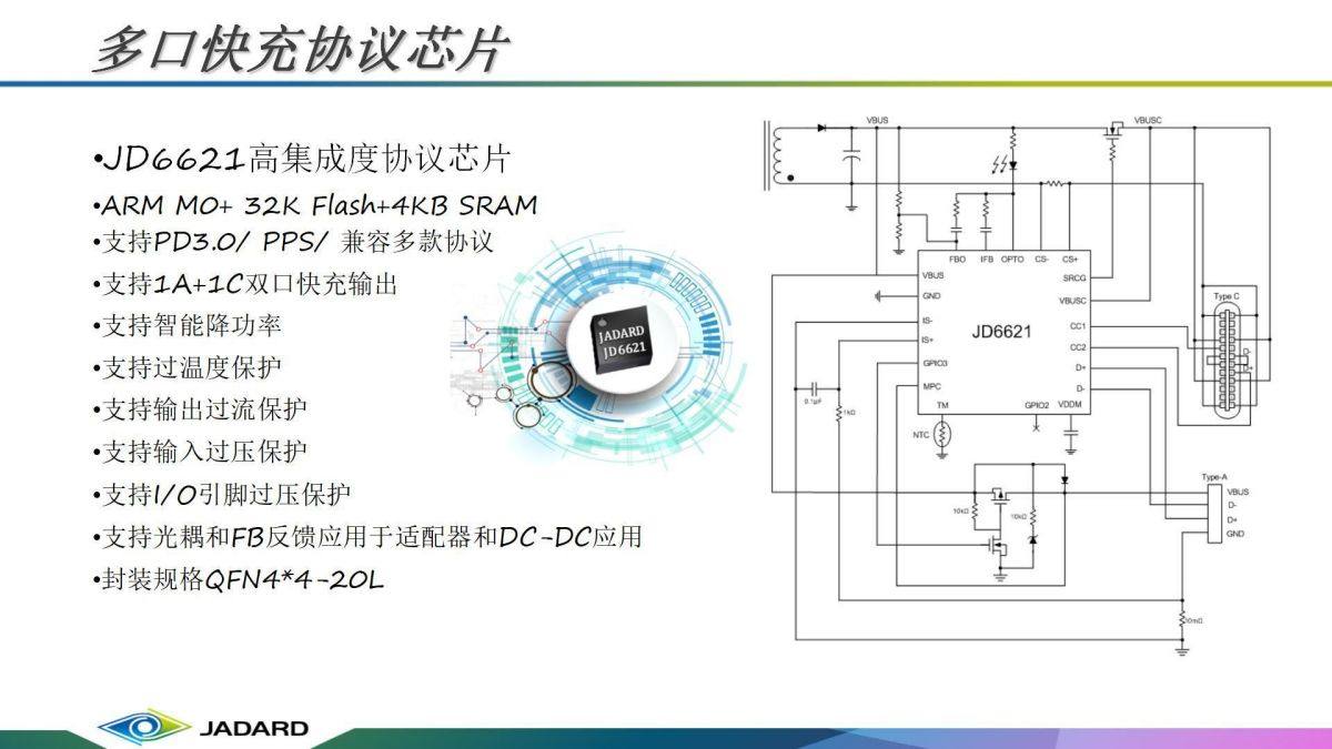

天德钰JD6621高集成度协议芯片采用QFN4*4-20L封装,内置ARM M0+ 32K Flash+4KB SRAM,支持支持PD3.0、PPS快充并已经通过了协会认证,TID:3543,同时也可以兼容多种主流的快充协议。
天德钰JD6621还支持1A+1C双口快充输出以及智能降功率,支持过温度保护、输出过流保护、输入过压保护;支持I/O引脚过压保护、支持光耦和FB反馈,可应用于适配器、DC-DC产品领域。

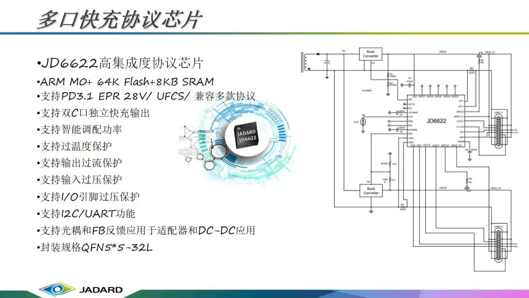

天德钰JD6622是最新发布的USB PD3.1快充协议芯片,采用QFN5*5-32L封装,内置ARM M0+ 64K Flash+8KB SRAM,支持PD3.1 EPR 28V、UFCS,并兼容多款协议,而且还支持双C口独立快充输出以及功率智能调配。
在保护方面也集成了过温度保护、输出过流保护、输入过压保护、I/O引脚过压保护;支持I2C/UART功能,支持光耦和FB反馈,应用于适配器和DC-DC等产品领域。
