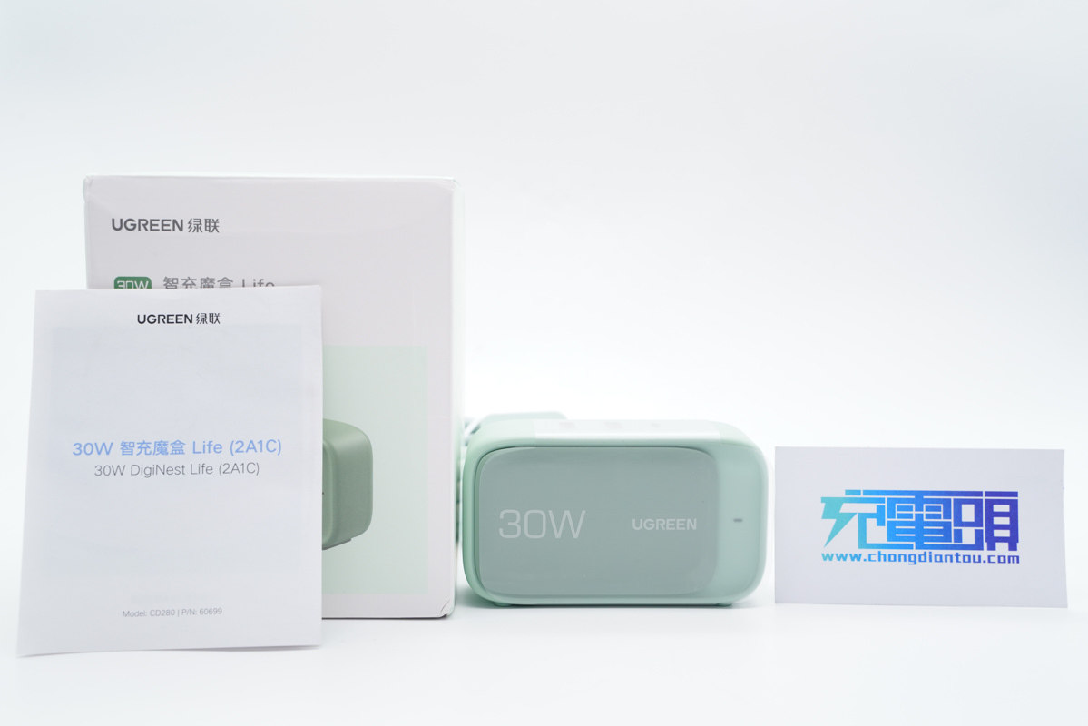

包装内含插座、使用说明书和保修卡。

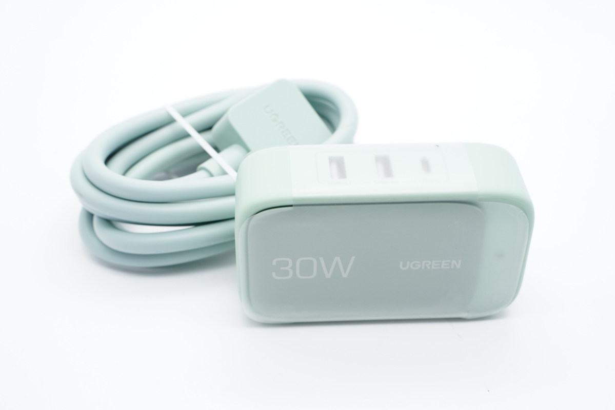

绿联这款30W智充魔盒Life外观设计非常小清新,整体为绿色基调,插座机身外壳哑光,边缘圆润。机身套有防刮塑料膜。

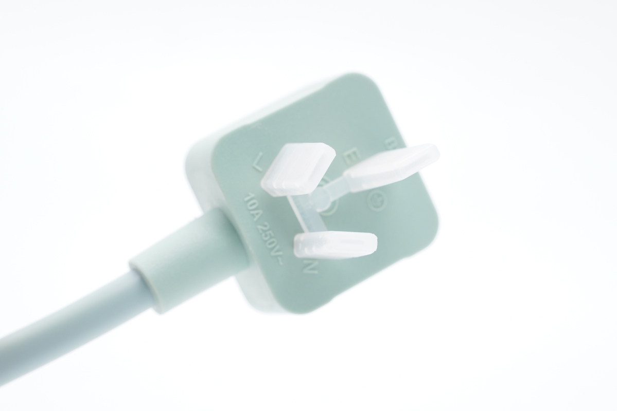

电源线插头凹印UGREEN品牌logo。
插脚套有塑料壳保护,规格为10A 250V~,通过了CCC认证。

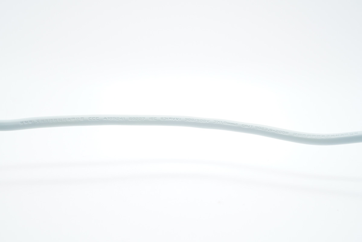

电源线规格为3x1.0mm²,深圳市绿联科技有限公司监制。

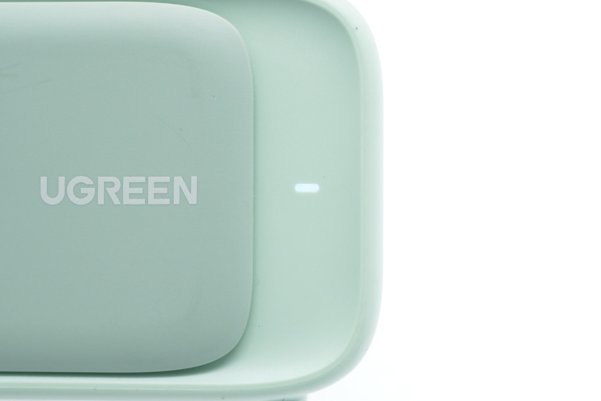

机身正面印有UGREEN品牌logo以及30W功率字样,表明品牌和快充输出最大功率,右侧设有一颗指示灯。

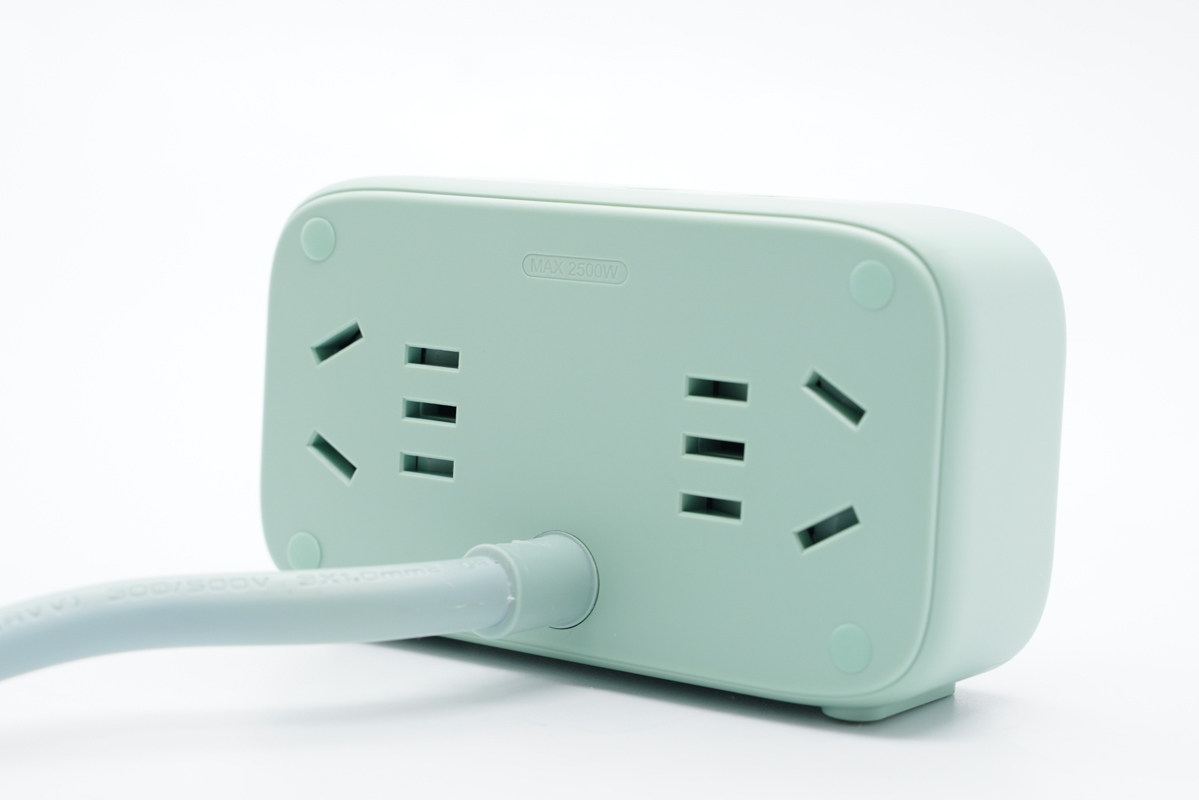

背面设有两个3+2新国标插口,内置安全门防止异物进入。

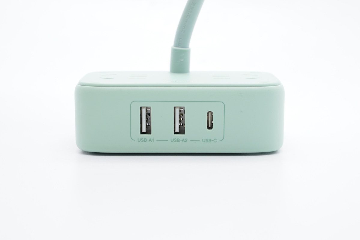

机身顶部配有2A1C三个接口,均采用白色胶芯。

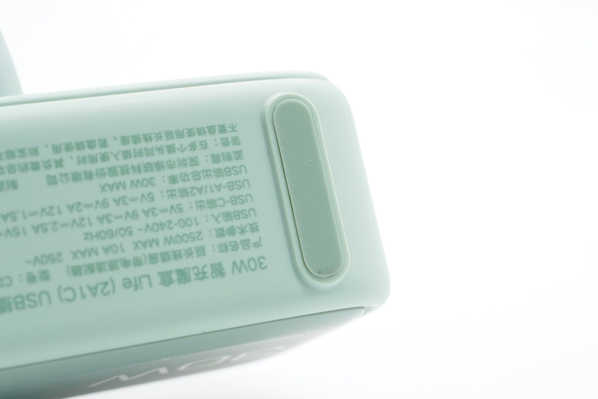

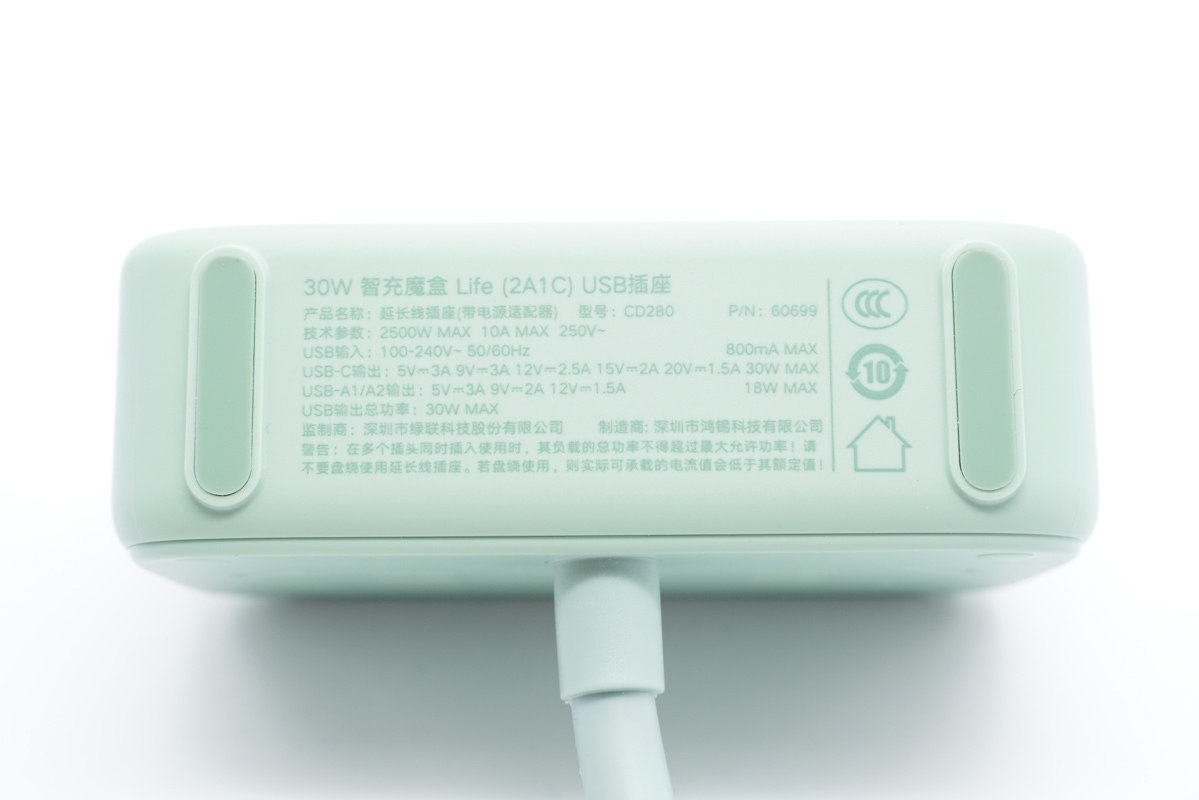

底部外壳上印有产品参数信息
型号:CD280
技术参数:2500W MAX 10A MAX 250V~
USB输入:100-240V~50/60HZ 0.8A
USB-C输出:5V3A、9V3A、12V2.5A、15V2A、20V1.5A,30W MAX
USB-A1/A2输出:5V3A、9V2A、12V1.5A,18W MAX
USB输出总功率:30W MAX
制造商:深圳市鸿锡科技有限公司
监制商:深圳市绿联科技股份有限公司
产品已经通过了3C认证。

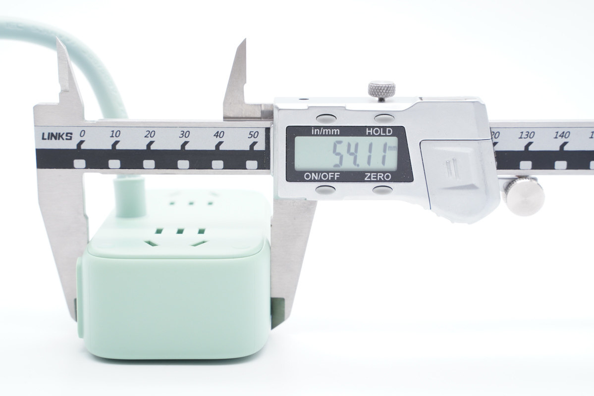

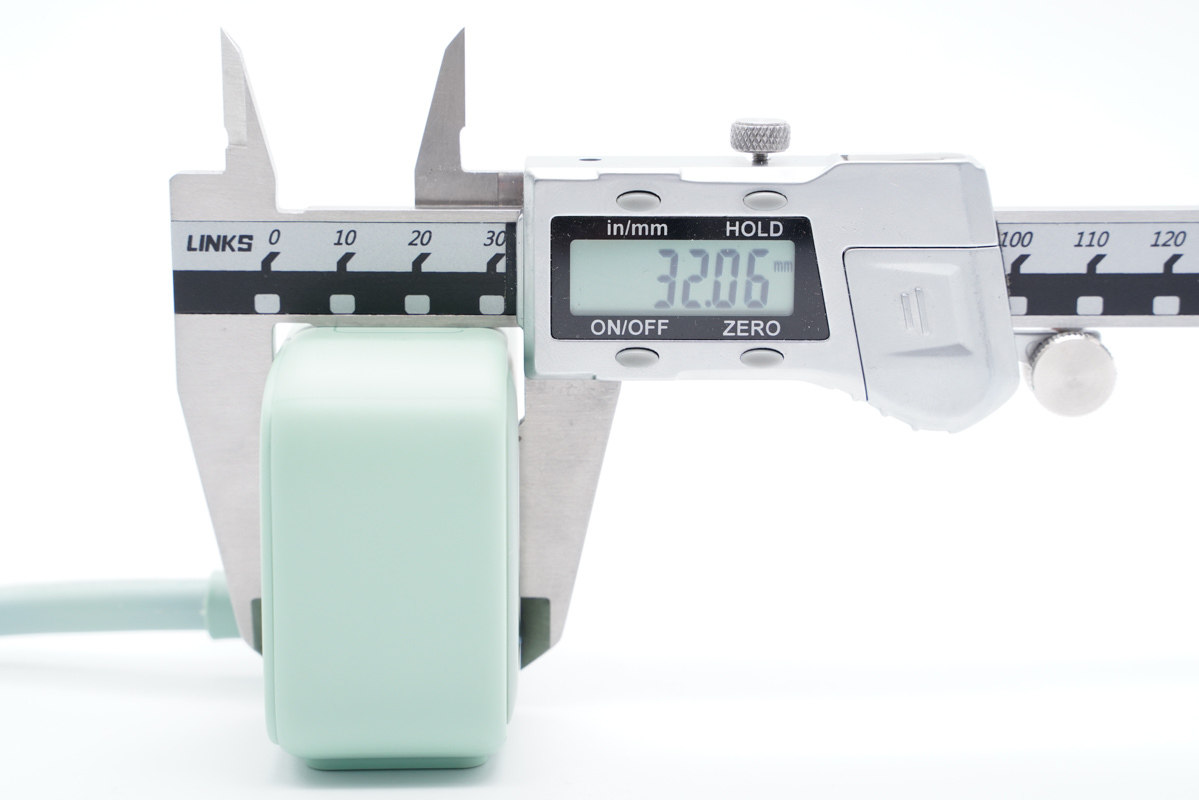

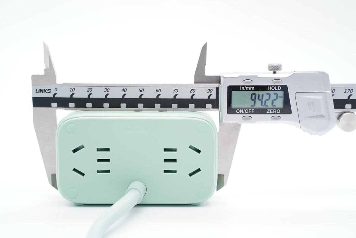

测得机身长度为94.22mm。
高度为54.11mm。
厚度为32.06mm。

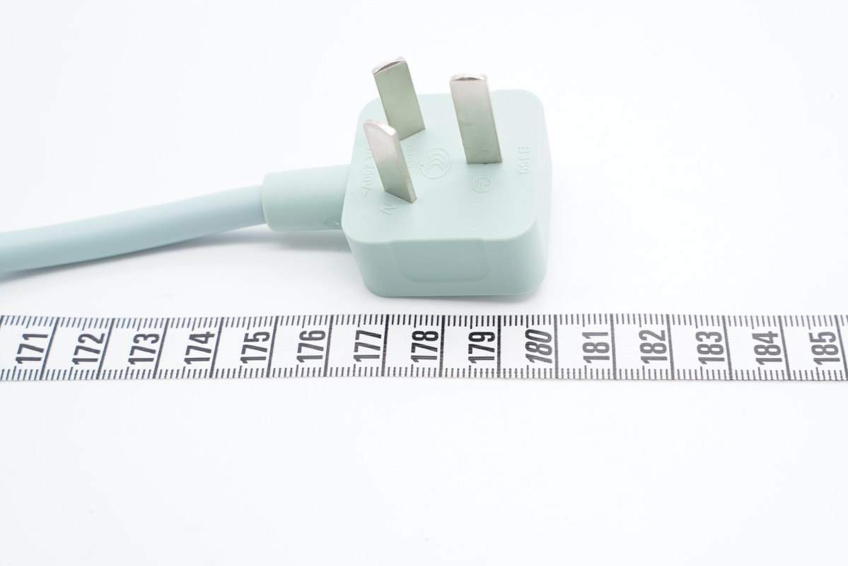

电源线长度约为180cm。

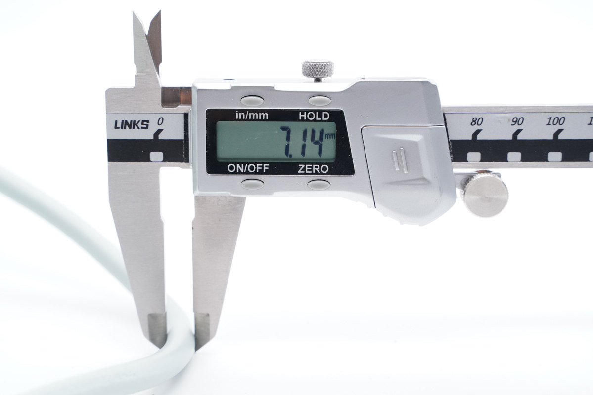

直径约为7.14mm。

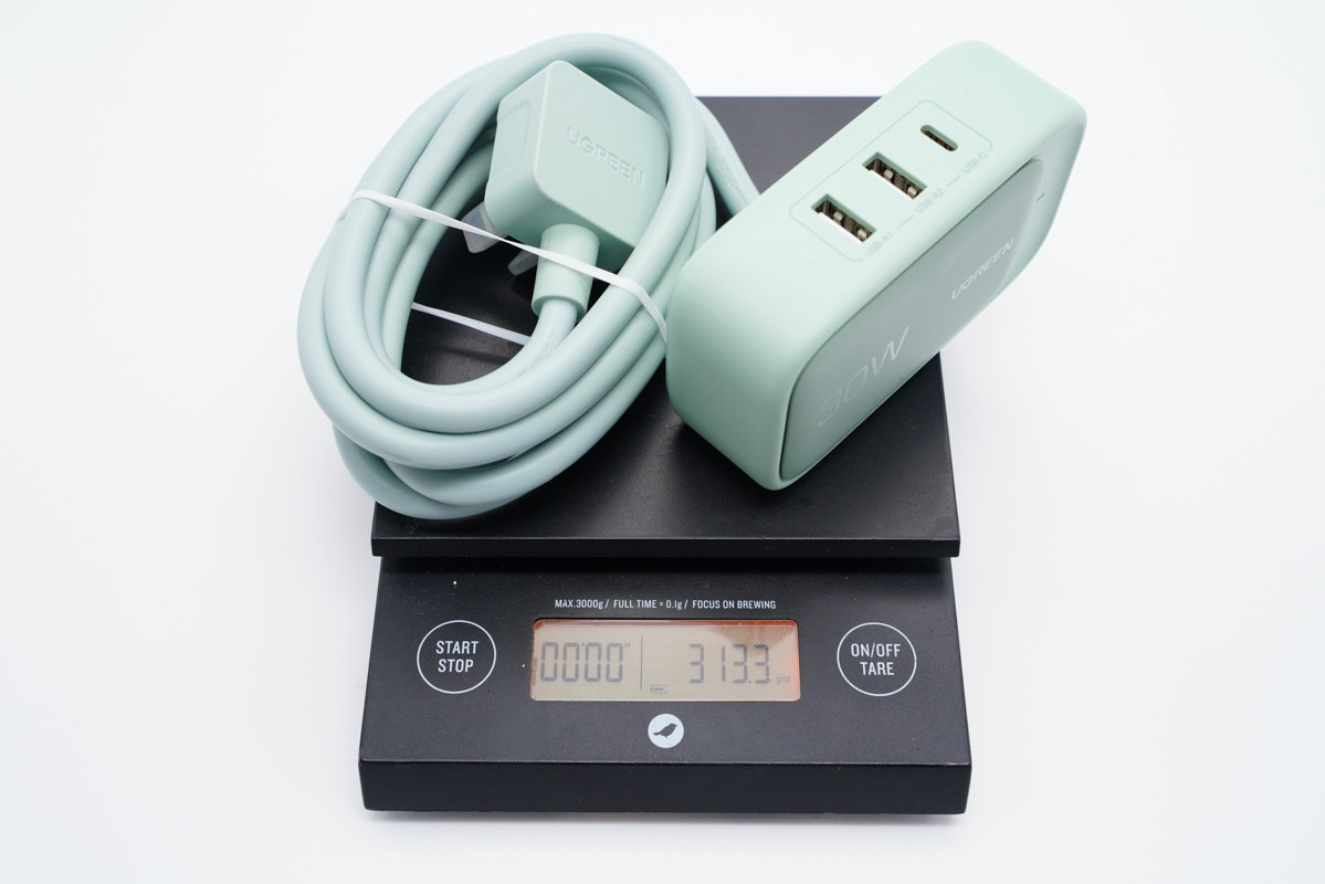

重量约为313g。
接通电源指示灯亮白光。

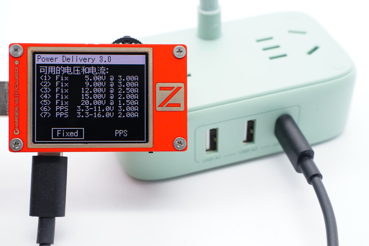

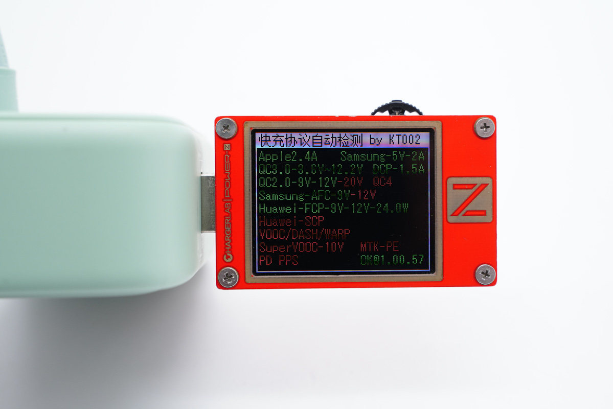

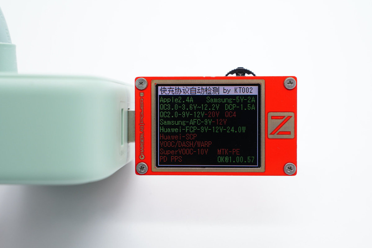

使用ChargerLAB POWER-Z KT002测得USB-C口支持Apple 2.4A、Samsung 5V2A、DCP协议,以及QC2.0/3.0、QC4.0、QC4+、AFC、FCP、PD3.0、PPS快充协议。
此外PDO报文显示C口还具备5V3A、9V3A、12V2.5A、15V2A、20V1.5A五组固定电压档位,以及3.3-11V3A和3.3-16V2A两组PPS电压档位。
另外使用KT002测得USB-A口支持QC2.0/3.0、AFC、FCP快充协议。
测得另一个A口同样支持QC2.0/3.0、AFC、FCP快充协议。

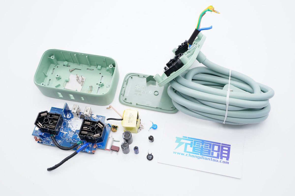

二、绿联30W智充魔盒Life拆解

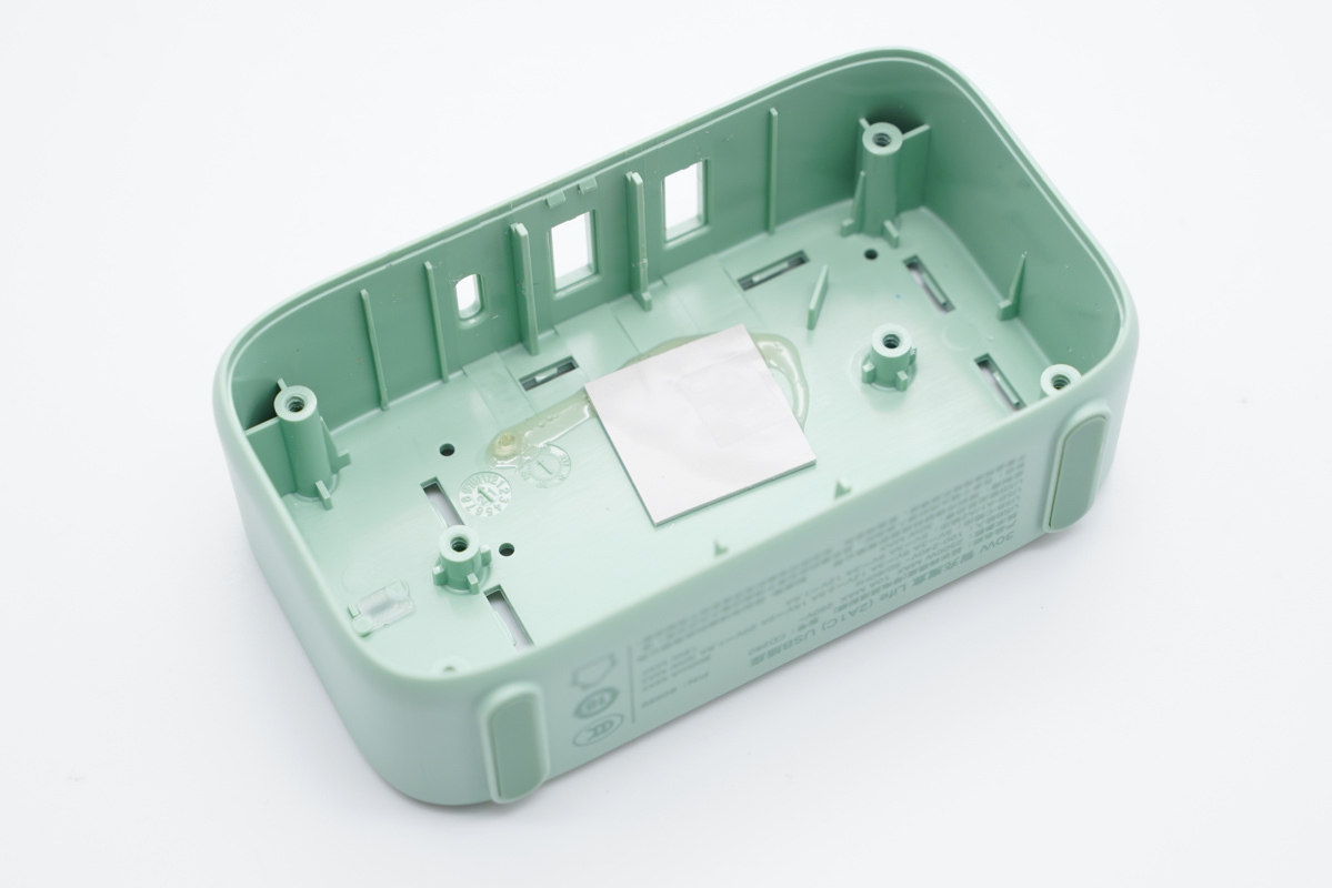

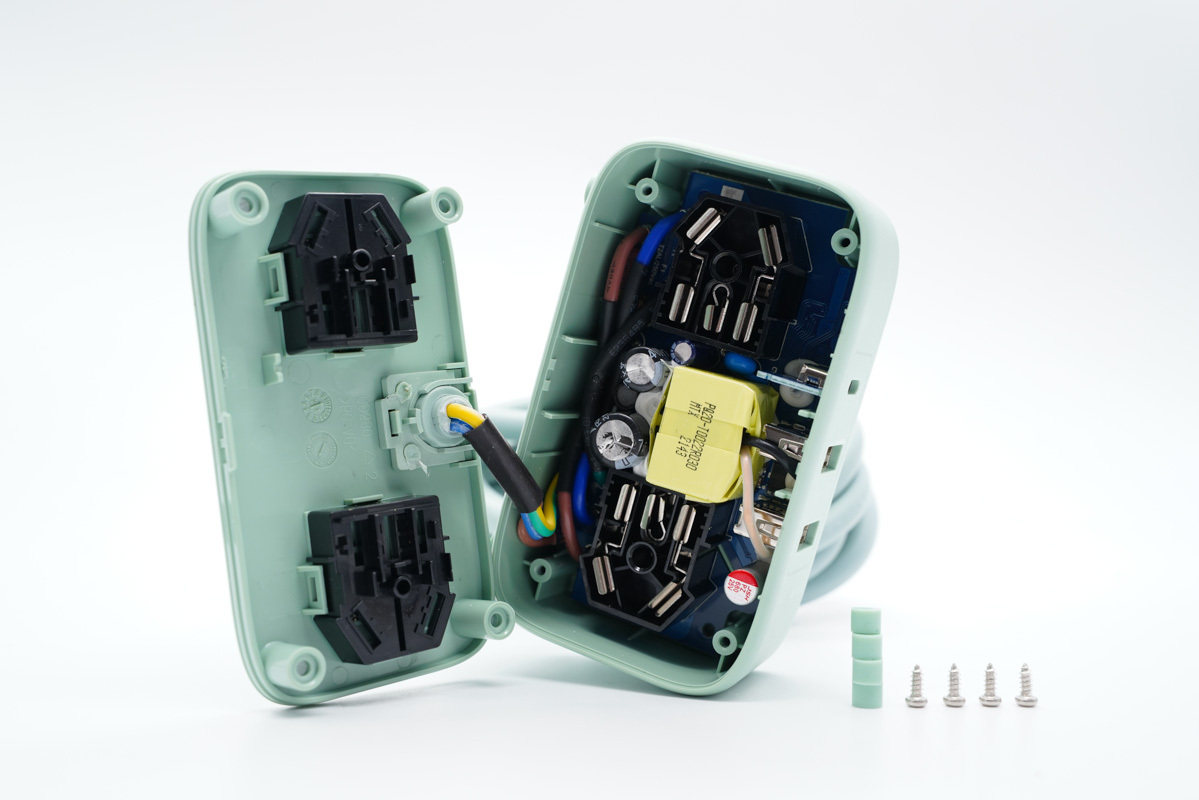

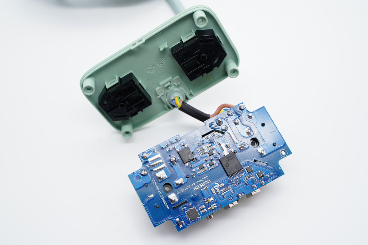

拆掉背面螺丝打开外壳。
PCB板使用螺丝固定,拆掉即可取出。
另一半外壳上贴有导热垫,用于帮助充电器开关电源主控芯片散热。

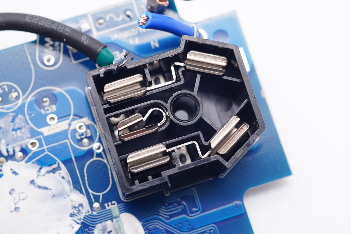

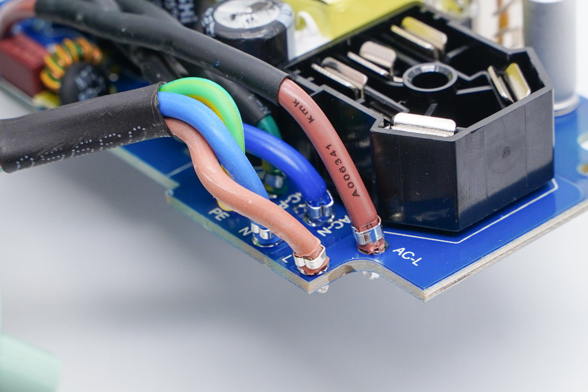

AC插口黑色安全门模块卡扣固定,火、零、地三根导线套有绝缘管。
导线末端使用金属端子轧紧焊接。

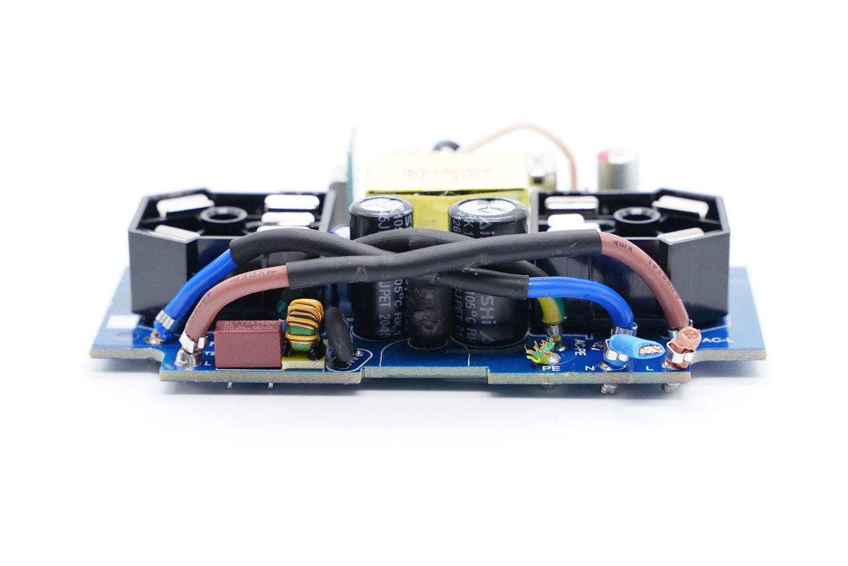

PCB板正面一览,连接两个AC插口的导线也套有绝缘胶套,中间是充电器的电容、变压器等器件,并且打胶加固。

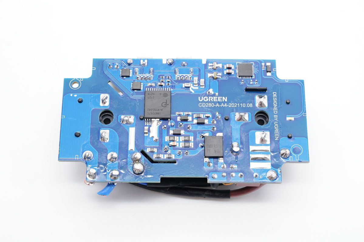

PCB板背面设有整流桥、开关电源芯片以及协议芯片等,非常简洁。
输入端设有延时保险丝、共模电感、NTC浪涌抑制电阻、工字电感以及两颗高压滤波电解电容等。

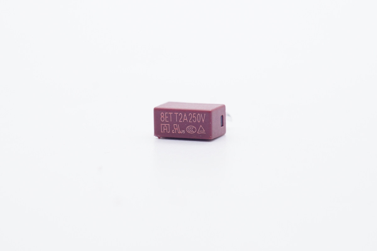

延时保险丝规格为2A 250V。

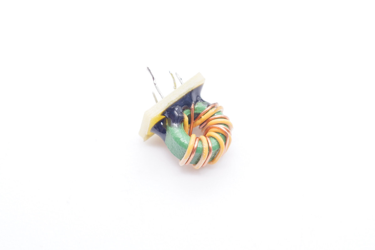

共模电感双线绕制,用于滤除EMI干扰。

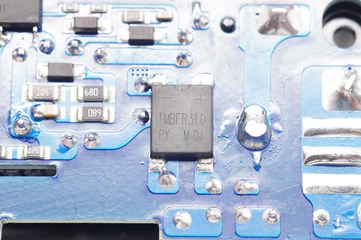

TMBFR310整流桥特写。

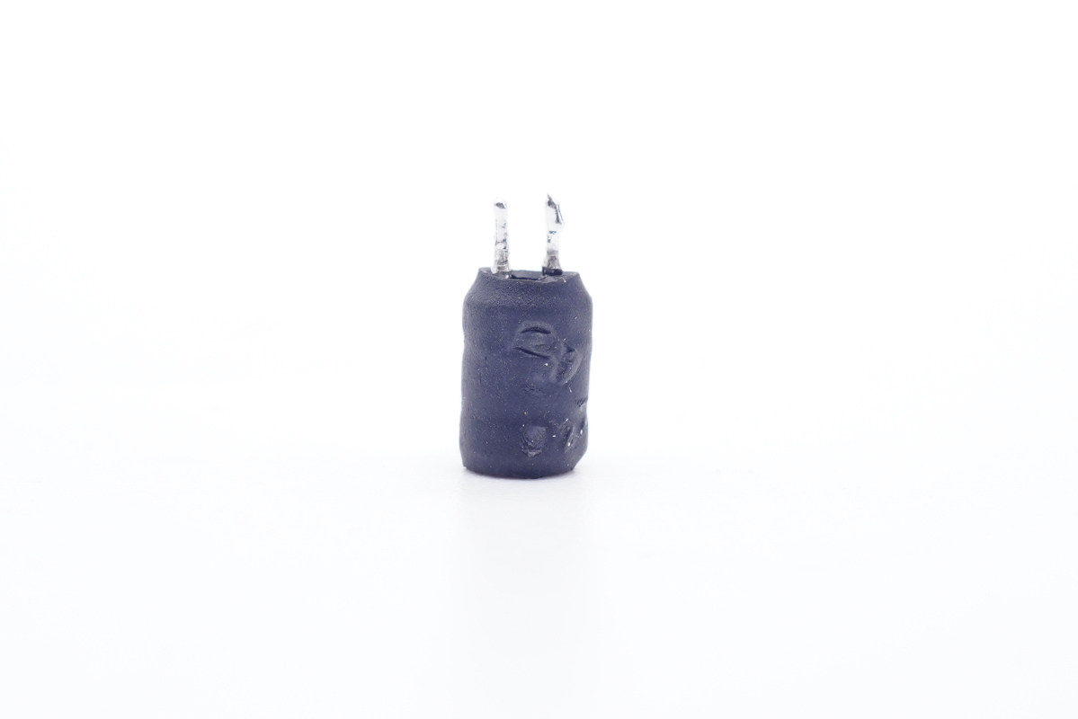

工字电感外套绝缘管。

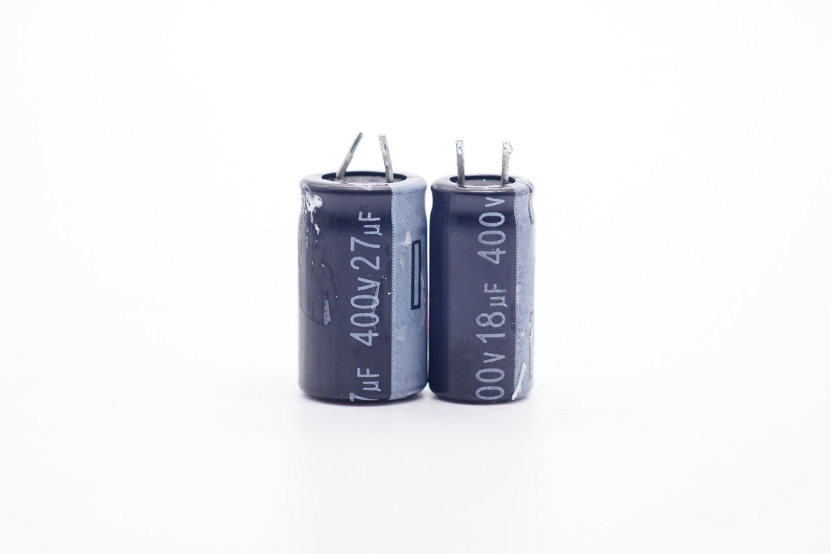

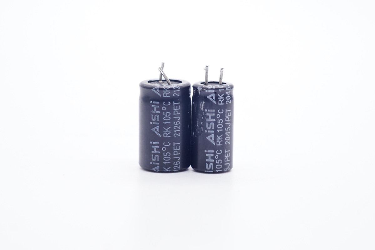

两颗高压滤波电解电容均来自AiSHi艾华。
规格分别为400V 27μF和400V 18μF。

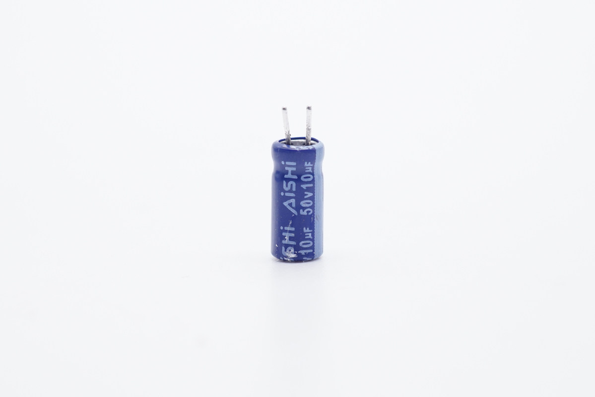

主控芯片供电电容也是来自艾华,规格为50V 10μF。

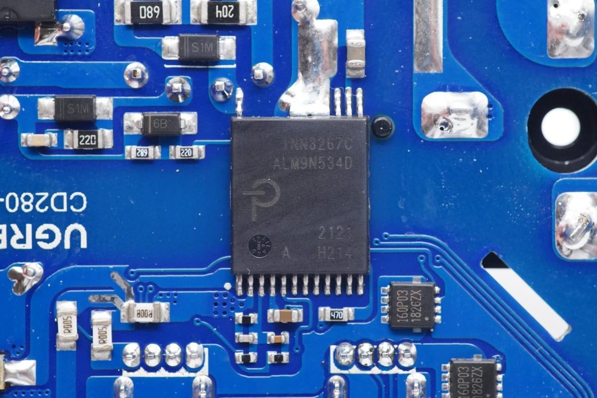

开关电源主控芯片采用知名大厂PI的INN3267C,苹果原装20W快充也是使用的PI芯片。INN3267C是一颗集成初级开关、同步整流、FluxLink反馈和恒功率特性的离线反激式恒压/恒流准谐振开关电源IC。

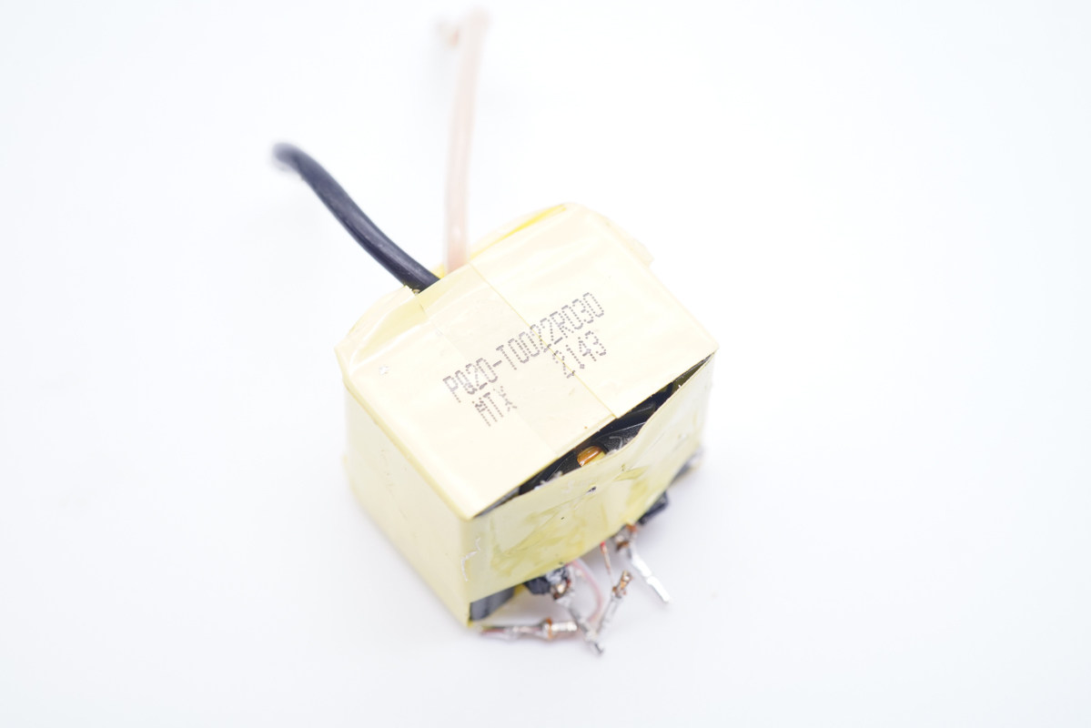

变压器特写,顶部喷码有信息。

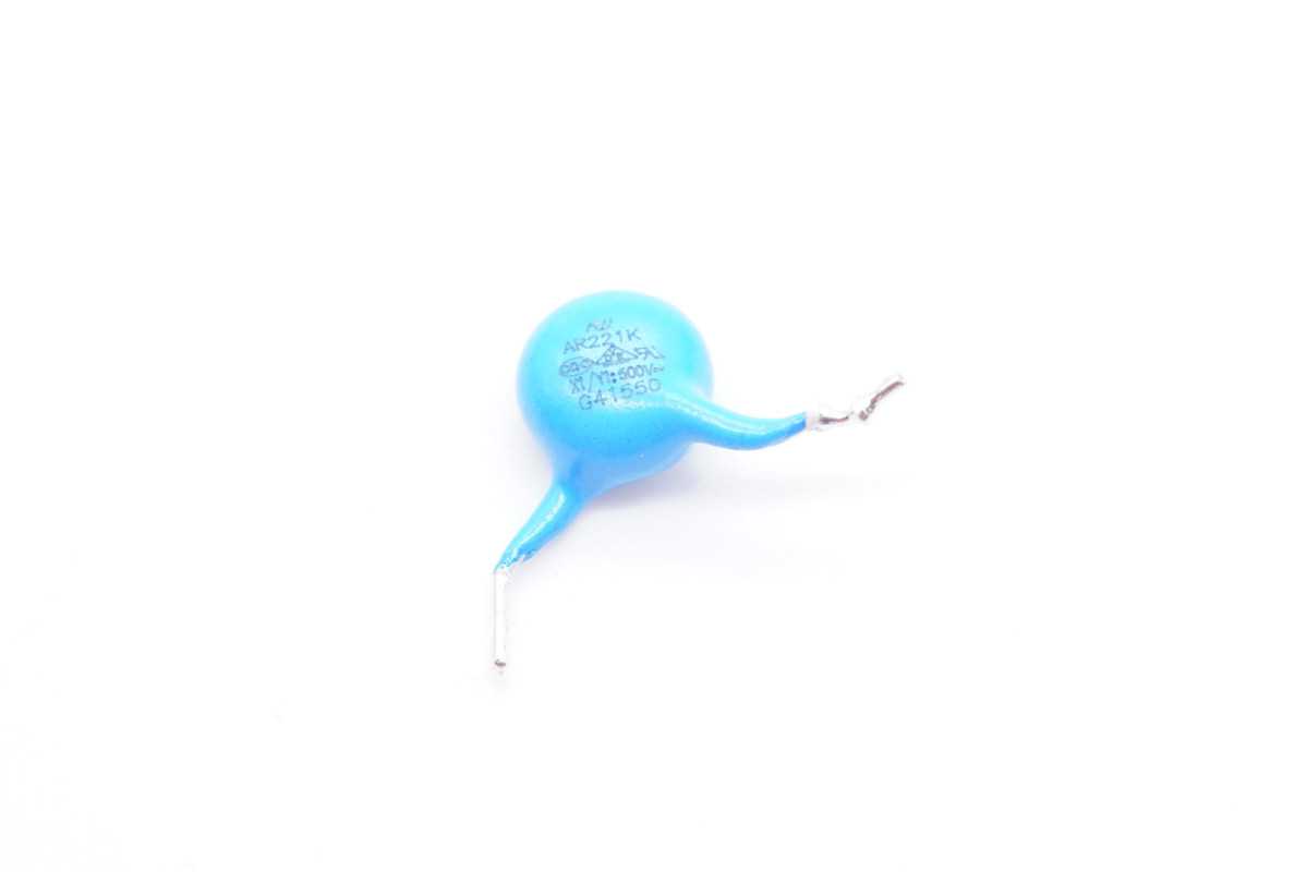

Y电容特写。

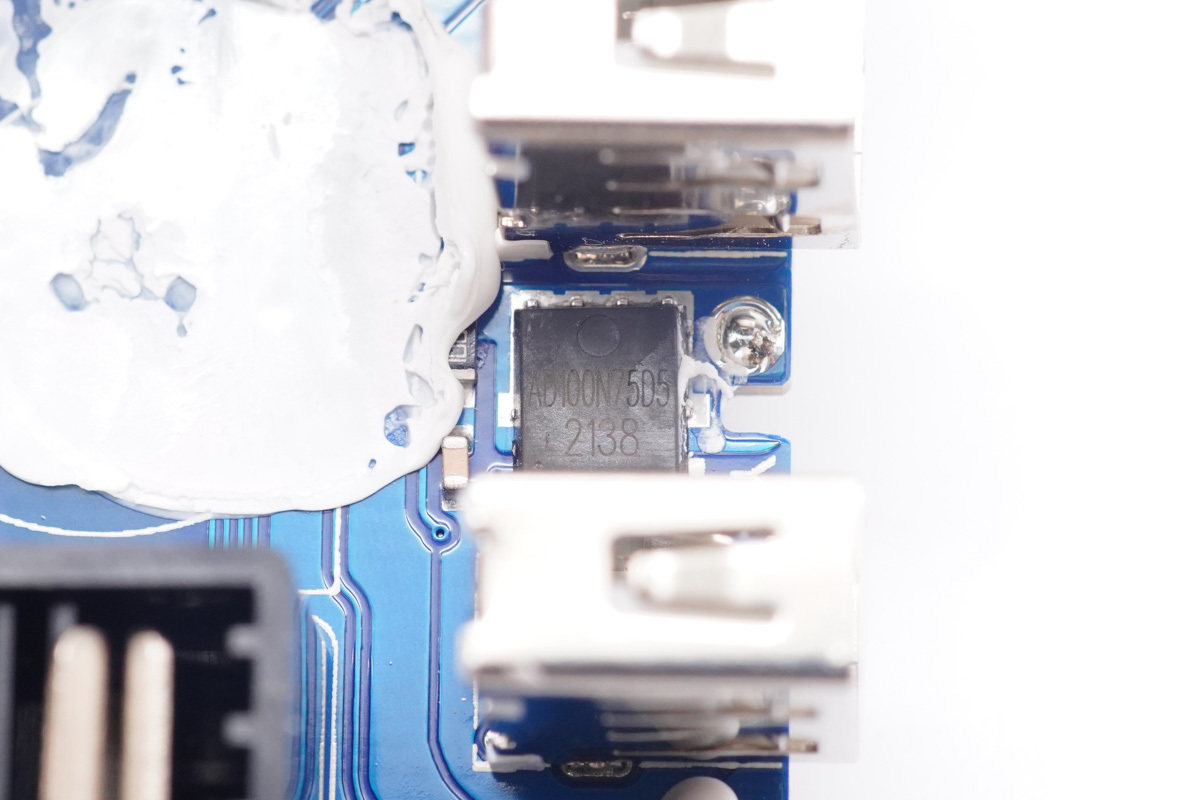

同步整流管在两个A口母座之间,型号AD100N75D5,来自砹德曼半导体,100V耐压,6.4mΩ导阻。

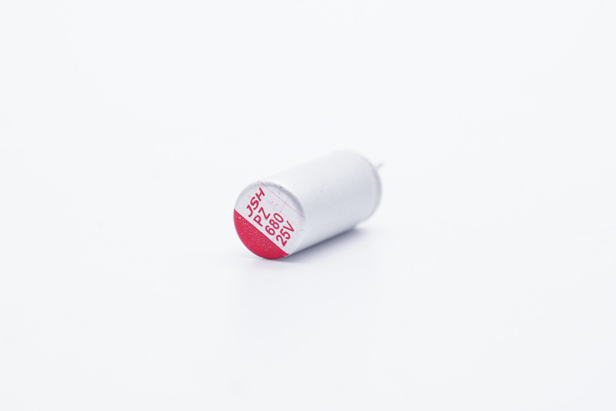

输出滤波固态电容来自万京源,规格为25V 680μF。

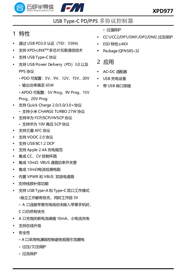

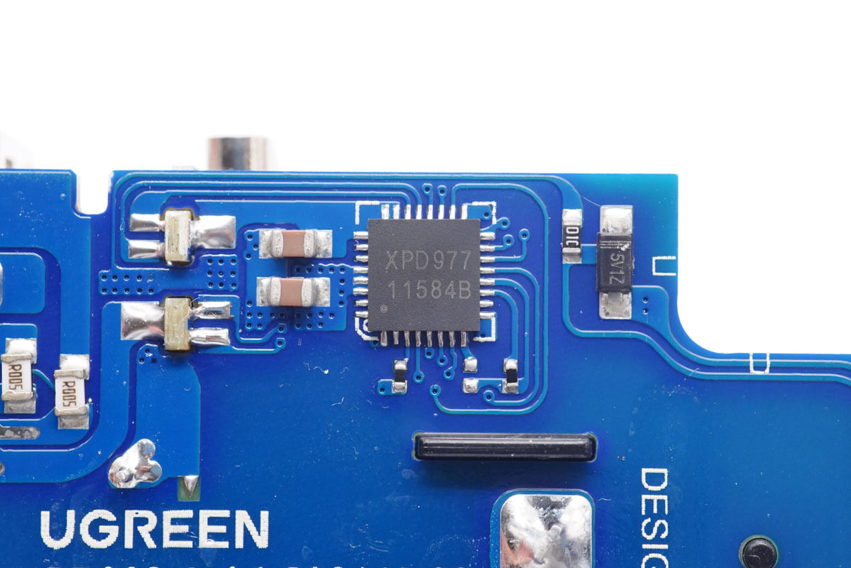

协议芯片采用云矽半导体XPD977,2A1C三口输出电压全部由这颗芯片控制。XPD977已经通过了USB PD3.0认证,TID:5594。支持XPD-LINKTM多芯片互联通信技术;支持QC2.0/3.0/3.0+、AFC、FCP、SCP、HVSCP、PD和PPS等快充协议,还支持小米CHARGE TURBO 27W协议、华为10V高压 SCP协议等。图片左侧是用于两个USB-A口电流检测的检流电阻。
云矽半导体XPD977内部集成 10mΩ VBUS 通路功率开关管,并且集成10mΩ电流检测电阻,内置VPWR和VBUS双放电通路。支持完善的保护功能,节省外围元件数量,简化电路,降低成本。采用QFN5X5-32封装。
充电头网拆解了解到,云矽半导体XPD系列快充协议芯片已被公牛,贝尔金,联想,诺基亚,飞利浦,傲基,倍思,品胜,摩米士等多个品牌的数十款产品采用,抓住20-30W PD快充风口,富满集团云矽半导体单月PD协议芯片销量突破千万颗。

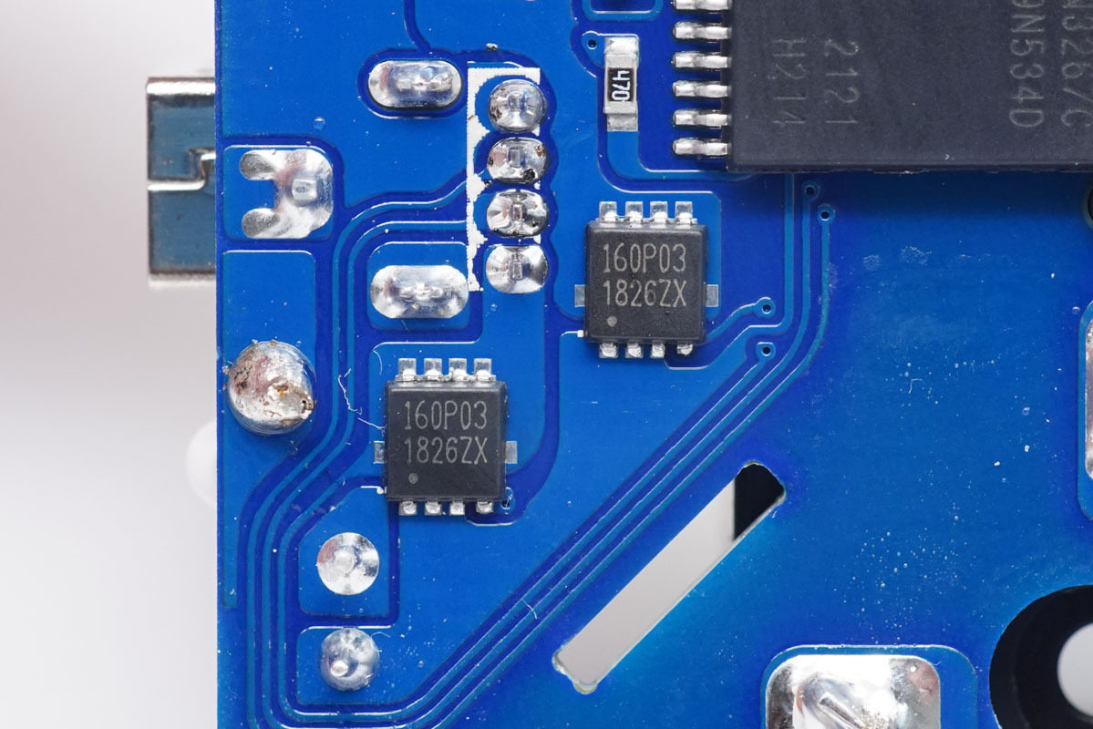

两颗真茂佳ZM160P03M分别作为两个A口输出VBUS开关管,耐压30V,导阻16mΩ。

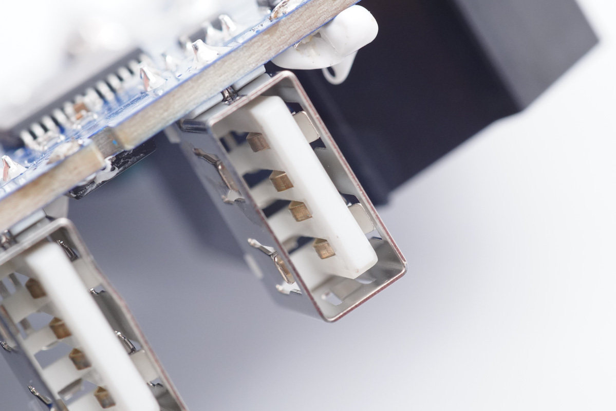

USB-A母座特写,过孔焊接。

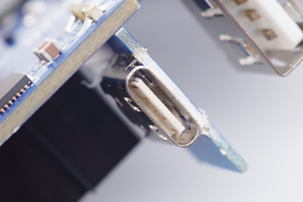

USB-C母座特写,焊接在垂直小板上,过孔焊接。
3+2新国标AC插口特写。
