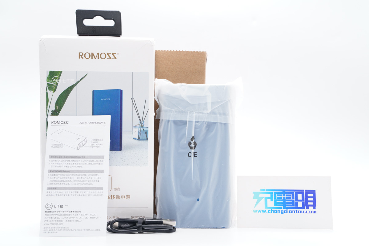

![拆解报告:ROMOSS罗马仕20000mAh 30W双向快充移动电源A20-191-充电头网](https://static.chongdiantou.com/wp-content/uploads/2021/12/2021121606515513.jpeg)
包装内含移动电源、数据线和使用说明书。

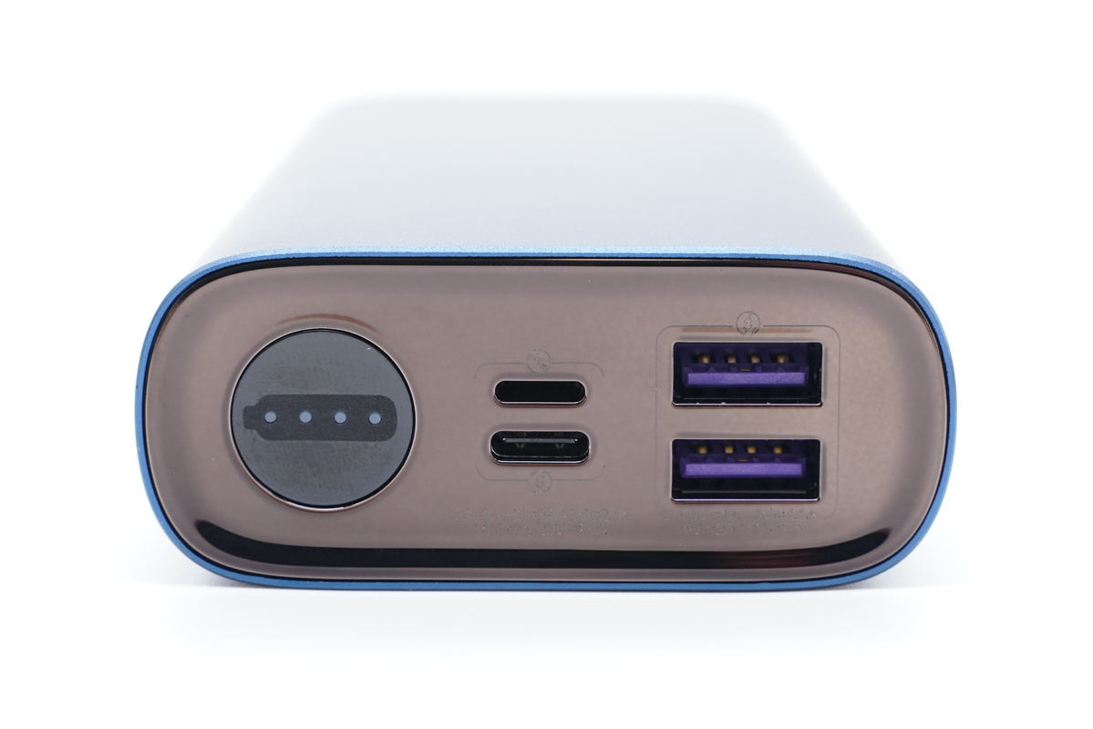

机身顶部设有电源键、LED电量指示灯、Lightning输入接口、USB-C双向快充口以及两个USB-A输出口。

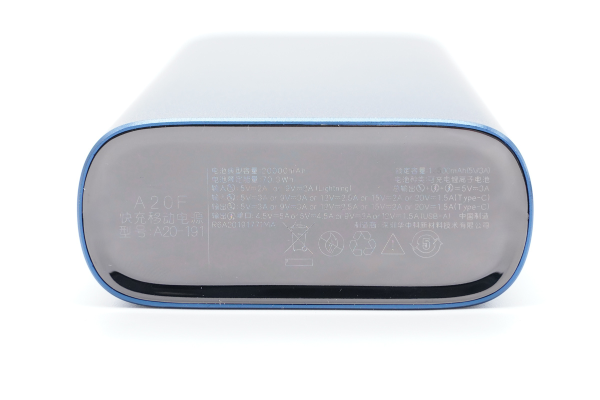

底部外壳上标注产品的参数信息
型号:A20-191
电池典型容量:20000mAh
额定容量:12500mAh(5V3A)
电池额定能量:70.3Wh
输入:
Lightning:5V2A、9V2A
USB-C:5V3A、9V3A、12V2.5A、15V2A、20V1.5A
输出:
USB-A(单口):4.5V5A、5V4.5A、9V2A、12V1.5A
USB-C+USB-A1+USB-A2总输出:5V3A
制造商:深圳华中科新材料技术有限公司

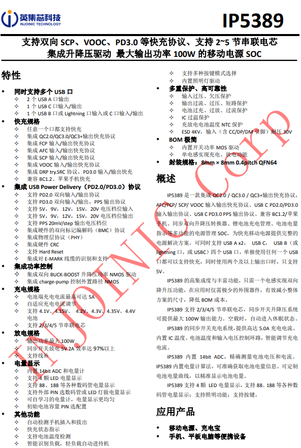

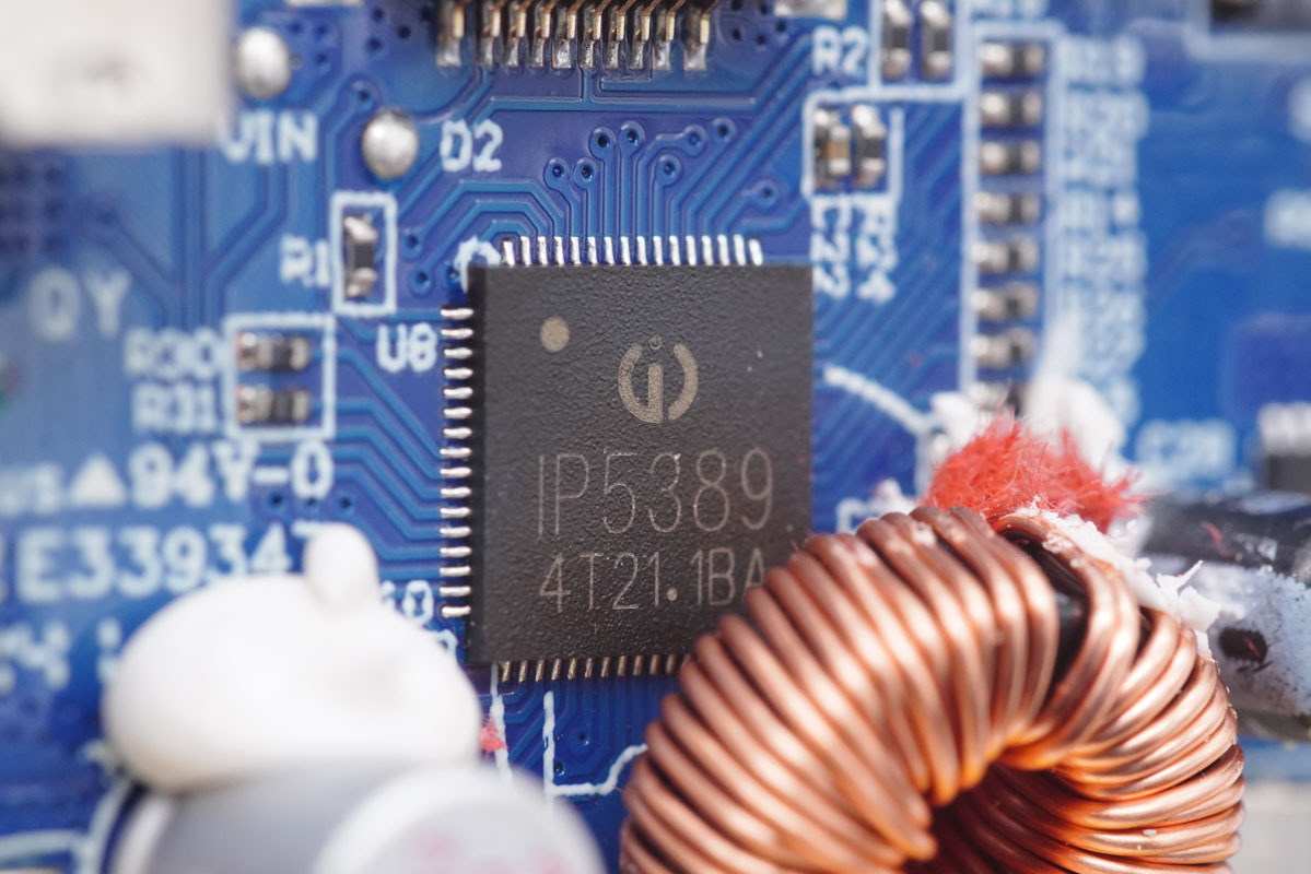

移动电源主控芯片采用的是英集芯IP5389,内置升降压控制器,通过驱动外置MOS管,支持双向升降压充放电,支持最大5A充电电流,并且支持自适应电流调节。支持2/3/4/5串电池,并且支持4.20、4.3、4.35、4.4V多种电池。芯片内置电量计,支持4颗LED电量指示,或88/188数码管电量显示,支持通过电阻设定电池容量,或学习电池电量,实现精准的电量显示。
![拆解报告:ROMOSS罗马仕20000mAh 30W双向快充移动电源A20-191-充电头网](https://static.chongdiantou.com/wp-content/uploads/2021/12/2021121606522473.png)
英集芯IP5389内部集成电荷泵,可使用高性能NMOS用于路径管理。使用时仅需一颗芯片,搭配对应的路径管理管和四个开关管组成升降压,即可组成完整的多串电池多接口大功率快充移动电源,并且参数配置简单。芯片内部支持多重完善的保护功能,支持电池NTC温度检测,引脚支持35V过电压。
通常,大功率多串PD移动电源都需要协议芯片,主控单片机和升降压控制器三者协同,来实现移动电源的整机控制和协议功能,而英集芯IP5389是业内唯一能集成以上三颗芯片功能的SoC芯片,极大简化了方案开发难度,加快了终端产品面世速度。在"长短料"缺货的今天,单芯片解决方案更凸现产能优势。
相信随着IP5389全集成SoC芯片的大规模量产,多串PD大功率移动电源产品将迅速普及。
充电头网了解到,采用英集芯高集成移动电源SoC芯片的还有Realme 10000mAh双口18W快充移动电源、黑鲨双向快充移动电源、倍思无线快充PD移动电源、京造10000mAh双向USB PD快充移动电源、格力18W PD双向快充移动电源、腾讯赤兔马移动电源等众多产品。

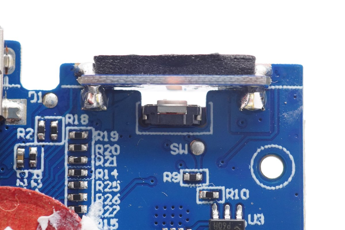

小板后面是电源键,贴片焊接。

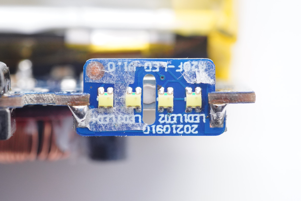

LED指示灯设在独立小板上,贴有泡棉(已撕掉)防串光。

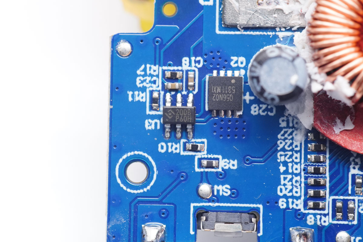

丝印20DB锂电保护芯片。
![拆解报告:ROMOSS罗马仕20000mAh 30W双向快充移动电源A20-191-充电头网](https://static.chongdiantou.com/wp-content/uploads/2021/12/2021121606524315.jpeg)
旁边是一颗丝印Q56N02的芯片。
![拆解报告:ROMOSS罗马仕20000mAh 30W双向快充移动电源A20-191-充电头网](https://static.chongdiantou.com/wp-content/uploads/2021/12/2021121606524557.jpeg)
锐骏RU30D20作为锂电保护管保护电芯,双NMOS管,耐压30V,PDFN3333封装。

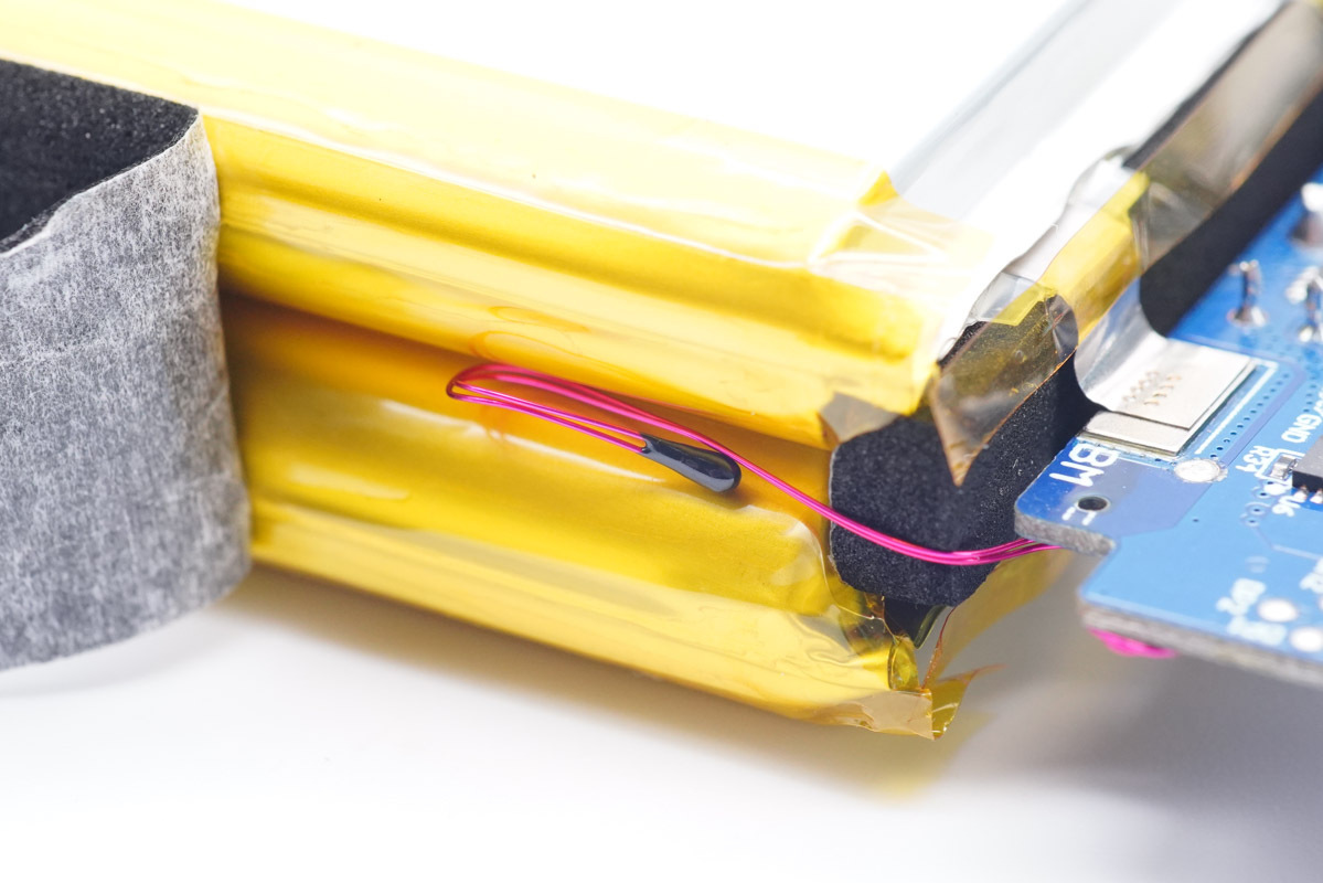

侧面固定有热敏电阻对电芯进行温度监控。

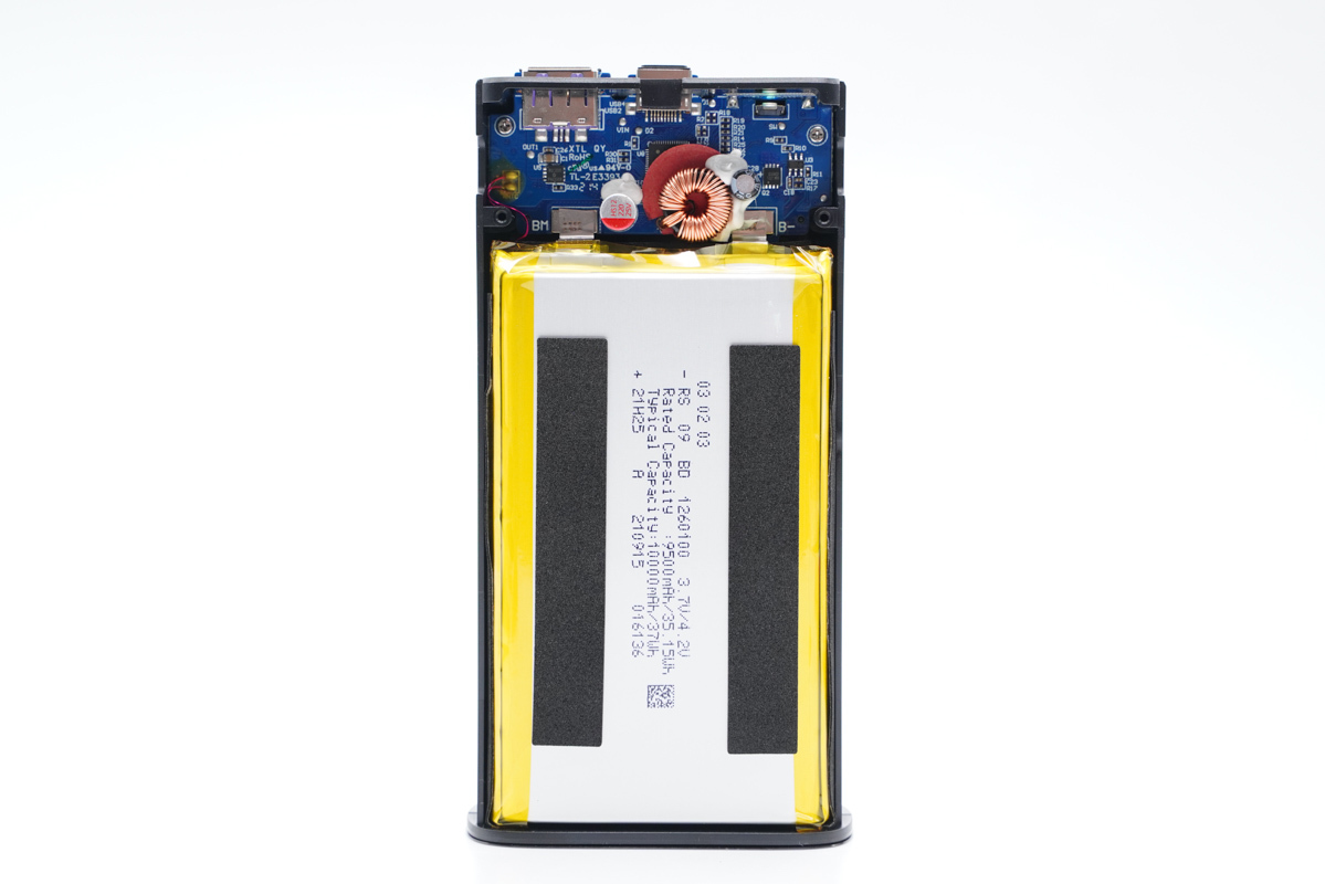

电芯特写,规格为10000mAh/37Wh。
![拆解报告:ROMOSS罗马仕20000mAh 30W双向快充移动电源A20-191-充电头网](https://static.chongdiantou.com/wp-content/uploads/2021/12/2021121606530541.jpeg)
正背面以及侧面均贴有保护泡棉。
