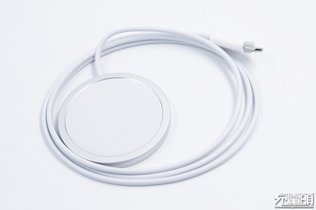

类肤硅胶和铝合金材质拼接而成的外壳,让整体的质感一如苹果的其他产品,简约硬朗,电源线长度为1米,采用 USB-C 接口输入。

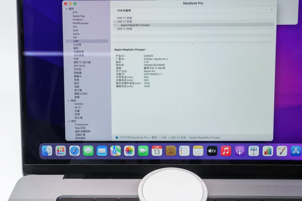

直接插到 MacBook 上更新一下固件版本,成功更新到247版本,接下来看看这次的充电表现有没有变化。以下均使用苹果20W PD充电器搭配 MagSafe 充电器为 iPhone 充电。

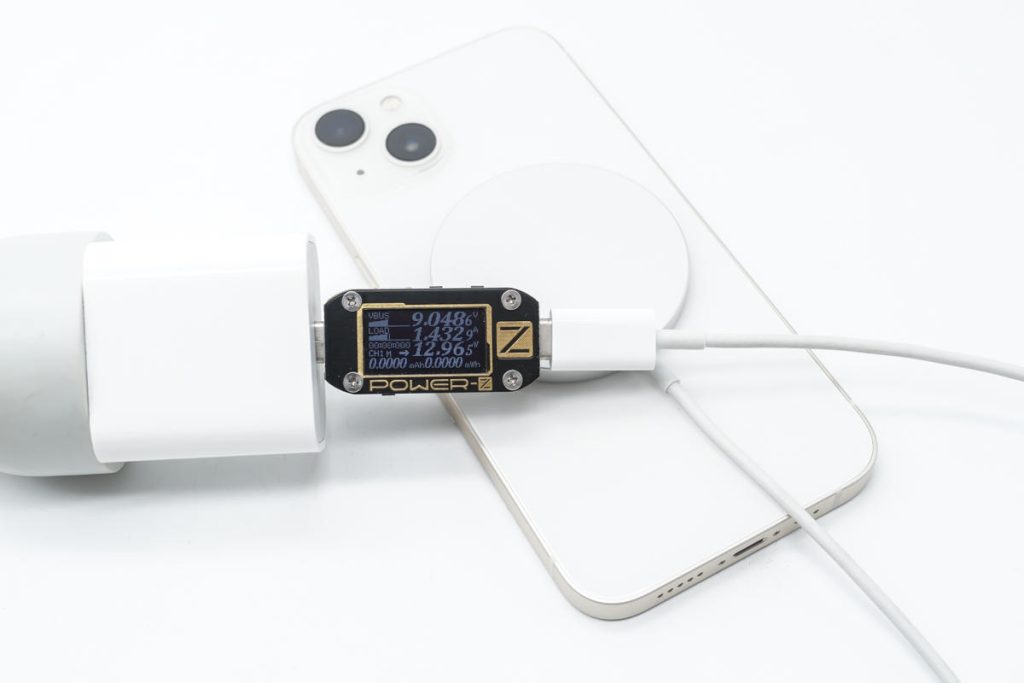

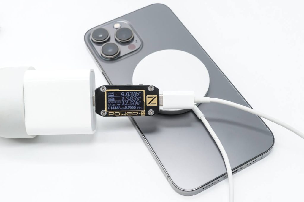

为 iPhone 13 Pro Max 充电,功率约为 9.03V 1.38A 12.5W。

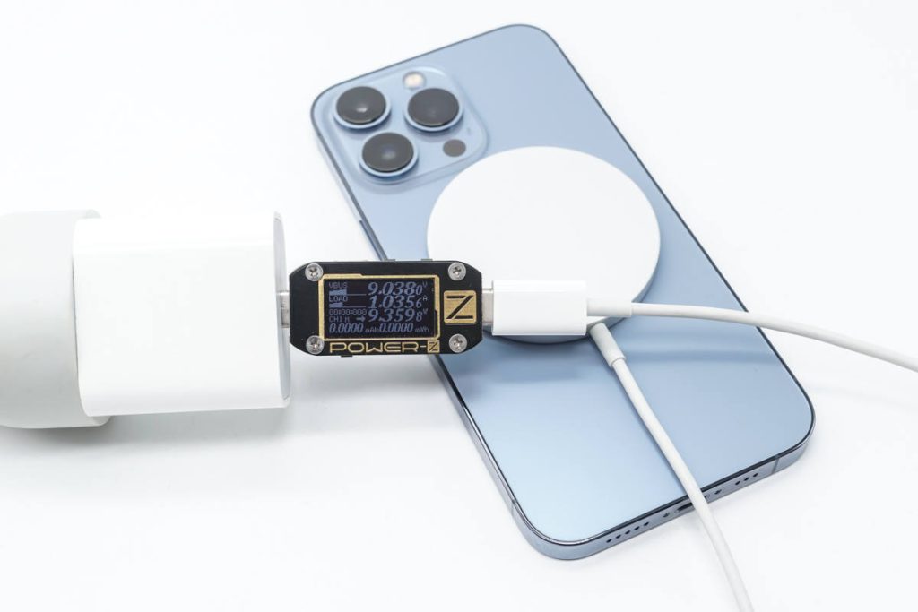

为 iPhone 13 Pro 充电,功率约为 9.03V 1.03A 9.35W。
为 iPhone 13 充电,功率约为 9.04V 1.43A 12.96W。

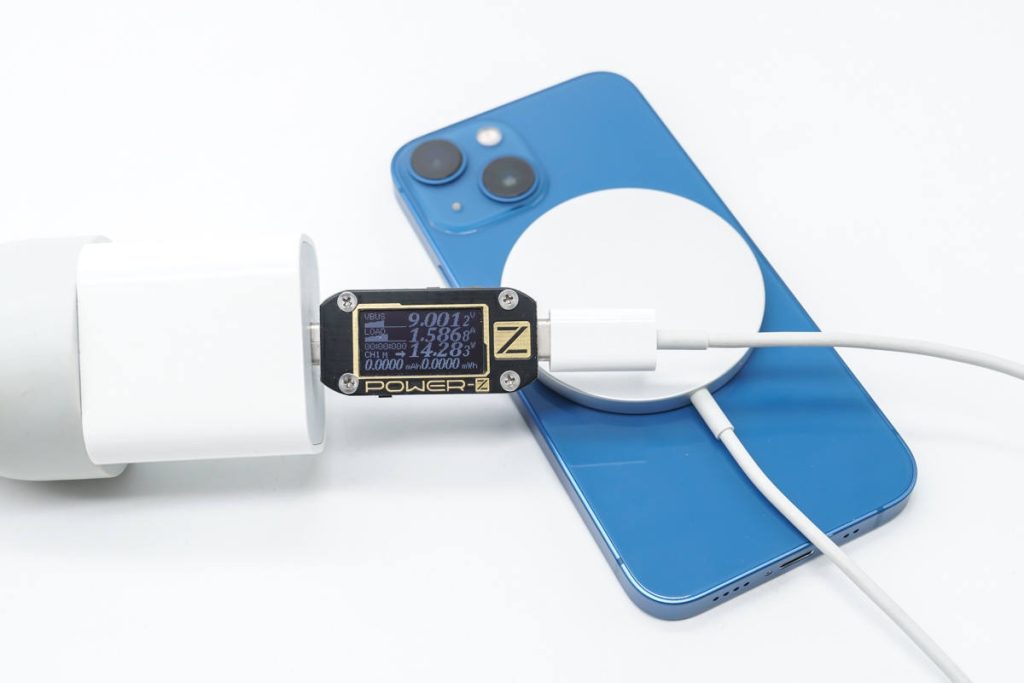

为 iPhone 13 mini 充电,功率约为 9V 1.58A 14.28W。

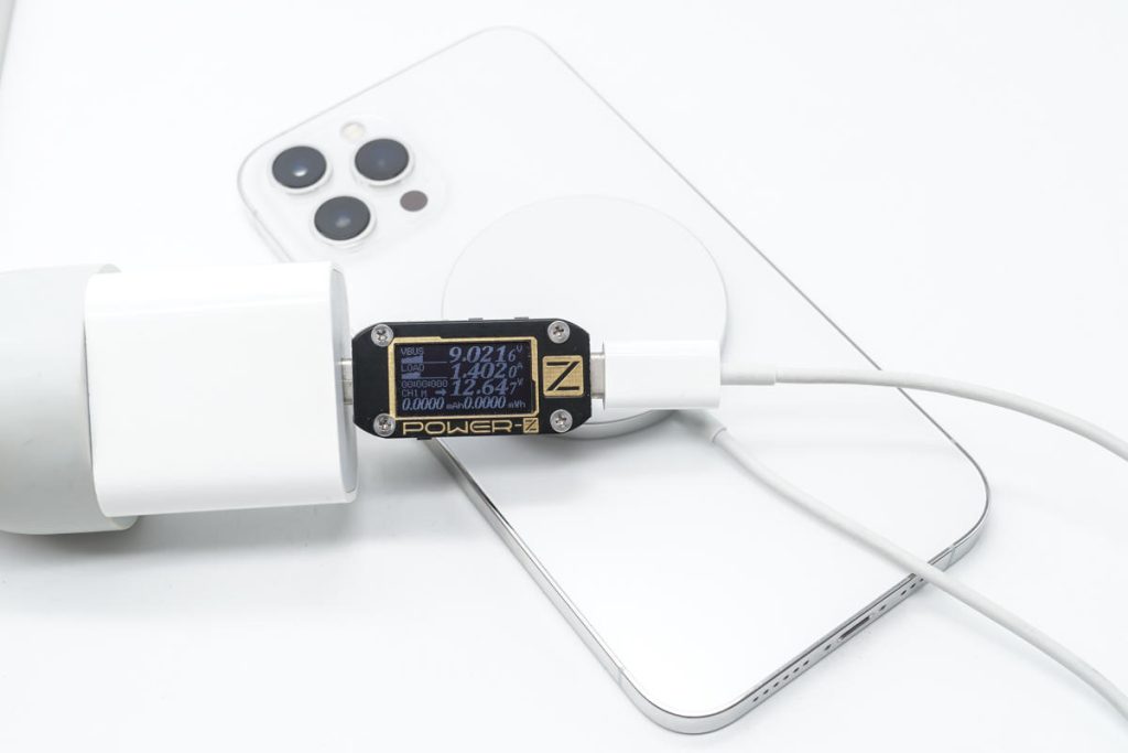

为 iPhone 12 Pro Max 充电,功率约为 9.02V 1.4A 12.64W。

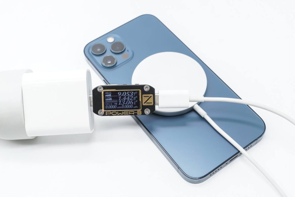

为 iPhone 12 Pro 充电,功率约为 9.05V 1.44A 13.06W。
为 iPhone 12 充电,功率约为 9.03V 1.02A 9.24W。

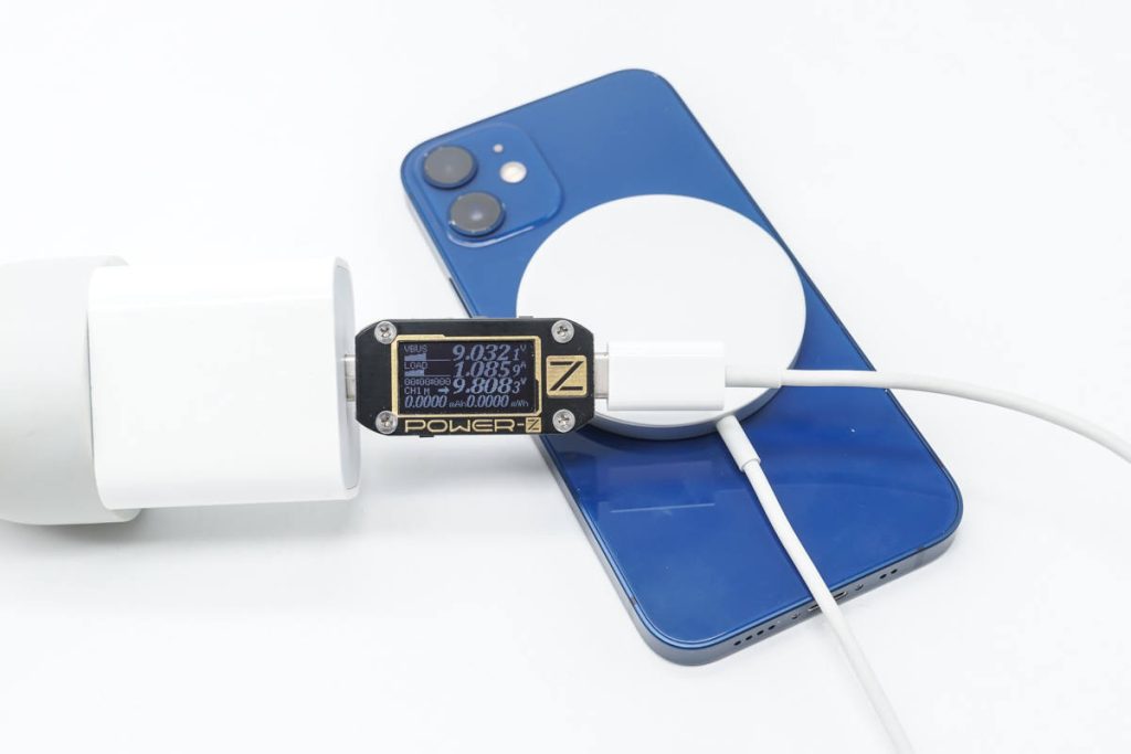

为 iPhone 12 mini 充电,功率约为 9.03V 1.08A 9.8W。

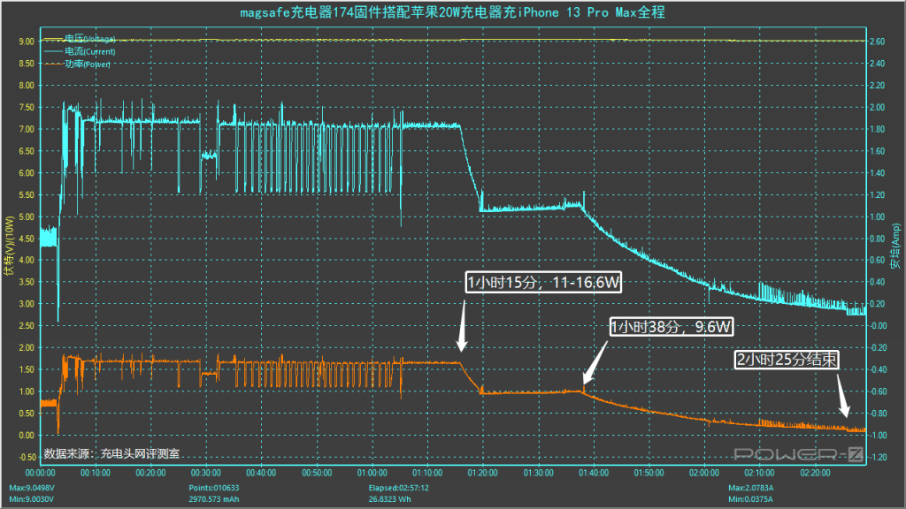

首先来回顾一下174固件升级完的充电全程表现。
为 iPhone 13 Pro Max 充电,电压全程维持在9V,在高位功率维持到1小时15分,随后阶梯下降到9.6W,1小时38分进入涓流充电模式,全程耗时2小时25分。

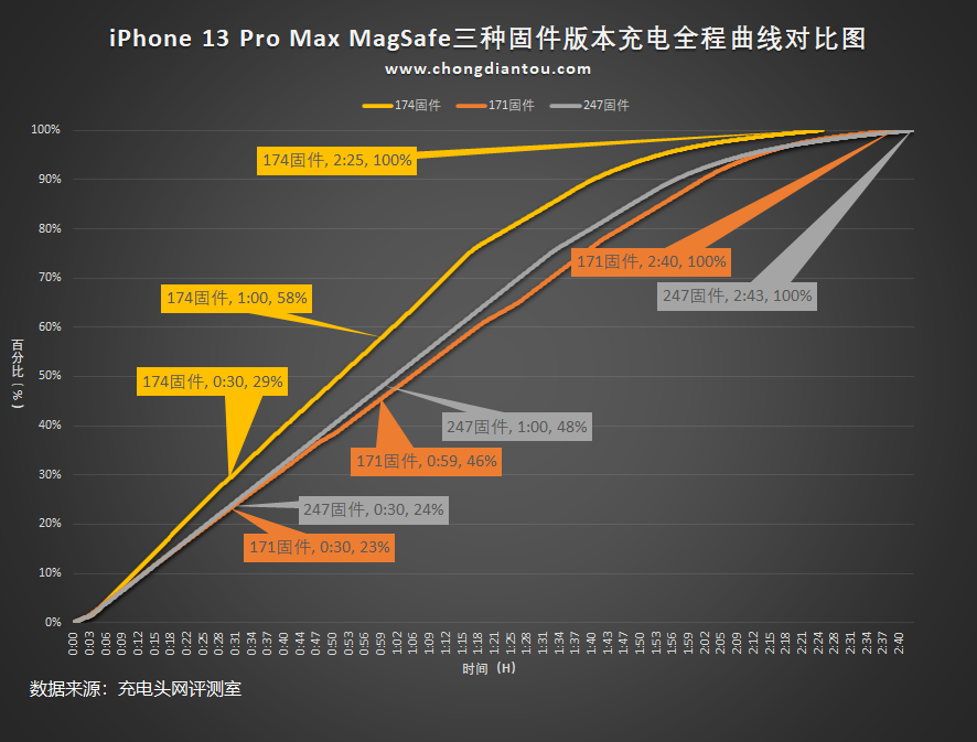

接下来再看看三个固件版本的 MagSafe 充电器为 iPhone 13 Pro Max 的充电全程表现。
在最原始的171固件下,充电器为手机充电的高功率时间维持了2小时2分,全程耗时2小时40分。
在更新到174固件后,充电电压没有很大变化,但电流开始呈PWM式的波动,前1小时15分功率在11-16W反复横跳,随后降低到9.6W,持续到1小时38分,然后进入涓流充电模式,全程耗时2小时25分。

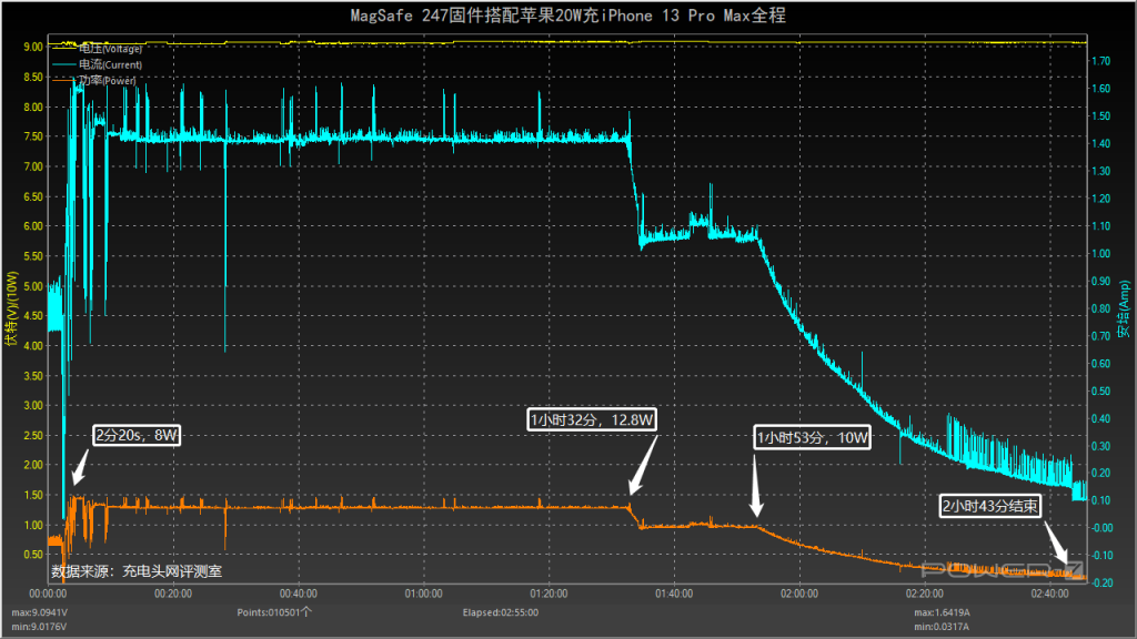

最后就是这次的247版本,苹果可能想明白了,直接卡死了电流,充电功率峰值仅为12.8W,在10W以上的功率维持了1小时53分,全程耗时2小时43分。
将三种固件版本 MagSafe 充电器的充电表现制成曲线图,这次更新完,充电全程耗时不降反增,充电表现反而倒退到171版本,合着挤得牙膏又给吸回去了,不知用意何为。

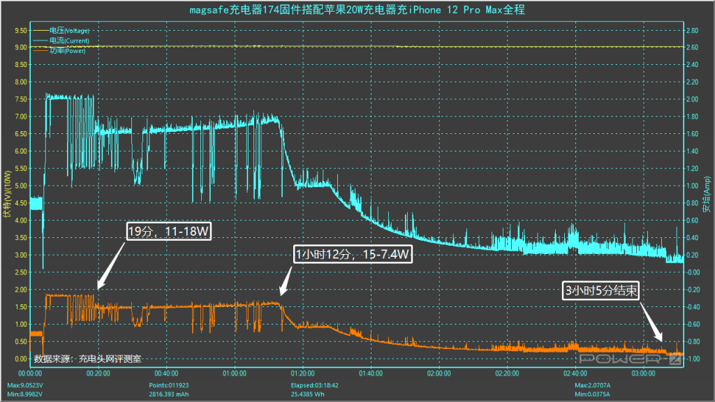

在171固件下,MagSafe 充电器为手机充电也是采取PWM式的功率调整,功率在11-18W反复调整,后半段功率断崖式的调整,怀疑是发热导致的降频,充电全程耗时3小时30分。
升级到174固件后,iPhone 12 Pro Max 的充电曲线明显平缓了很多,后半段也不会有功率断崖式下降,充电全程用时3小时5分。

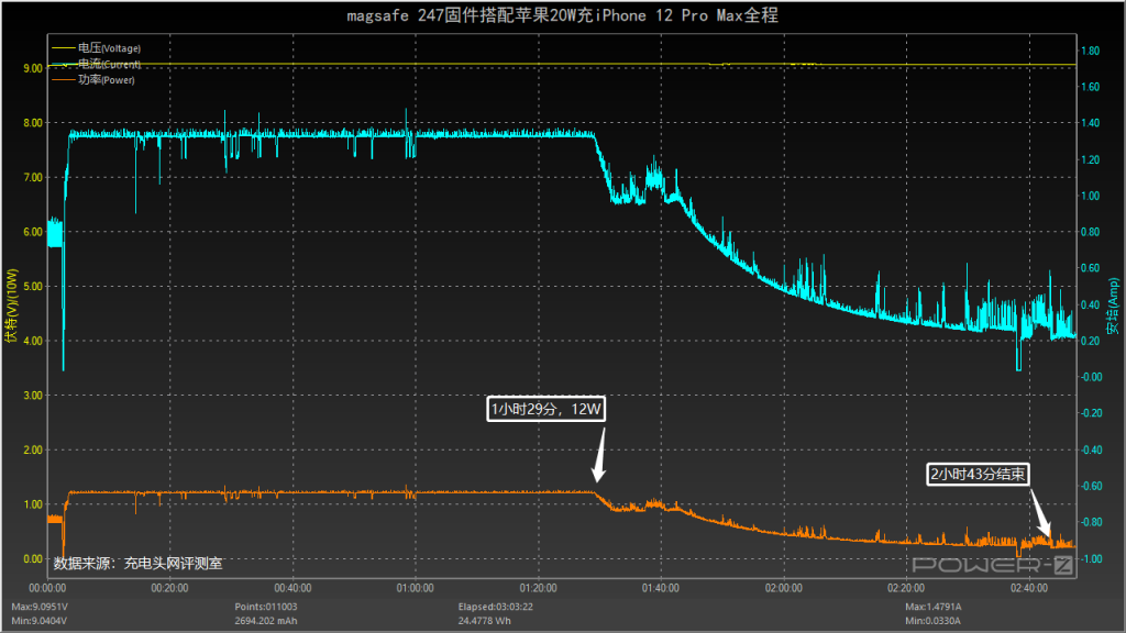

和 iPhone 13 Pro Max 相似,iPhone 12 Pro Max 的充电峰值功率也被限定在了12W左右,功率曲线相当平直,充电全程耗时减少了,用时2小时43分。
将三种固件的功率曲线整理成曲线图,不同于 iPhone 13 Pro Max 上的表现,iPhone 12 Pro Max 的充电表现前半度更加平缓,但后半段开始发力,全程耗时为三版固件中最少的。

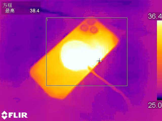

既然充电峰值功率减低了,那么发热表现会有改变吗?测试测试全程在25℃恒温箱中进行。
247固件的 MagSafe 充电器为 iPhone 13 Pro Max 充电,时间点1小时30分,测试全程中高功率转变为低功率的时间点,充电器的最高温度约为39.3℃。
247固件的 MagSafe 充电器为 iPhone 12 Pro Max 充电,时间点1小时29分,测试全程中高功率转变为低功率的时间点。MagSafe 充电器的最高温度约为38.4℃。
