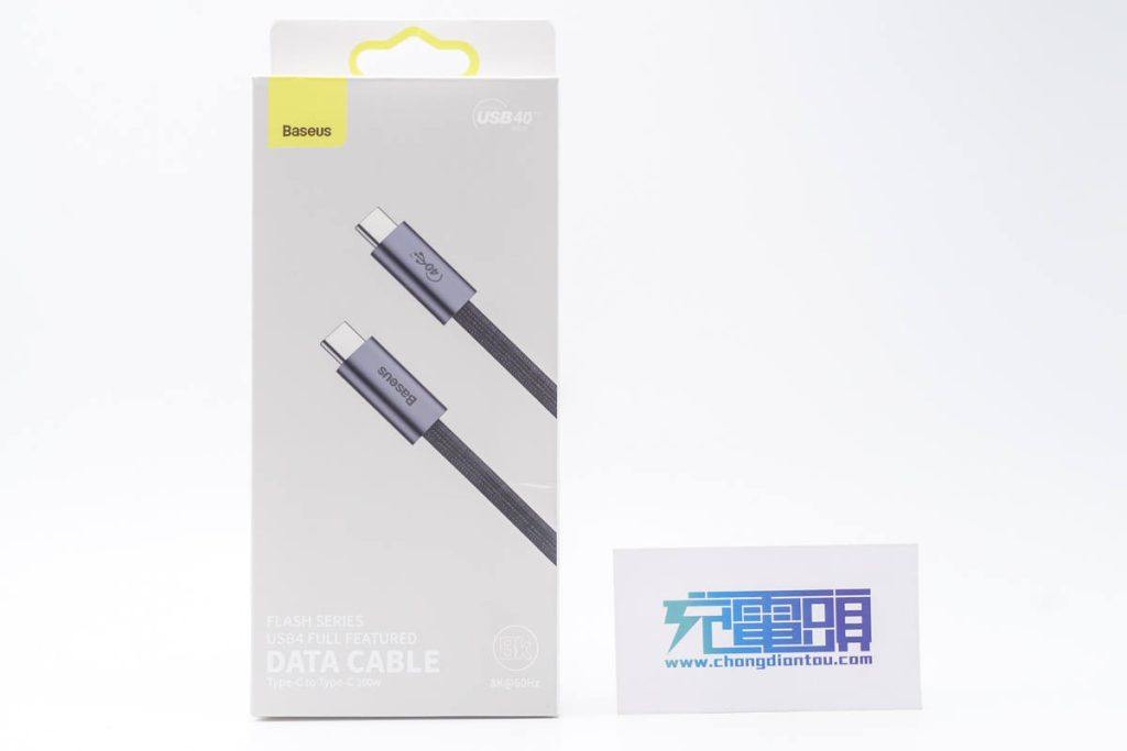

介绍完什么是 USB4,大家看到包装上印刷的外观,就能将这款数据线性能猜的七七八八了。

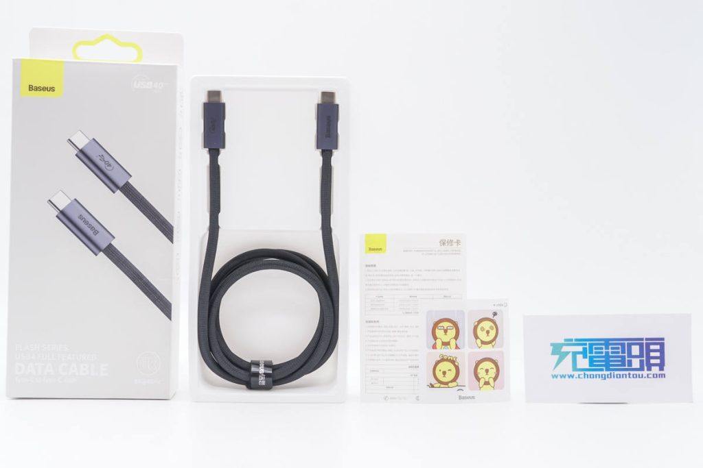

打开包装,倍思 USB4 数据线通过塑料托盘固定,里面还有保修卡和贴纸。
端子采用铝合金磨砂材质,印有 Baseus 的 logo,一体式的线尾处理,干脆利落。
看完上文的介绍,大家肯定知道这个标志的含义,没错,这款数据线传输规格为40Gbps,从视频拓展到数据传输,甚至外接显卡,这根数据线通通包揽。
USB-C 插头采用满pin配置,上下均为12 pin。

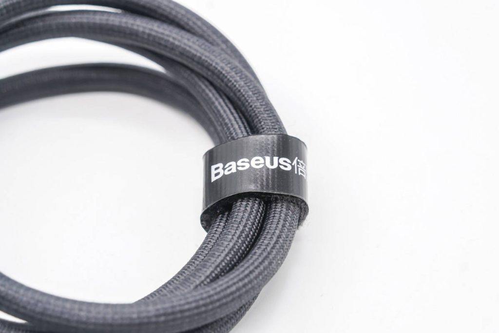

线材自带收纳带,同样印有 Baseus 倍思。

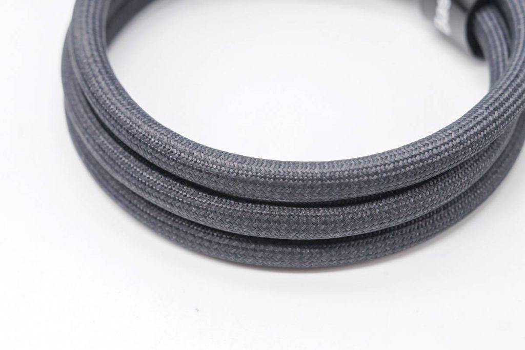

线材外被编织相当细密,不易磨毛和挂丝。

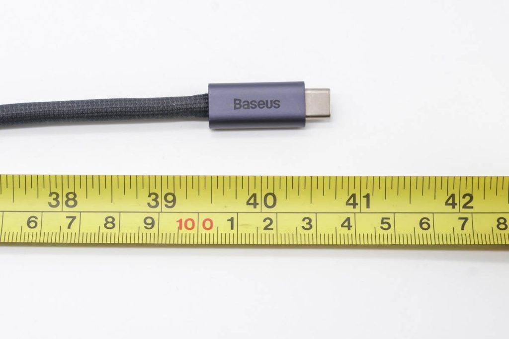

倍思 USB4 编织数据线长度约为103cm。

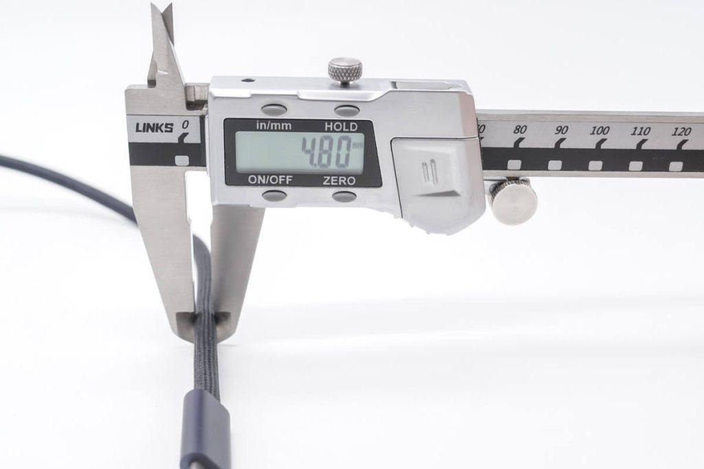

线径约为4.8mm。

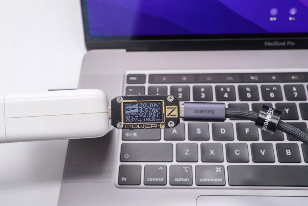

使用 ChargerLAB POWER-Z KM001C 再次读取线材的信息, 这根数据线规格为 USB4,电力承载能力为 20V 5A 100W,最大传输速率为 40Gbps。

通过倍思 USB4 编织数据线为 MacBook Pro 16 M1 Max 充电,实测功率可以达到95.72W,充电功率表现正常。
为 MacBook Pro 16 充电,功率为92.95W,充电功率表现正常。
为 MacBook Pro 13 充电,功率为59.39W,充电功率表现正常。

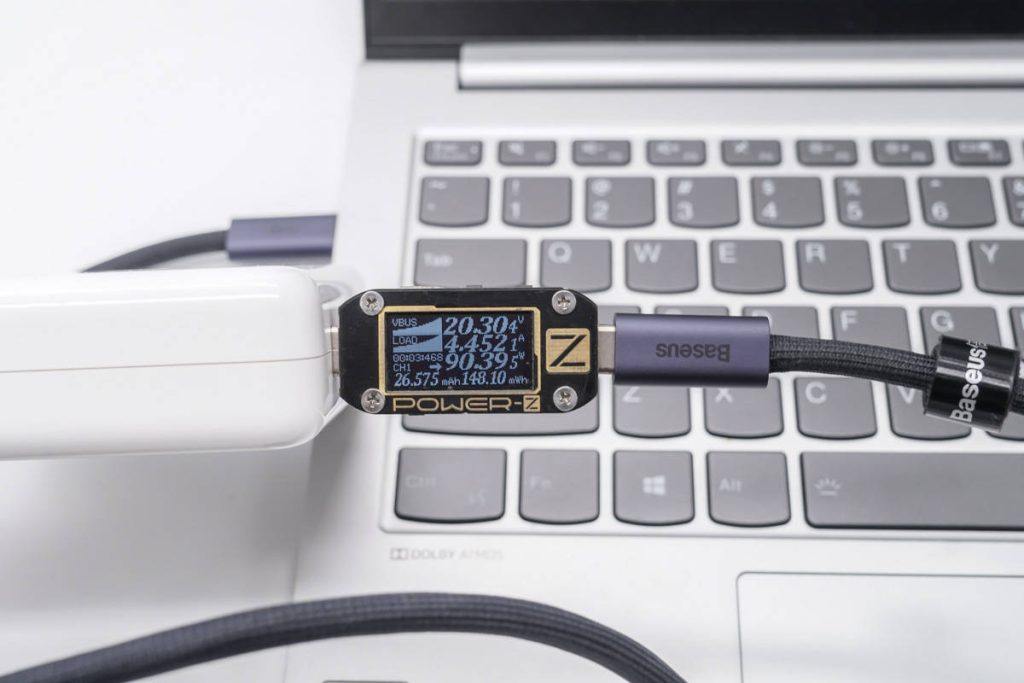

为联想小新 Air 充电,功率为90.39W,充电功率表现正常。
为 MacBook Air M1 充电,功率为47.14W,充电功率表现正常。

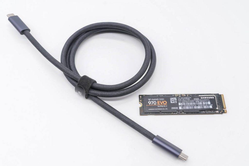

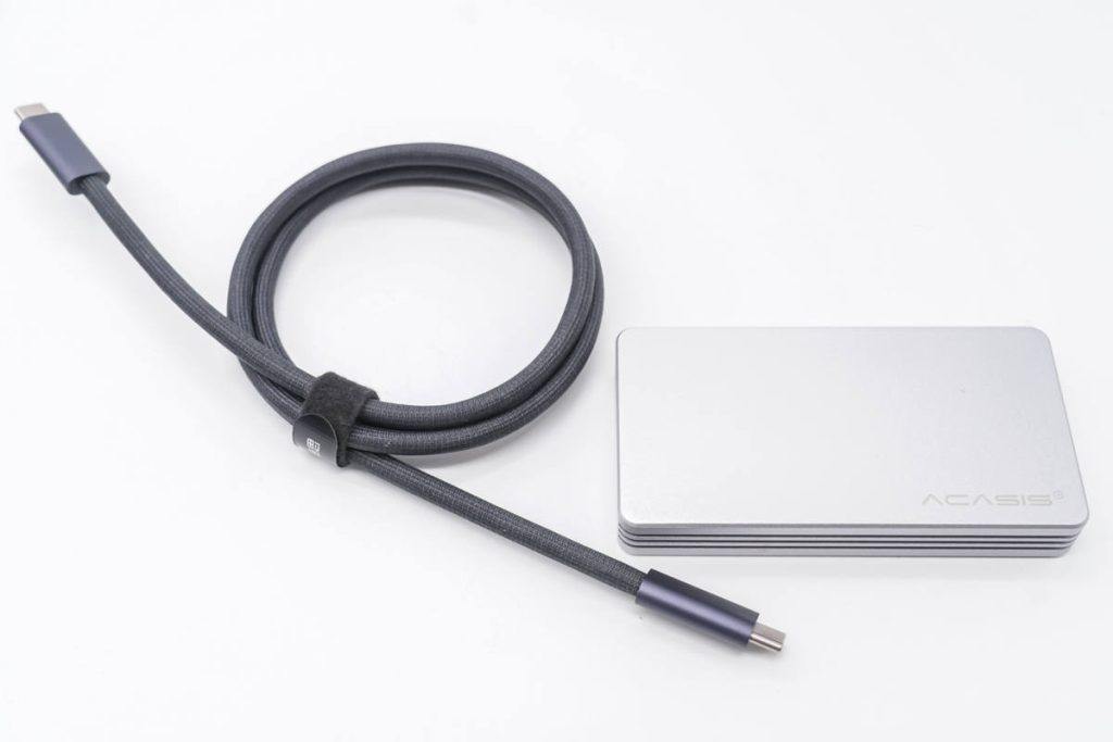

这次使用的是雷电3的硬盘盒,搭配倍思 USB4 编织数据线测试。
使用的SSD是三星的970EVO。

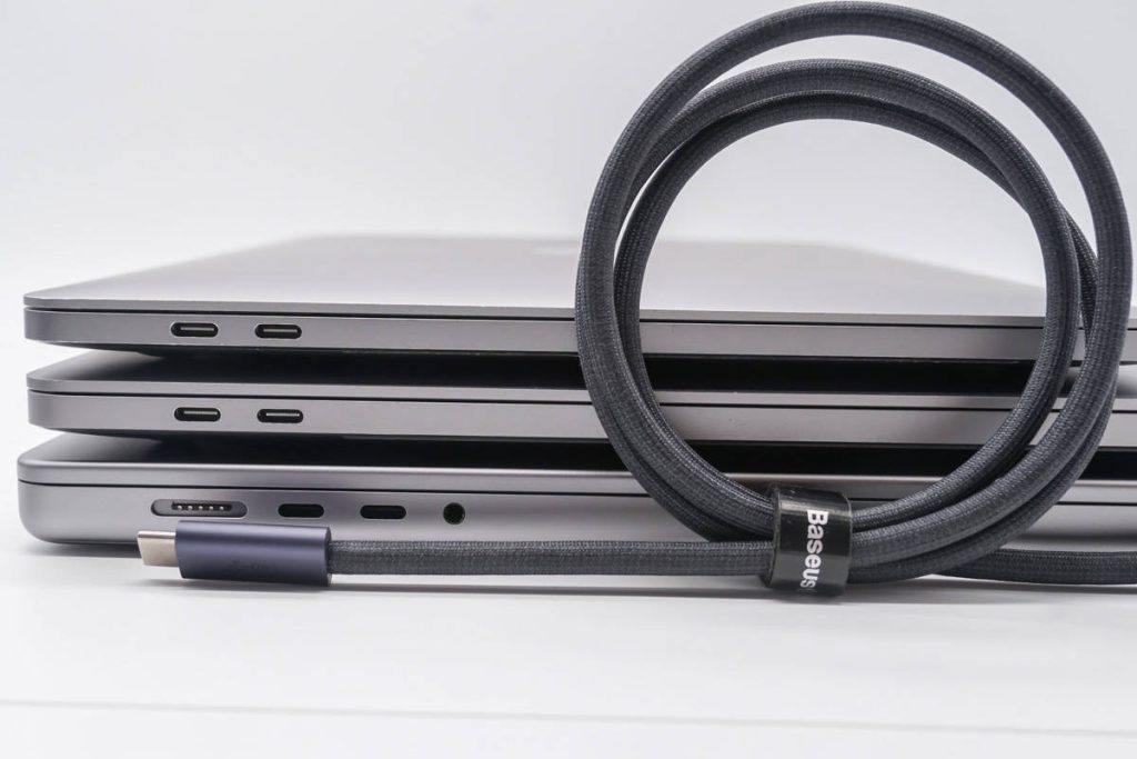

测试的机型分别为 MacBook Air M1、MacBook Pro 16 和 MacBook Pro 16 M1 Max,这三款机型接口规格分别为 USB4、雷电3 和 USB4。
使用阿卡西斯雷电3硬盘盒加三星970EVO固态硬盘搭配线材连接MacBook Air,使用DiskSpeedTest测试读写速度,实测写入速度约831.3Mb/s,读取速度约2565.1Mb/s,达到了这款SSD的最大读取速度。
