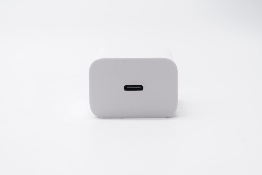

采用单 USB-C 输出配置。

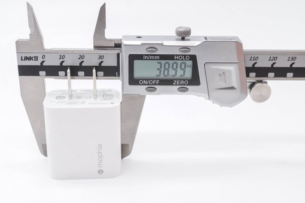

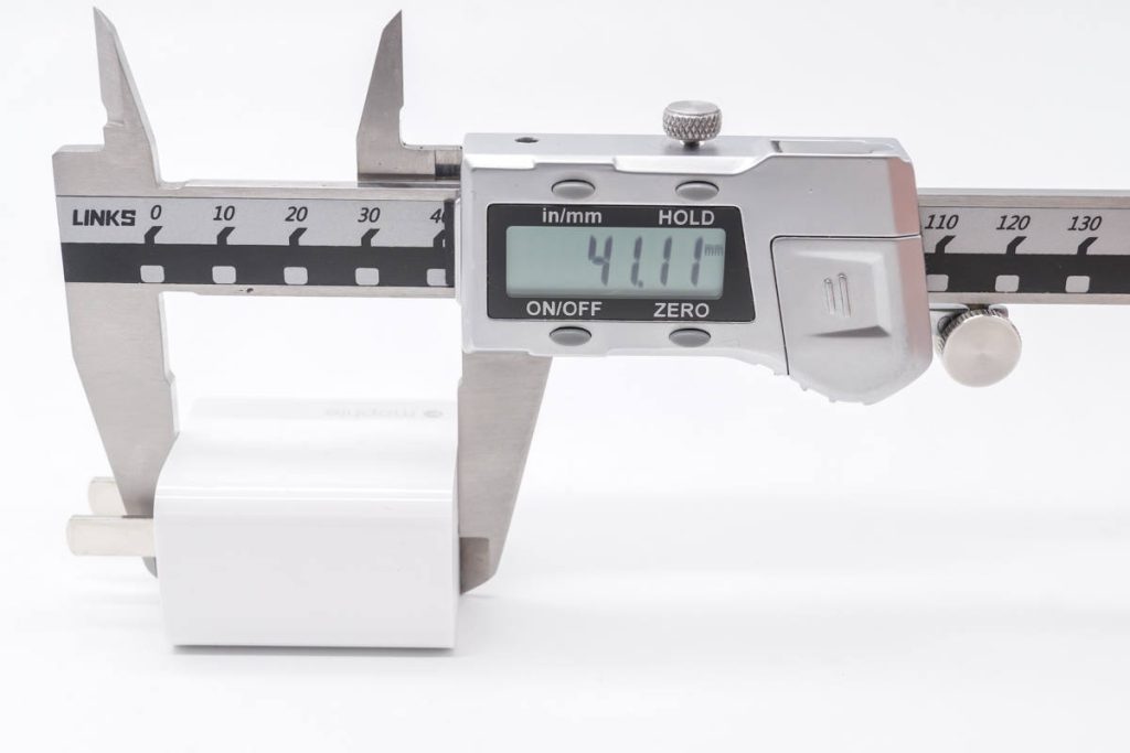

接下来测量 mophie 25W PD充电器的尺寸,充电器长度约为41.11mm。
充电器宽度约为38.99mm。

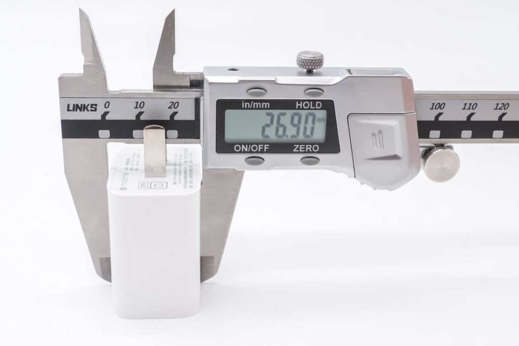

充电器厚度约为26.9mm,由此可知 mophie 25W PD充电器的尺寸为 41.11×38.99×26.9mm,充电器的体积为42.02cm³,以充电器最高功率25W计算,mophie 25W PD充电器的功率密度为0.59W/cm³。

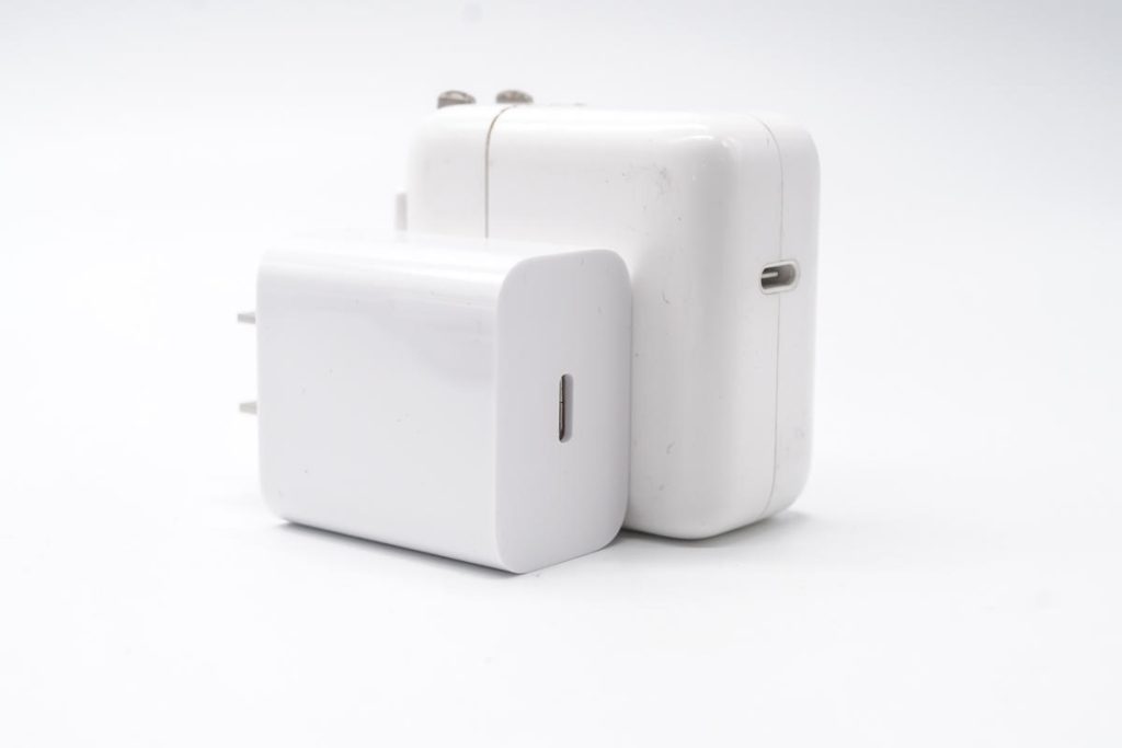

和苹果30W对比,体积小了一圈。

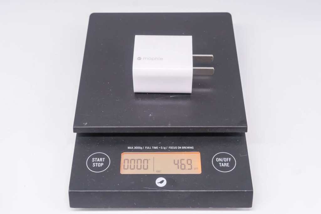

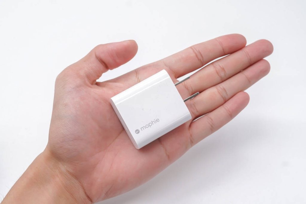

充电器重量约为46.9g。
握在手心里,能更直观地感知充电器的大小。

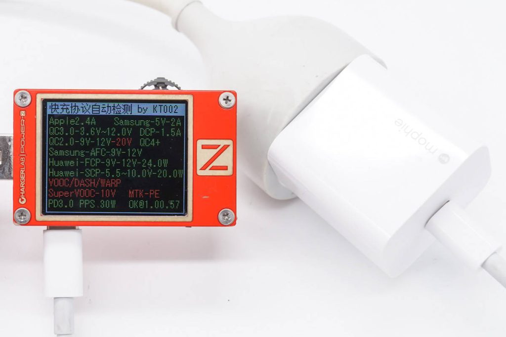

协议检测

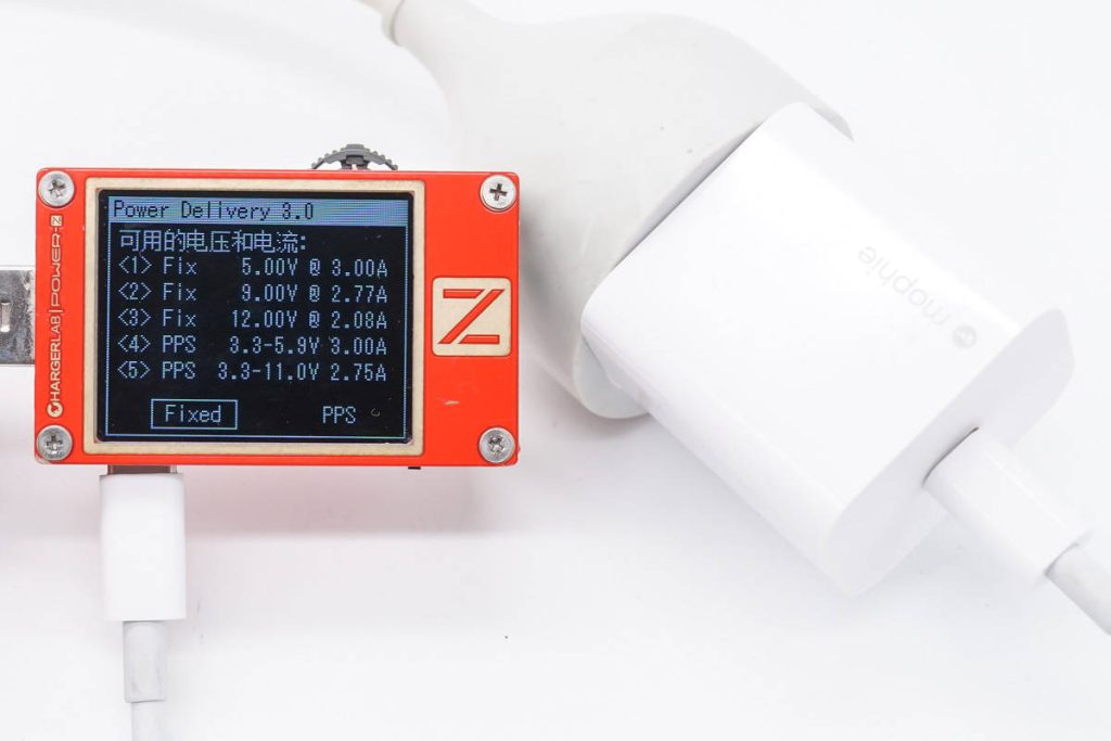

协议方面,使用ChargerLAB的POWER-Z KT002读取充电器的快充协议,实测支持 Apple2.4A、QC2.0、QC3.0、QC4+、AFC、FCP、SCP、PE、PD3.0和PPS等充电协议。
PDO报文方面,支持 5V3A、9V2.77A、12V2.08A 三组固定电压和 3.3-5.9V3A 3.3V-11V2.75A 两组PPS电压档位,有着更好的设备兼容性。

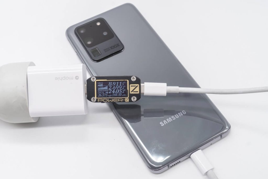

使用 mophie 25W PD充电器为三星S20 Ultra 充电,充电功率约为 8.91V 2.69A 24.05W。

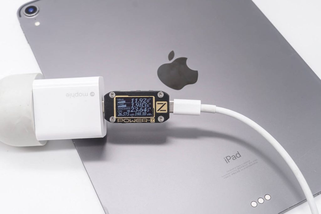

为 iPad Pro 充电,充电功率约为 11.92V 1.98A 23.64W。

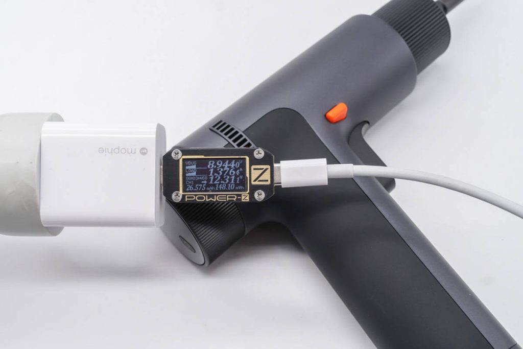

为米家便携手钻充电,充电功率约为 8.94V 1.37A 12.31W。

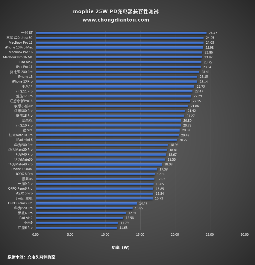

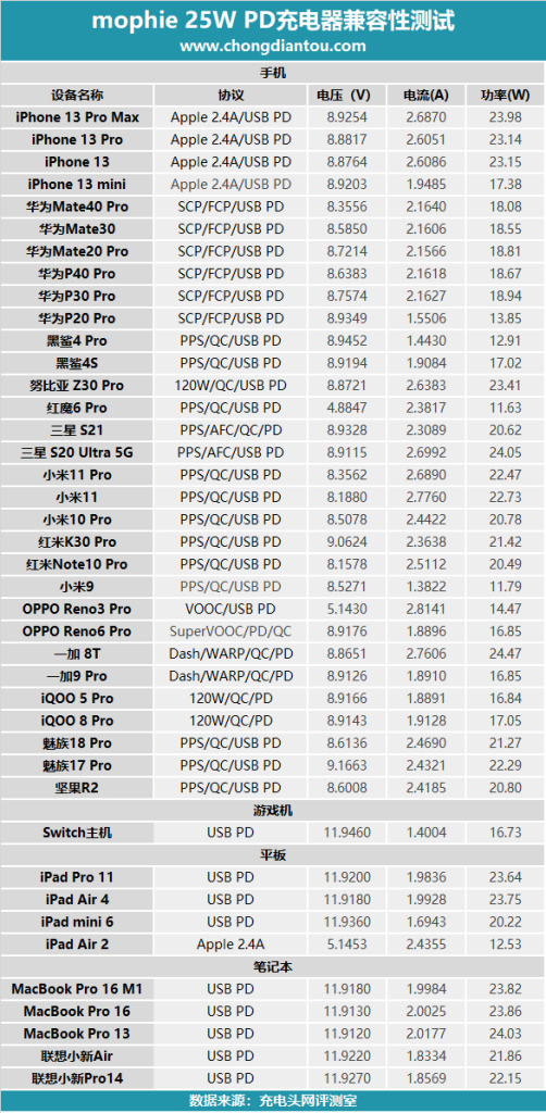

将充电数据整理如表,兼容性表现还是很不错的。
制成柱状图,能更好地表现这款充电器的兼容性情况。

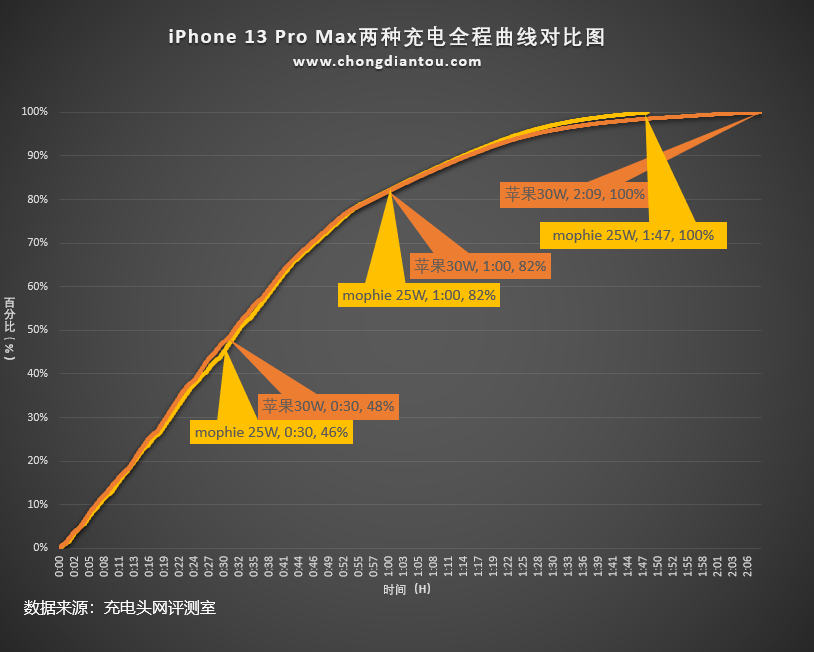

充电全程测试能清楚的看到充电过程中参数的变化,这次采用的机型为 iPhone 13 Pro Max,来看看充电全程的数据变化。
充电最高功率约为26W左右,55分42秒时,充电功率从9V降至5V,进入涓流充电模式,充电全程耗时1小时48分。
和苹果原装30W充电器对比,mophie 25W PD充电器表现更加出色,半小时充电46%,一小时充电82%,全程耗时1小时47分,相比原装30W充电时间缩短了22分钟。

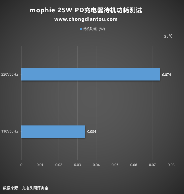

充电器如果经常插在插座上不使用也是会耗电的,只不过非常小而已。很多读者都想知道充电器如果一直插在插座上是否浪费电,待机功耗测试环节就是为了解答这个问题。
经过功率计测试,充电器在220V 50Hz的空载功耗为0.074W,换算下来一年损耗的电能约为0.648KW·h,若市价电为0.6元/KW·h,则充电器一年的电费约为0.38元左右。
110V 60Hz时的空载功耗为0.034W,换算下来,一年损耗的电能约为0.297KW·h,若市价为0.6元/KW·h,则充电器一年的电费约为0.17元左右。

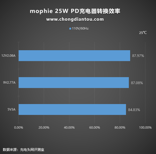

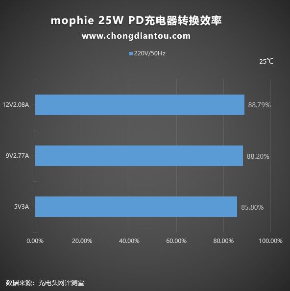

充电器本质上是一种转换设备,过程中会有损耗,以热量的形式散发出来。我们平时看充电器上面的参数输出100W或者65W是充电器可以为设备提供的最大输出功率,但充电器从插座上汲取的功率往往要更大一些,下面是充电器在220V 50Hz和110V 60Hz交流输入的情况下分别进行了转换效率测试,测试结果如下:
220V 50Hz下,将充电器在各个电压档位的输出功率拉满进行测试:三个档位测得插线板AC端输入功率和USB端输出功率,通过计算,可得充电器的转换效率从85.80%到88.79%不等。
110V 60Hz下,充电器的转换效率从84.83到87.97%不等。

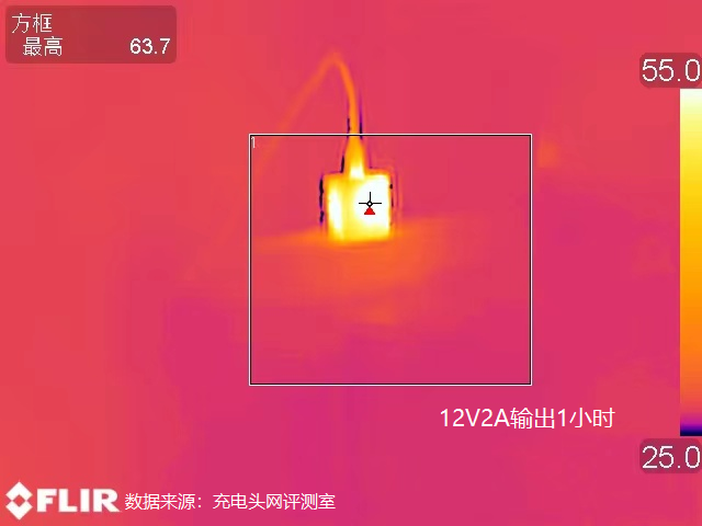

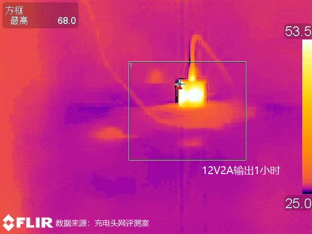

前面提到充电器工作时会涉及到效率转换的问题,其中的损耗电量绝大多数以热量散发,所以充电器长时间工作的发热情况也是测试的重要一环。将充电器以 12V 2A 24W 功率持续输出一小时,采集充电器表面温度,实验全程将充电器置于25°C恒温箱当中。
一小时后充电器正面最高温度约68℃。
充电器背面最高温度约为63.7℃。
