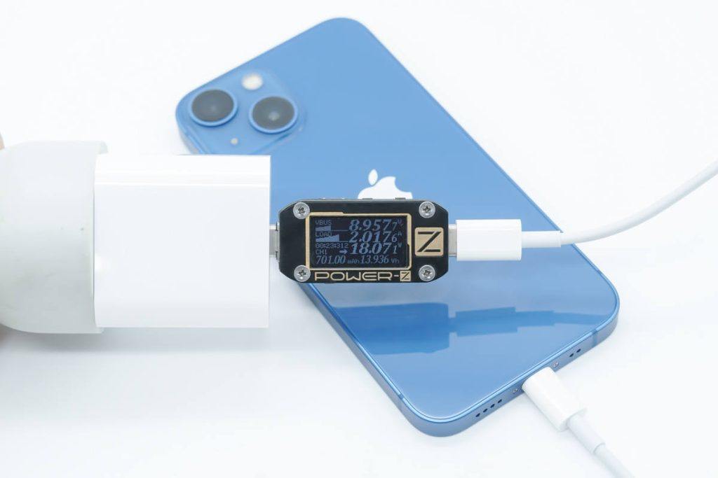

众所周知,iPhone 13 系列共有四款机型,分别为 iPhone 13 mini、iPhone 13、iPhone 13 Pro 和 iPhone 13 Pro Max,作为四款中屏幕最小的一款,iPhone 13 mini 电池容量也最小,快充功率也很 mini。
使用苹果原装20W充电器对其充电,功率约为 8.95V 2.01A 18.07W。

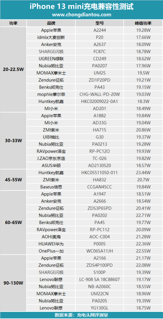

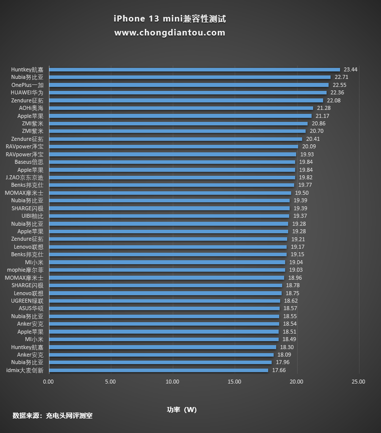

看完原装充电器的表现,接下来就带来充电头网为大家实测的数十款充电器的充电功率,为了方便大家阅读比较,这里为大家按照功率从低到高排序。

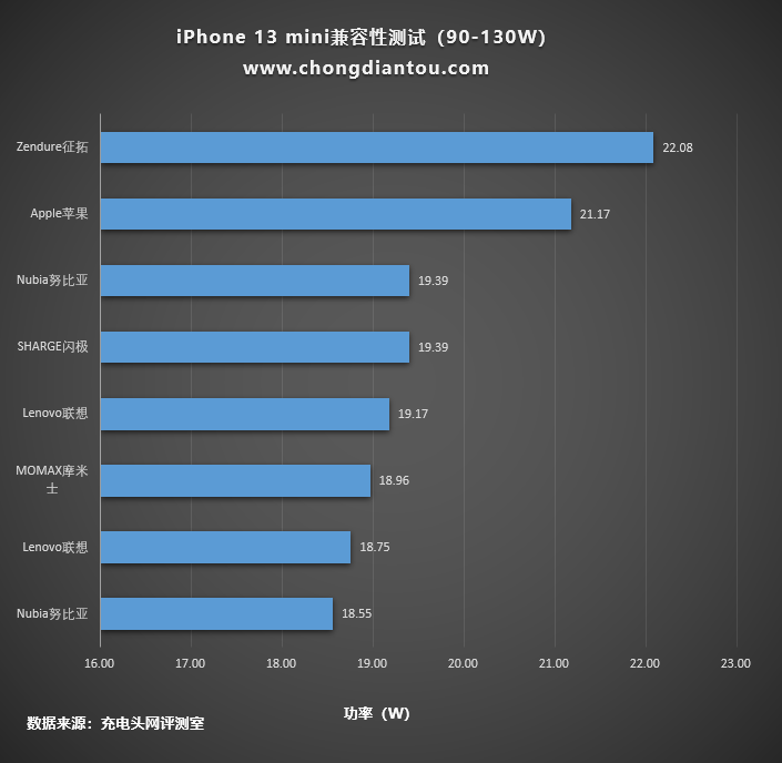

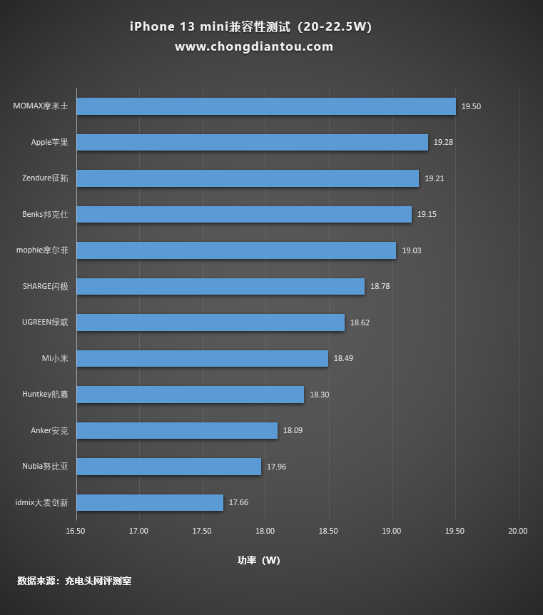

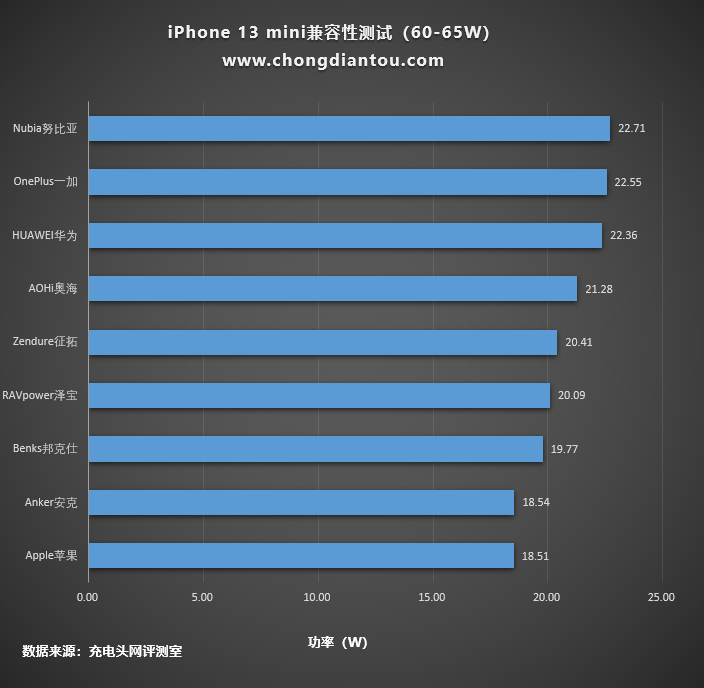

可以看到,不同的充电器为 iPhone 13 mini 充电,功率范围在17.66W至23.44W之间,不过注意,充电最大功率仅供参考,实际使用中可能不会维持很久,并不能直接说明这款充电器充电全程耗时更短。
看完这么多数据,大家肯定眼花缭乱了,下面就根据不同的功率段,为大家整理数据为柱状图,方便大家比较。
20-22.5W
这个功率段的充电器为 iPhone 13 mini 充电已经绰绰有余,我们实测的多款充电器都能喂饱手机。
1、Apple官方加持:iPhone 13“原装”20W PD快速充电器评测
2、IDMIX 20W PD充电器评测:精准打击体积党和颜值党
3、新款Anker安克安芯充评测:颜值党爱了,四种新配色登场
4、锐利异类终向性价比妥协:SHARGE 20W PD充电器评测
5、极致迷你折叠插脚,绿联20W迷你小金刚充电器评测
6、斯器若彩虹,遇上方知有:nubia 22.5W方糖快充充电器深度评测
7、iPhone 12用户看过来,MOMAX 20W小方钻充电器评测
8、细节不容错过,体积值得青睐:Benks 20W迷你PD快充评测
9、在圆滑与锐利之间寻找平衡:Zendure 20W PD快充评测
10、经典传承,质量保证:mophie 20W PD 充电器评测
11、羊脂玉、小体积,均衡品质:航嘉20W PD充电器深度评测
12、iPhone 12选它最“无错”:小米20W PD充电器评测

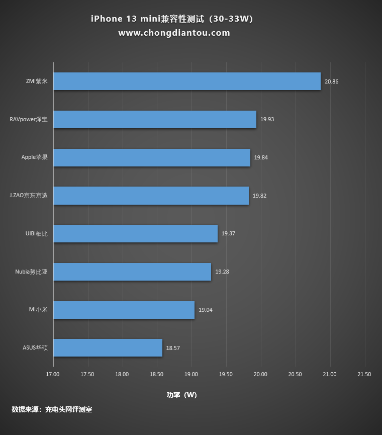

30-33W
这个功率段的充电器为 iPhone 13 mini 充电也是轻轻松松,为 iPad、MacBook Air 充电也同样好使,如果你手持这些设备,不妨考虑上面这些充电器。

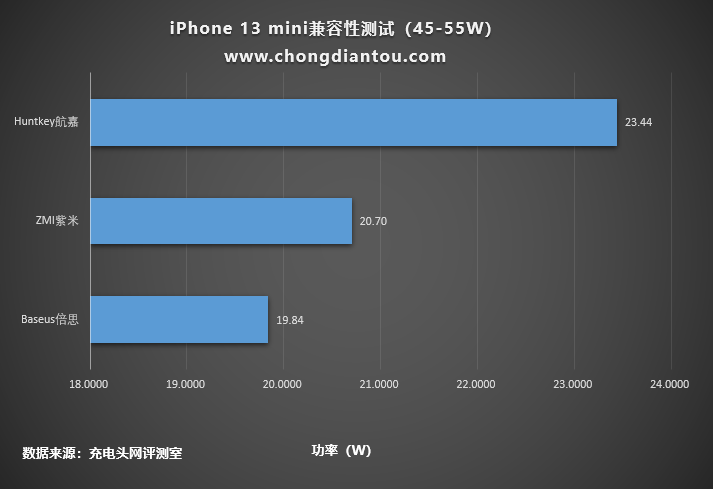

45-55W
这里为大家测试了三款充电器,23.44W的航嘉充电器尤为亮眼,不过如此高的功率一般不会维持很久,更不会损伤电池,所以看个乐就行了。

60W-65W
目前最推荐的充电器功率,为大多数轻薄本和手机充电都够用,体积和价格还比较均衡。这里为大家测试了多款充电器,功率表现都不错。
1、拆解报告:苹果新款61W USB PD快充充电器A1947
2、上市公司快充新品评测:65W双USB-C超能充,同时为2台设备快充
3、很小很强大,有颜又能打,ZENDURE征拓 S3 65W氮化镓充电器评测
4、简约不简单,努比亚 2C1A 氮化镓充电器开箱评测
5、颜值党与细节党必看!Benks 65W 1C1A氮化镓充电器全面评测
6、拆解报告:RAVPower 61W氮化镓USB PD充电器
7、65W也可以是小钢炮!AOHi Magcube 65W氮化镓充电器评测
8、双口多协议:华为首款65W氮化镓快充评测
9、65W有线加50W无线闪充,一加9 Pro充电评测

土豪之选,这些大功率充电器基本是为笔记本准备的,为 iPhone 13 mini 充电自然是杀鸡用牛刀。
1、百瓦行业推动者?苹果96W USB-C PD充电器深度评测(A2166)
2、经典罗马柱造型,100W+3C1A+小体积,ZENDURE征拓S4氮化镓充电器评测
3、体积小巧,功率充足,接口够多、SHARGE闪极100W氮化镓多口充电器 评测
4、拯救者电竞手机Pro专用:联想90W 2C 氮化镓充电器评测
5、腾讯红魔6 Pro标配120W USB-C氮化镓充电器性能评测
6、百瓦功率,四大接口,各司其职:摩米士100W氮化镓充电器评测
7、最小120W多口氮化镓?努比亚120W氘锋氮化镓评测,大厂果然出手不凡
8、双USB-C配置,百瓦快充功率,联想YOGA 130W氮化镓充电器评测
