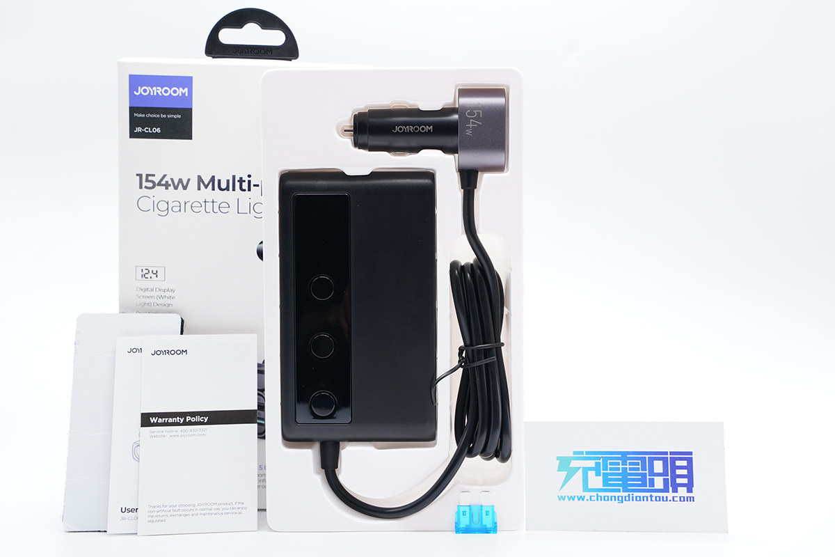

包装内除车充本体外,还有保险丝、魔术贴、使用说明书等。

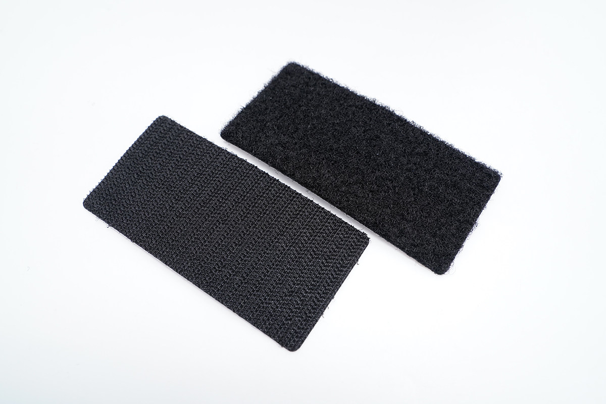

魔术贴特写。

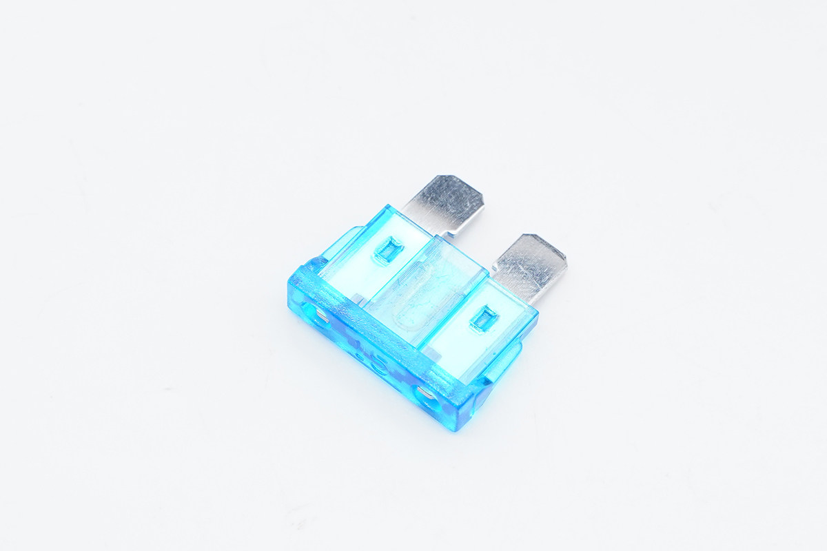

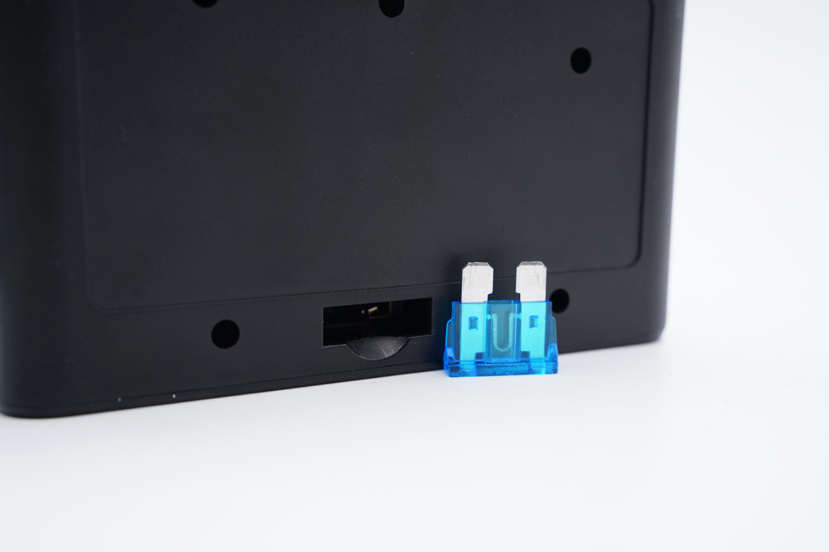

保险丝特写,可拆卸设计,若不小心烧断了,更换起来十分方便。

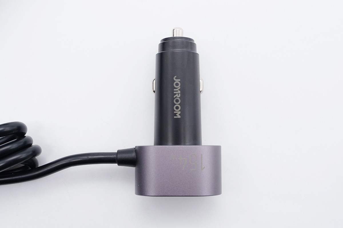

机乐堂这款多口大功率车充由车充本体、多端口汽车点烟器和连接线缆三部分组成。
车充为T字造型设计,采用PC加铝合金材质外壳,头部金属外壳表面喷砂处理,机身正面有JOYROOM和154W字样,表明品牌和最大输出功率。

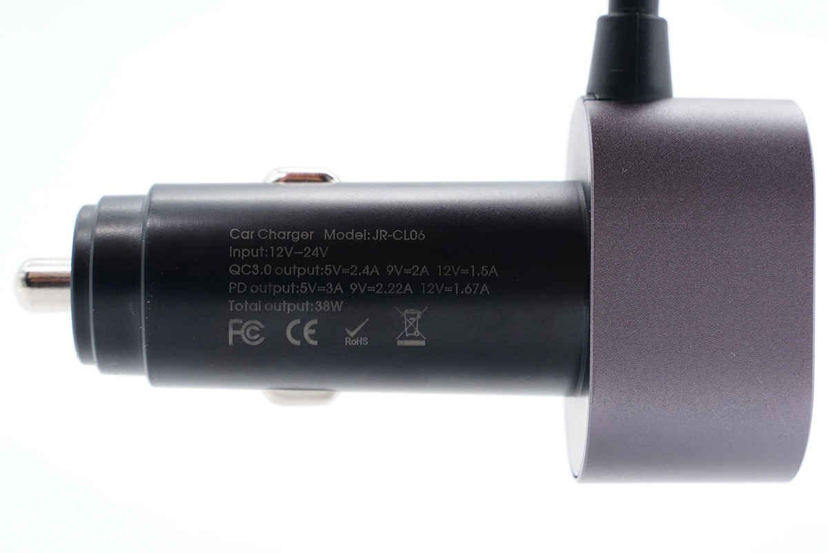

背面印有车充参数信息
型号:JR-CL06
输入:12-24V
QC3.0输出:5V2.4A、9V2A、12V1.5A
PD输出:5V3A、9V2.22A、12V1.67A
总输出:38W
车充已经通过了FCC、CE和RoHS认证。

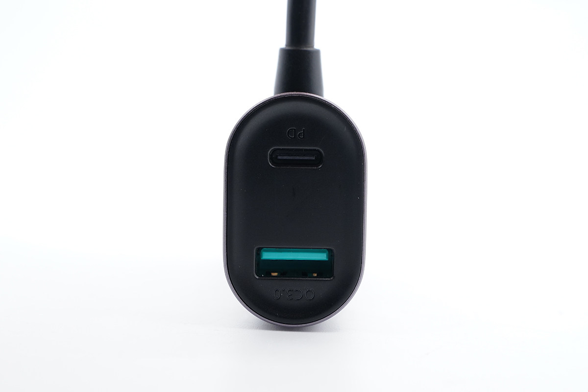

输出顶面内凹,配有1A1C接口,分别支持18W和20W快充,双口同时使用不掉电,支持两台设备同时快充。

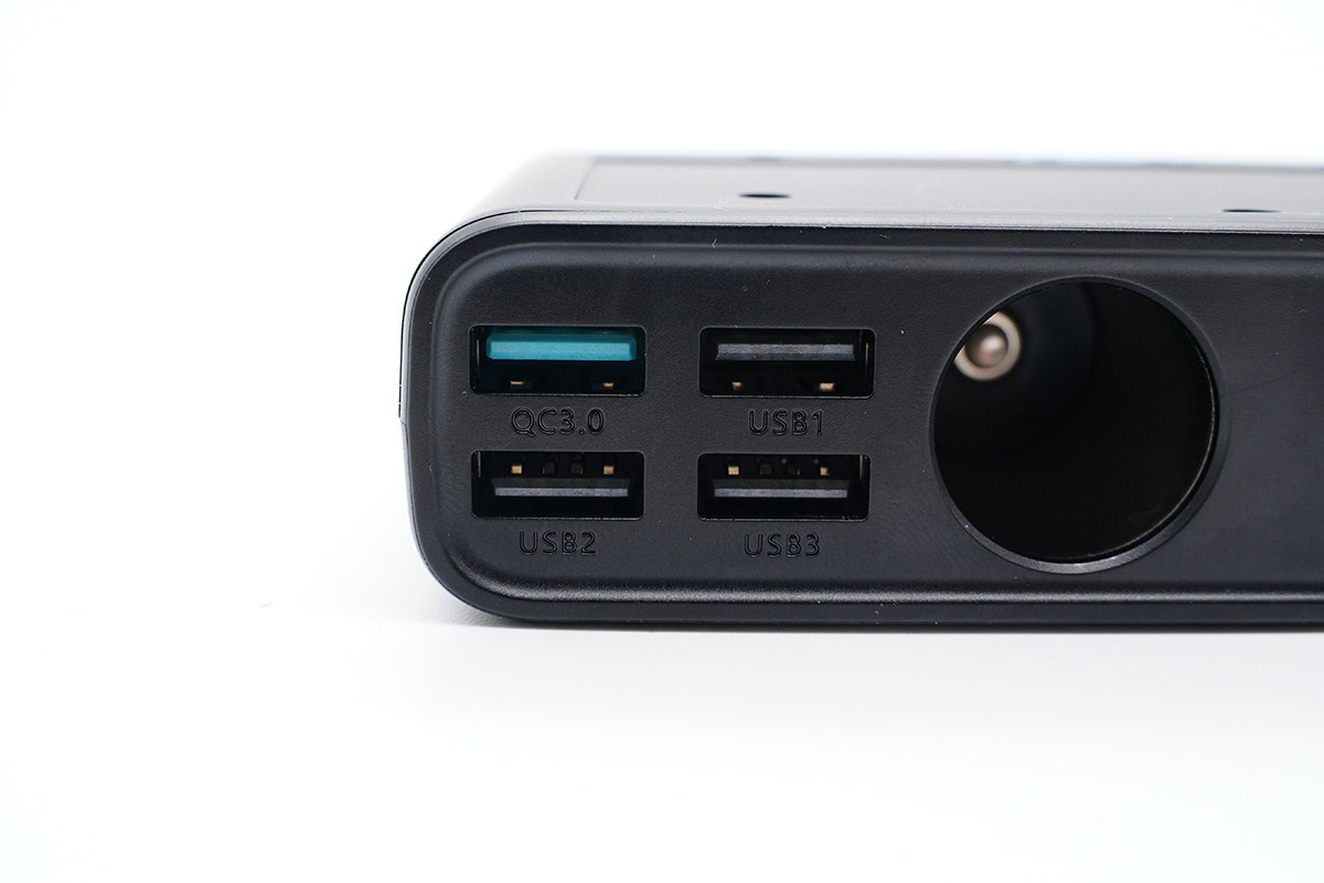

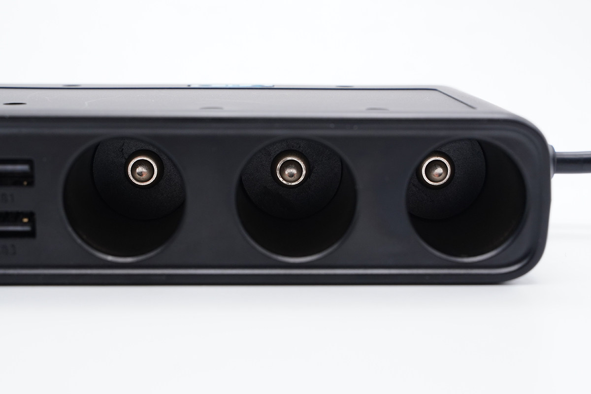

多端口汽车点烟器前端设有四个USB接口以及三个点烟器插口。
左上角的是QC3.0快充接口,支持18W快充,采用蓝色胶芯和另外三个USB接口加以区别,方便使用。
点烟器插口特写。

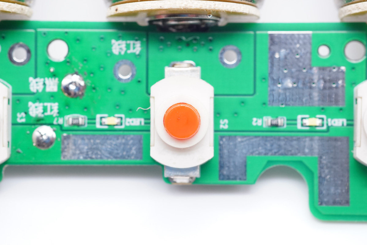

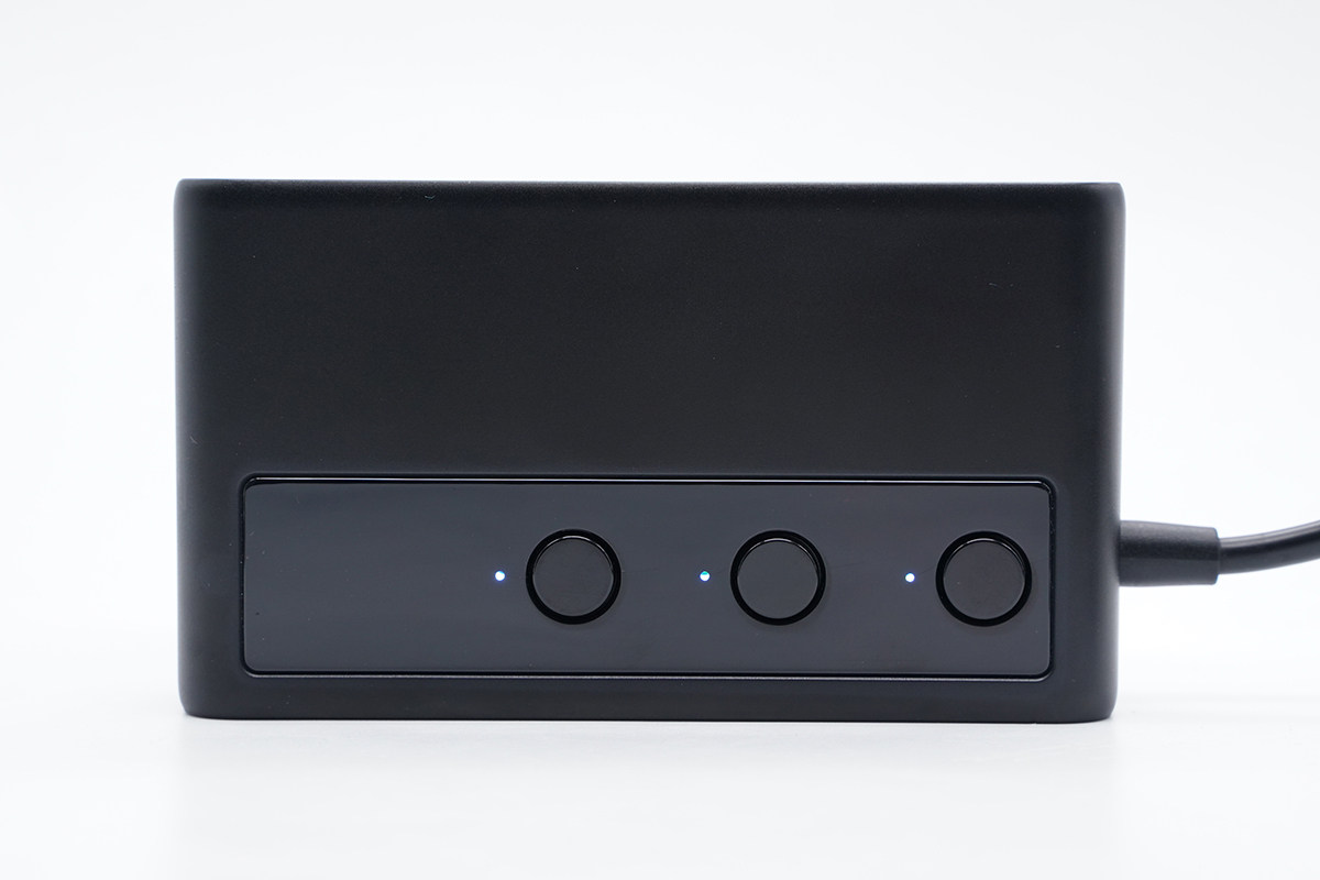

机身正面设有三个独立的开关键,分别控制三个点烟器输出。

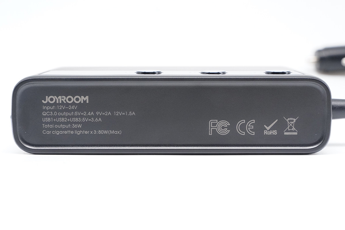

后端外壳上印有相关参数信息
输入:12-24V
USB1+USB2+USB3:5V3.6A
总输出:36W
点烟器X3:80W(Max)
通过了FCC、CE和RoHS认证。

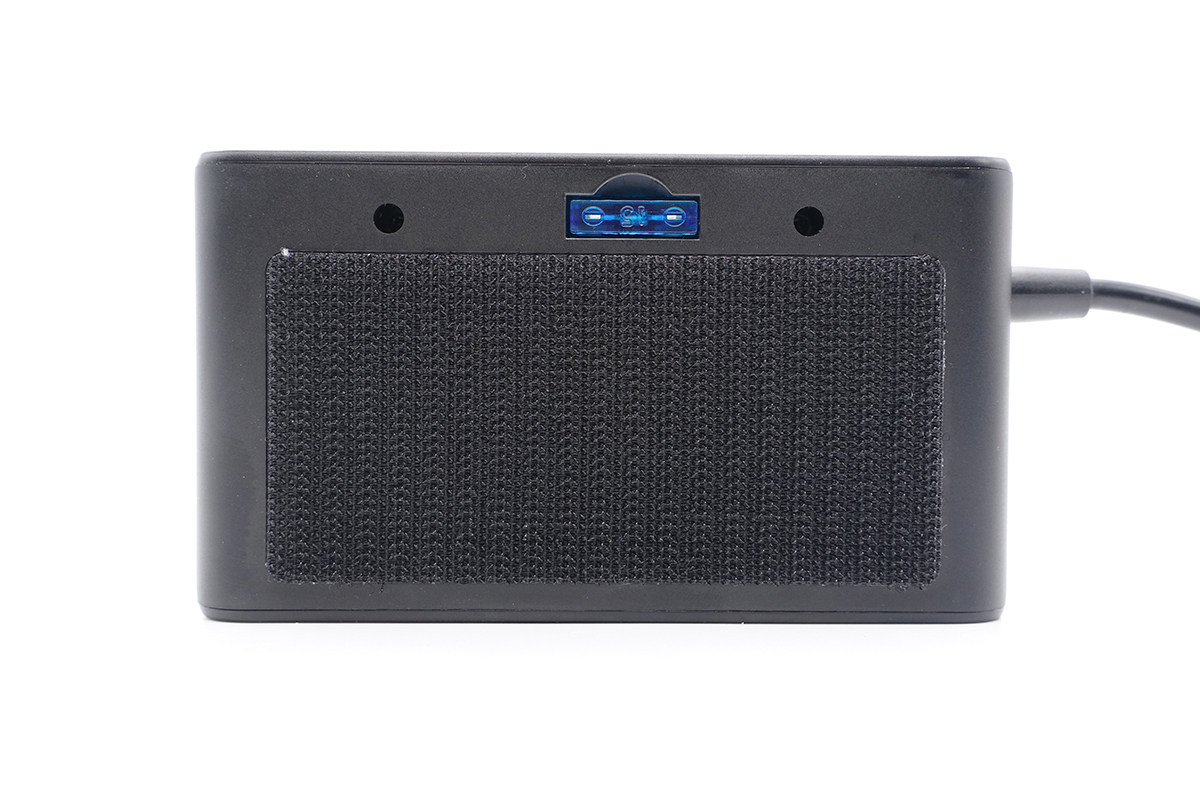

背面设有保险丝插槽。
背面凹槽贴上扎带,用于固定多端口汽车点烟器机身,方便使用。

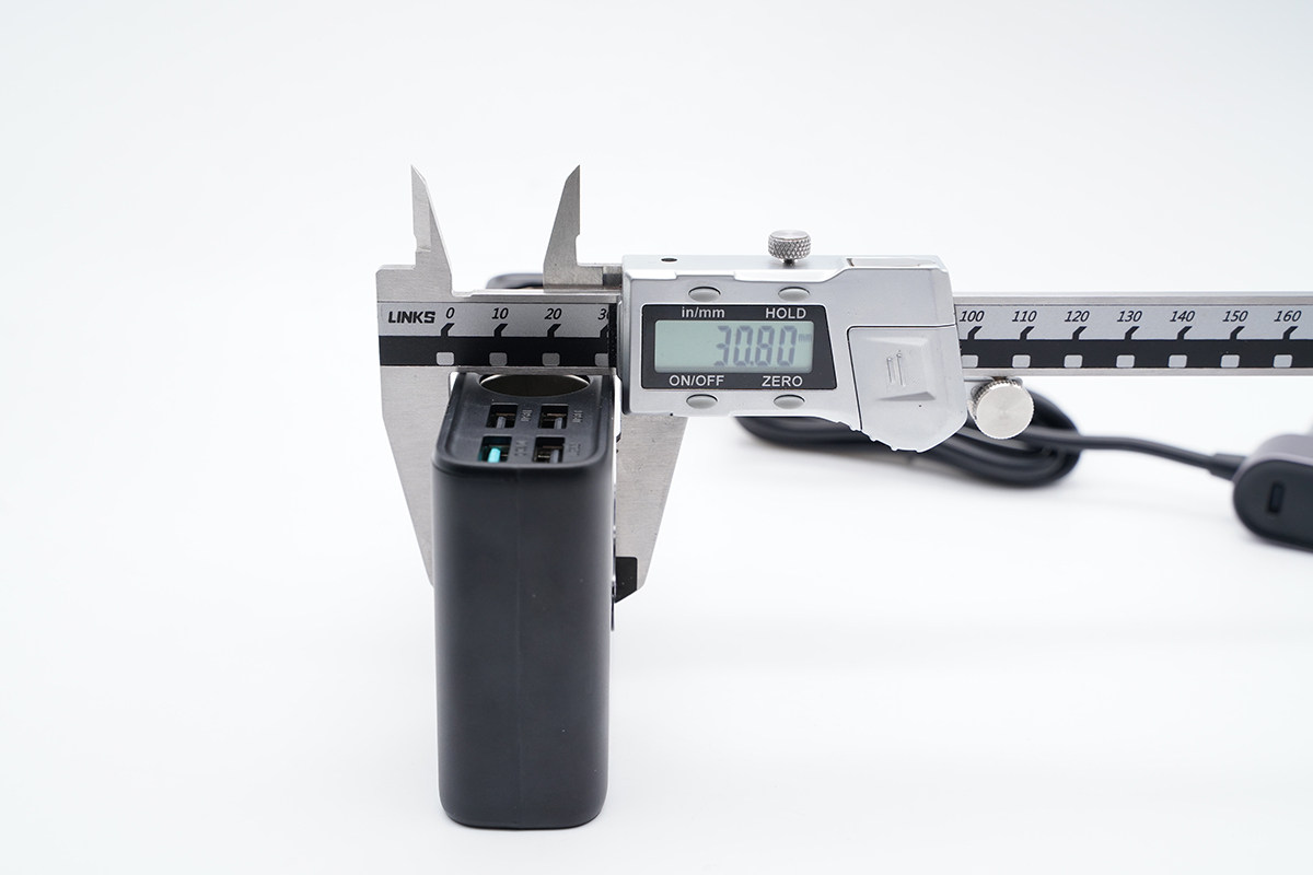

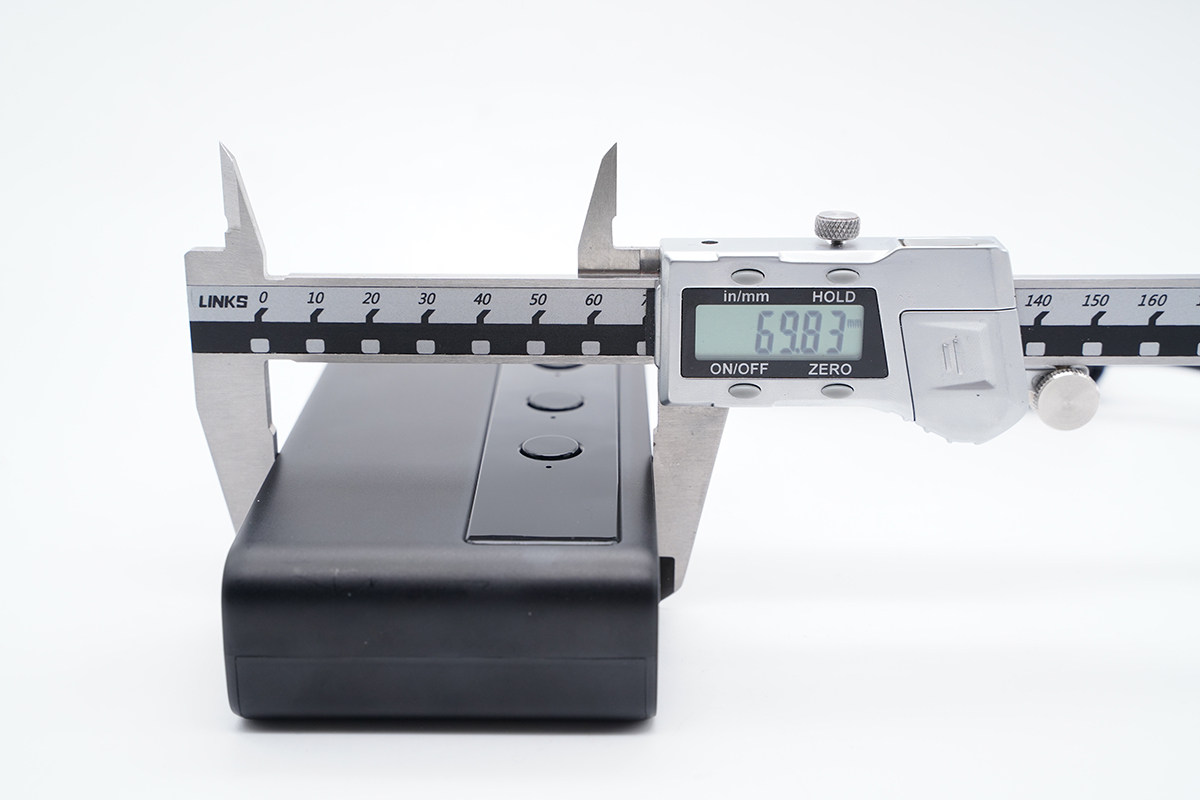

测得多端口汽车点烟器机身长度为69.83mm。

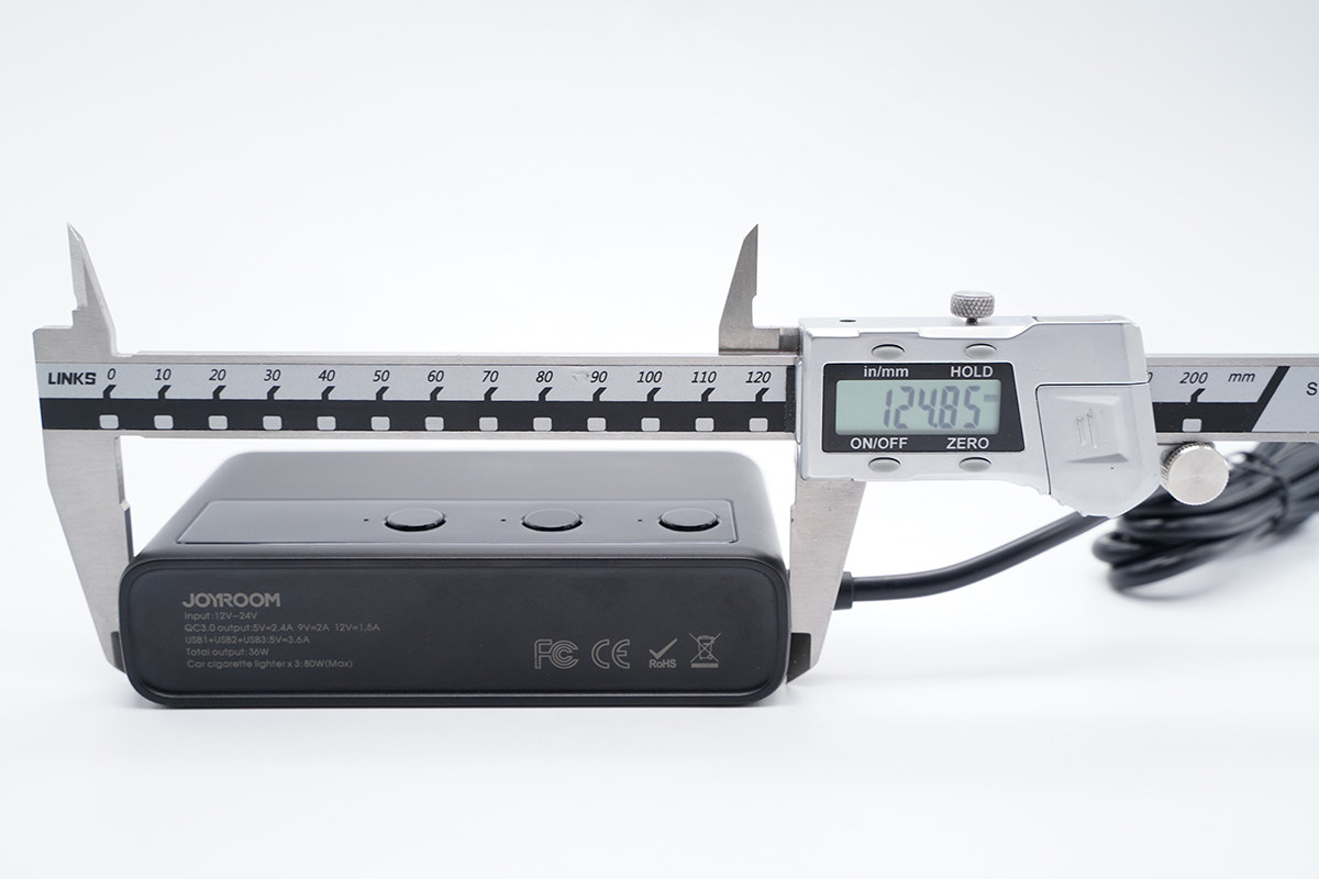

宽度为124.85mm。
厚度为30.8mm。

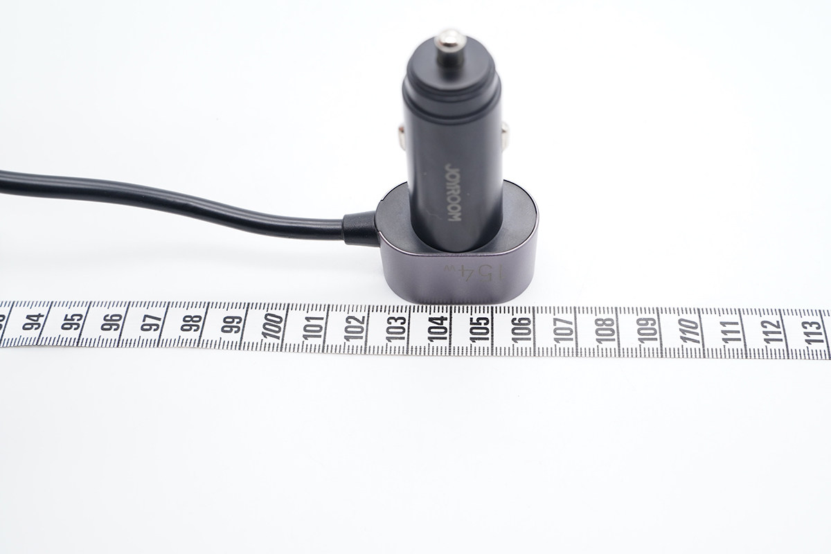

连接线缆长度约为102cm。

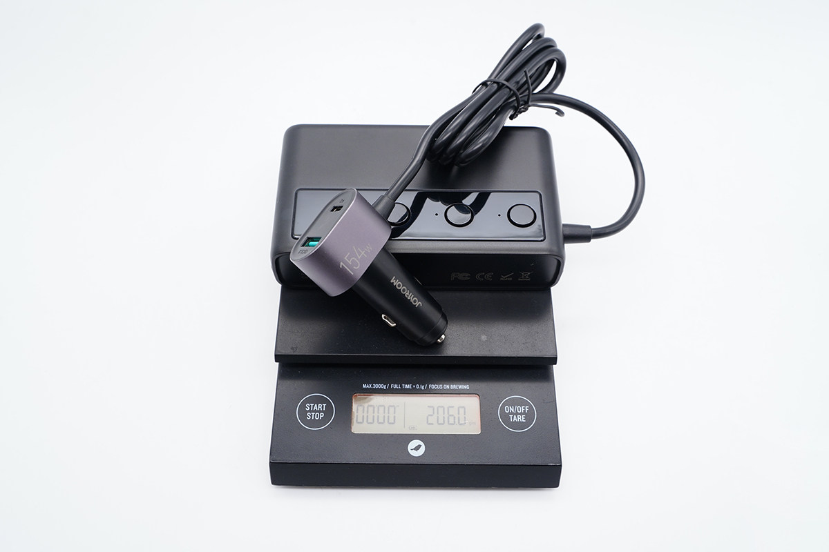

产品总重量约为206g。

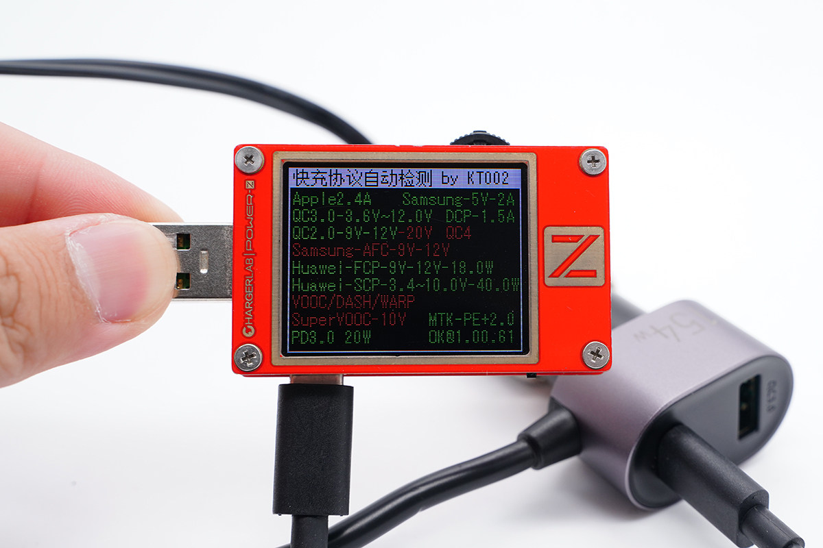

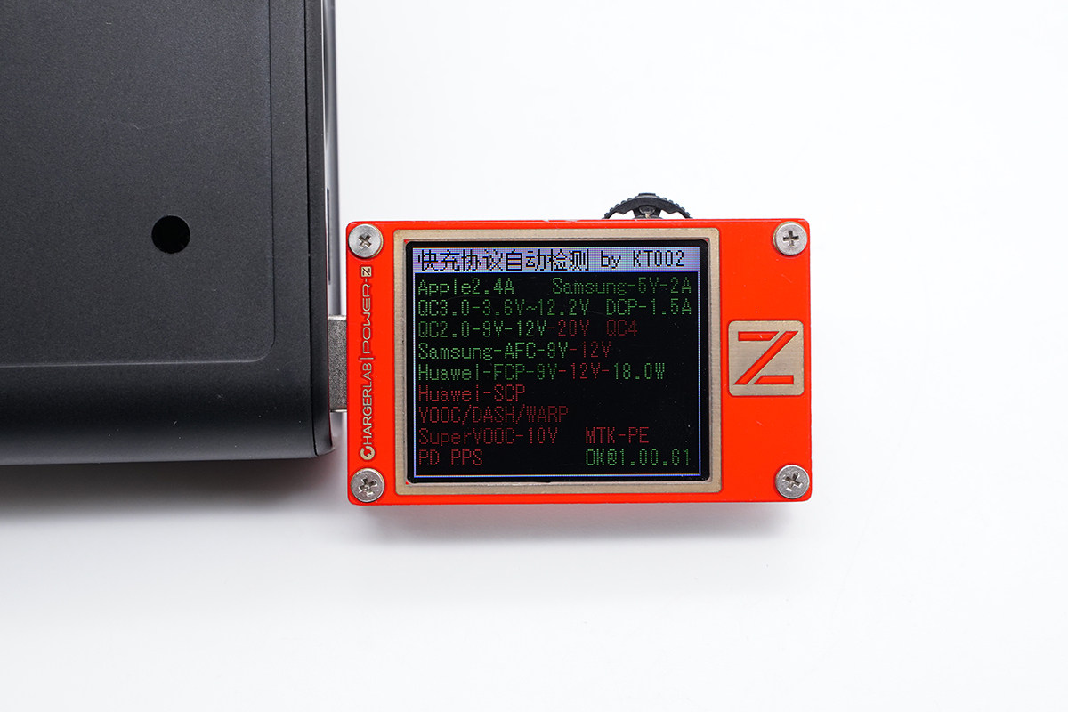

使用ChargerLAB POWER-Z KT002测得车充C口支持Apple 2.4A、Samsung 5V2A、DCP协议,以及QC2.0/3.0、FCP、SCP、PE2.0、PD3.0快充协议。
此外PDO报文显示C口还具备5V3A、9V2.22A、12V1.67A三组固定电压档位。
另外测得A口支持QC2.0/3.0、AFC、FCP快充协议。

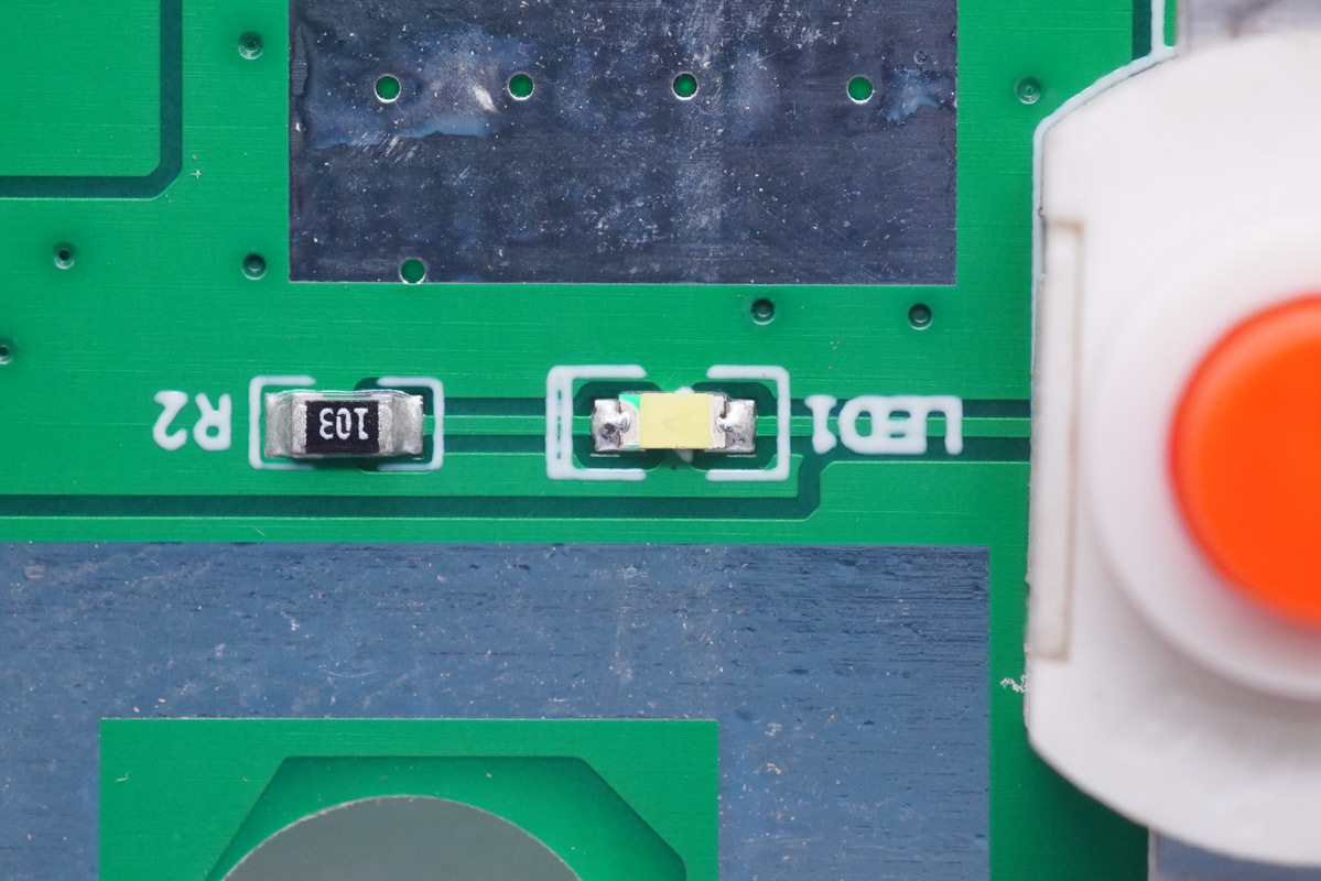

开关键旁设有指示灯,关闭状态指示灯不亮,反正会亮白光和绿光,给用户提示。
测得多端口汽车点烟器快充A口支持QC2.0/3.0、AFC、FCP快充协议。
测得三个USB-A标充口均支持Apple 2.4A、Samsung 5V2A、DCP协议。

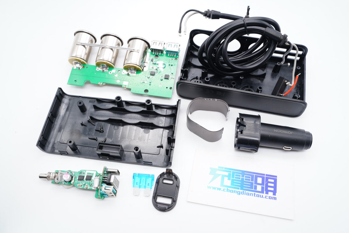

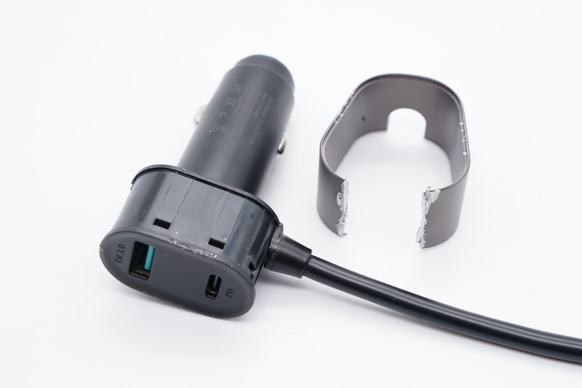

将金属外壳拆掉。
车充顶面外壳采用卡扣进行固定封装。

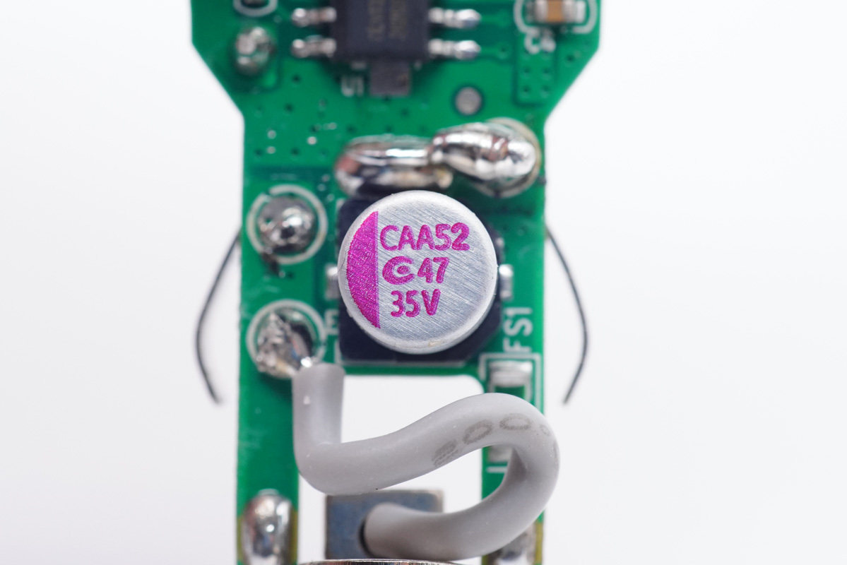

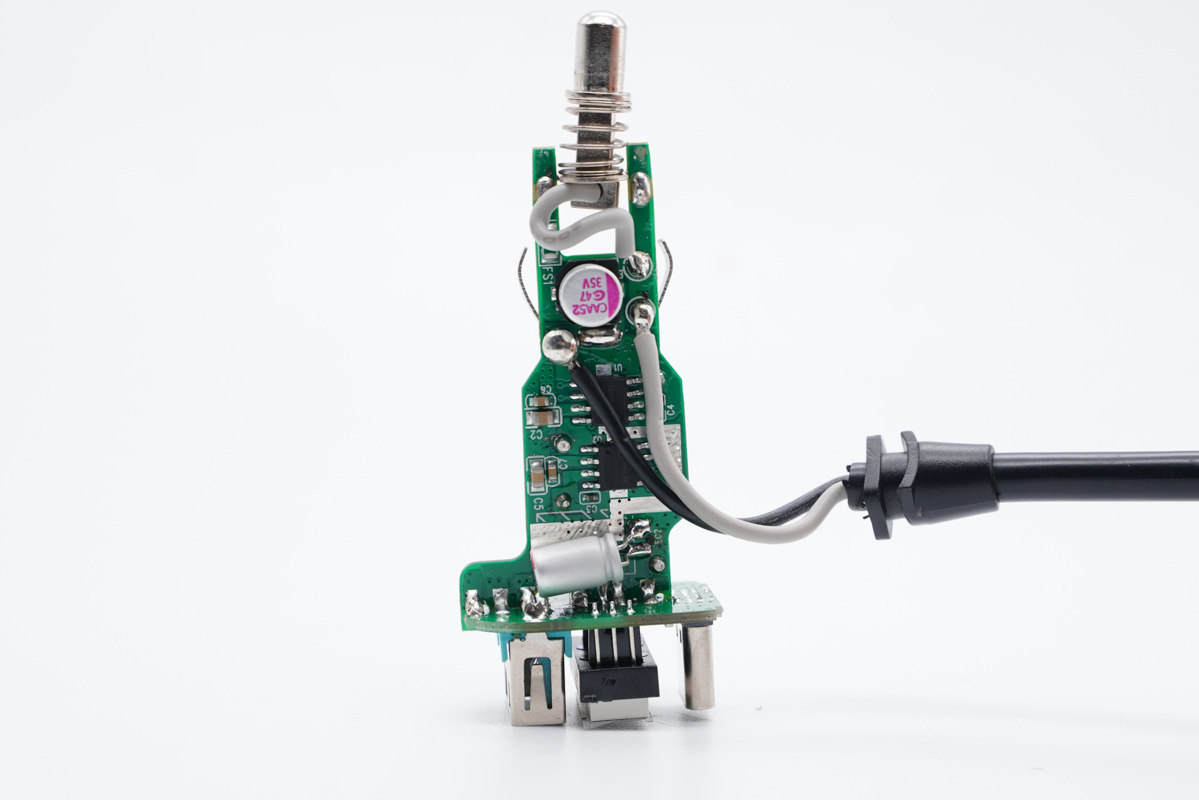

连接导线焊接在车充小板中间区域位置。

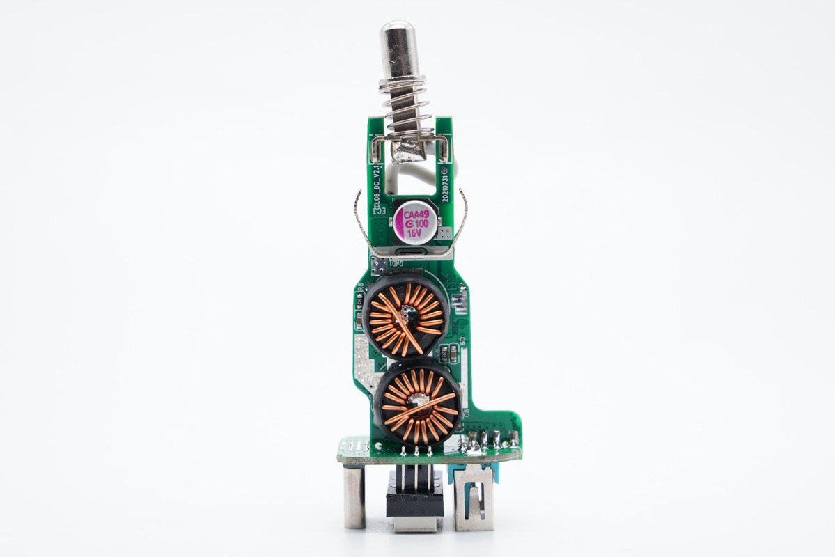

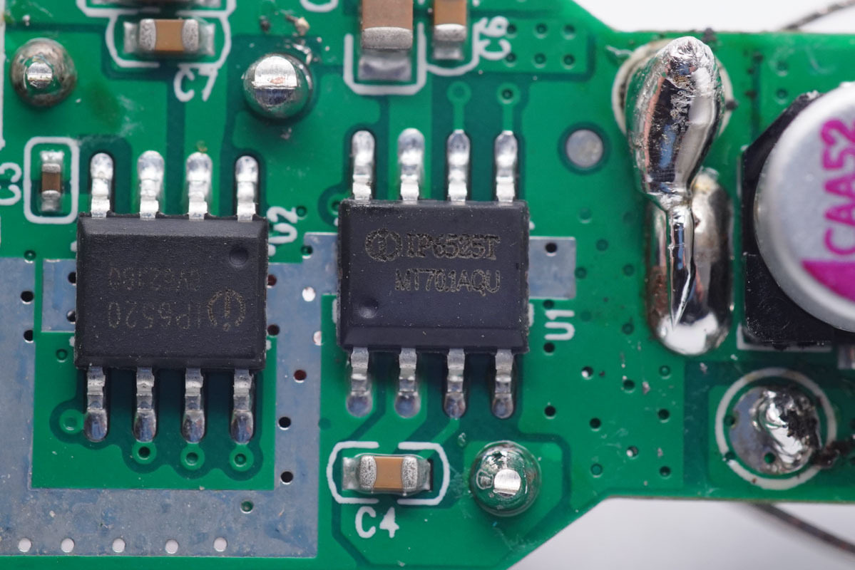

小板正面设有两颗滤波电容、两颗芯片。
另一面设有滤波电容以及两颗电感。
输入滤波固态电容来自钰邦,规格为35V 47μF。
另一颗滤波固态电容也是来自钰邦,规格为16V 100μF。充电头网拆解了解到,钰邦电容还被小米荣耀安克绿联摩米士等知名品牌的产品采用过。

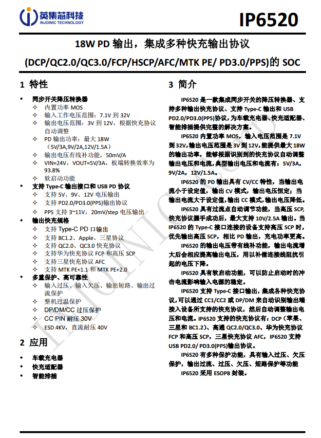

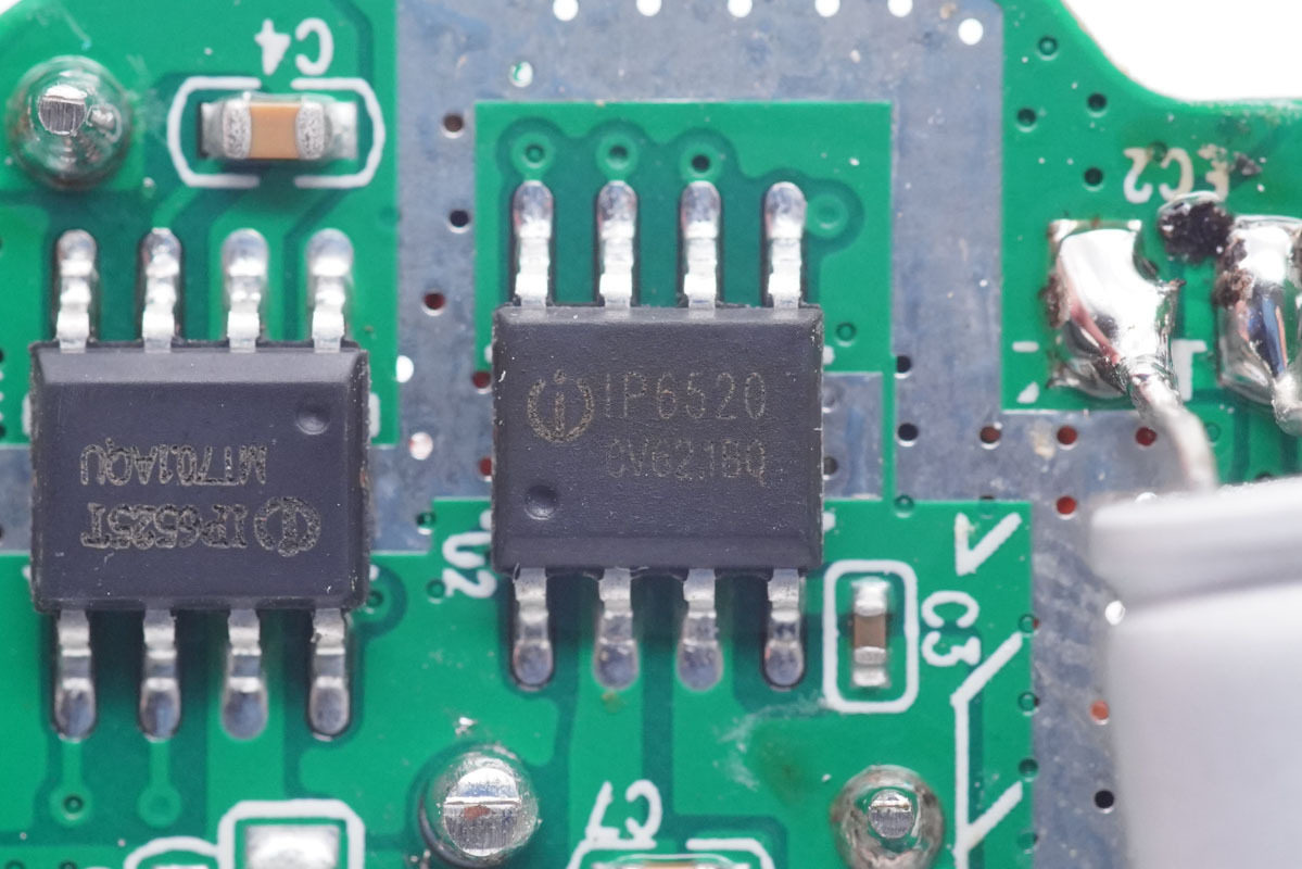

采用英集芯IP6520控制C口输出电压。这是一款集成同步开关的降压转换器,支持多种输出快充协议,支持Type-C接口输出和USB PD2.0/3.0(PPS)协议等,为车载充电器、快充适配器、智能排插提供完整的解决方案。
IP6520可以通过CC1/CC2或DP/DM来自动识别输出端接入设备所支持的快充协议,自动调整输出电压和电流。IP6520支持的快充协议包括:DCP(苹果、三星、BC1.2)、高通QC2.0/QC3.0、华为FCP/SCP,三星快充协议AFC等。
英集芯IP6520资料信息。

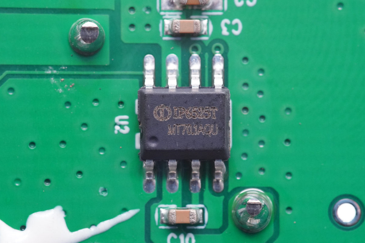

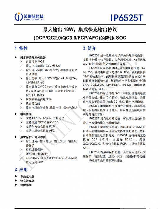

采用英集芯IP6525T控制A口输出电压。这是一款集成同步开关的降压转换器、支持4种输出快充协议,其内置功率MOS,降压转换效率高至98%,输入电压范围是9.6V到32V,输出电压范围是3V到12V,最大能提供18W的输出功率。
此外能够根据识别到的快充协议自动调整输出电压和电流,典型输出电压和电流有5V/3.4A、9V/2.0A、12V/1.5A,为车载充电器、快充适配器、智能排插提供完整的解决方案。
英集芯IP6525T资料信息。
充电头网拆解了解到,英集芯IP6525T还被三星AFC双口快充车载充电器博世SC380A双USB口车载充电器采用过,此外英集芯快充芯片还可应用在充电器、移动电源、储能电源等领域,并被AUKEYRAVPOWER麦多多Aohi绿联倍思小米等知名品牌的数十款产品采用

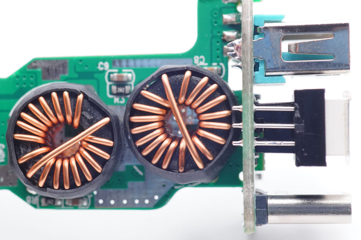

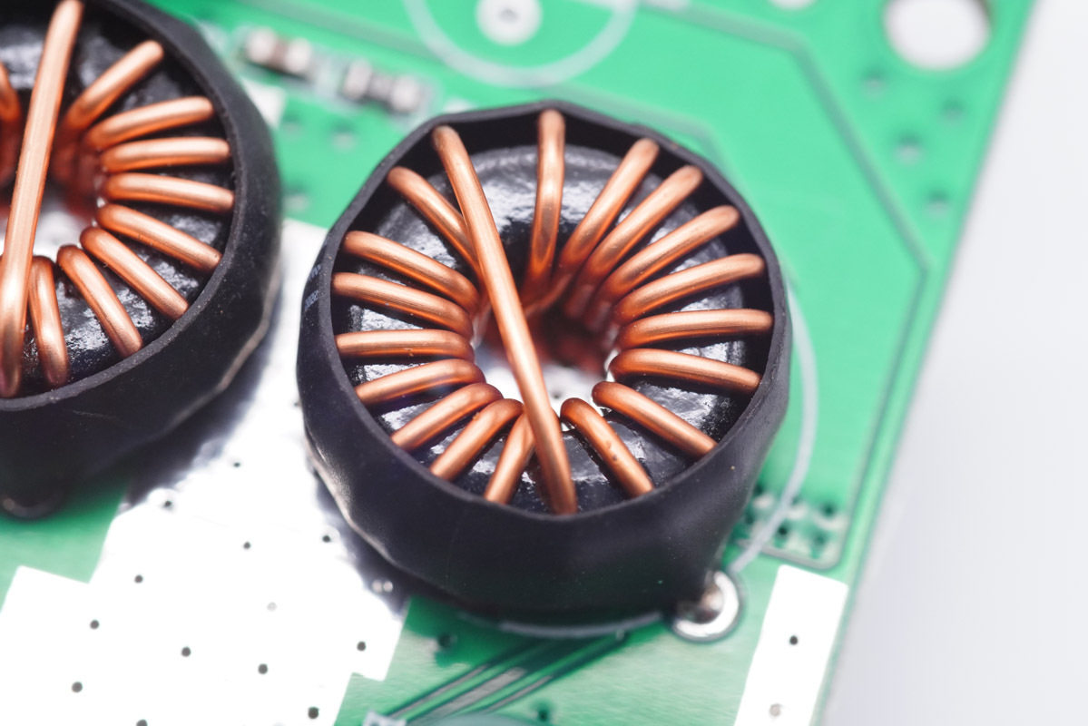

两颗降压电感外套绝缘管保护。

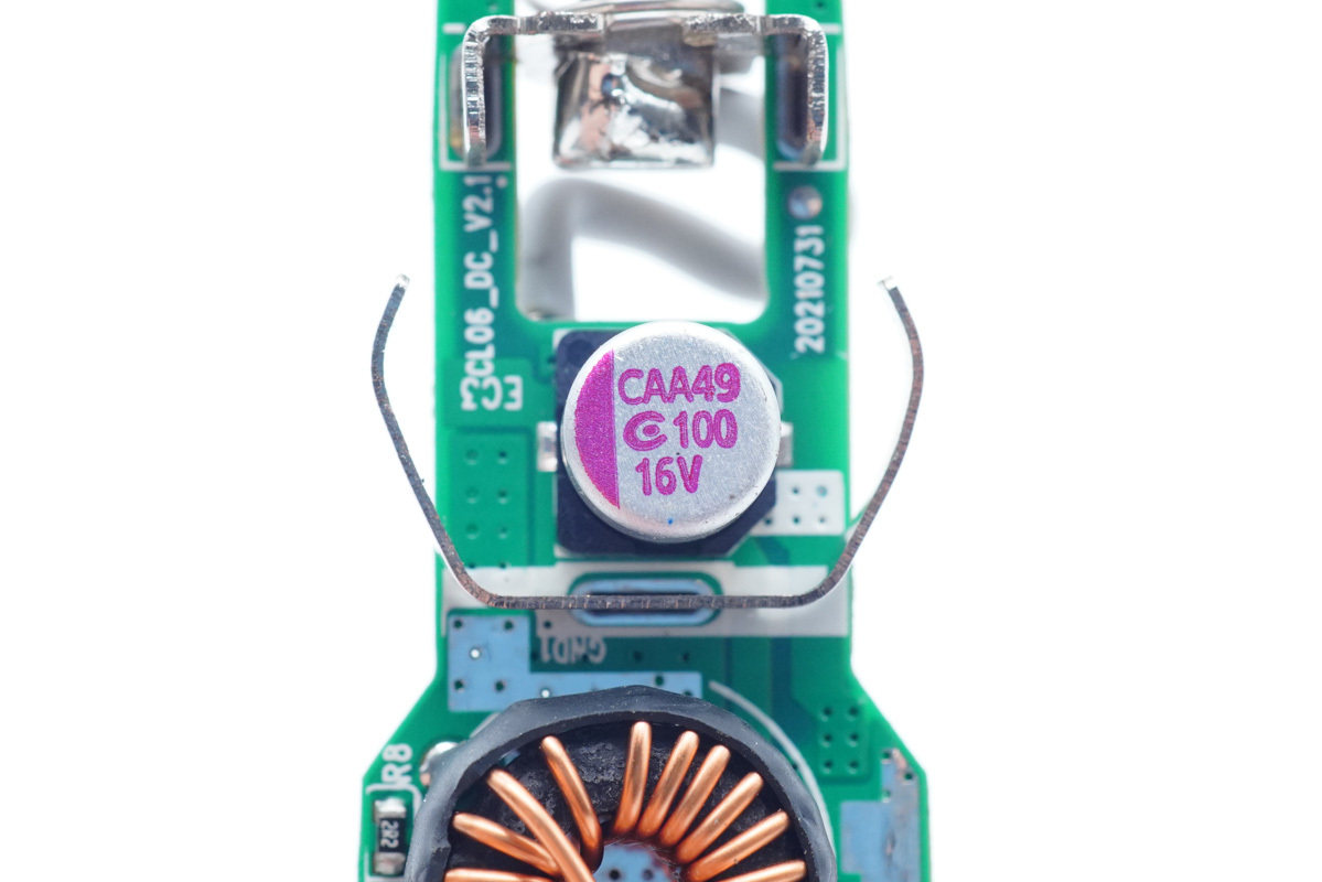

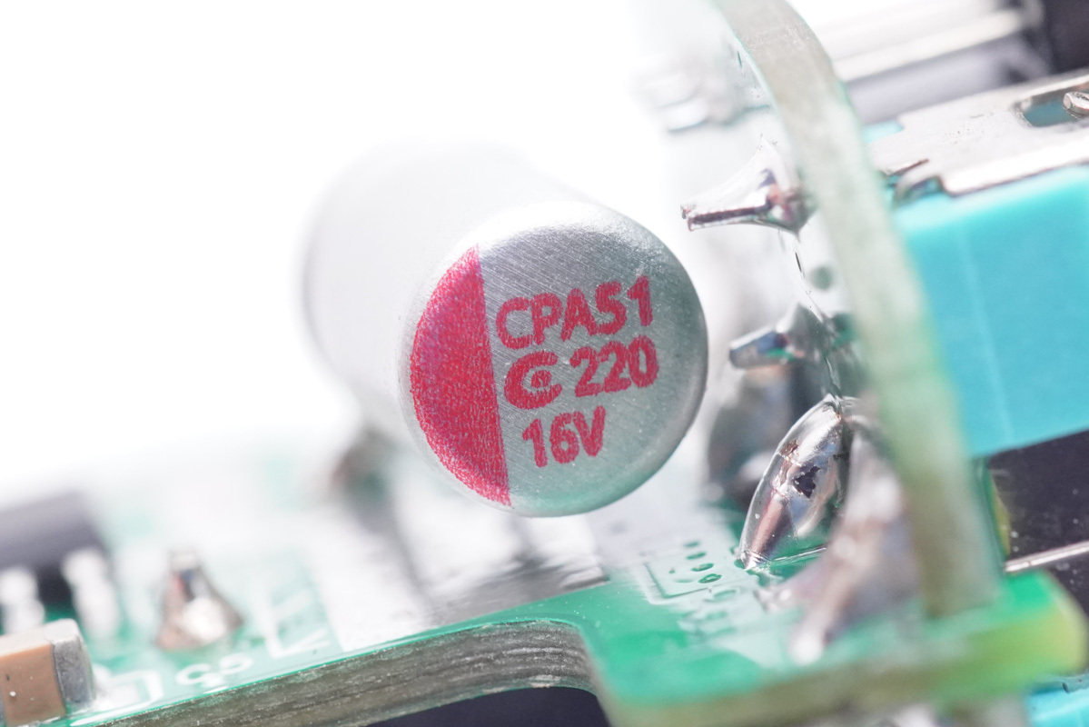

输出滤波固态电容也是来自钰邦,规格为16V 220μF。

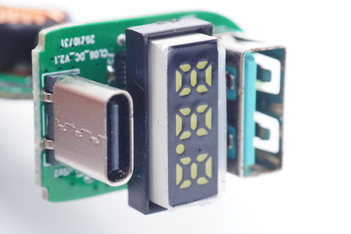

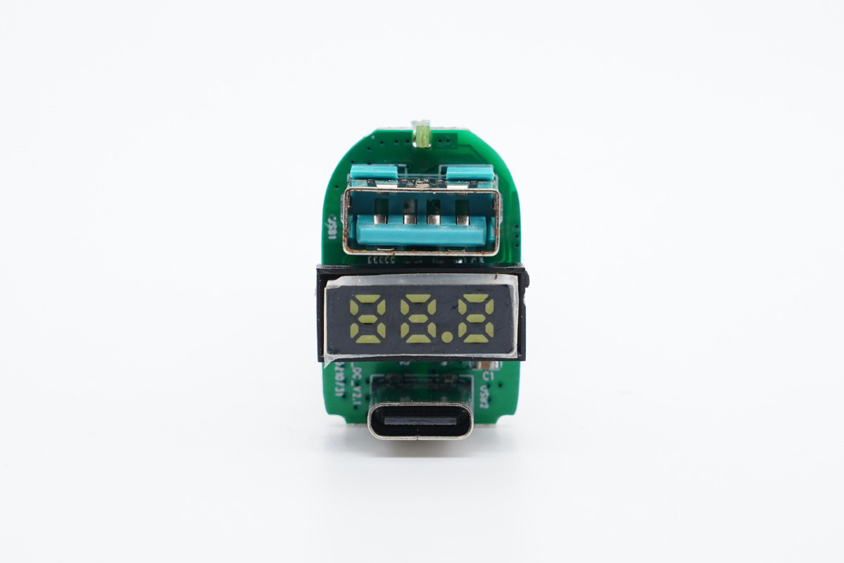

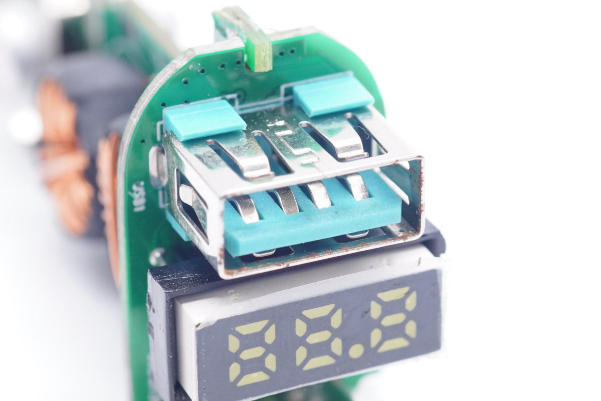

输出端设有USB母座和数显屏。
USB-C母座特写,黑色胶芯不露铜。
USB-A母座特写。

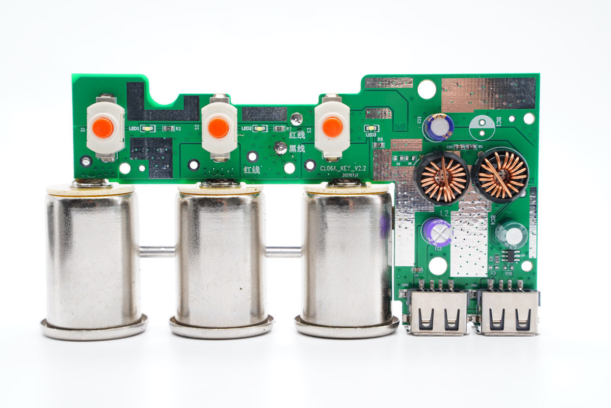

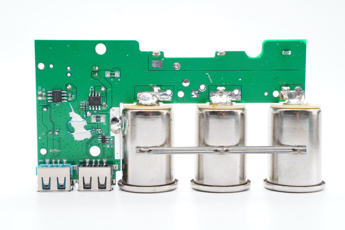

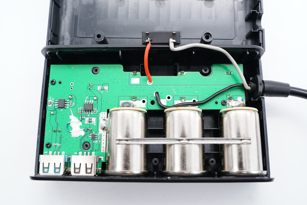

多端口汽车点烟器外壳拆开,PCB板通过螺丝、固定柱固定,三个点烟器通过金属片连接点焊加固。

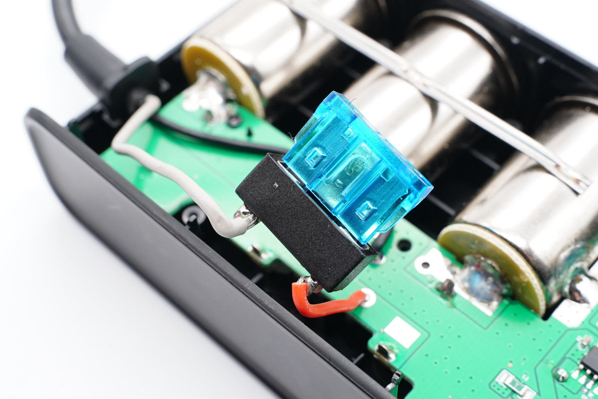

保险丝插槽特写,连接红白导线。
板子上设有三颗芯片。
另一面设有降压电感以及滤波电容。

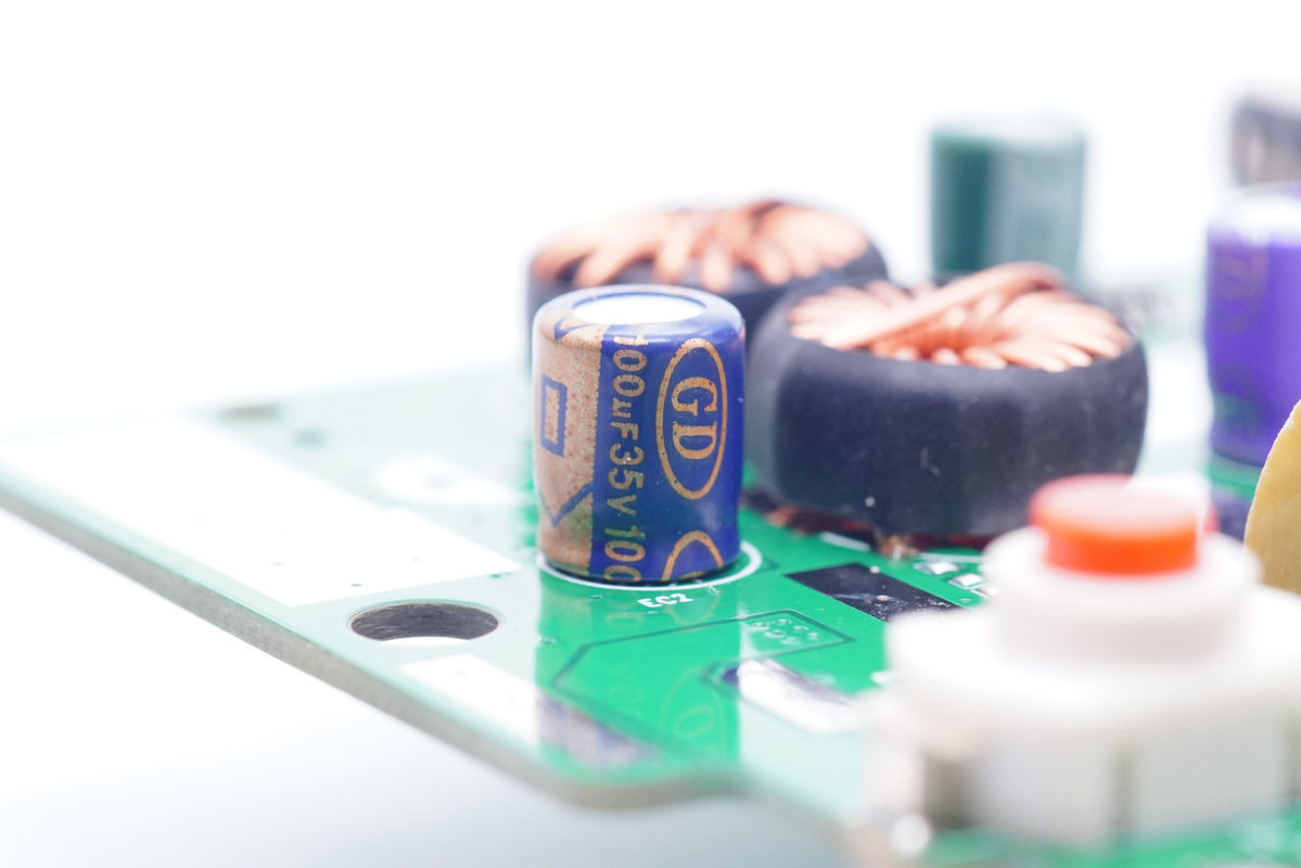

滤波电容均为GD品牌,这颗规格为35V 100μF。
USB-A快充口降压协议IC也是采用英集芯IP6525T。
降压电感特写。
输出滤波电容规格为16V 220μF。

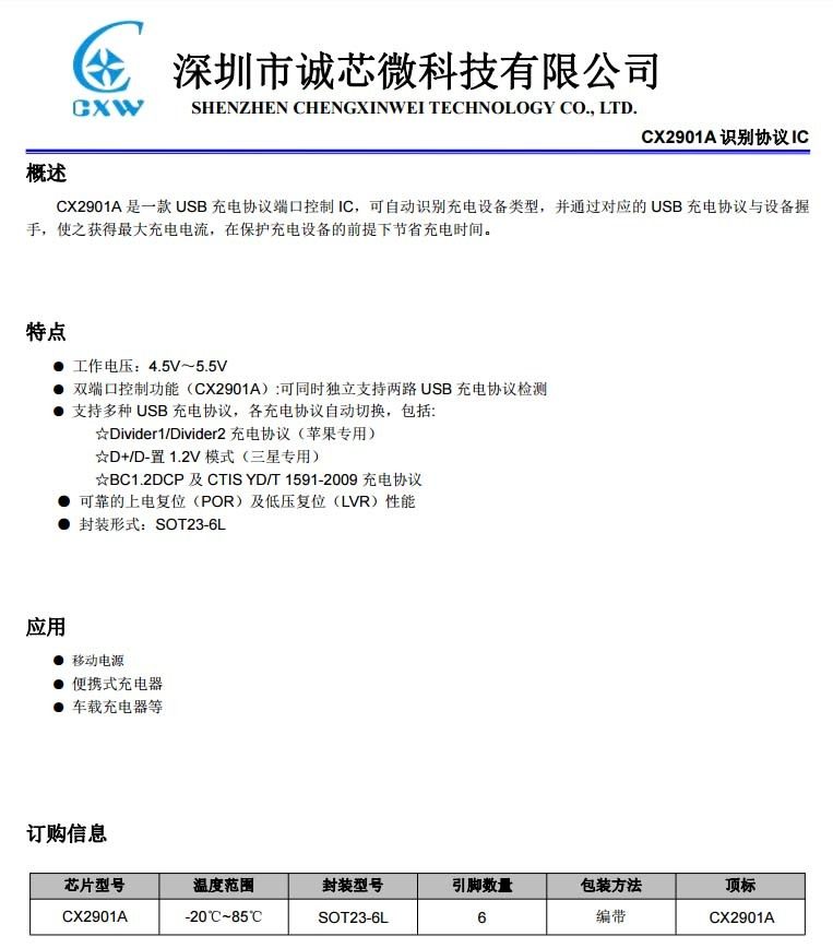

诚芯微CX2901A双路自动识别IC,用于USB-A标充口输出电压控制。这是一款USB充电协议端口控制IC,可自动识别充电设备类型,并通过对应的USB充电协议与设备握手,使之获得最大充电电流,在保护充电设备的前提下节省充电时间。
诚芯微CX2901A资料信息。

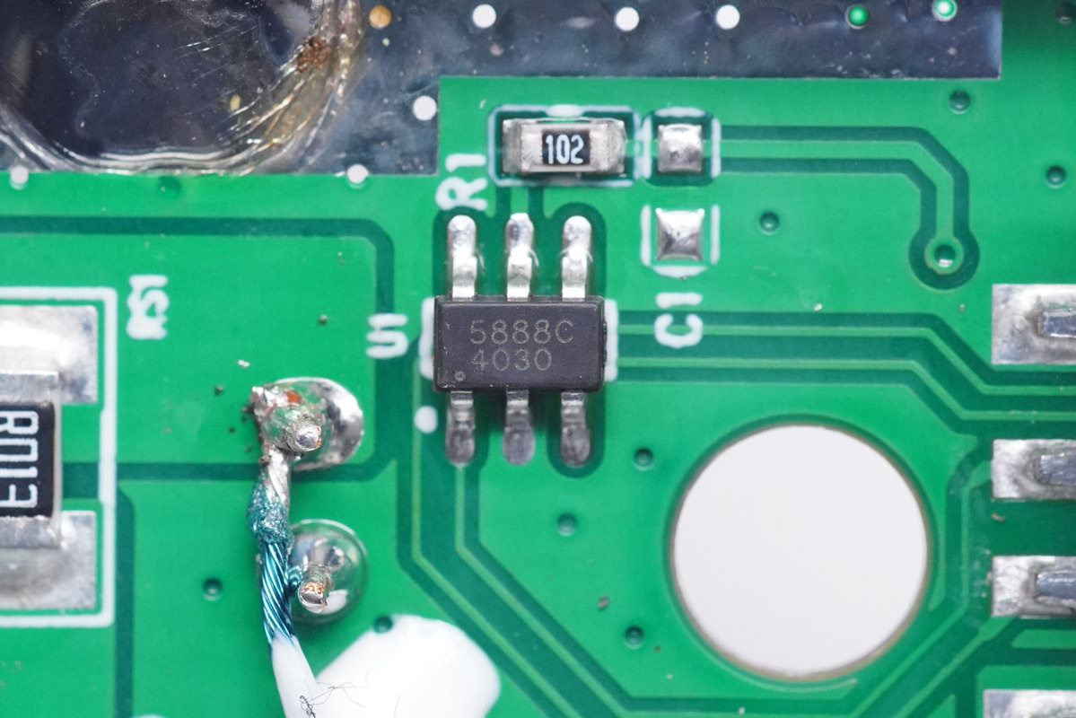

丝印5888C的芯片。
输出滤波电容规格为10V 470μF。

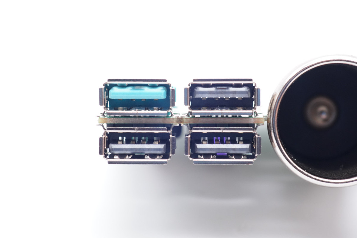

USB-A母座特写,焊接在板子两面节省空间。

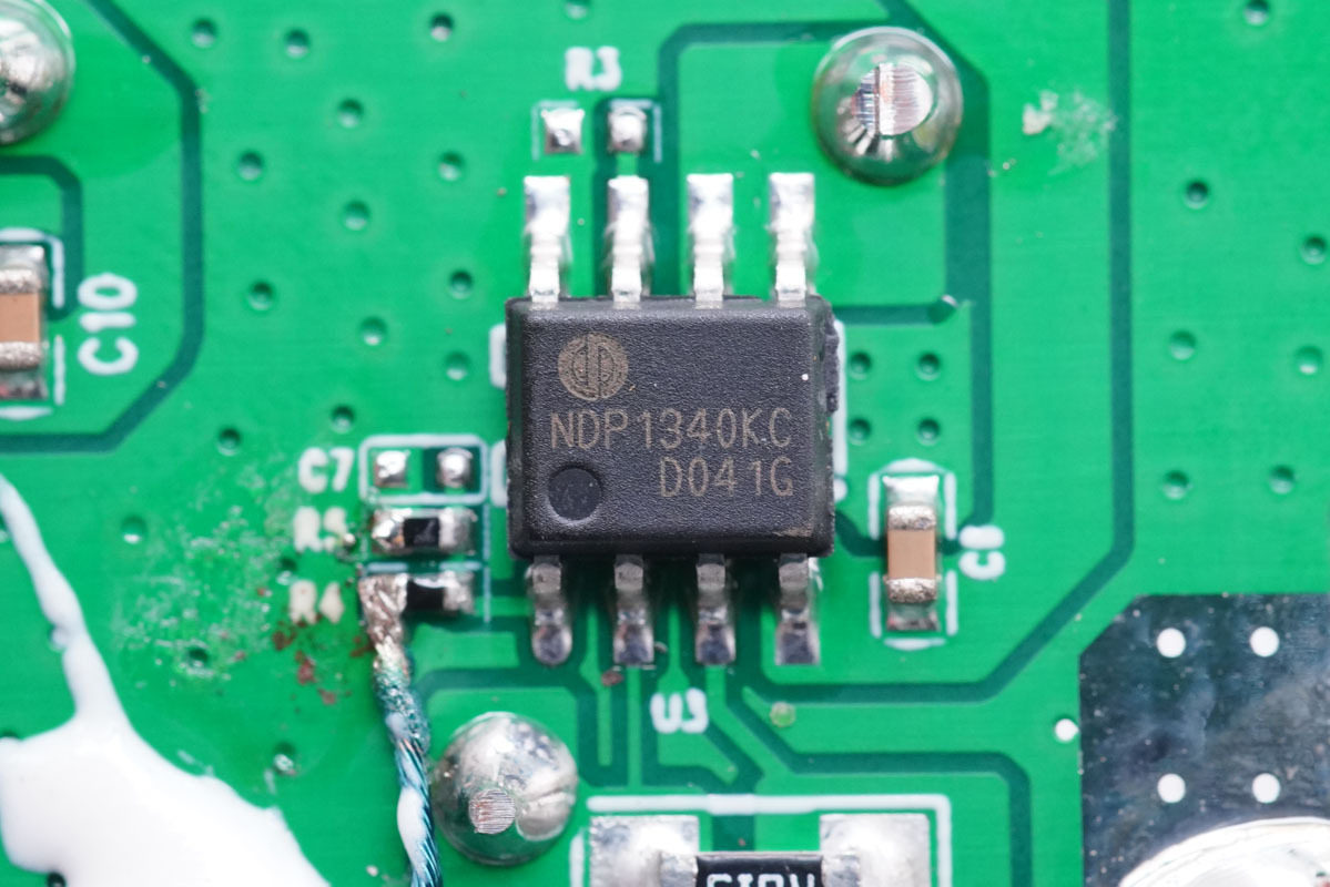

芯潭微NDP1340KC降压控制器,降压为点烟器供电。
降压电感特写。
开关键特写。
指示灯特写。

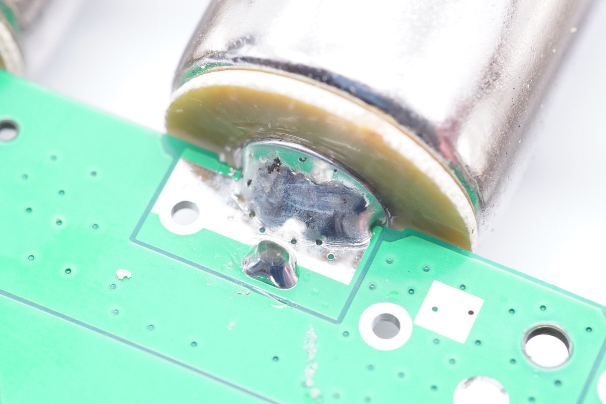

点烟器焊点饱满,焊接牢固。
机乐堂这款产品主要是为解决车上点烟器不足而设计的,扩展出的三个点烟器可提供高达80W的输出功率,还是很给力的。此外产品的USB口支持20W PD快充以及18W QC快充,满足苹果iPhone 12/13以及小米等品牌安卓手机快充需求。既解决多设备同时充电问题,也保证基本快充性能,实用性好。
充电头网通过拆解了解到,车充本体内置英集芯IP6525T和IP6520两独立降压输出方案,分别控制1A1C双口输出,知名品牌钰邦固态电容进行输入输出滤波。多端口汽车点烟器的USB-A快充口也是由英集芯IP6525T控制输出,芯潭微NDP1340KC降压为点烟器供电,每路电路均设有电容进行输入输出滤波,降压电感外套绝缘管保护。
