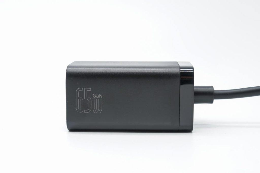

另一面还有 65W GaN 的字样。

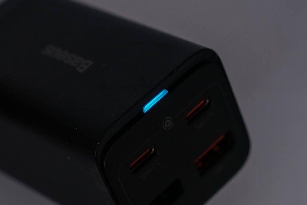

正面和老大哥也相差无几,2C2A的接口配置,橙色胶芯代表支持快充,接口上方有一颗电源指示灯。
通电后亮起冰蓝色灯光。

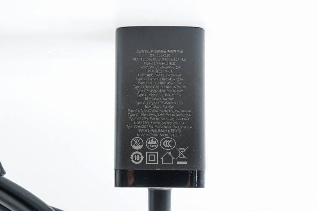

产品型号为 CCDK65C
输入 100-240V~50/60Hz,1.5A
USB-C1/C2输出:5V/9V/12V/15V 3A,20V3.25A 65W Max
USB-A1:5V1A
USB-A2:5V/9V/12V/20V 3A

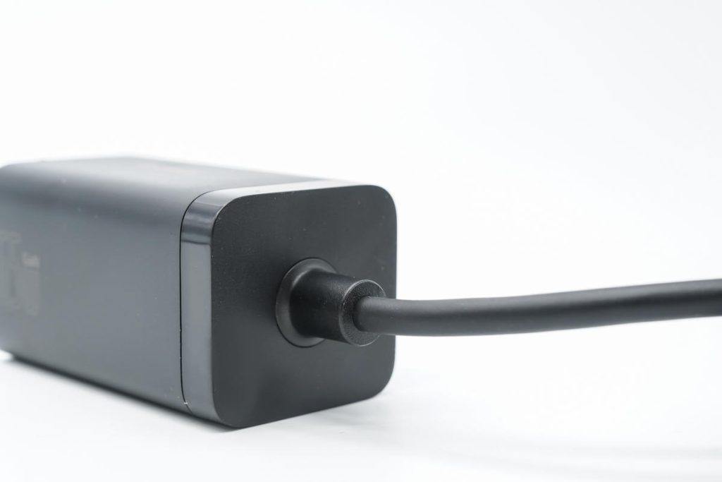

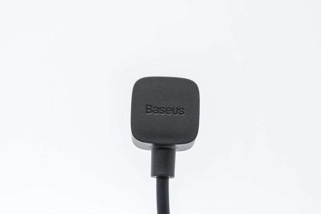

电源线和充电器的连接处做了延长线尾设计,日常拖拽使用更放心。

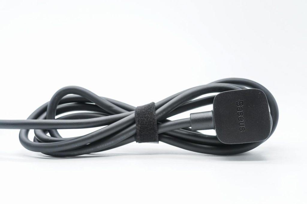

电源线附赠了一根收纳带。

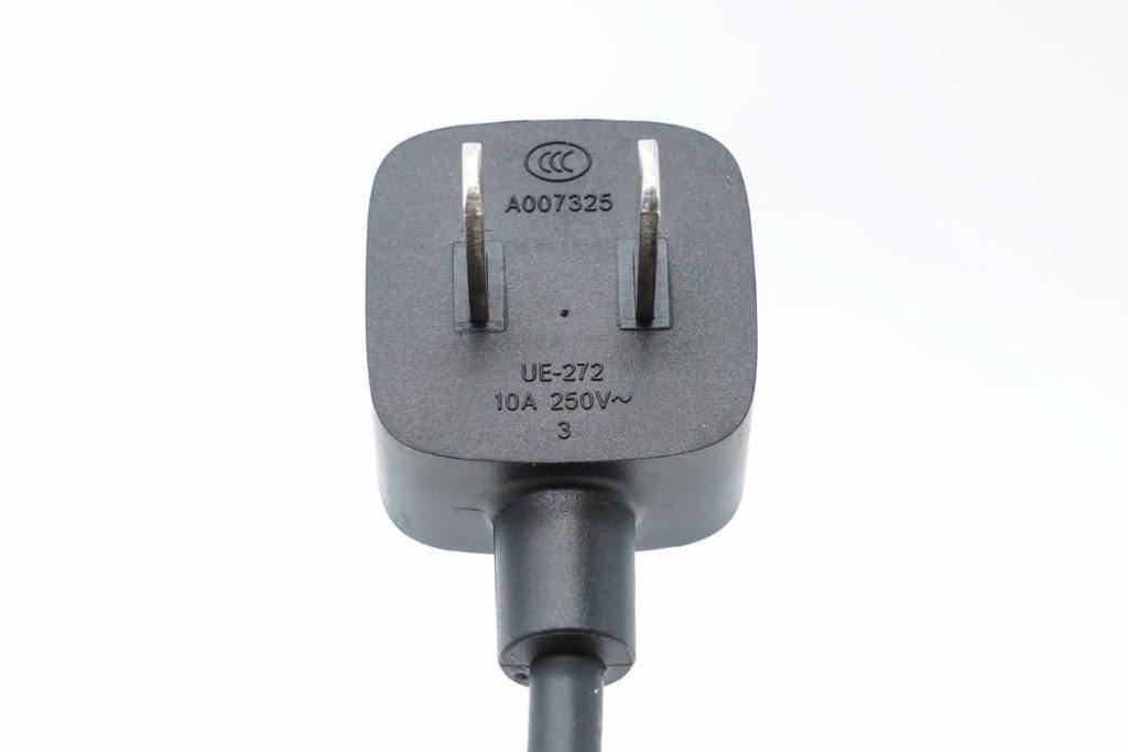

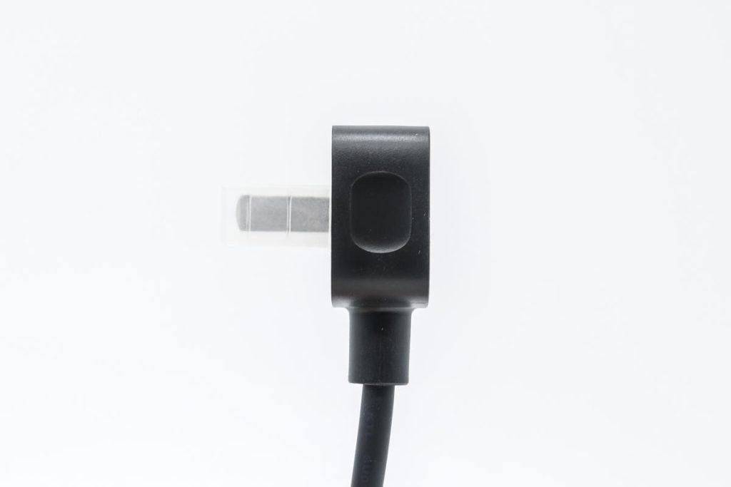

电源线插头为一体注塑成型,同样有延长线尾设计。
采用了双脚插头。
插头侧面预留了凹陷,方便插拔。

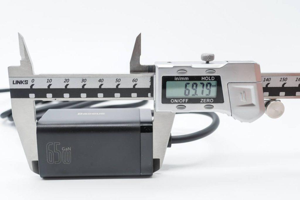

倍思65W GaN桌面充电器长度约为69.79mm。

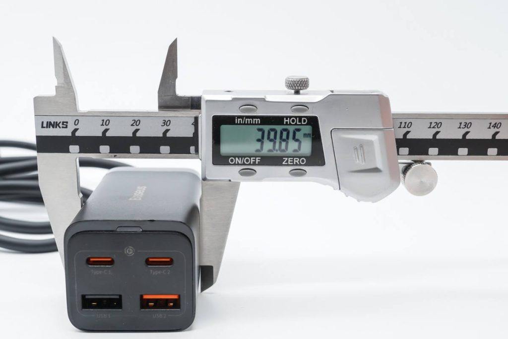

宽度约为39.85mm。

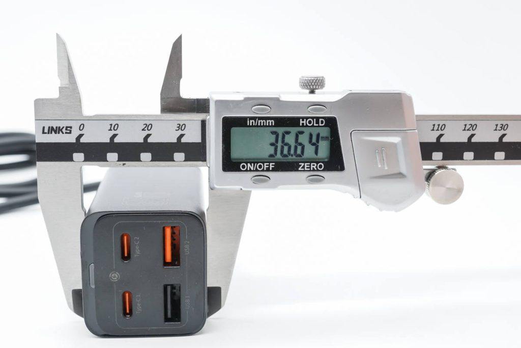

高度约为36.64mm,倍思65W GaN桌面充电器的尺寸约为 69.79×39.85×36.64mm,体积约为101.9cm³,按照65W功率计算,功率密度约为0.63W/cm³。

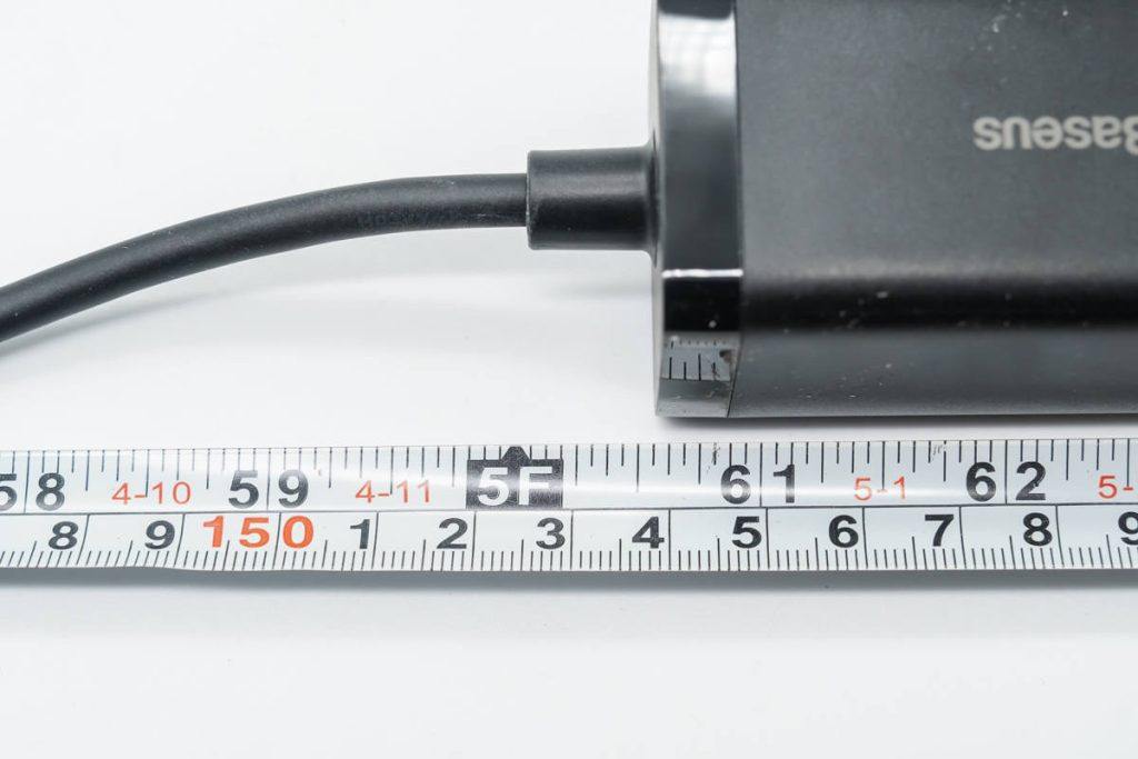

电源线的长度约为154cm。

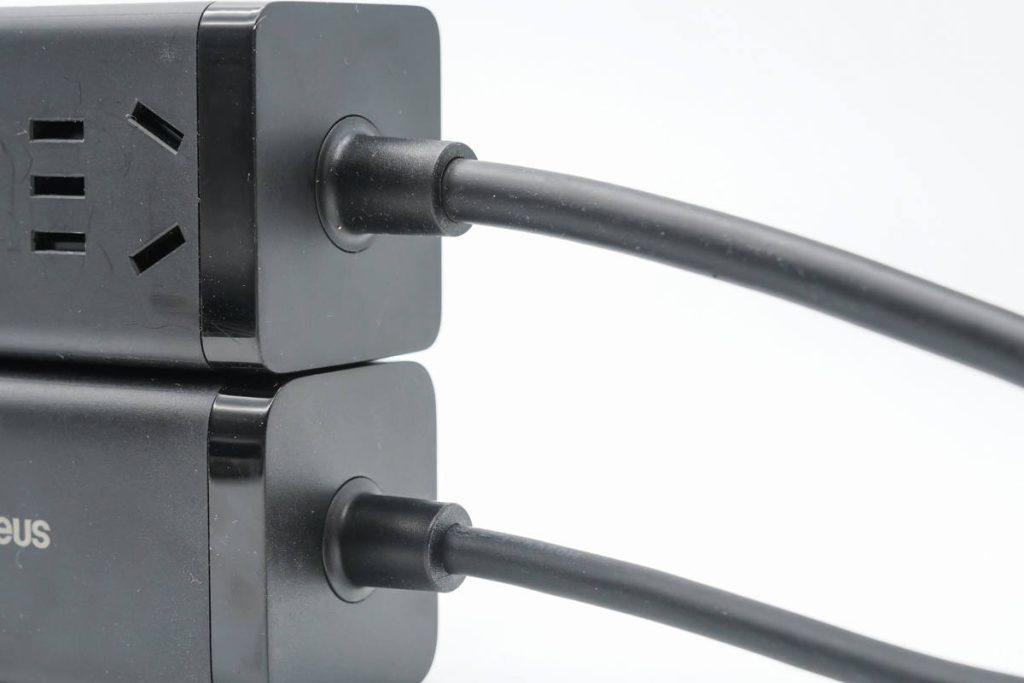

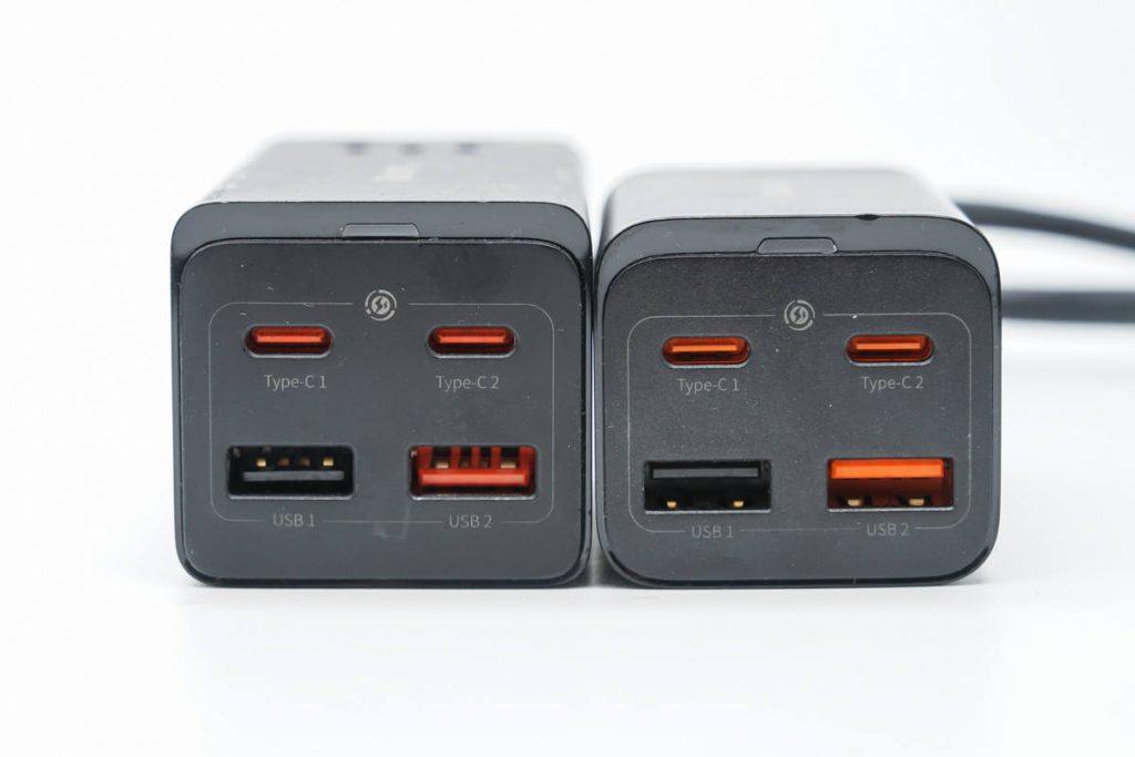

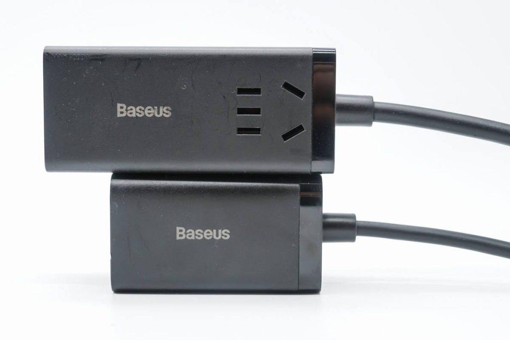

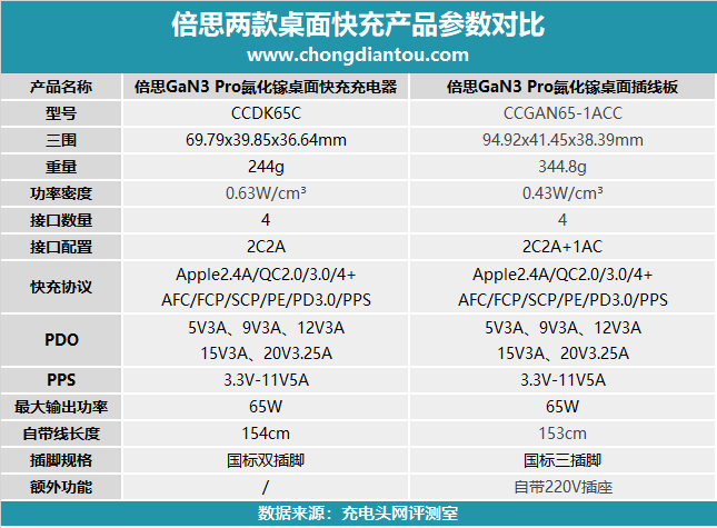

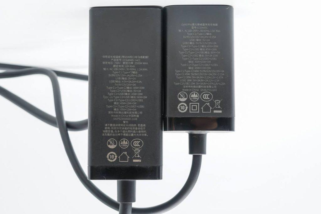

和老大哥对比一下, 少了一个AC插脚,直接短了一截。
个子也稍矮了一些。
长度对比一下。
线尾的处理一样精致,不过这次的充电器没有AC插脚,所以电源线更细更柔软。

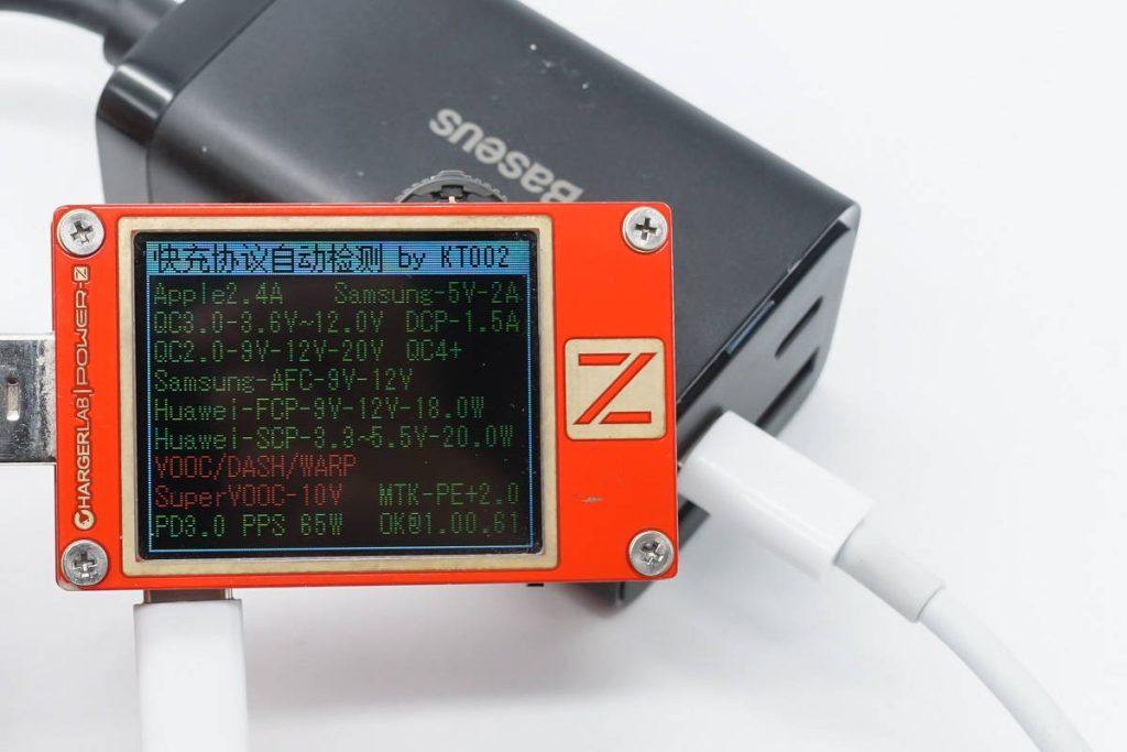

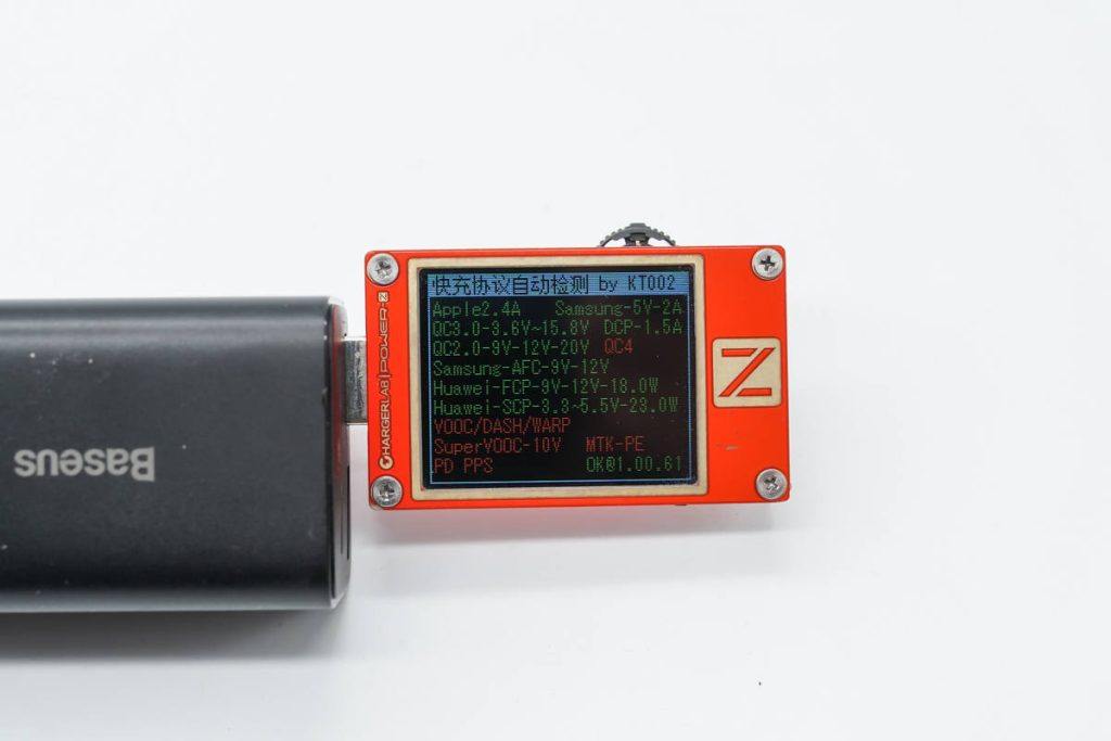

USB-C协议方面,使用ChargerLAB的POWER-Z KT002读取充电器的快充协议,实测支持 Apple2.4A、QC2.0、QC3.0、QC4+、AFC、FCP、SCP、PE、PD3.0和PPS等充电协议。USB-C1和USB-C2支持的协议完全一致。

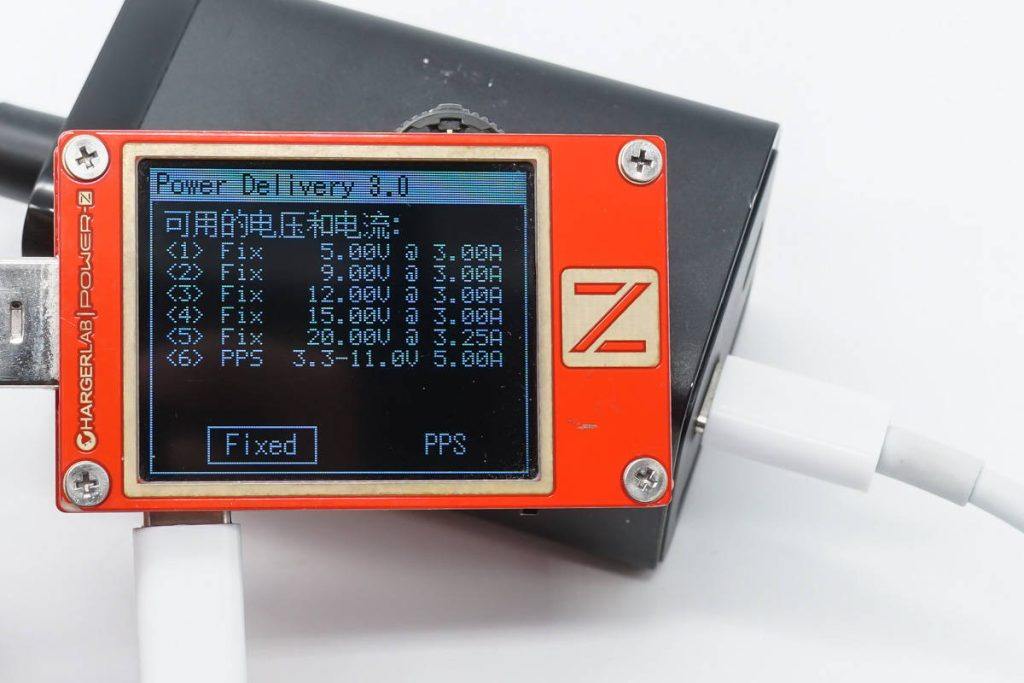

PDO报文方面,支持 5V3A、9V3A、12V3A、15V3A和20V3.25A五组固定电压和 3.3V-11V5A 一组PPS电压档位,有着更好的设备兼容性。
USB-A2协议方面,使用ChargerLAB的POWER-Z KT002读取 USB-A2 的快充协议,实测支持 Apple2.4A、QC2.0、QC3.0、AFC、FCP、SCP等充电协议。
USB-A1协议方面,使用ChargerLAB的POWER-Z KT002读取 USB-A1 的快充协议,支持5V1A的输出功率。

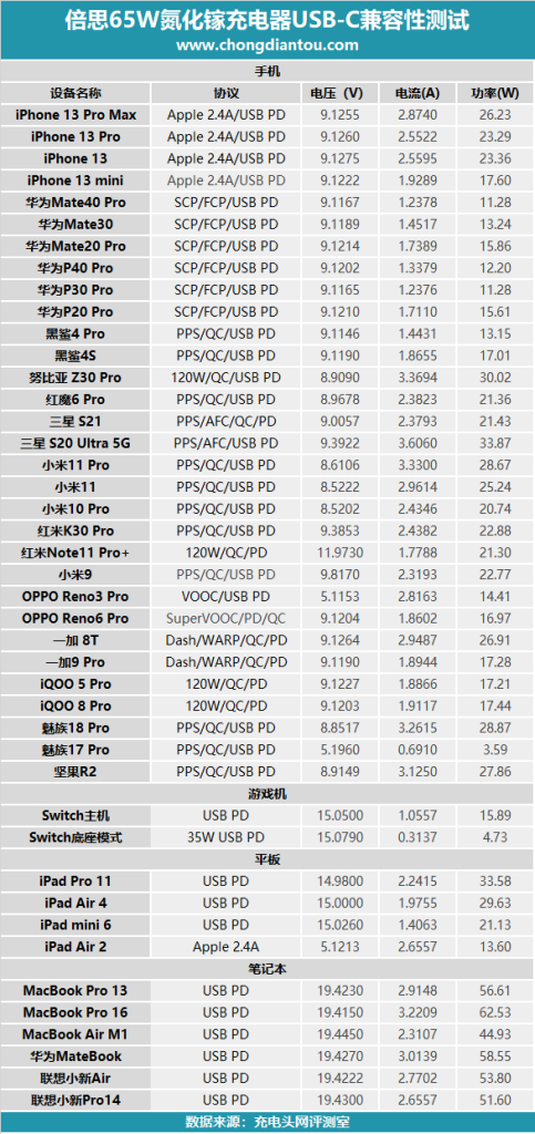

充电兼容性测试

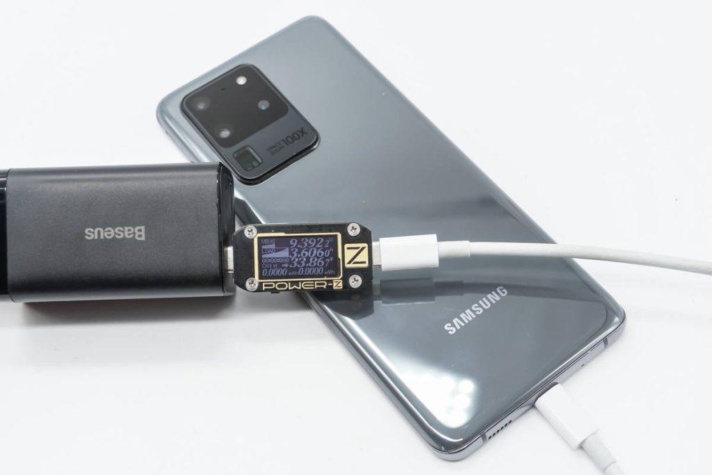

为三星S20 Ultra 充电,功率约为 9.39V 3.6A 33.86W。
为 iPad Pro 充电,功率约为 14.98V 2.24A 33.57W。

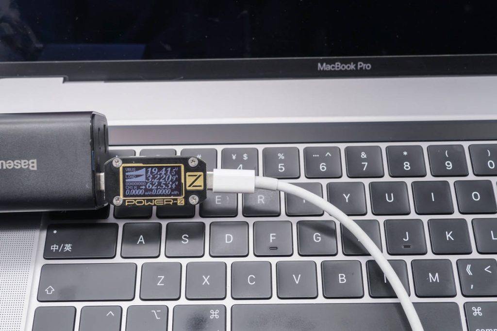

为 MacBook Pro 16 充电,功率约为 19.41V 3.22A 62.53W。

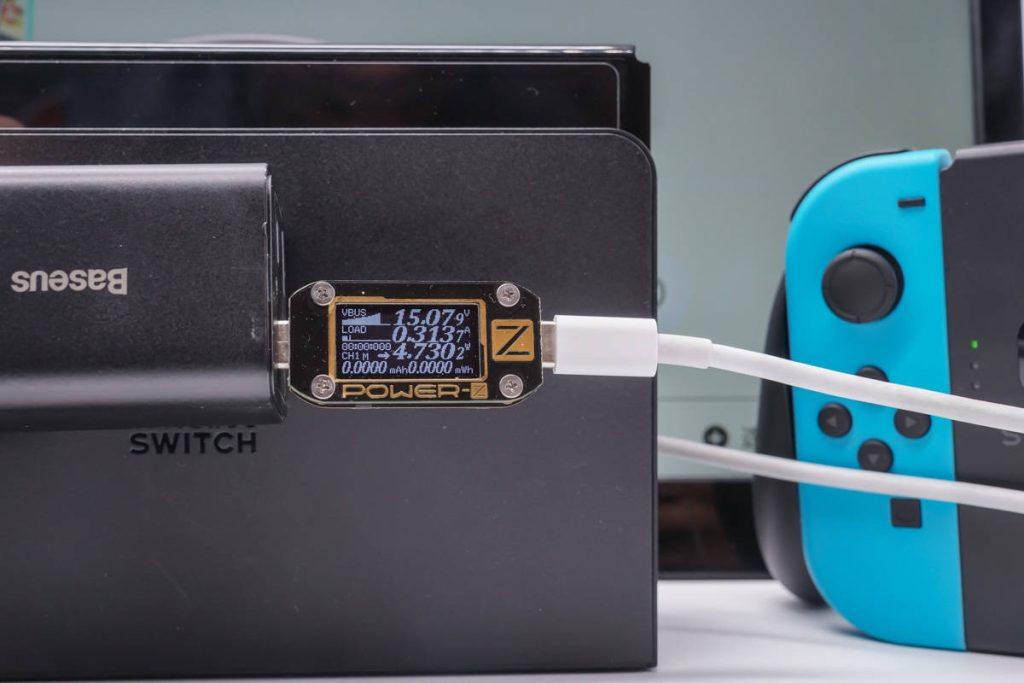

为 Switch TV 底座供电,成功触发TV模式,输入功率约为4.73W。

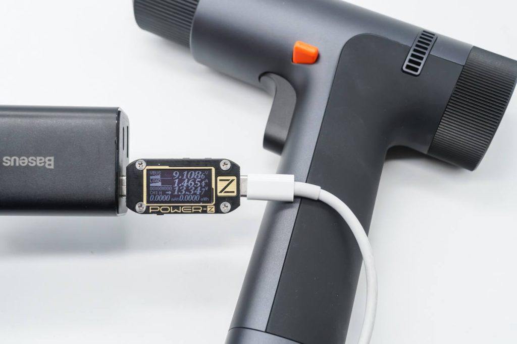

为米家手钻充电,功率约为 9.1V 1.46A 13.34W。

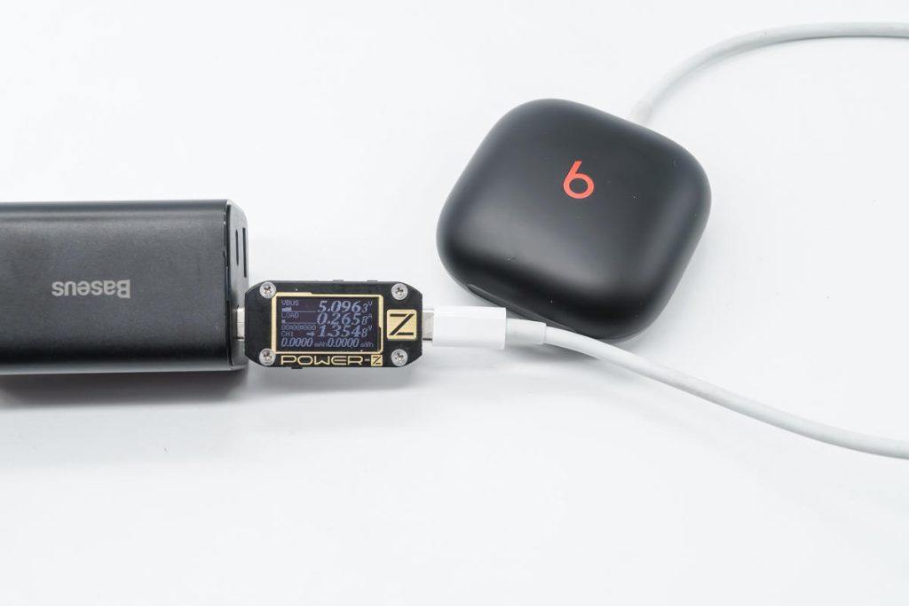

为 beats Fit Pro 充电,功率约为 5.09V 0.26A 1.35W。

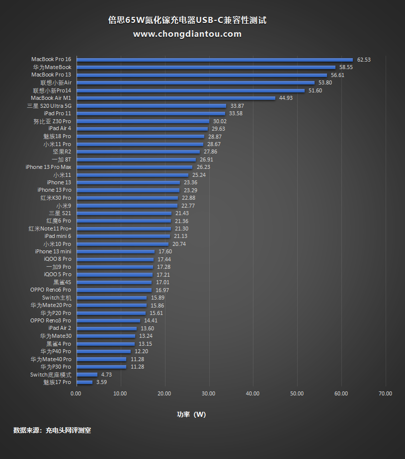

将 USB-C 接口兼容性数据整理入表,充电器兼容性相当不错。

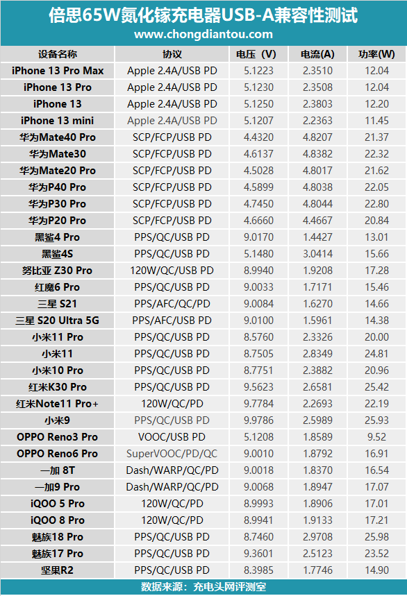

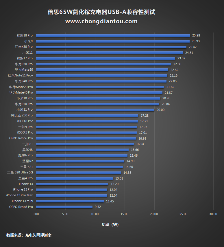

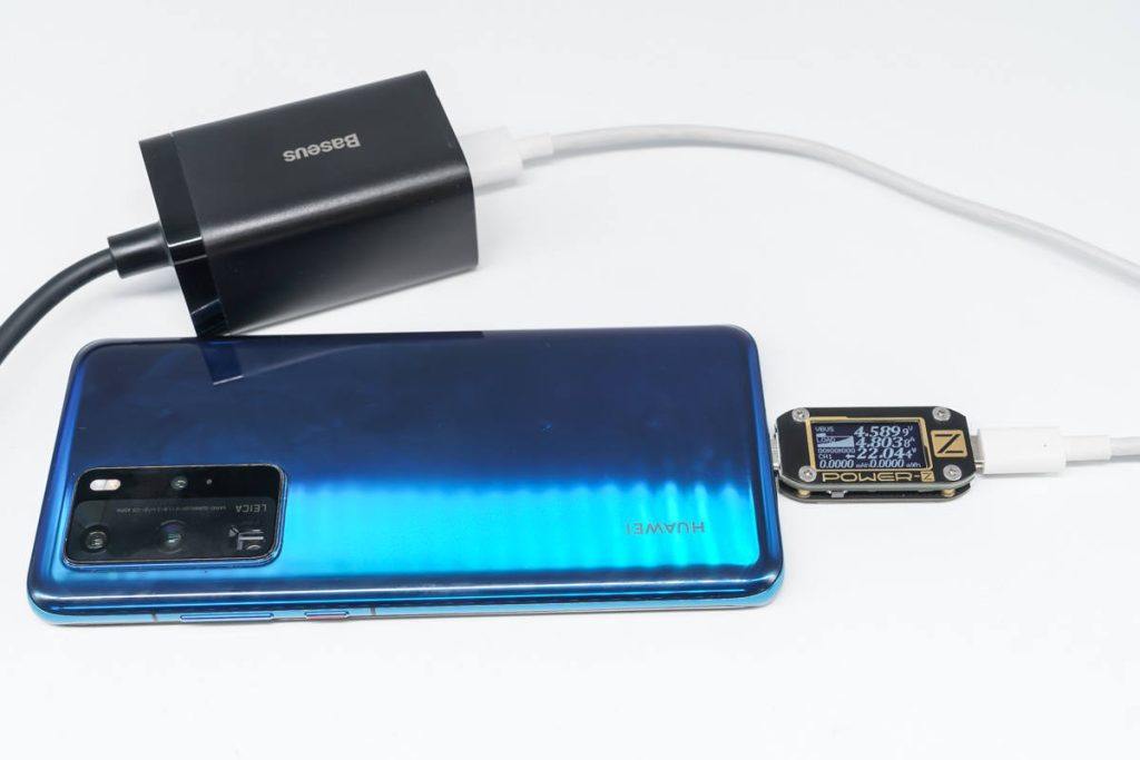

为华为P40 Pro 充电,功率约为 4.58V 4.8A 22.04W。

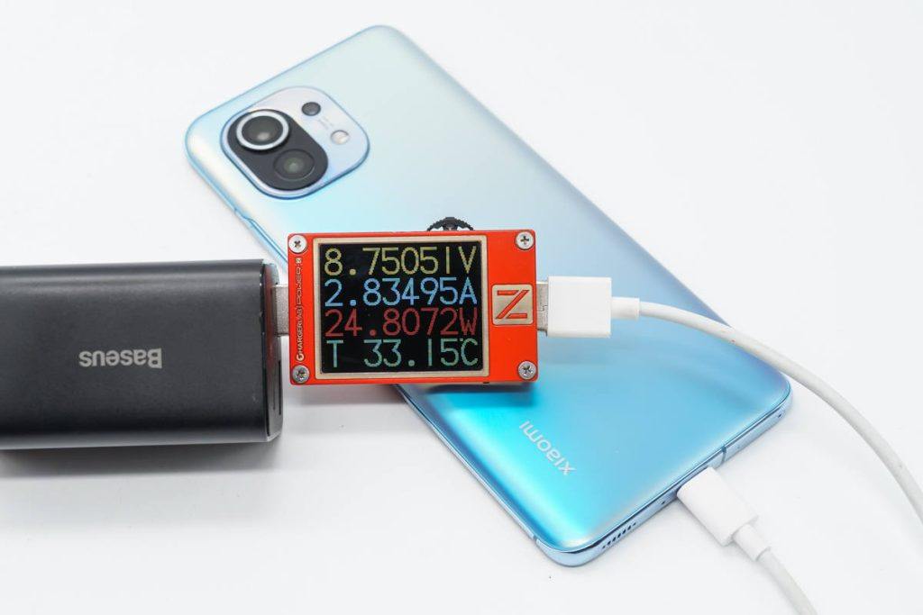

为小米11充电,功率约为 8.75V 2.83A 24.8W。
将数据整理为表格,倍思65W GaN桌面充电器的 USB-A 接口兼容性同样不错,为华为机型充电一般也有20W以上的功率。
制成柱状图方便大家直观的比较不同设备间充电功率的差别。

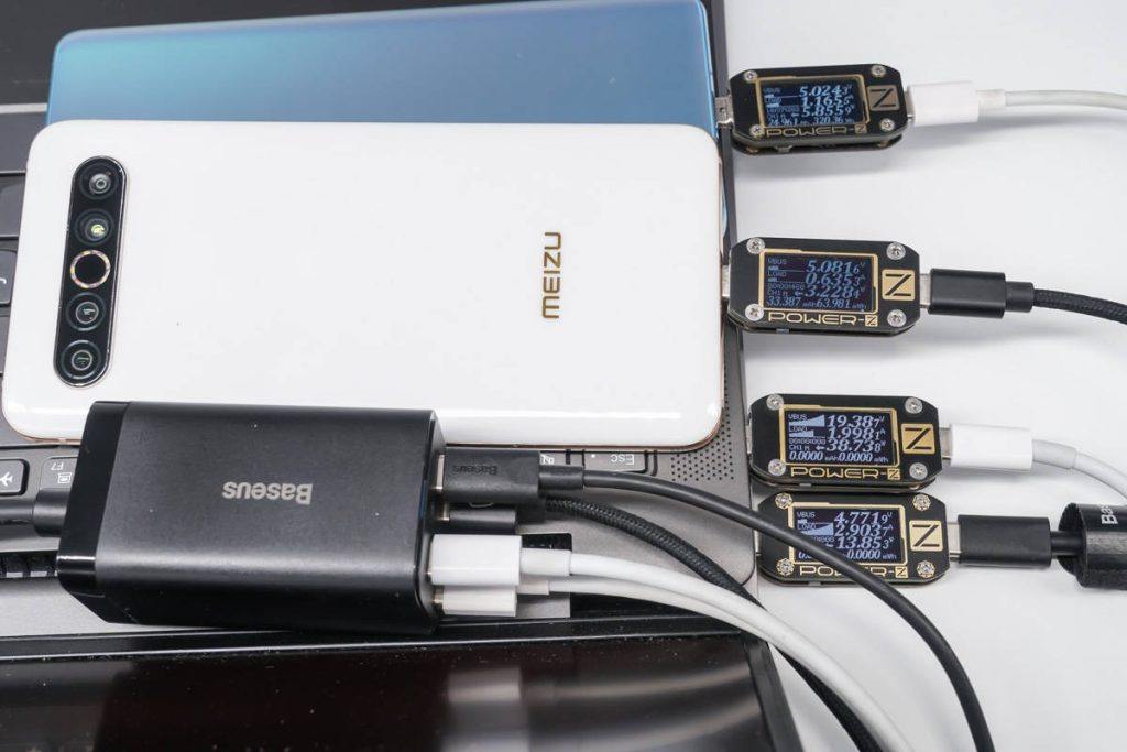

接下来就是多口、多设备同时充电的测试了。

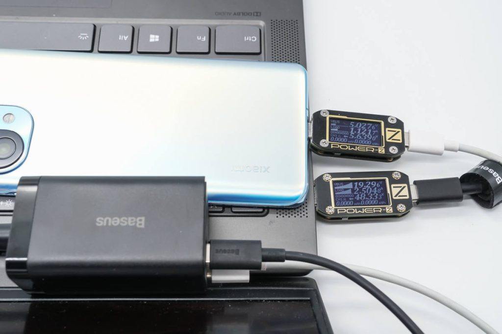

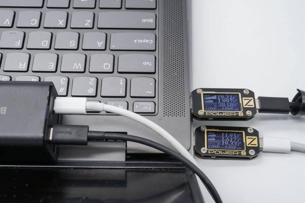

USB-C 两个接口同时为联想小新Air和 MacBook Pro 16 充电,功率分别为38.58W和19.33W,合计功率约为57.91W。

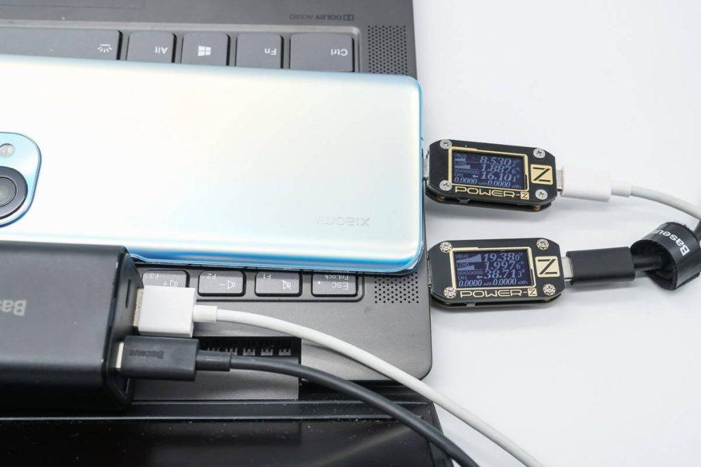

使用 USB-C 和 USB-A2 接口同时为联想小新Air和小米11充电,功率分别为38.71W和16.1W,合计功率约为54.81W。
使用 USB-C 和 USB-A1 接口同时为联想小新Air和小米11充电,功率分别为48.33W和5.63W,合计功率约为53.96W。
使用两个 USB-A 接口同时为小米11和魅族18 Pro 充电,功率分别为5.63W和22.94W,合计功率约为28.57W。

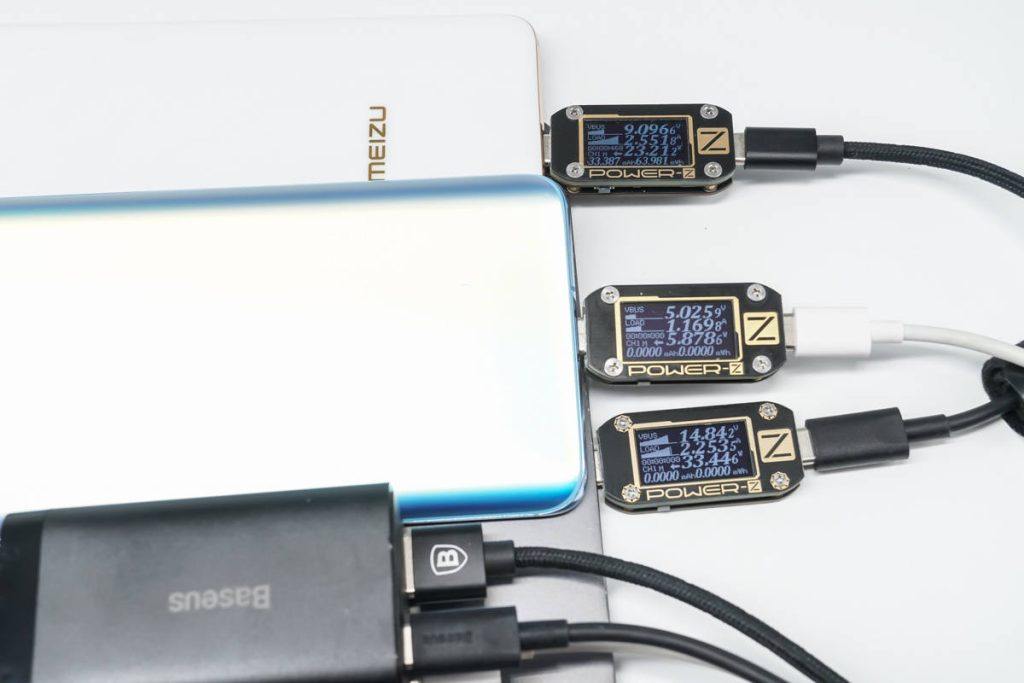

使用两个 USB-A 接口和一个 USB-C 接口分别为小米11、魅族18 Pro 和 MacBook Pro 16 充电,功率分别为5.87W、23.21W和33.44W,合计功率约为62.52W。
使用两个 USB-C 接口和 USB-A2 接口分别为 MacBook Pro 16、联想小新Air 和魅族18 Pro 充电,功率分别为13.89W、38.69W和3.23W,合计功率约为55.81W。

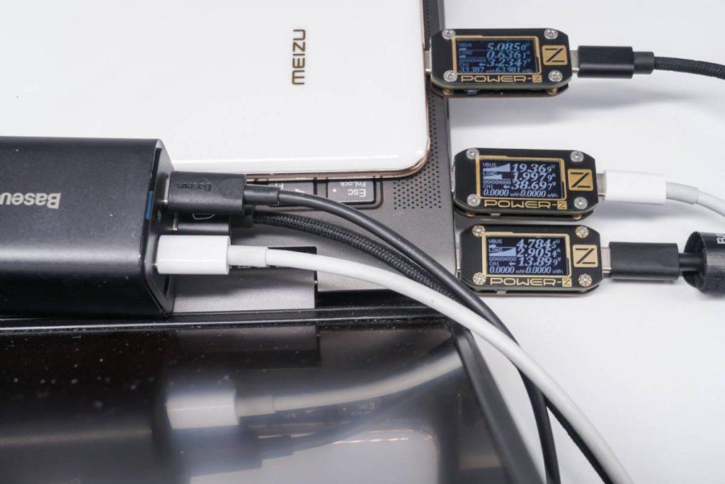

使用两个 USB-A 接口和两个 USB-C 接口同时为 魅族18 Pro、小米11、MacBook Pro 16、联想小新Air 充电,功率分别为3.22W、5.85W、13.85W和38.75W,合计功率约为61.67W。

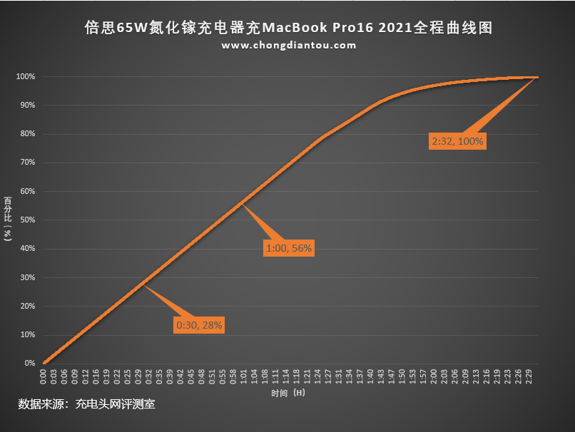

充电全程测试能清楚的看到充电过程中参数的变化,这次采用的机型为 MacBook Pro 16,来看看充电全程的数据变化。
充电全程电压维持在20V,充电前1小时21分功率在61W左右,随后阶梯下降至46W,在1小时40分进入涓流充电模式,全程耗时2小时32分。
将充电数据制成曲线图,倍思65W GaN桌面充电器对笔记本充电,半小时充入电量28%,一小时充入电量56%,全程耗时2小时32分。

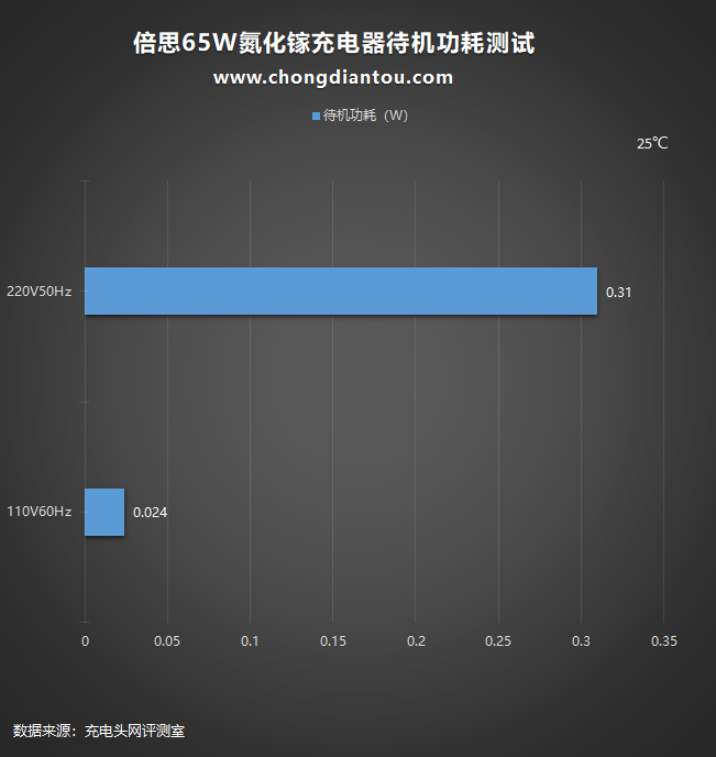

充电器如果经常插在插座上不使用也是会耗电的,只不过非常小而已。很多读者都想知道充电器如果一直插在插座上是否浪费电,待机功耗测试环节就是为了解答这个问题。
经过功率计测试,充电器在220V 50Hz的空载功耗为0.31W,换算下来一年损耗的电能约为2.71KW·h,若市价电为0.6元/KW·h,则充电器一年的电费约为1.62元左右。
110V 60Hz时的空载功耗为0.024W,换算下来,一年损耗的电能约为0.21KW·h,若市价为0.6元/KW·h,则充电器一年的电费约为0.12元左右。

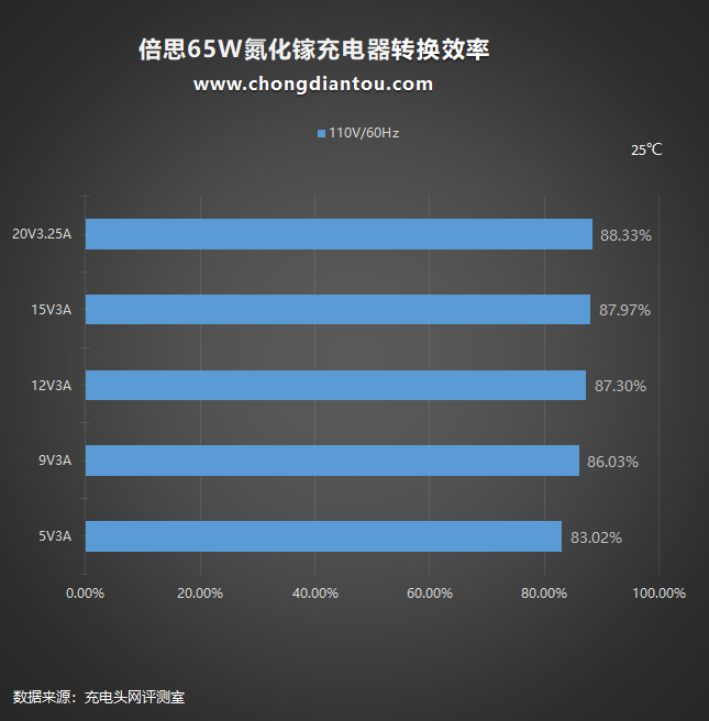

转换效率测试

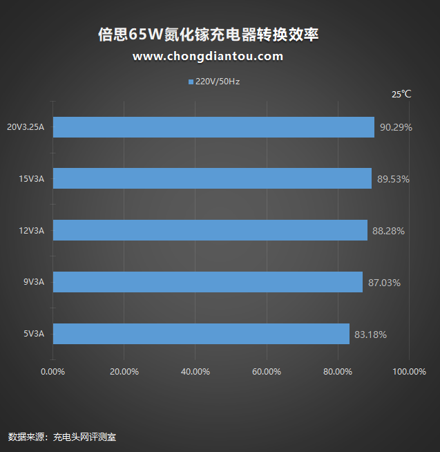

充电器本质上是一种转换设备,过程中会有损耗,以热量的形式散发出来。我们平时看充电器上面的参数输出100W或者65W是充电器可以为设备提供的最大输出功率,但充电器从插座上汲取的功率往往要更大一些,下面是充电器在220V 50Hz和110V 60Hz交流输入的情况下分别进行了转换效率测试,测试结果如下:
220V 50Hz下,将充电器在各个电压档位的输出功率拉满进行测试:五个档位测得插线板AC端输入功率和USB端输出功率,通过计算,可得充电器的转换效率从83.18%到90.29%不等。
110V 60Hz下,充电器的转换效率从83.02%到88.33%不等。

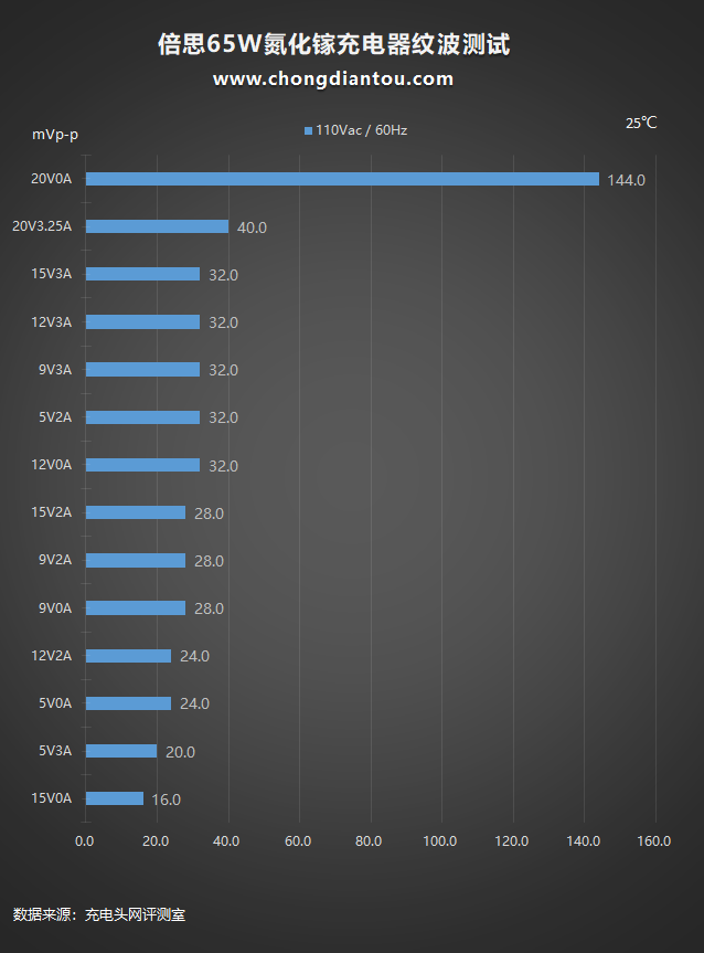

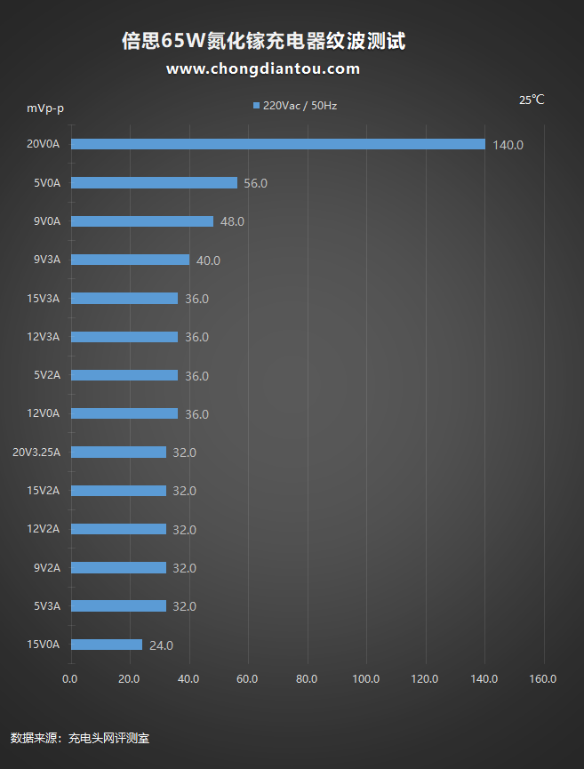

纹波测试
这是使用充电器在220V 50Hz交流输入下的纹波测试,纹波测试分为空载(柱状图中Y轴电流为0A)和重载(柱状图中Y轴电流为非0A)两种,最高为140mVp-p充电器处于20V0A空载;最低为24mVp-p充电器处于15V0A空载。
110V 60Hz下最高为中144mVp-p,充电器处于20V0A空载;最低为16mVp-p充电器处于15V0A空载。
纹波测试小结
国家标准中充电器纹波要求是不高于200mVp-p,倍思65W GaN桌面充电器在110V 60Hz、220V 50Hz输入电压下,所有输出功率纹波峰峰值均低于200mVp-p这个标准,表现不错。

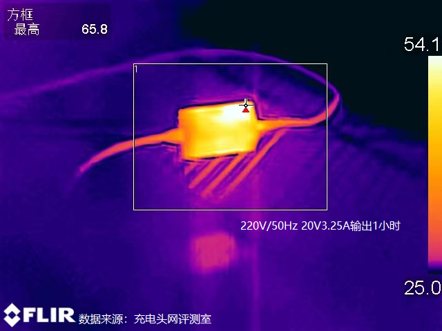

前面提到充电器工作时会涉及到效率转换的问题,其中的损耗电量绝大多数以热量散发,所以充电器长时间工作的发热情况也是测试的重要一环。将充电器以20V3.25A功率持续输出一小时,采集充电器表面温度,实验全程将充电器置于25°C恒温箱当中。

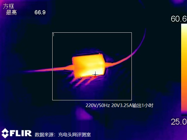

首先来看看在 220V/50Hz 的市电环境下的温度表现。
一小时后,充电器表面最高温度约为65.8℃。
充电器背面最高温度约为66.9℃。

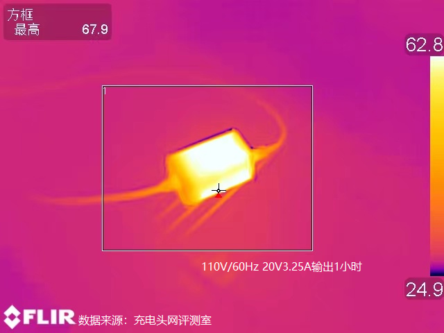

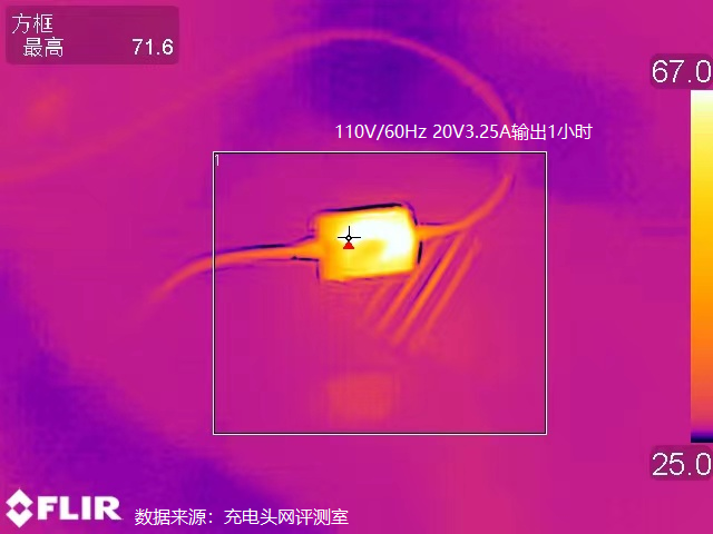

接下来是在 110V60Hz 的市电环境下温度的表现。
一小时后,充电器正面最高温度约为71.6℃。
充电器背面最高温度约为67.9℃。

倍思65W GaN桌面充电器外观和同系列65W桌面插线板大同小异,磨砂和亮面拼接外壳,正面2C2A接口配置,取消了AC插孔后体积更小,1.5米长度的电源线也更加轻盈柔软,不需要为电器交流供电的用户,现在有了桌面充电器更好的选择。
