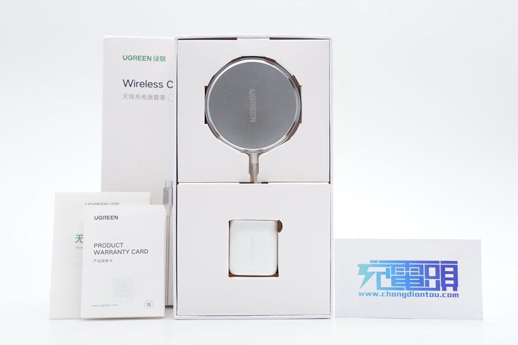

产品开箱
绿联MFM磁吸无线充电器套装包装印刷产品外观,醒目的地方有MFM的标志,UPC/EAN码为6957303886623,拥有与苹果原厂相同的完美兼容性。
为了到手即用的最佳体验,包装内还有一枚20W的PD充电器。磁吸充电器的参数为输入20W,输出15W Max,线长1.5米。
打开包装,内含磁吸充电器、20W充电头和说明书。

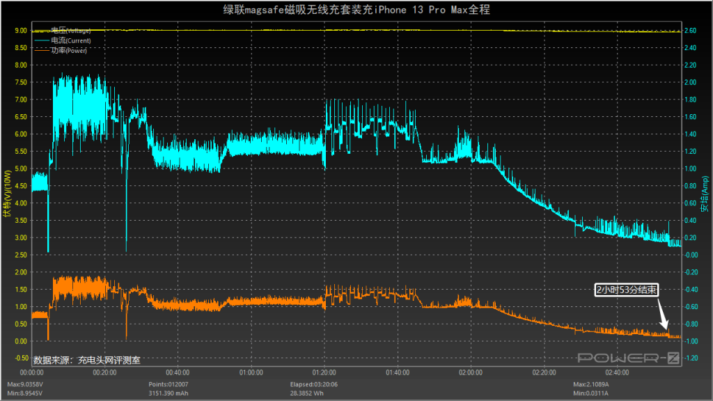

绿联 MagSafe 磁吸无线充电器采用了苹果原装的磁吸无线充电模块,并且也有“MFM”的身份证,此次全程测试选择了使用绿联 MagSafe 磁吸无线充电器套装为iPhone 13 Pro Max充电,测试全程基于25℃的恒温箱内进行。
这是使用绿联 MagSafe 磁吸无线充电器套装为iPhone 13 Pro Max充电全程的数据变化情况,功率最高为18.31W,于2小时53分充电结束。
将绿联 MagSafe 磁吸无线充电器为iPhone 13 Pro Max充电全程曲线图汇总,绿联 MagSafe 磁吸无线充电器套装为iPhone 13 Pro Max1小时充电44%,2小时充电85%,完全充满需要2小时53分。
温度测试
对于绿联 MagSafe 磁吸无线充电器套装为iPhone 13 Pro Max充电中的温度数据测试,全程基于25℃的恒温箱内进行。在全程变化图中功率是在1小时44分左右开始降低,所以温度的采集选择了在1小时44分左右使用热成像仪拍摄手机背面的温度情况。
在1小时44分后,手机背面的磁吸无线充电最高温度为41℃,位于无线充电器的边缘位置。
