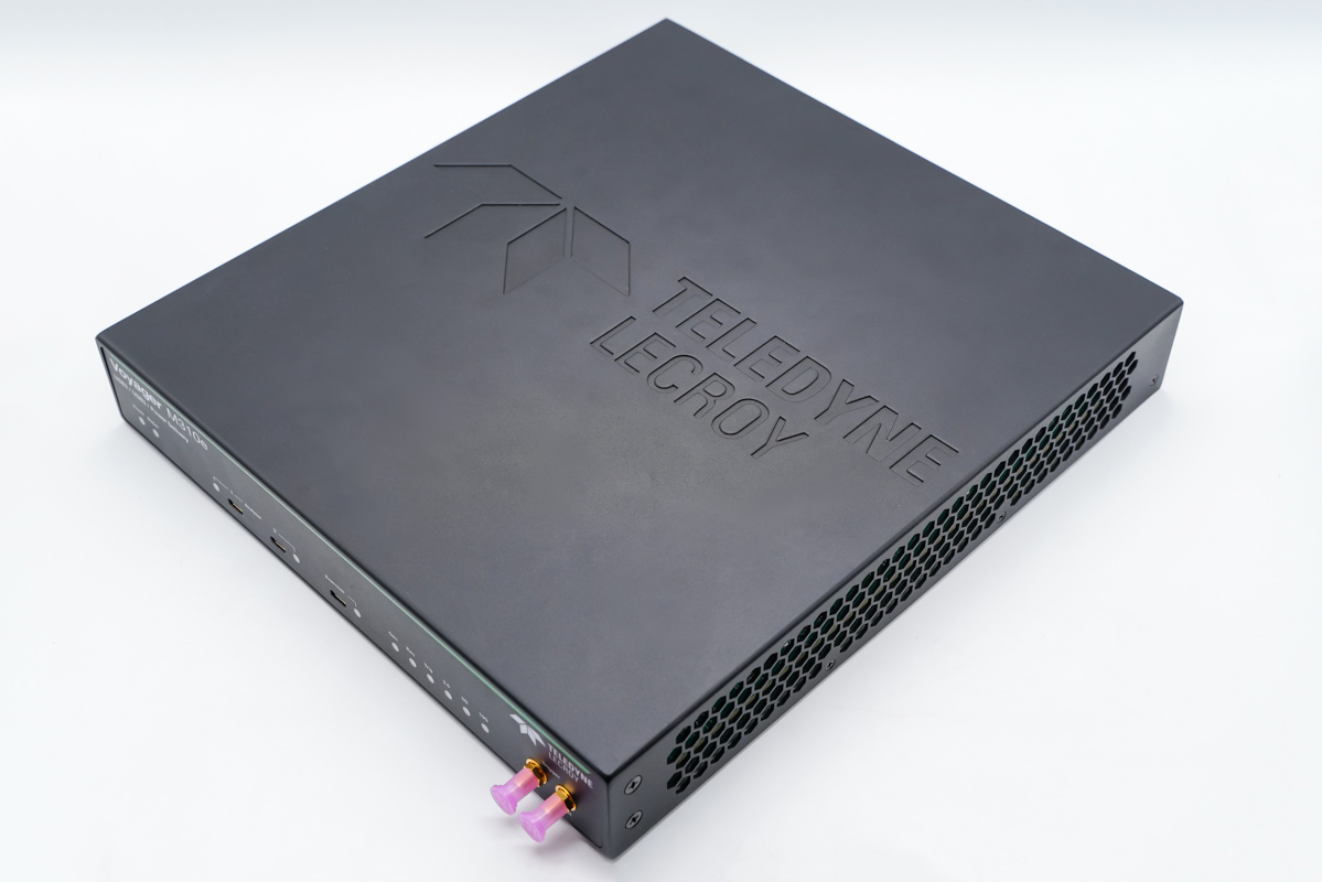

USB-IF协会在去年5月份发布了最新的USB PD3.1快充标准,正式将PD快充的最大传输功率提升至240W,并在同年10月推出USB Type-C2.1修订版,对充电线缆以及连接器进行规范化,使其能够满足USB PD3.1 EPR协议下最大240W的功率要求。 据充电头网了解,USB PD3.1快充标准发布后,快充产业链上下游已有多家企业提前布局,尤其苹果发布了全球首款支持USB PD3.1 EPR协议的充电器,标志着USB PD3.1快充标准正式商用。业内不仅已有多家芯片原厂推出了符合USB PD3.1标准的芯片解决方案,同时也有不少第三方品牌和厂商发布了USB PD3.1标准的140W快充充电器。   对于USB PD3.1快充电源产品而言,由于通讯协议、输出电压、功率、安全保护机制等各项指标都有着更高的要求,所以无论是芯片的设计,还是成品的量产,各种测试环节必不可少,专业的测试设备也成为了保证产品性能的最后一道防线。   充电头网近期从业内了解到,目前力科、GRL、昂盛达、贝奇、POWER-Z等多家知名测试设备厂商,均针对USB PD3.1快充电源产品的应用推出了最新测试仪。其中包含了协议分析仪、多协议电源、智能负载、快充协议测试仪、便携式测试仪等。   力科Voyager M310e   力科推出USB PD3.1的测试平台 Voyager M310e是一款功能齐全的 SuperSpeed USB 10Gbps 协议分析仪和练习器,全面支持新的 USB Power Delivery (USB PD) 3.1 规范,包括全部的一致性测试。     力科VoyagerM310e用于根据 USB-IF 一致性测试规范验证USB 设计。除了支持 SuperSpeed USB 10Gbps 链路层、集线器和 USB Type-C 外,Voyager M310e 还完全支持 USB PD 3.1 功能。Voyager M310e 的训练器端口也得到了增强,可以为支持 USB4或 DisplayPort 交替模式的 USB Type-C 设备捕获边带 (SBU) 和辅助 (AUX) 消息。   M310e 使用力科的符合行业标准 USB 协议套件软件,为 SuperSpeed USB 10Gbps 链路提供全面的协议分析和流量生成,并在 USB 系统验证期间发挥多种作用。一致性测试选项通过标准 USB Type-C 电缆连接到设备,并利用仿真脚本来模拟链接伙伴行为。它捕获消息交换并自动验证正确的协议和电源行为。Voyager M310e还具有改进的连接器和其他组件,旨在提供更好的低频周期信号 (LFPS) 检测以及更强大的电压和电流控制。   GRL-USB-PD-C2-EPR(简称C2-EPR)   USB PD 3.1功率的大幅提升为开发人员提供巨大前景的同时,也在合规性、可靠性和互操作性方面带来额外的设计挑战和验证难题。验证带有多端口的电力传输增加了测试的复杂性,C2-EPR提供一种高效且完全集成的方法来验证扩展功率范围设计是否符合最新的供电规范。该测试解决方案支持高达240W的电力传输,并且向后兼容传统的100W电力传输规范。     C2-EPR使用USB Type-C连接器,可自动化执行所有必需的USB PD一致性和相关测试,包含DisplayPort和Thunderbolt 3 Alternate模式,更集成Qualcomm Quick Charge 5和Legacy Quick Charge。除此之外,2017年,USB-IF授权的GRL-C2解决方案所包含的所有测试项目,C2-EPR均全部支持,即一台仪器设备包含所有必要的USB PD测试。测试仪上的两个端口可以独立配置以模拟Source或Sink。C2-EPR对于促进为USB生态系统开发可靠性认证的USB充电解决方案至关重要。   昂盛达ASD-PD31多协议PD电源   昂盛达ASD-PD31多协议PD电源在具备普通负载仪和普通电源功能的同时支持QC、PD等多种快充协议的识别触发,主要用于适配器、移动电源、车充等外接电源 PCBA和成品的功能检测、参数测试及性能评估。可侦测产品快充协议、电压及电流范围,测试产品过流保护、短路保护等功能。     昂盛达ASD-PD31多协议PD电源采用4.3寸高清液晶电容触摸屏,操作简单,功能全面;支持最大输出电压48V,最大带载电压60V, 额定电流5A,最大电流6A,最大功率240W;兼容QC2.0、QC3.0、 PD2.0、PD3.0、PD3.1协议,内置E-Mark功能;兼容PPS、AFC、FCP、SCP、SSCP、VOOC、SVOOC协议,可快速设置电压电流参数;可测试移动电源或 USB 适配器PCBA 和成品的输出电压、电流、功率、纹波。   昂盛达ASD-PD31多协议PD电源支持切换恒流方式(CC)和恒压方式(CV);可快速微调带载电压或电流参数;可测试D+、D-数值和Type-C口正反面;可侦测显示产品的快充协议、电压及电流范围;设备底层程序不定期优化,支持固件在线升级;设备上位机软件不定期优化,支持固件在线升级;G20-10航空插座,电能传输和协议识别完美匹配;专用测试线材,支持大电流传输,低阻抗;高测量精度,电压1mV,电流1mA。   昂盛达ASD909x2多协议智能负载   昂盛达ASD909x2多协议智能负载由测试仪主机和安卓上位机两部分组成,主要用于移动电源、适配器等外接电源 PCBA和成品的负载功能参数测试及性能评估。测试仪内部集成四个独立的可编程多协议电子负载模块,在具备普通电子测试仪基础功能的同时兼容多快充协议,单台设备可完成PCBA或成品的绝大部分功能测试,测试快充时无需诱骗器等设备。支持导入或导出文件,将测试结果以文档形式直接导出到U盘等存储设备。支持手动及自动测试,既适用于研发调试和性能评估,亦便于生产线批量检测使用。     昂盛达ASD909x2多协议智能负载采用10.1寸高清液晶触摸屏,安卓系统上位机操作界面;支持手动调试界面,操作简单,功能全面;支持自动测试,可设定系列参数后一键快捷测试,方便生产线批量检测;支持PD 、PPS、QC2.0、QC3.0、FCP、SCP、SSCP、APC 、VOOC 、SVOOC,支持升级到PD3.1,内置EMark功能。   支持最大支持60V/15A/240W生产自动测试;高测量精度,电压1mV,电流1mA;4路独立电子负载,每个负载有2个通道,可以自由组合,端口同时带载或轮循测试;可支持4个双口快充产品的同时测试;支持负载恒流方式(CC)和恒压方式(CV);限压限流,电流侦测(OCP),保护时间,短路保护测试;可测试Type-C端口的正反面各个引脚功能;G20-10芯航空插座,专用电能传输和协议识别完美匹配。   贝奇CH9733P+快充自动测试仪   贝奇CH9733P+快充自动测试仪支持PD3.1快充协议,负载及快充电压同时触发、可单元切换设置带载,支持5A模式下CC1CC2正反面;内置各种快充协议检测,自动协议检测;支持OPPO、VIVO协议、展讯协议;多协议混合列表编程,可设置60步不同类型或大小的负载,自动触发电压,多端口测试可切换。     贝奇CH9733P+快充自动测试仪内置PD、QC、HUAWEI、OPPO、VIVO、SAMSUNG、MTK PE等各种快充协议检测诱骗;支持CC线正反面测试,PDO报文比对;支持D+/D-双面A/B测试,内置E-Marker芯片,实现充电器5A模式下CC线正反面测试。500KHz同步采样,滤波速度可调,10uA,0.1mV稳定解析度输出;支持电压/电流纹波(Vpp/Ipp)、峰值(Vp+/Ip+)、谷值(Vp-/Ip-)测量。   此外还支持过流保护测试(OCP)及最大功率点捕捉(Pmax);50KHz 动态带载模式(DYNA)及峰值谷值测量;SCPI协议,方便程控负载及协议。采用4.3寸TFT高清彩屏显示,中英文操作界面可选。支持U盘软件升级功能,时刻保持最新版本;具备USB数据保存功能,方便数据记录;标配Handler及电气隔离RS232接口,方便信号输出及数据通讯。   POWER-Z KM002C   为了满足USB PD3.1快充标准下高达48V电压以及240W功率的测试需求,ChargerLAB团队推出了最新一代便携式测试仪POWER-Z KM002C。   外观方面,新版ChargerLAB POWER-Z KM002C 一改此前的极简工业风,采用一体成型铝合金全包外壳,表面为阳极氧化处理,正面采用玻璃面板,四个按键小触点也采用金色配色,整体更显质感。   POWER-Z KM002C主要针对USB PD3.1快充协议进行优化,支持0-50V以及0-6A的超大量程。支持包括USB PD3.1在内的主流快充协议协议自动检测及诱骗,支持USB PD3.1协议PDO电一键检测,支持USB DP3.1 EPR线缆信息读取,搭配上位机软件可以对USB PD协议进行抓包分析。   充电头网总结 USB PD3.1快充市场发展正处于起步阶段,无论是供电端还是受电端,亦或是充电线缆,目前市面上量产的产品并不多。不过得益于苹果已经率先推出了USB PD3.1快充产品,加速了芯片原厂和第三方快充电源厂商入局的步伐,这也导致了测试设备需求量的增长。   充电头网本次共整理了5大品牌的推出6款USB PD3.1快充测试仪,各款产品的性能优势不尽相同,应用场景也有所不同。比如力科Voyager M310e是USB-IF协会官方指定的认证测试仪,测试结果极具权威性,适合研发或者过认证与测试;GRL作为认证实验室,推出的C2-EPR不仅可以测试USB PD3.1快充,还支持高通QC5快充测试。   昂盛达推出的USB PD3.1电源和智能负载既可用于工程研发,也可用于产线批量出货测试;贝奇CH9733P+快充自动测试仪同样适用于工程研发和产线量产;POWER-Z KM002C主打便携,可随身携带,并支持上位机抓包,帮助研发工程师快速分析产品BUG。 3月23日,充电头网举办的2022(春季)USB PD&Type-C亚洲大会,邀请到文章中出现的厂家进行展示、分享,届时欢迎莅临展台交流。如需演讲、参展,欢迎联系 info@chongdiantou.com 报名。 相关阅读: 1、快充技术重大更新,USB PD3.1发布,支持48V和240W输出 2、USB-C线缆标准重大升级,支持240W快充! 3、一文搞懂USB PD2.0、3.0、3.1三大快充区别 4、USB PD3.1快充给电容行业带来哪些机遇和挑战? 5、USB PD3.1快充发布带来哪些利好?听听快充厂商怎么说
