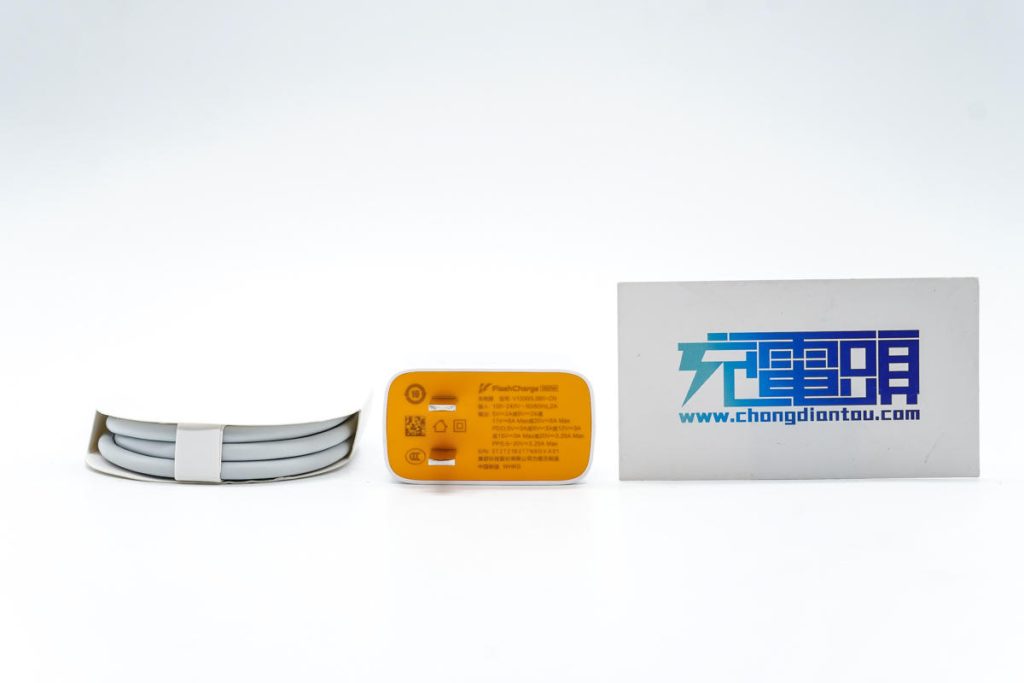

充电器和一根6A数据线就是这次的主角了。

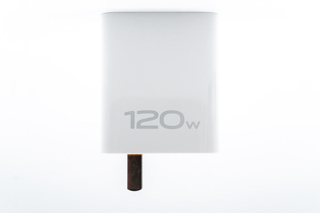

iQOO 120W氮化镓充电器亮面的外壳的顶部的磨砂面交相辉映,精致简约。
侧面的120W字样表明了它的性能。

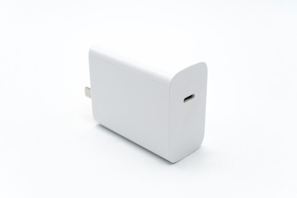

采用了单 USB-C 输出接口设计,这也是 iQOO 9 Pro 独享的 moment。

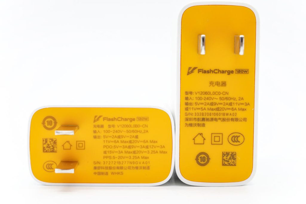

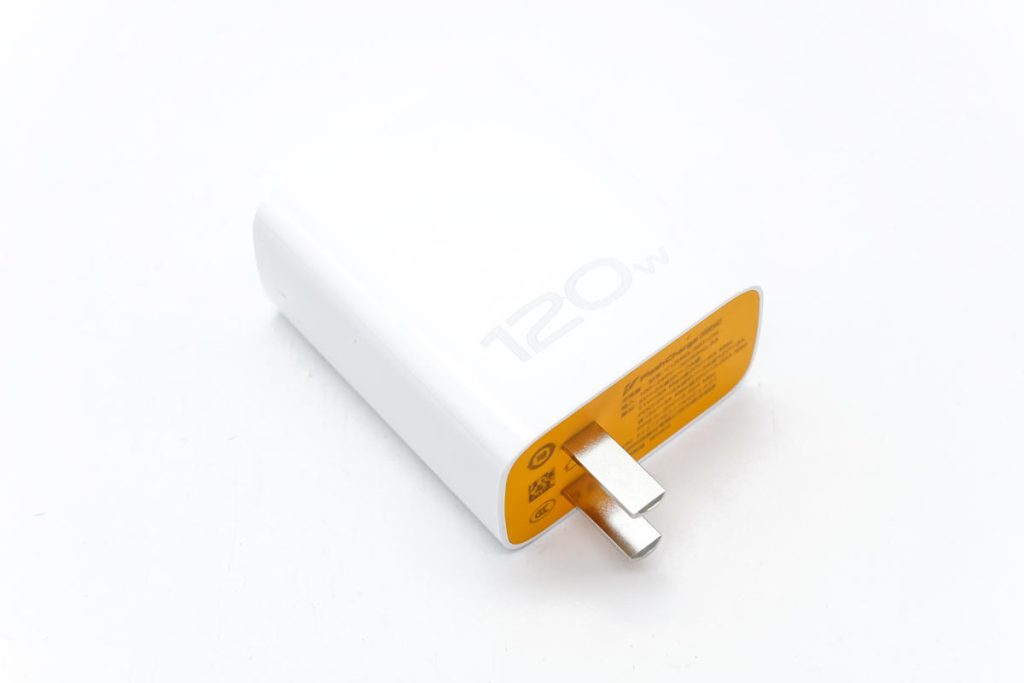

底部采用 iQOO 专属的酷客黄,沉稳而不失趣味,采用固定的国标双脚插头设计。

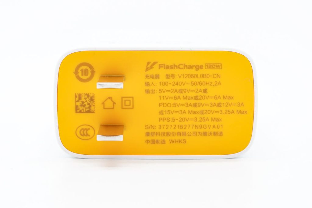

型号为 V12060L0B0-CN,支持宽频电压输入,最高输出120V,PDO支持 5V3A、9V3A、12V3A、15V3A 和 20V3.25A 五档固定电压,和 5-20V3.25A 一组PPS可变电压档位。

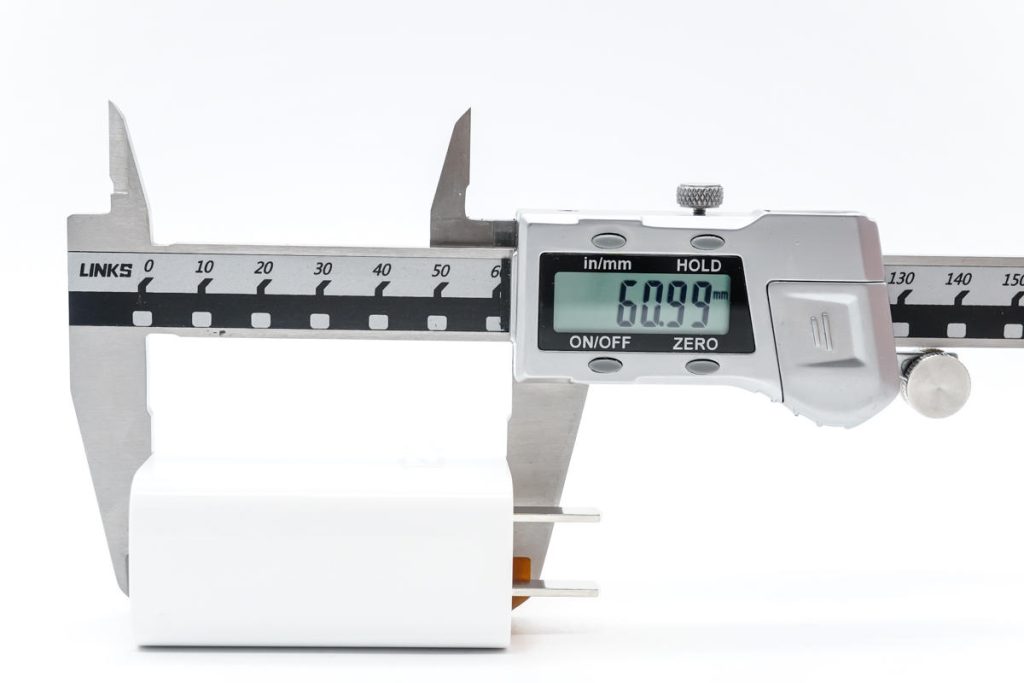

iQOO 120W氮化镓充电器长度约为60.99mm。

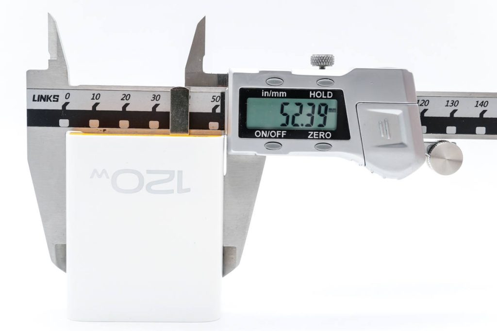

宽度约为52.39mm。

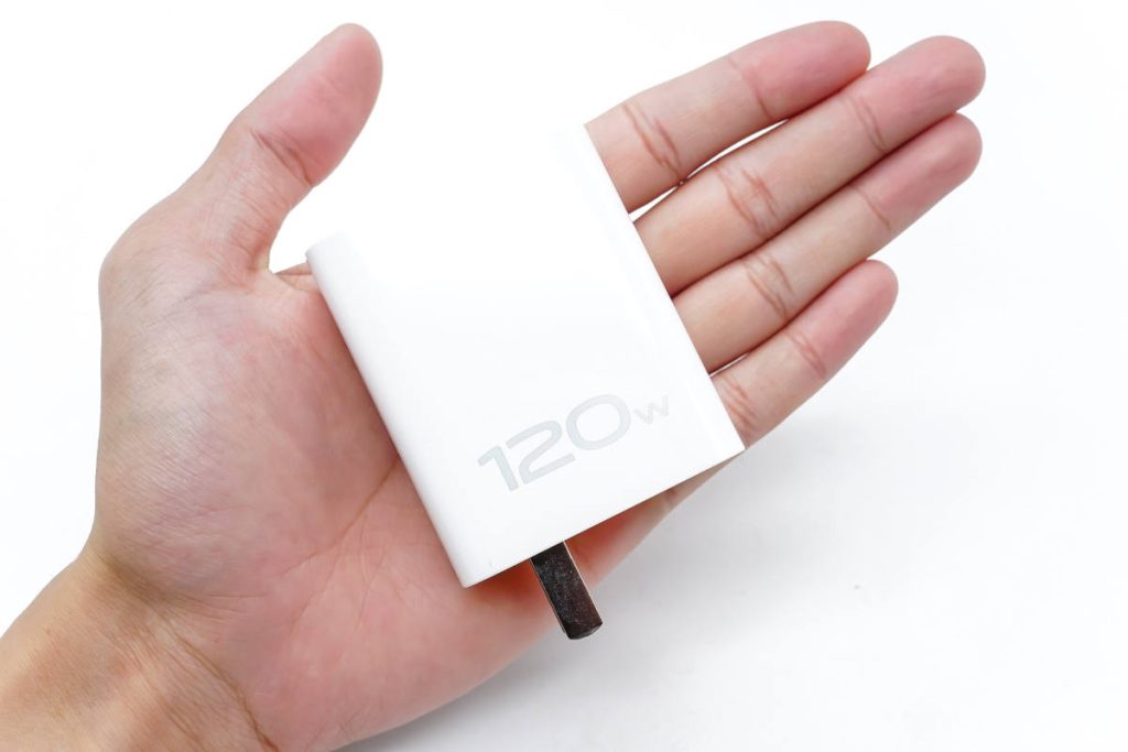

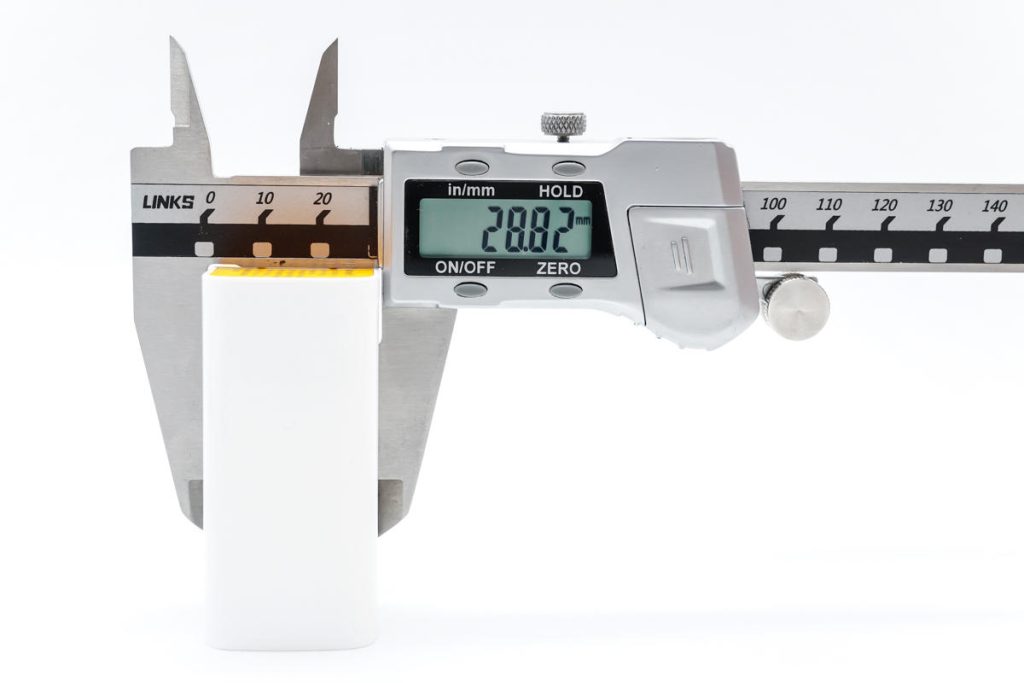

厚度约为28.82mm,充电器的尺寸约为 60.99×52.39×28.82mm,充电器的体积约为92.08cm³,以充电器的功率120W计算,功率密度约为1.3W/cm³,这个体积表现绝对在手机充电器里数一数二了。
充电器的重量约为136.4g。
作为一款120W的大功率充电器,在手里感觉和65W充电器差不了多少。

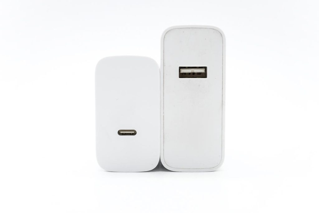

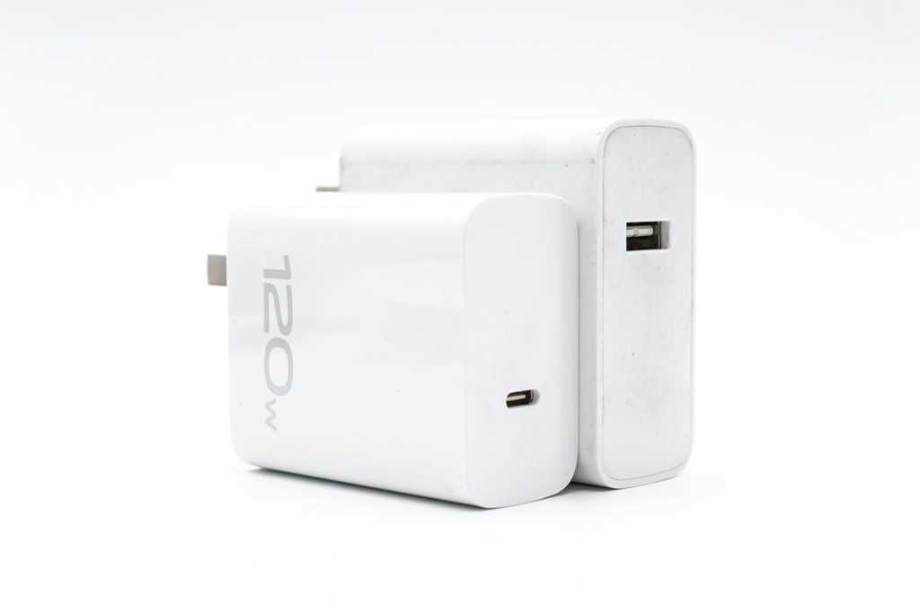

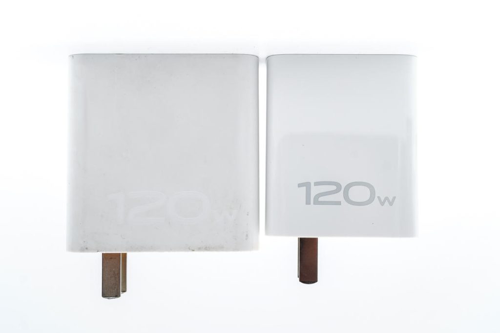

和原本A口的120W充电器对比下体积,宽度缩减了一指左右。
厚度倒是差不多。
长度也有所变化,小了一圈。
底部新增了PDO档位的标注,同样为固定插脚。
接下来看看这根原装的数据线。

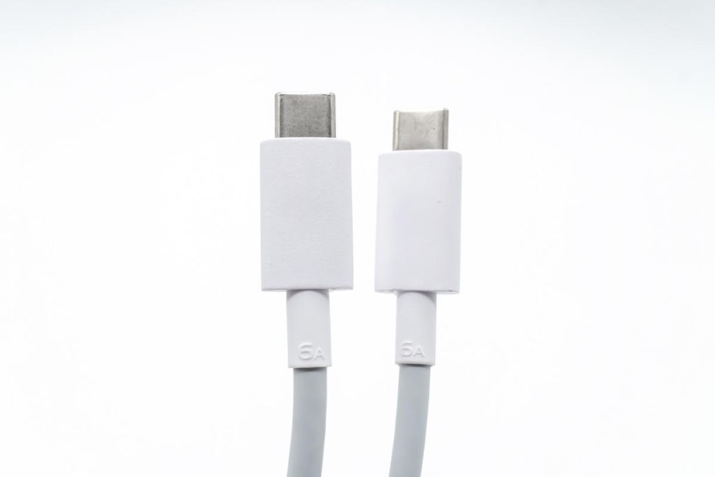

附赠的数据线为6A规格,C2C接头配置。
延长线尾上有6A的字样,便于用户区分。

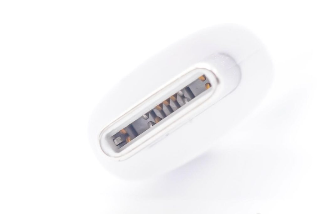

USB-C 公头pin脚特写,非满pin设计。

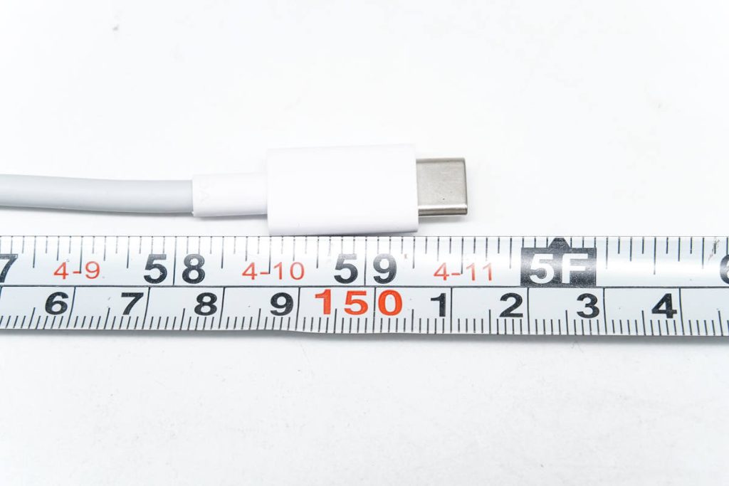

长度约为151cm,长度好评。

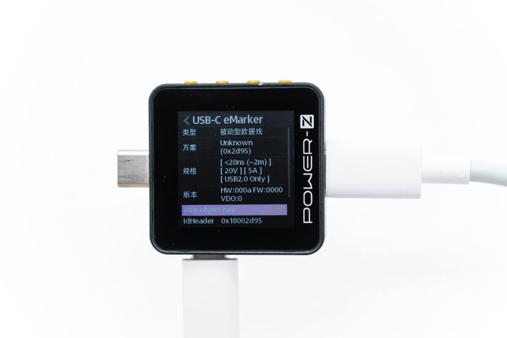

使用 ChargerLAB 的 POWER-Z KM002C 读取数据线规格,这根数据线内置 E-Marker 芯片,支持 USB2.0 的传输规格。

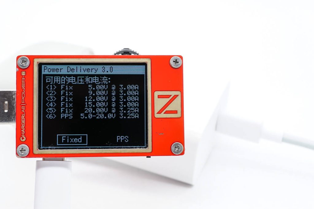

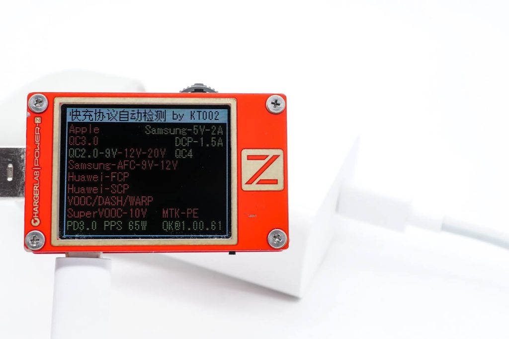

协议方面,使用 ChargerLAB 的 POWER-Z KT002 读取充电器的快充协议,实测支持 QC2.0、QC4+、PD3.0和PPS等充电协议。
PDO报文方面,支持 5V3A、9V3A、12V3A、15V3A和20V3.25A五组固定电压和 5V-20V3.25A 一组PPS电压档位,有着更好的设备兼容性。

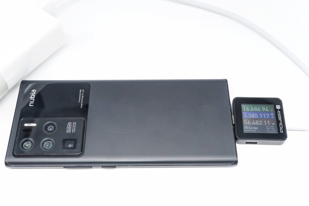

兼容性测试

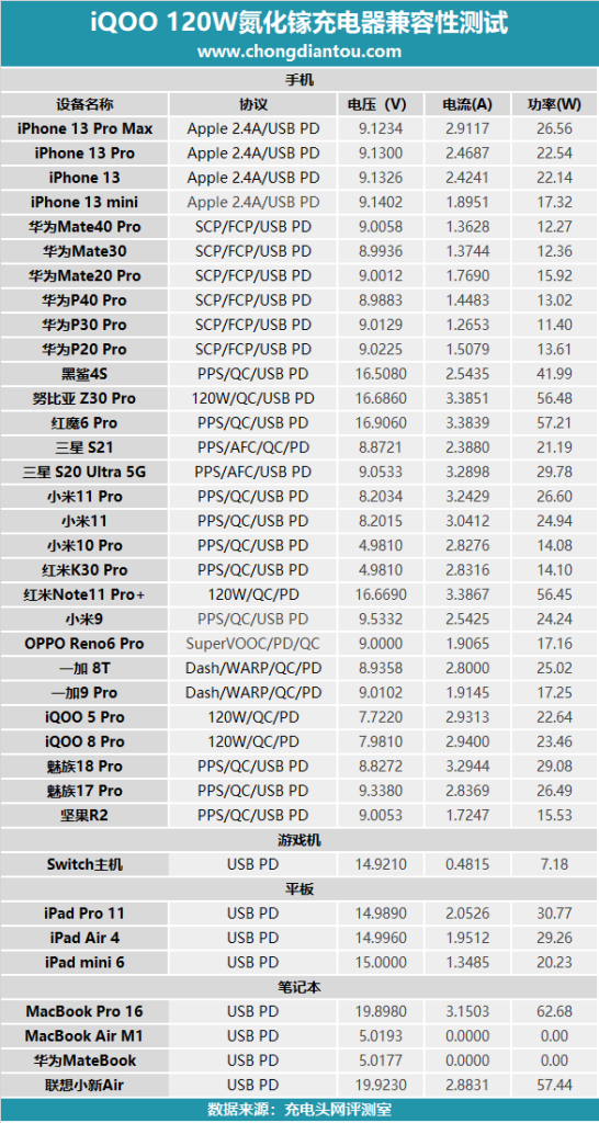

为 iQOO 9 Pro 充电,功率约为 17.44V 5.82A 101.61W。

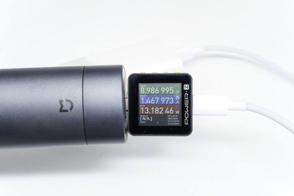

为米家手钻充电,功率约为 8.98V 1.46A 13.18W。
为努比亚Z30 Pro 充电,功率约为 16.68V 3.38A 56.48W。

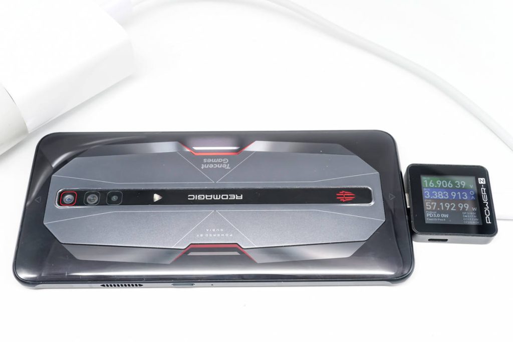

为红魔6 Pro 充电,功率约为 16.9V 3.38A 57.19W。
将数据整理入表,充电器兼容性还可以,但部分笔记本无法充电,这可能是由于档位的问题,毕竟是手机附赠的充电器,以对自家手机的兼容性为主。

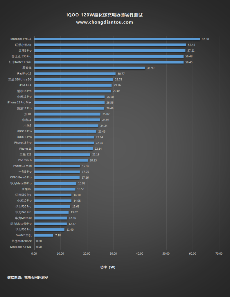

将充电功率从高到低排序,制成柱状图方便大家直观的比较不同设备间充电功率的差别。

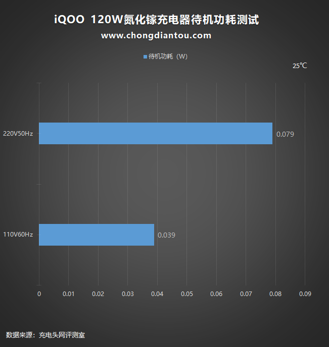

充电器如果经常插在插座上不使用也是会耗电的,只不过非常小而已。很多读者都想知道充电器如果一直插在插座上是否浪费电,待机功耗测试环节就是为了解答这个问题。
经过功率计测试,充电器在220V 50Hz的空载功耗为0.079W,换算下来一年损耗的电能约为0.69KW·h,若市价电为0.6元/KW·h,则充电器一年的电费约为0.41元左右。
110V 60Hz时的空载功耗为0.039W,换算下来,一年损耗的电能约为0.34KW·h,若市价为0.6元/KW·h,则充电器一年的电费约为0.2元左右。

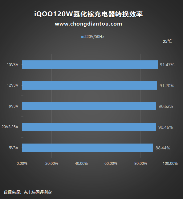

转换效率测试

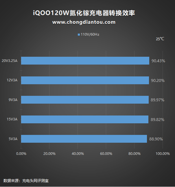

充电器本质上是一种转换设备,过程中会有损耗,以热量的形式散发出来。我们平时看充电器上面的参数输出100W或者65W是充电器可以为设备提供的最大输出功率,但充电器从插座上汲取的功率往往要更大一些,下面是充电器在220V 50Hz和110V 60Hz交流输入的情况下分别进行了转换效率测试,测试结果如下。
220V 50Hz下,将充电器在各个电压档位的输出功率拉满进行测试:五个档位测得插线板AC端输入功率和USB端输出功率,通过计算,可得充电器的转换效率从88.44%到91.47%不等。
110V 60Hz下,充电器的转换效率从88.9%到90.43%不等。

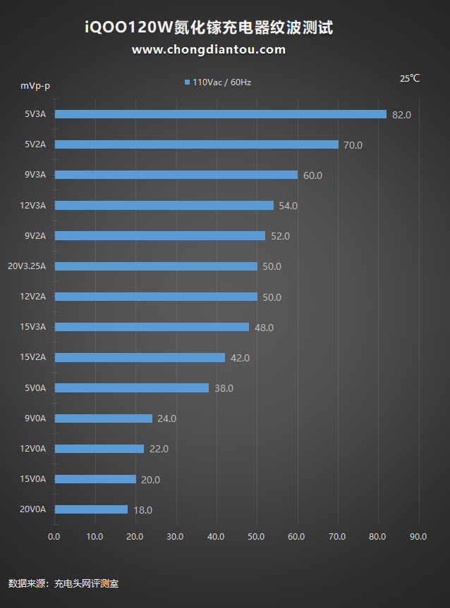

纹波测试
这是使用充电器在220V 50Hz交流输入下的纹波测试,纹波测试分为空载(柱状图中Y轴电流为0A)和重载(柱状图中Y轴电流为非0A)两种,最高为104mVp-p,充电器处于5V3A输出;最低为24mVp-p,充电器处于15V0A空载。
110V 60Hz下最高为82mVp-p,充电器处于5V3A输出;最低为18mVp-p,充电器处于20V0A空载。

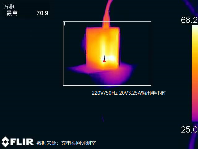

温度测试

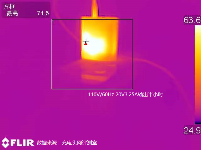

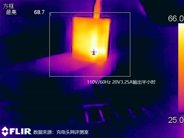

iQOO 9 Pro标配的是旗下首款120W氮化镓充电器,也是整个业界手机标配的120W氮化镓充电器。充电器除了支持iQOO 9 Pro的120W快充外,还兼容65W PD快充。对充电器的温升进行测试,测试条件为让充电器以20V3.25A 65W的功率持续输出半小时后使用热成像仪采集充电器表面的温度。测试基于25℃的恒温箱内进行。
半小时后采集到充电器表面的最高温度为74℃。
另一侧的最高温度为70.9℃。
110V输入电压下,65W持续输出半小时后,充电器表面的最高温度为71.5℃。
另一侧的最高温度为68.7℃。
