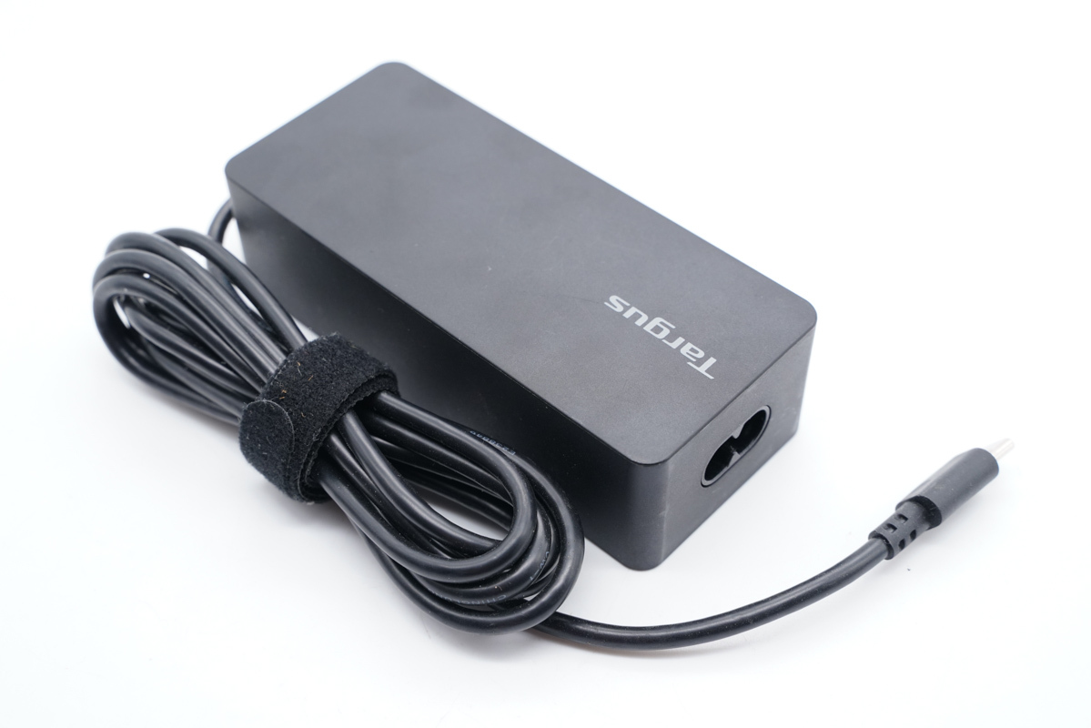

这款适配器自带USB-C输出线缆,机身是经典长方体造型,外壳磨砂,顶面一侧印有Targus品牌logo。

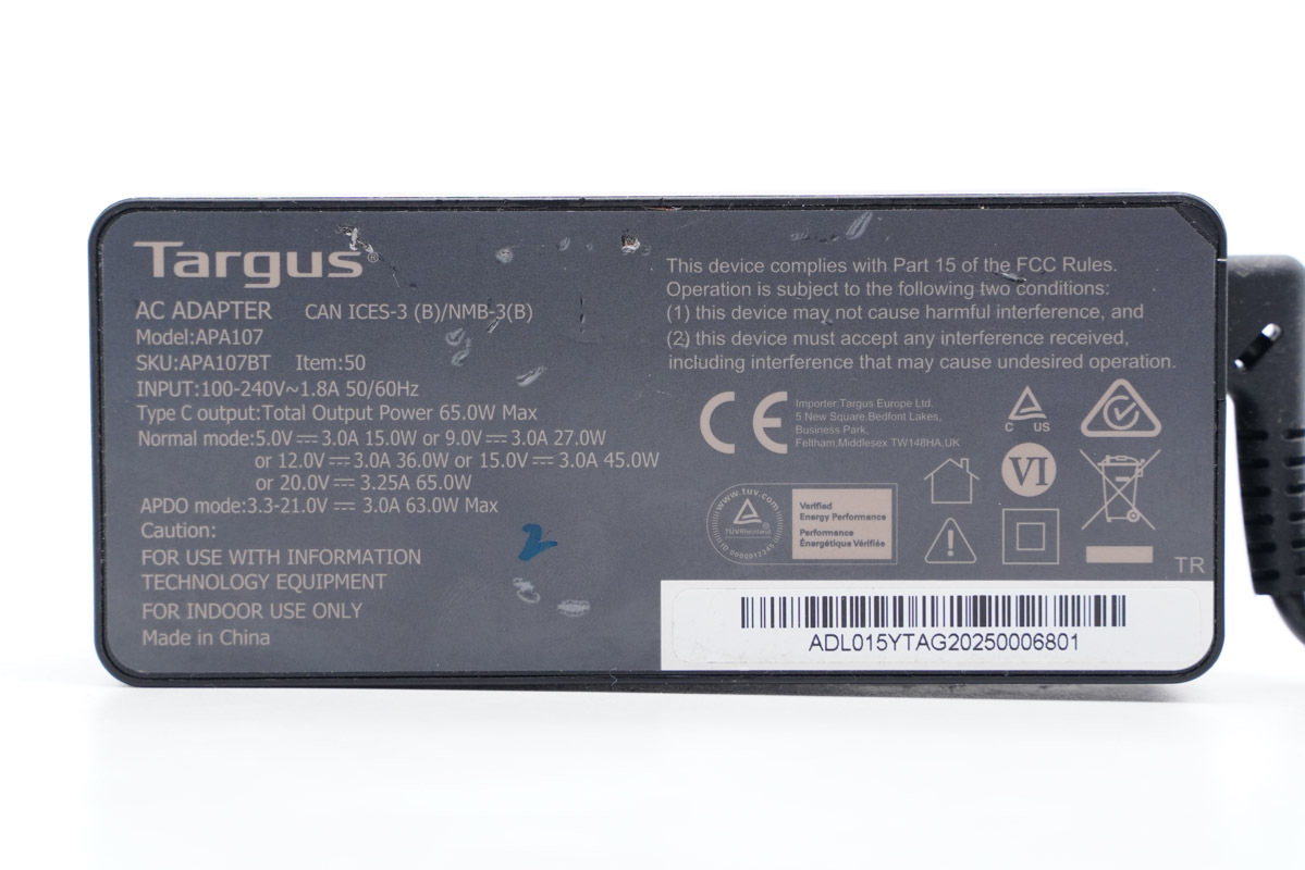

机身背面贴有参数铭牌
型号:APA107
输入:100-240V~50/60HZ 1.8A
输出:5V3A、9V3A、12V3A、15V3A、20V3.25A、3.3-21V3A
适配器已通过CE、TUV认证,同时也通过了VI级能效认证。

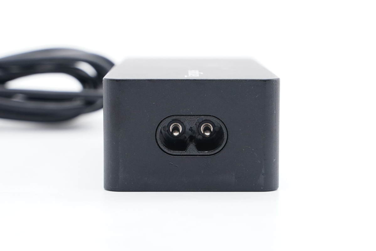

输入端配备8字插口。

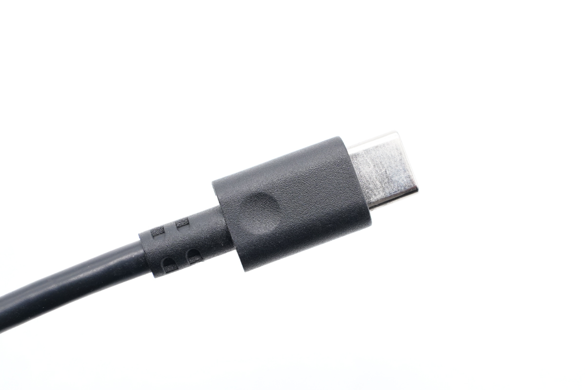

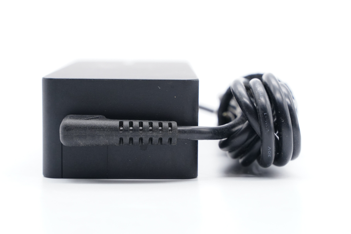

输出线缆做了抗弯折设计。
线头外壳磨砂处理,并设计有小凹面,方便插拔。

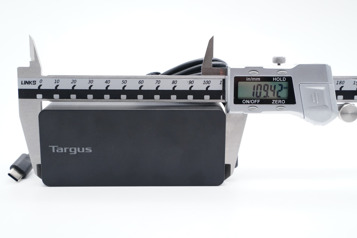

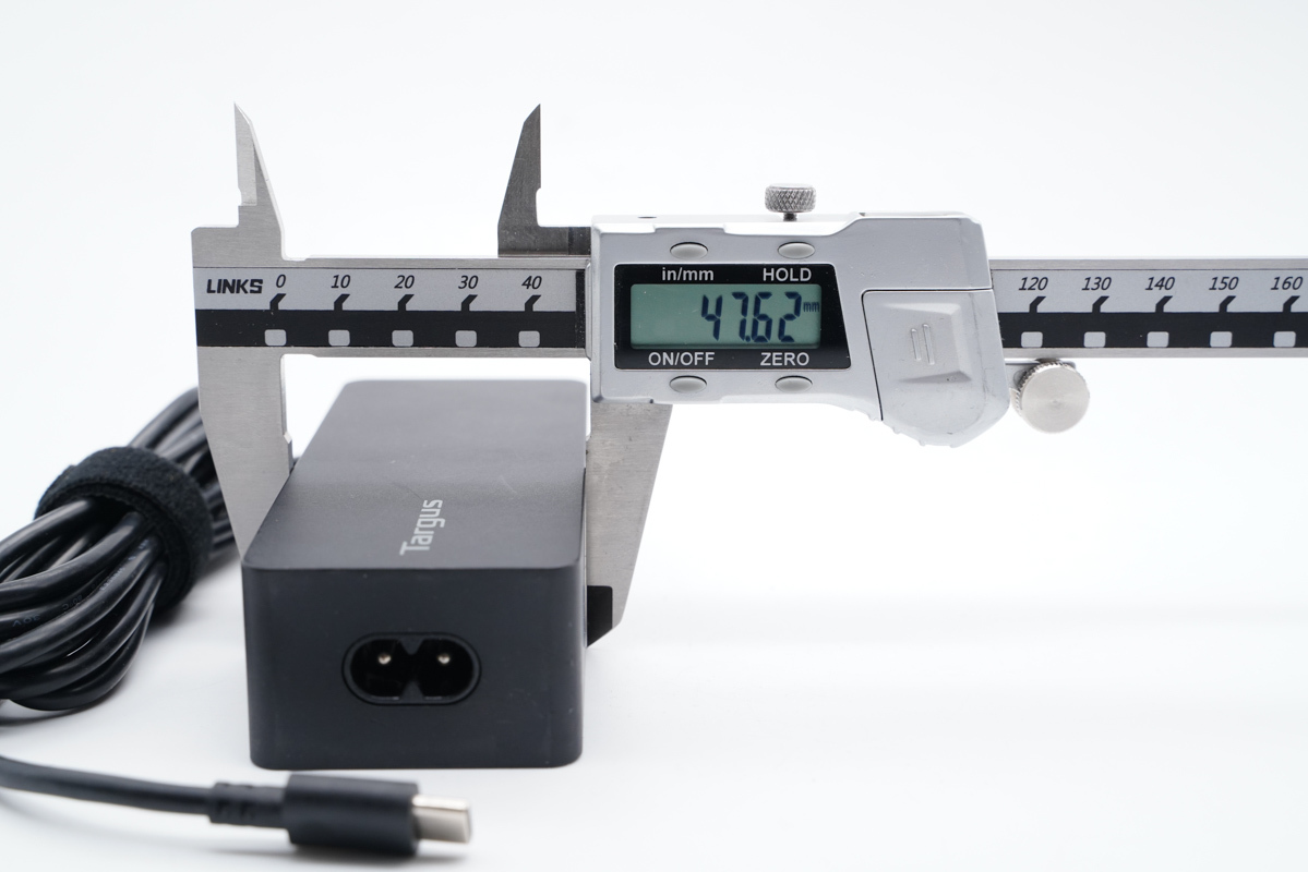

测得适配器机身长度为109.42mm。
宽度为47.62mm。

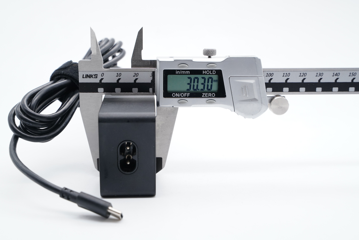

厚度为30.3mm。

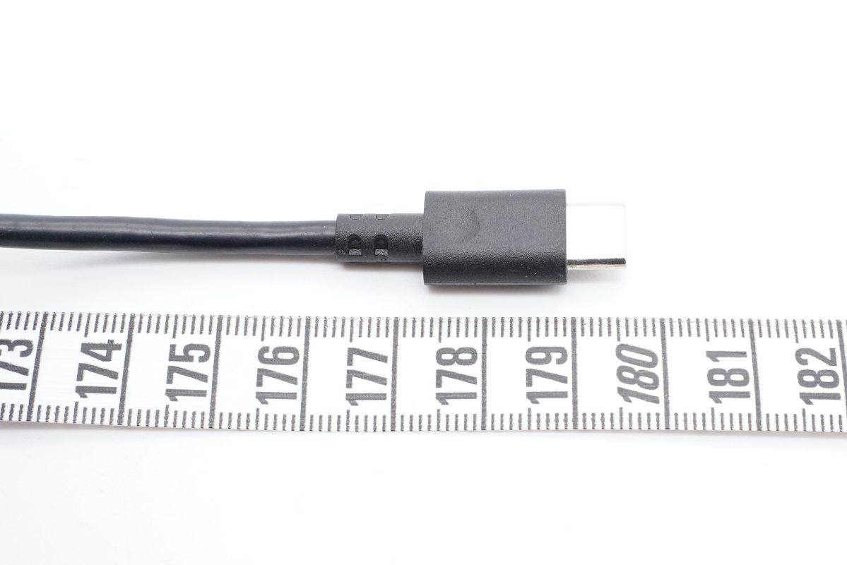

线缆长度约为1.8米。

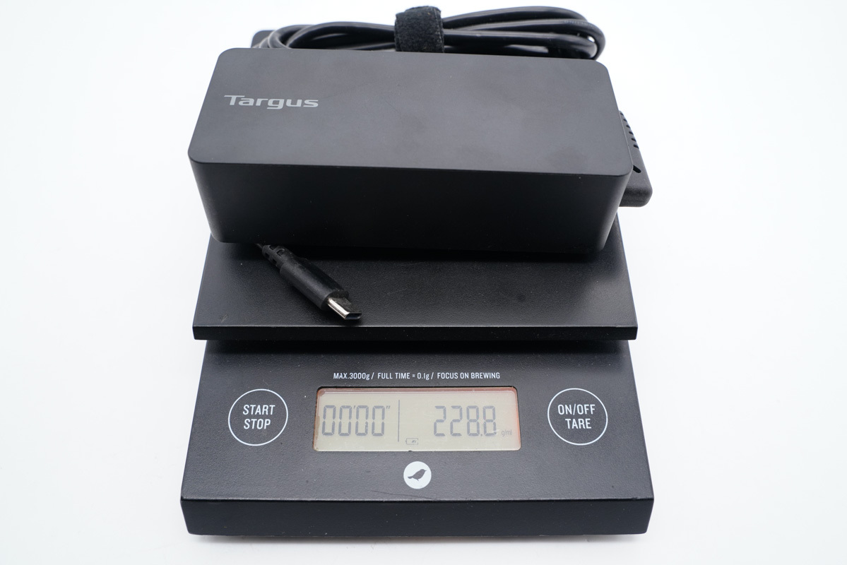

总重量约为229g。

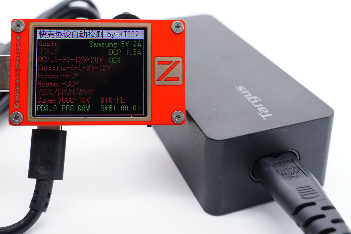

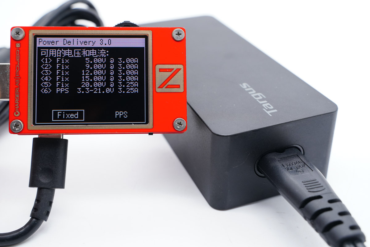

使用ChargerLAB POWER-Z KT002测得适配器支持PD3.0和PPS快充协议。
此外具备5V3A、9V3A、12V3A、15V3A、20V3.25A五组固定电压档位,以及3.3-21V3.25A一组PPS电压档位。

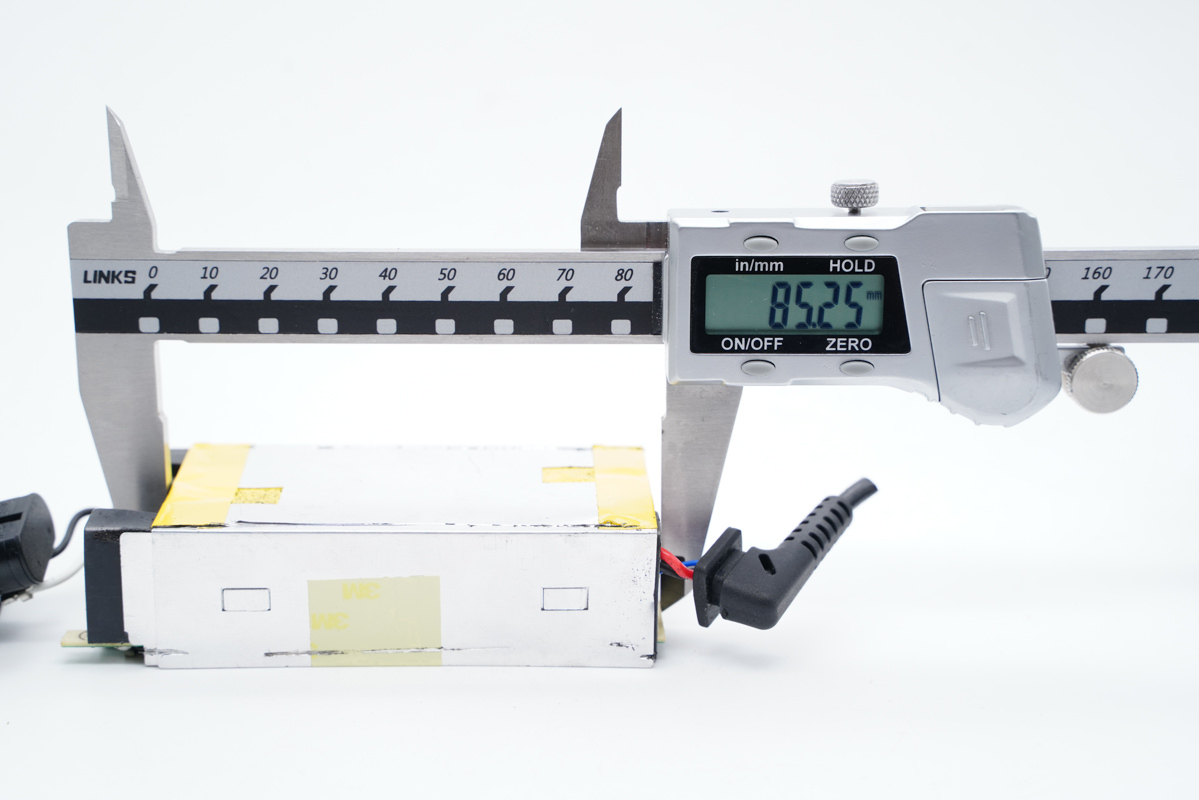

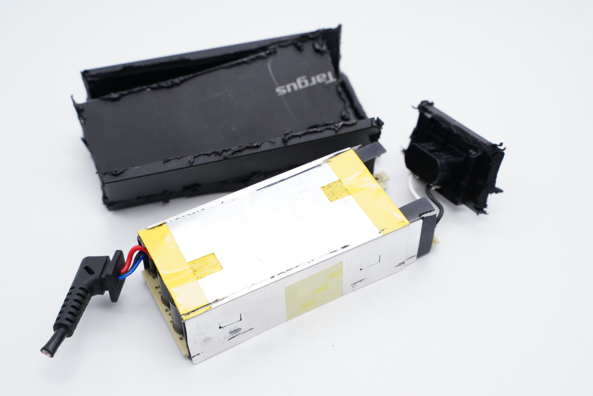

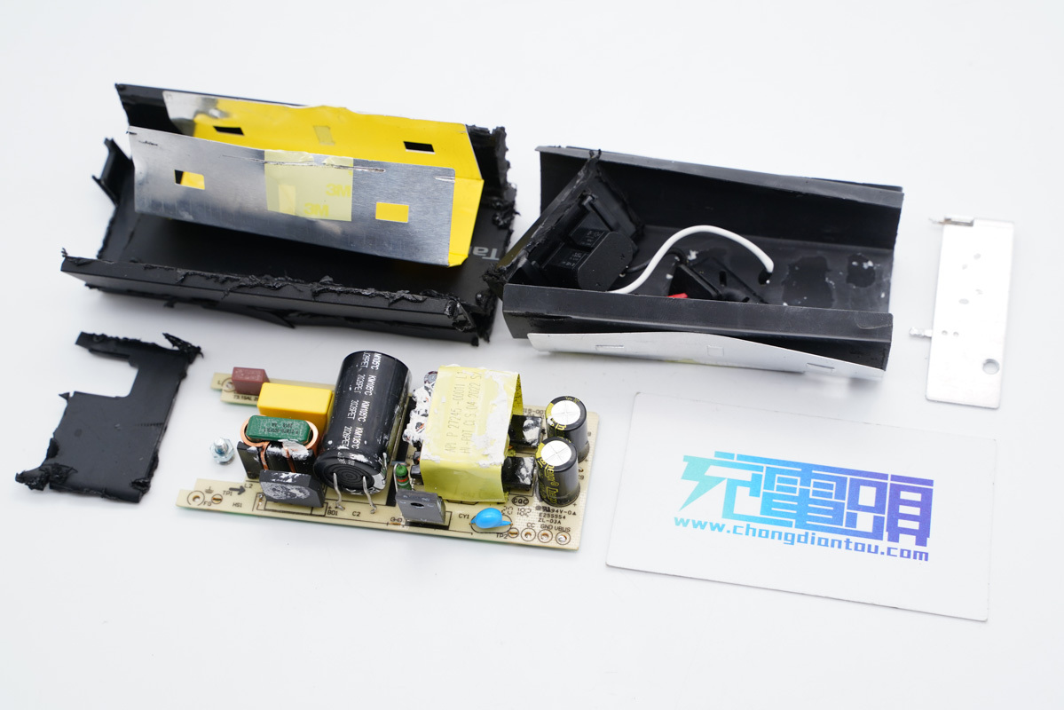

将机身壳切割开,PCBA模块包裹散热片。
测得模块长度为85.25mm。

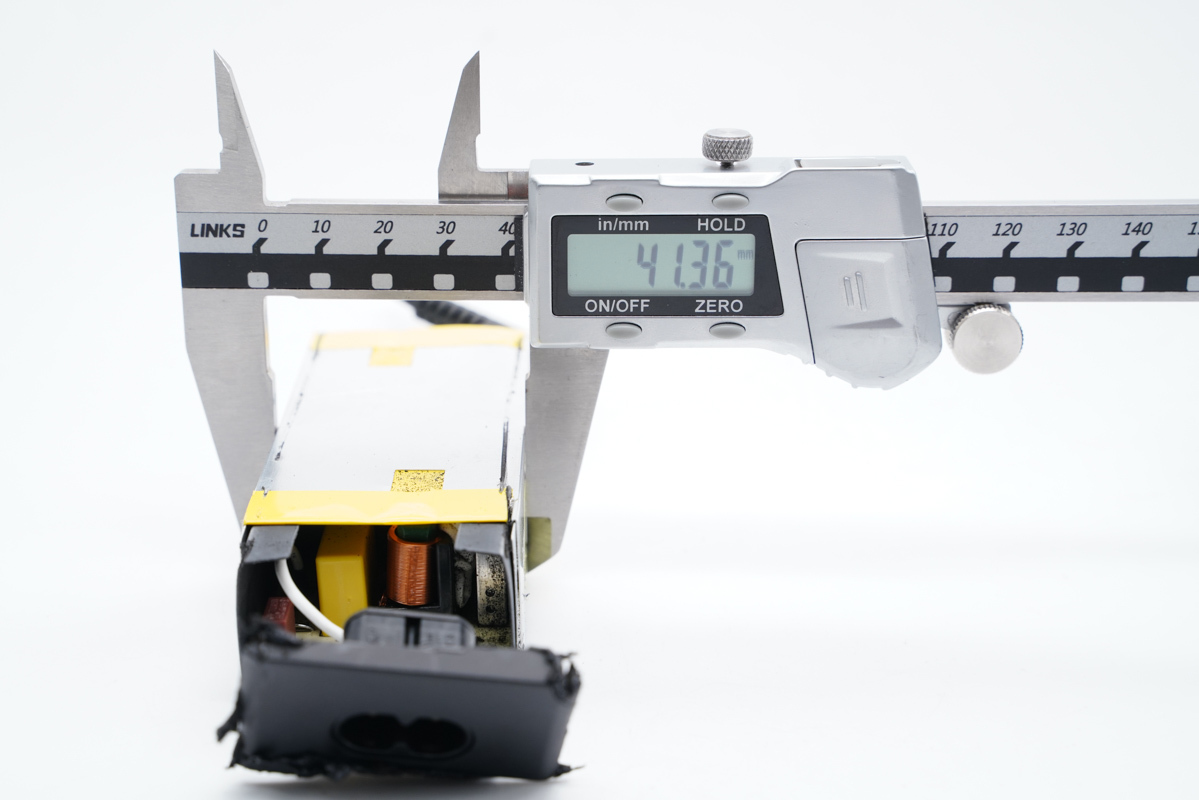

宽度为41.36mm。

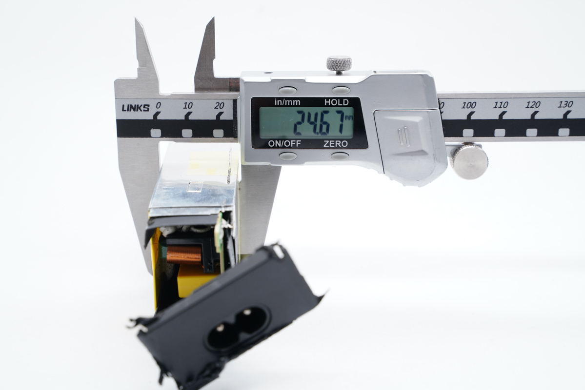

厚度为24.67mm。

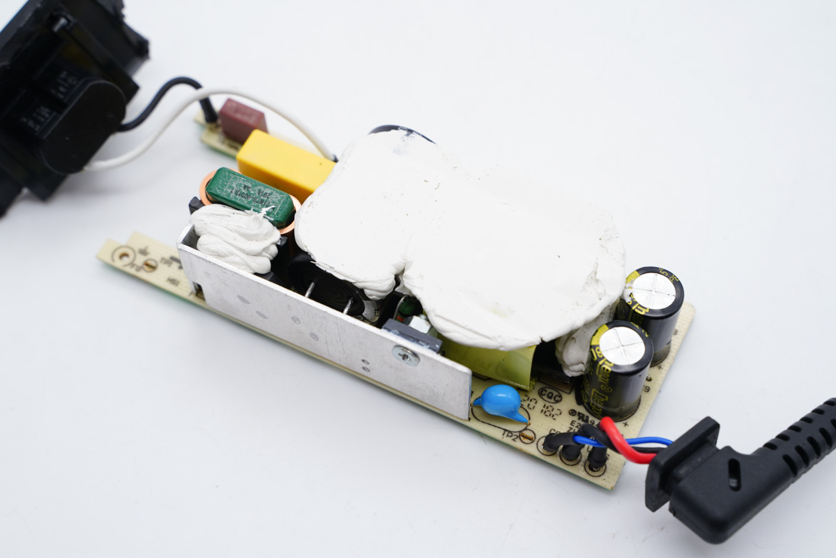

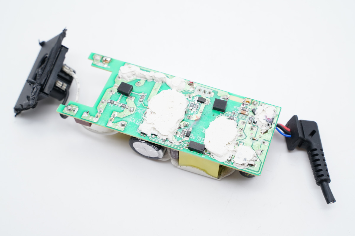

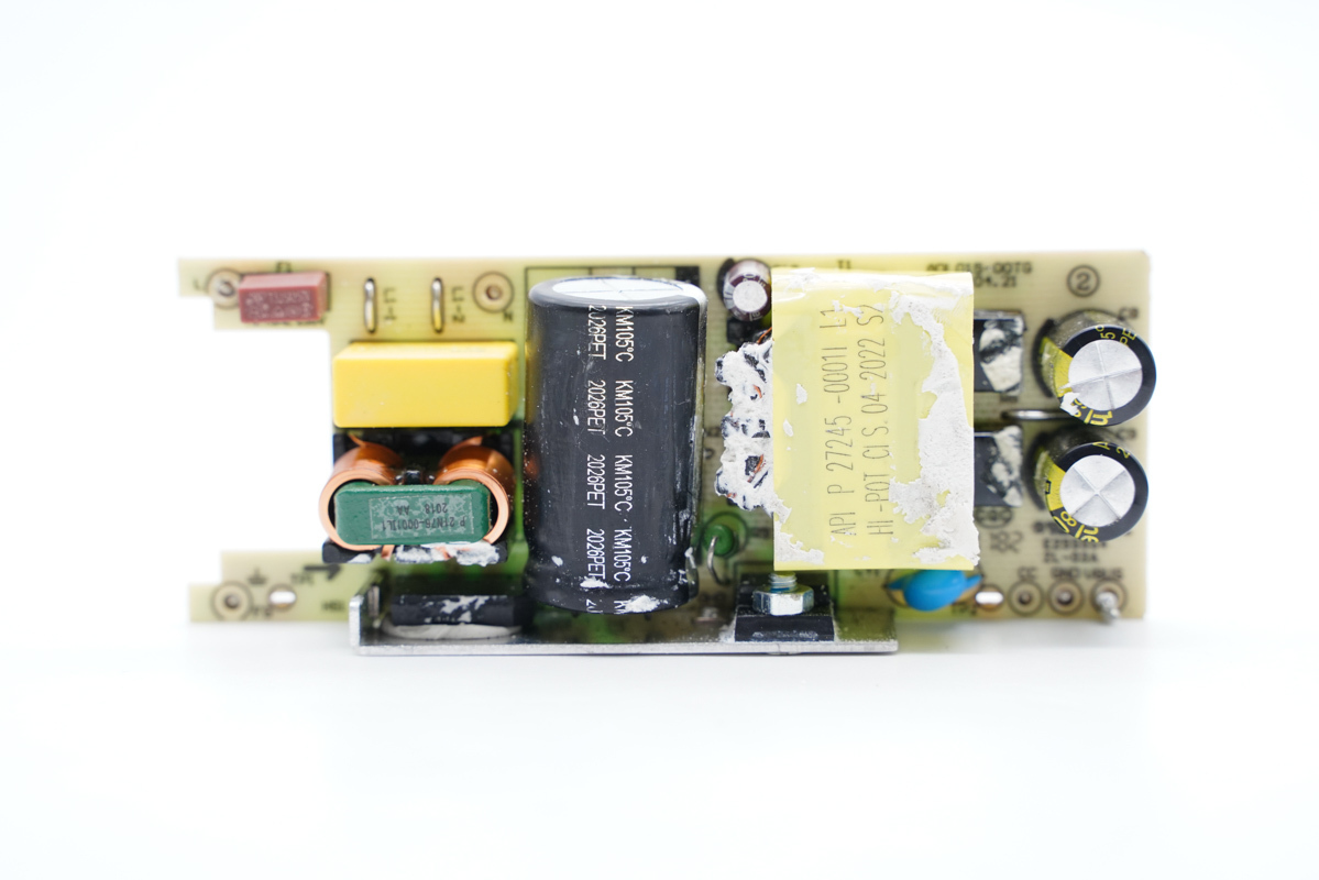

拆掉散热片,内部是熟悉的场景,板子侧边设有散热片,电容、变压器覆盖大量白胶。
板子背面也一样,核心器件全部打胶处理。
将白胶清理干净,变压器周围留有充足空间,可以有效避免积热。

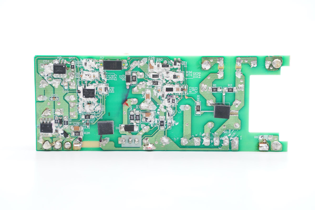

PCB板背面一览,设有开关电源PWM控制器、同步整流芯片、协议芯片以及输出VBUS开关管。

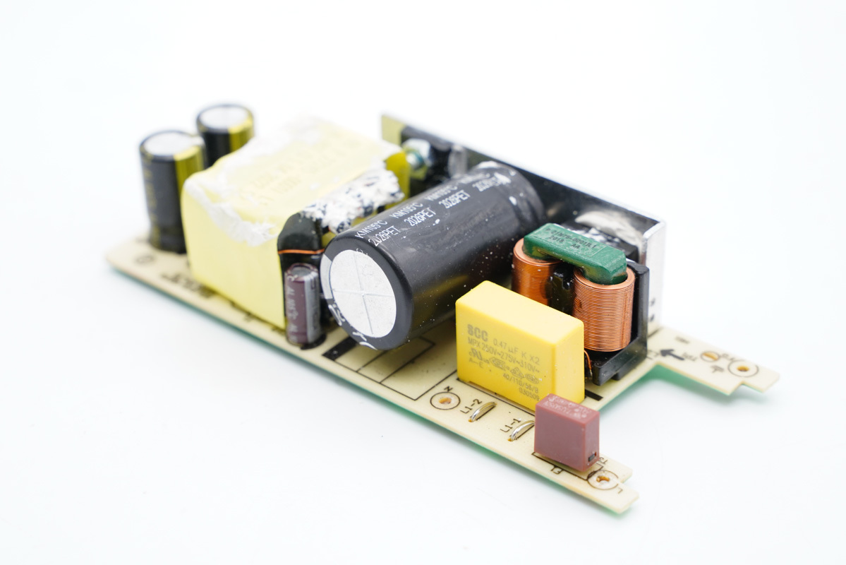

输入端一览,高压滤波电解电容横置,侧边散热片上固定有整流桥。

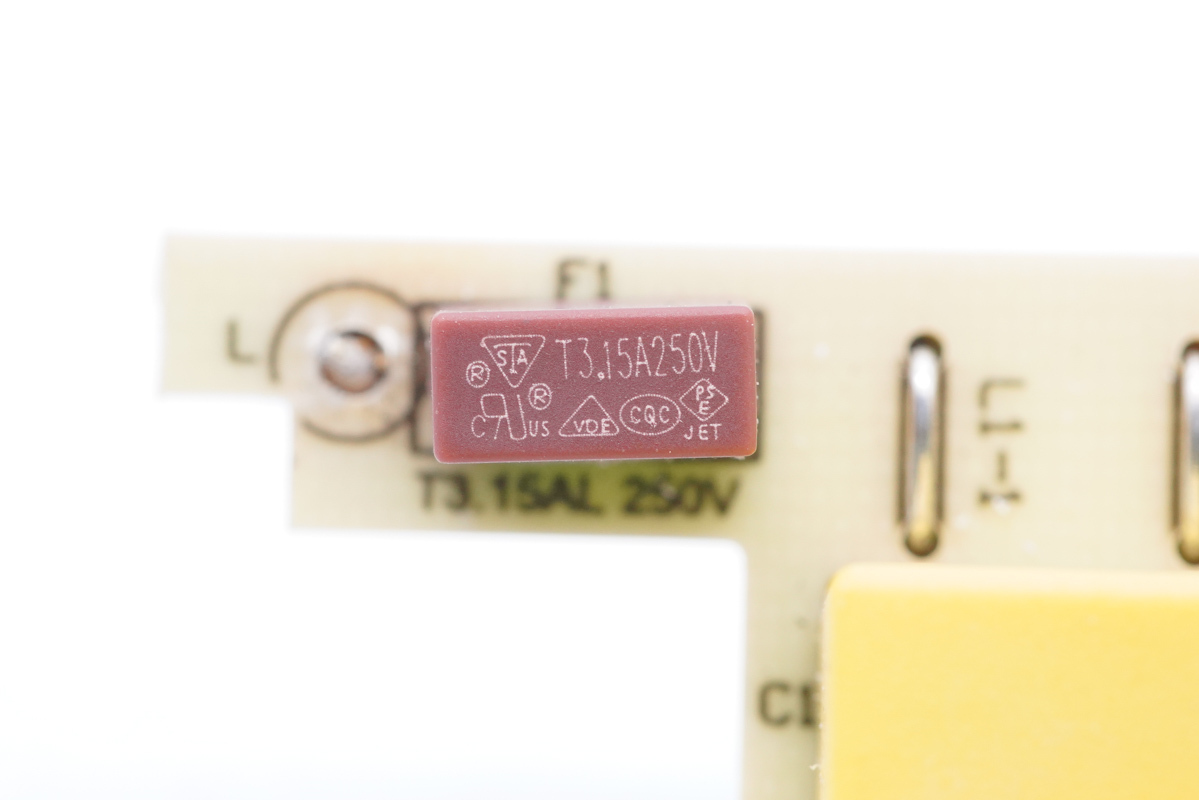

延时保险丝特写,规格为3.15A 250V。
安规X电容特写,容量0.47μF。

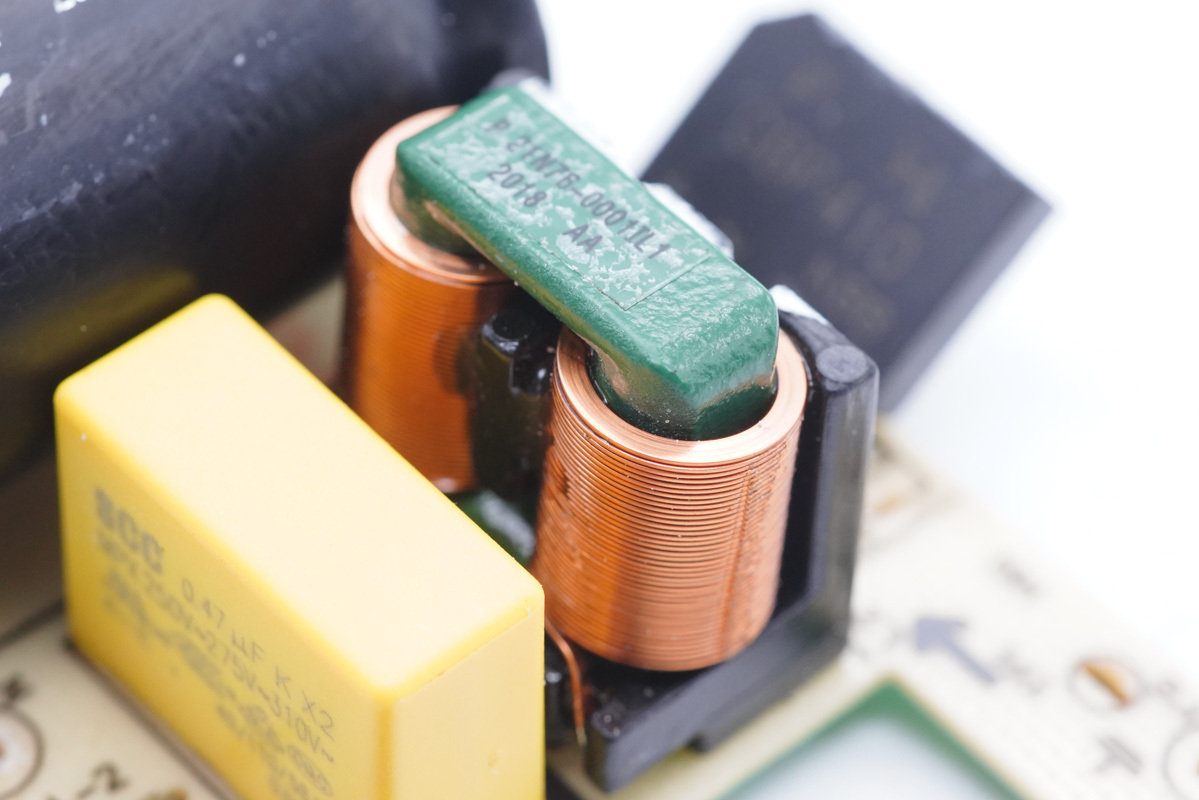

共模电感扁平铜带绕制,用于滤除EMI干扰。
GBP410整流桥特写。

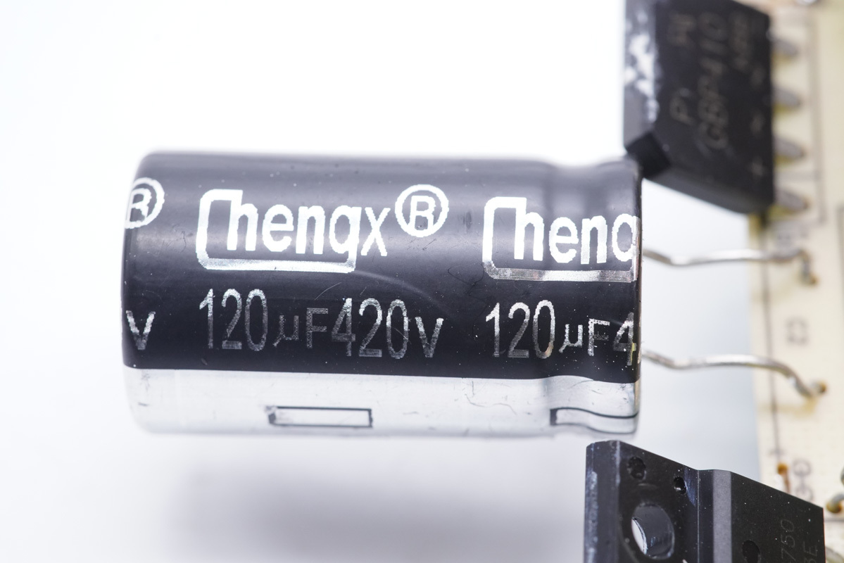

高压滤波电解电容来自承兴,规格为420V 120μF。

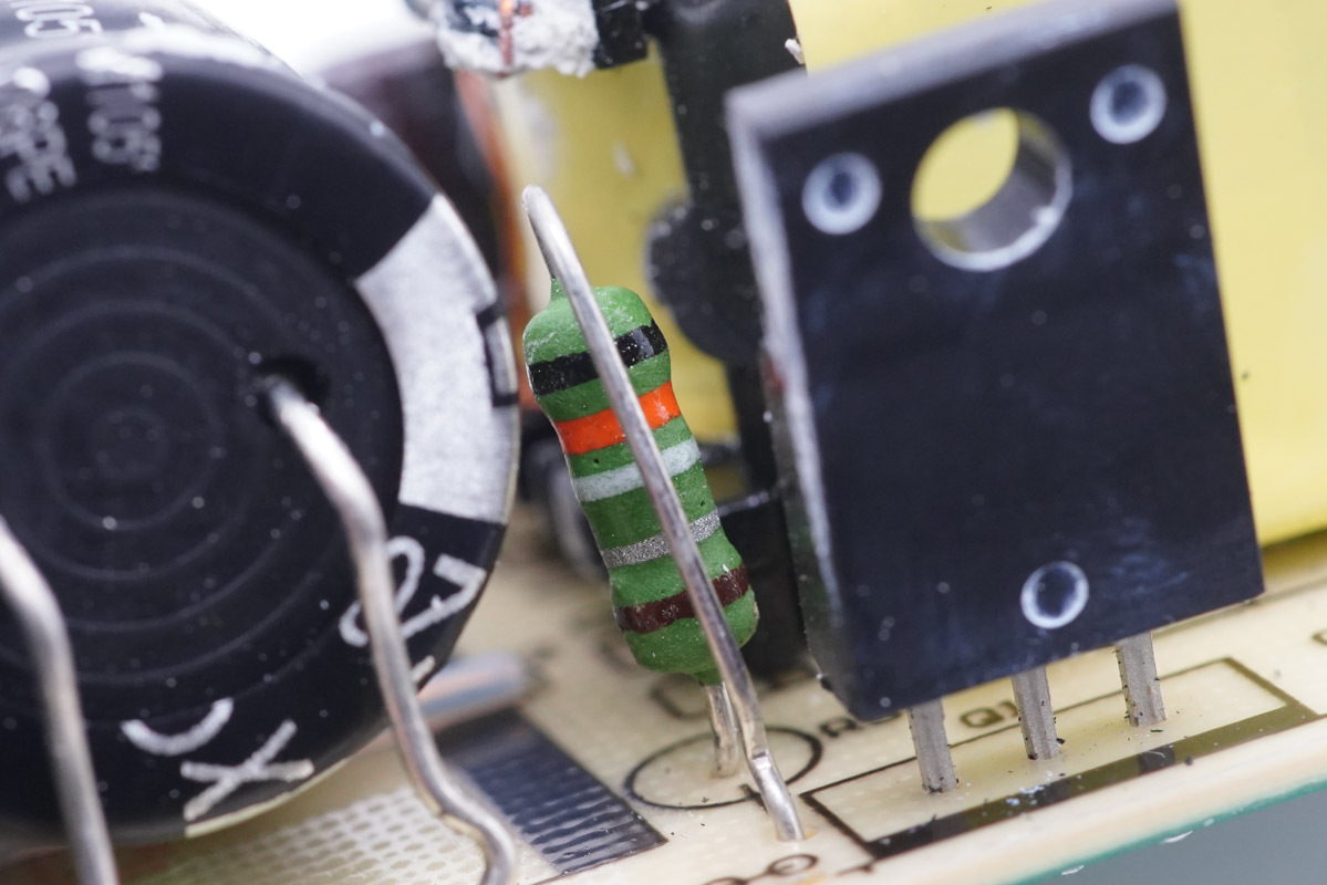

色环电感特写。

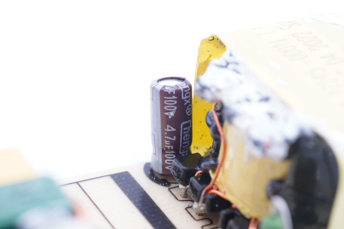

主控芯片供电电容也是来自承兴,规格为100V 4.7μF。

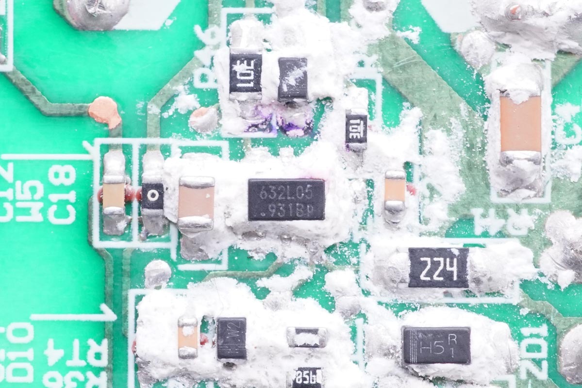

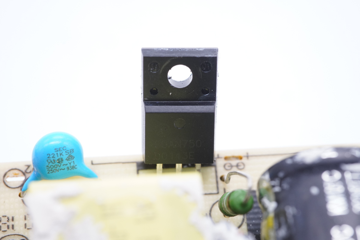

PWM控制特写,丝印632L05。
初级开关MOS管采用富鼎先进AP60AN750,耐压600V,导阻0.75Ω。

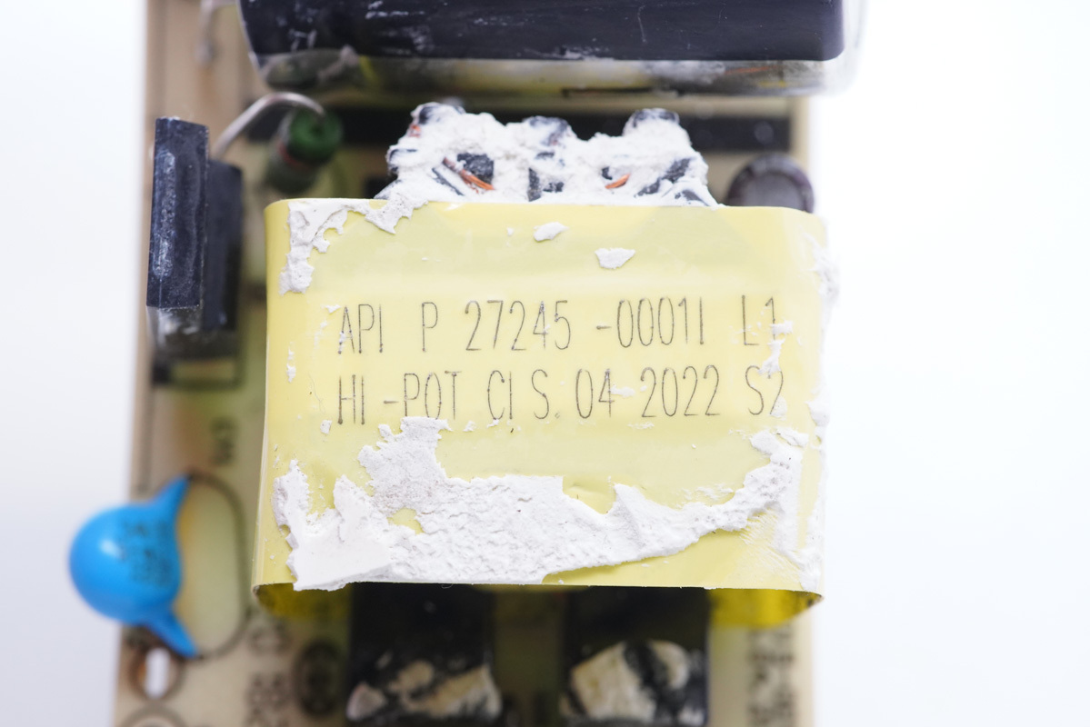

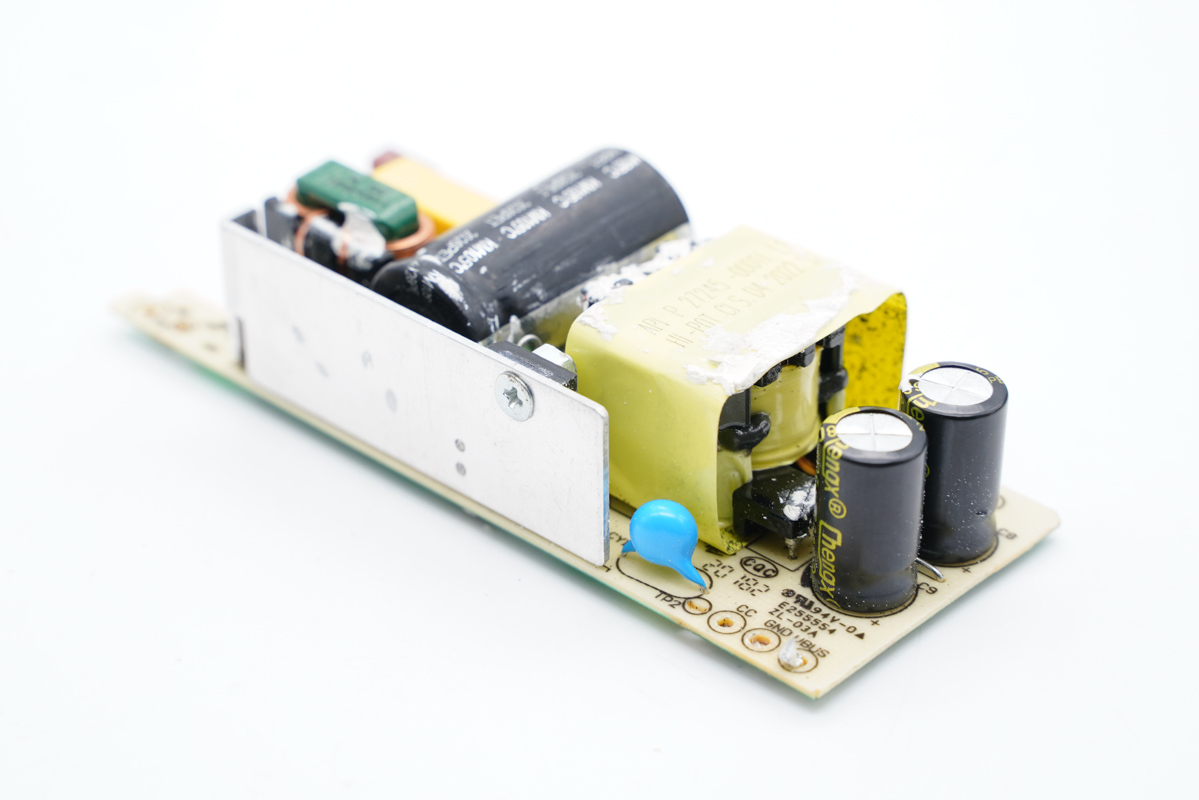

另一端设有变压器、Y电容、输出滤波电容。
变压器特写。

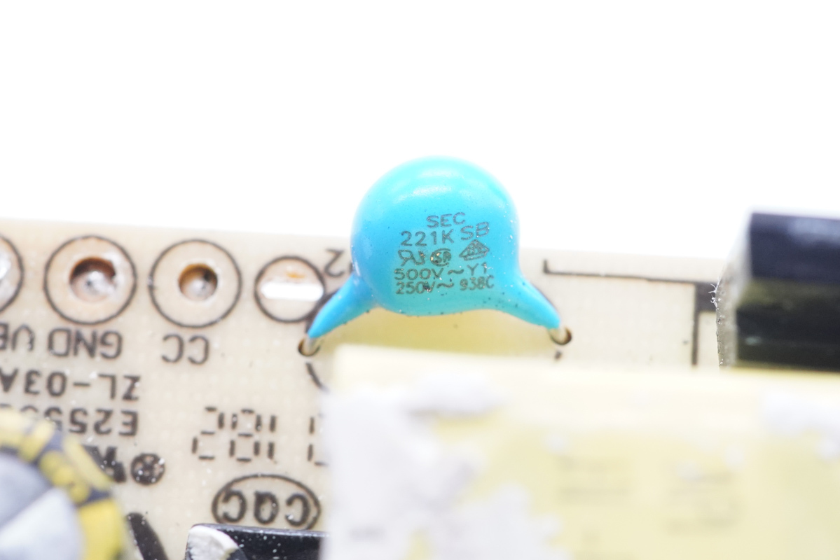

Y电容特写。

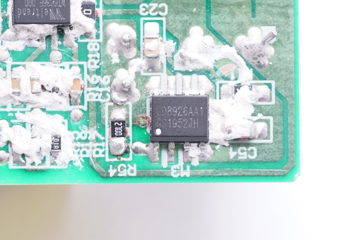

通嘉LD8926AA1系列次级同步整流器,同步整流MOS集成控制器,节省成本和占板面积,耐压100V,导阻12mΩ,支持多种工作模式和保护功能。

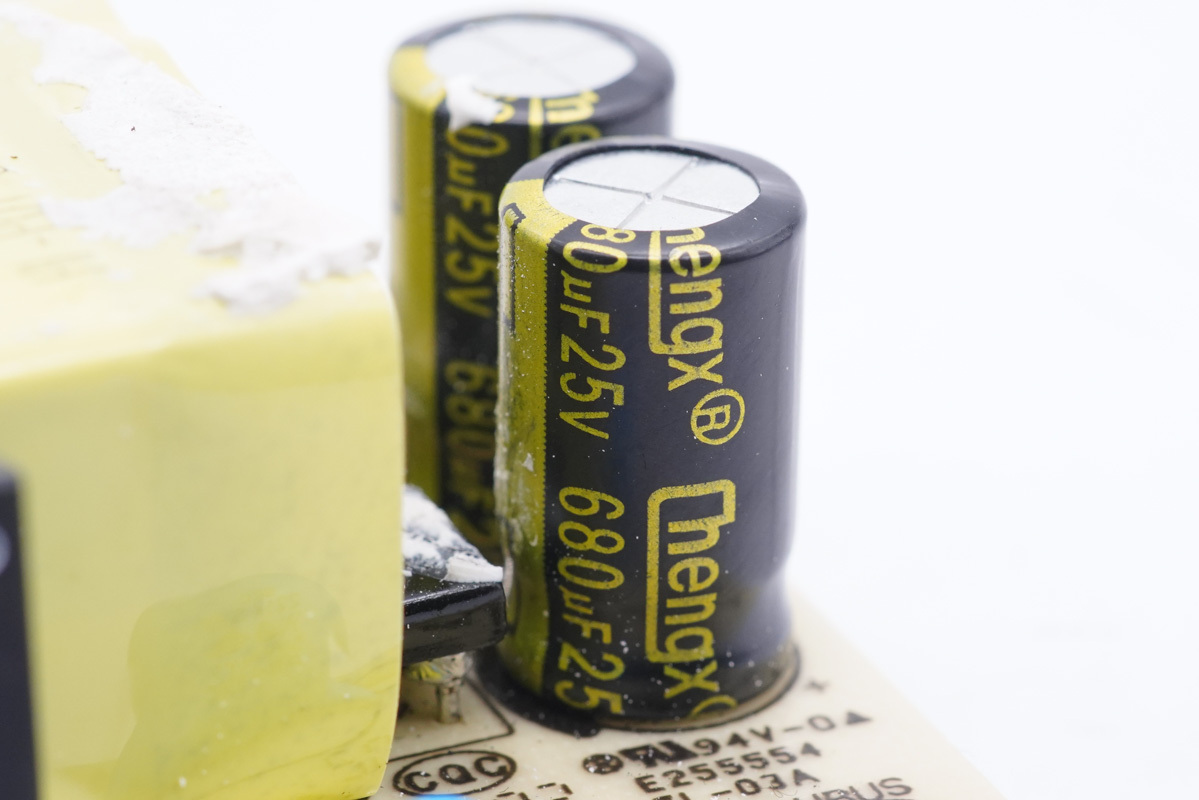

两颗输出滤波电容来自承兴,规格为25V 680μF。

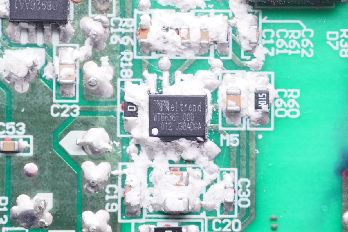

协议芯片采用伟诠WT6636F,这是一颗通过USB-IF协会USB PD3.0(PPS)认证的协议芯片(TID号:1080018),另外通过了高通QC4+认证,认证号QC20200316138。
WT6636F支持USB PD3.0和PPS,内置可编程的恒压恒流控制,集成低侧电流采样放大器,支持线损补偿,支持多重保护功能,包括数据脚的过压保护,内部集成10bit ADC用于电压和电流检测,内置8051内核单片机,内置放电MOS管。

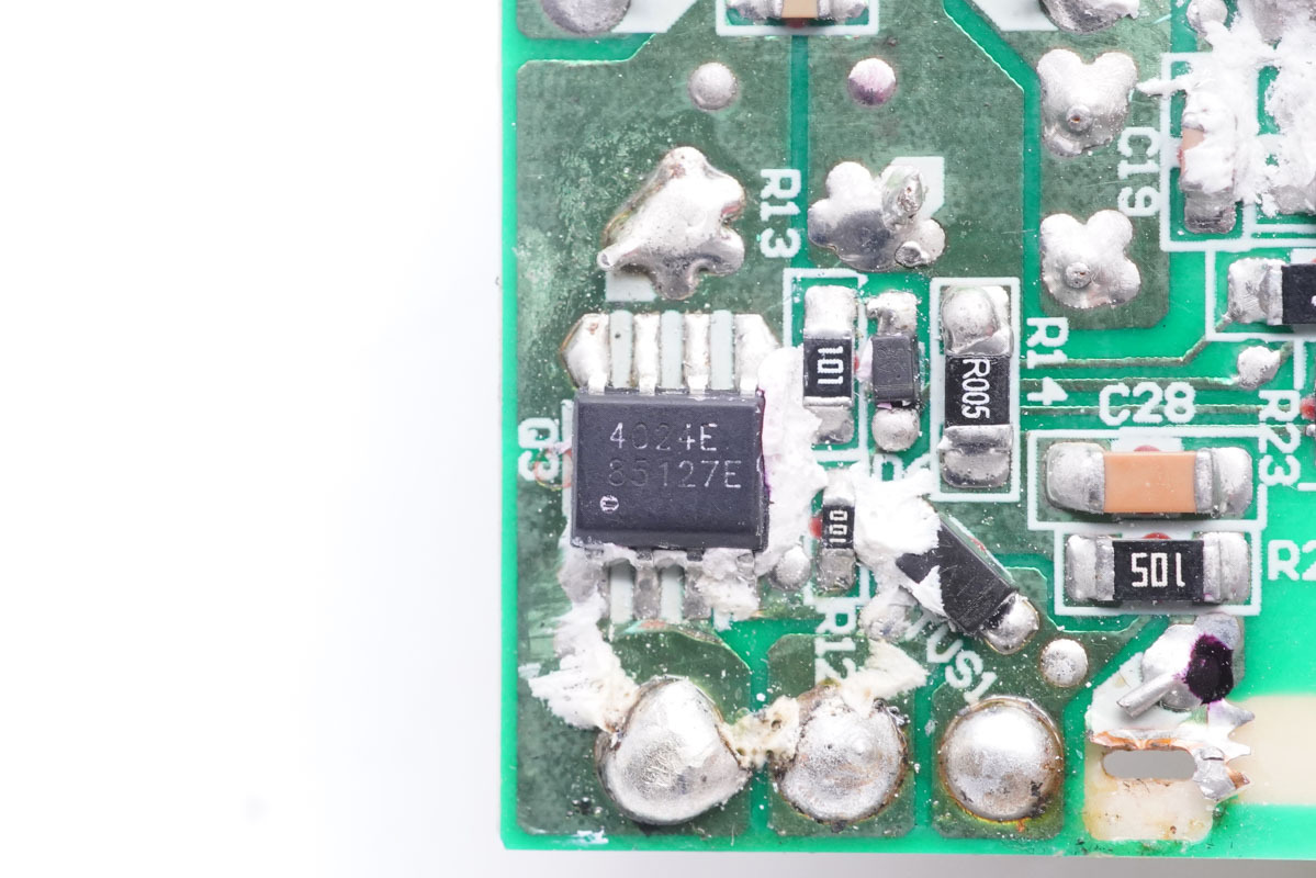

输出VBUS开关管特写,富鼎AP4024EM,NMOS,耐压30V,导阻4.5mΩ。
