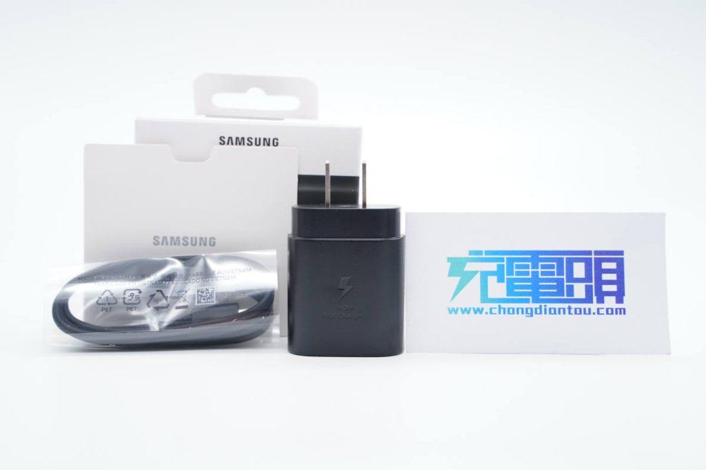

一、三星S22原装25W快充外观
包装盒正面印有SAMSUNG品牌、充电器名称以及套装外观图。

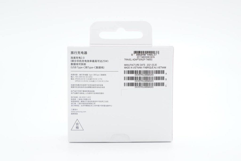

背面印有包装内容、充电器参数等信息。
包装内含充电器、数据线、用户手册和三包凭证。

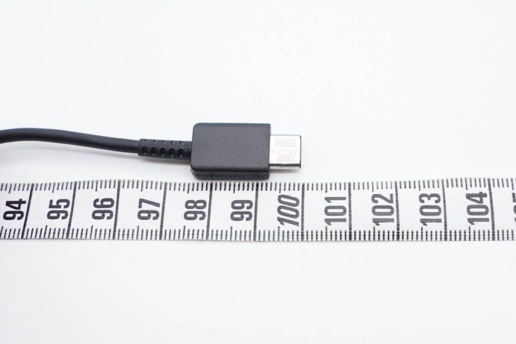

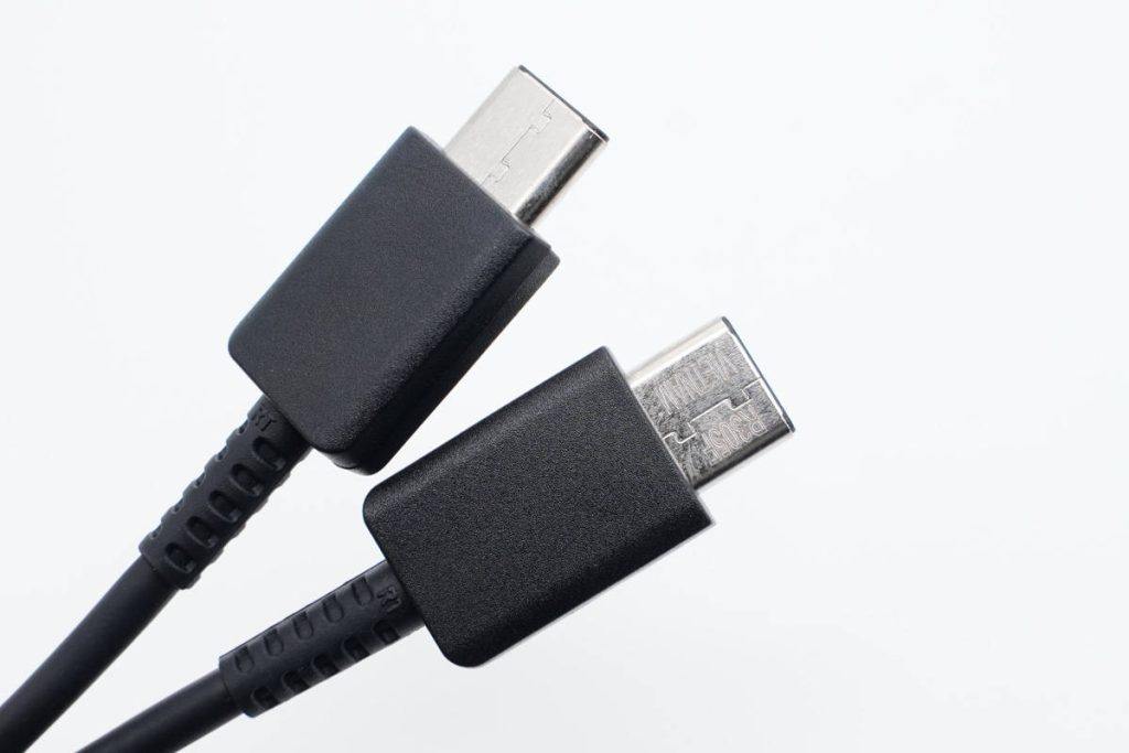

附带线缆是CC线,线缆两端做了抗弯折处理,线头外壳磨砂方便插拔。由于25W充电器最大支持3A输出电流,内置了一条3A线缆。
测得线缆长度约为1米。

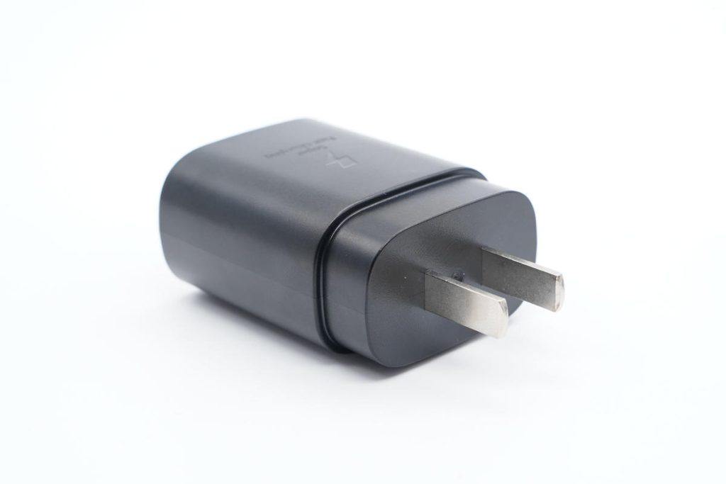

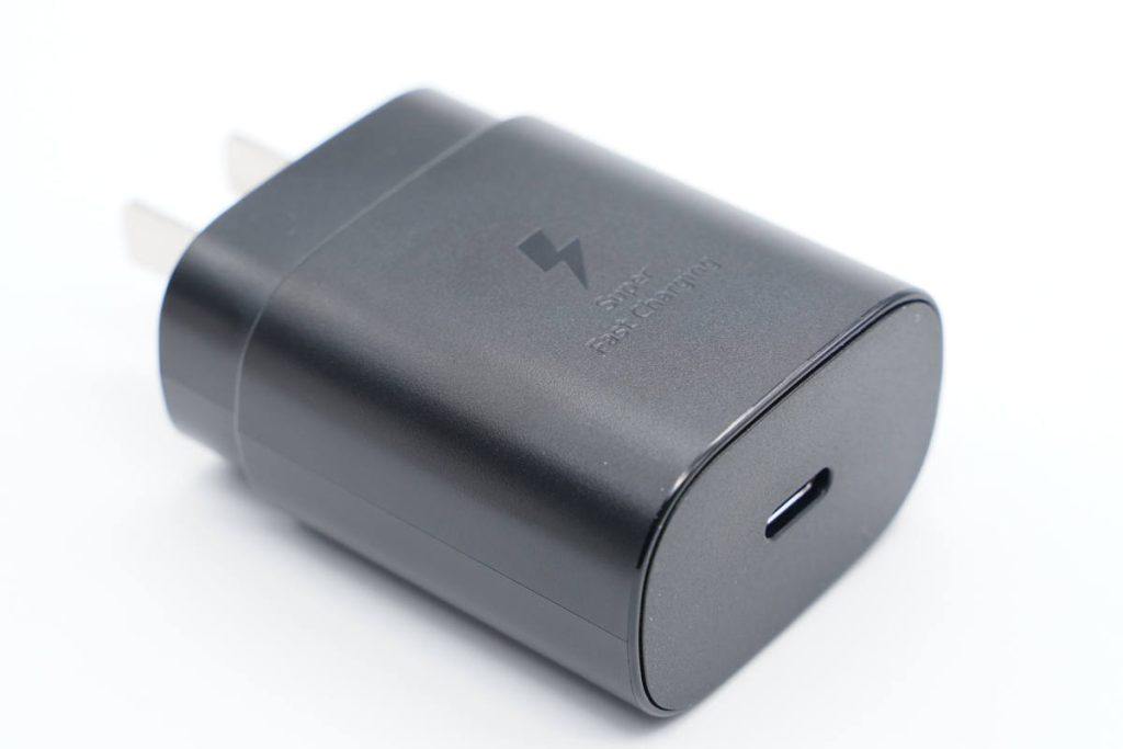

充电器采用PC材质黑色外壳,主体表面磨砂,顶部边缘亮面处理,腰身各面过渡圆润,使用不硌手。
机身正面中心设计有闪电logo以及“Super Fast Charging”字样。

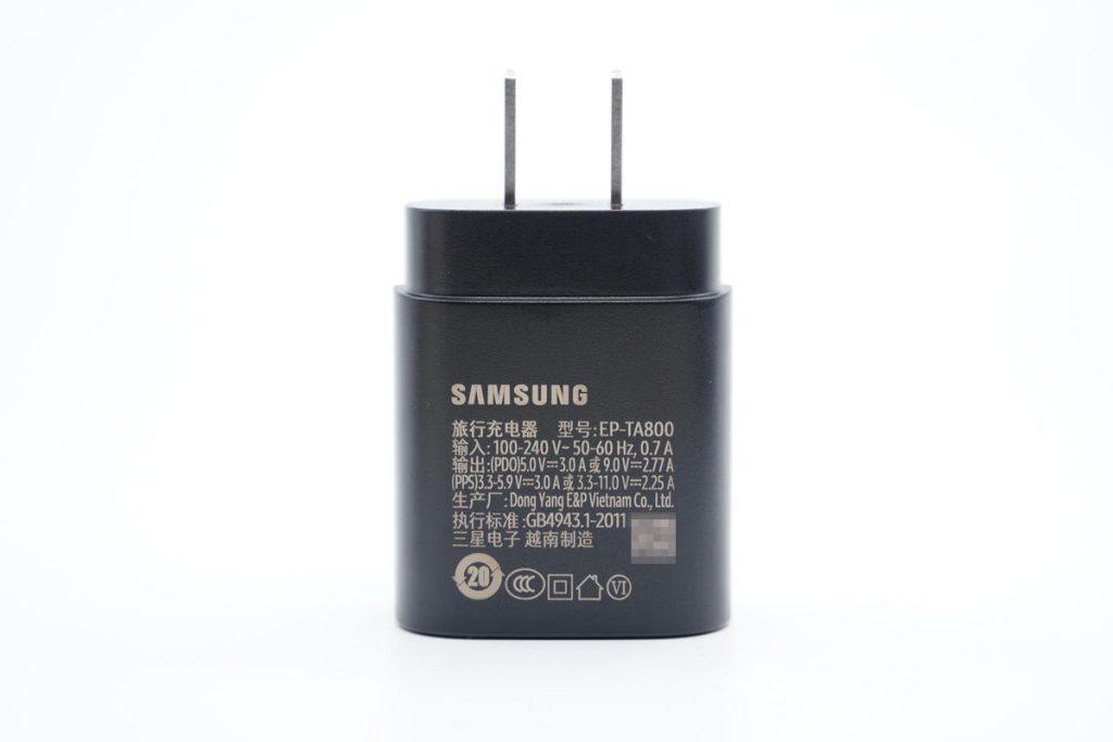

背面印有充电器参数
型号:EP-TA800
输入:100-240V~50/60HZ 0.7A
输出:5V3A、9V2.77A
PPS:3.3-5.9V3A、3.3-11V2.25A
充电器已经通过了3C认证和VI级能效认证。
充电器配备固定式国标插脚。

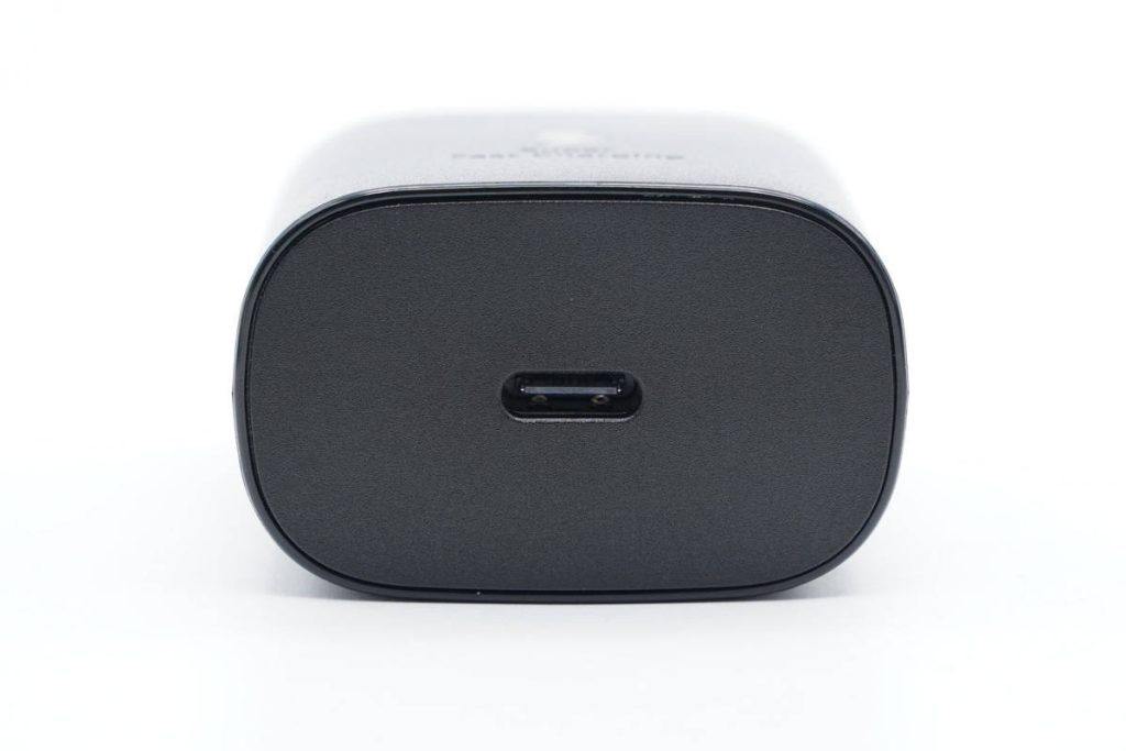

另一端配有单USB-C接口,居中设计。

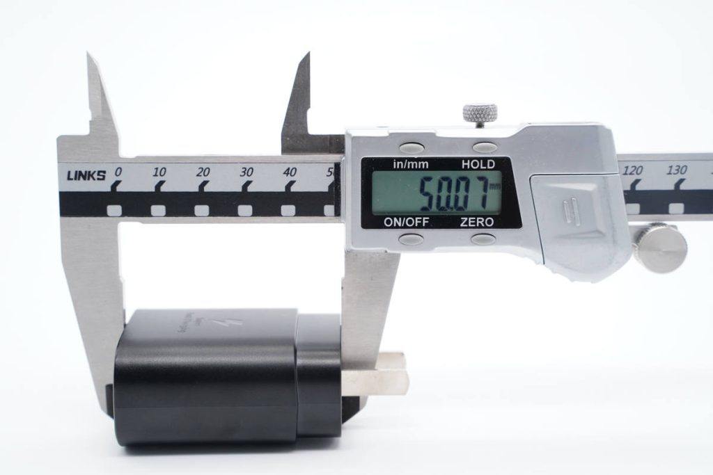

测得充电器机身高度为50.07mm。

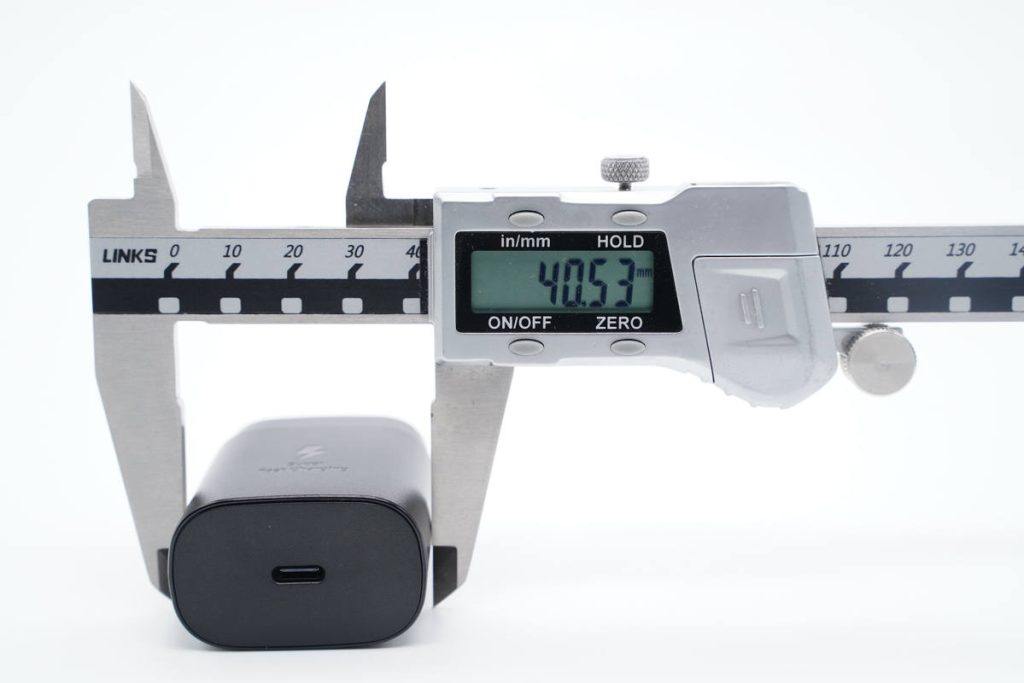

宽度为40.53mm。

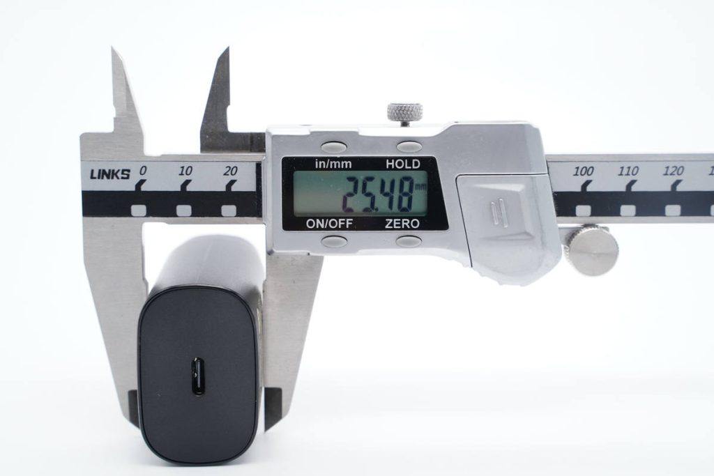

厚度为25.48mm。

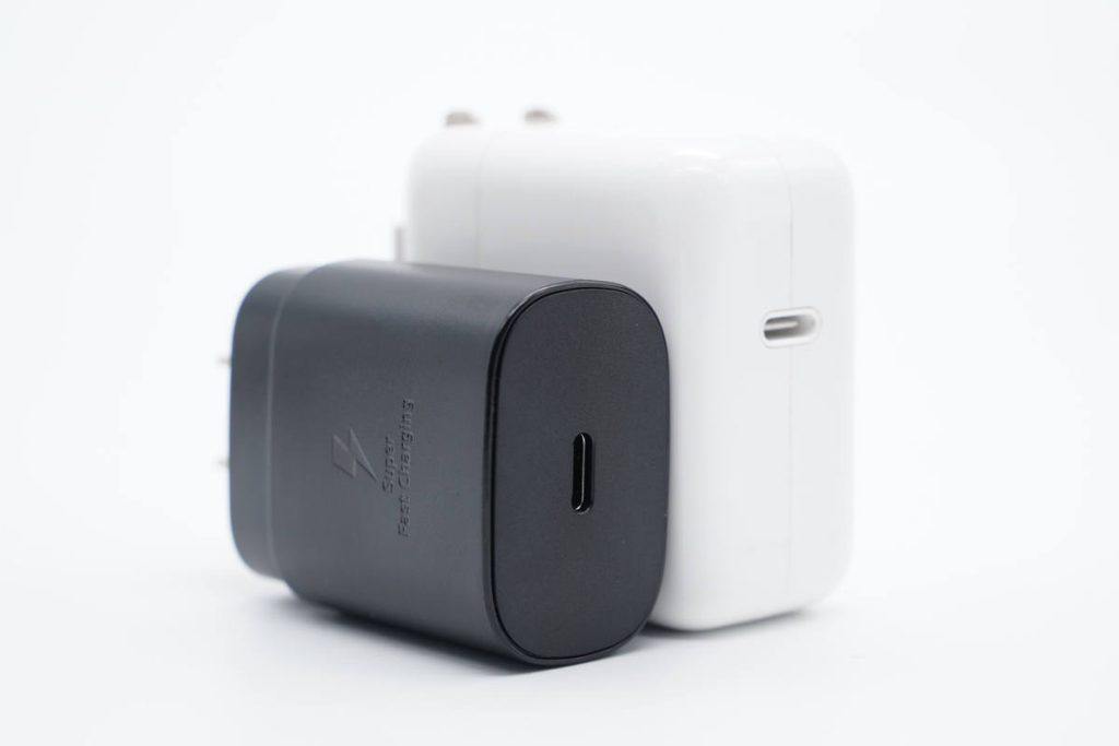

和苹果30W充电器对比,体积要小一些。
拿在手上的大小直观感受。

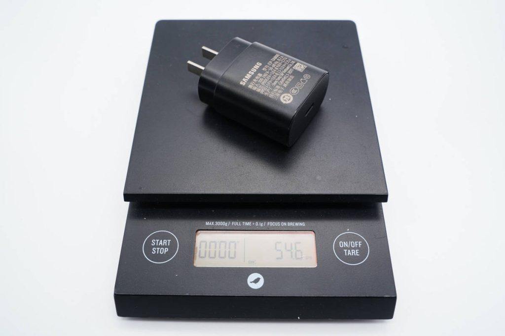

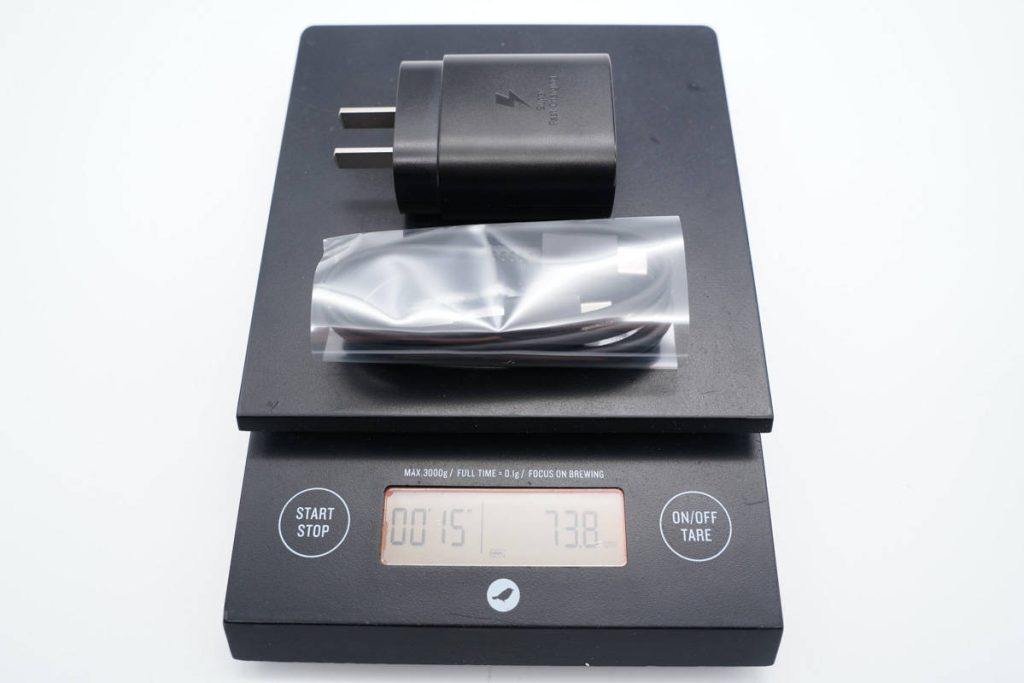

充电器套装总重量约为74g。
充电器净重约为55g。

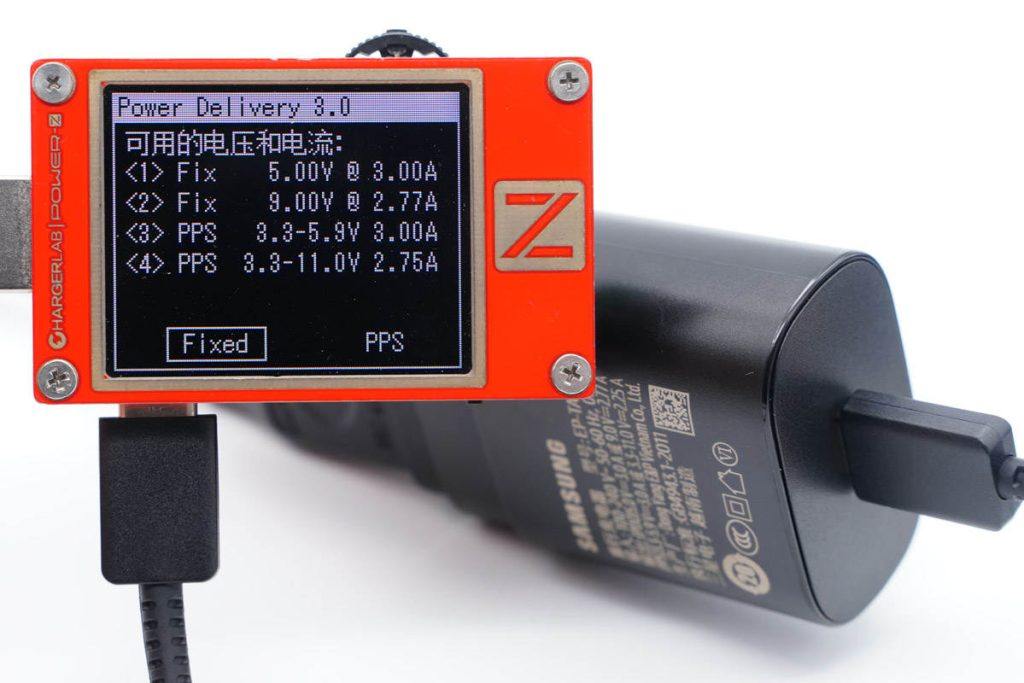

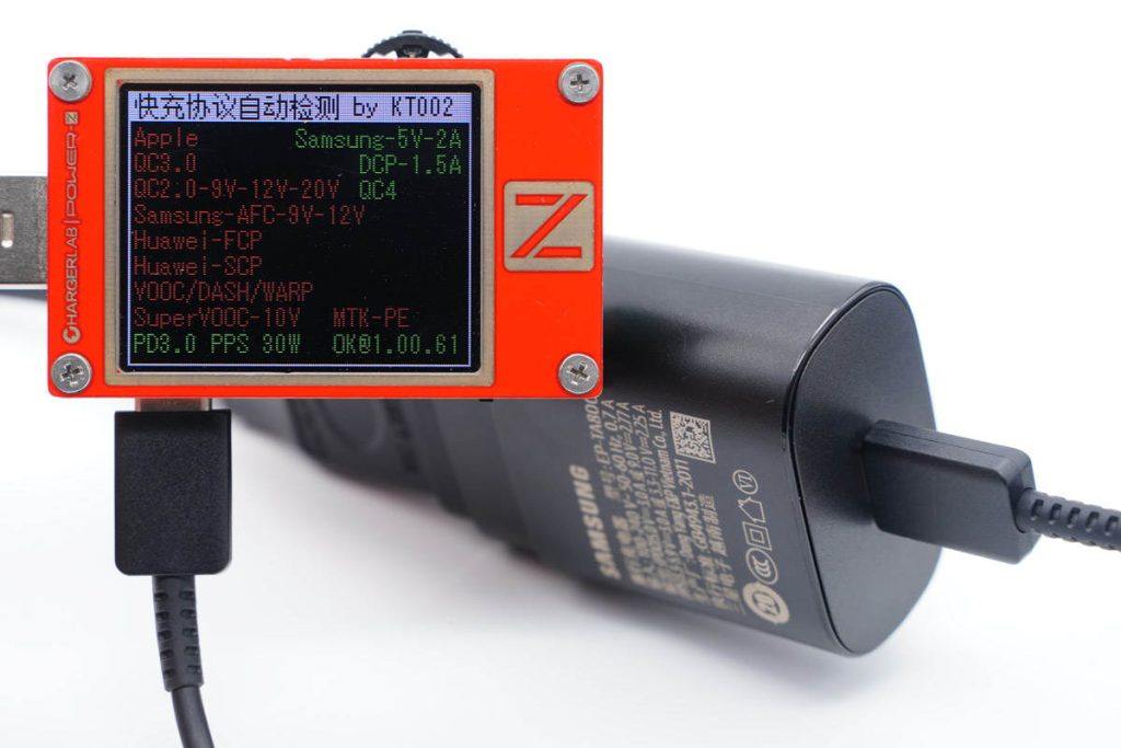

使用ChargerLAB POWER-Z KT002测得这款充电器支持PD3.0、PPS快充协议。
此外PDO报文显示C口还具备5V3A、9V2.77A两组固定电压档位,以及3.3-5.9V3A和3.3-11V2.75A两组PPS电压档位。

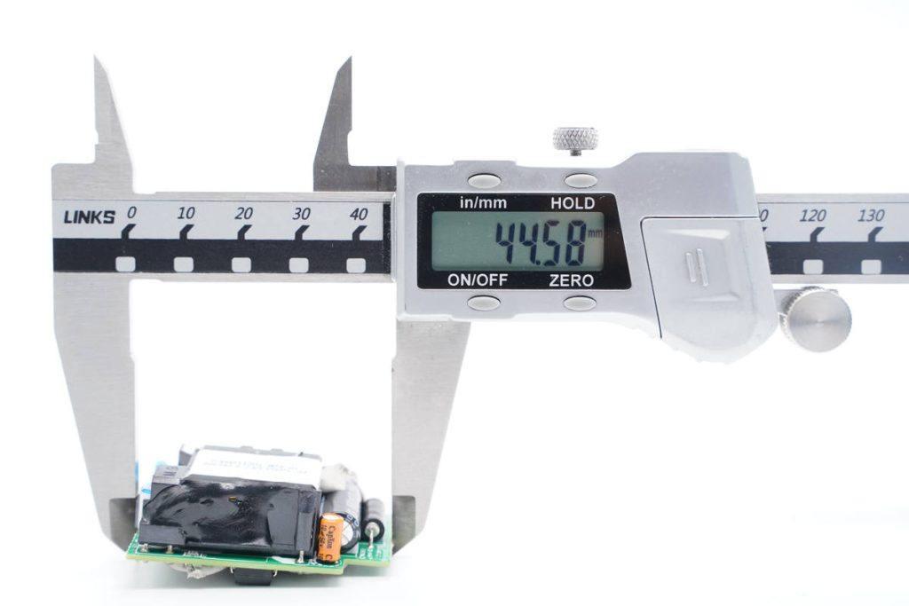

二、三星S22原装25W快充拆解

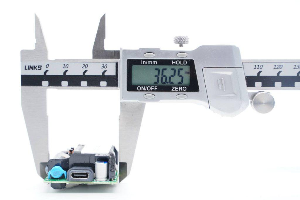

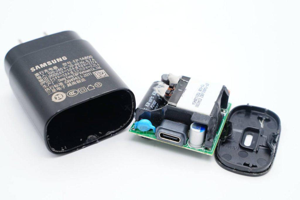

拆开输出端外壳取出PCBA模块,外壳超声波焊接封装。

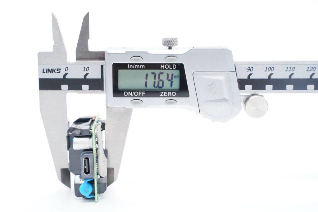

测得模块长度为44.58mm。
宽度为36.25mm。
厚度为17.64mm。

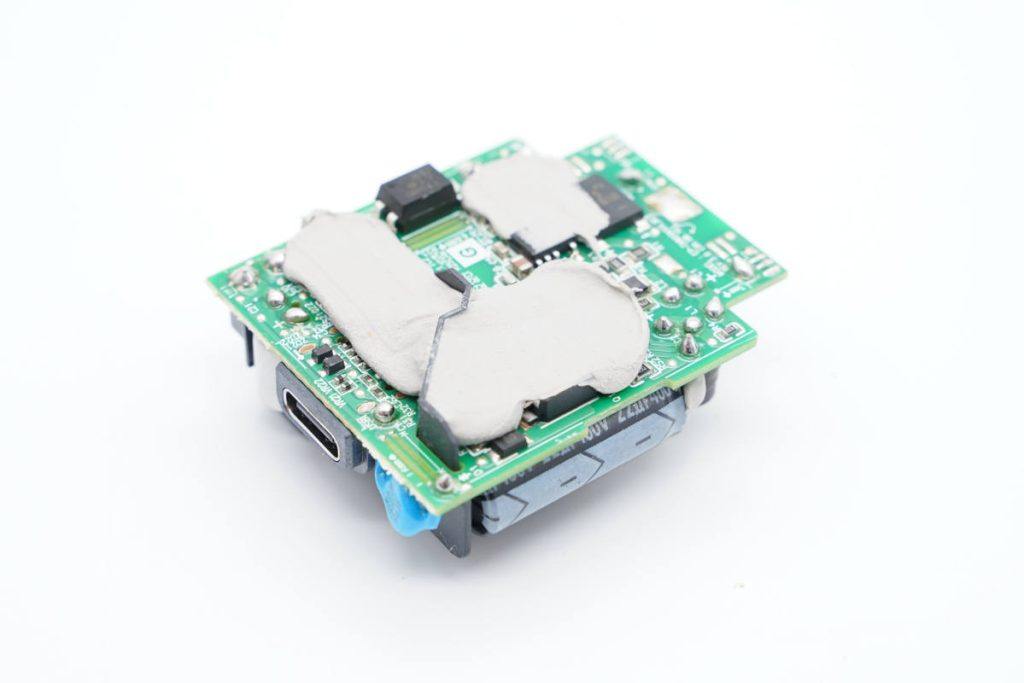

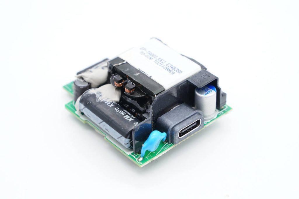

板子正面,电容打胶,初级次级间设有隔离板。

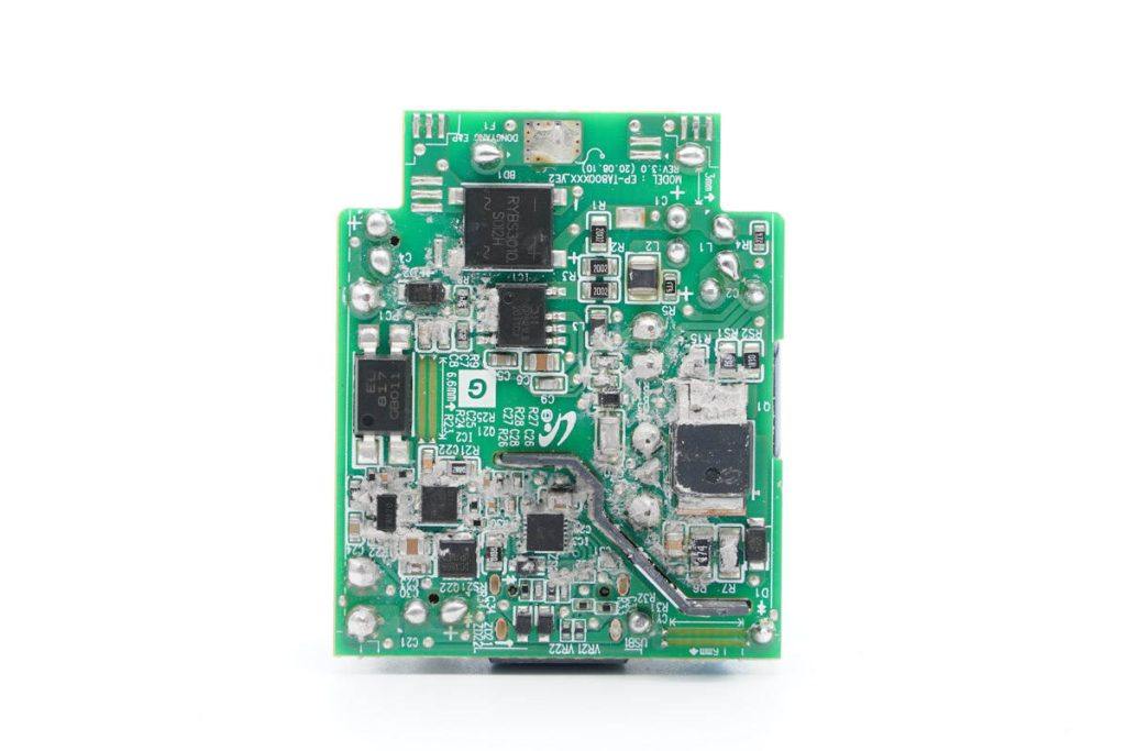

板子背面一览,初次级也有打胶帮助芯片散热。
清理干净可以看见板子背面设有整流桥、开关电源初次级控制器和MOS管、光耦、协议芯片以及输出VBUS开关管。

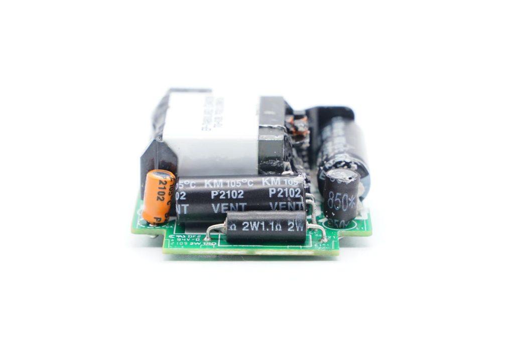

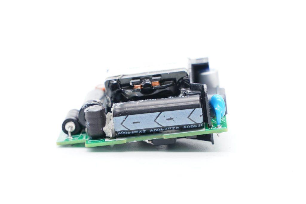

板子前端设有保险丝、高压滤波电解电容和工字电感。

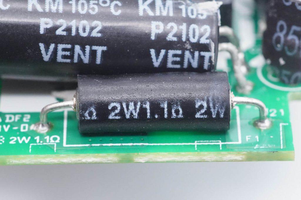

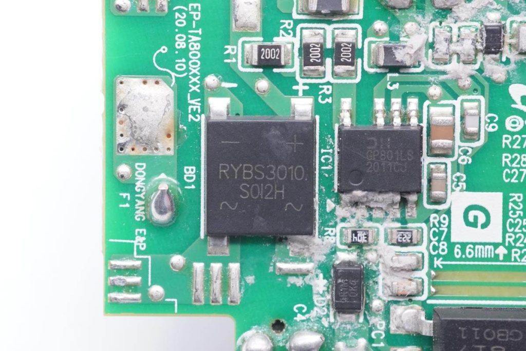

充电器插入插座通电后,电流首先经过保险电阻

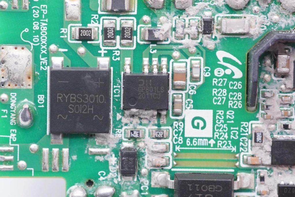

接着便是经过RYBS3010整流桥整流转换成脉动直流电。
接着通过工字电感和高压滤波电解电容滤波成直流电,工字电感外套绝缘管。

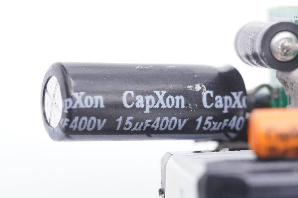

高压滤波电解电容来自CapXon丰宾,规格为400V 15μF。

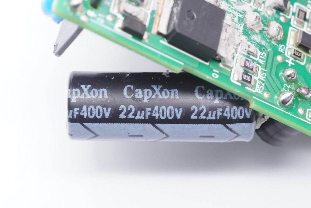

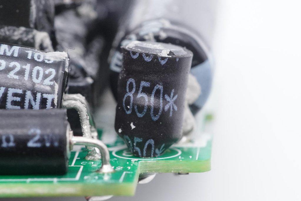

侧边还有一颗高压滤波电解电容。
电容也是来自丰宾,规格为400V 22μF。

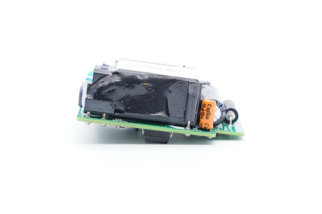

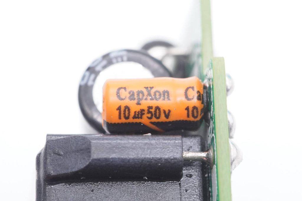

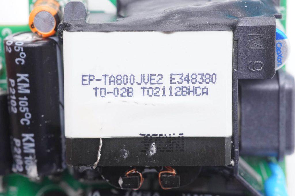

另一侧设有主控芯片供电电容和变压器。
小电容也是来自丰宾,规格为50V 10μF,用于为主控芯片供电。
原边主控芯片是来自DIODES的三星定制芯片:GP801LS,SSOP9封装。

直流电进入变压器初级侧,由PWM控制器控制初级开关管进行开关形成高频交流电,通过变压器降压输出。

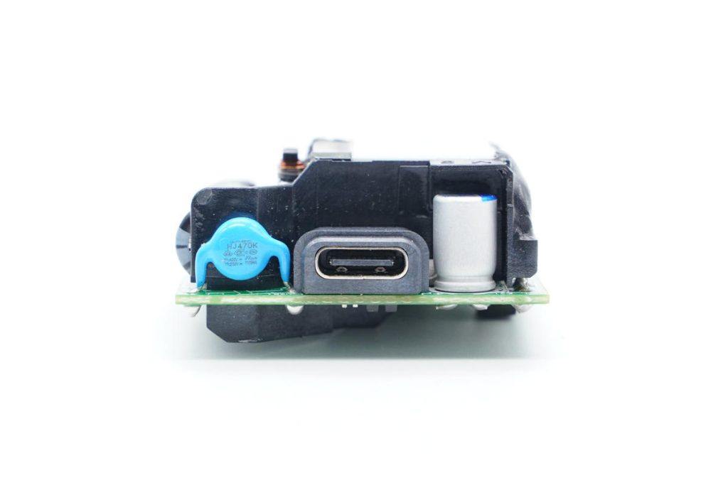

输出端一览,母座两侧设有固态电容和Y电容。

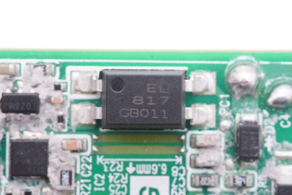

亿光EL 817光耦,用于反馈输出电压。

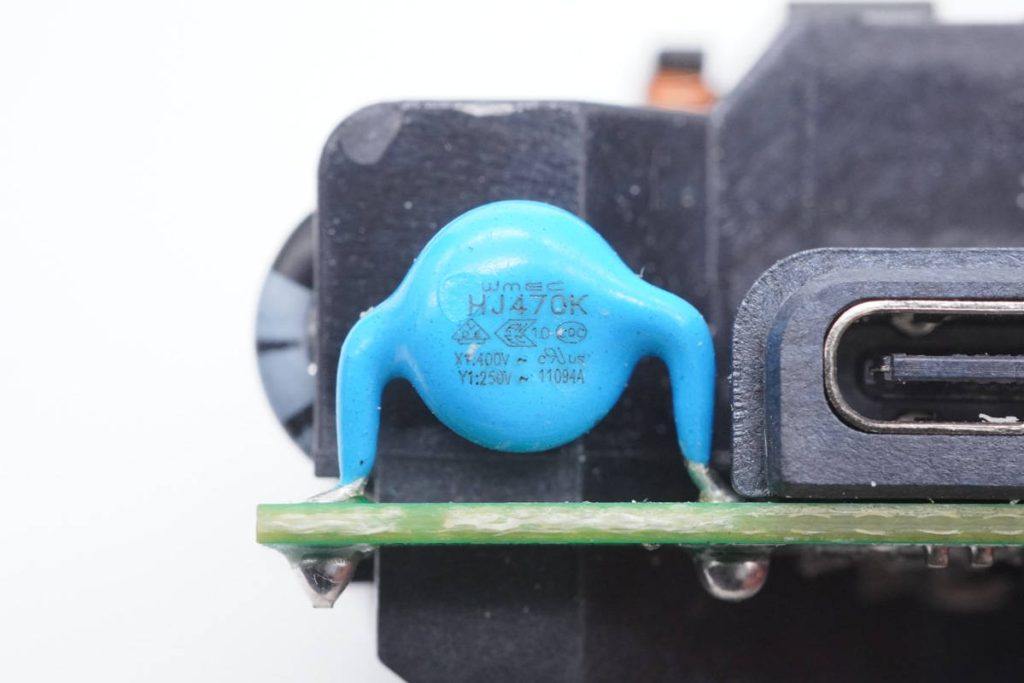

蓝色Y电容特写,用于抑制共模干扰。

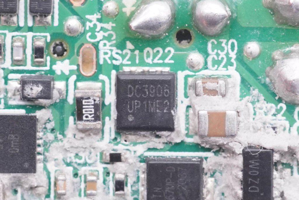

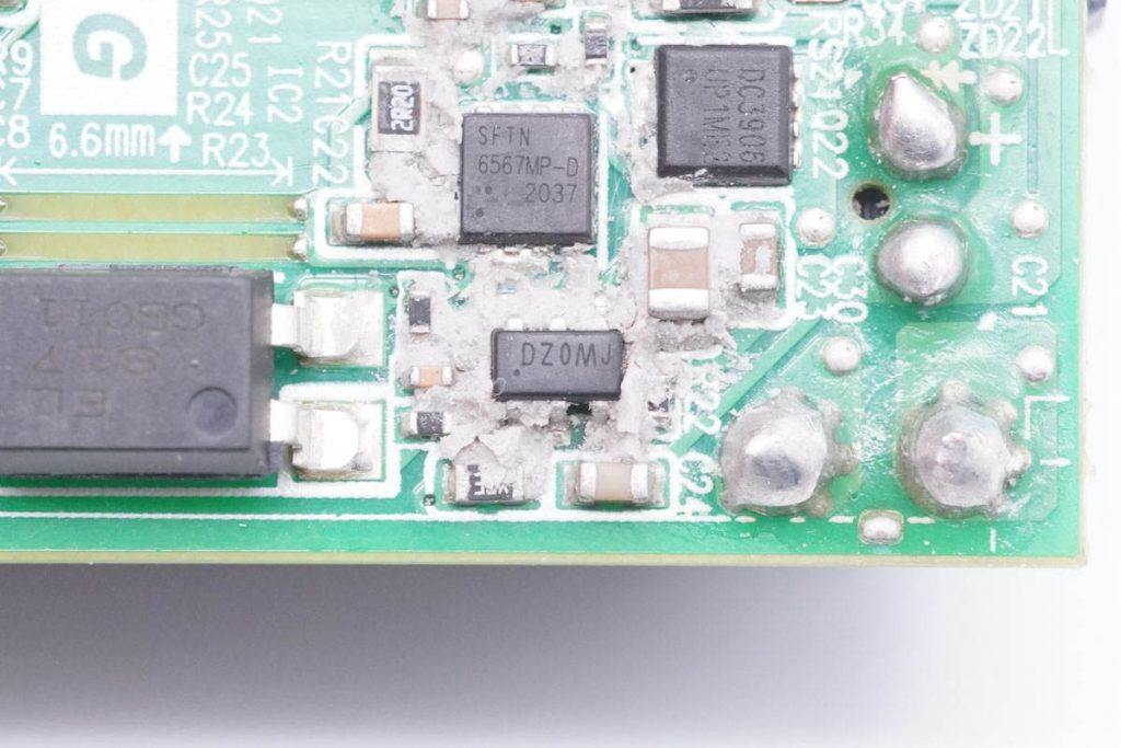

丝印DZ0MJ的同步整流控制器,同样是三星定制料号,采用SOT26封装。
输出低压交流电经过同步整流管整流成脉动直流电,同步整流MOS管采用互创国际SFTN6567MP-D。

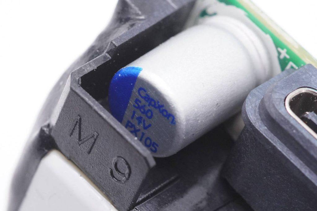

脉动直流电经过固态电容滤波成直流电,固态滤波电容也是来自丰宾,规格为14V 560μF。

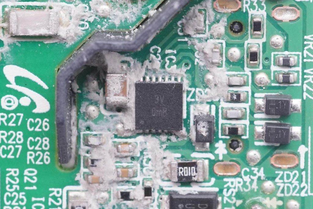

协议芯片是来自DIODES的AP43771,DFN3030-14封装。
丝印DC3906的输出VBUS开关管。
USB-C母座特写,外套塑料壳加固。
