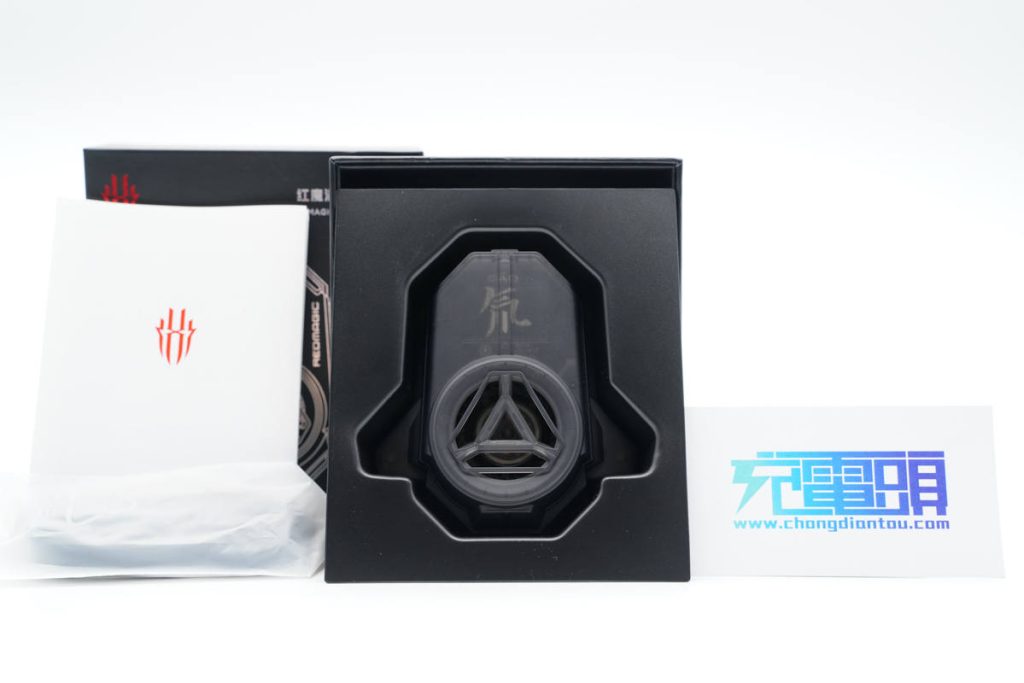

红魔涡轮散热背夹开箱
包装盒正面印有红魔logo、产品名称以及外观简图。

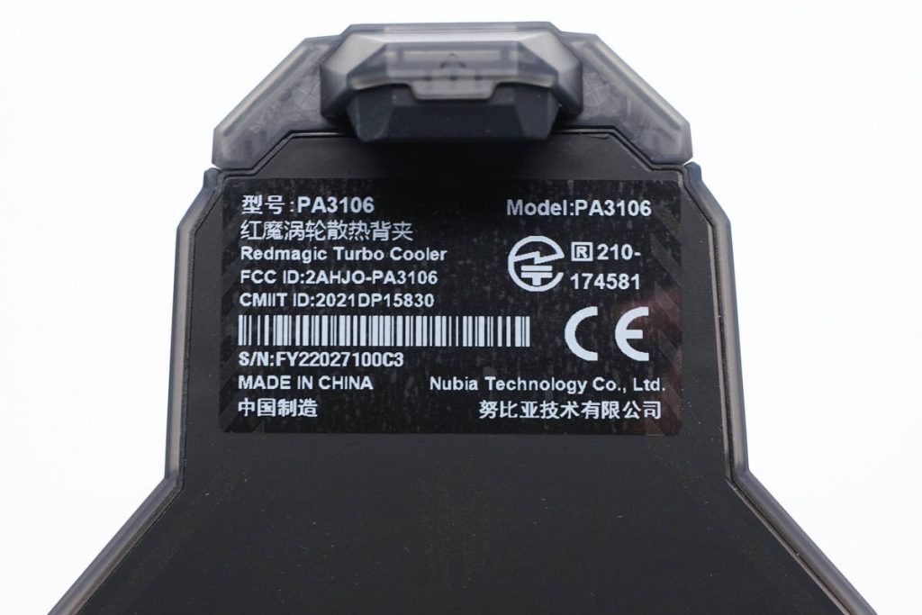

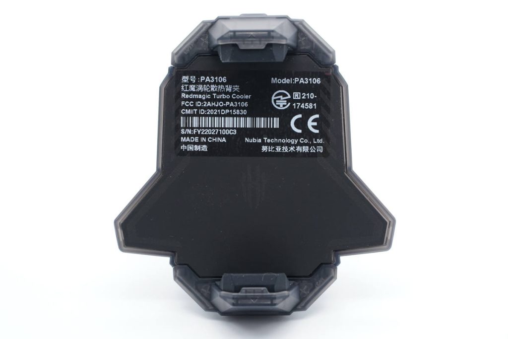

背面贴有铭牌贴纸。
产品型号为PA3106,透明通用版,还有努比亚技术有限公司的相关信息。
包装内含涡轮散热背夹、数据线以及使用说明书。

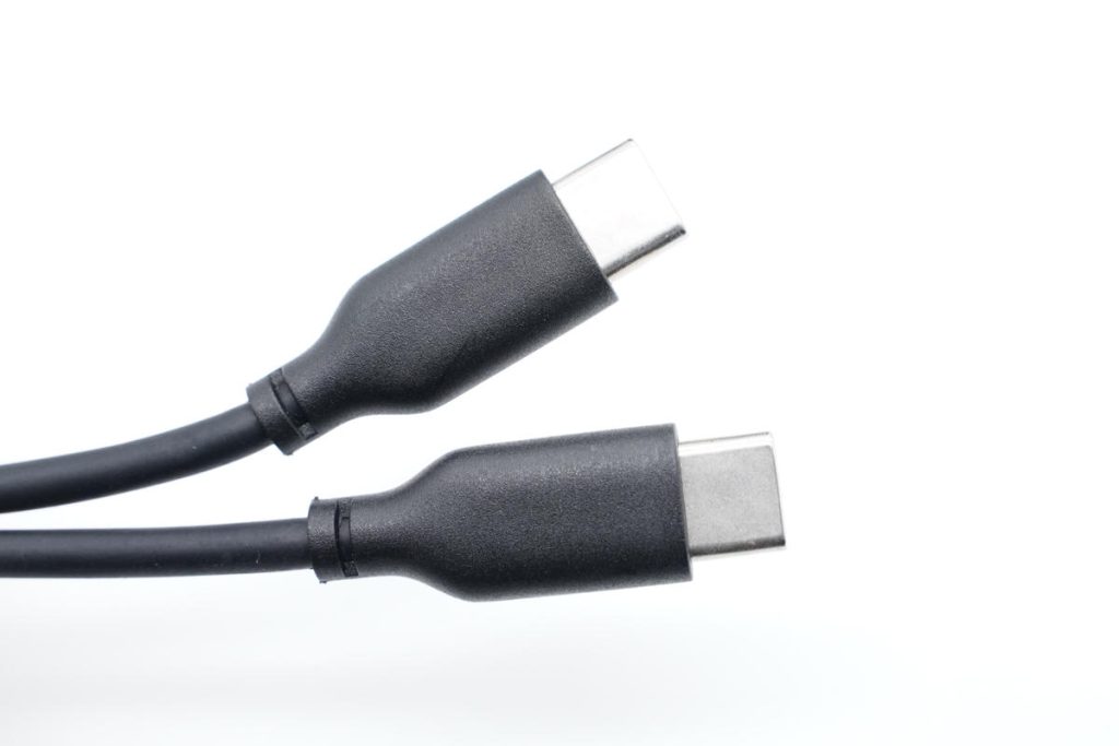

附带线缆是CC线,线头外壳磨砂,方便用户插拔使用。
测得线缆长度约为101cm。

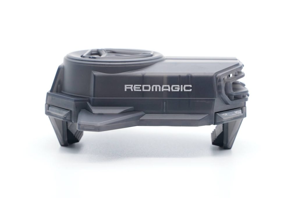

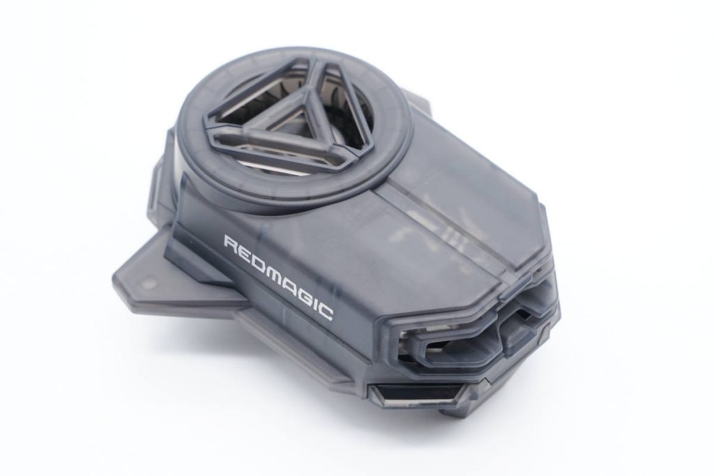

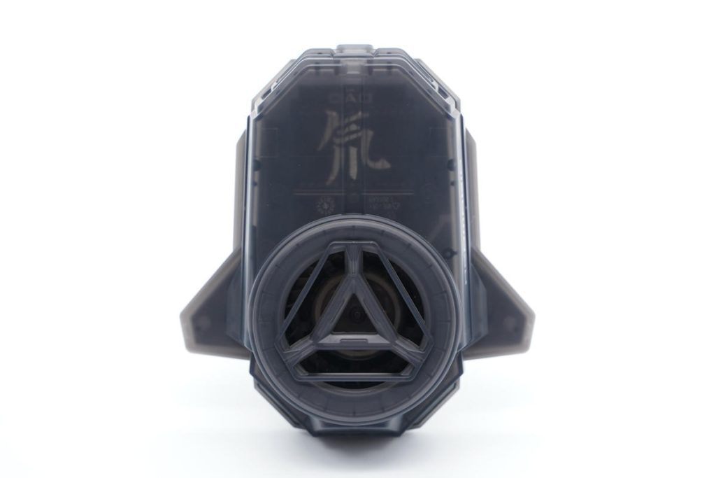

涡轮散热背夹延续经典小飞机造型设计,整体融入机甲元素,加上外壳透明,都让其看上去显得十分硬核。
机身内部镭雕的“氘”字样清晰可见,这款便是氘锋透明版,另外产品还有银色款可供消费者选择。
这款背夹最大特点便是内置涡轮散热风扇,一侧出风,同时与手机贴合面积也很大,散热效果相比市面常规单核背夹会更好。
机身一侧印有REDMAGIC品牌logo。
背夹一端配有单USB-C接口。

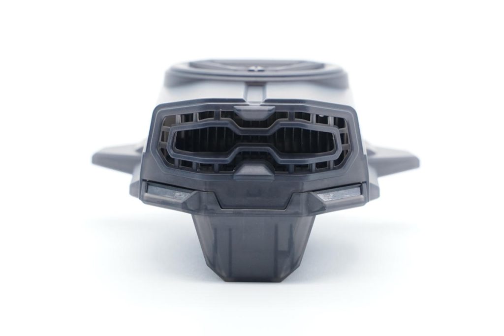

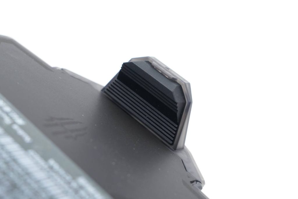

另一端设有散热窗口,外观也十分科幻,符合背夹整体风格。
机身两侧设有蝶翼式拓展背板,增加制冷面积同时提升稳定性。
机身贴合面贴有导冷垫,将制冷更好的传给手机降温,同时还起到保护防刮伤作用。
产品型号为PA3106,并通过了CE认证。

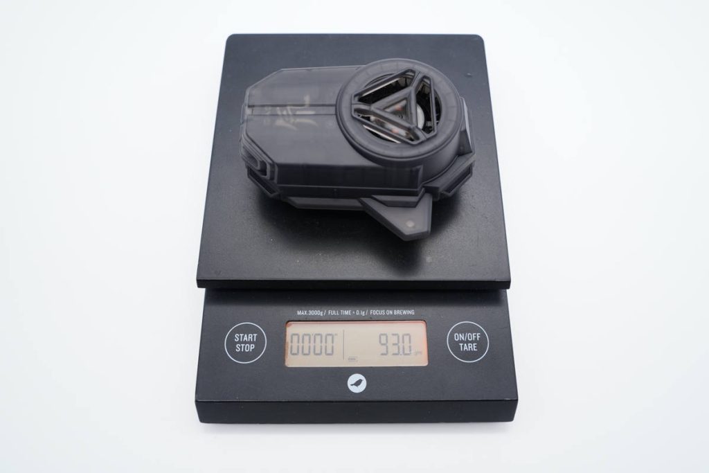

净重约为93g。

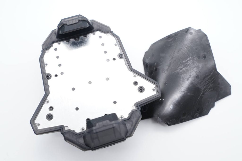

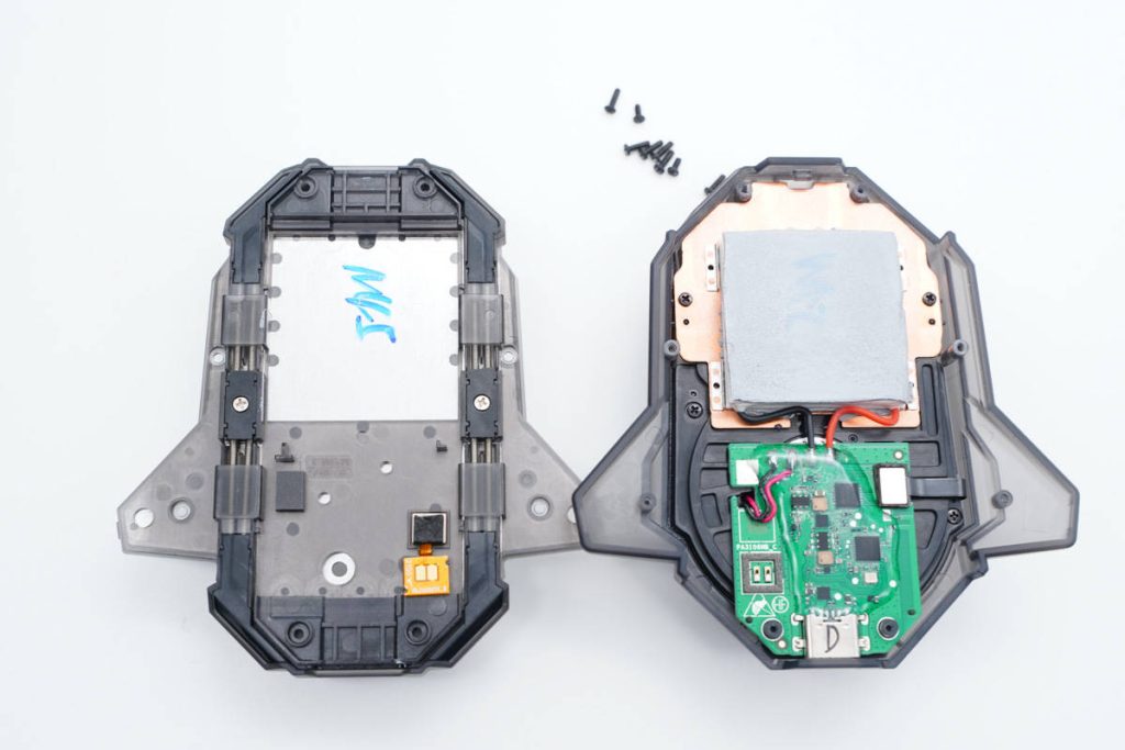

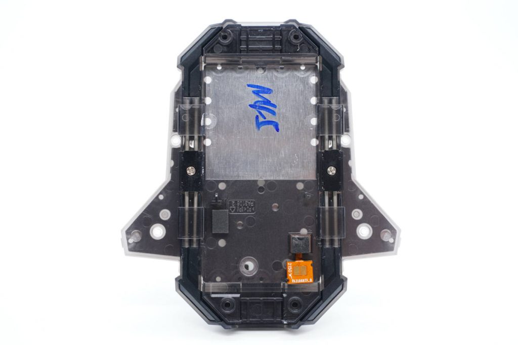

首先撕开与手机贴合面的导冷垫,下面是一块铝合金导冷板,用于均匀传导制冷片冷端的低温。散热背夹的固定螺丝也是隐藏在导冷垫下方。
拧开固定螺丝,分离开导冷板与散热背夹主体。

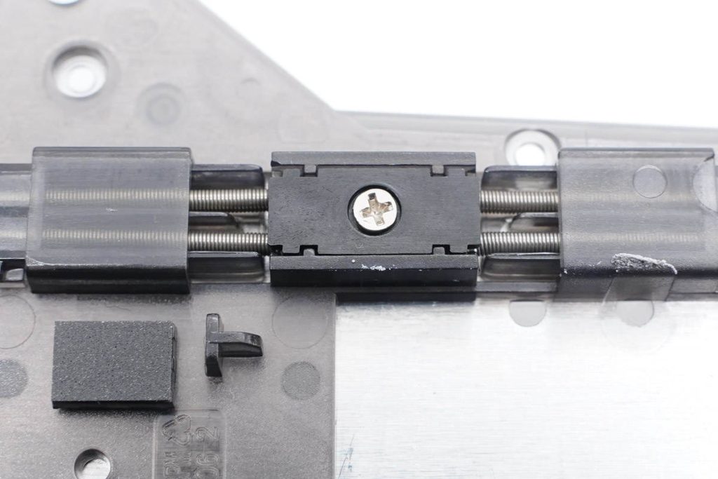

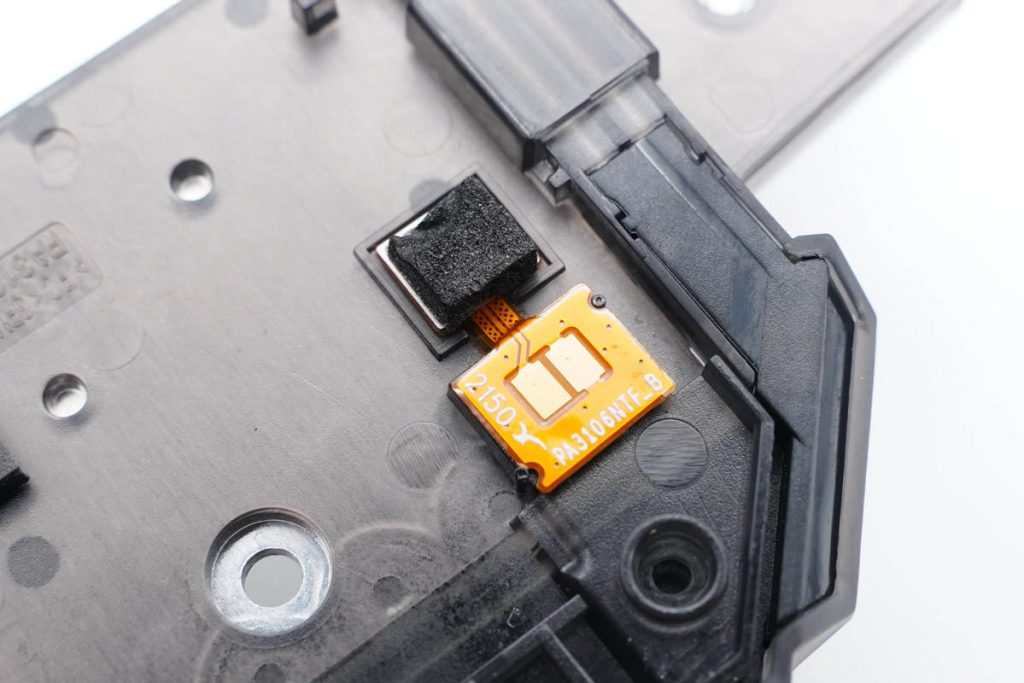

导冷板右下角是一颗热敏电阻,用于检测冷端温度,控制温度不至于过低,节省电能并防止凝水。两侧是弹簧机构,适配不同宽度的手机。
调节宽度的弹簧机构。
热敏电阻焊接在FPC上,并通过触点连接到PCB的触点上。
热敏电阻特写,为贴片封装,与导冷板之间通过导热胶检测温度。

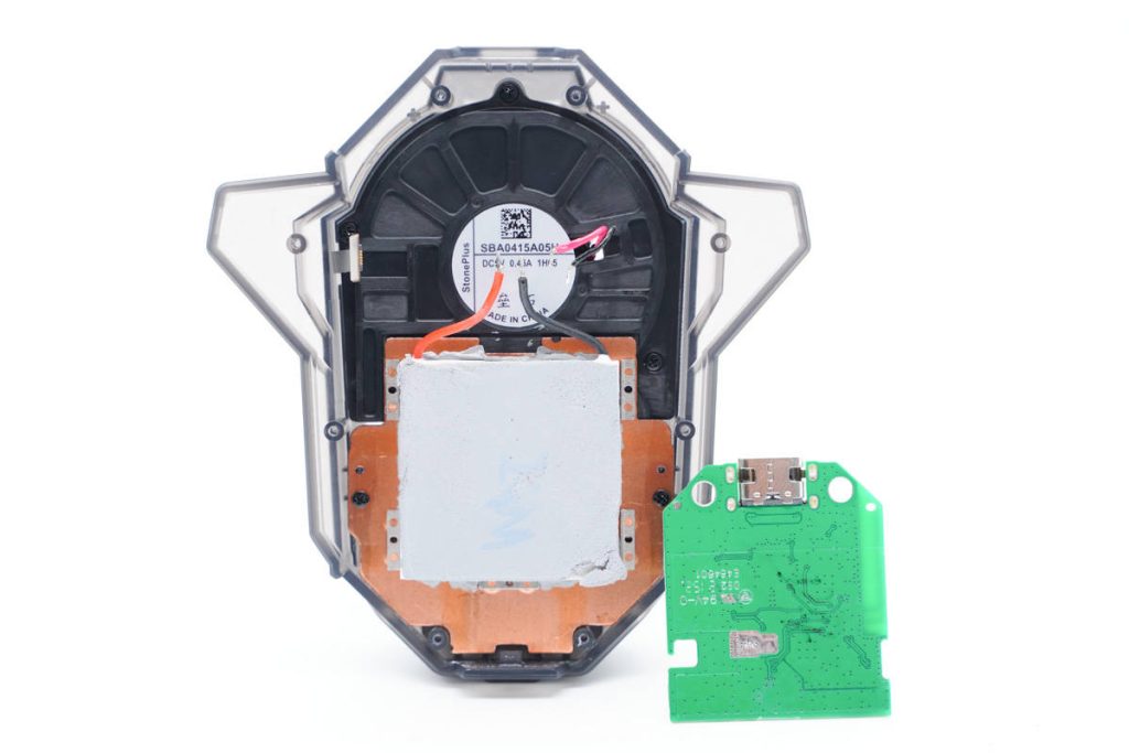

散热背夹主体外壳内部固定纯铜散热片,制冷片和控制电路板,电路板大面积覆盖防水胶。
制冷片上覆盖一层导热垫,颗粒状,看起来很像莱尔德90000。

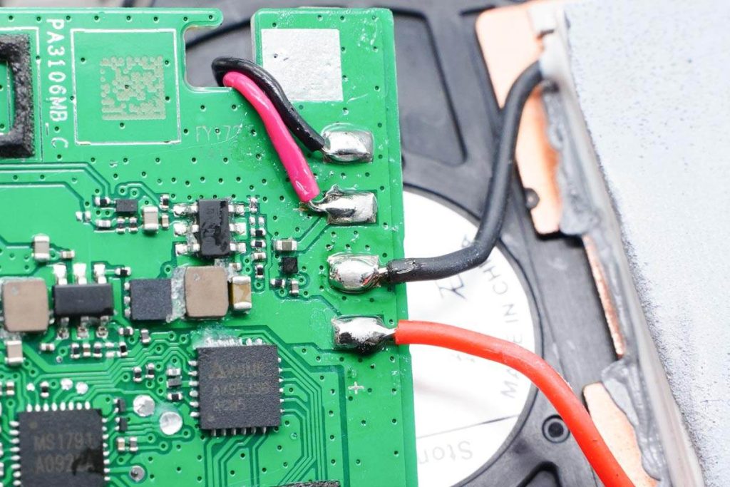

制冷片和散热风扇均焊接到PCB上。
打开连接RGB LED灯的排线接口。
焊开制冷片和散热风扇,取下控制电路板。

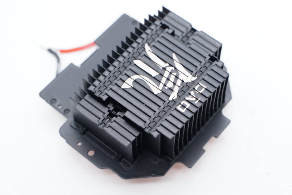

拧下固定散热片和风扇的螺丝,从外壳上取下散热片和散热风扇。
制冷片与散热片模组特写。
格栅散热片,空气从格栅流过带走热量。
散热片格栅特写。

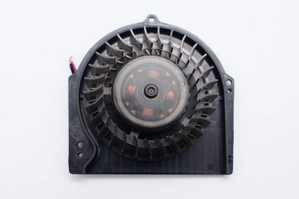

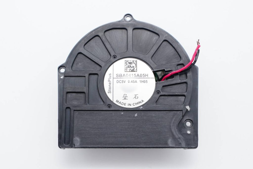

散热风扇来自深圳垒石,型号SBA0415A05H,供电电压5V,电流0.45A。
风扇29片扇叶特写。

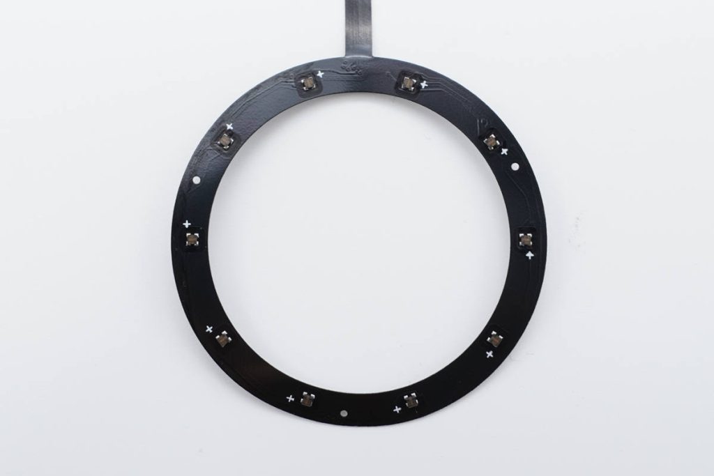

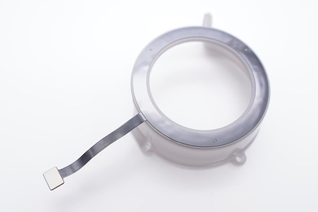

在进风口贴有一个RGB LED灯环。
灯环贴在半透明导光材料上面,发散光线实现灯光效果。
灯环共10颗RGB LED组成。
RGB LED特写。

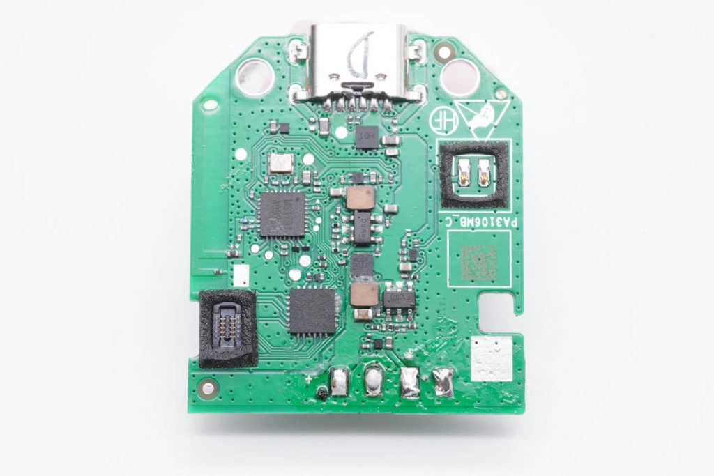

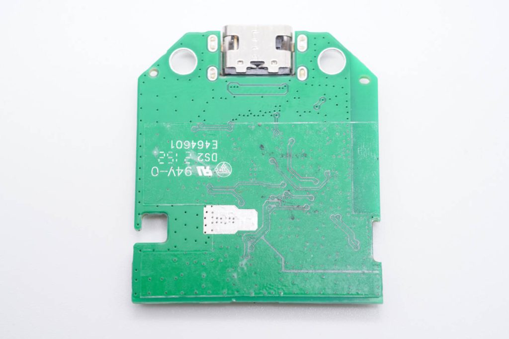

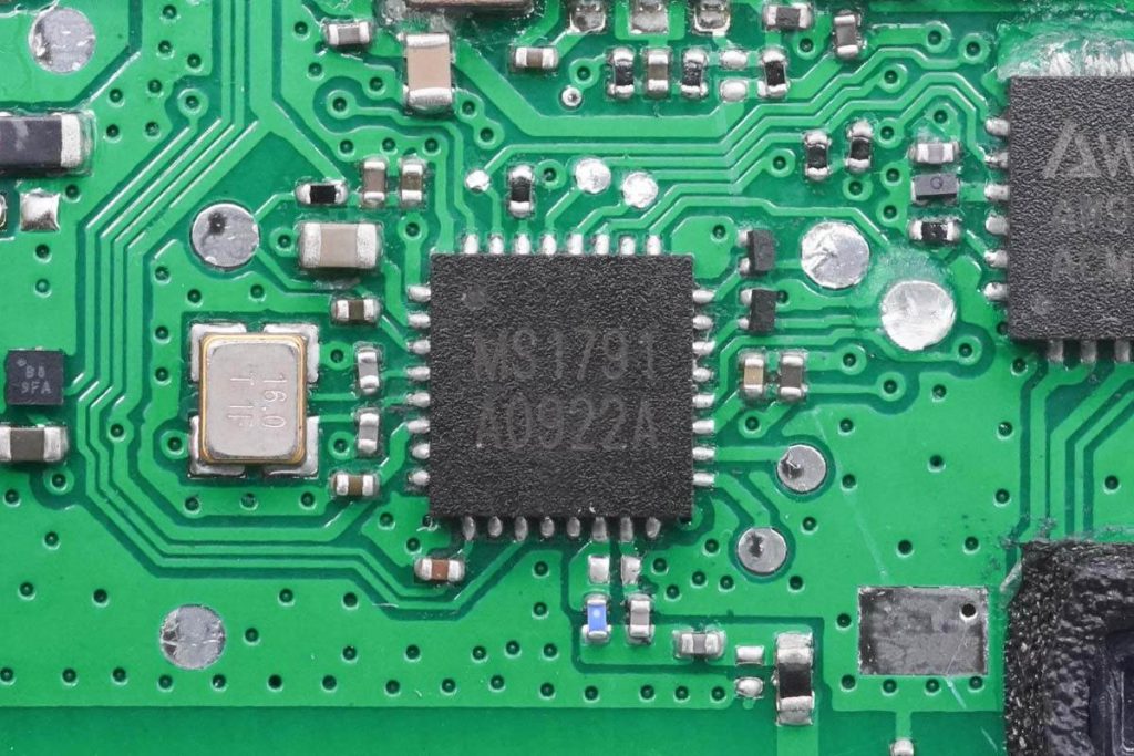

控制电路板特写,正面有两颗芯片,分别用于蓝牙连接和灯光控制,此外还有两路独立降压电路,左侧是印刷蓝牙天线。
电路板背面没有元件,对应制冷片供电的降压电路背面过孔及露铜散热。

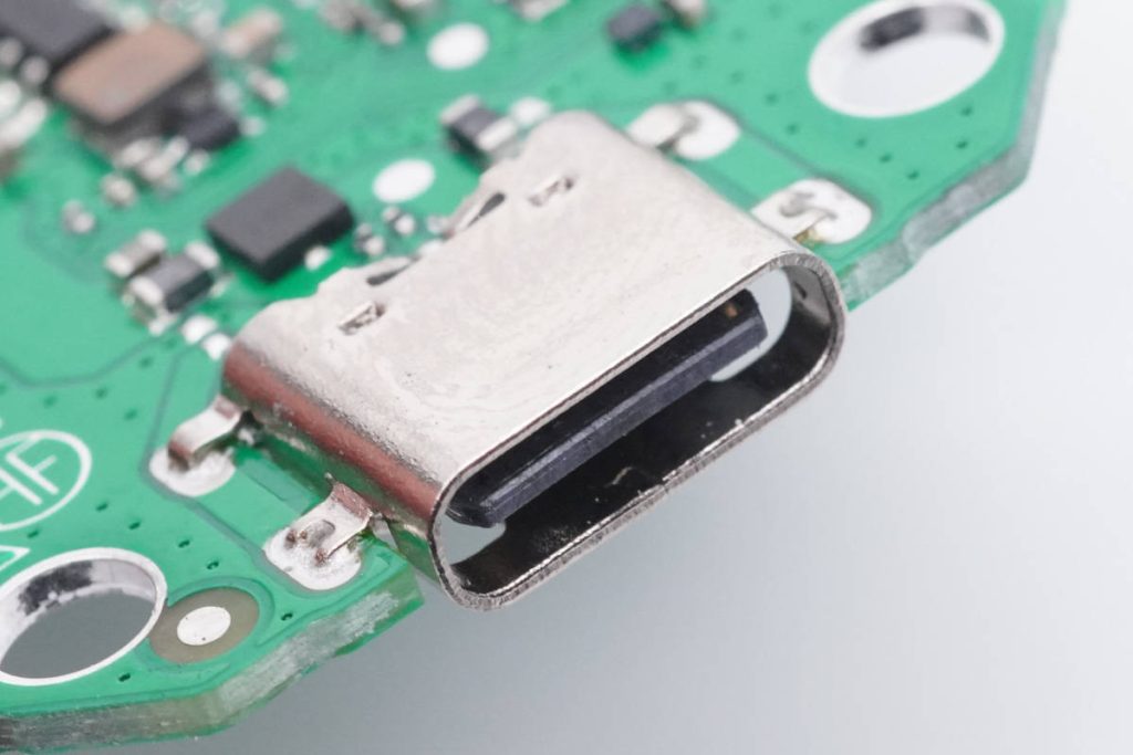

我们首先从USB-C母座开始看起,USB-C母座采用沉板过孔焊接,降低厚度。
USB-C母座采用六脚结构,USB-C输入连接一颗TVS用于过电压保护。

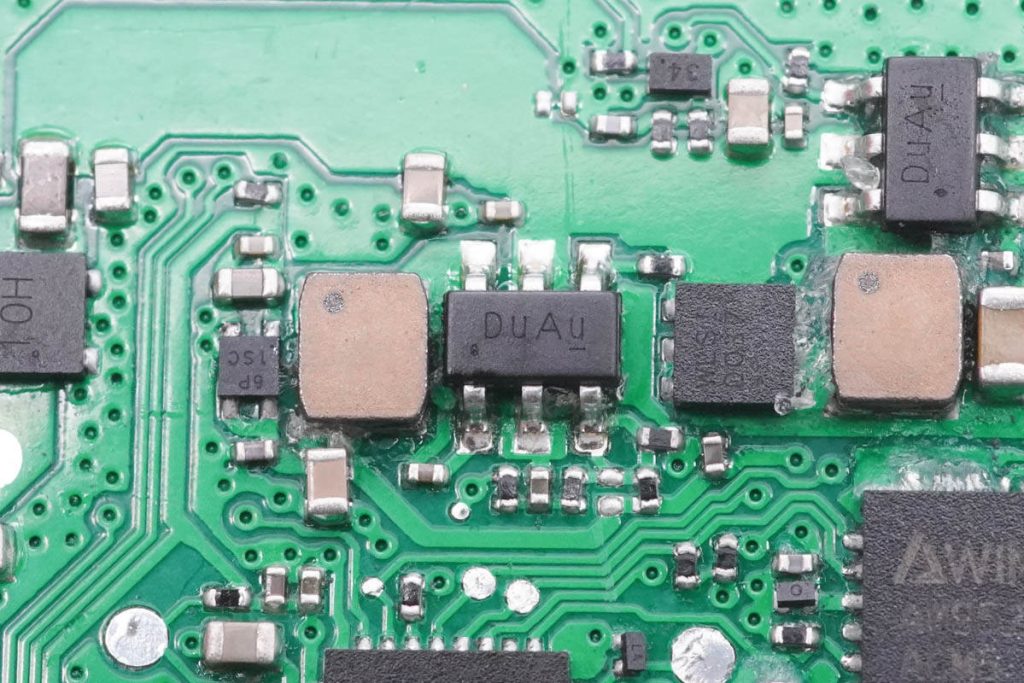

第一颗同步降压,来自钰泰半导体,ETA8113,是一颗18V输入,3A输出的同步降压转换器,具备超快的负载响应,轻负载下采用PFM模式提高效率,内部集成开关管,无需外部补偿电路,支持过热保护等保护功能,采用SOT23封装。
合金降压电感特写,用于降压输出。电感右侧是一颗稳压芯片,用于为控制电路供电。

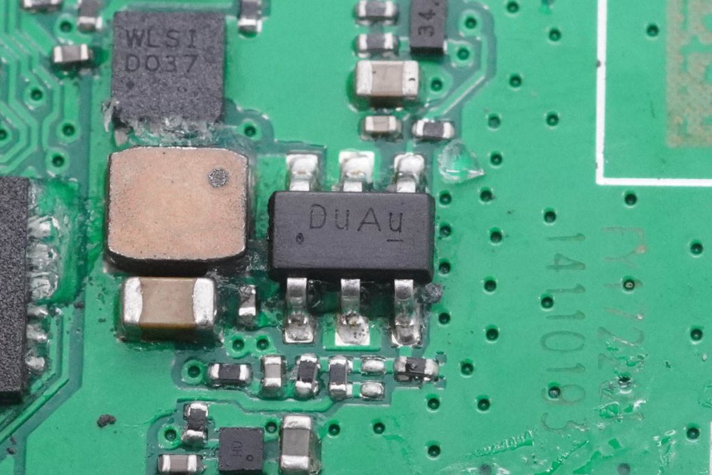

丝印6P 1SC的稳压芯片。
另外一颗降压芯片,也是钰泰ETA8113,用于为制冷片降压供电。
用于降压旁路的PMOS管,来自韦尔半导体,WPM1485,耐压-12V,导阻16mΩ,采用DFN2*2-6封装。
用于风扇控制的MOS管。
用于散热背夹与手机连接的蓝牙芯片,上海巨微 MS1791,内置Cortex-M0的BLE蓝牙SOC芯片,内置ADC、GPIO、USB、I2C以及UART接口,用于模块灯光颜色以及风扇调速,制冷片供电控制。

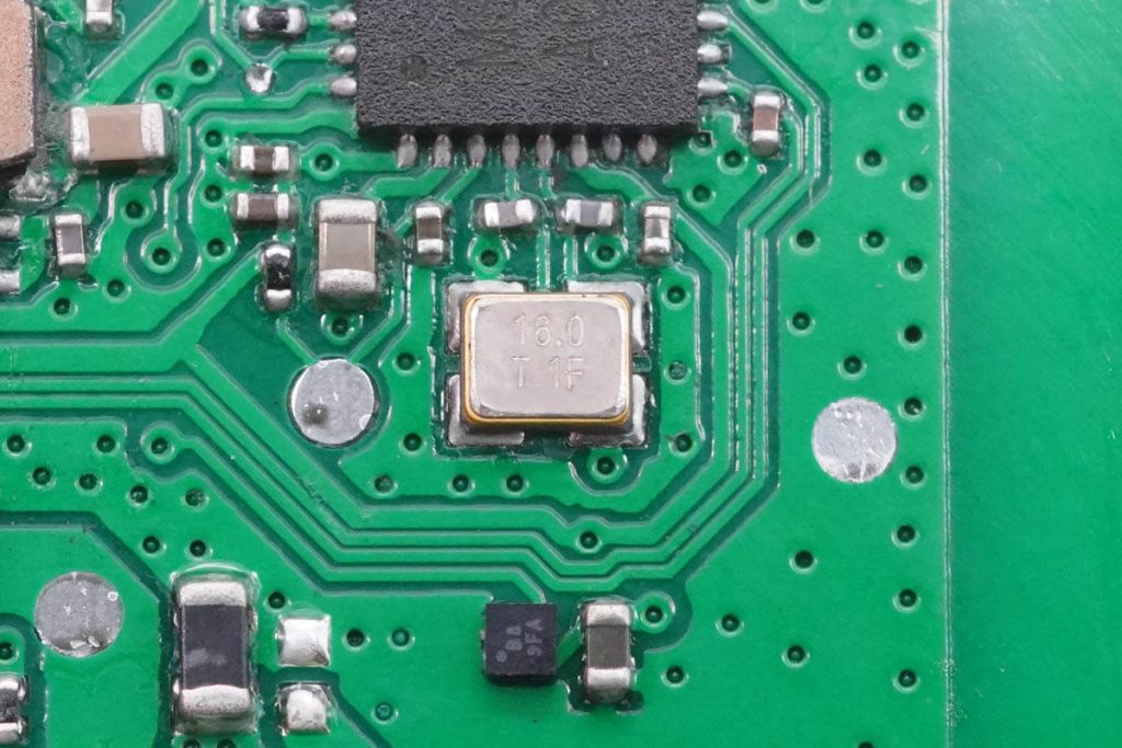

16.0MHz无源时钟晶振,为蓝牙芯片提供时钟。
另外一颗芯片来自艾为,AW9523B,是一颗16路呼吸灯控制芯片,支持I2C接口,用于RGB LED灯环控制。

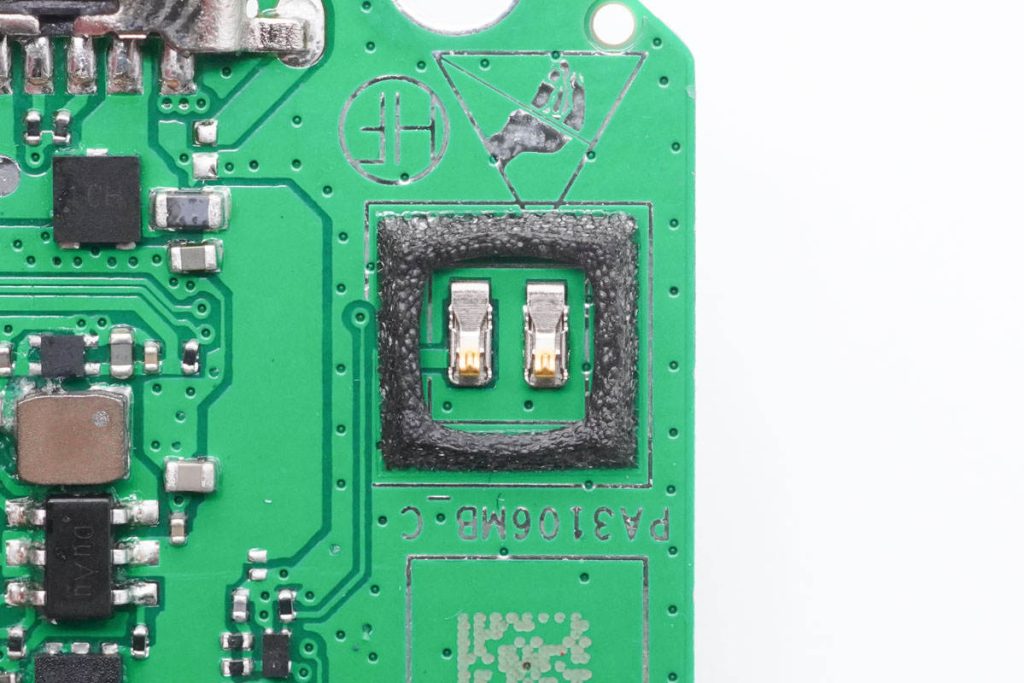

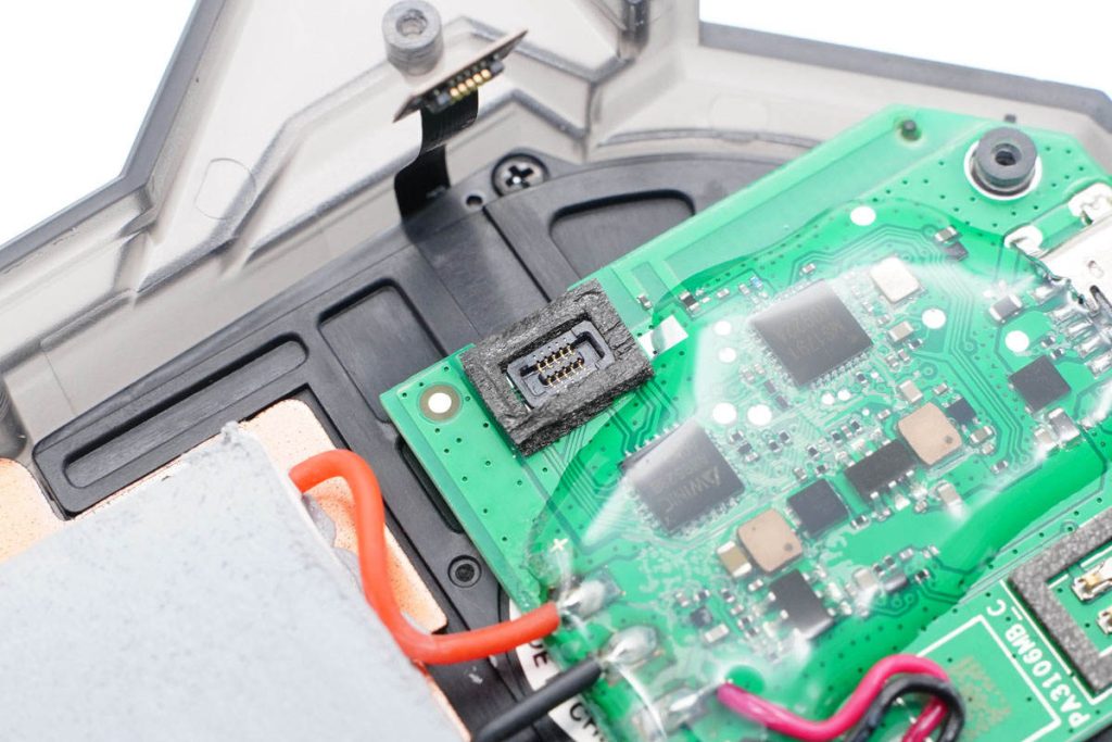

连接导冷板热敏电阻的连接器,周围有一圈泡棉密封。
