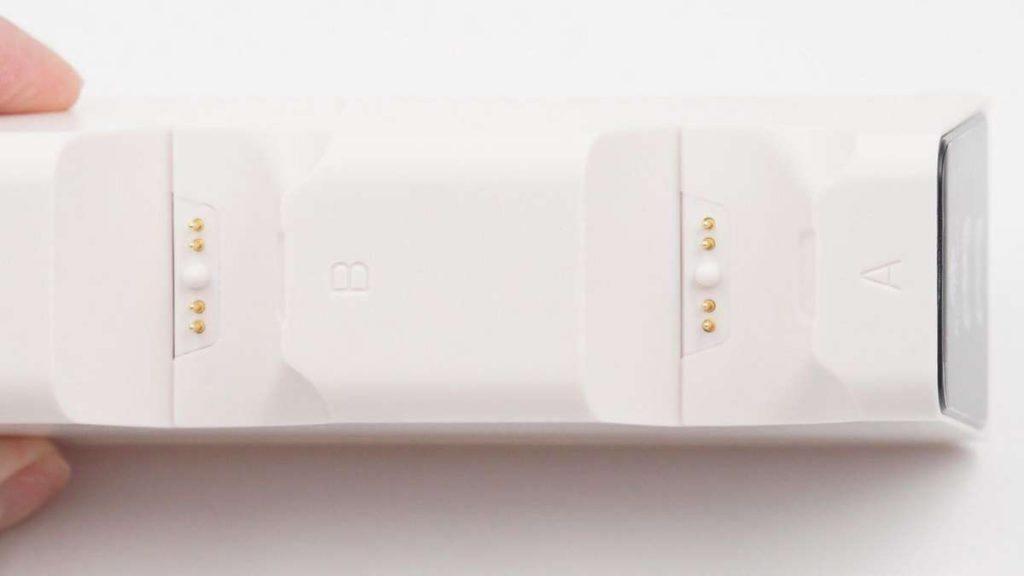

槽位内设有触点和固定柱,另外顶部外壳上设有A、B字样,方便用户区别使用。
每个槽位的触点一共有四个,两两一组。

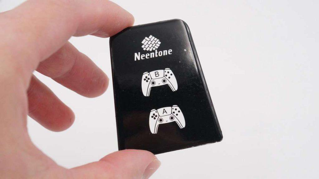

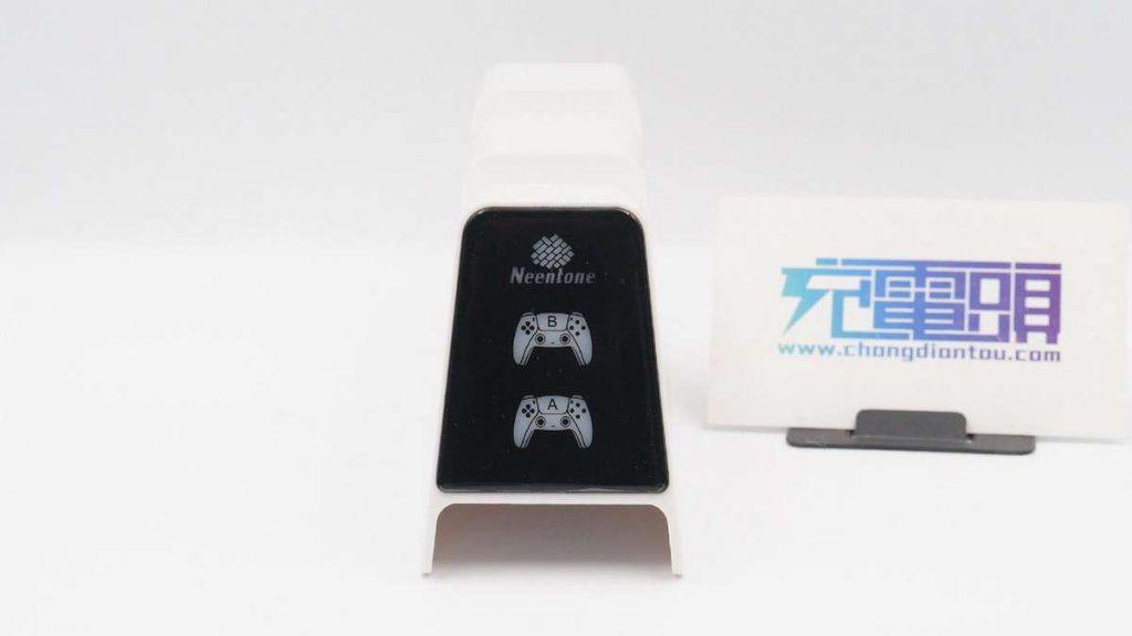

机身一端设有黑色亮面板,上面有品牌logo和两个手柄的图案。

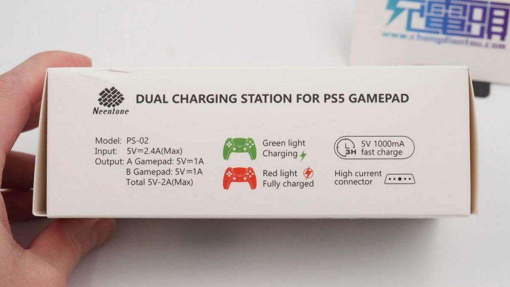

底部外壳上印有产品参数信息,型号PS-02,支持5V2.4A输入,以及5V1A输出(每个充电位),总输出5V2A。另外右侧印有红绿色手柄标识以及相关描述,绿色表示正在充电,红色表示已经充满电。

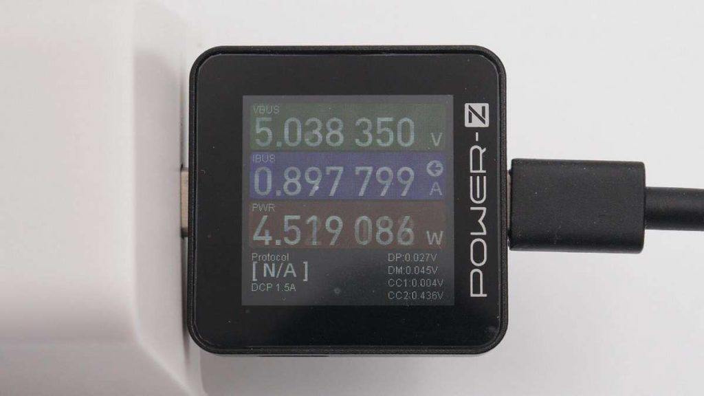

单给一个手柄充电时,使用ChargerLAB POWER-Z KM002C测得输入功率为5.04V 0.9A 4.52W。

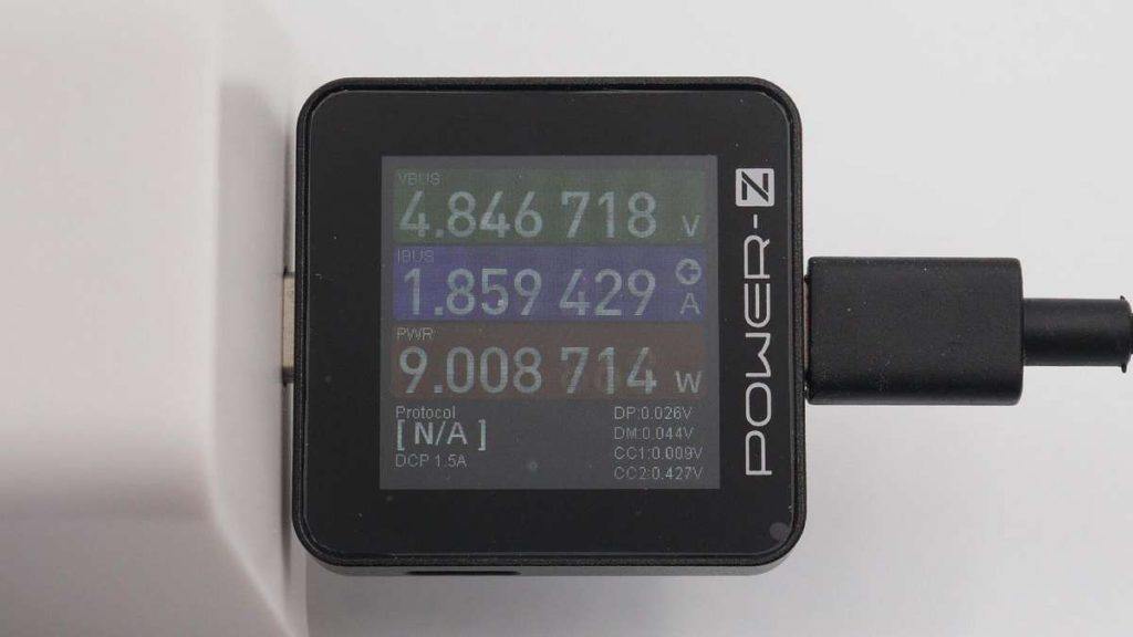

在给两个手柄进行充电时,测得输入功率为4.85V 1.86A 9W。

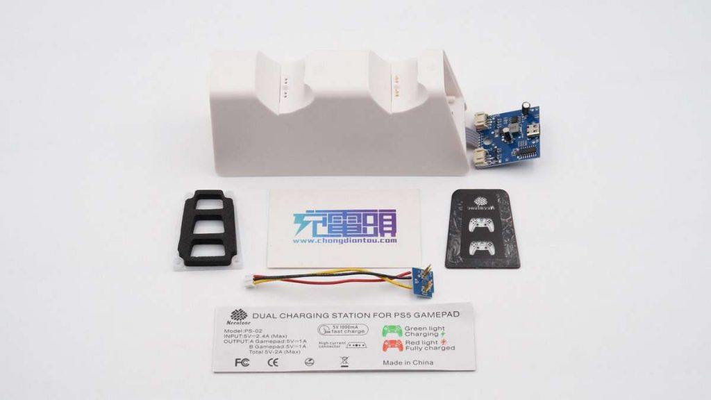

Neentone索尼PS5手柄座充拆解
在对Neentone索尼PS5手柄座充做了基本了解后,下面充电头网继续对其进行详细拆解,看看产品的真实用料做工如何。

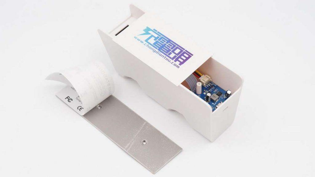

固定底盖的螺丝隐藏在贴纸下面,撕开贴纸拧下螺丝。
取下底部的盖子,使用两根螺丝固定。

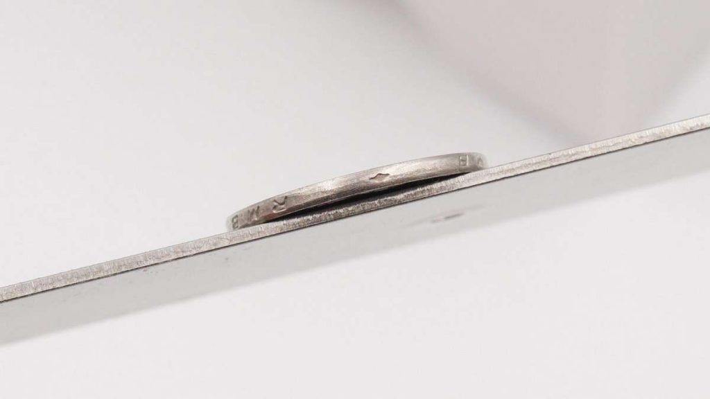

底盖采用厚铁片制作,兼具配重作用。

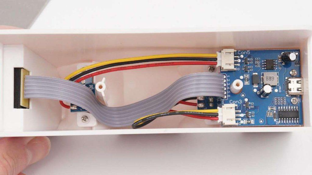

底座内部,右侧为充电控制板,排线连接到左侧是LED灯,用于手柄充电状态显示。

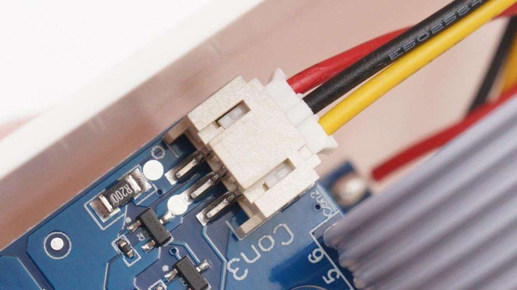

连接手柄充电的导线,使用连接器,便于组装。

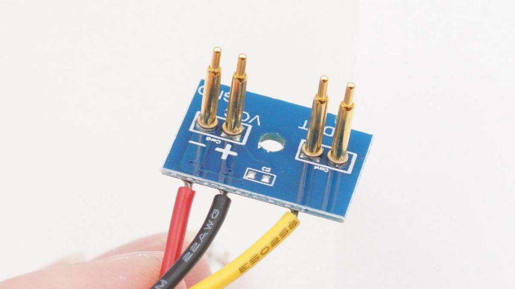

为手柄充电的顶针采用小板焊接,螺丝固定。小板上丝印有导线颜色。
为手柄充电的小板上共四根镀金顶针。

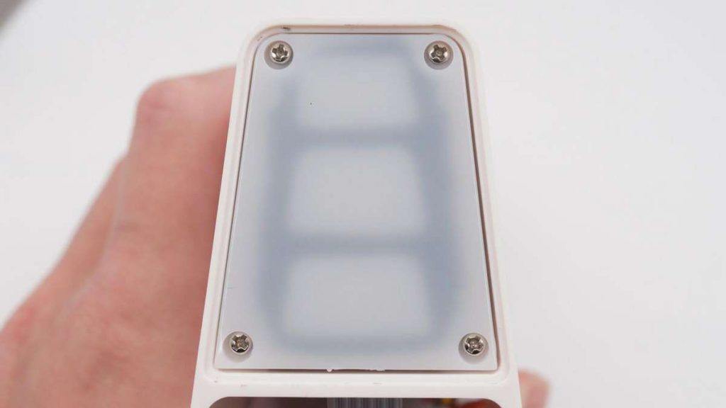

取下侧面的盖子,可以看到内部被隔成三个分区,分别是电源指示灯和两个手柄的充电状态指示灯。
盖板为透明设计。
盖板内部的遮光泡棉,用于将指示灯分隔开,防止串光。

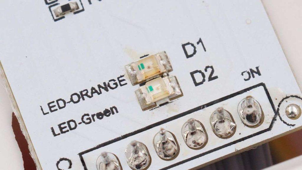

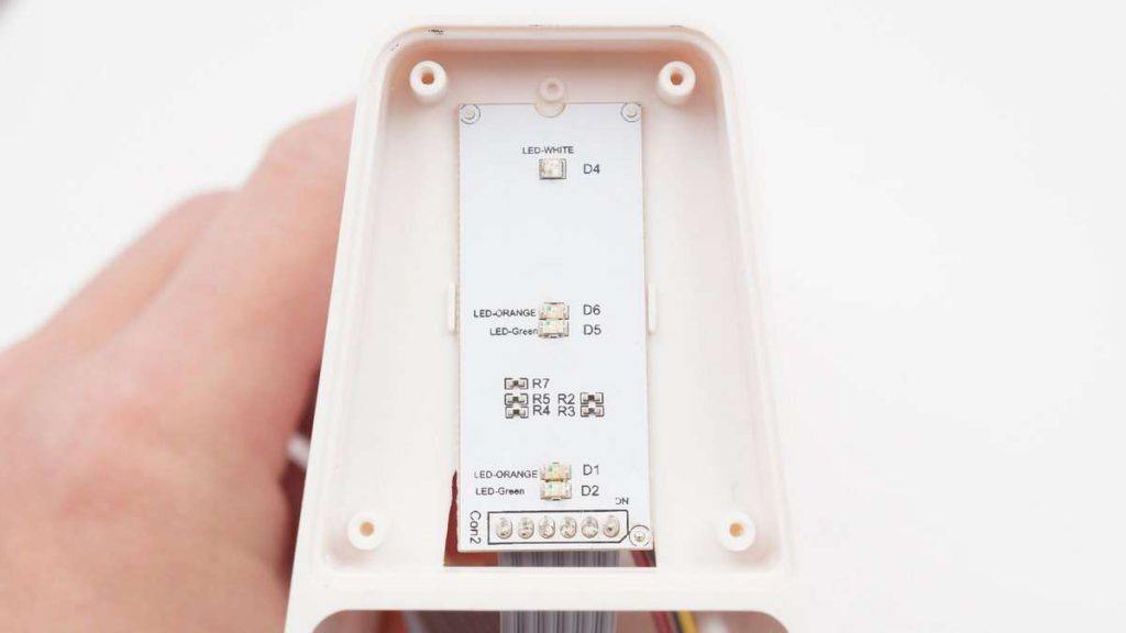

LED充电指示灯一览,标注了不同的颜色。小板上对应LED灯均有限流电阻。
橙色充电指示灯和绿色充满指示灯特写。

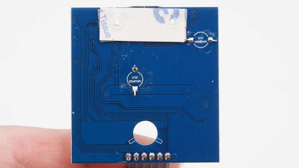

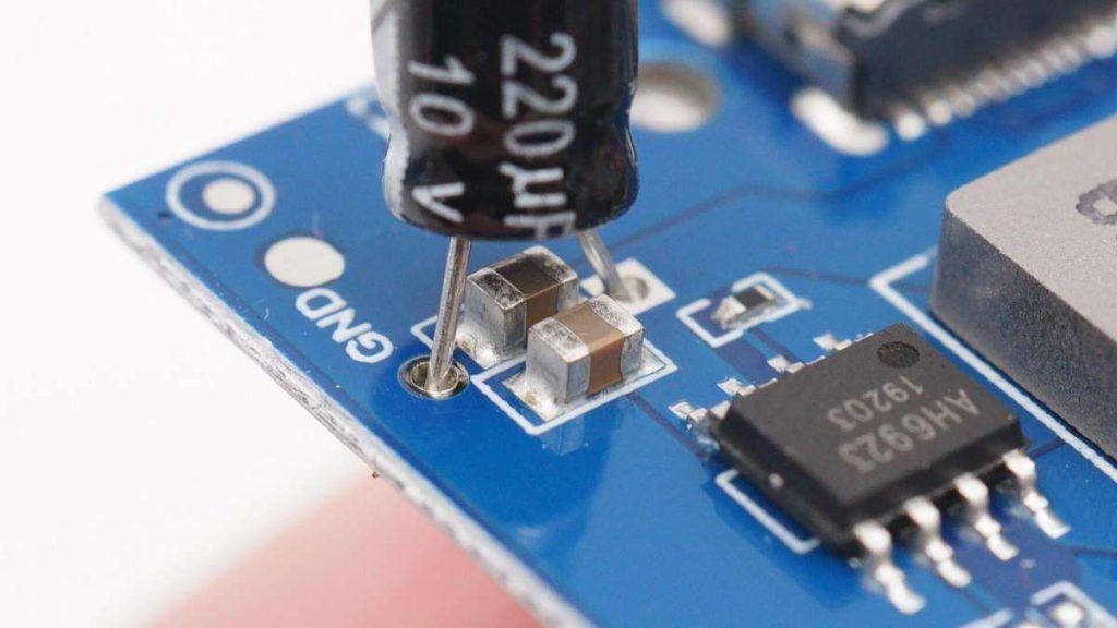

接下来来到主板,主板上有一颗升压芯片和一颗单片机。升压芯片用于将输入升压,消除线损对手柄充电速度的影响。单片机配合MOS管和取样电阻,进行充电状态显示和过流保护功能。
主板背面粘贴一块双面胶缓冲。

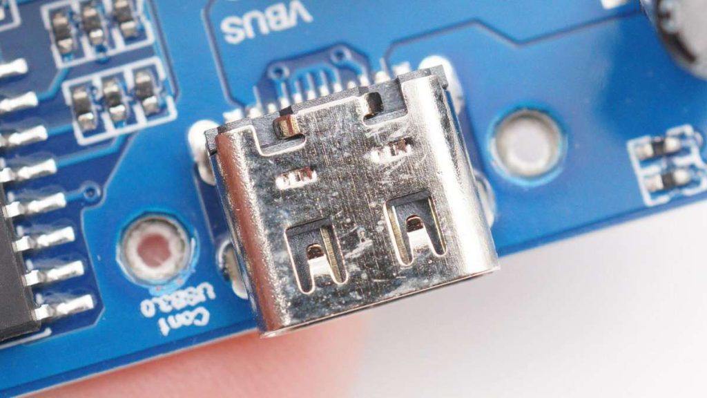

充电底座采用USB-C接口输入电源。
电源输入使用两颗MLCC配合电解电容滤波。电解电容规格为220μF 10V。
升压芯片采用 AH6923,是一颗内置升压开关管的升压芯片,内置软启动功能,外置肖特基二极管整流。芯片内置补偿功能,外围器件精简。

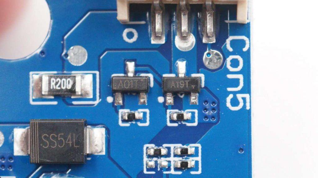

控制输出的MOS管,丝印A01T和A19T。

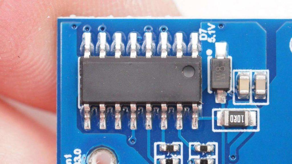

无丝印单片机,提供充电状态显示及保护功能。右侧稳压管和电阻用于供电稳压为单片机供电。

充电头网通过拆解了解到,Neentone手柄充电底座内置一颗升压芯片,用于将输入升压,防止电流流过导线的损耗降低充电速度,提升底座充电体验,底座还内置了一颗无标的单片机,用于充电状态显示和保护功能。手柄具备独立的充电指示灯,能分别了解手柄的充电状态,大大方便了PS5手柄的充电。
