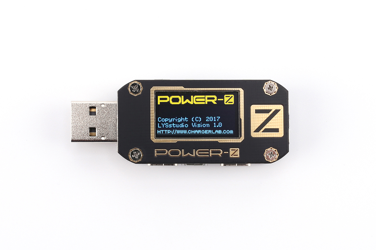

ChargerLAB是一家专注于充电领域的英文网站,旗下品牌“POWER-Z”目前推出了一款可测量USB PD的仪表KM001。与此前市面上推出的只能用来测试PD的仪表不同,该表充分考虑到了充电物理接口更新换代之际的复杂性,以及充电协议的多样性,将最为常见的USB-A接口、MicroUSB口、Type-C接口集成在了一起,除了专业的USB PD测量外,还可以用于测量QC3.0/2.0等各种快充。为了方便广大爱好者,特提供相关固件更新和资料下载。
