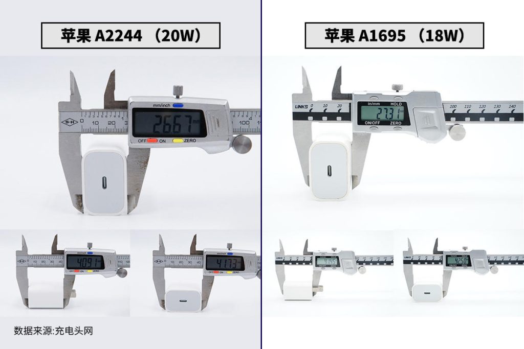

尺寸/功率密度
实测苹果A2244的三维为40.91*41.73*26.67mm,功率密度为0.44W/cm³;另外测得苹果A1695的三维为41.45*42.5*27.31mm,功率密度约为0.37W/cm³。
实际上,苹果这两款充电器的大小是一样的,只是拍摄是充电头网摄影小哥一个人独自完成,无人协助的情况下要同时兼顾卡尺和相机,拍出的数据难免会有微小差别。

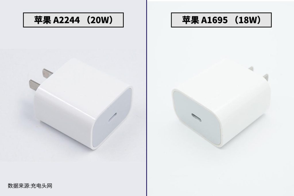

接口

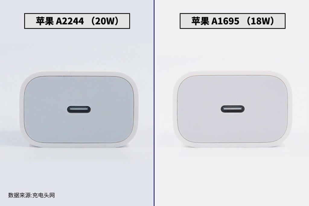

苹果A2244和A1695两款充电器顶面都配有单USB-C接口,居中设计。

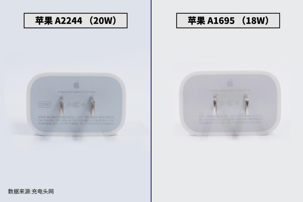

铭牌
插脚为固定式,外壳上均印有充电器铭牌,主要的区别便是苹果A2244输入端外壳左侧印有20W标识,一看便知这是20W充电器,直观明了。
苹果A2244充电器参数:
输入:100-240V~50/60Hz 0.5A
输出:5V3A或9V2.22A
序列号(SN):F1603430JJMPMG9AU
制造商/生产厂:赛尔康技术(深圳)有限公司
充电器通过了CCC认证和VI级能效认证。
苹果A1695充电器参数:
输入:100-240V~ 50/60Hz 0.5A
输出:5V3A或9V2A
SN码:C4H92840EU9L9JKAX
制造商:伟创力电源(东莞)有限公司

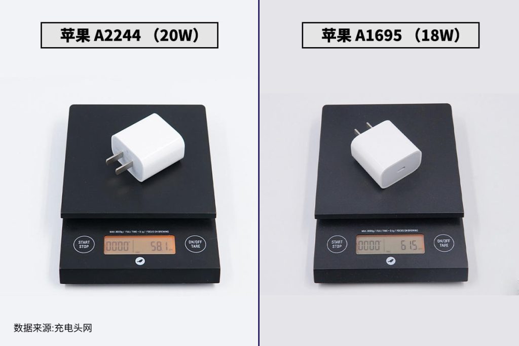

重量
苹果A2244的重量约为58g,苹果A1695的重量约为62g,两款充电器净重相差不大。

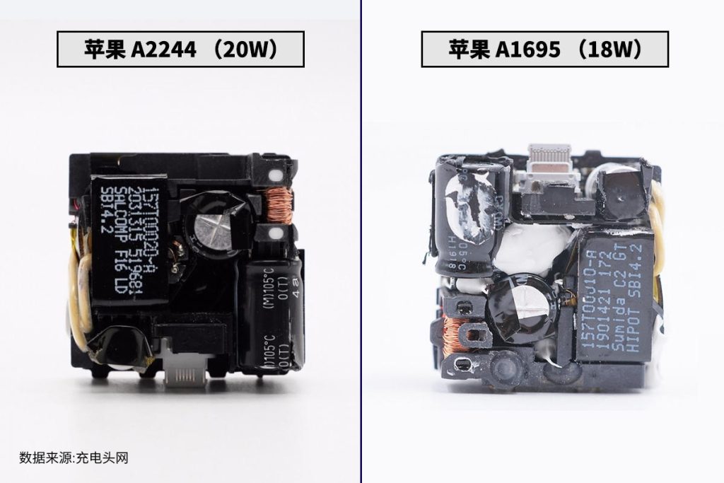

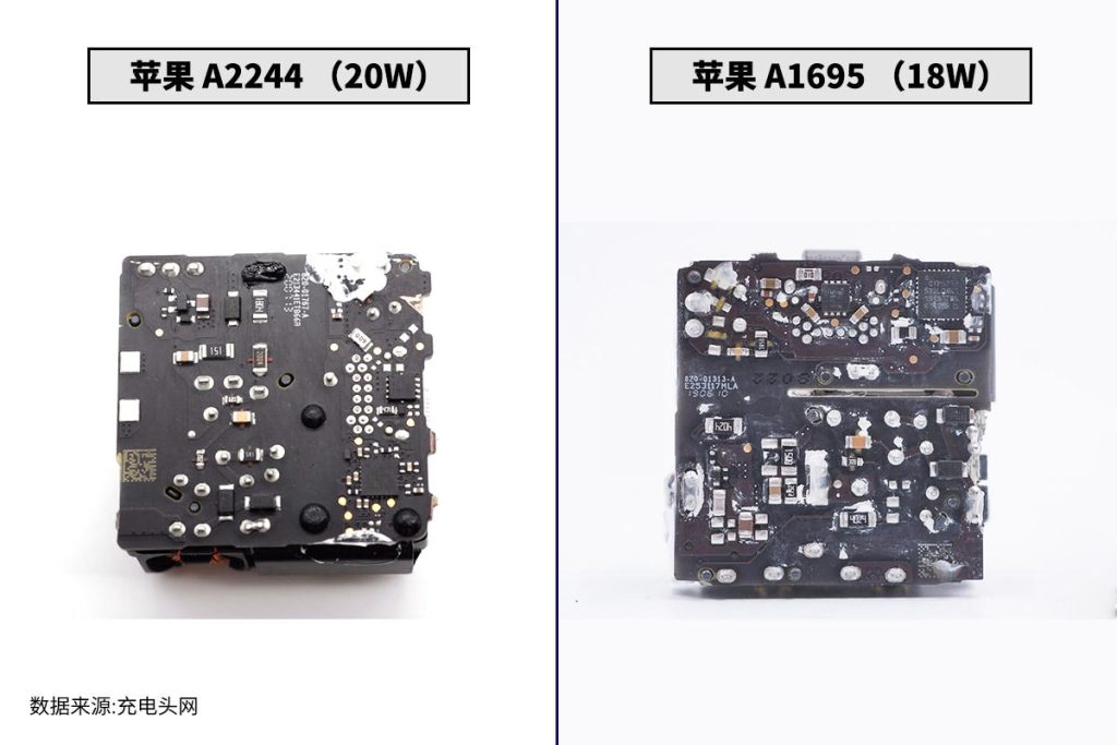

内部结构
正面布局
苹果20W与18W充电器均采用一颗电解电容卧置,一颗电解电容垂直焊接,变压器在主板一侧的布局。其中18W充电器的USB-C母座采用全针设计,20W充电器的USB-C母座去掉了不需要的针脚。
背面布局
得益于内置PI的电源芯片,两款充电器PCB背面都很精简,均只有协议芯片和输出VBUS开关管。其中18W充电器在初次级之间开有隔离槽。
做工用料

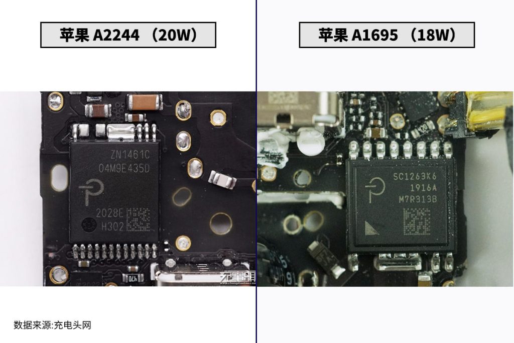

初级控制器
苹果20W充电器内置PI ZN1461C电源芯片,苹果18W充电器内置SC1263K6,两款充电器中使用的电源芯片均内置初级控制器,主开关管,反馈电路和次级同步整流驱动输出。PI的集成电源芯片把传统多颗芯片才能实现的功能集成到一颗芯片内部,从而大大简化充电器设计。
同步整流控制器
苹果20W和18W均没有独立的同步整流控制器,均集成在PI电源芯片内部。

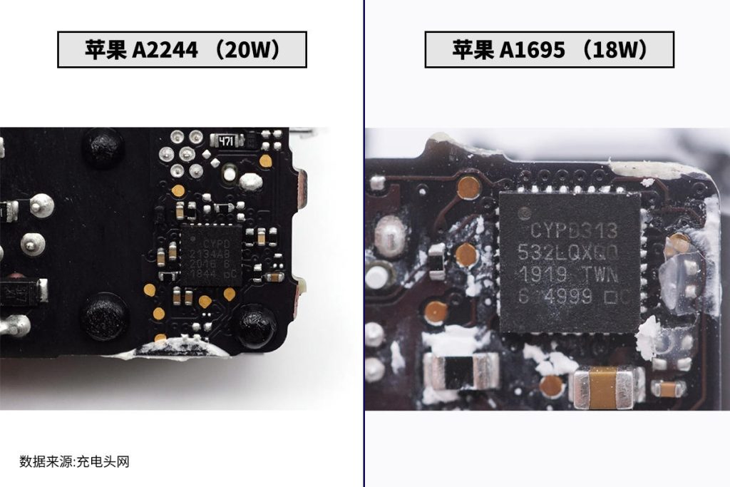

协议芯片
苹果20W充电器内置了CYPD2134协议芯片,属于CCG2系列,18W充电器内置CYPD3135,为CCG3系列,两款充电器的协议芯片均来自英飞凌。
初级开关管
苹果20W和18W充电器均没有独立的初级开关管,均集成在PI电源芯片内部。

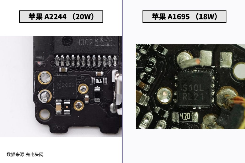

同步整流管
苹果20W充电器内置Diodes的同步整流管,丝印T89。苹果18W充电器内置安森美的同步整流管,丝印S10L。

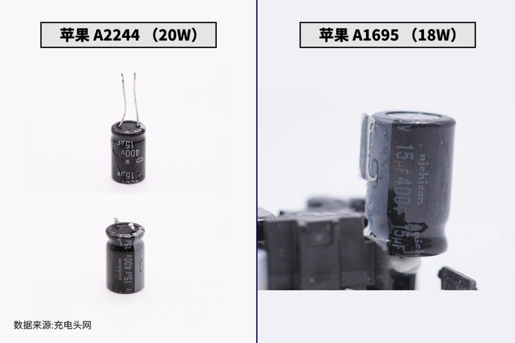

苹果20W充电器内置一颗尼吉康15μF 400V滤波电容和一颗贵弥功400V 15μF滤波电容,共计30μF,苹果18W充电器内部内置两颗尼吉康15μF 400V滤波电容。

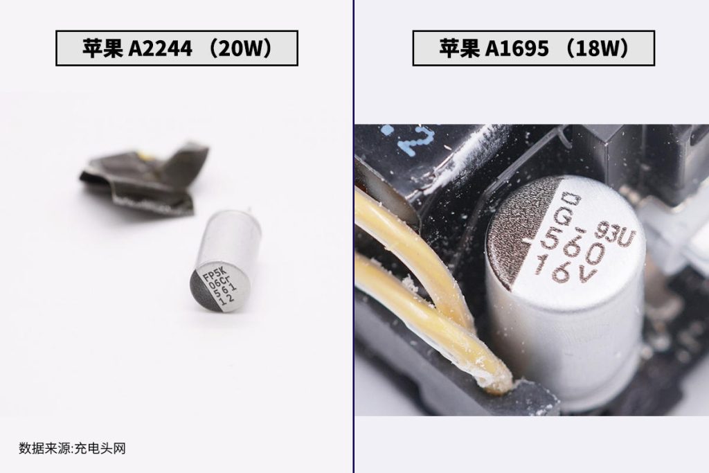

苹果20W输出固态电容采用富士通 FP5K系列,寿命5000小时,560μF,耐压12V,苹果18W输出固态电容来自贵弥功,PSG系列,560μF 16V耐压。

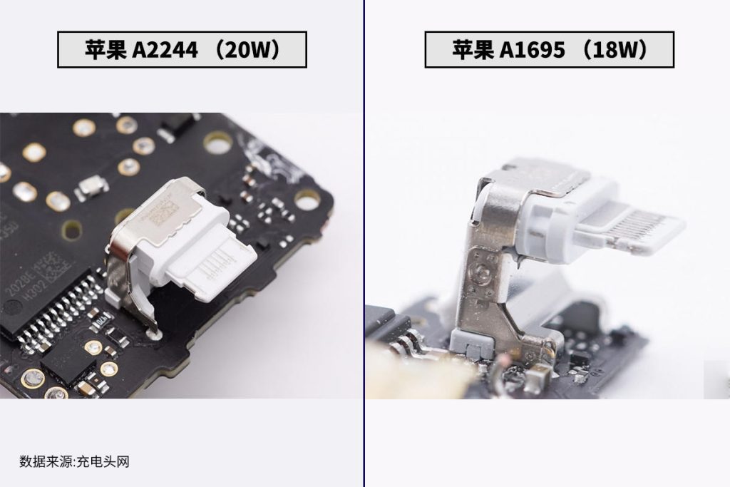

连接器
两款充电器均采用了定制的USB-C连接器,塑料材质,外套金属壳,过孔焊接,并通过内置的塑料支架支撑,固定牢靠。并且采用C94数据线端子相同的镀钌铑工艺,不易氧化。20W充电器端子去掉了无用的空闲端子,18W充电器采用全针脚。

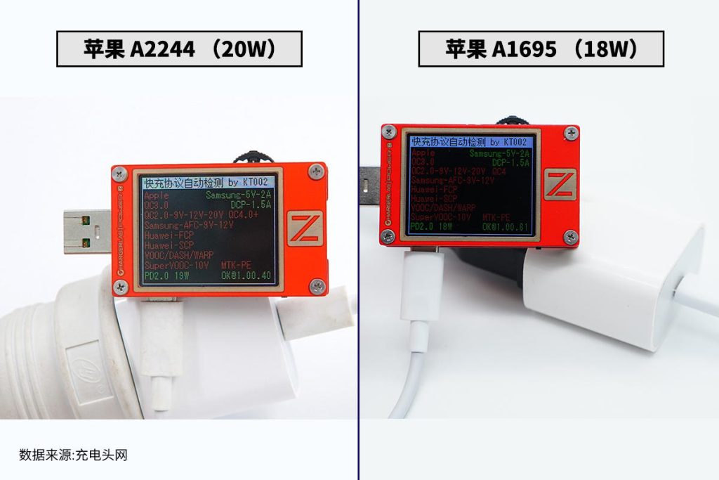

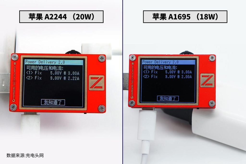

协议
苹果A2244和A1695两款充电器兼容协议完全相同,使用ChargerLAB POWER-Z KT002测得充电器都只支持PD2.0快充协议。
PDO
苹果A2244具备5V3A和9V2.22A两组电压档位,苹果A1695具备5V3A和9V2A两组电压档位。

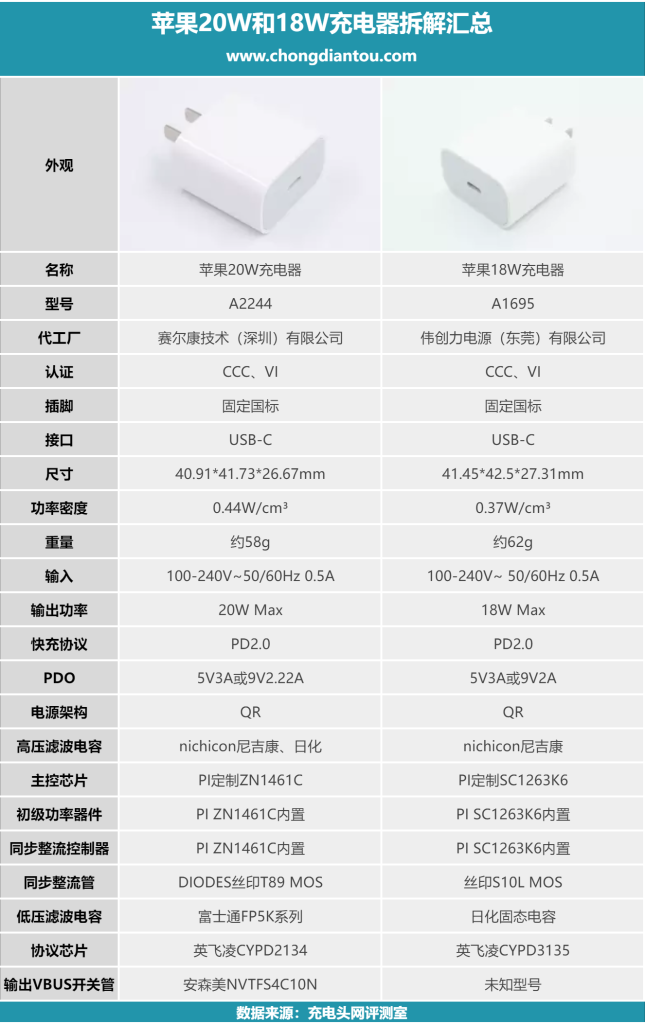

最后附上苹果这两款充电器表格,方便大家对比各款产品之间的区别。
通过对比可以看出,苹果18和20W两款充电器在体积上没有什么显著的变化,内部采用塑料骨架支撑加固,使用日系电容。内部采用PI的高集成电源芯片,芯片集成初级PWM控制器,初级开关管,同步整流控制器及反馈电路等,大幅简化充电器电路设计。协议芯片均来自英飞凌。20W充电器USB-C插头去掉了无用的针脚,有助于降低成本。
