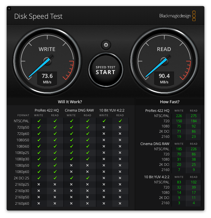

还可以直连SD卡。
实测写入速度约为73.6MB/s,读取速度约为90.4MB/s。

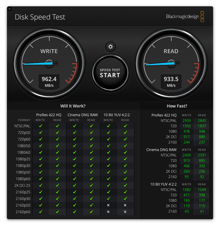

除了拓展坞,这款产品还是一个硬盘盒,内置NVMe的硬盘插槽,支持M.2 NVMe和M.2 SATA传输协议,借助附带的胶钉可以支持2230、2242、2260以及2280规格尺寸的固态硬盘。
上面的数字代表的是固态硬盘的尺寸,比如2280就代表着固态硬盘的宽度为22mm,长度为80mm。
安装好硬盘后,将附带的导热硅胶盖在上面即可完成安装工作,现在它就成了一个内置存储的多功能拓展坞。
安装好后,可以直接在笔记本上读取到硬盘盒内置的硬盘。
实测写入速度约为962.4MB/s,读取速度约为933.5MB/s,内置的固态硬盘插槽支持USB3.1的数据传输速度。
