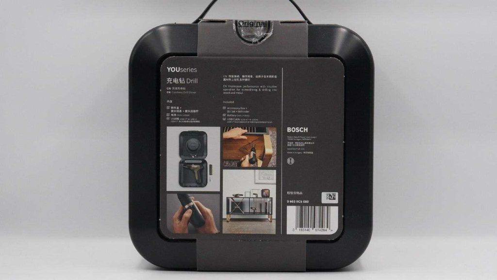

博世这款电钻有专门的工具箱,无论是携带或是使用完后的收纳都相当方便。工具箱套有纸圈,正面印有BOSCH品牌、充电钻外观图以及名称。
背面印有包装清单信息以及使用场景图等。

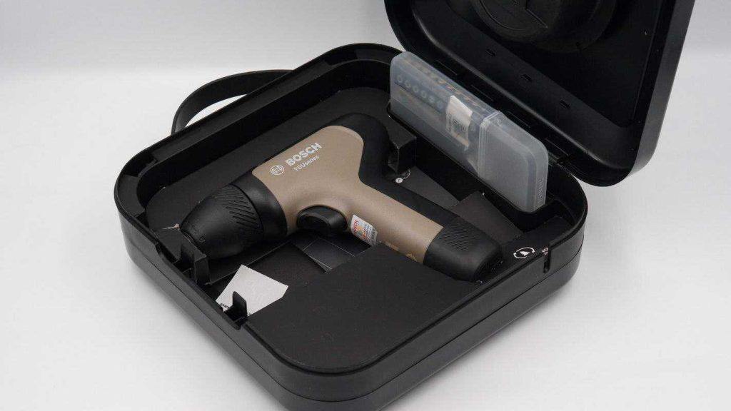

打开工具箱可以看到充电钻本体和批头收纳盒。

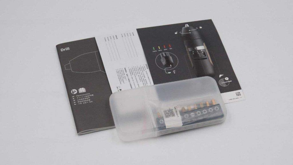

另外还有使用说明书、三包凭证。

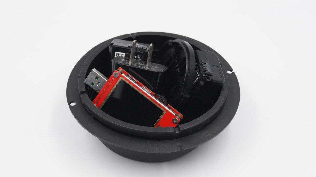

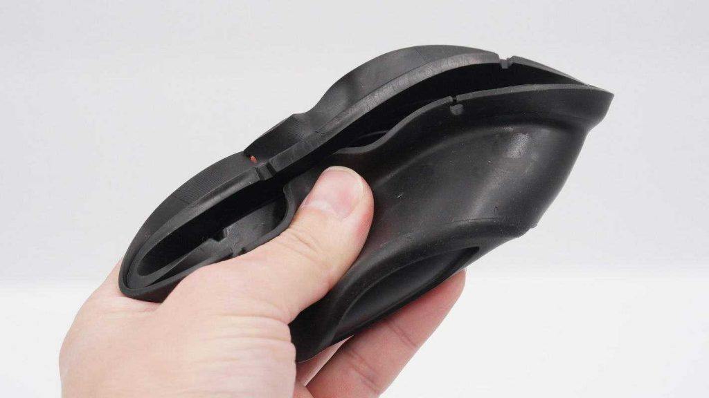

箱子顶盖上吸附有一个橡胶工具盒。
因为是橡胶材质做得,挤压啥的也没问题,不容易出现摔坏等情况。
设计这么一个橡胶工具盒,是为了方便用户在更换批头时有个地方放换下的批头,不容易在使用完后出现批头找不到的情况,当然图中随手放进去的是表、充电器、相机电池、镜头盖这些就不要在意啦。

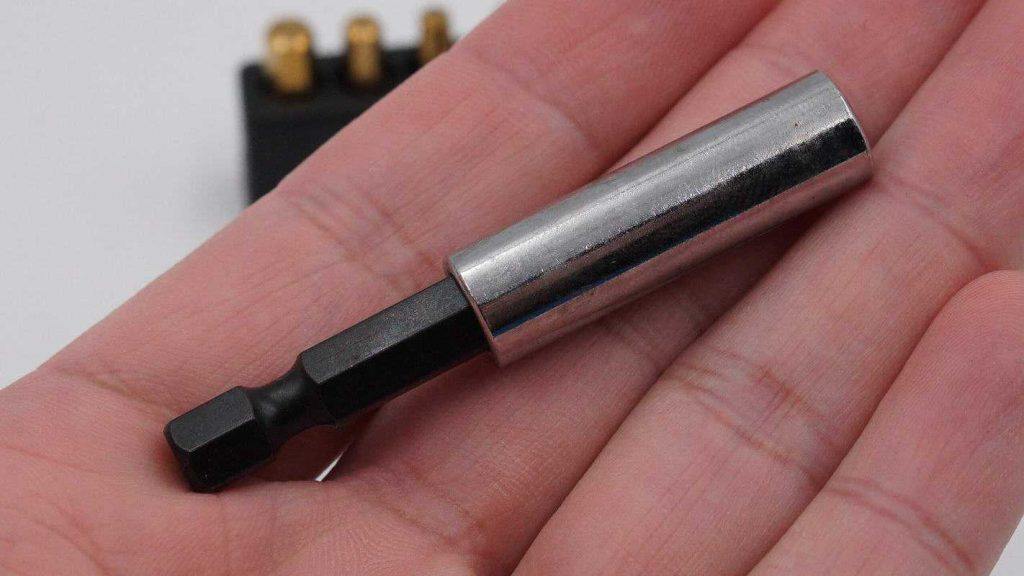

充电钻配有一个磁性延长杆,方便狭小空间等场景作业。

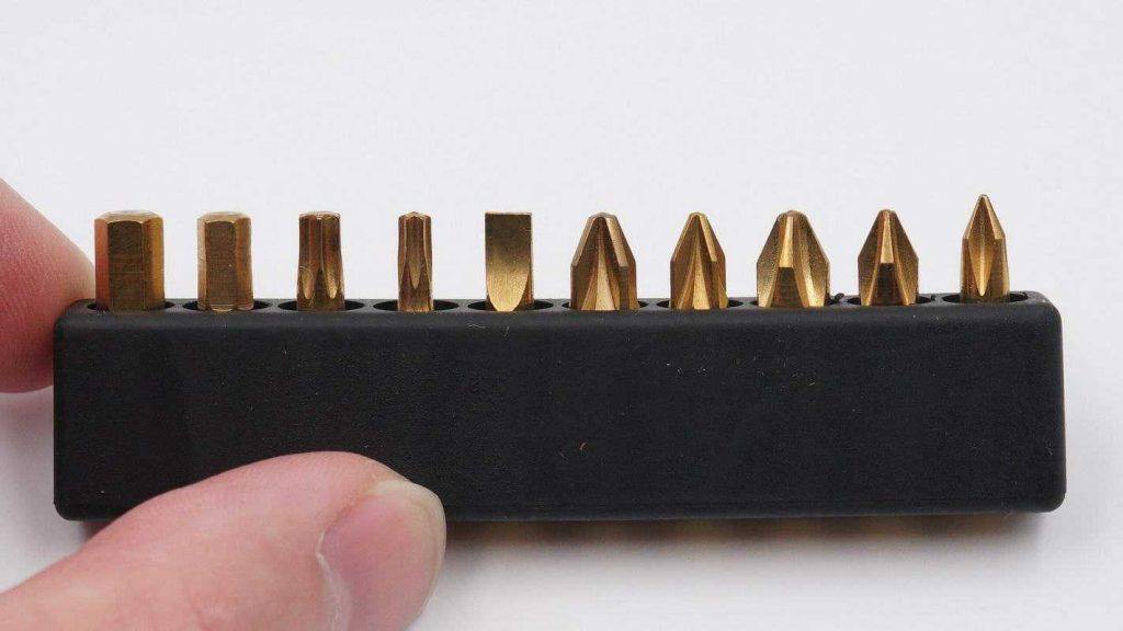

另外还附带有10种规格的金色批头,产品另一名称“小金钻”便是源自于此。其中附送的披头规格为PH0,PH1,PH2,PZ1,PZ2十字批头,4mm一字批头,T10,T20梅花批头和4mm,5mm内六角,涵盖家庭使用的主要规格,批头均为S2钢材质,经久耐用。

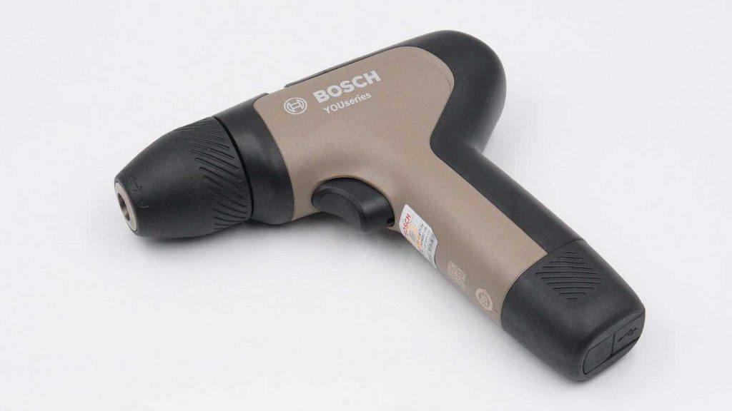

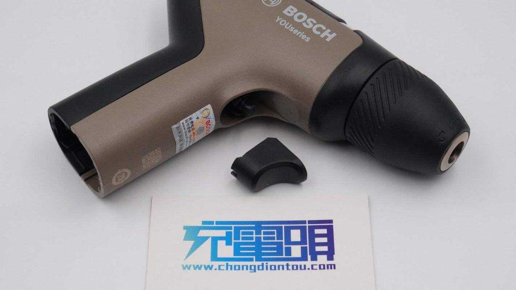

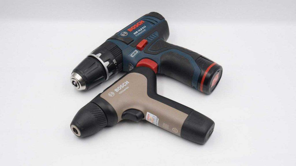

充电钻本体外壳均为PC塑料材质,棕色和黑色配色,表面全部磨砂处理。机身符合人体工学设计,整体圆润增加用户持握使用体验。
和自家另一款工业风拉满的电钻相比,这款充电钻就显得精致美观得多。

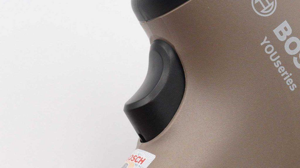

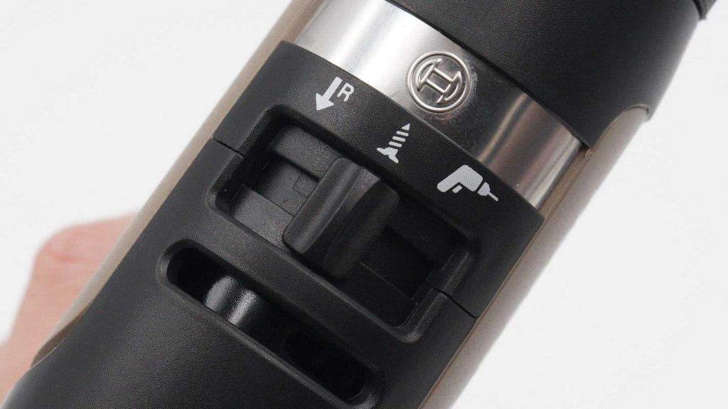

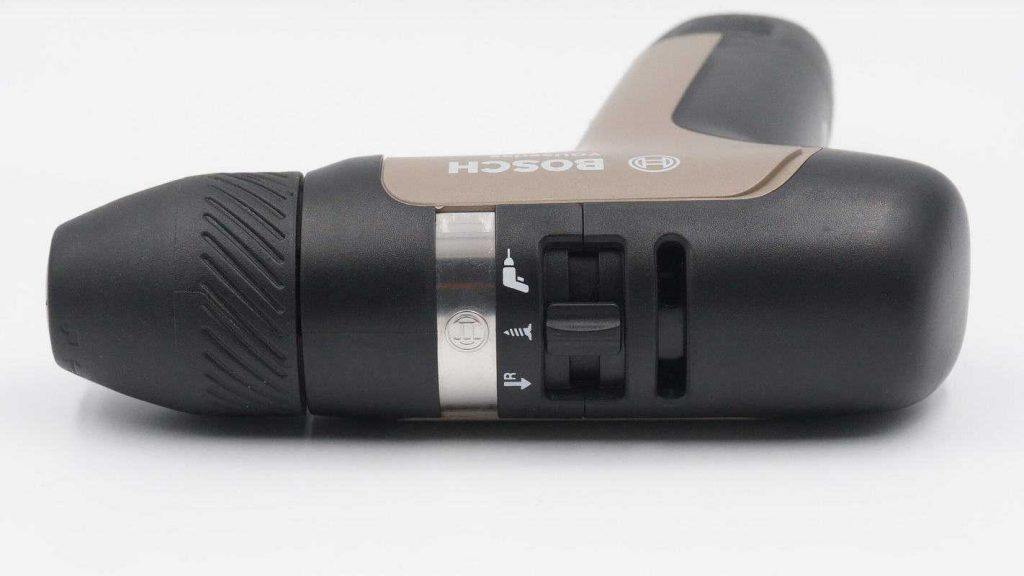

机身顶部设有一个拔钮,可以实现所有功能切换,使用简单方便。
每个档位旁印有拧松螺丝、拧紧螺丝以及平钻钻孔的提示标识,

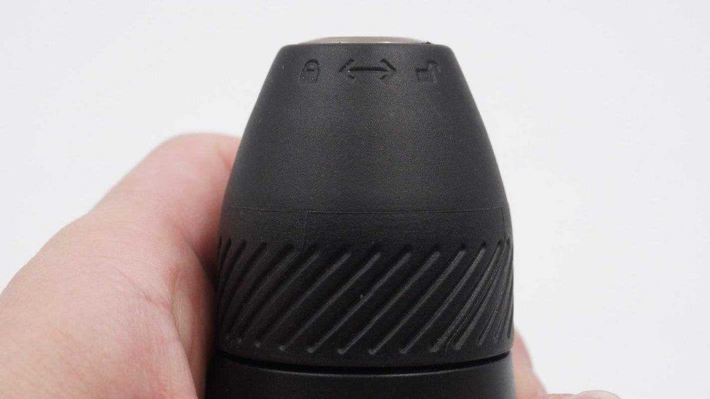

自锁夹头外壳上设计有锁定和解锁方向箭头,方便用户更换批头。

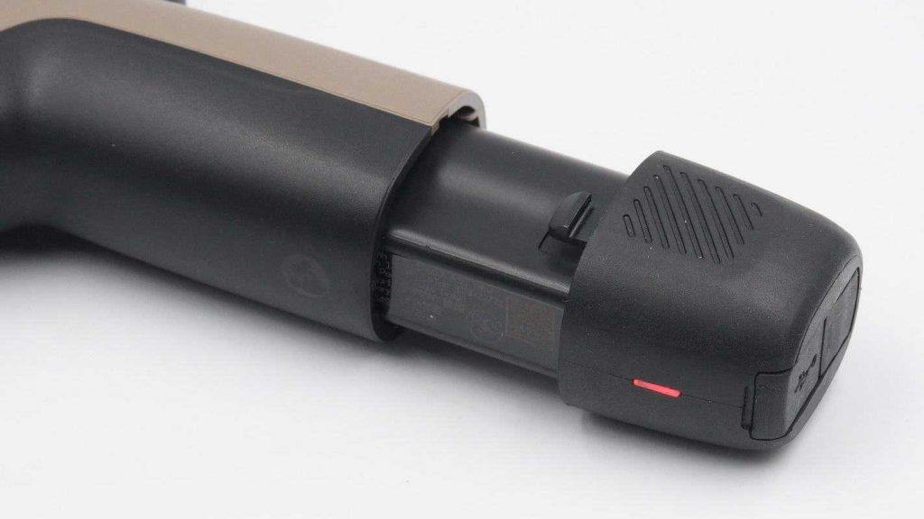

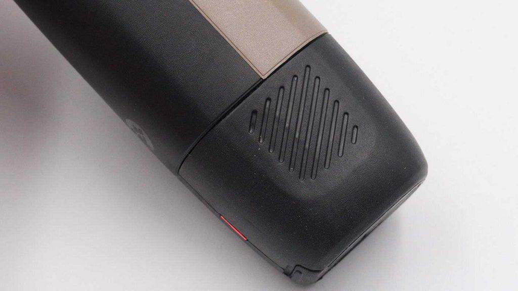

电池两侧设有防滑纹路,用力捏紧可拔出电池。用于插拔电池的把手部分是橡胶材质,增加摩擦力。
电池与机身通过卡扣固定。

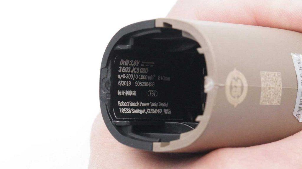

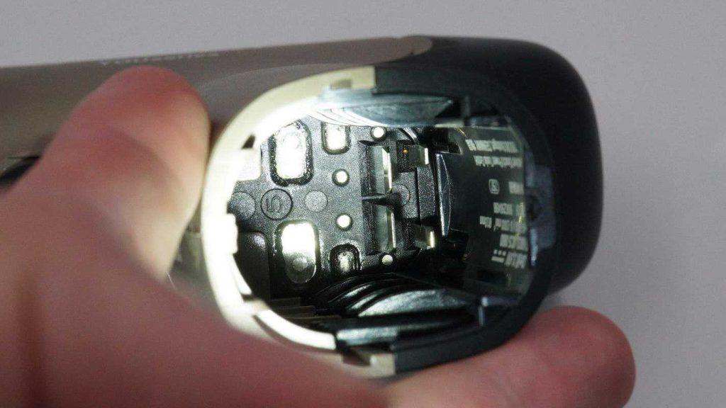

电钻机身内部有信息标签,标注档位转速以及其他信息。
电钻内部的正负极触点以及信号触点特写。

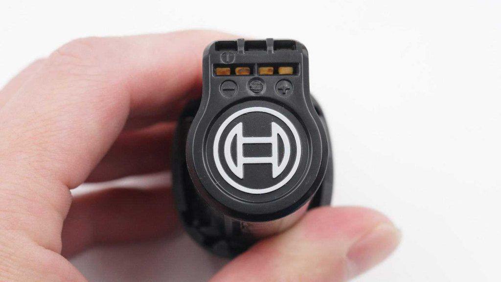

电池触点为内置,最大限度防止与金属物品共同存放时发生短路。

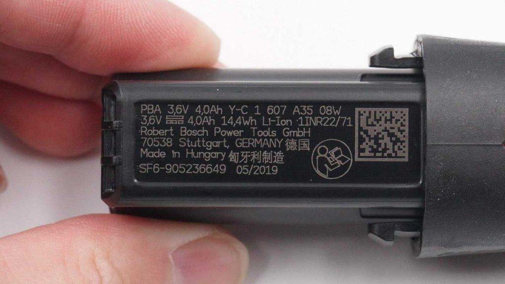

电池电压为3.6V,容量4Ah。14.4Wh,电池匈牙利制造。

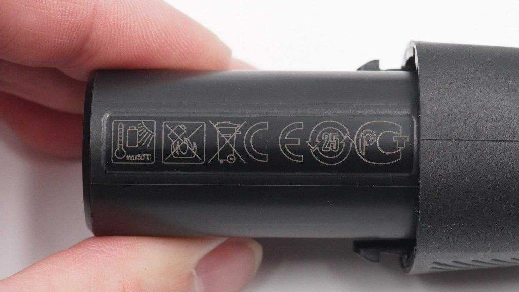

电池另外一面的安全标识,温度不可超过50℃,不得投入火中等。

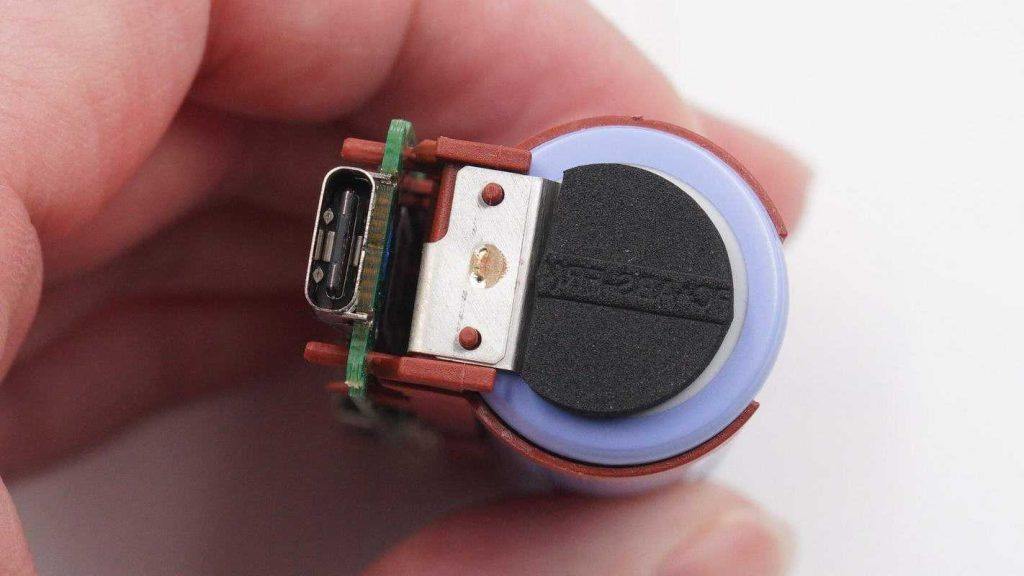

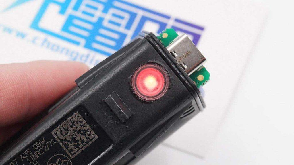

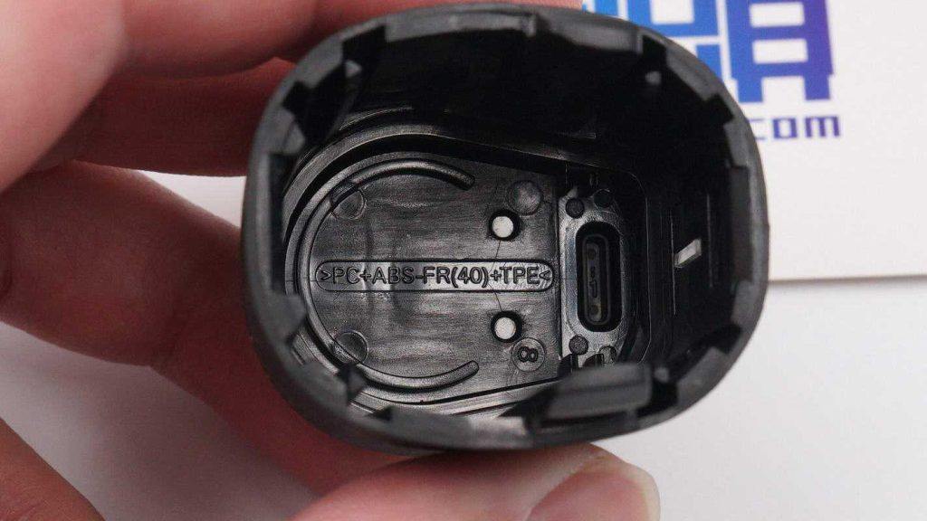

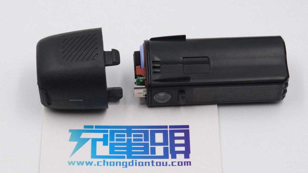

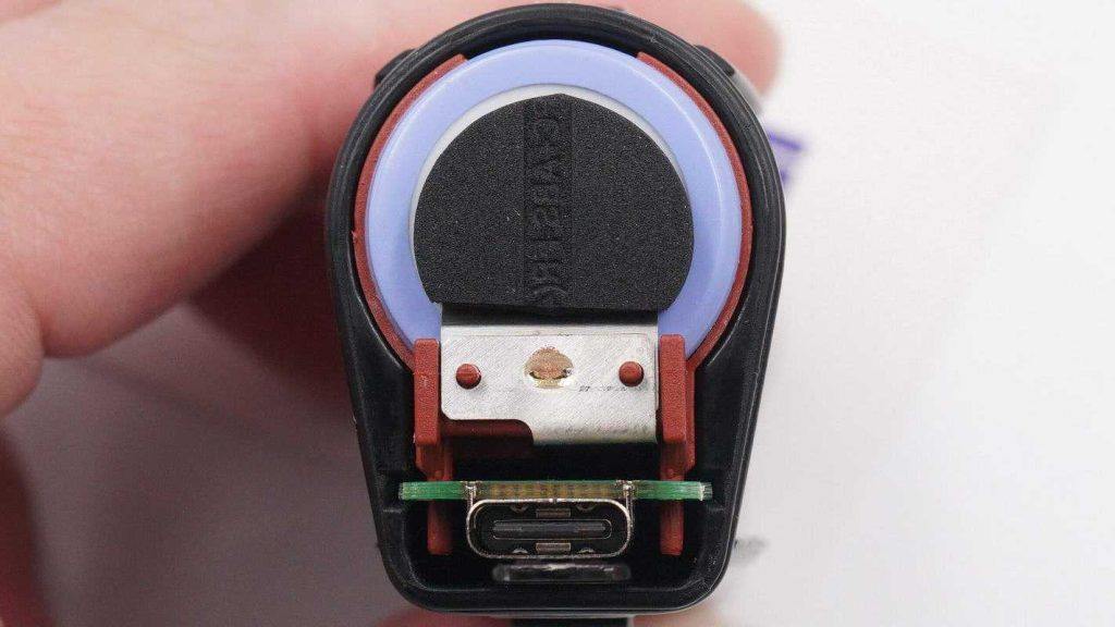

电池底部密封盖下面是USB-C充电接口。

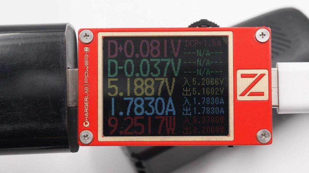

使用ChargerLAB POWER-Z KT002测得充电输入电压为5.19V,充电电流为1.78A,充电功率为9.25W。
博世YOUseries悠系列充电钻开箱
首先取下电池底部外壳,与电池之间通过卡扣连接固定。
电池外壳材料为PC+ABS+阻燃剂,外部TPE包胶。
电池正极贴有泡棉缓冲。

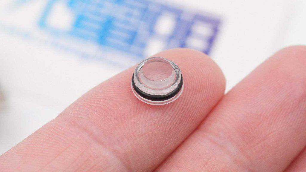

电量指示灯特写,可以看到电池壳体与底部外壳之间有一圈防水胶圈,防止电池进水。
指示灯周围也有一圈防水胶圈。

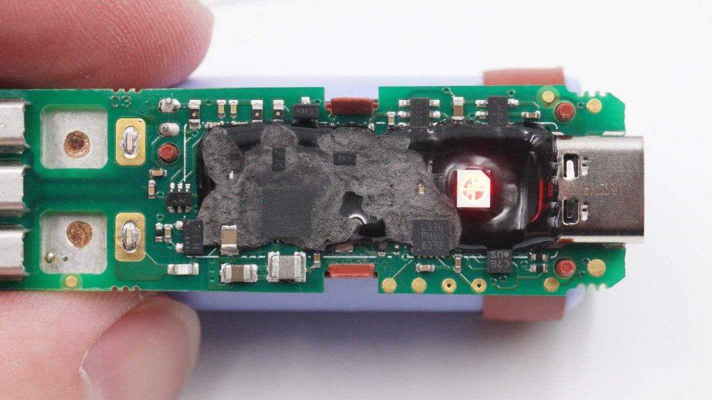

取出电池组内部PCB和电池,电池和PCB之间采用红色塑料支架绝缘。电路板左侧为USB-C输入接口,右侧为电池输出触点。PCB上焊接了一个热敏电阻,用于电池温度检测。
另外一面特写,PCB背面没有元件,电路板正面元件打胶密封固定。
PCB正面打胶特写。

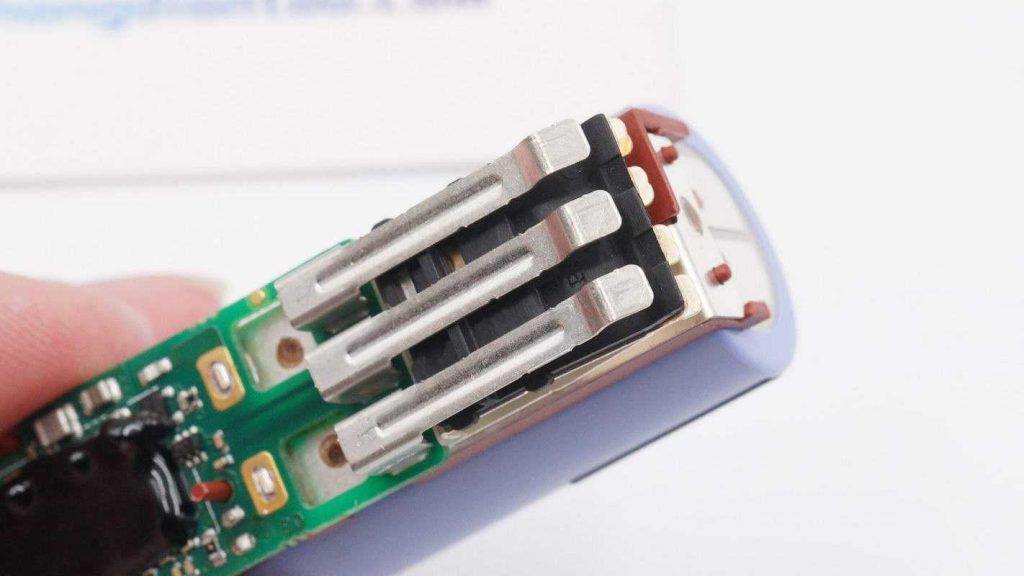

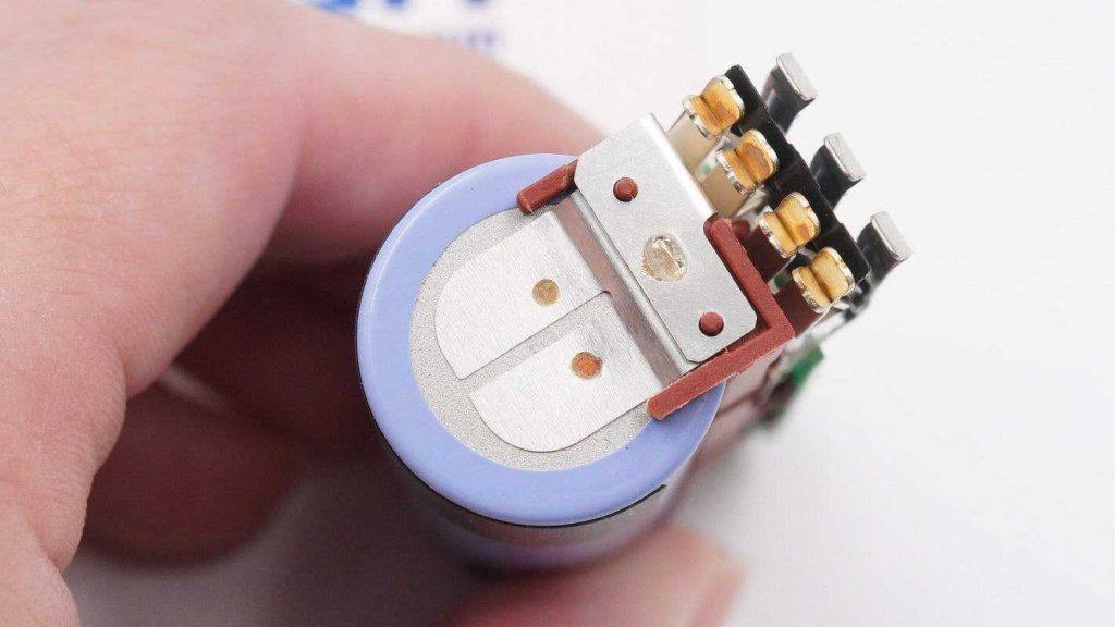

电池负极点焊,镍片很宽,用于大电流输出,电池点焊出来的镍片与PCB上的镍片进行二次点焊连接。电池组正负极输出共4对触点,镀金防止氧化,降低接触电阻。
电池正极处也是二次点焊连接,便于组装。
电池辅助触点弹片。

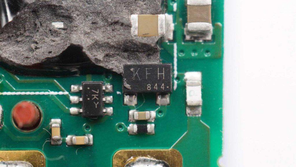

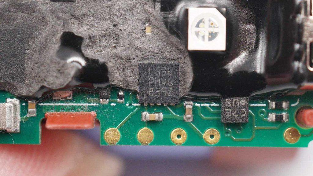

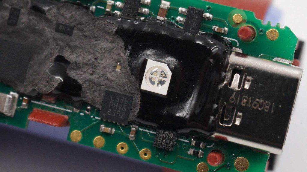

下面清理电路板上的胶水,了解一下各个芯片的信息。
LED指示灯特写,支持绿色、黄色、红色、红色闪烁显示电池电量情况。

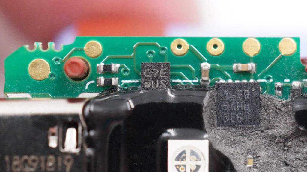

丝印C7E的芯片,推测是电池内部的加速度计,用于摇晃电池电量显示功能。
ST意法半导体 STM8L151F3U6单片机,用于电池充电控制及电池电量检测。

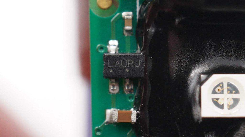

ON 安森美 NCP551,低压差线性稳压器,丝印LAU代表输出3.3V。

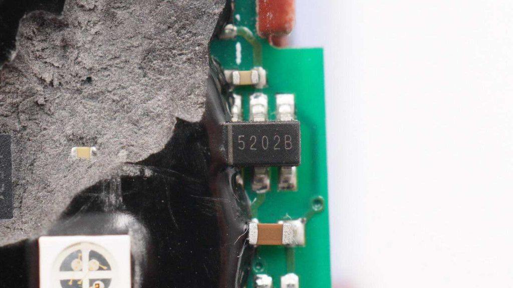

丝印5202B的电池保护芯片。
东芝 SSM3J328 PMOS管,右侧是一颗保险丝,用于电池充电控制。

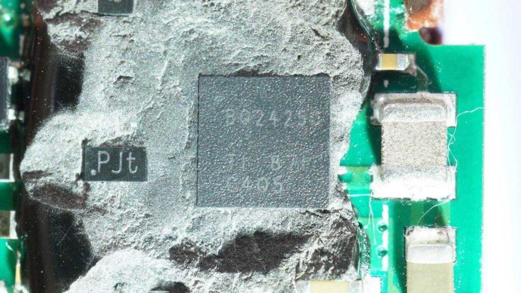

电池充电芯片为TI BQ24250,是一颗内置电源路径管理功能的2A输出,单输入开关锂电池充电芯片,支持I2C控制。右侧是降压合金电感。

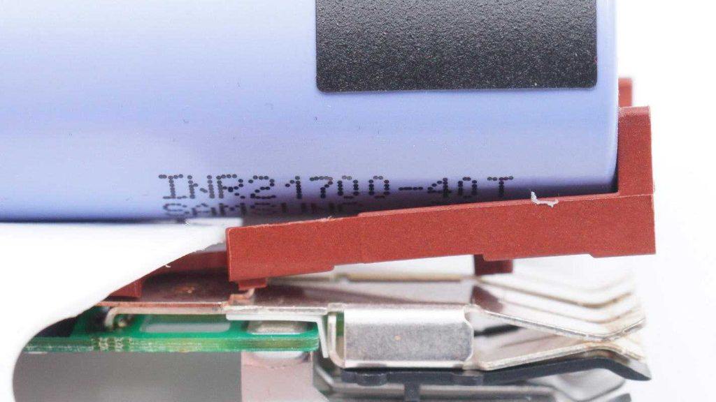

电池来自三星,INR21700-40T,21700尺寸,4000mAh容量,3.6V,充电限制电压4.2V,支持45A放电电流。

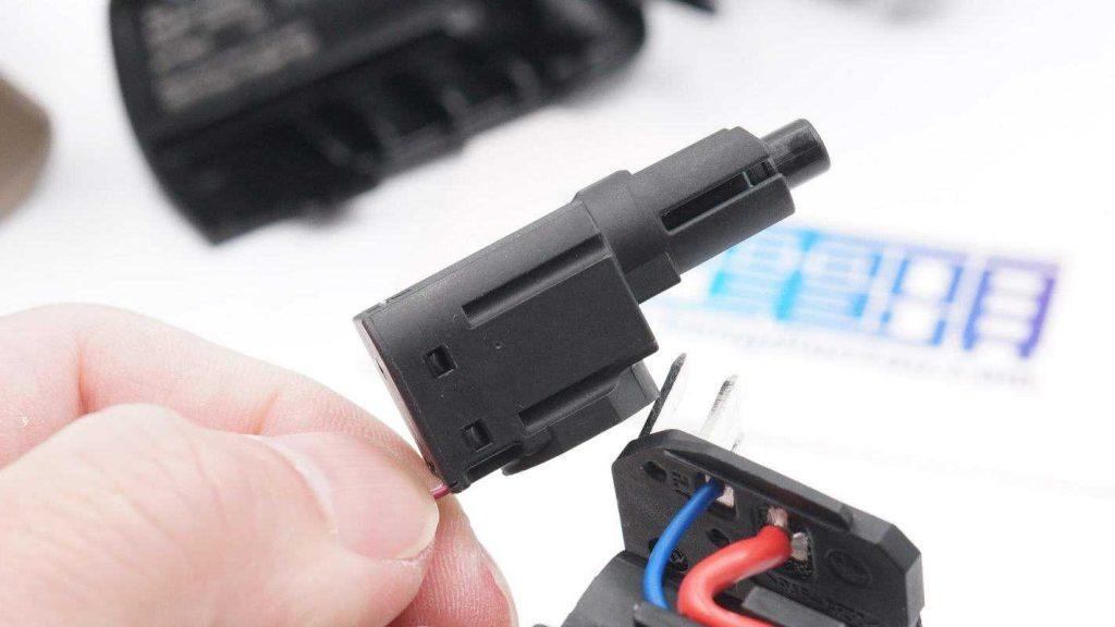

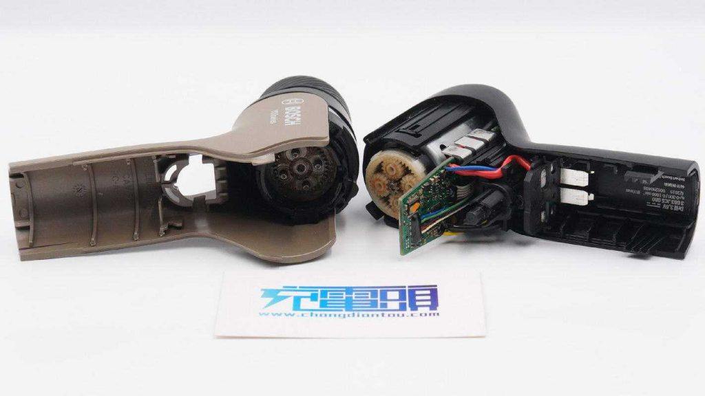

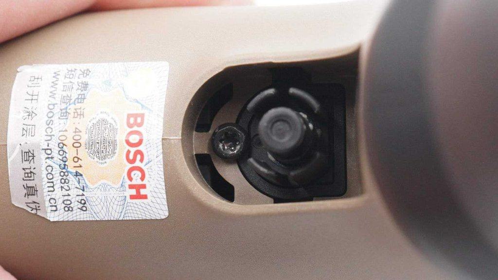

下面开始拆解手电钻,先取下扳机按钮。
扳机按钮下隐藏一颗固定螺丝。

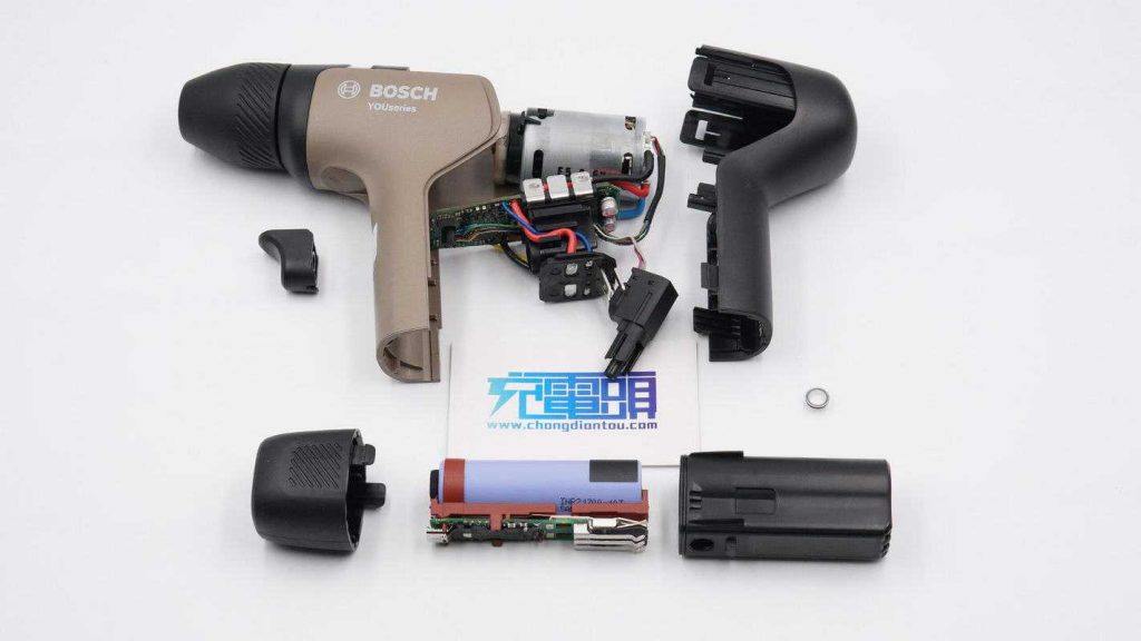

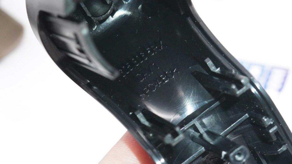

拆开固定螺丝,外壳之间通过隐藏卡扣固定连接。
外壳采用PC+ABS材质。

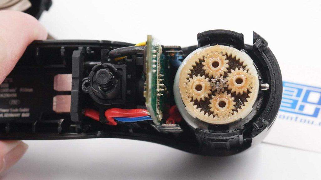

动力输出轴,短轴固定行星齿轮。
电机输出轴采用金属齿轮,行星齿轮带动外圈转动。

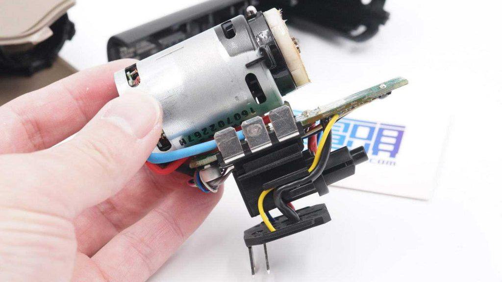

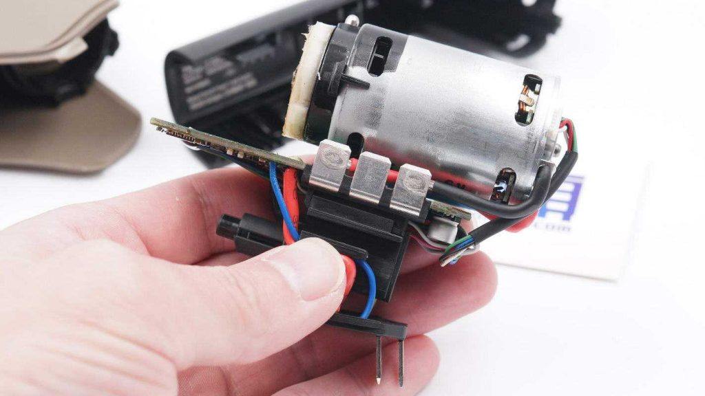

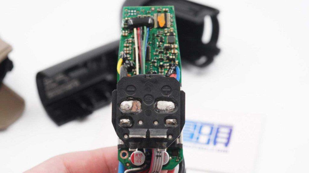

继续拆解,电钻内部无刷电机与驱动电路板特写。
另外一面,电路板伸出的金属条焊接无刷电机的导线。

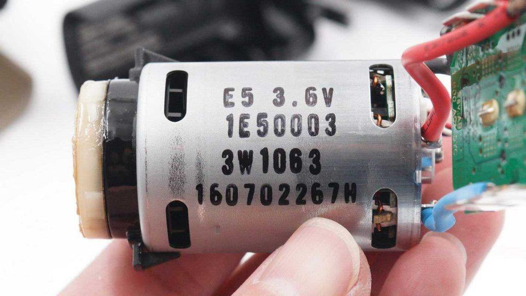

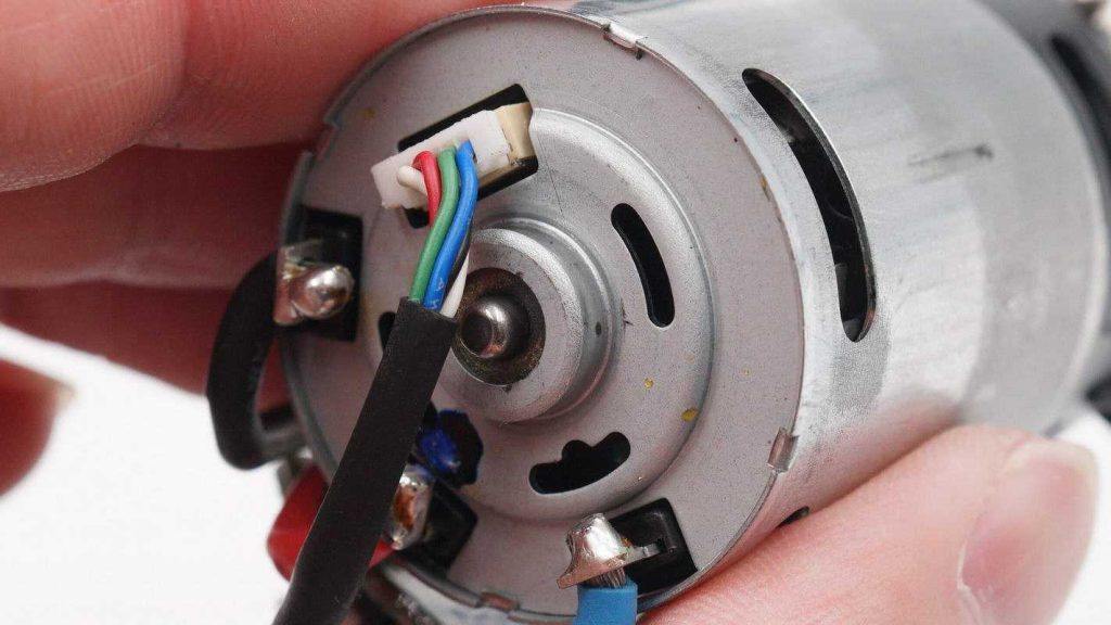

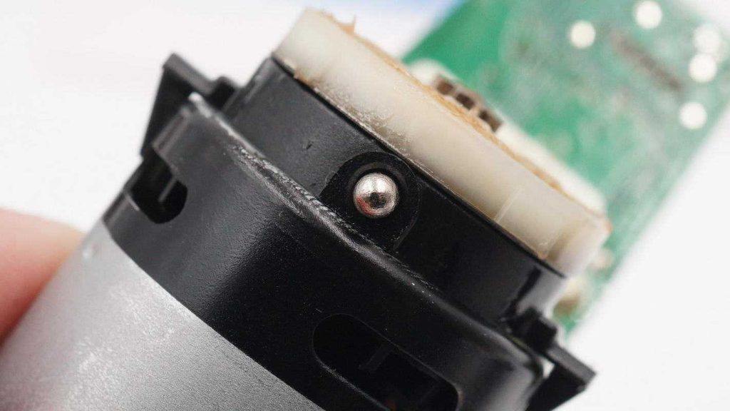

无刷电机特写,丝印E5 3.6V,为单节电池驱动。
连接顶部正反转拨杆的金属柱。
电机尾部连接霍尔传感器的导线。

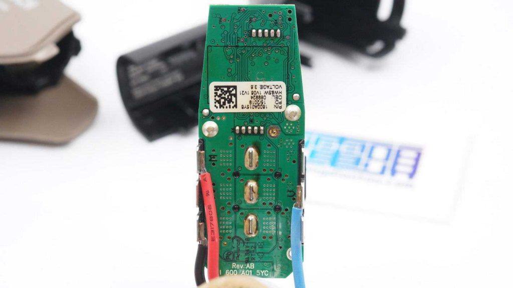

无刷电机驱动板特写,红蓝黑三条线分别对应无刷电机的U,V,W三组线圈。

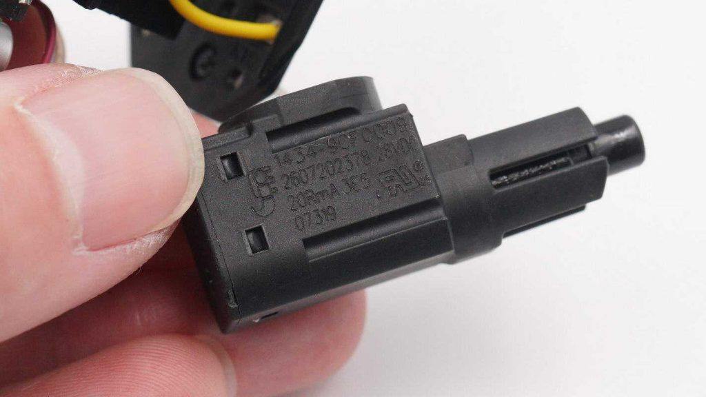

扳机调速传感器特写。
调速传感器信息特写。

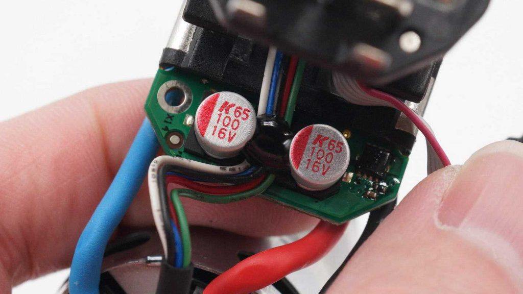

驱动电路板特写,图片下方是连接电池组的插座。
无刷电机驱动板焊接两颗Kemet基美固态电容,100μF 16V,用于电源输入滤波。

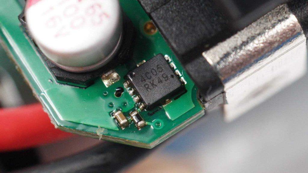

安森美 NTTFS4C05N,NMOS,耐压30V,导阻5.1mΩ,采用WDFN8封装,用于电钻驱动输入控制。

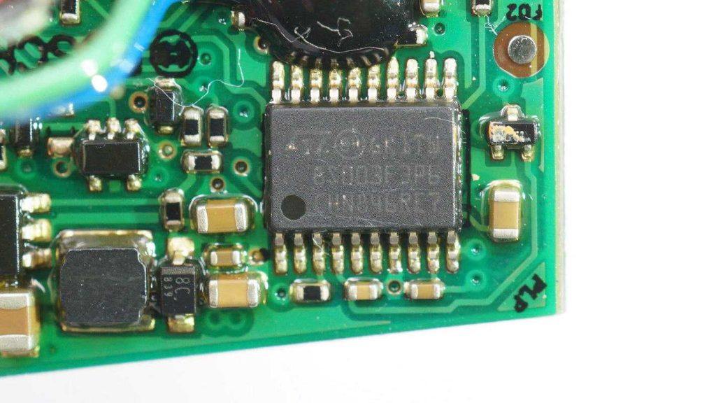

ST意法半导体 STM8S003F3P6单片机,用于调速控制。

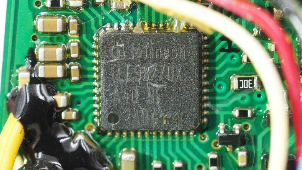

英飞凌TLE9877QXA40无刷电机驱动器,内置32位M3内核,时钟频率40MHz,内部集成MOS驱动器及电荷泵,支持3-28V输入电压,用于无刷电机驱动控制。具备霍尔信号输入以检测转子位置。
