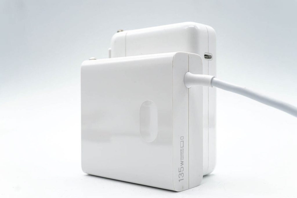

和苹果140W充电器对比,体积相仿。

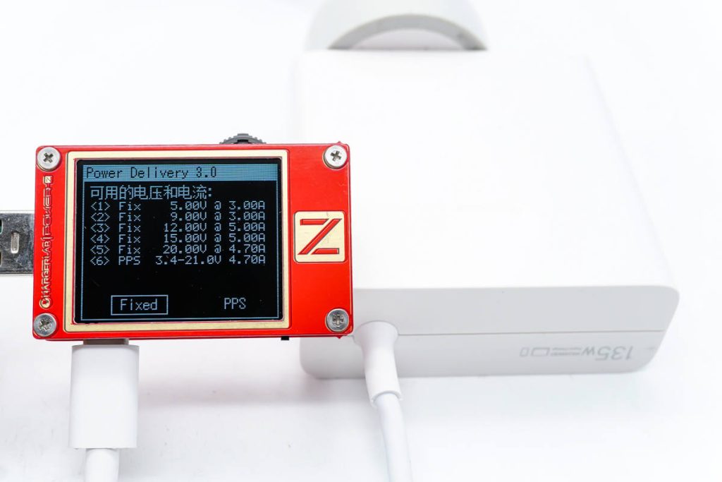

协议方面,使用 ChargerLAB 的 POWER-Z KT002 读取充电器的快充协议,实测支持 QC2.0、QC4、FCP、SCP、PD3.0 和PPS等充电协议。
另外还测得具备5V3A、9V3A、12V5A、15V5A、20V4.7A五组固定电压档位,以及3.4-21V4.7A一组PPS电压档位。不过本应该还有20V6.75A档位的,但由于电流过大无法测出来。

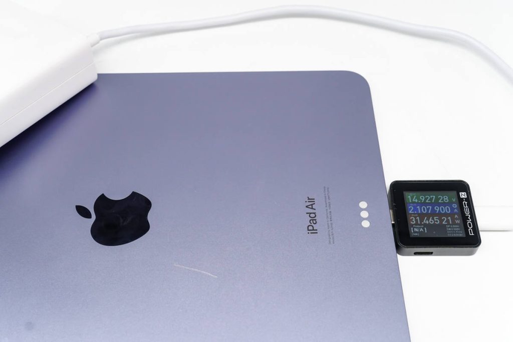

iPad Air 5是苹果推出的新款平板电脑,使用华为135W充电器为iPad Air 5充电,功率为14.92V 2.1A 31.46W。华为135W充电器可以轻松满足iPad Air 5的功率需求。

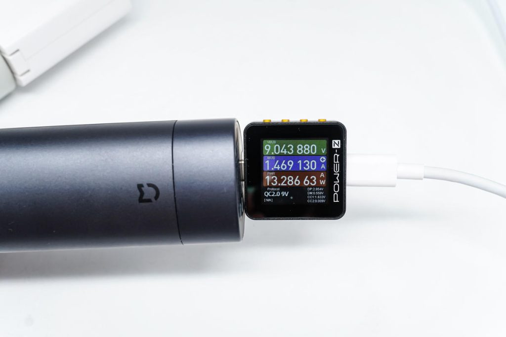

得益于USB PD快充与USB-C物理接口的大范围普及,这股风同样也吹到了电动工具上面,充电头网入手的这台米家手枪钻就配备了USB-C的充电接口,并支持USB PD快充协议,使用USB-C为米家手枪钻充电,功率为9.04V 1.46A 13.28W。
