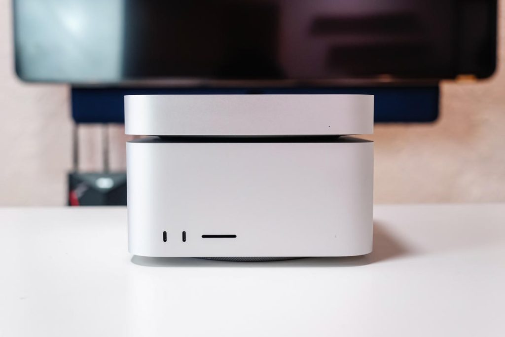

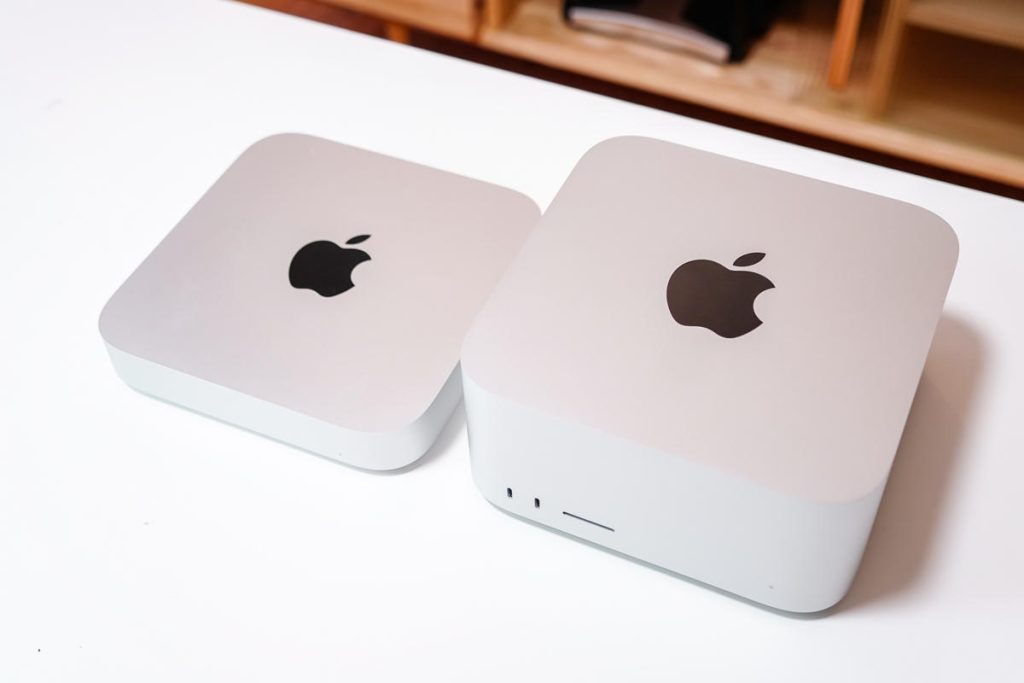

两款 Mac 的长宽保持一致,均为19.7cm的正方形,mini 的高度为3.6cm,Studio 的高度为9.5cm,增加的主要部分为散热风扇,毕竟 SOC 的面积大了这么多。
底部的盖板分别是 Mac mini 和 Mac Studio,两者的防滑设计都挺糟糕,mini 简直可以当冰壶打,放在玻璃桌面上尤甚。而 Studio 除了防滑垫升级了,还增设了一圈散热孔。

Mac Studio 的背面接口分别是4个雷电4接口、1个网线口、1个电源接口、2个USB-A接口、1个HDMI接口以及3.5mm的耳机接口,正面是2个 USB-C 接口以及一个SD卡接口。

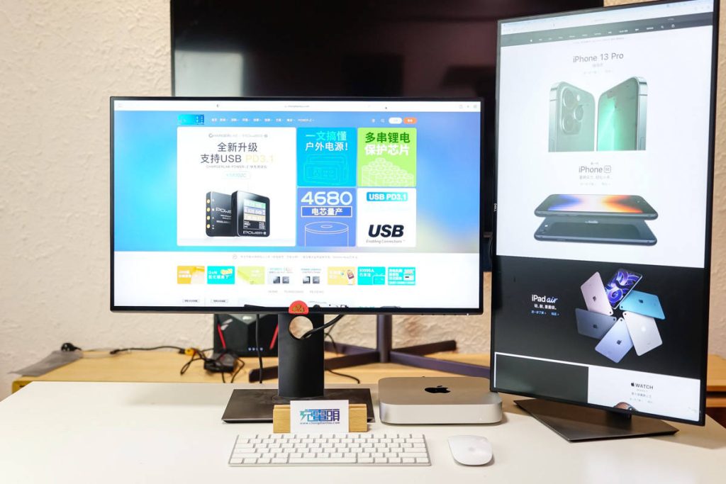

充电头网的这台Mac mini是苹果在2020年11月推出的M1处理器版本,配备了2个雷电3接口和一个HDMI接口用于连接显示器。
使用一个雷电3接口和一个HDMI接口分别连接两台显示器,成功点亮。
但实测使用2个雷电3接口和一个HDMI接口无法同时点亮3台显示器,任意一个雷电3接口和HDMI接口可以正常点亮2台显示器,但2个雷电3接口无法同时点亮2台显示器。
