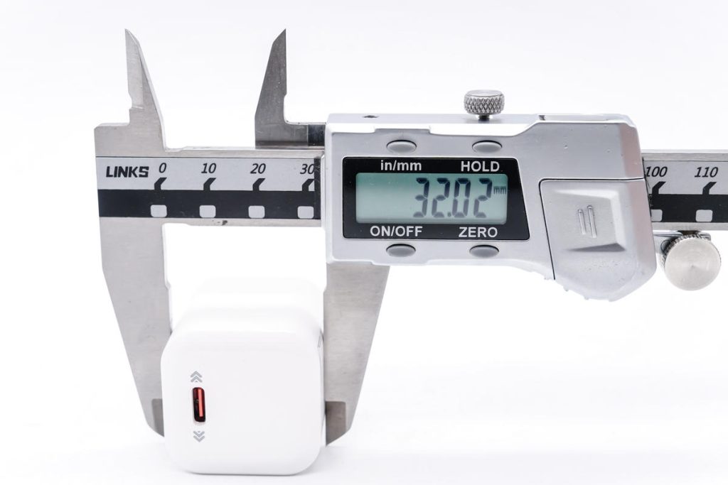

充电器的长度约为34.86mm。
充电器的宽度约为32.12mm。
充电器的高度约为32.02mm,充电器的尺寸约为 34.86×32.12×32.02mm,,充电器的体积约为35.85cm³,以充电功率30W计算,功率密度约为0.83W/cm³,这个便携程度让人满意。
充电器的单体重量约为43.7g。
