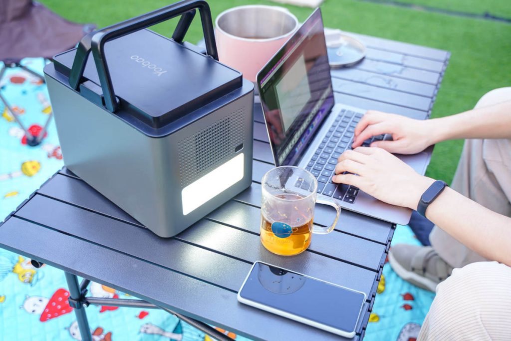

为数码设备供电
户外为各种数码产品供电,是它的拿手好戏。
在远离电网的地方也能通过连接便携显示器和 Switch 进行大屏游戏。
C1接口最大100W的输出功率,为笔记本直充无需适配器,为外出减负。
在同时为笔记本、手机充电时,总功率约为57W,剩余使用时间约7个小时。
多个USB接口,足够为一家三口人的所有数码设备充电,充电器节省出的AC插孔另备他用。
