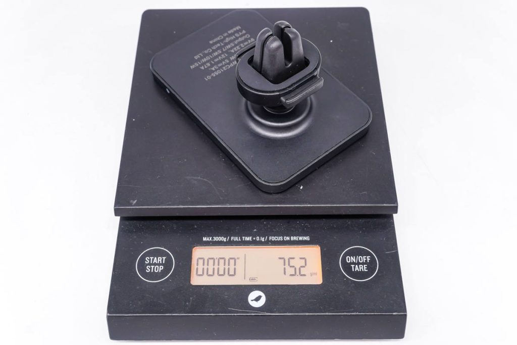

无线充的单体重量约为75.2g。

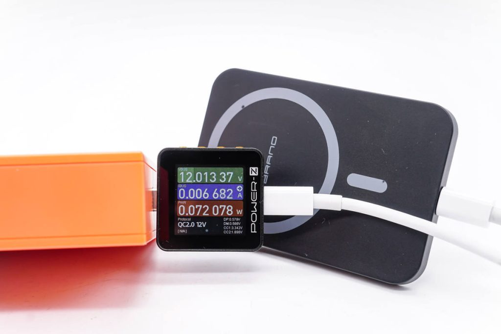

将鹏元晟车载磁吸无线充电器接电,鹏元晟车载磁吸无线充电器空载时输入电压为12V,空载功率约为0.072W。

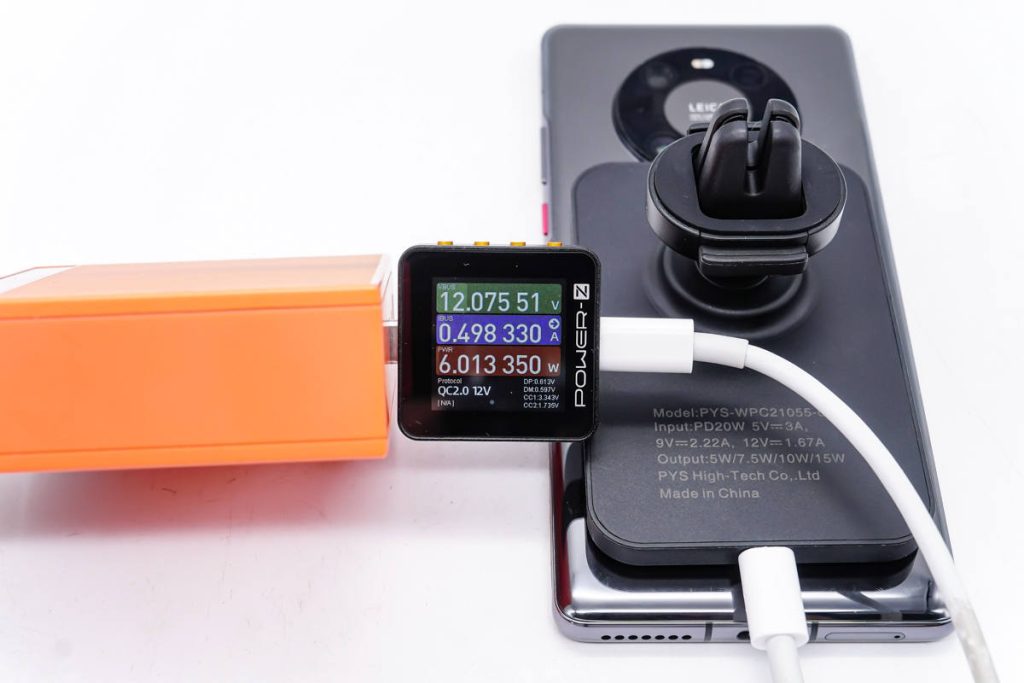

为华为Mate40 Pro无线充电,充电器输出端的功率为12.07V 0.49A 6.01W。
