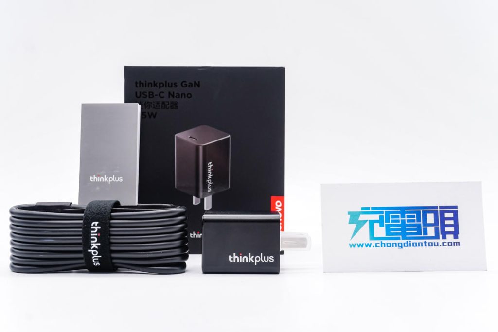

thinkplus 口红电源 Nano 65W 包装采用天地盒,沉甸甸的用料颇足。
包装内除了充电器还有一根充电线,方便用户到手即用。
