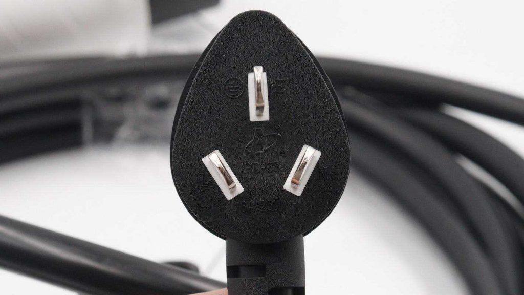

插头采用水滴造型设计,内侧在插脚旁都设计有地线、火线、零线标识,规格为16A 250V~。

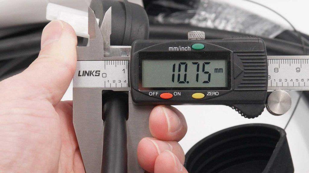

测得线缆直径为10.75mm。

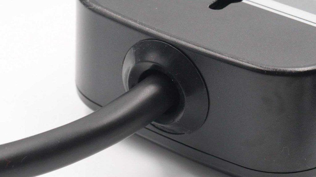

线缆与充电盒交界处设有胶环固定保护。

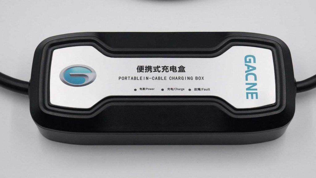

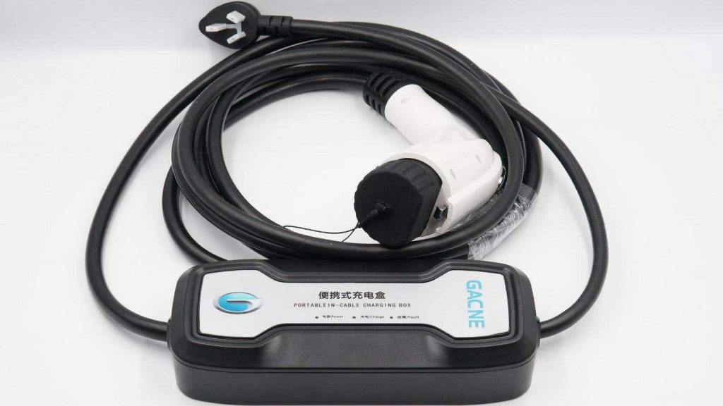

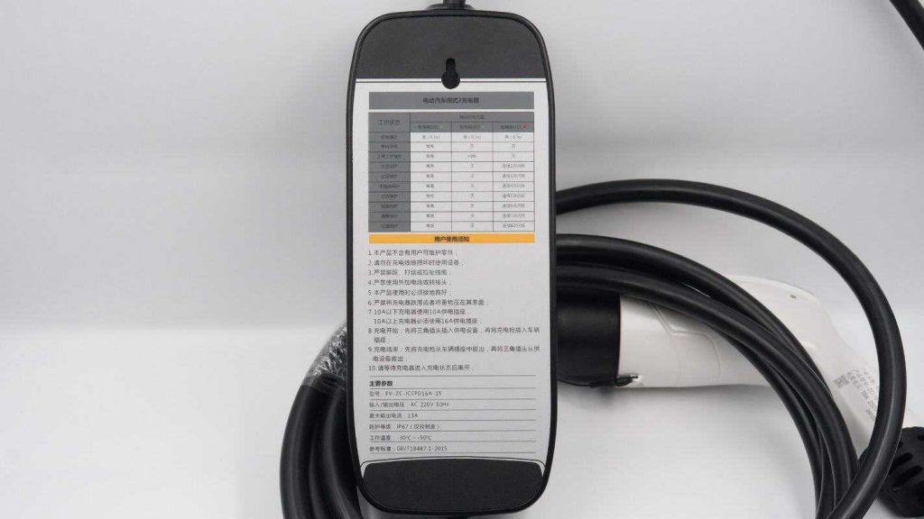

线缆间加入了一个便携式充电盒,外壳磨砂抗指纹,顶部凸起边缘倾斜,顶面贴有类似哑铃的白牌,除了广汽的logo、名称等设计外,在边缘还设有三个状态指示灯,分别对应电源、充电和故障。
底部外壳印有指示灯状态图、用户使用须知以及主要参数
产品型号:EV-ZC-1CCPD16A-15
输入/输出电压:AC 220V 50Hz
最大输出电流:13A
防护等级:IP67(仅控制盒)
工作温度:-30℃~+50℃

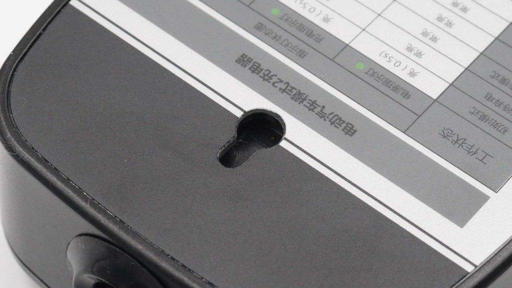

其中一端还专门设计了用于挂墙固定的孔位。

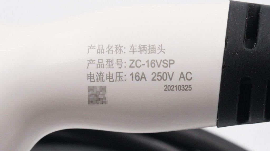

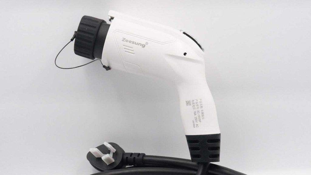

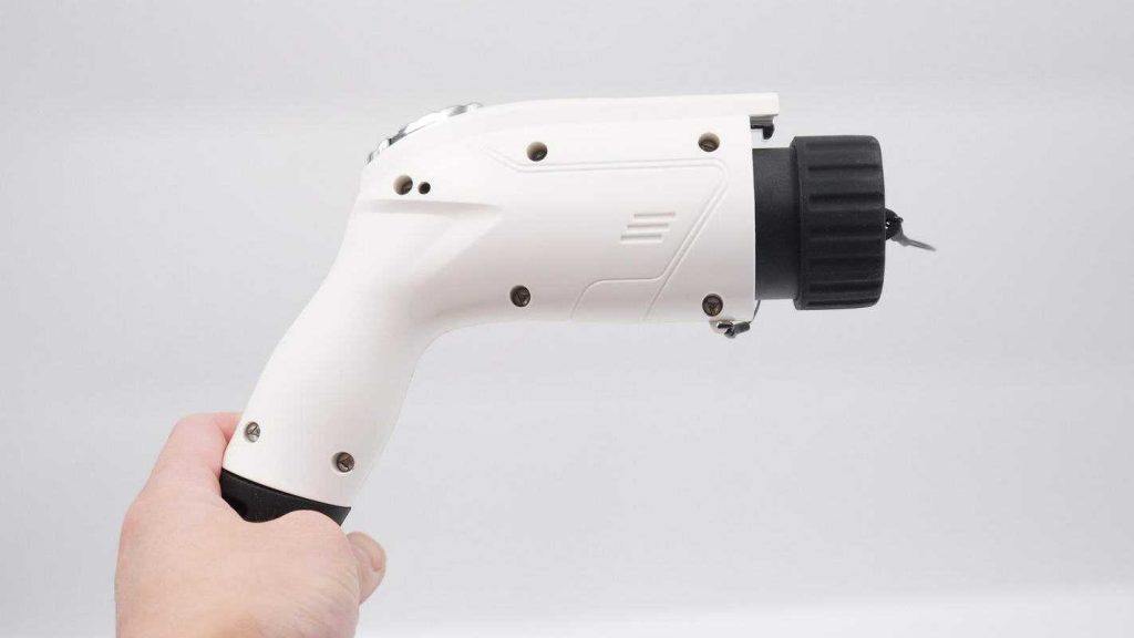

充电枪头主体外壳为白色,表面磨砂处理,造型符合人体工学设计,提升用户的使用体验
握把处印有产品名称、型号以及电流电压参数(16A 250V AC)。

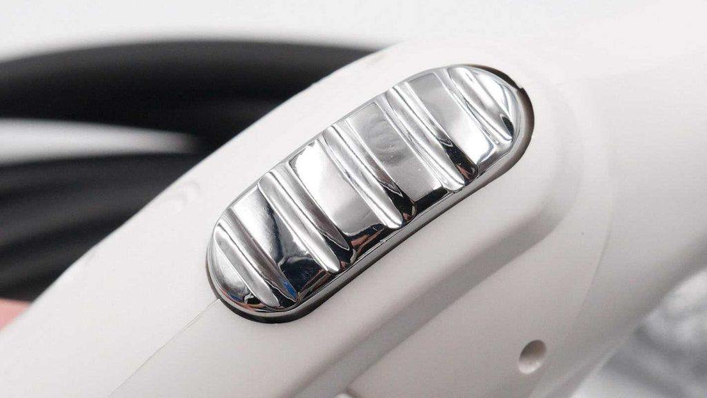

顶部设有凸齿形状的脱扣按键。
另一侧可以看到很多个螺丝孔。

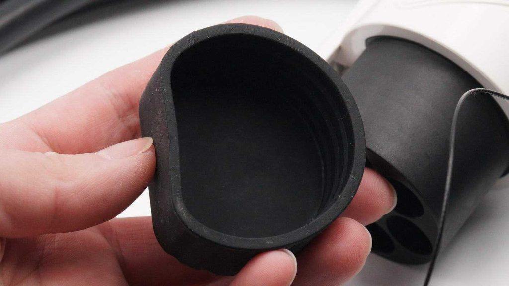

枪头端部盖有胶套防尘防潮防氧化。

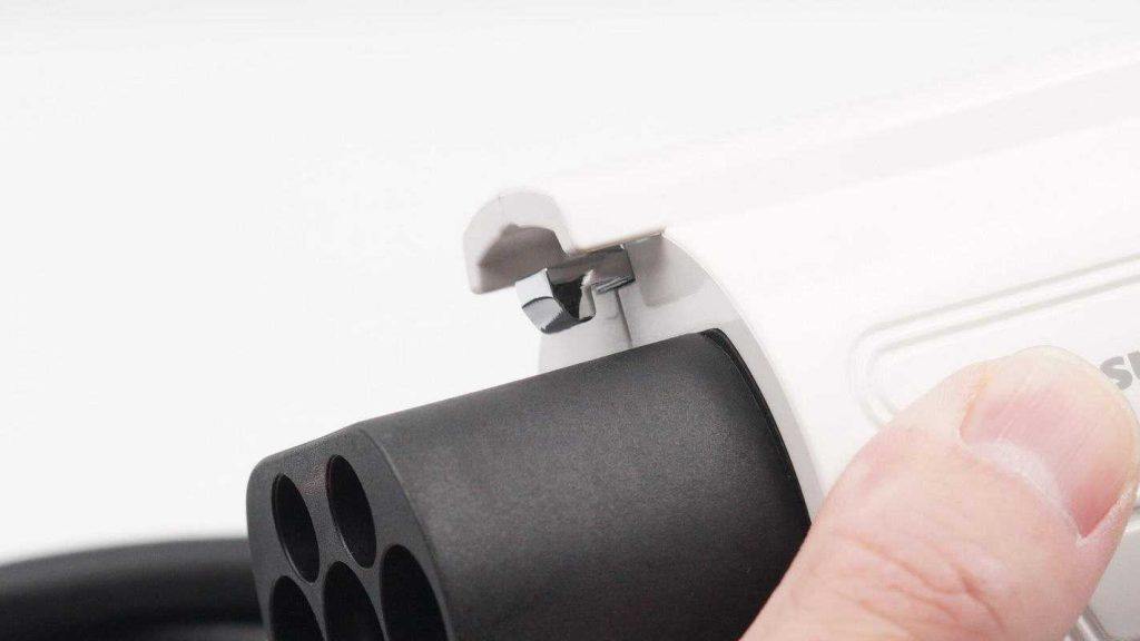

固定卡扣特写,金属材质不易断。

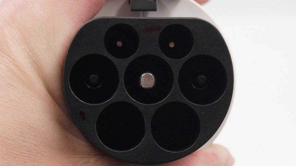

端部特写,设有七个圆孔,中心处有金属柱,贴合国内电动汽车的充电口设计。

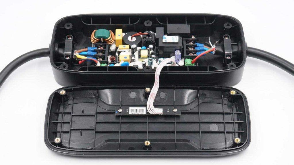

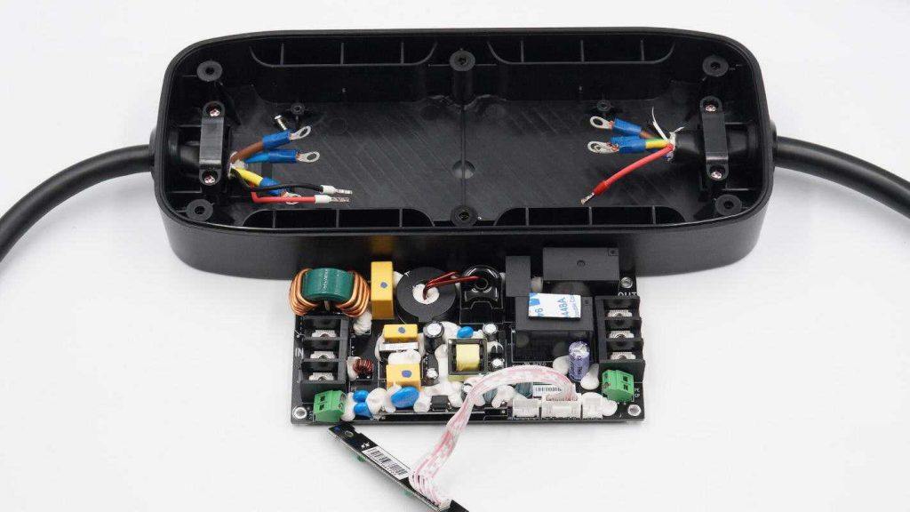

撕开充电枪后盖的贴纸,下面隐藏固定螺丝。

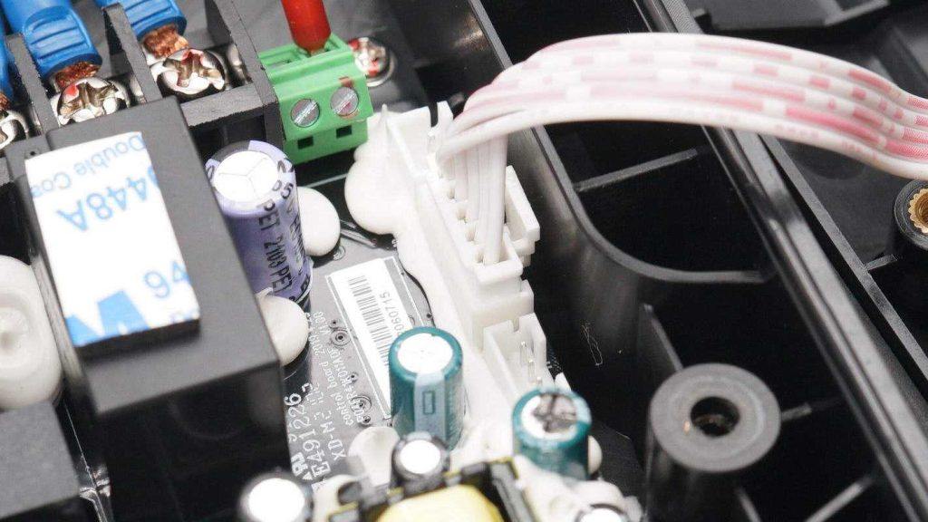

拧开固定螺丝,打开充电枪外壳,有一条排线连接到面板指示灯板上,指示充电枪工作状态。

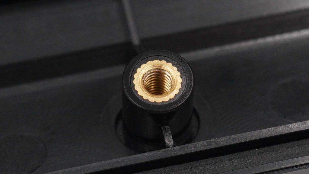

外壳固定柱内部使用注塑铜螺母固定,更加牢靠,跌落时不易损坏。
小板通过螺丝固定在外壳内部。

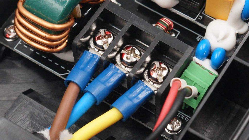

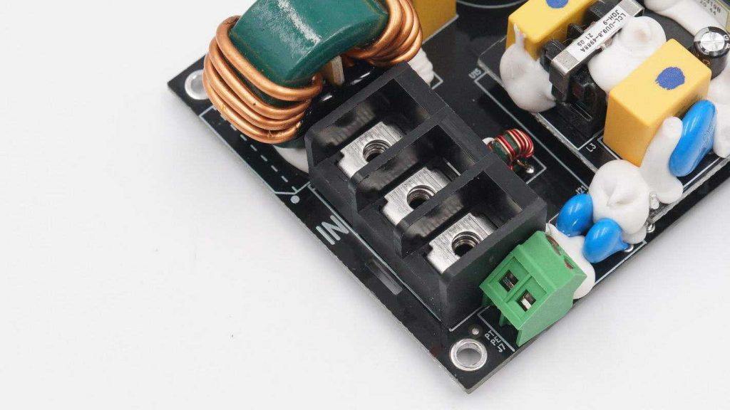

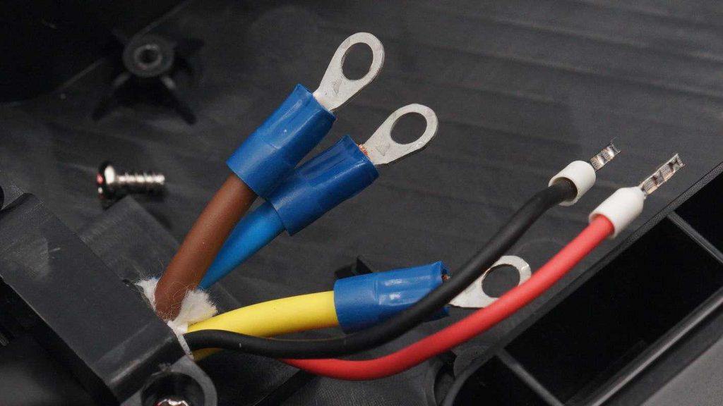

输入端子特写,使用螺丝固定在接线端子上。
导线冷压端子固定。
输入端子特写,右侧绿色端子固定辅助线缆。
拧开固定接线端子的螺丝,取出充电枪控制板。

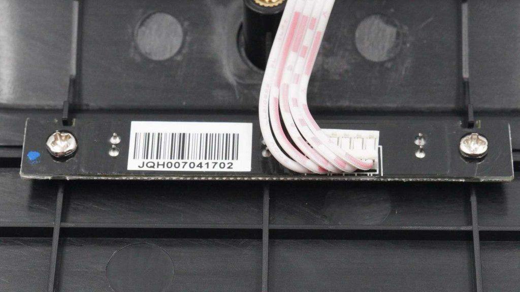

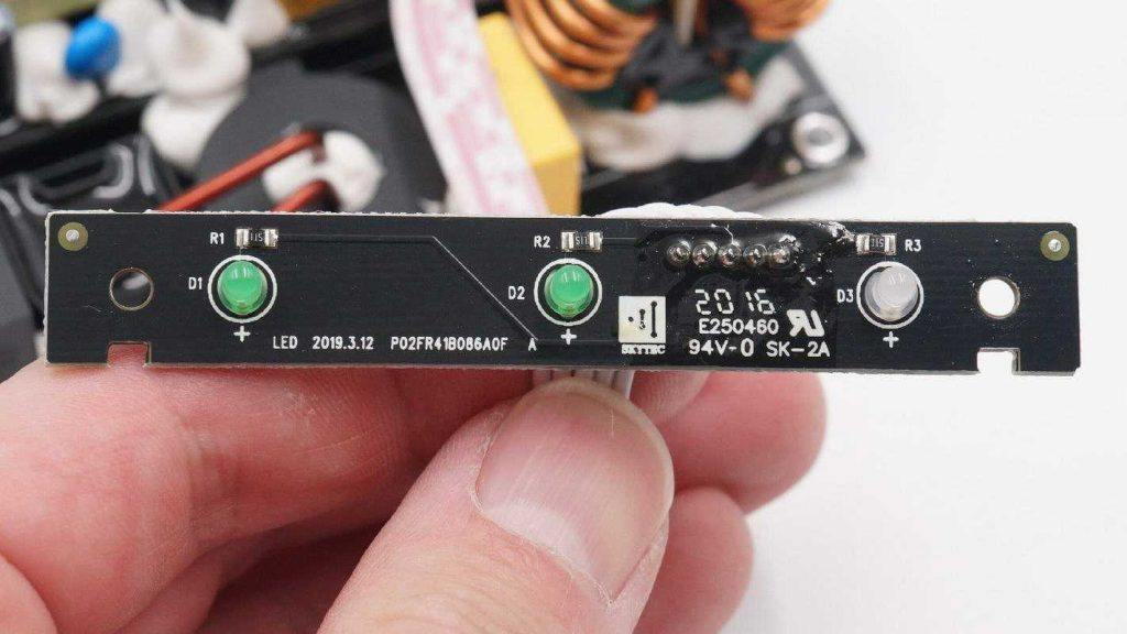

连接面板指示灯的排线。
小板上焊接电源指示灯、充电指示灯和故障指示灯。

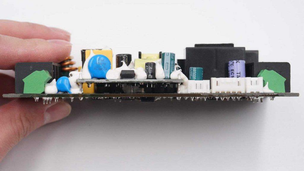

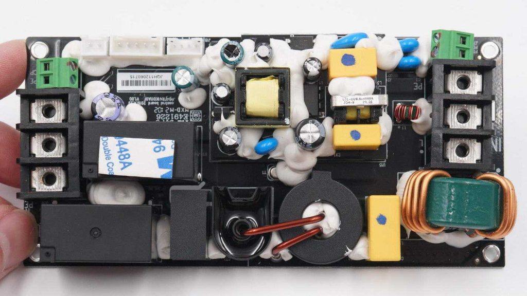

控制板正面一览,右侧两颗继电器用于车辆充电输出控制,中间下方是电流互感器和零序电流互感器,用于充电电流监测和漏电保护。中间上方是充电枪内部开关电源电路,右侧下方是输入共模滤波电路。

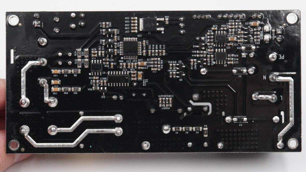

控制板背面大电流走线露铜加锡,增加截面积。背面有多颗芯片用于功能控制,控制板背面涂有三防漆防潮保护。
侧面为充电枪保护电路的开关电源使用小板焊接。

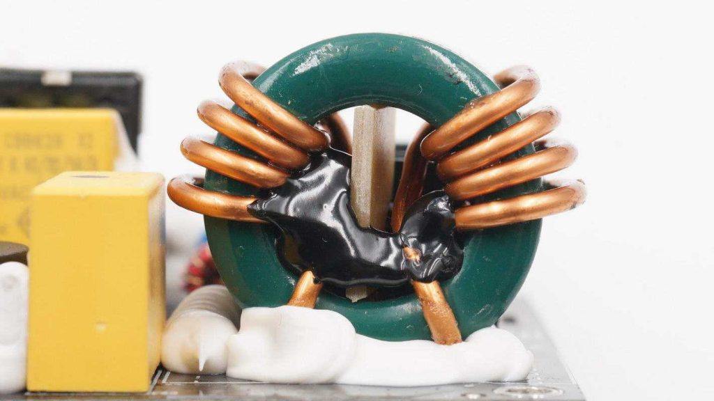

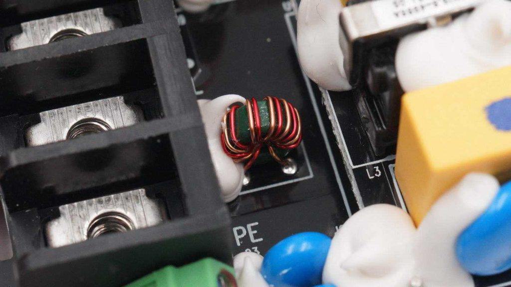

输入端有一颗小共模电感。

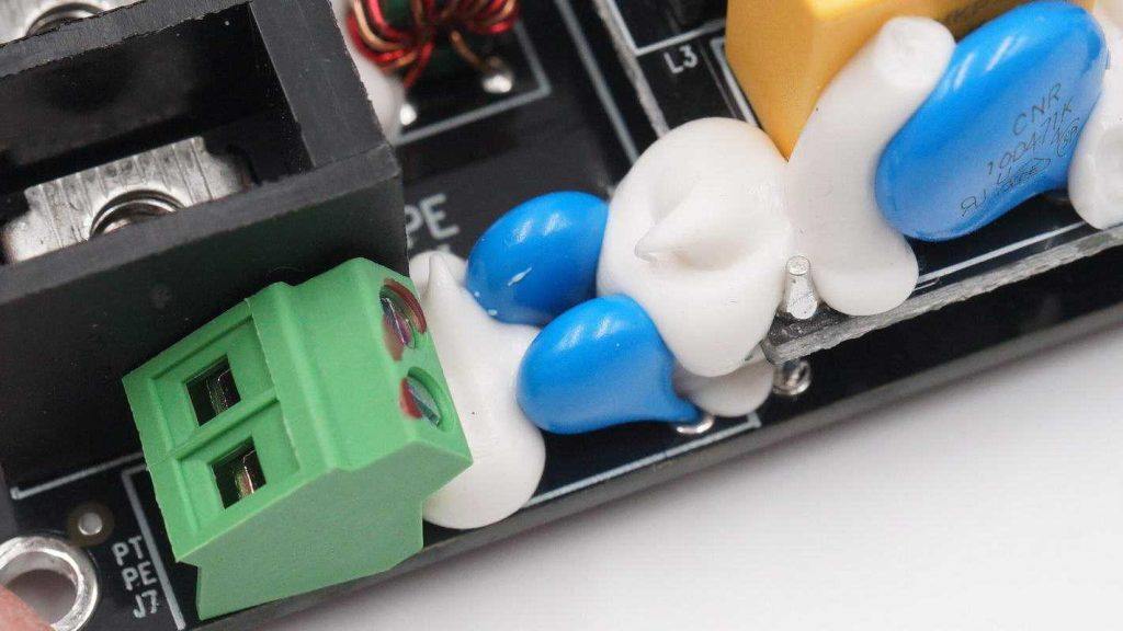

输入端两颗Y电容。

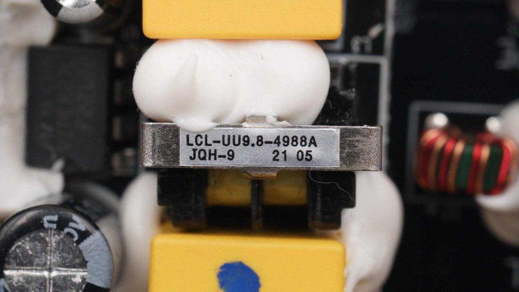

输入端共模电感特写,两线内置绝缘板并打胶水固定。电感底部涂白色胶水固定。

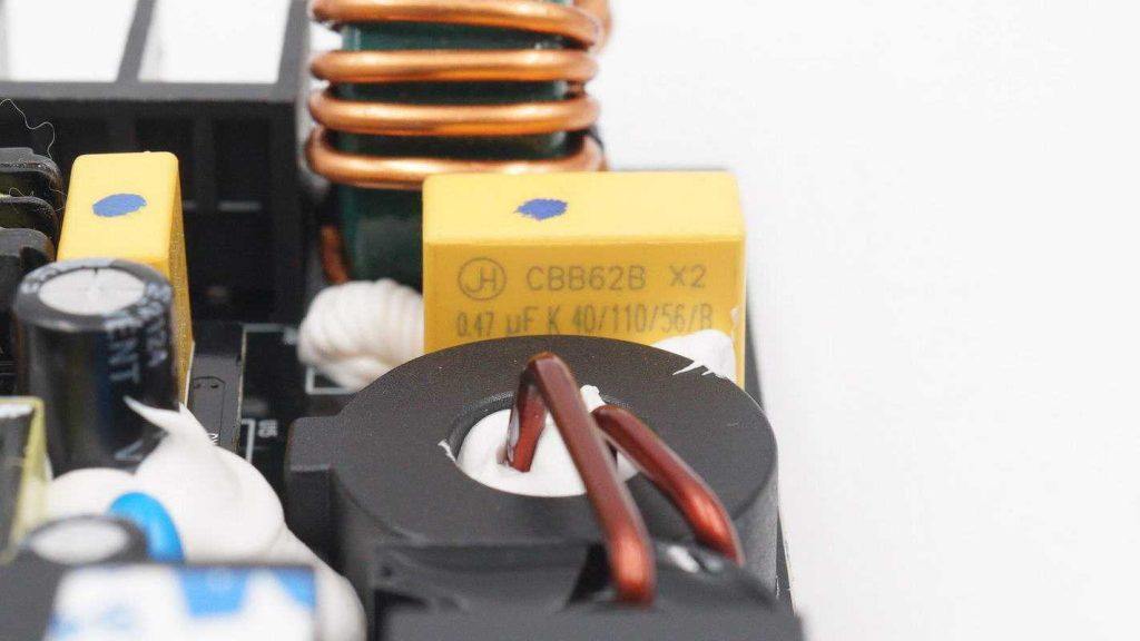

X电容,容量为0.47μF。

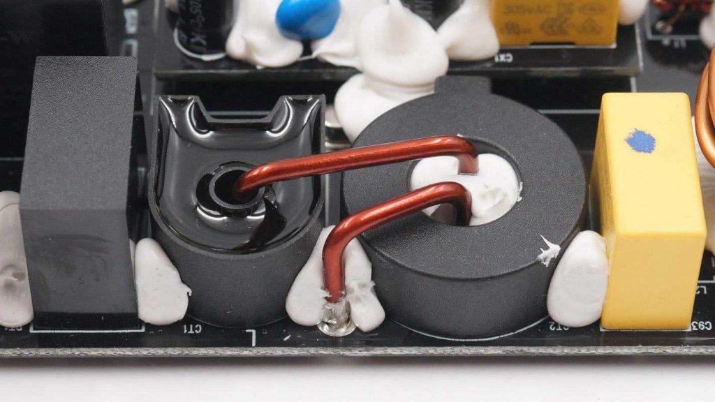

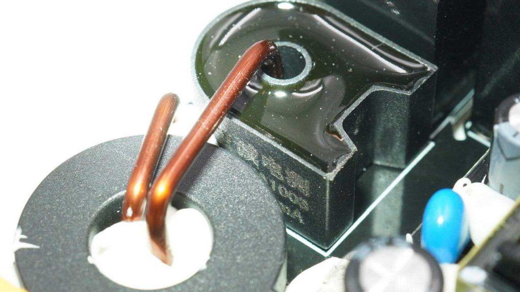

两颗电流互感器,分别用于零序电流检测和充电电流检测。穿过两根铜线的互感器为零序电流检测,用于漏电保护功能,单根铜线的为电流检测,用于充电过程中的保护功能。
电流互感器来自至诚电测。

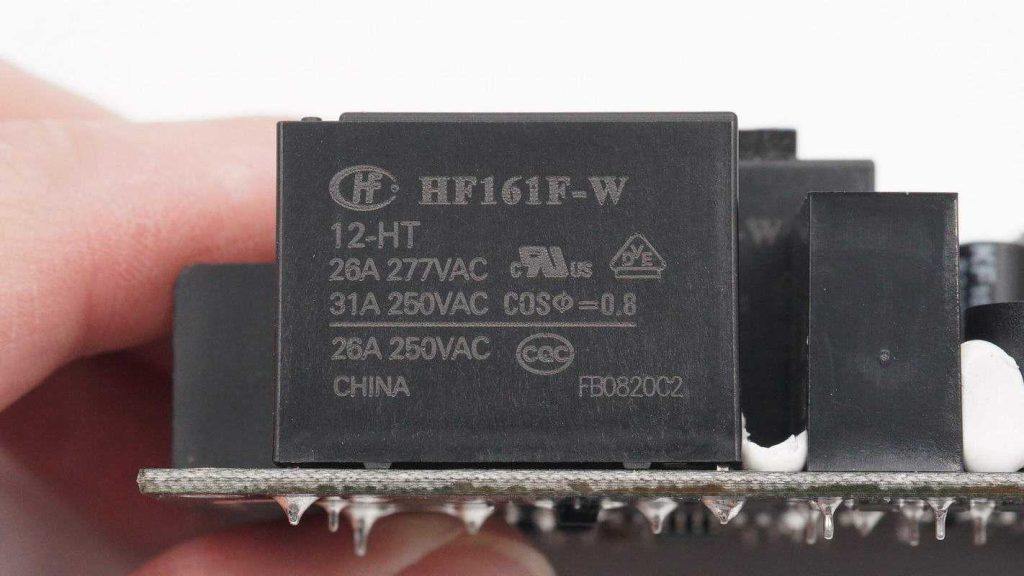

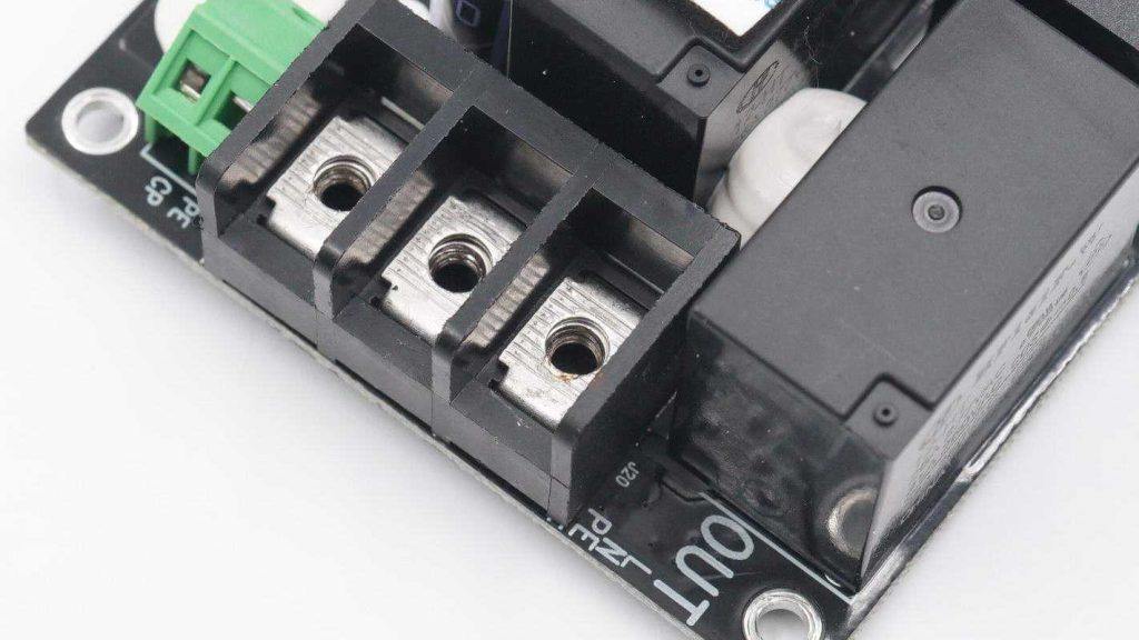

两颗控制充电输出的继电器来自宏发,型号HF161F-W,线圈电压为12V,采用银氧化锡触点,触点容量为26A,250VAC。
输出接线端子特写。

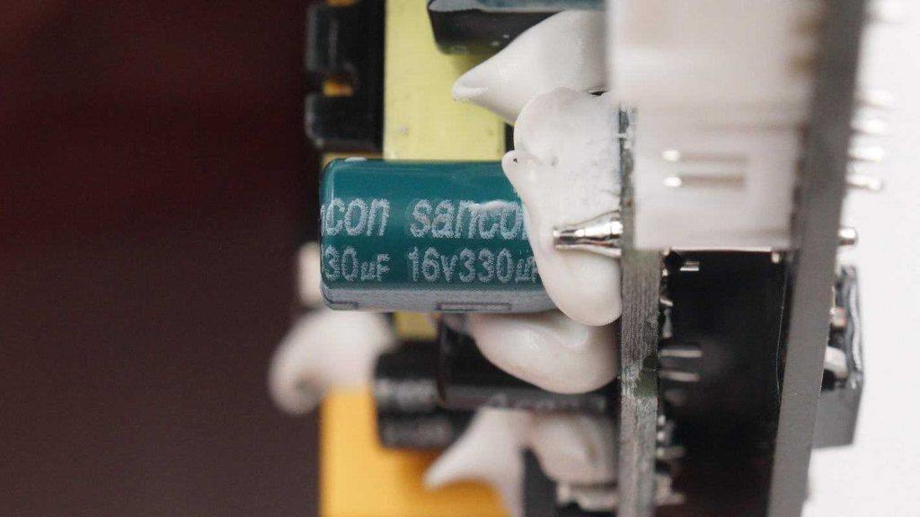

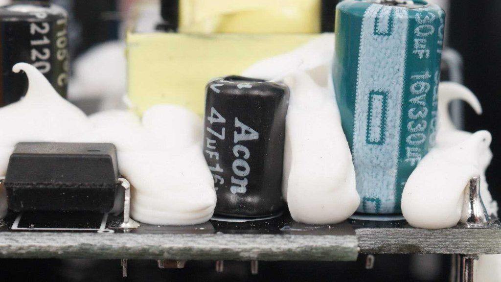

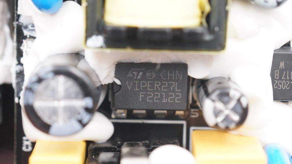

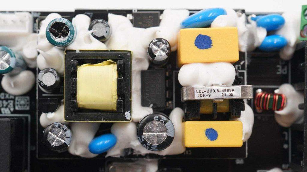

电源模块特写,采用集成电源芯片,大面积打胶加固,避免充电枪不慎跌落时造成损坏。

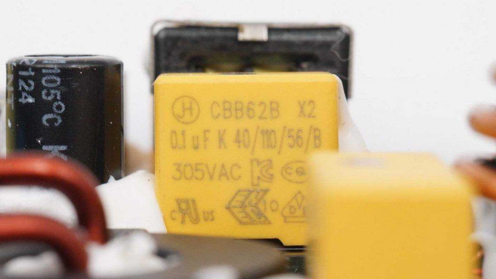

输入端X电容容量0.1μF。
共模电感特写。

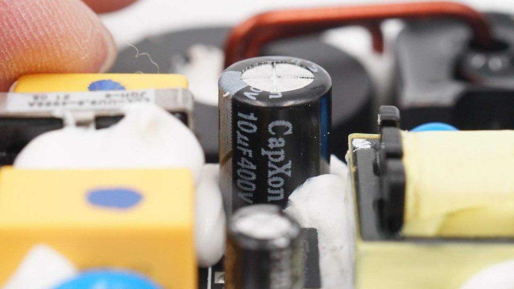

电源模块输入滤波电容为10μF 400V,来自丰宾。
开关电源主控芯片来自ST意法半导体,型号VIPER27L,内置800V开关管,开关频率60kHz。
供电电容来自中元,47μF 16V。

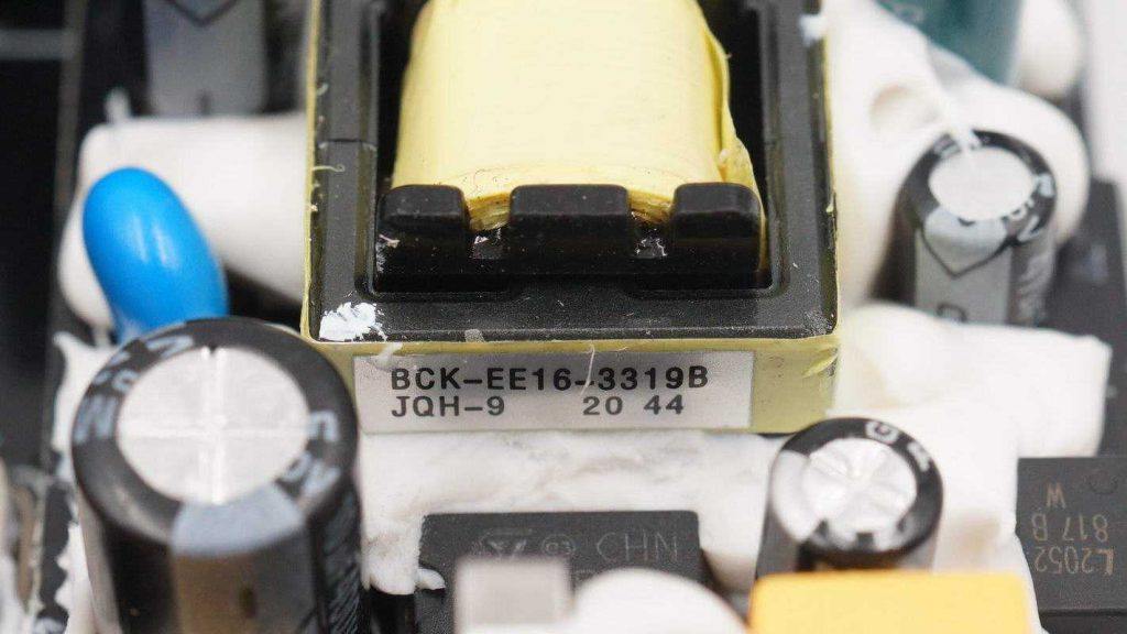

变压器采用EE16磁芯。

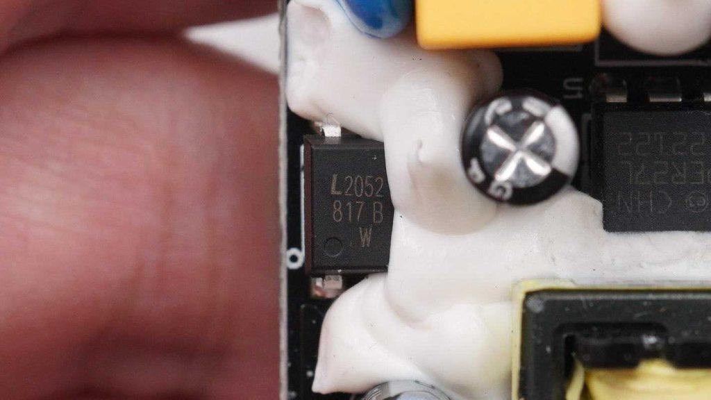

用于反馈输出电压的817光耦。
输出滤波电容规格为16V 330μF。

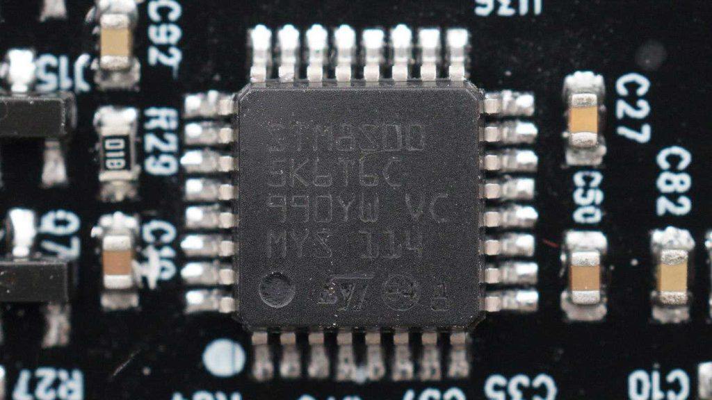

充电枪内置ST意法半导体 STM8S005K6单片机,用于充电枪保护功能控制。

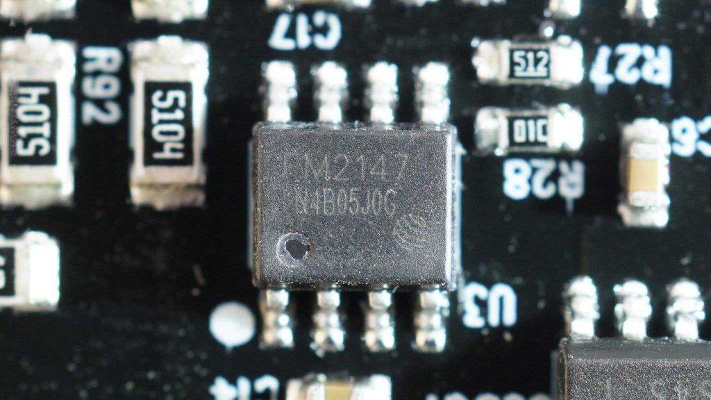

使用复旦微 FM2147专用芯片进行充电枪漏电保护,配合零序电流互感器实现。

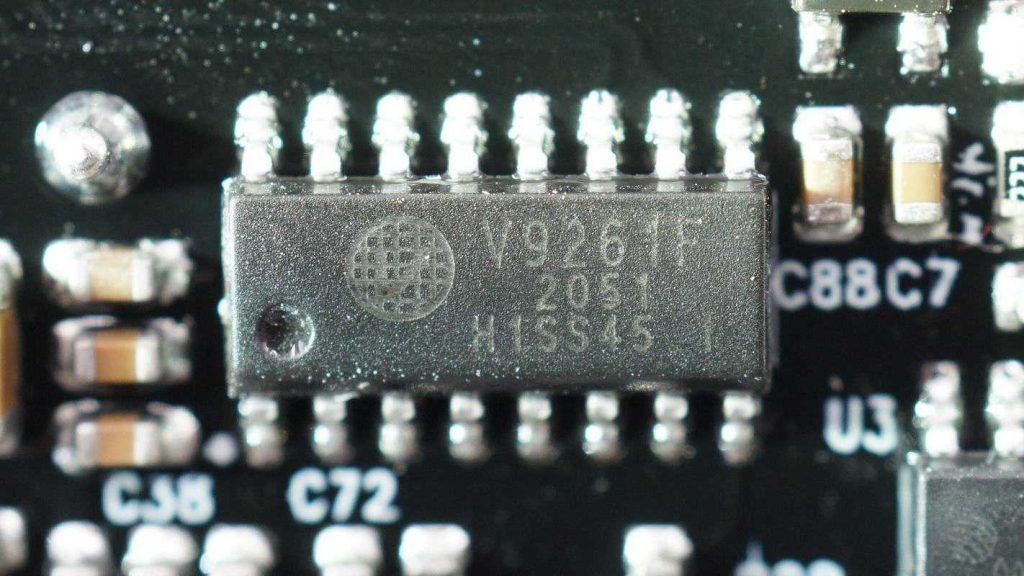

万高 V9261F 单相电量计量芯片用于充电功率计量。

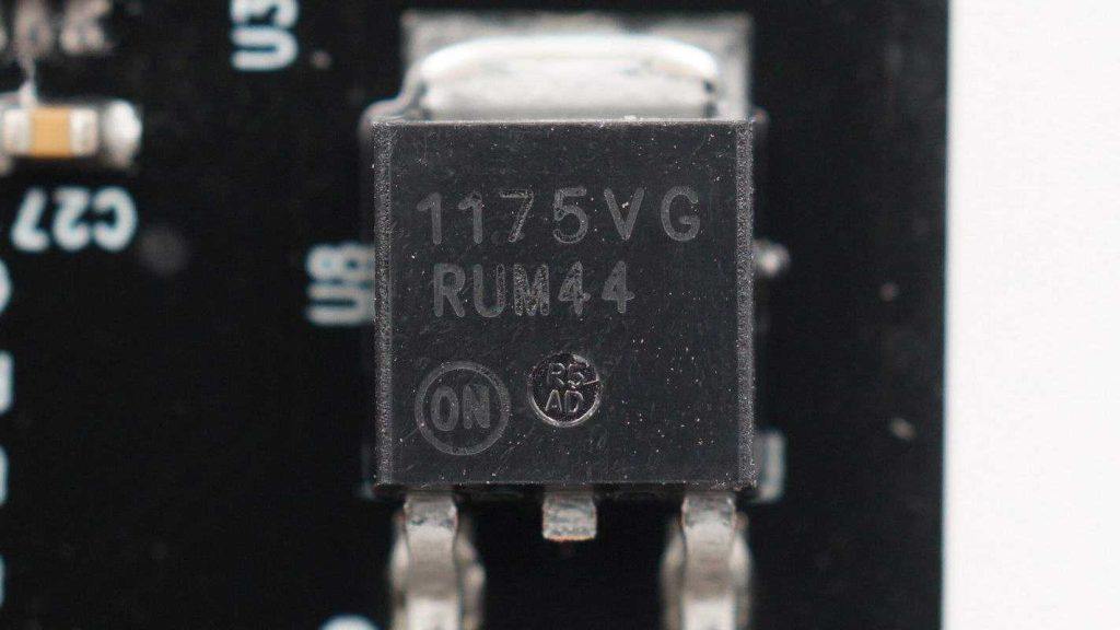

ON安森美 丝印1175VG,实际型号为NCV1117-5.0,三端线性稳压芯片,用于充电枪内部芯片供电。

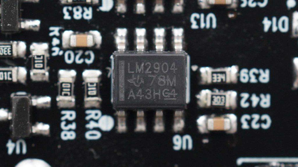

TI德州仪器 LM2904双运放,用于信号采集放大。

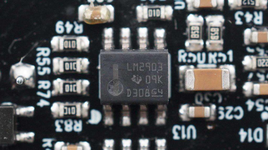

TI德州仪器 LM2903双路电压比较器,用于保护功能检测。

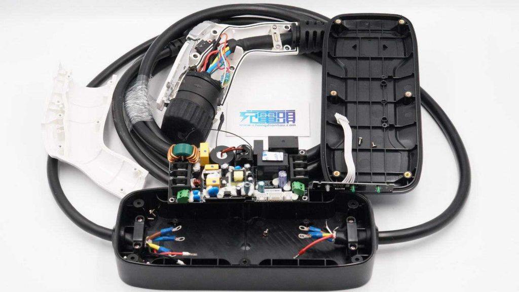

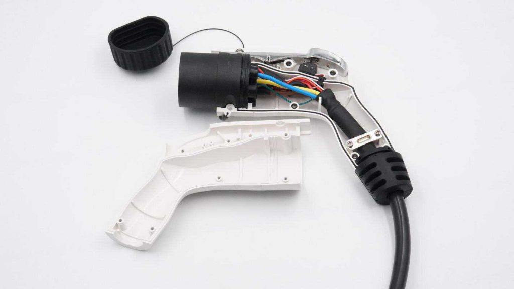

下面是充电枪枪体拆解。

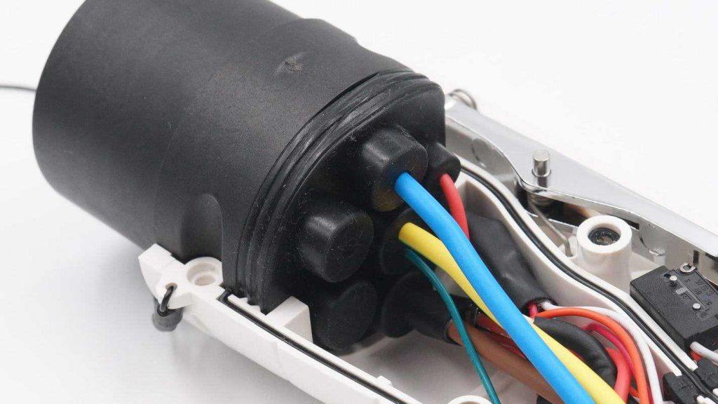

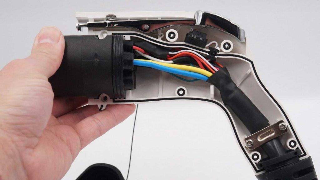

首先拧开固定外壳的螺丝,打开充电枪外壳。
导线直接连接到充电枪插头。

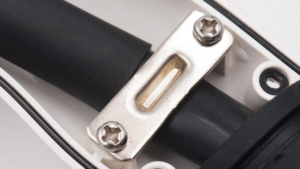

线缆使用金属片压紧固定。

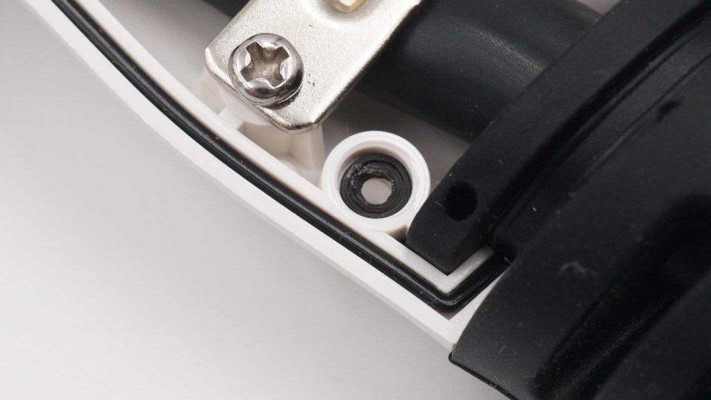

外壳和螺丝均使用橡胶密封圈密封,防止进水。

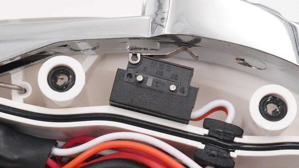

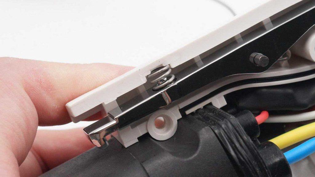

按钮开关,用于检测充电枪是否插入到位,并检测拔枪动作。
钩子复位弹簧特写。

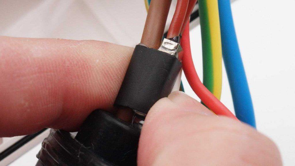

火线上有一颗温度保险,使用热缩管固定。
切开热缩管,温度保险动作温度为90℃,检测端子温升,并在温度过高时通知车辆切断充电输入。

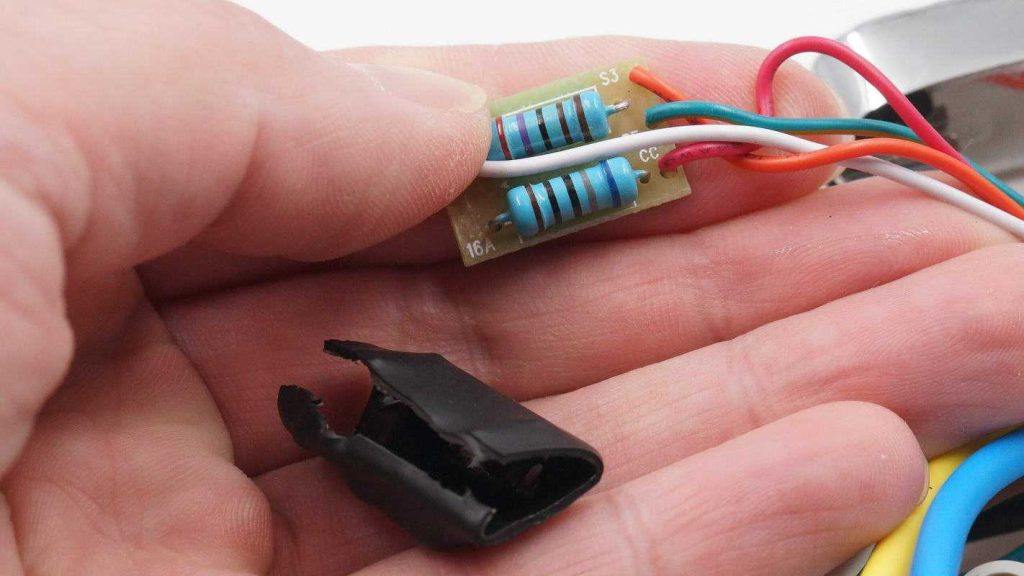

头部还有一个热缩套管。

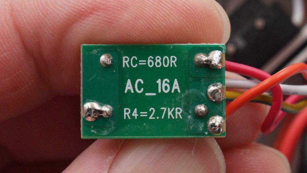

切开热缩套管,内部是两只电阻。
电阻分别为680Ω和2.7KΩ,用于信号电平分压。

充电枪内部使用ST意法STM8S005K6单片机进行整机控制及状态采集,复旦微FM2147用于充电过程中的漏电保护,万高 V9261F用于充电电量计量,使用德州仪器LM2903和LM2904用于信号采集和保护功能。
