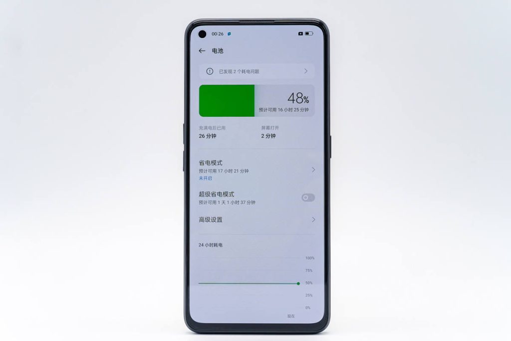

设置里选择电池,并没有开启超级快充或类似的选项,看来 realme 对80W充电模式下的发热控制相当自信,搭配5000mAh的大容量电池,让用户告别续航焦虑。

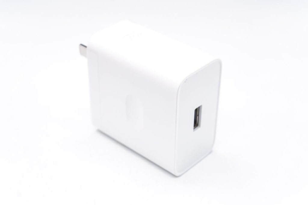

这款 realme 80W充电器采用白色外壳,质感挺不错。
插脚部分不可折叠,这也是手机厂的惯例,毕竟元件越多越容易出问题。
侧面的祖传凹陷设计方便插拔。

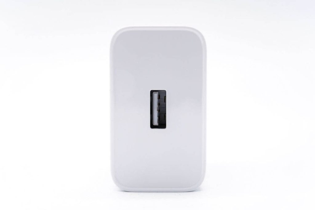

充电器接口面边缘有一圈隆起,采用了 USB-A 接口输出。
USB-A 母口特写,可以看到有用于识别协议的额外pin。

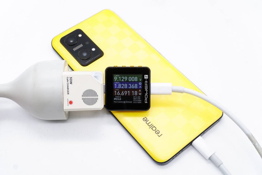

使用TEGIC 30W充电器搭配C to C快充线为真我Q5 Pro充电,功率为9.12V 1.82A 16.69W。

第三发充电器众多,无法一一测试,这里就随机找了一些热门的款式参与测试,实测下来发现,第三方充电器为真我Q5 Pro充电只能触发常规PD快充,无论是20W充电器还是100W充电器。
