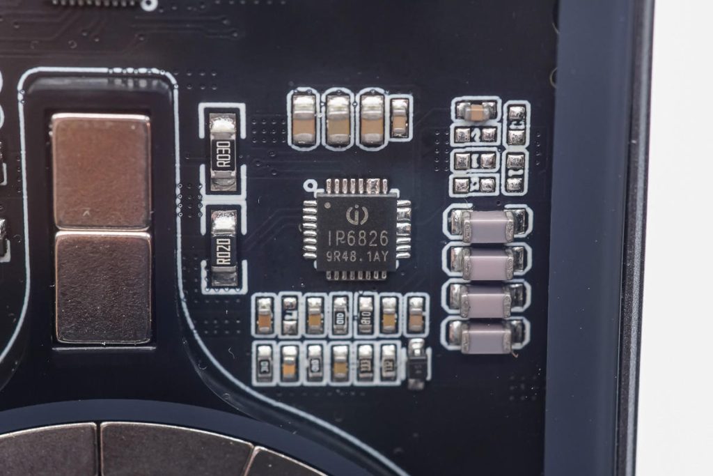

无线充电采用英集芯IP6826全集成方案,右侧为NPO谐振电容。高集成的无线充电方案配合贴片电容有效减小体积,并支持15W快速无线充电。

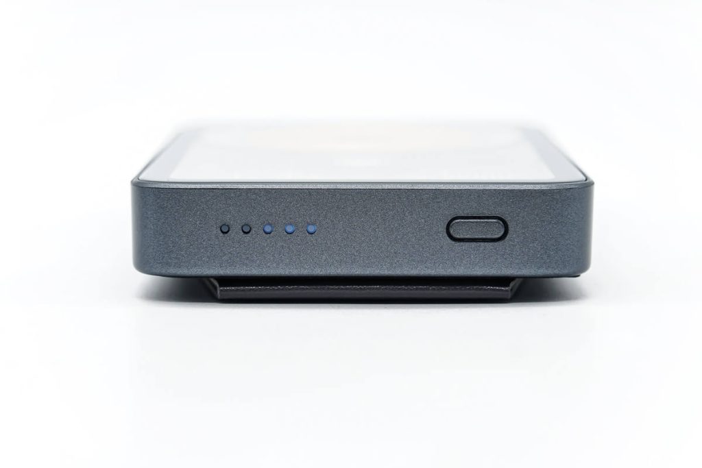

底部为五颗LED电量指示灯和电源键。

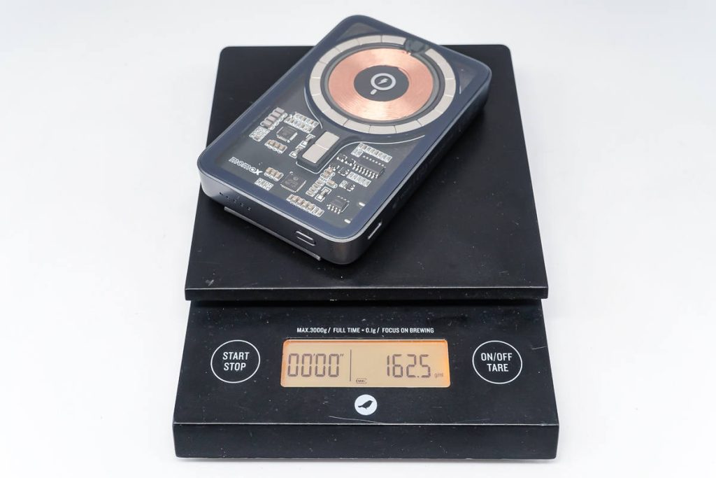

充电宝的单体重量约为162.5g。
拿在手里和一部手机的重量接近。

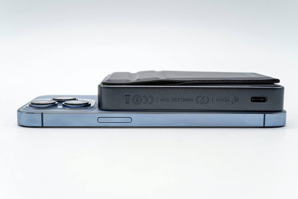

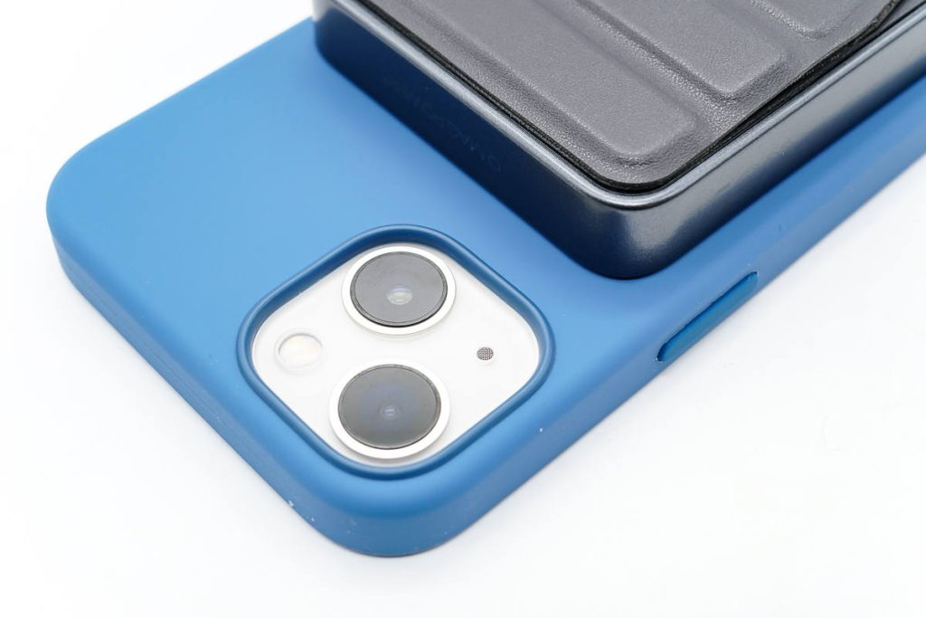

iPhone 13 Pro 的情况就不太一样了,由于机身不变镜头模组变大,导致充电宝边缘离镜头模组一步之遥。
侧面看起来更能说明问题,正常手机壳是没有问题的。如果是镜头边缘垫高很多的手机壳,兼容性可能会有点影响。

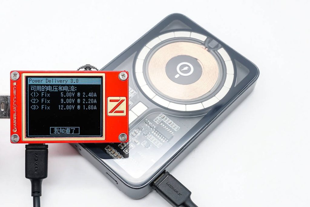

使用ChargerLAB的POWER-Z KT002测试仪,读取移动电源的快充协议,实测支持 Apple2.4A、QC2.0、QC3.0、AFC、FCP、PE、PD3.0 等充电协议。
PDO报文方面,支持 5V2.4A、9V2.22A、12V1.6A 三组固定电压。
