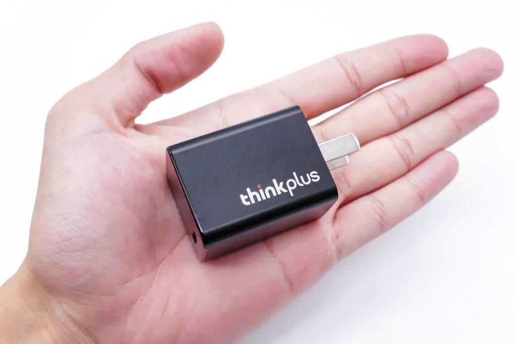

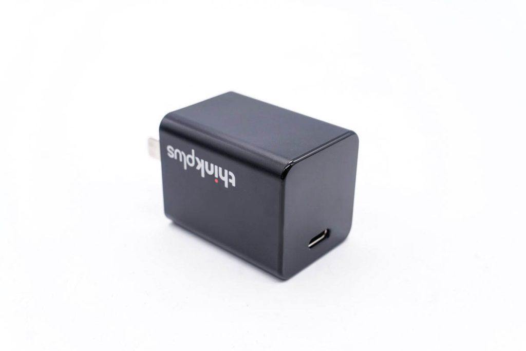

这款是联想口红电源家族第三代产品,继承前几代相似风格设计,全黑色V0阻燃材料壳体,表面细腻磨砂纹理工艺,侧面 “thinkplus” 商标上带有标志性的小红点,不足的是仅配置单 USB-C 接口。
拿在手上可以明确感知,与前几代大哥相比,体积方面明显缩减。

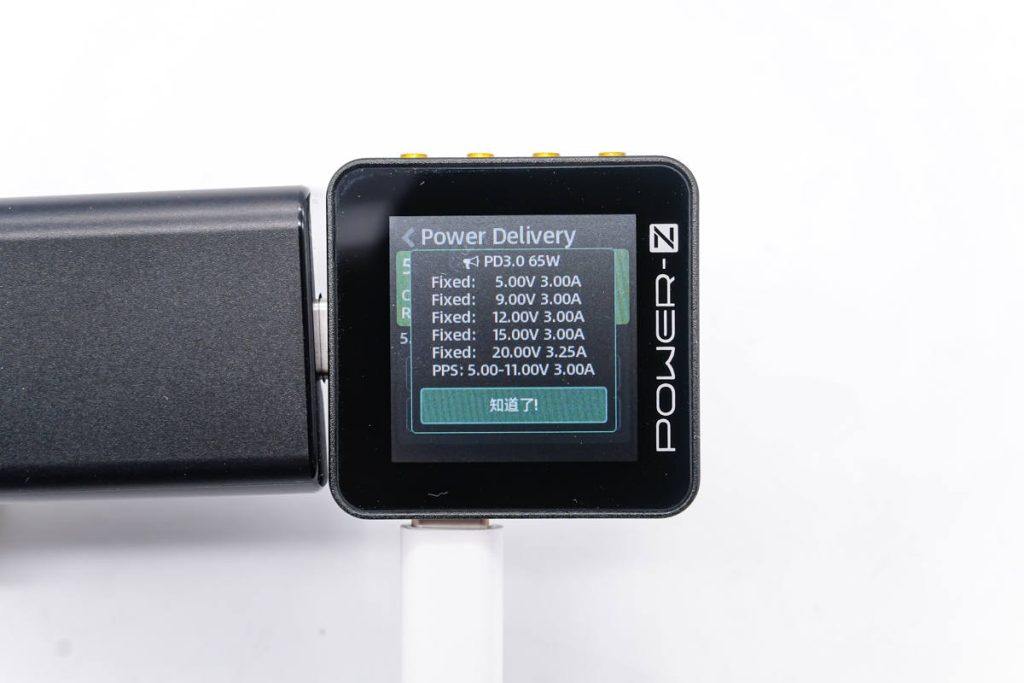

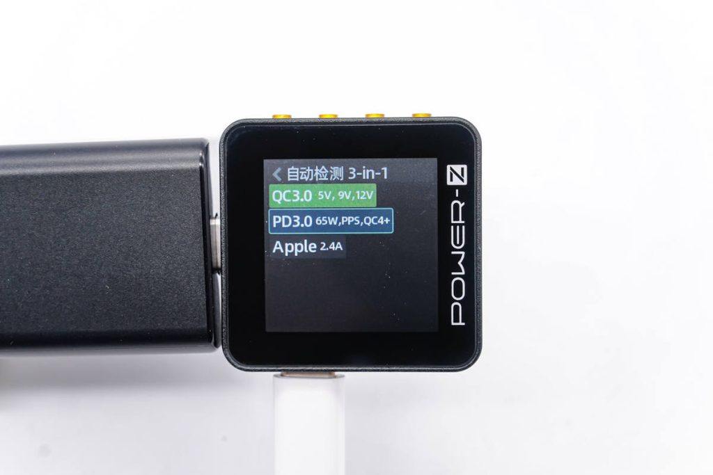

协议方面,使用 POWER-Z KM002C 读取C口的快充协议,实测支持QC3.0、PD3.0、PPS、QC4+ 和Apple2.4A等充电协议。
PDO报文方面,支持 5V3A、9V3A、12V3A 、15V3A和 20V3.25A 五组固定电压和 5V-11V3A一组PPS电压档位,有着不错的设备兼容性。

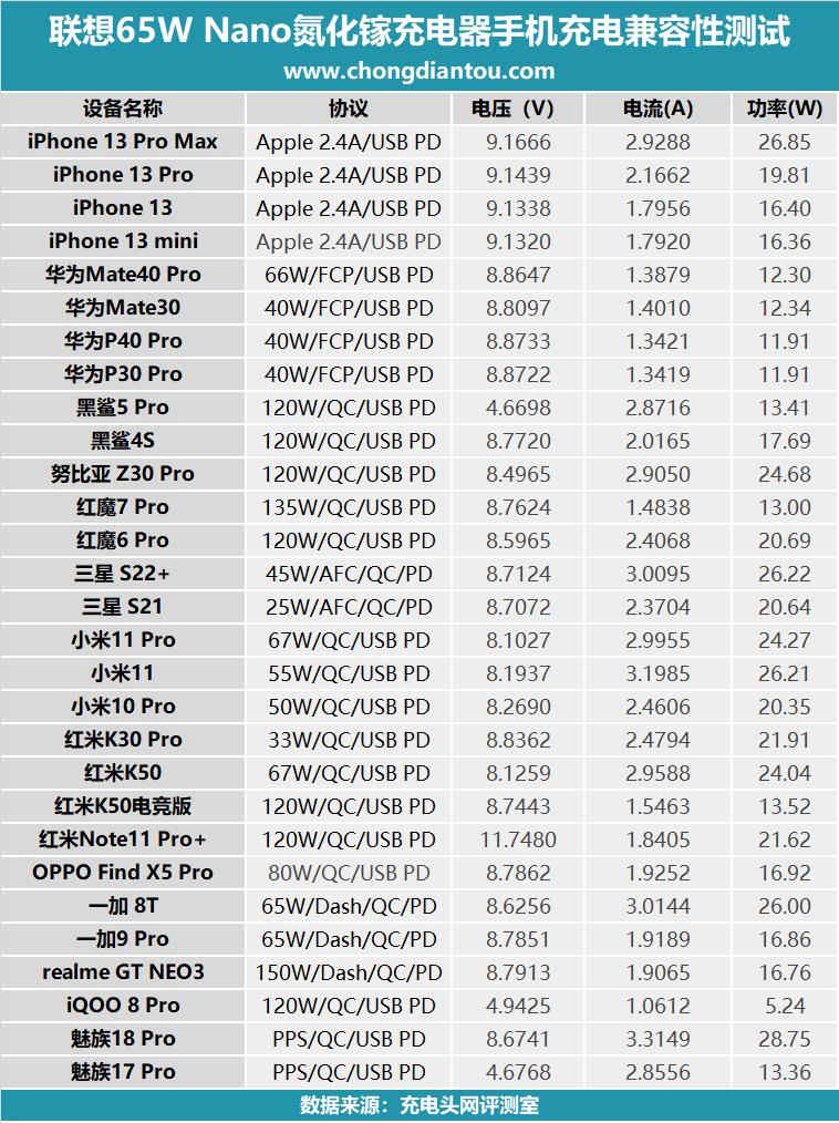

手机充电兼容性测试

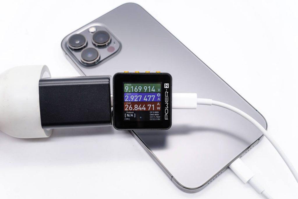

为iPhone 13 Pro Max进行充电测试,实测整体功率约为9.169V,2.927A,26.844W,已经达到了这款手机的快充需求。

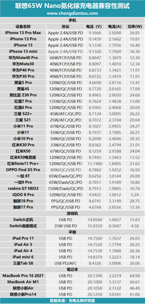

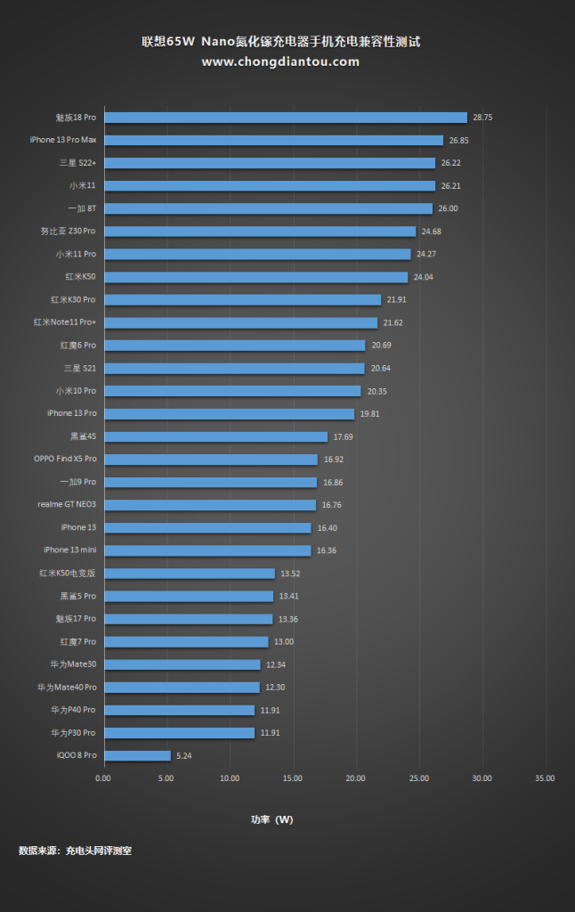

这里充电头网对各个品牌的主流手机进行测试,整理表格如上,测试结果方面均能正常充电,并且触发快充,暂时没有出现兼容性的问题。
为了方便大家进行参考,将充电功率从高到低进行排名,可以看到其中几款支持PPS充电的机型,都有不错的表现。

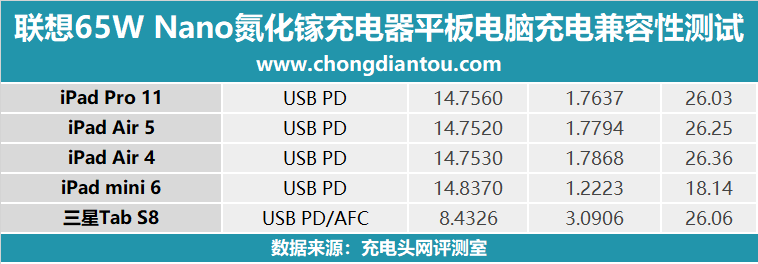

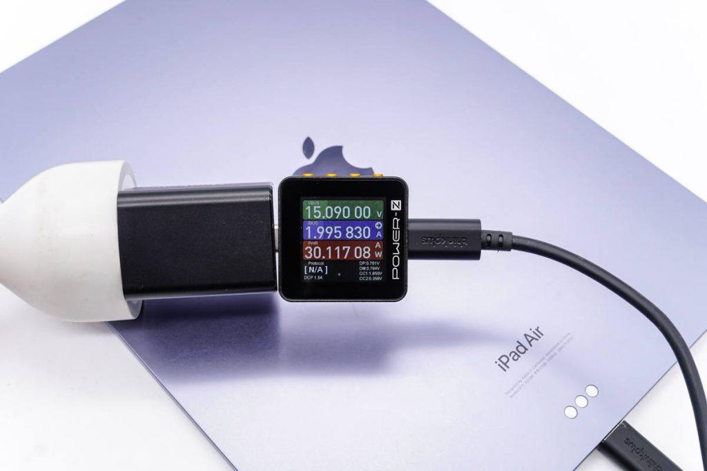

平板电脑充电兼容性测试

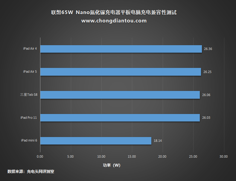

对今年最新上市的iPad Air5进行充电,充电器功率约为30.117W,基本达到这款平板的最大充电功率。
对不同型号的5款平板进行充电测试,充电功率也均在正常范围,兼容性表现稳定。
将五款平板充电功率依次排列,功率在18.14W至26.36W之间,无论是iOS还是安卓阵营,均能达到设备的快充功率范围。

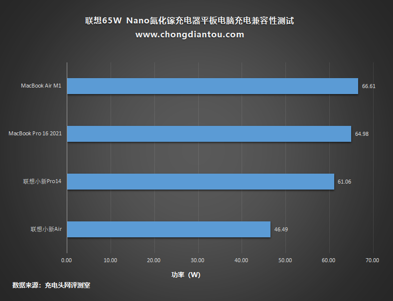

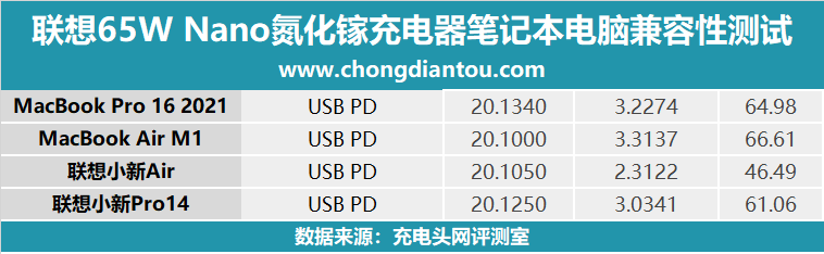

笔记本电脑充电兼容性测试

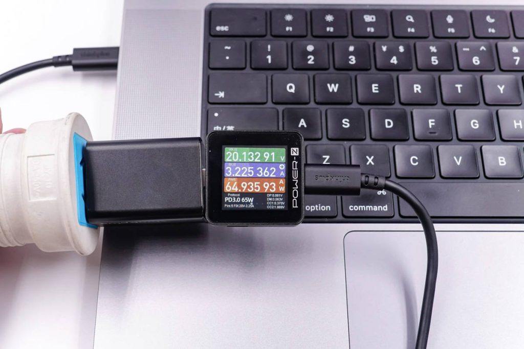

为MacBook Pro 16 2021充电,功率约为20.13V 3.22A 64.93W。
同样也是对4台不同操作系统笔记本电脑进行充电测试,充电功率基本都能在65W左右。
将数据做成柱状图,以供大家参考。

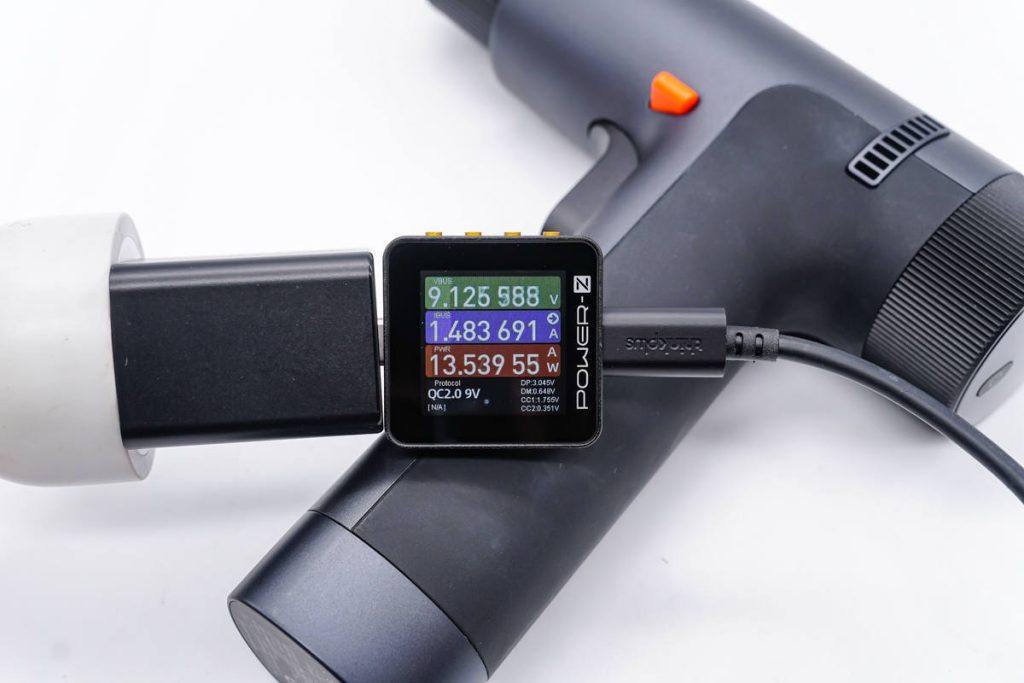

家用电器充电兼容性测试
对小米家用电器手枪钻进行充电测试,实测功率约为13.539W,可正常进行供电。

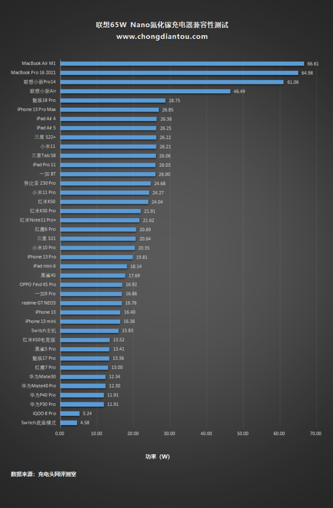

将全部的测试数据进行汇总,以供大家参考。能看到对于以上的测试样品,联想65W氮化镓充电器都能对测试品进行快充或是达到最大充电功率,有着丰富的兼容性。
性能方面来说,这款电源 Nano 65W 采用第三代氮化镓元件制作,将前几代同样的65W 高性能模块浓缩至极小的空间内,实现大功率快充与小巧便携性共存。支持Apple2.4A、QC3.0、QC4+、PD3.0 和PPS等充电协议,在充电实测中,兼容性表现稳定,手机、平板、电脑一个充电器就能出行,占据行李箱极小空间,出差旅游毫无压力。
