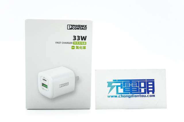

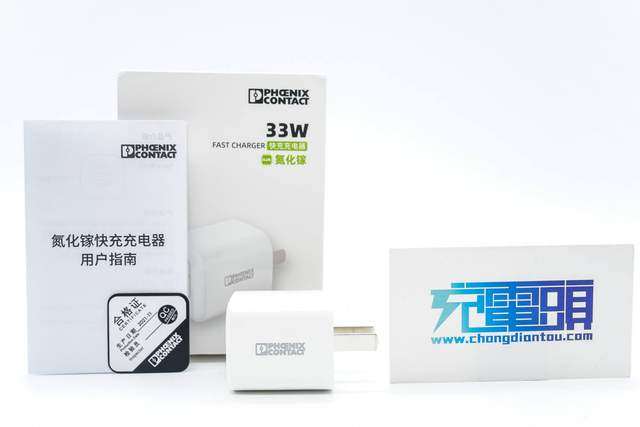

菲速33W氮化镓充电器的包装相当简洁,右上角菲尼克斯的标志 PHOENIX CONTACT 表明真身。
内含充电器、说明书和合格证。

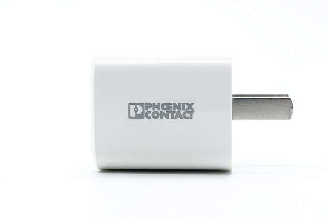

侧面印有菲尼克斯PHOENIX CONTACT。

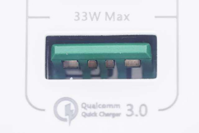

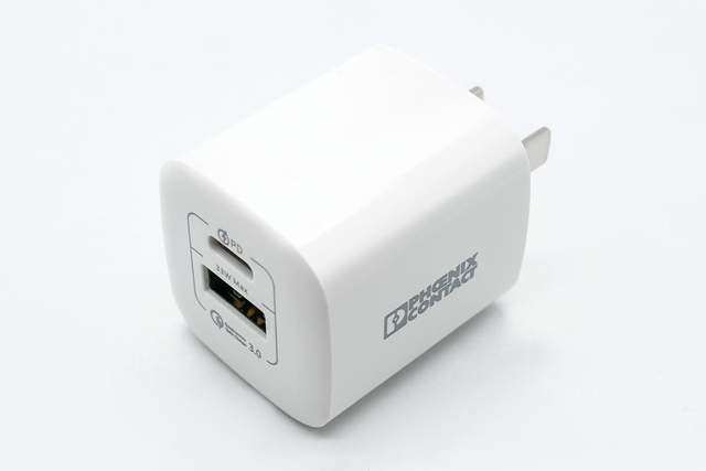

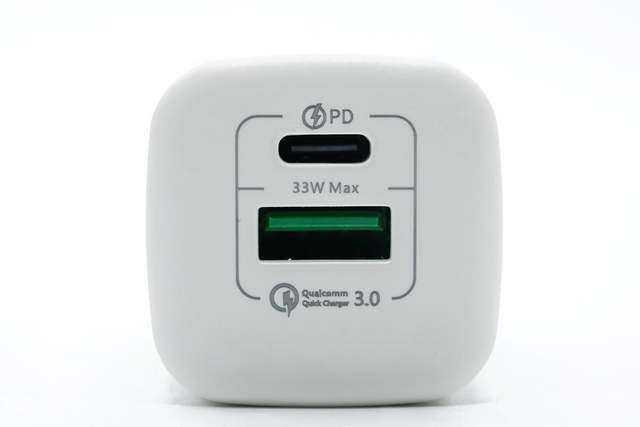

充电器的顶部为接口面,USB-C+USB-A 双接口配置,33W的最大功率为 iPhone 13 和 iPad 设计,下方的 QC3.0 标志则说明 USB-A 接口同样支持快充。
USB-A 母口的特写,可以看到两边的金属pin脚做了加宽的处理。

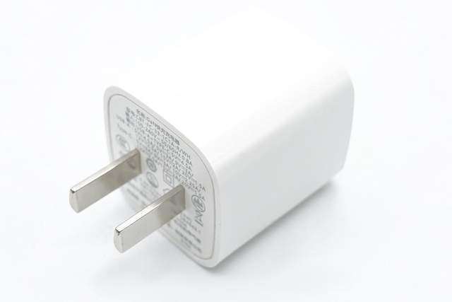

国标双脚插头,不可折叠设计。

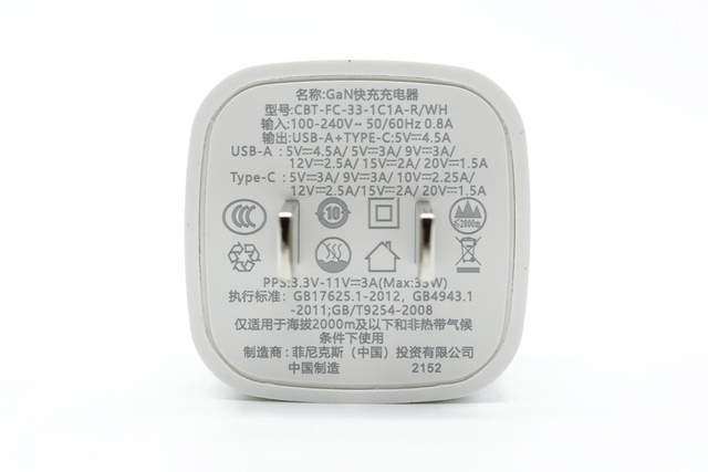

这款充电器的型号为 CBT-FC-33-1C1A-R/WH,支持宽频电压输入,双口最大同时输出22.5W,USB-A 支持最大30W的输出功率,USB-C 接口支持最大33W的输出功率。

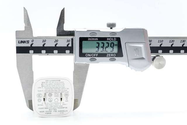

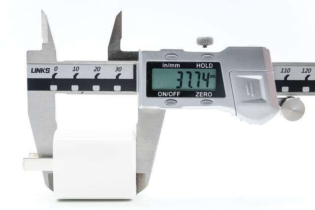

充电器的高度约为37.74mm。

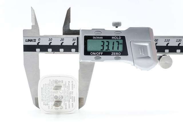

充电器的长度约33.17mm。
充电器的宽度约为33.29mm,充电器的尺寸约为 37.74×33.17×33.29mm,充电器的体积约为41.67cm³,按充电器的最大功率33W计算,充电器的功率密度约为 0.79W/cm³。

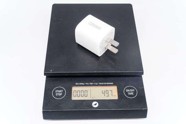

充电器的功率约为49.7g。

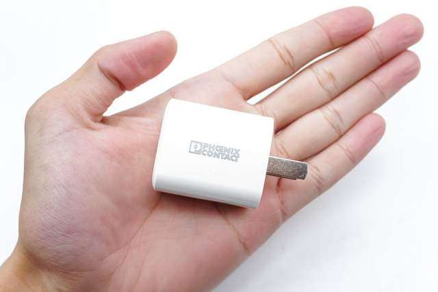

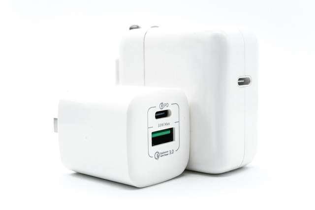

和苹果30W对比下,双口配置下仍有这样的体积表现,难得可贵。
握在手里对比下大小。

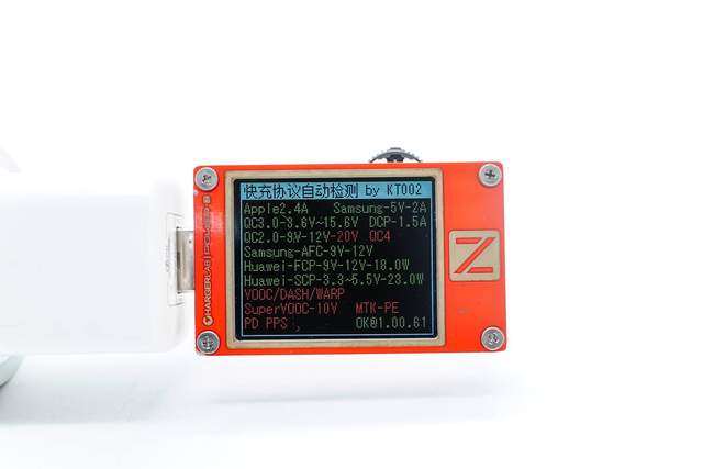

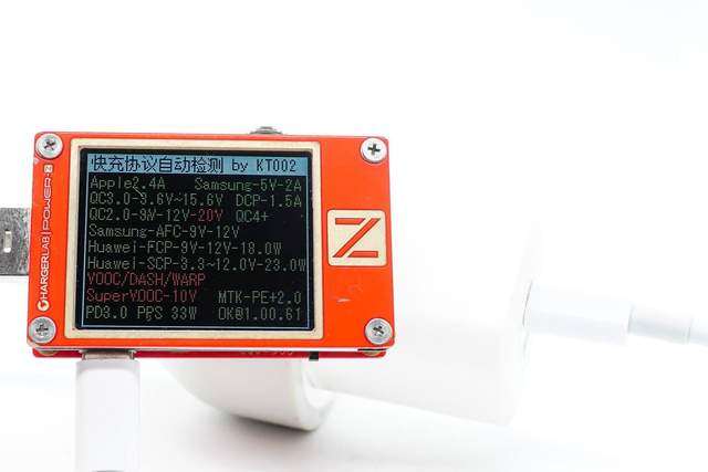

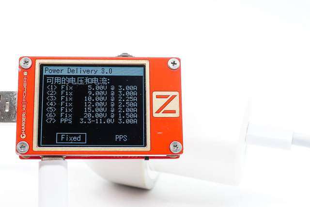

协议方面,使用 ChargerLAB 的 POWER-Z KT002 读取充电器 USB-C 接口的快充协议,实测支持 Apple2.4A、QC2.0、QC3.0、QC4+、AFC、FCP、SCP、PE、PD3.0和PPS等充电协议。
PDO报文方面,支持 5V3A、9V3A、12V2.5A、15V2A 和20V1.5A五组固定电压和 3.3V-11V3A 一组PPS电压档位,有着更好的设备兼容性。

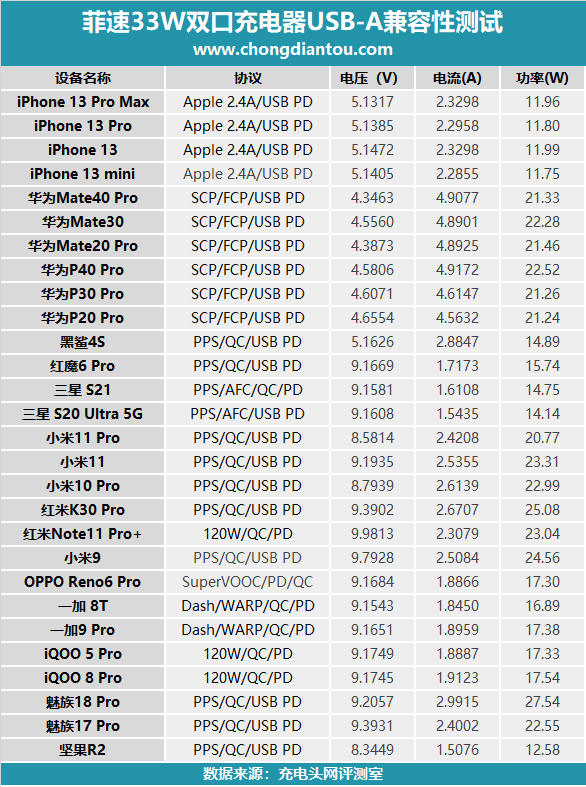

使用 ChargerLAB 的 POWER-Z KT002 读取充电器 USB-A 接口的快充协议,实测支持 Apple2.4A、QC2.0、QC3.0、AFC、FCP、SCP 等充电协议。

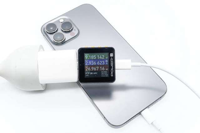

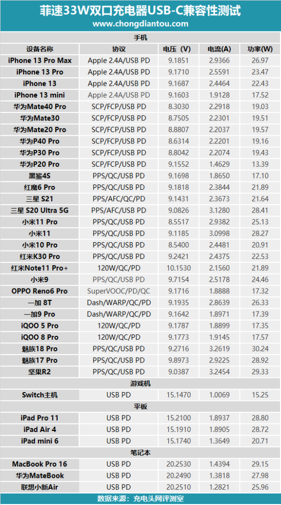

为 iPhone 13 Pro Max 充电,功率约为 9.18V 2.93A 26.96W。

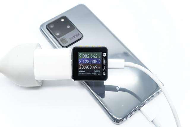

为三星S20 Ultra 充电,功率约为 9.08V 3.12A 28.4W。

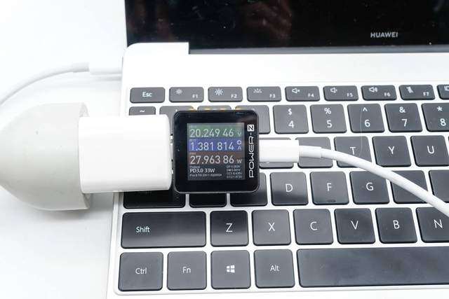

为华为Matebook 充电,功率约为 20.24V 1.38A 27.96W。

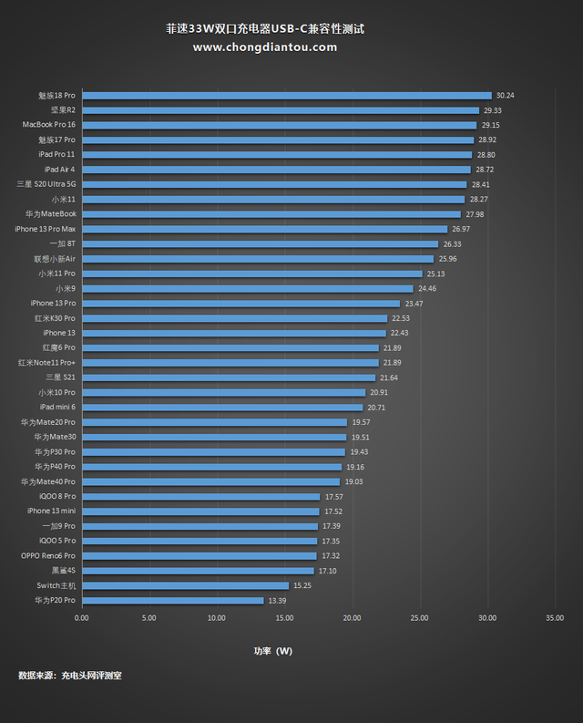

将数据整理入表,充电器兼容性相当不错。
将充电功率从高到低排序,制成柱状图方便大家直观的比较不同设备间充电功率的差别。

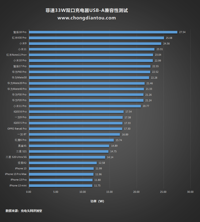

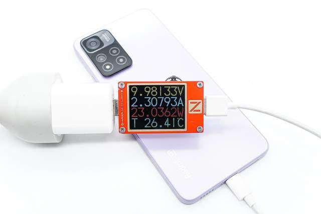

使用 USB-A 接口为红米Note 11 Pro+ 充电,功率约为 9.98V 2.3A 23.03W。

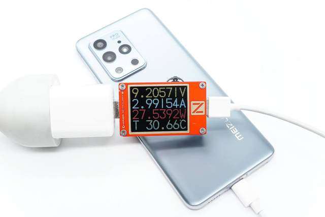

为魅族18 Pro 充电,功率约为 9.2V 2.99A 27.53W。

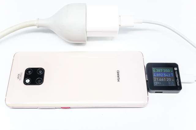

为华为Mate20 Pro 充电,功率约为 4.38V 4.89A 21.46W。
USB-A 的兼容性同样不错,实测各类机型都能触发快充,对华为、小米、魅族等机型都能达到20W以上的充电功率。

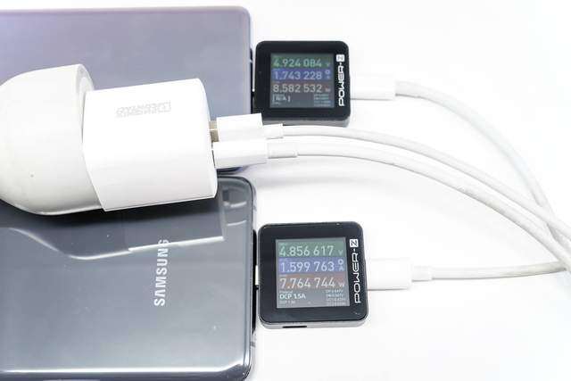

同时为小米11 Pro 和三星S20 Ultra 充电,功率分别为8.58W和7.76W,合计功率约为16.64W。

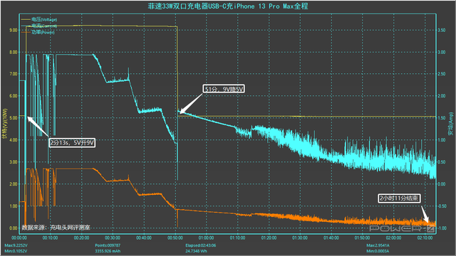

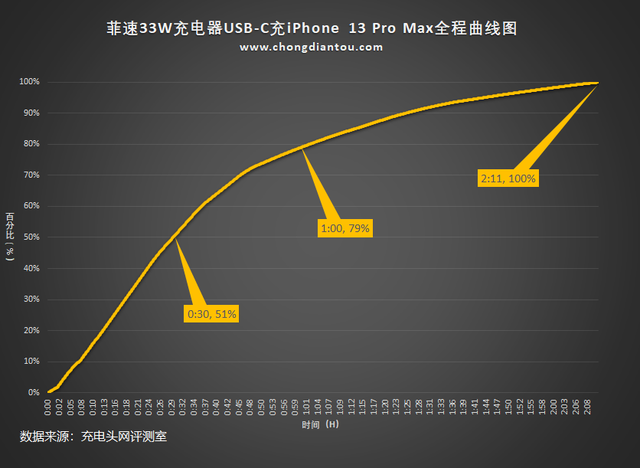

这是使用菲速33W双口充电器为iPhone 13 Pro Max充电全程的数据变化情况,2分13s时电压由5V升至9V进入快充,51分时由9V降至5V开始涓流充电,于2小时11分充电结束。
将充电全程绘制成曲线图,可以看出半小时充电51%,1小时充电79%,完全充满需要2小时11分。

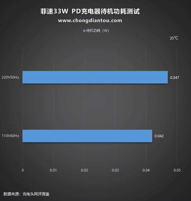

待机功耗测试
充电器如果经常插在插座上不使用也是会耗电的,只不过非常小而已。很多读者都想知道充电器如果一直插在插座上是否浪费电,待机功耗测试环节就是为了解答这个问题。
经过功率计测试,充电器在220V 50Hz的空载功耗为0.047W,换算下来一年损耗的电能约为0.41KW·h,若市价电为0.6元/KW·h,则充电器一年的电费约为0.24元左右。
110V 60Hz时的空载功耗为0.042W,换算下来,一年损耗的电能约为0.36KW·h,若市价为0.6元/KW·h,则充电器一年的电费约为0.32元左右。

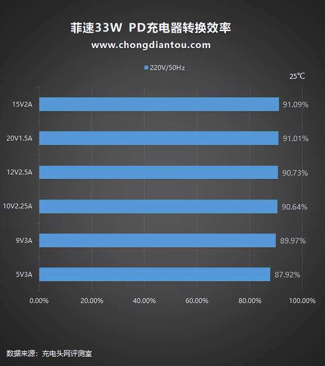

转换效率测试

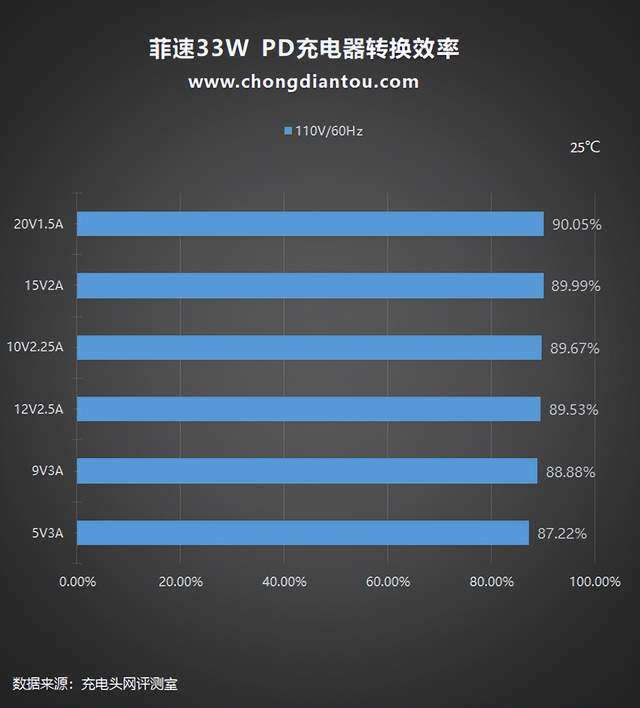

充电器本质上是一种转换设备,过程中会有损耗,以热量的形式散发出来。我们平时看充电器上面的参数输出100W或者65W是充电器可以为设备提供的最大输出功率,但充电器从插座上汲取的功率往往要更大一些,下面是充电器在220V 50Hz和110V 60Hz交流输入的情况下分别进行了转换效率测试,测试结果如下:
220V 50Hz下,将充电器在各个电压档位的输出功率拉满进行测试:六个档位测得插线板AC端输入功率和USB端输出功率,通过计算,可得充电器的转换效率从87.92%到91.09%不等。
110V 60Hz下,充电器的转换效率从87.22%到90.05%不等。

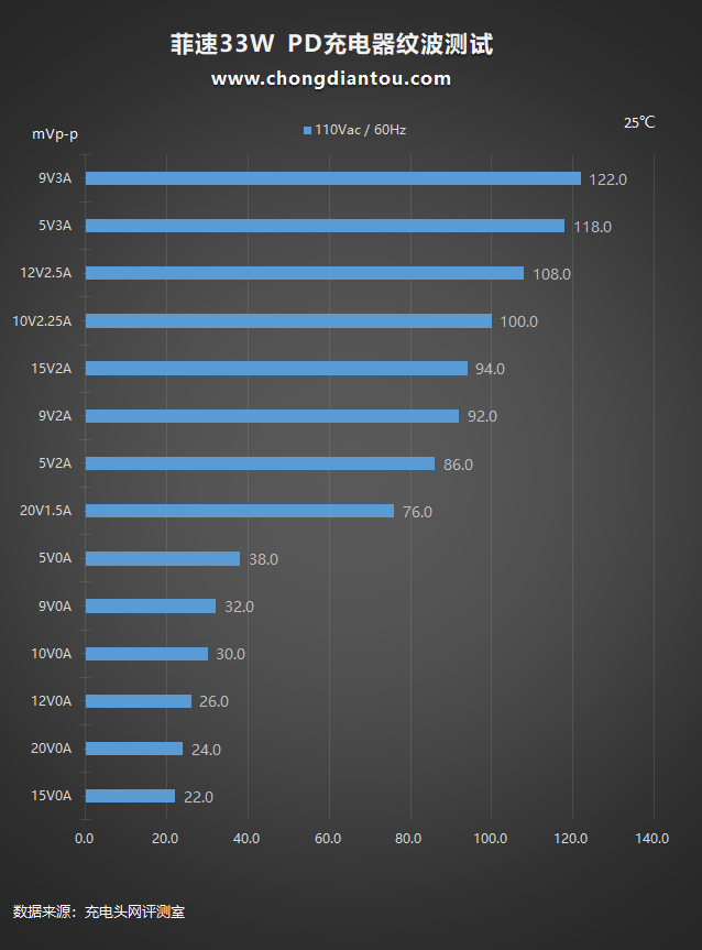

纹波测试

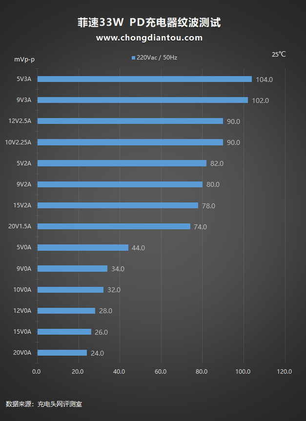

这是使用充电器在220V 50Hz交流输入下的纹波测试,纹波测试分为空载(柱状图中Y轴电流为0A)和重载(柱状图中Y轴电流为非0A)两种,最高为104mVp-p充电器处于5V3A输出;最低为24mVp-p充电器处于20V0A空载。
110V 60Hz下最高为122mVp-p,充电器处于9V3A输出;最低为22mVp-p,充电器处于15V0A空载状态。
纹波测试小结
国家标准中充电器纹波要求是不高于200mVp-p,菲速33W双口充电器在110V 60Hz、220V 50Hz输入电压下,所有输出功率纹波峰峰值均低于200mVp-p这个标准,表现不错。

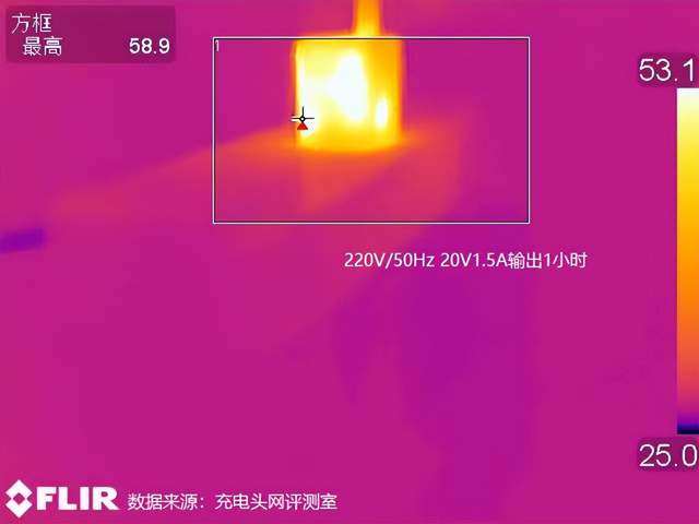

前面提到充电器工作时会涉及到效率转换的问题,其中的损耗电量绝大多数以热量散发,所以充电器长时间工作的发热情况也是测试的重要一环。将充电器以20V1.5A 30W的功率持续输出一小时,采集充电器表面温度,实验全程将充电器置于25°C恒温箱当中。

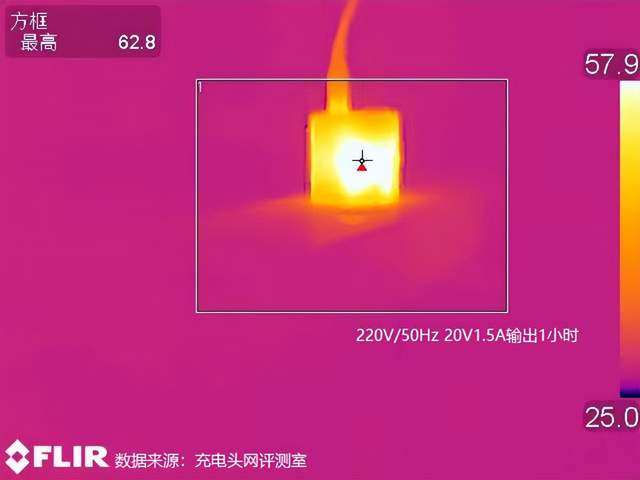

一小时后充电器正面最高温度为58.9°C。
充电器背面最高温度为62.8°C。

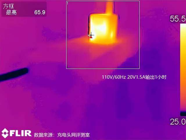

一小时后充电器正面最高温度为65.9°C。

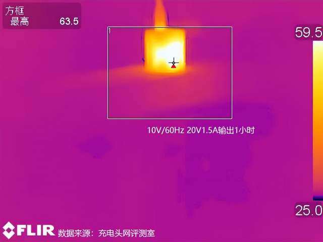

充电器背面最高温度为63.5°C。

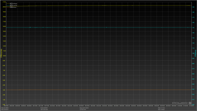

长时间使用,充电器会不会因为过热而降频?充电头网也对菲速33W PD充电器进行了测试。
将充电器档位调至20V1.5A,以30W功率持续输出一小时,测试过程中电压、电流呈水平直线,无明显波动情况,长时间满载使用也相当稳定。
