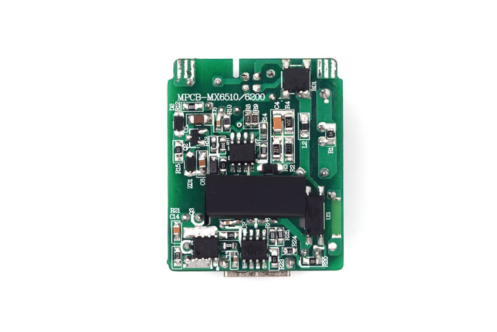

下面为MIX-DESiGN美思迪赛MX5410二次侧控制器与MIX-DESiGN美思迪赛MX6510一次侧控制器组成的QC3.0和MTK PE 2.0的快充充电器DEMO:
图上可以见到两颗SOP8的芯片,左下角的SOP8芯片为同步整流管,初级次级通过光耦反馈信号。
