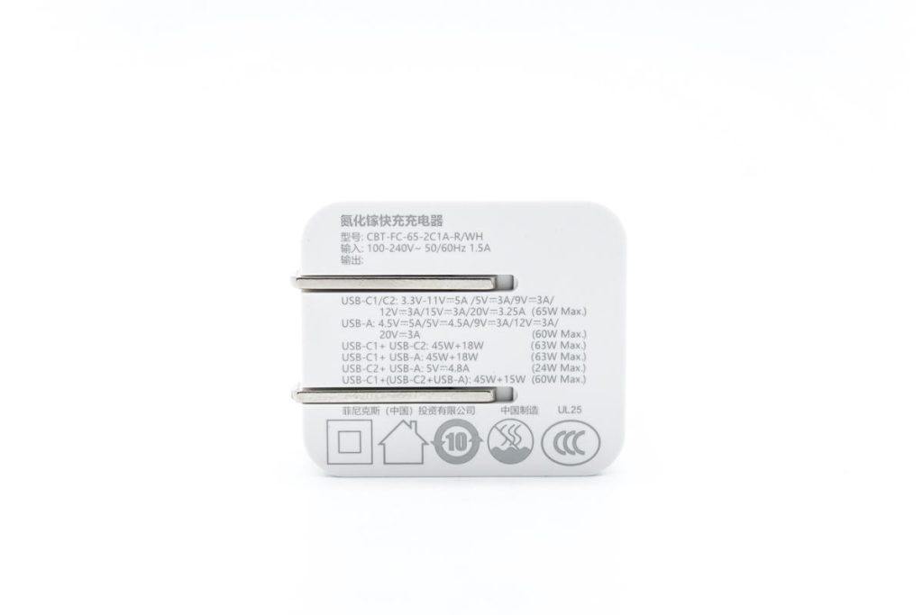

底部印有产品的参数规格,充电器的型号为 CBT-FC-65-2C1A-R/WH,支持宽频电压输入,USB-C 接口支持盲插,均可支持65W,而 USB-A 接口支持最大60W的输出功率,在三口同时使用时最大功率60W,双口使用时,C1+A1 合计63W功率,C1+C2 合计功率63W,C2+A1 合计功率24W。

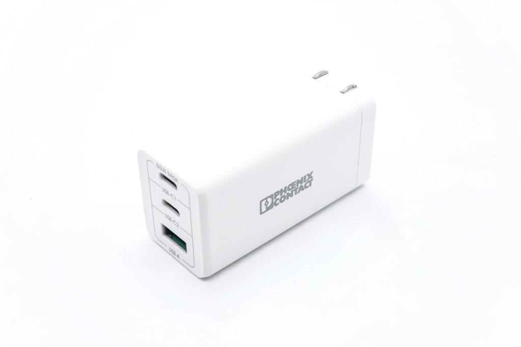

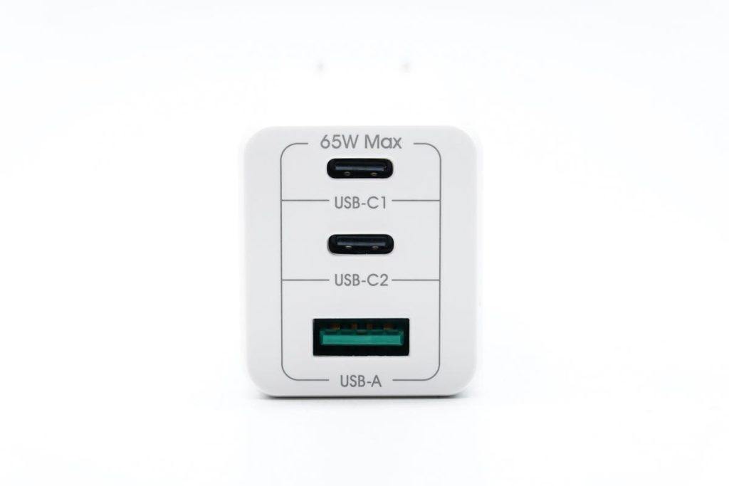

充电器的顶部为2C1A三个输出接口,使用框线划分。
USB-A 接口的胶芯为青色,两侧的pin脚做了加宽处理。

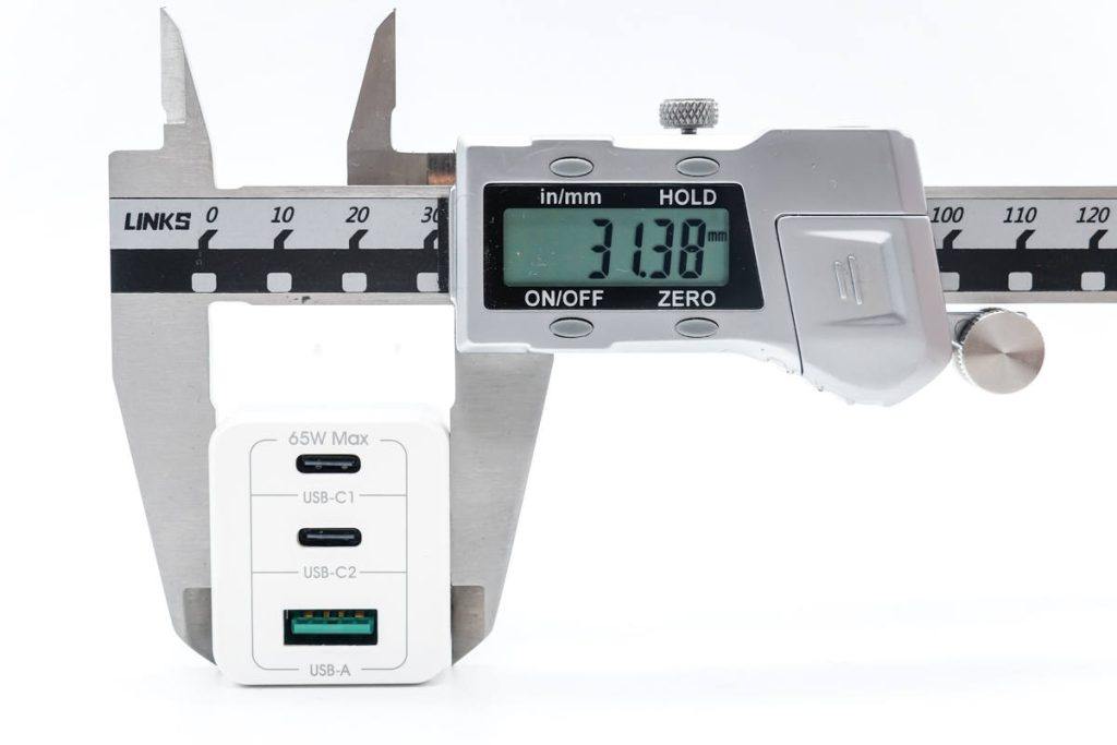

充电器的长度约为72.27mm。
充电器的高度约为36.46mm。
充电器的宽度约为31.38mm,充电器的尺寸约为 72.27×36.46×31.38mm,充电器的体积约为82.68cm³,以充电器的功率65W计算,菲速65W氮化镓充电器的功率密度约为 0.78W/cm³。

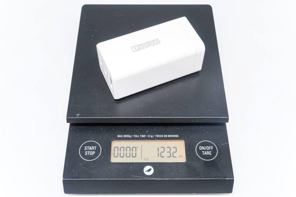

充电器的重量约为123.2g。

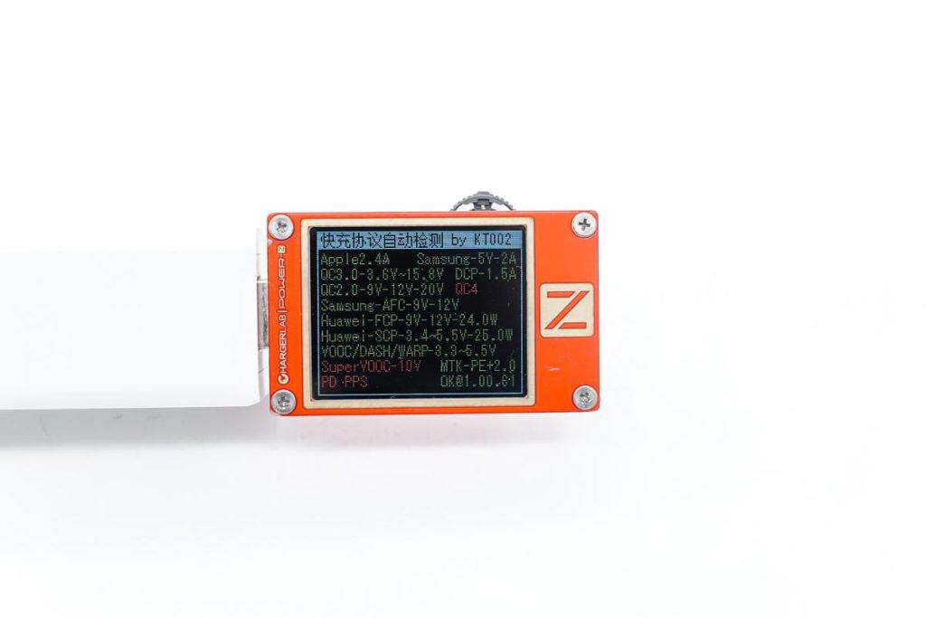

协议方面,使用 ChargerLAB 的 POWER-Z KT002 读取 USB-C 接口的快充协议,实测支持 Apple2.4A、QC2.0、QC3.0、QC4+、AFC、FCP、SCP、PE、PD3.0和PPS等充电协议。
PDO报文方面,支持 5V3A、9V3A、12V3A、15V3A 和20V3.25A五组固定电压和 3.3V-11V5A 一组PPS电压档位,有着更好的设备兼容性。
读取 USB-A 接口的快充协议,实测支持 Apple2.4A、QC2.0、QC3.0、AFC、FCP、SCP、VOOC 等充电协议。

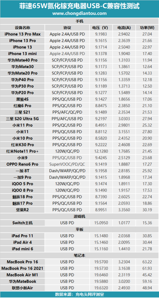

充电兼容性测试
为 iPhone 13 Pro Max 充电,功率约为 9.19V 2.94A 27.04W。
为坚果R2充电,功率约为 8.99V 3.35A 30.18W。
为 iPad Pro 充电,功率约为 15.14V 2.03A 30.84W。
为 MacBook Pro 16 2021 充电,功率约为 19.57A 3.16A 61.9W。
将数据整理入表,充电器兼容性相当不错。

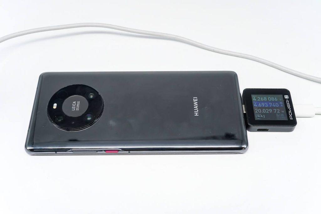

使用USB-A接口为华为Mate40 Pro充电,功率为4.26V 4.69A 20.02W,USB-A支持华为SCP快充。

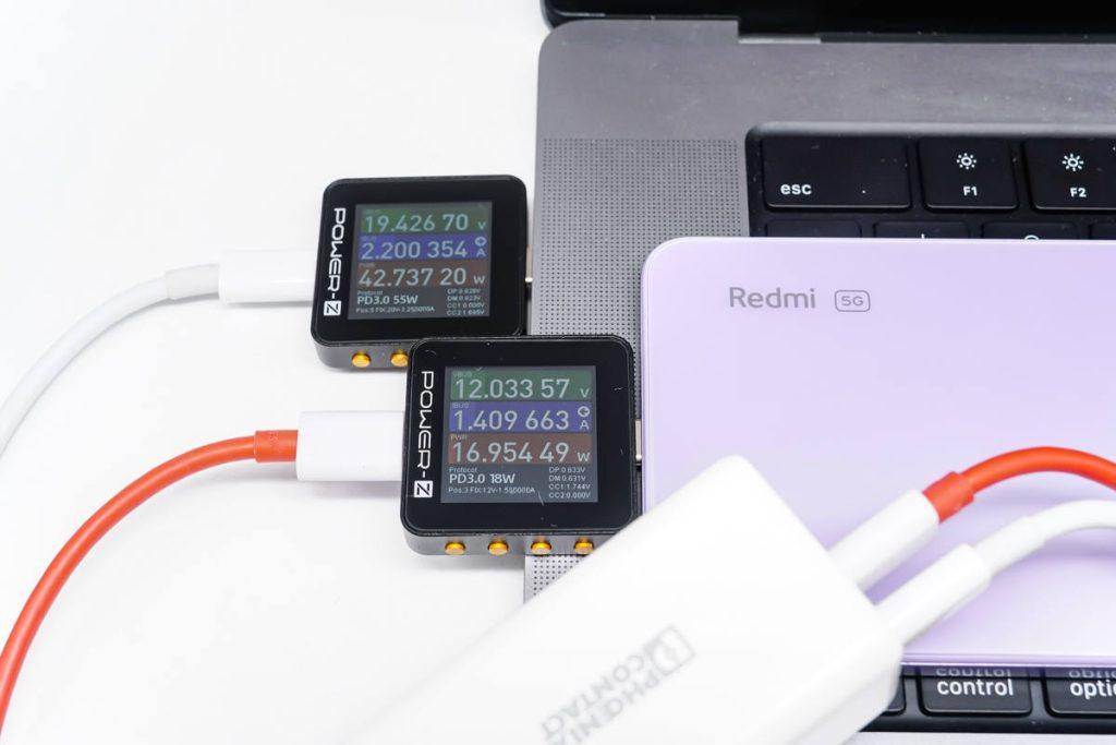

C1、C2分别为 MacBook Pro 16 2021 和红米Note11 Pro+ 充电,功率分别为42.73W和16.95W,合计功率约为59.68W。

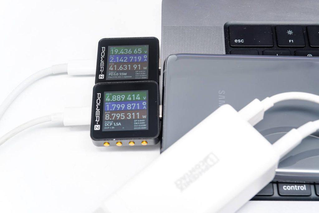

C1、A1分别为 MacBook Pro 16 2021 和三星S20 Ultra 充电,功率分别为41.63W和8.79W,合计功率约为50.42W。

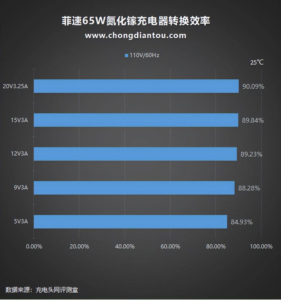

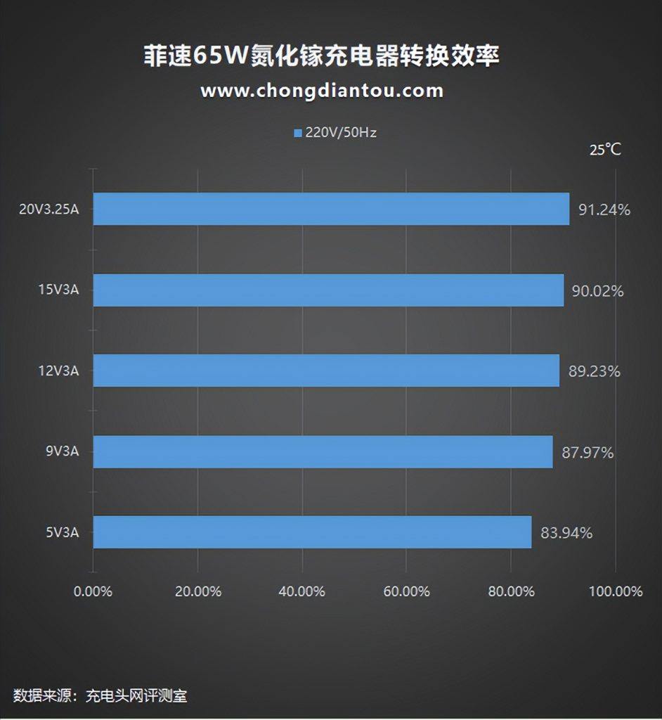

充电器本质上是一种转换设备,过程中会有损耗,以热量的形式散发出来。我们平时看充电器上面的参数输出100W或者65W是充电器可以为设备提供的最大输出功率,但充电器从插座上汲取的功率往往要更大一些,下面是充电器在220V 50Hz和110V 60Hz交流输入的情况下分别进行了转换效率测试,测试结果如下:
220V 50Hz下,将充电器在各个电压档位的输出功率拉满进行测试:五个档位测得插线板AC端输入功率和USB端输出功率,通过计算,可得充电器的转换效率从83.94%到91.24%不等。
110V 60Hz下,充电器的转换效率从84.93%到90.09%不等。

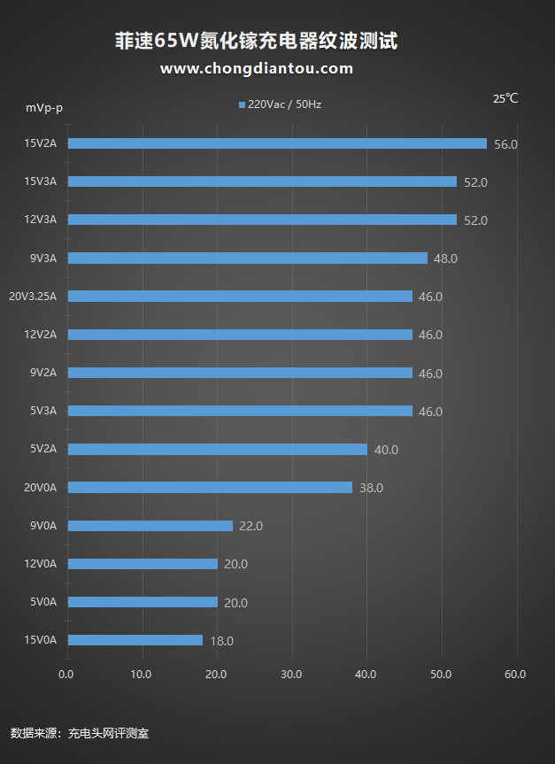

纹波测试
这是使用充电器在220V 50Hz交流输入下的纹波测试,纹波测试分为空载(柱状图中Y轴电流为0A)和重载(柱状图中Y轴电流为非0A)两种,最高为56mVp-p,充电器处于15V2A输出;最低为18mVp-p,充电器处于15V0A空载。
110V 60Hz下最高为88mVp-p,充电器处于20V3.25A输出;最低为18mVp-p,充电器处于5V0A空载状态。
纹波测试小结
国家标准中充电器纹波要求是不高于200mVp-p,菲速65W氮化镓充电器在110V 60Hz、220V 50Hz输入电压下,所有输出功率纹波峰峰值均低于200mVp-p这个标准,表现不错。

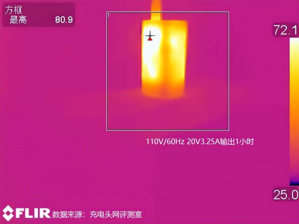

前面提到充电器工作时会涉及到效率转换的问题,其中的损耗电量绝大多数以热量散发,所以充电器长时间工作的发热情况也是测试的重要一环。将充电器以20V3.25A 65W的功率持续输出一小时,采集充电器表面温度,实验全程将充电器置于25°C恒温箱当中。

再看看 110V60Hz 的市电环境下,充电器的温度表现。
一小时后充电器正面最高温度为80.9°C。
充电器背面最高温度为78.1°C。

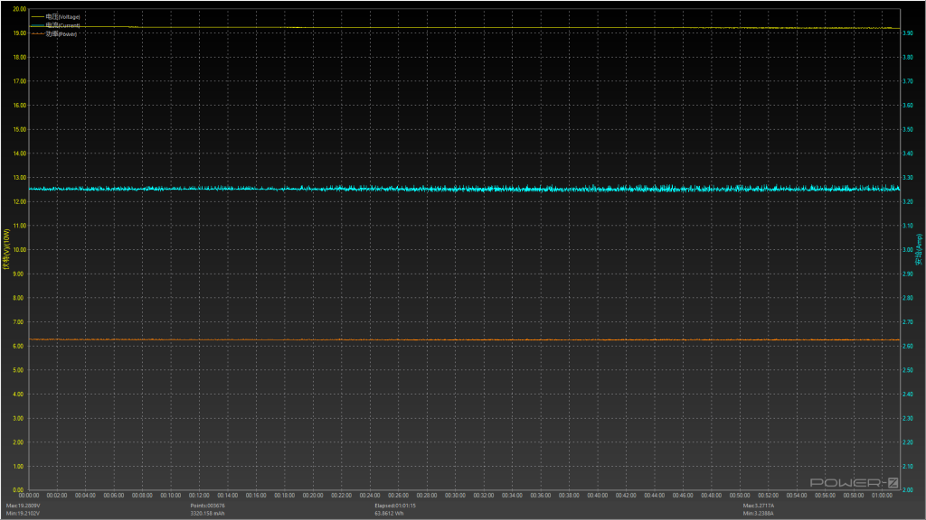

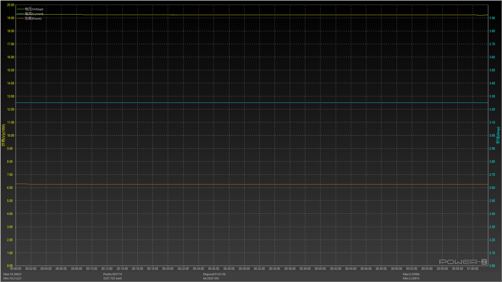

1小时满载稳定性测试
长时间使用,充电器会不会因为过热而降频?充电头网也对菲速65W氮化镓充电器进行了测试。
220V市电下,将充电器档位调至20V3.25A,以65W功率持续输出一小时,测试过程中电压、电流呈水平直线,无明显波动情况,长时间满载使用也相当稳定。
110V市电下,将充电器档位调至20V3.25A,以65W功率持续输出一小时,测试过程中电压、电流呈水平直线,无明显波动情况,长时间满载使用同样也相当稳定。
