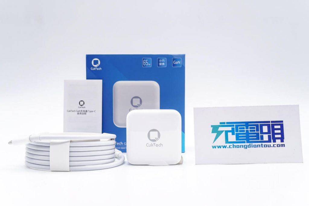

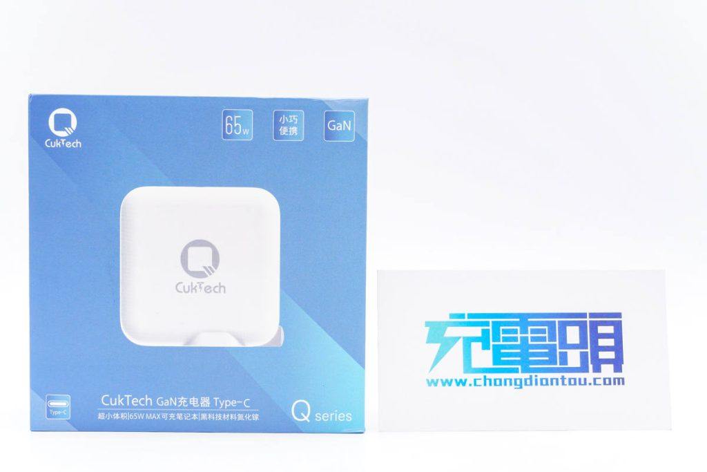

包装部分酷科65W氮化镓充电器采用了天地盒设计,包装正面即是产品外观。
包装内含充电器、快充线和说明书。

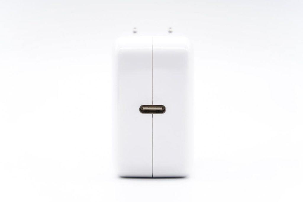

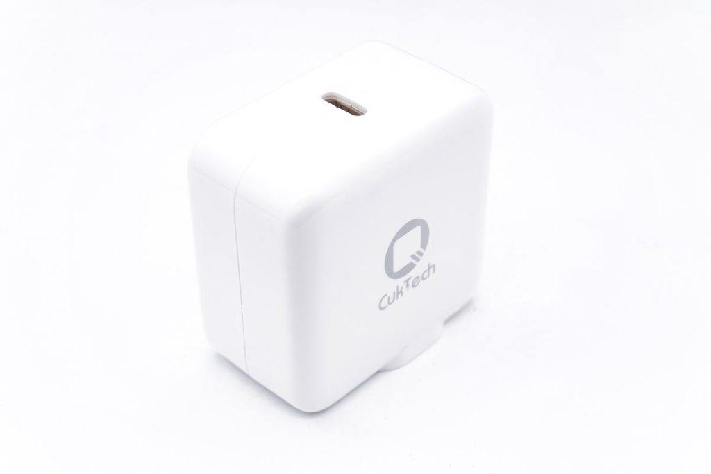

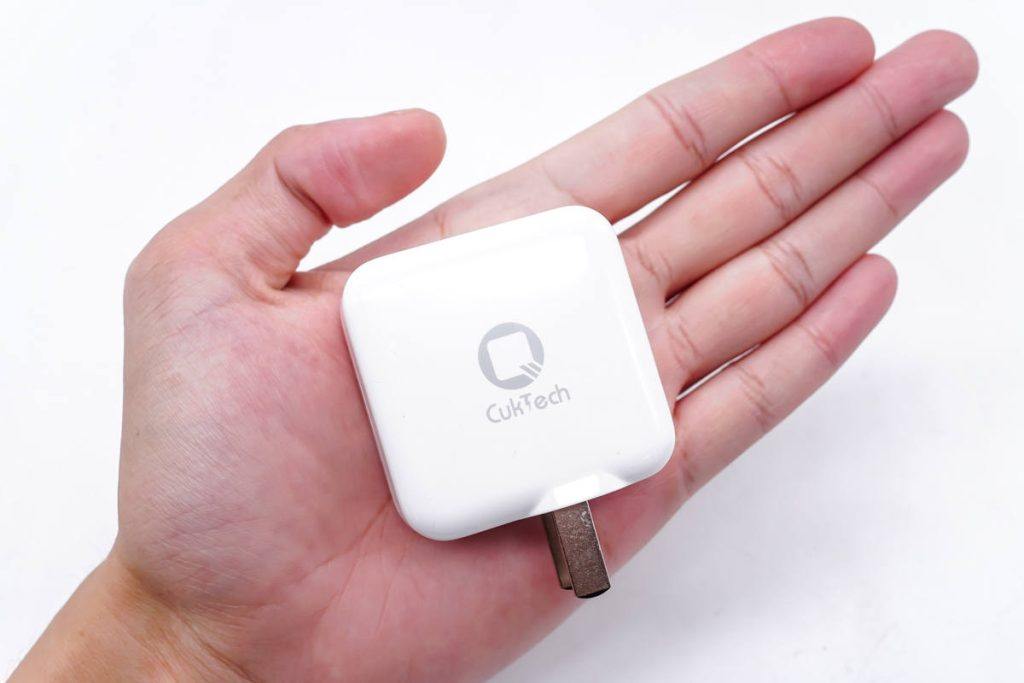

充电器本体采用亮面处理,左右两边对接而成。侧面印有酷科的 logo。
充电器的接口面设计在了顶部,单 USB-C 输出接口设计。

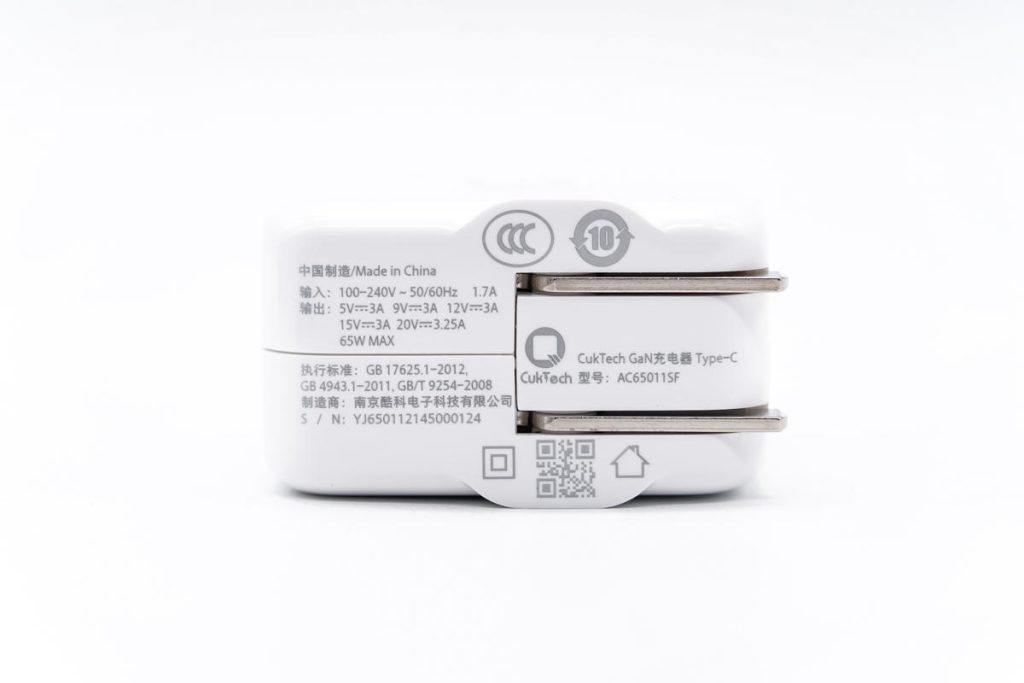

充电器的插脚为折叠设计,方便外出携带。这款充电器的型号为 AC65011SF,支持宽频电压输入,最高输出65W,制造商为南京酷科电子科技有限公司。
同时这里还有个小细节,底部有两块拓展出来的“鱼鳍”,这主要是因为标志印不下了……开个玩笑,由于充电器的边角过渡圆润,所以充电器在较松的插座上使用,受到侧面的拉扯时容易“侧翻”,导致接触不良,有了这两个小“鱼鳍”,就能有效缓解这种问题。

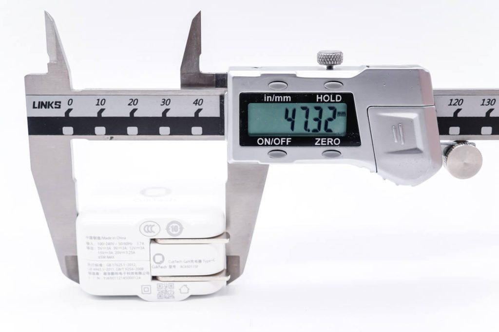

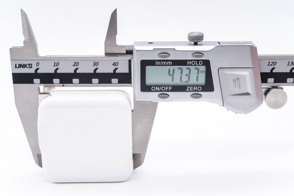

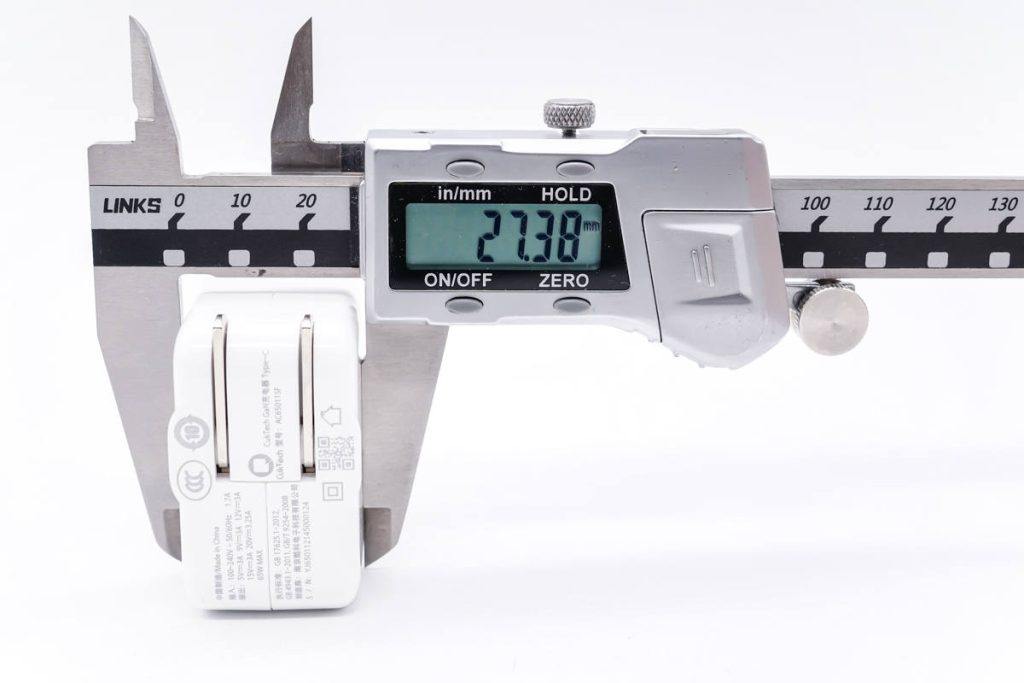

充电器的宽度约为27.38mm。
充电器的高度约为47.37mm。
充电器的长度约为47.32mm,酷科65W氮化镓充电器的尺寸约为 27.38×47.37×47.32mm,体积约为 61.37cm³,以充电器的功率为65W计算,功率密度约为 1.05W/cm³,体积控制表现亮眼。

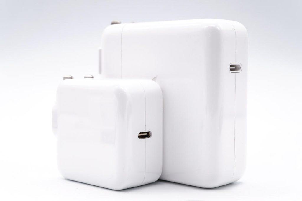

和苹果67W充电器对比,最萌身高差。
拿在手里的大小如上所示。

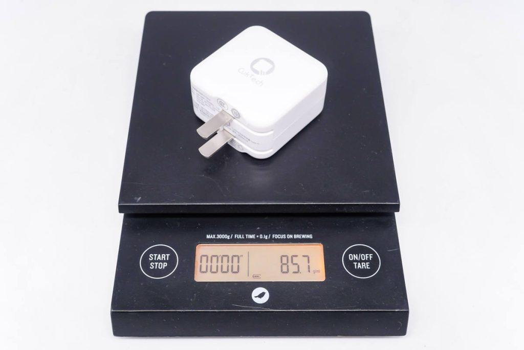

充电器的单体重量约为85.7g。

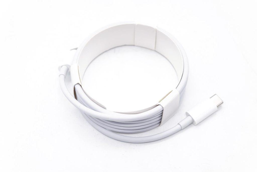

随机附赠的快充线通过纸带固定,这很环保。

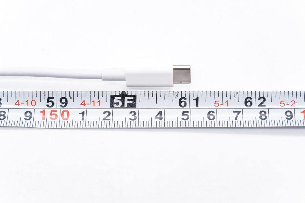

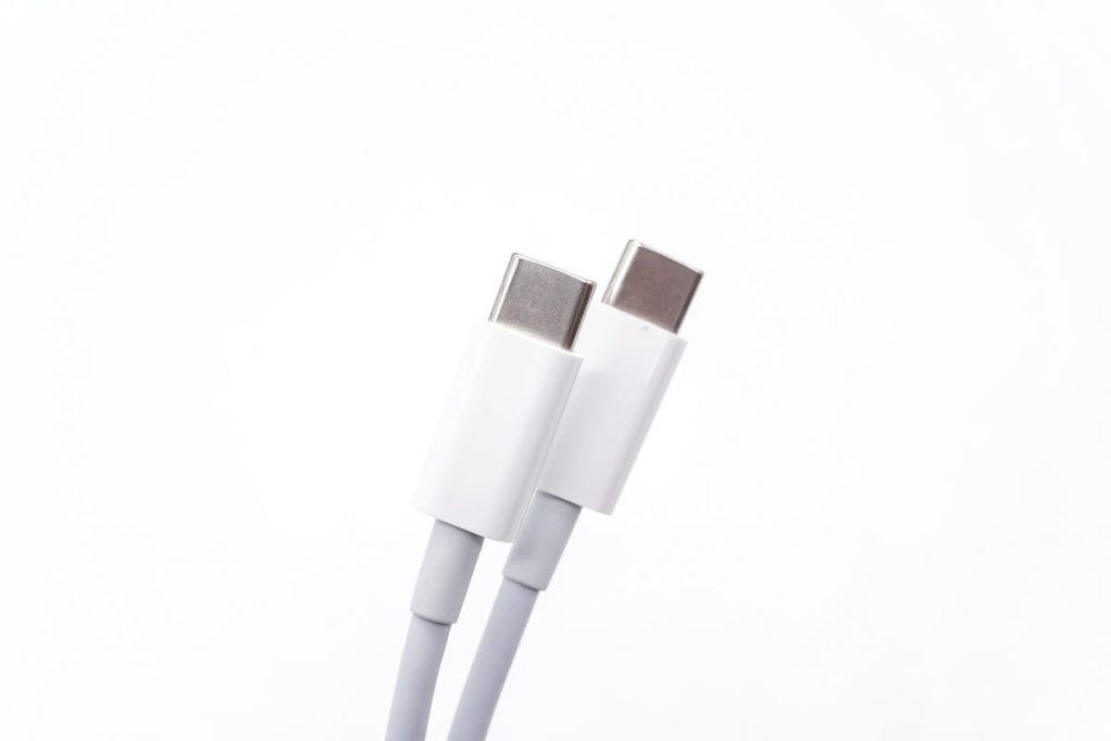

线材的接口配置为C2C,亮面PC端子外壳,注塑的延长线尾。
线材长度约为155cm,这个长度基本不用额外购置数据线了。

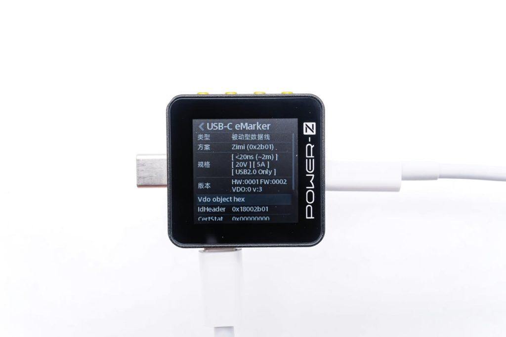

使用 POWER-Z KM002C 测试线材,读取到线材端子处内置了 E-Marker 芯片,支持最高100W的电力传输能力,数据传输规格为 USB2.0。

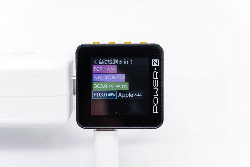

协议测试
这一测试模块主要测试充电器的快充协议,用户可以根据具体的协议来匹配输出设备,从而获得更好的快充体验。

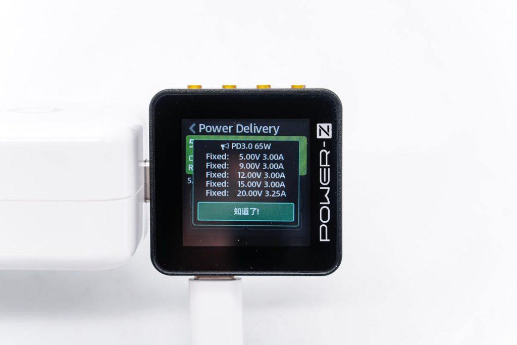

协议方面,使用 ChargerLAB 的 POWER-Z KM002C 读取充电器的快充协议,实测支持 Apple2.4A、QC3.0AFC、FCP、PD3.0 等充电协议。
PDO报文方面,支持 5V3A、9V3A、12V3A、15V3A 和 20V3.25A 五组固定电压。

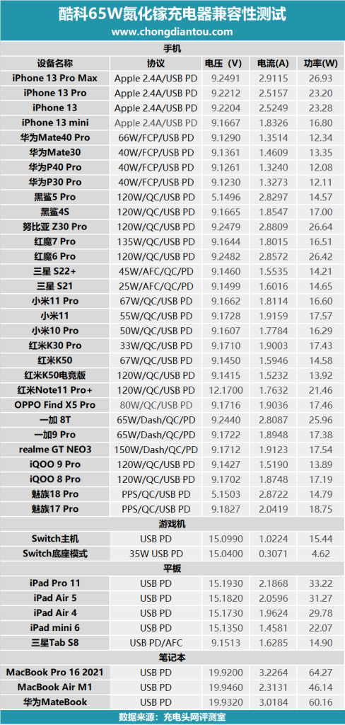

充电兼容性测试

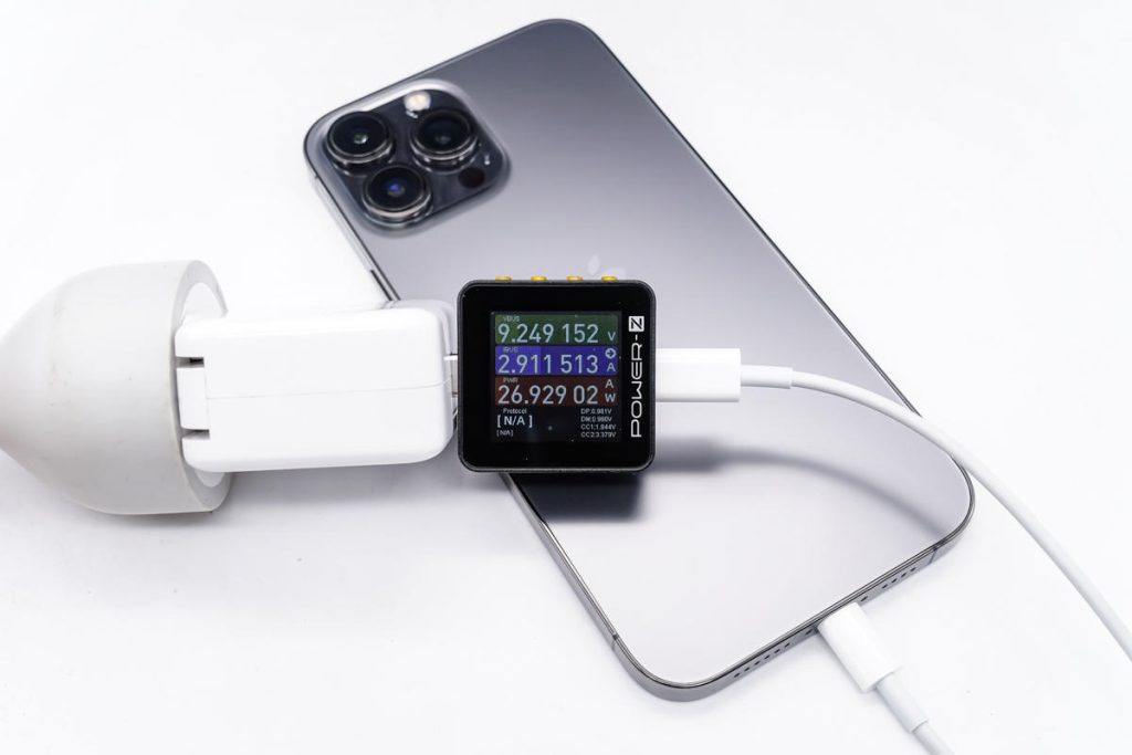

iPhone 13 Pro Max是目前最新最大的iPhone手机,使用酷科65W氮化镓充电器为iPhone 13 Pro Max充电,功率为9.24V 2.91A 26.92W,可以轻松满足iPhone 13 Pro Max的快充需求。

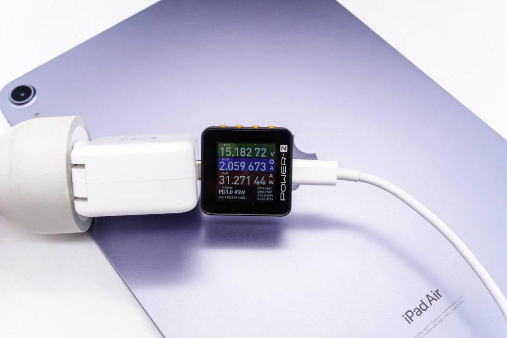

iPad Air 5是最新款的iPad,配备USB-C接口并支持PD快充,使用酷科65W氮化镓充电器为iPad Air 5充电,功率为15.18V 2.05A 31.27W,65W的功率输出完全可以满足iPad的功率需求。

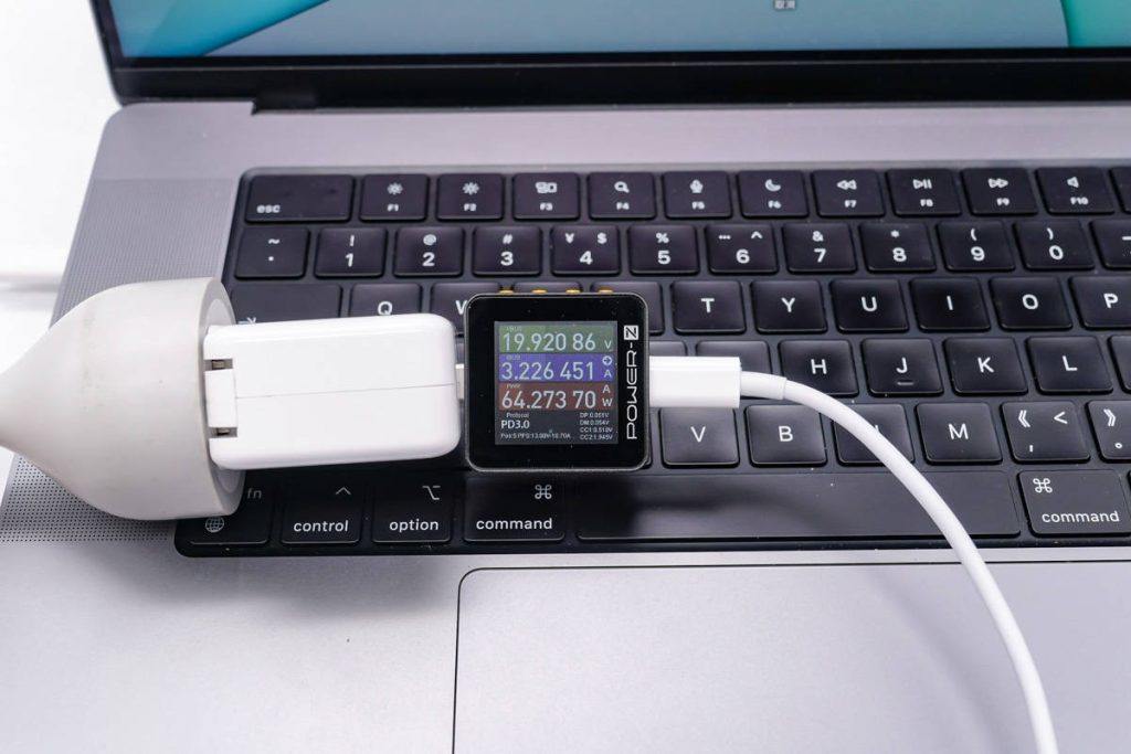

MacBook Pro 16 2021是苹果最新款的笔记本电脑,在充电方面配备MagSafe 3磁吸充电接口以及USB-C充电接口,也是目前市面上首款支持PD3.1快充协议的设备。使用酷科65W氮化镓充电器为MacBook Pro 16 2021充电,功率为19.92V 3.22A 64.27W,已经达到了充电器的最大输出功率。

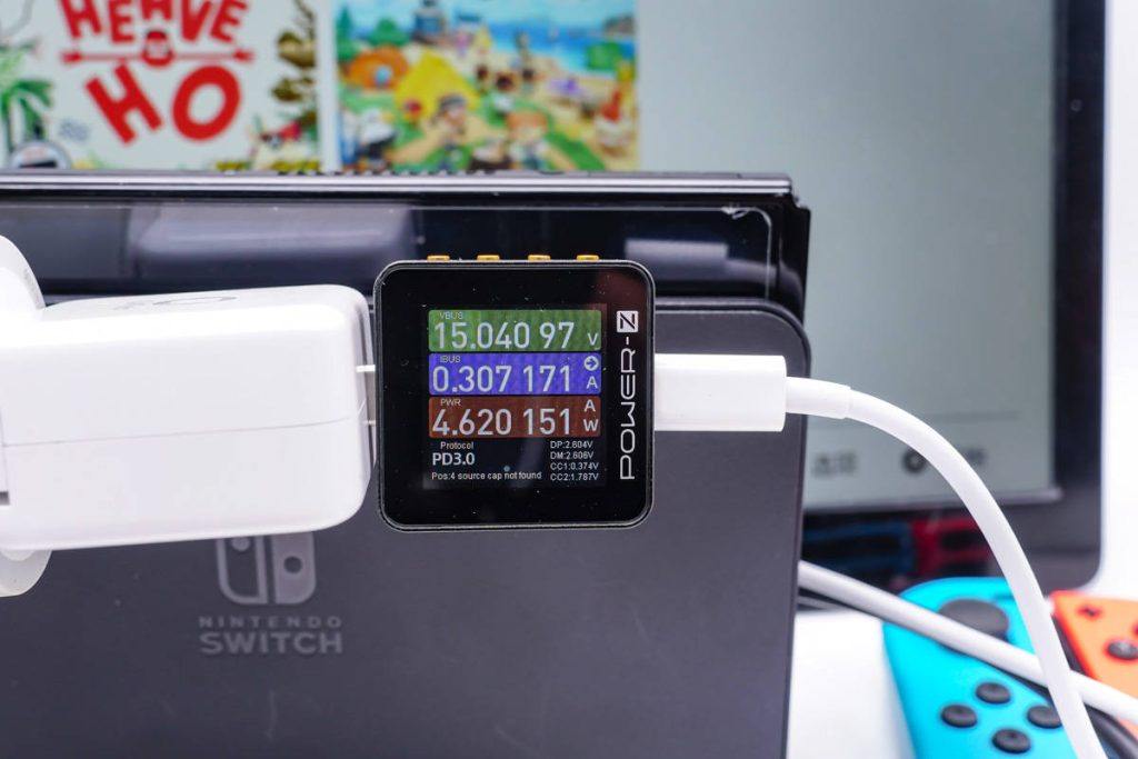

Switch底座TV模式支持PD快充,但想激活底座TV模式需要PD充电器支持15V3A及以上的PD快充档位,也就是充电器最低也要支持45W快充。使用酷科65W氮化镓充电器为Switch底座TV模式供电,充电器输出功率为15.04V 0.3A 4.62W,成功点亮底座TV模式。

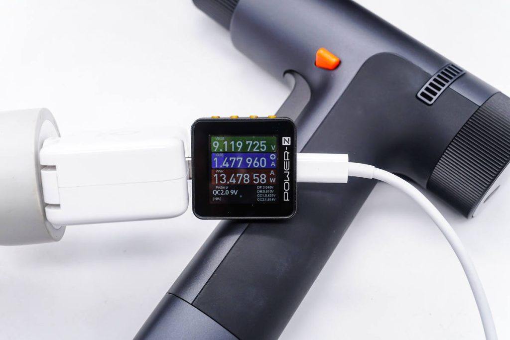

得益于USB PD快充与USB-C物理接口的大范围普及,这股风同样也吹到了电动工具上面,充电头网入手的这台米家手枪钻就配备了USB-C的充电接口,并支持USB PD快充协议,使用充电器为米家手枪钻充电,功率为9.11V 1.47A 13.47W。

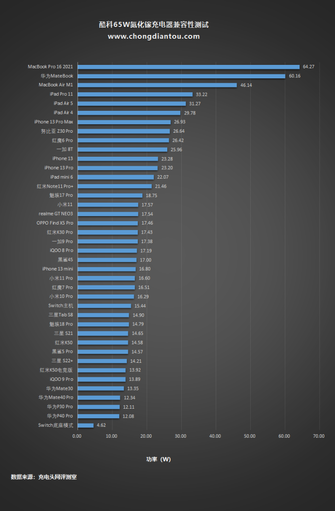

将充电器的所有充电兼容性测试数据汇总,整体来看兼容性测试数据表现不错,65W的功率也可以满足笔记本的快充需求。
将数据绘制成柱状图,每款设备充电功率的大小一目了然。

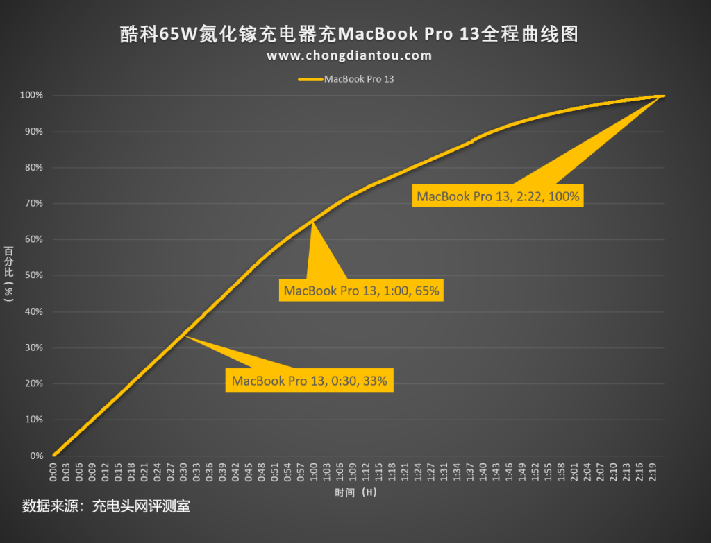

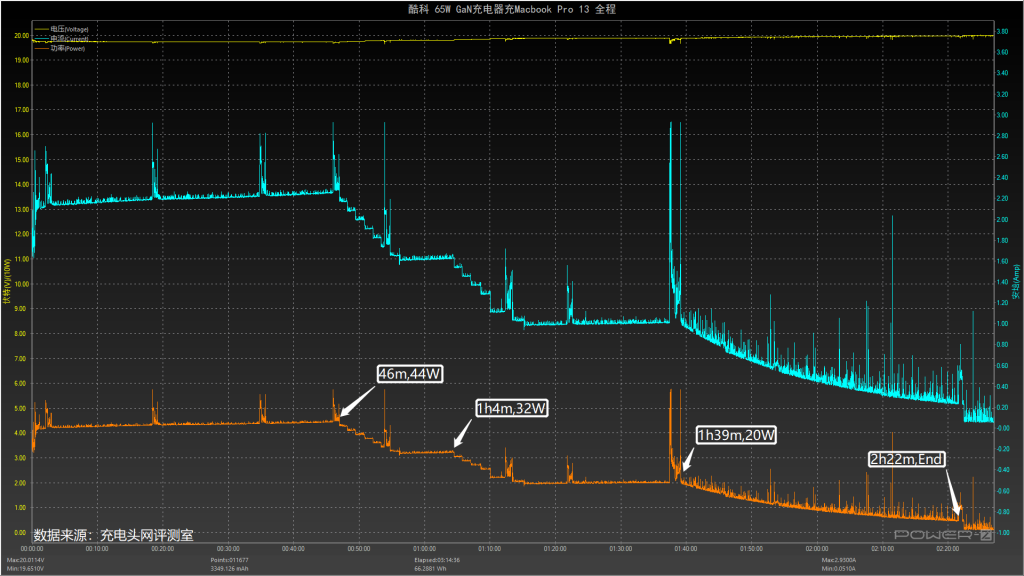

针对酷科65W氮化镓充电器的充电全程测试,此次选择的是为MacBook Pro 13充电,下面是实测数据。
这是使用酷科65W氮化镓充电器充MacBook Pro 13全程的数据变化,整个过程大致分为4个阶段,于2小时22分充电结束,最高功率为19.66V 2.92A 57.52W。
将充电全程绘制成曲线图,可以看出充电器为MacBook Pro 13半小时充电33%,1小时充电65%,完全充满需要2小时22分。

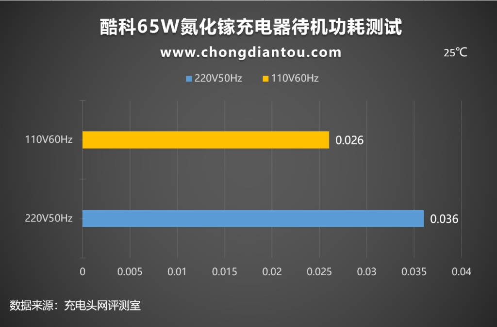

待机功耗测试
经过功率计测试,充电器在220V 50Hz的空载功耗为0.036W,换算下来一年损耗的电能约为0.31KW·h,若市价电为0.6元/KW·h,则充电器一年的电费约为0.186元左右。
110V 60Hz时的空载功耗为0.026W,换算下来,一年损耗的电能约为0.22KW·h,若市价为0.6元/KW·h,则充电器一年的电费约为0.132元左右。

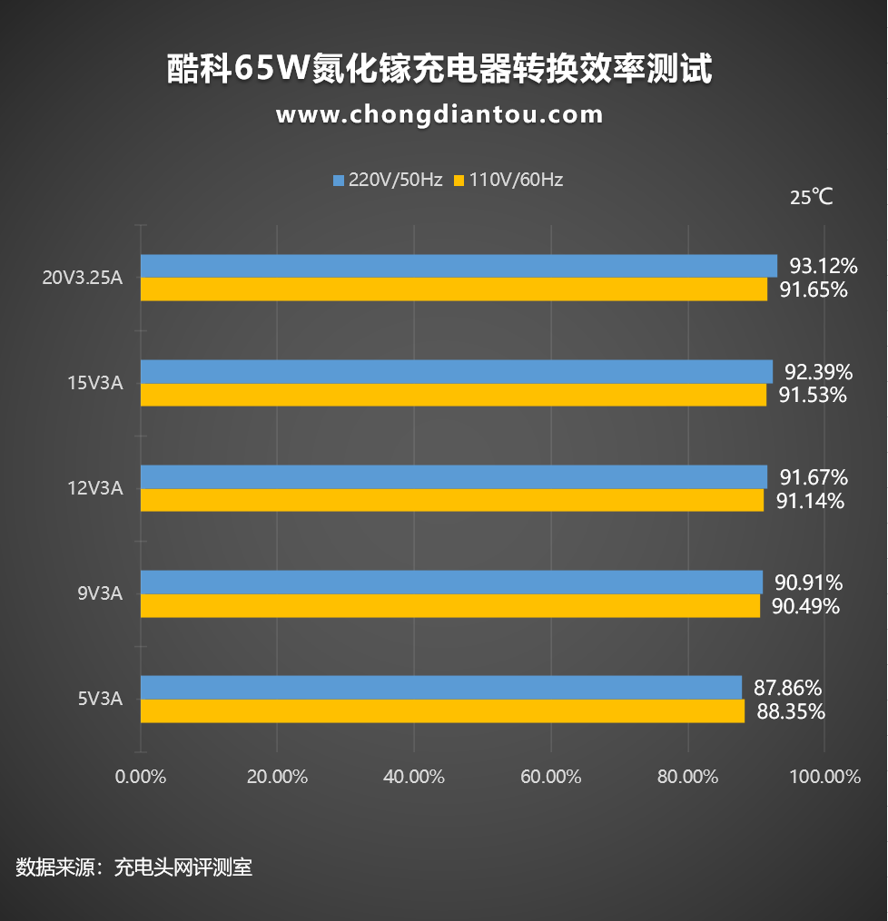

充电器本质上是一种转换设备,过程中会有损耗,以热量的形式散发出来。我们平时看充电器上面的参数输出100W或者65W是充电器可以为设备提供的最大输出功率,但充电器从插座上汲取的功率往往要更大一些,下面是充电器在220V 50Hz和110V 60Hz交流输入的情况下分别进行了转换效率测试,测试结果如下。
220V 50Hz下,将充电器在各个电压档位的输出功率拉满进行测试:五个档位测得插线板AC端输入功率和USB端输出功率,通过计算,可得充电器的转换效率从87.86%到93.12%不等。
110V 60Hz下,充电器的转换效率从88.35%到91.65%不等。

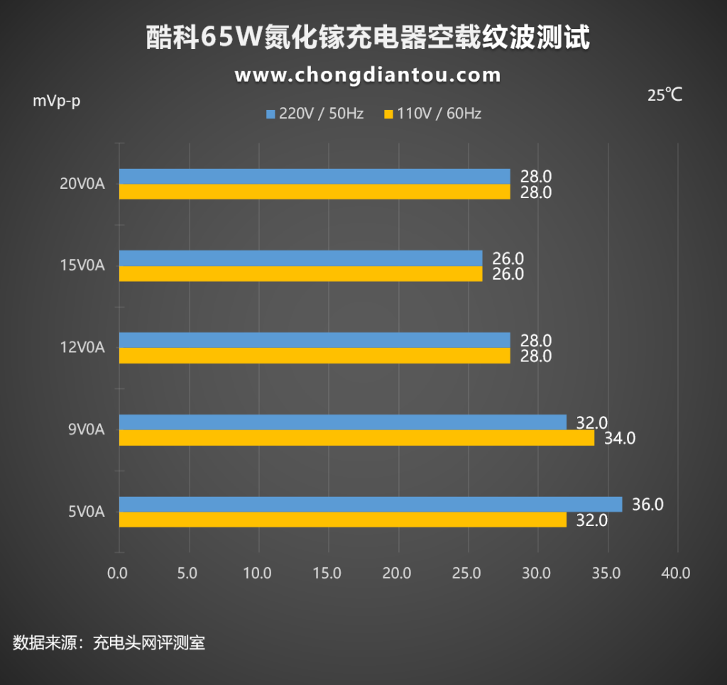

纹波测试

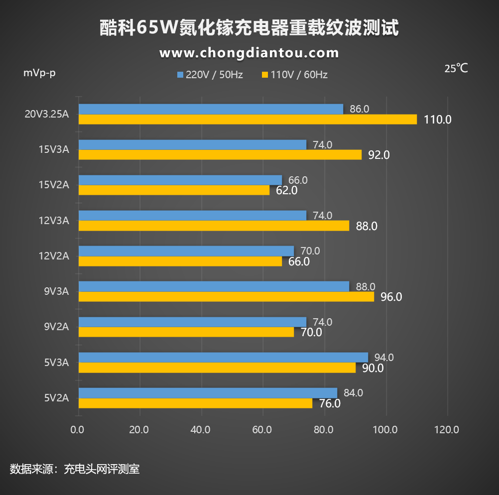

纹波测试分为空载(柱状图中Y轴电流为0A)和重载(柱状图中Y轴电流为非0A)两种。空载部分,充电器在220V 50Hz交流输入下,处于5V0A空载状态时纹波最高,为36mVp-p;处于15V0A空载状态时纹波最低,为26mVp-p。
充电器在110V 60Hz交流输入下,处于9V0A空载状态时纹波最高,为34mVp-p;处于15V0A空载状态时纹波最低,为26mVp-p。
重载部分,充电器在220V 50Hz交流输入下,处于5V3A输出状态时纹波最高,为94mVp-p;处于15V2A输出状态时纹波最低,为66mVp-p。
充电器在110V 60Hz交流输入下,处于20V3.25A输出状态时纹波最高,为110mVp-p;处于15V2A输出状态时纹波最低,为62mVp-p。

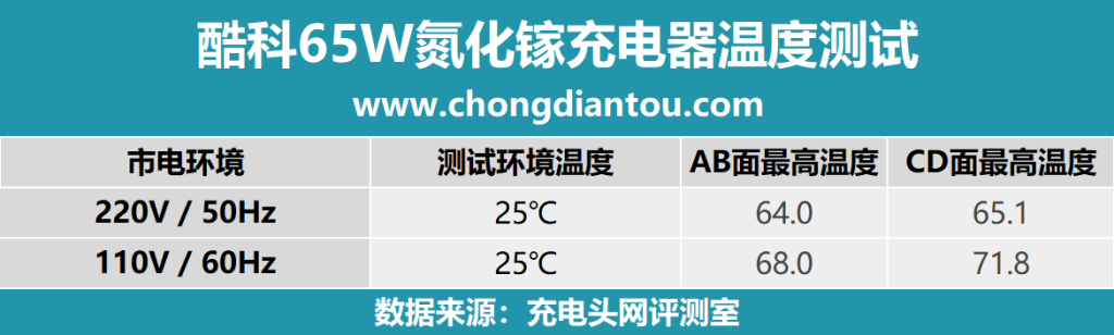

温度测试

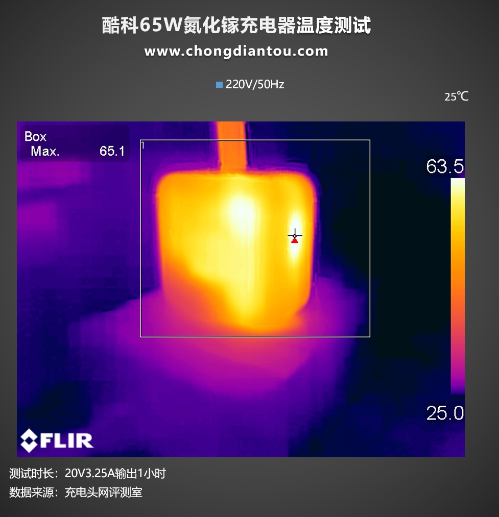

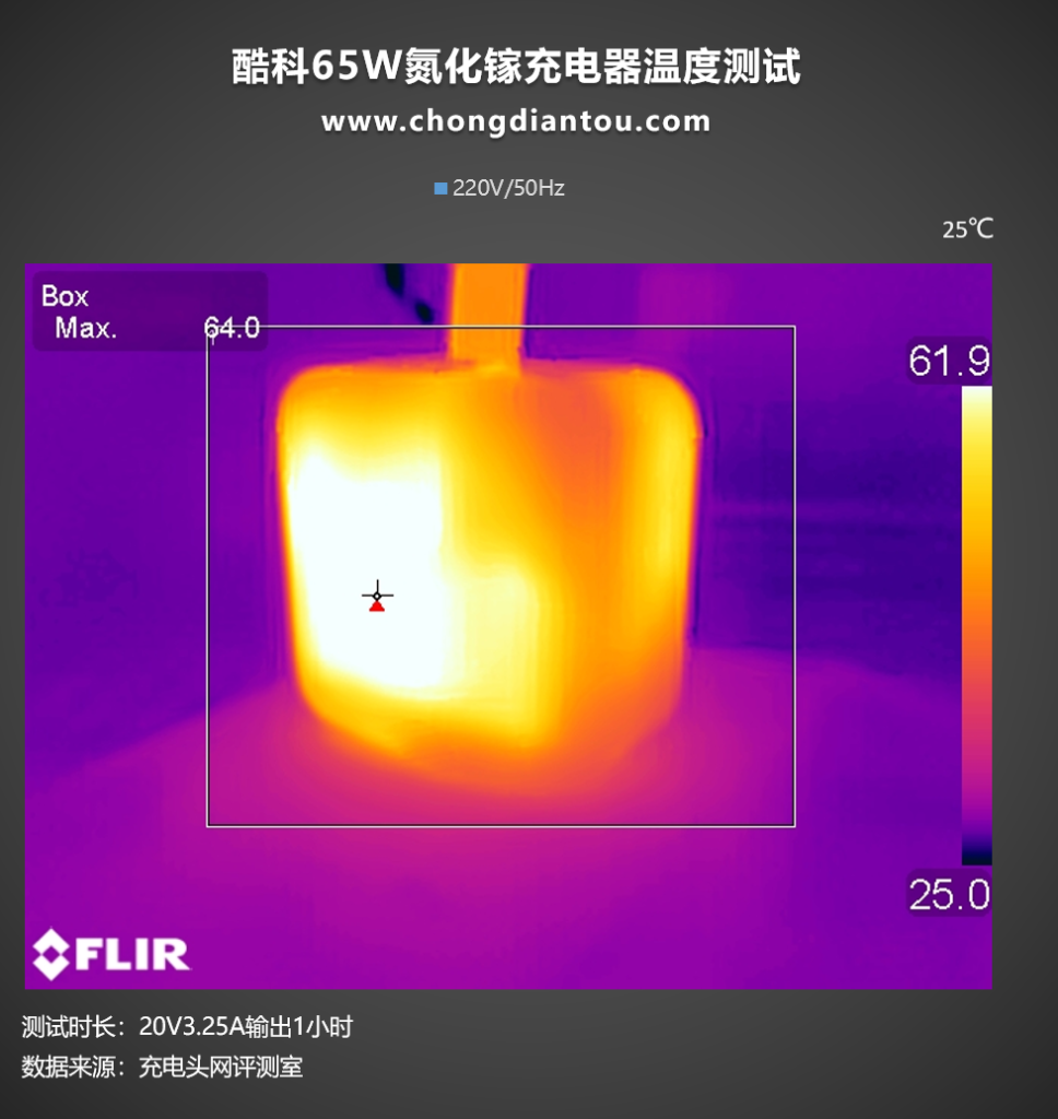

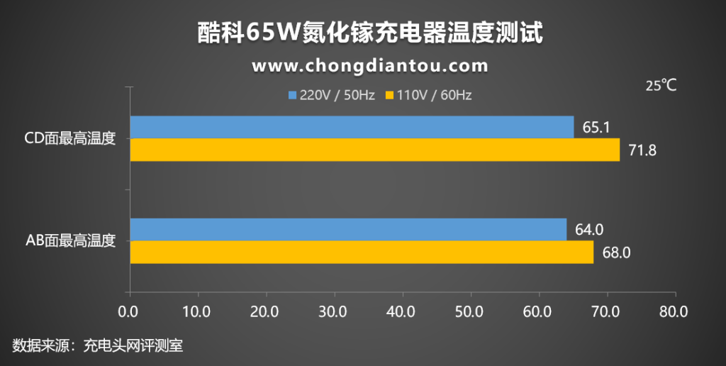

前面提到充电器工作时会涉及到效率转换的问题,其中的损耗电量绝大多数以热量散发,所以充电器长时间工作的发热情况也是测试的重要一环。让充电器以20V3.25A 65W功率持续输出一小时,采集充电器表面温度,实验全程将充电器置于25°C恒温箱当中。
1小时后使用热成像仪拍摄充电器两个侧面表面的最高温度为64℃。
另外两侧的最高温度为65.1℃。

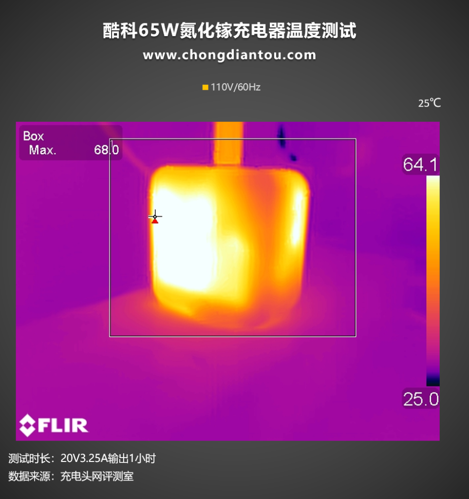

再看看 110V 60Hz 的市电环境下,充电器的温度表现。
1小时后使用热成像仪拍摄充电器两侧表面的最高温度为68℃。
另外两侧的最高温度为71.8℃。
将温度数据汇总,方便大家查看。
从柱状图可以清楚的看出最高温度与最低温度。

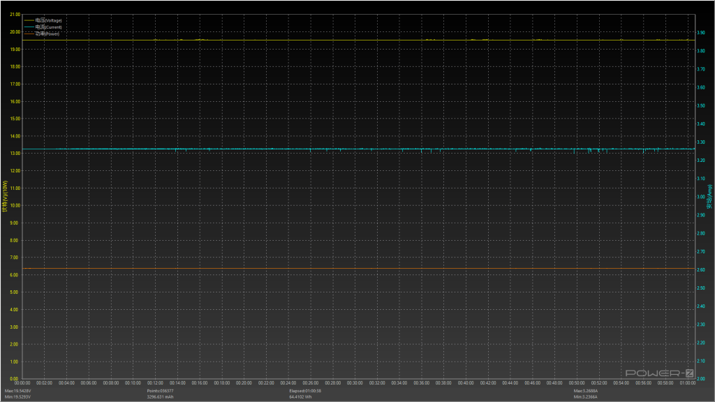

1小时满载稳定测试
长时间使用,充电器会不会因为过热而降频?充电头网也对充电器进行了测试。
将充电器档位调至20V3.25A,以65W功率持续输出一小时,测试过程中电压、电流呈水平直线,无明显波动情况,长时间满载使用也相当稳定。
