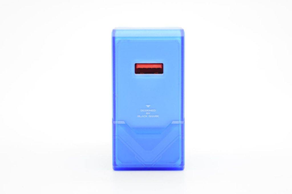

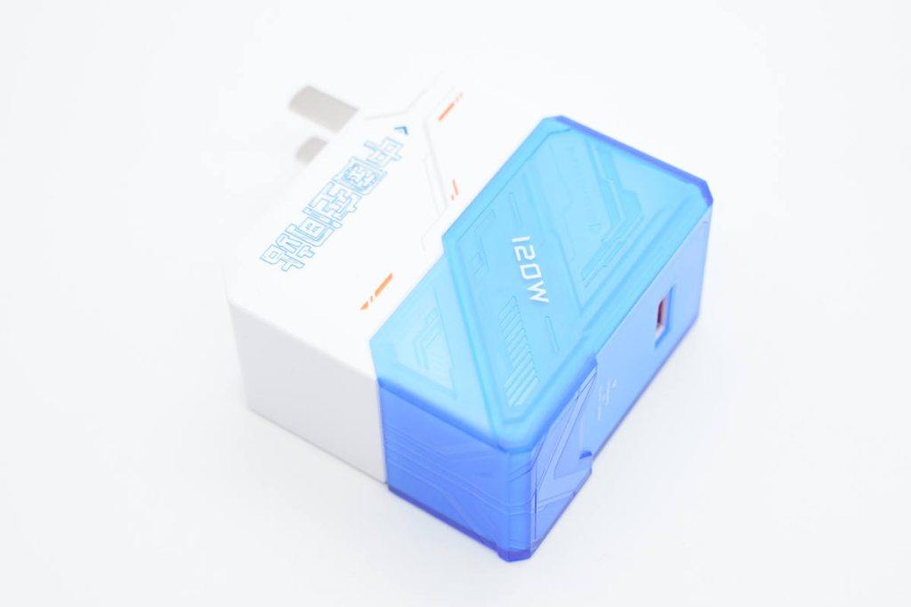

黑鲨120W氮化镓充电器联名款外壳采用双色注塑一体成型,上层机械感满满的蓝色半透明磨砂外壳,套在白色本体之上,当然是不可拆卸的。

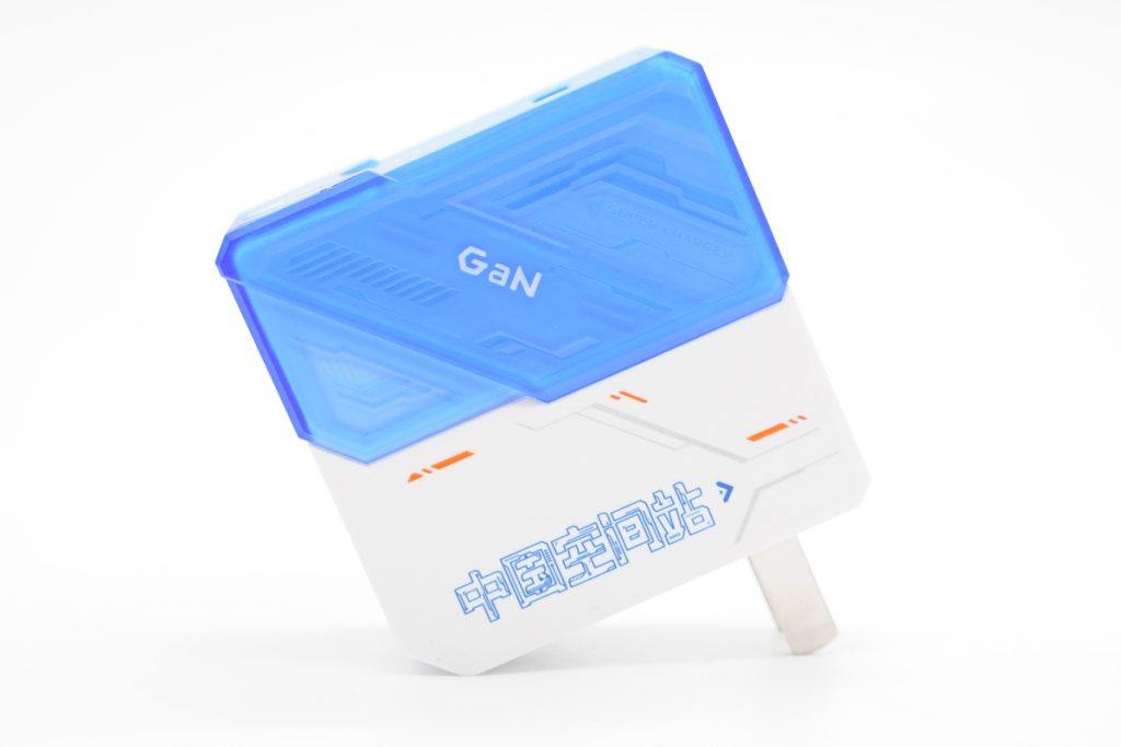

充电器正面印有中国空间站的字样和机械花纹,拿在手里抚摸起来,有种摆件的精致感。

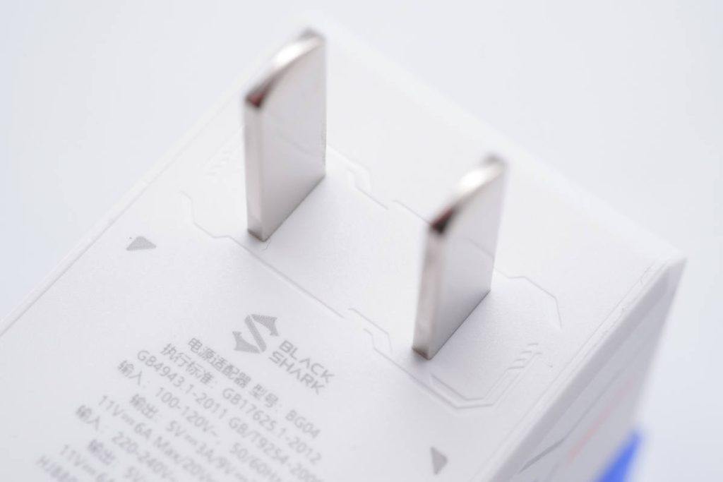

充电器采用了固定插脚。

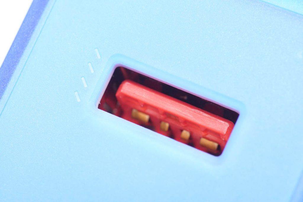

充电器采用 USB-A 输出设计,有点可惜,要是换成 USB-C 接口岂不是绝杀。
可以看到 USB-A 母口内加宽的pin。
充电器的底部印有产品规格,充电器型号为 BG04,支持宽频电压输入,不过在110V的电压环境下,最大输出功率,在220V的电压环境下,最大输出功率。

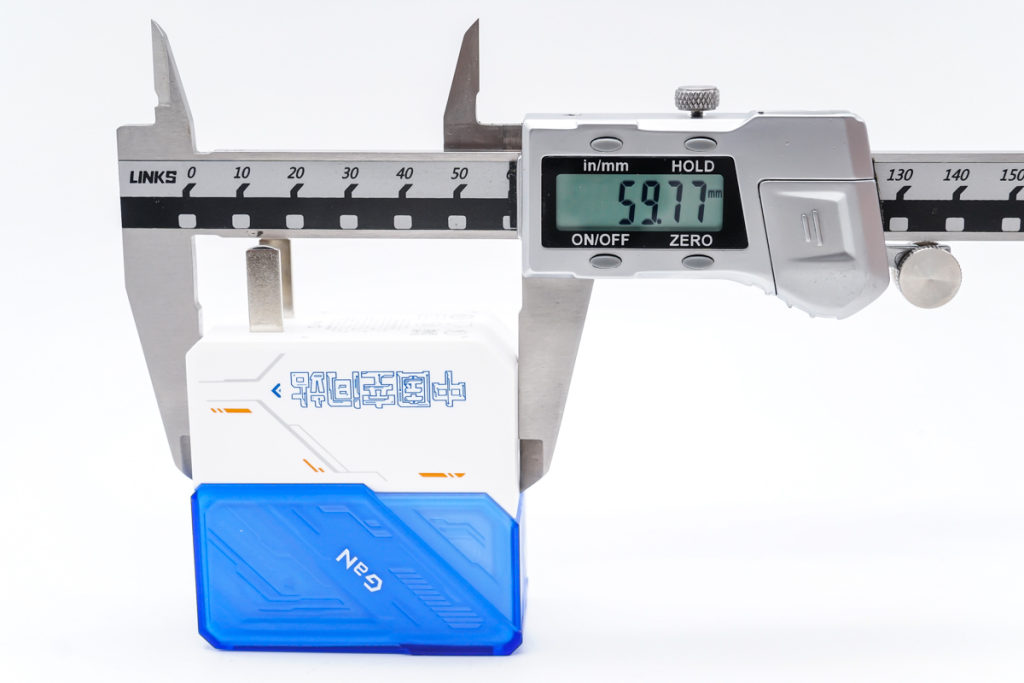

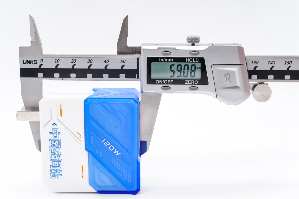

充电器的宽度约为59.77mm。
充电器的长度约为59.08mm。

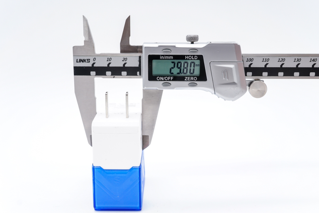

充电器厚度约为29.8mm。充电器的尺寸约为 59.77×59.08×29.8mm,体积约为105.23cm³,以充电器功率120W计算,功率密度约为1.14W/cm³。

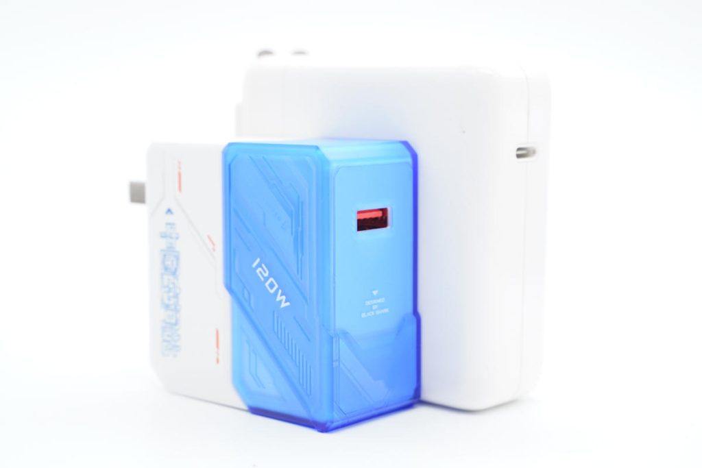

和苹果96W充电器对比。

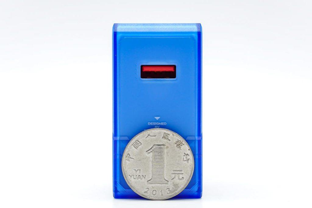

充电器侧面宽度和一元硬币直径相近。

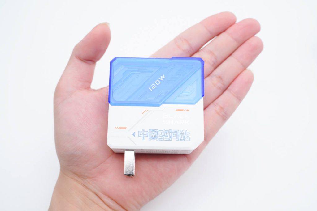

拿在手里的大小如上所示。

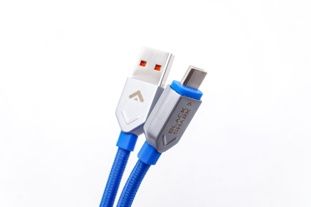

数据线也诚意满满,蔚蓝色编织外被和锌合金端子外壳,和充电器本体相映成趣。

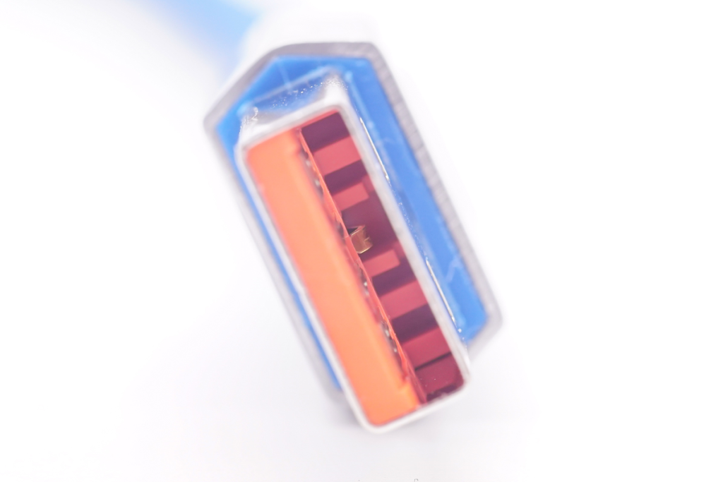

USB-A 公头特写,和小米系的数据线一样,都有用于识别快充协议的额外pin,这也是这款充电器能支持PD协议的秘诀。

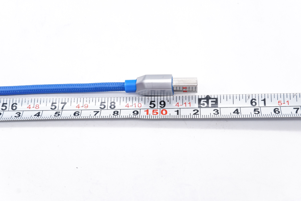

数据线长度约为152cm。

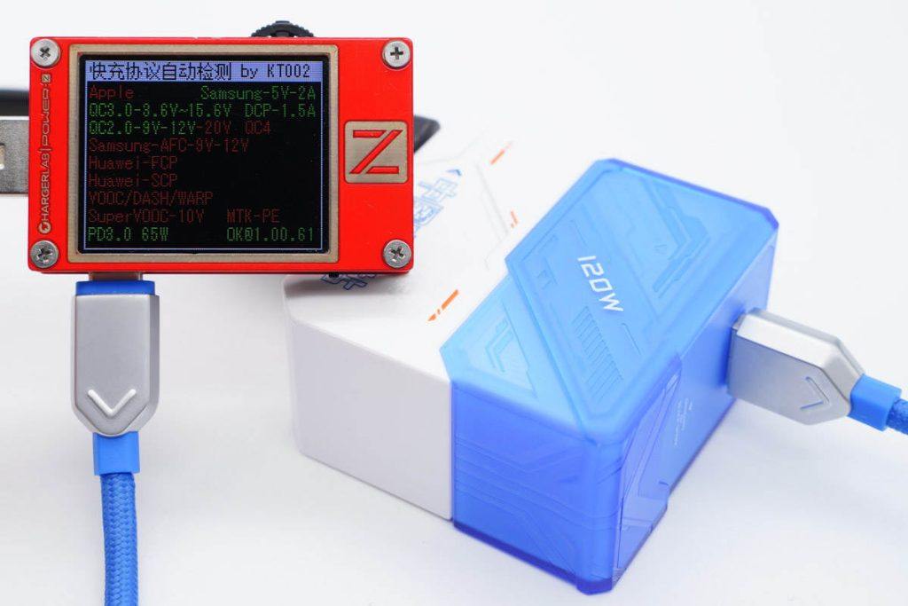

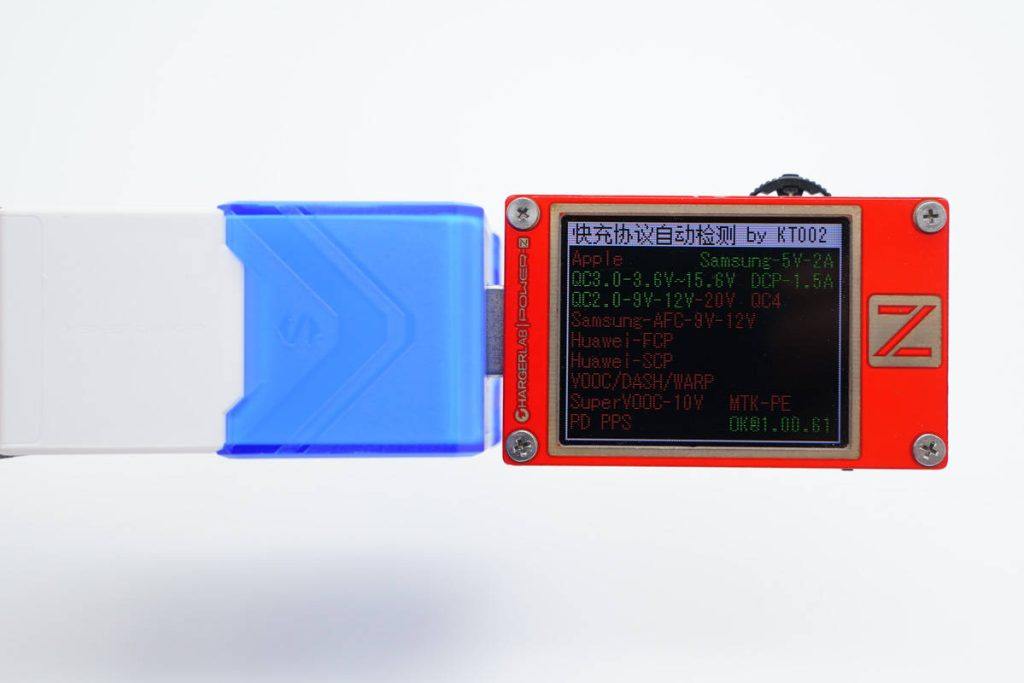

协议方面,使用 ChargerLAB 的 POWER-Z KT002 读取充电器的快充协议,实测支持 QC2.0、QC3.0、PD3.0 等充电协议,当然还有小米的私有快充协议,不过想要触发这些协议,需要搭配原装的这根A2C数据线。
直接读取充电器是不支持PD协议的。

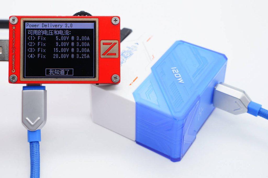

PDO报文方面,支持 5V3A、9V3A、15V3A 和 20V3.25A 四组固定电压。

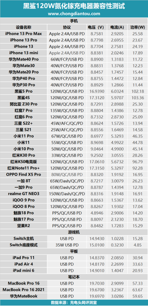

充电兼容性测试

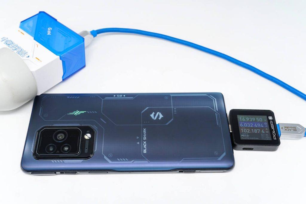

黑鲨5 Pro是黑鲨最新推出的旗舰机型,支持120W快充。使用黑鲨120W氮化镓快充套装为黑鲨5 Pro充电,功率为16.93V 6.03A 102.18W。

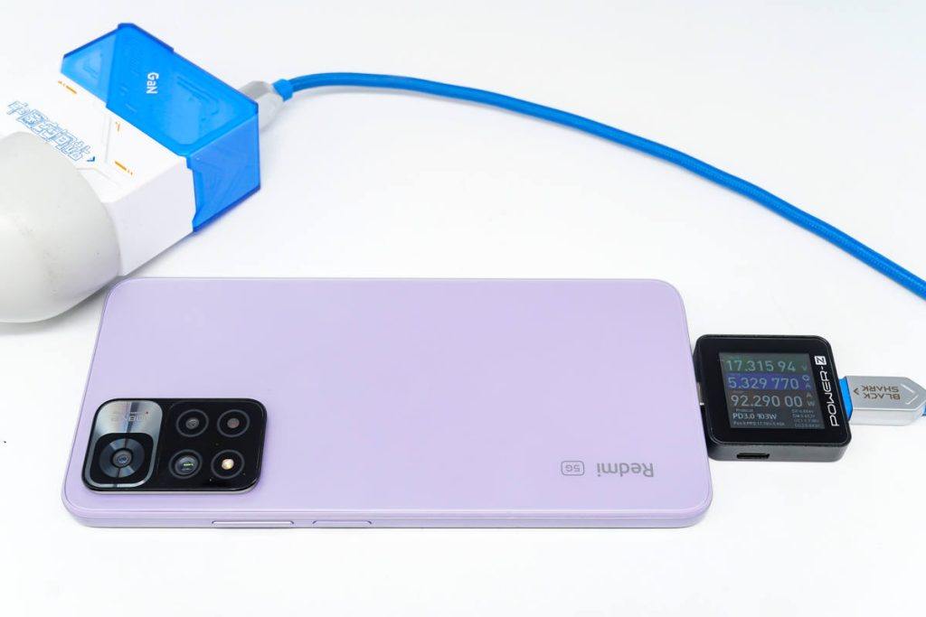

为红米Note11 Pro+充电,功率为17.31V 5.32A 92.29W。

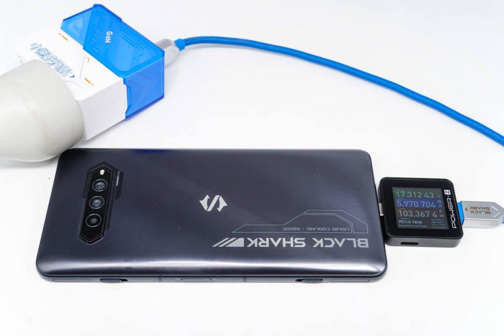

为黑鲨4S充电,功率为17.31V 5.97A 103.36W。

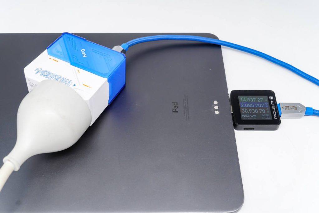

为iPad Pro充电,功率为14.83V 2.08A 30.93W,黑鲨120W氮化镓快充套装可以满足iPad Pro的快充需求。

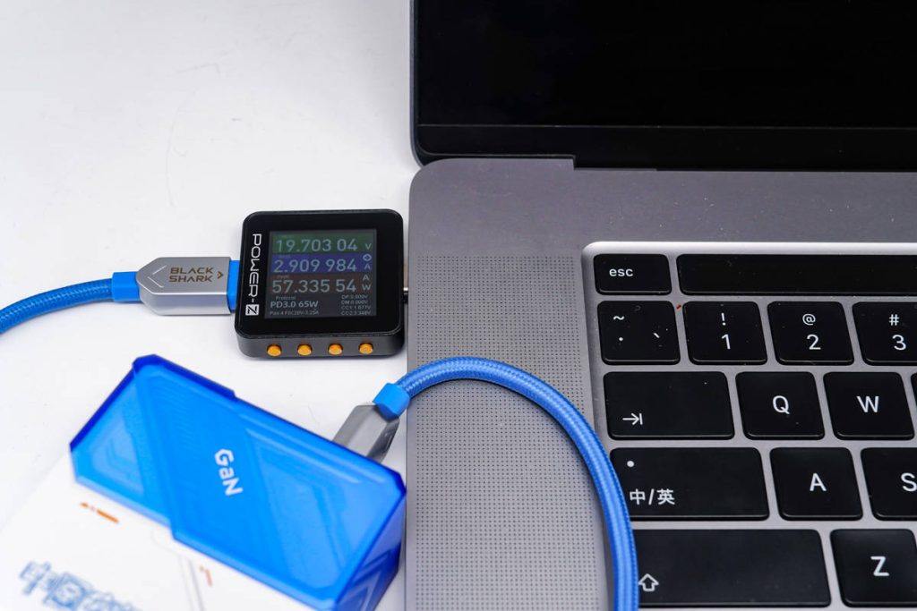

为MacBook Pro 16充电,功率为19.7V 2.9A 57.33W。前面已经介绍过,黑鲨120W氮化镓快充套装支持65W PD快充,实测为笔记本充电已经达到了充电器走PD快充协议的最大输出功率。

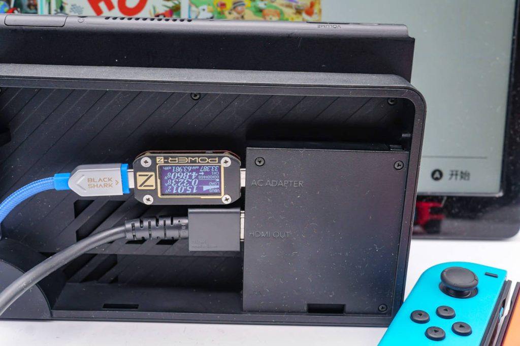

Switch底座TV模式支持PD快充,但想激活底座TV模式需要PD充电器支持15V3A及以上的PD快充档位,也就是充电器最低也要支持45W快充。使用黑鲨120W氮化镓充电器套装为Switch底座TV模式供电,充电器输出功率为15.01V 0.32A 4.86W,成功点亮底座TV模式。

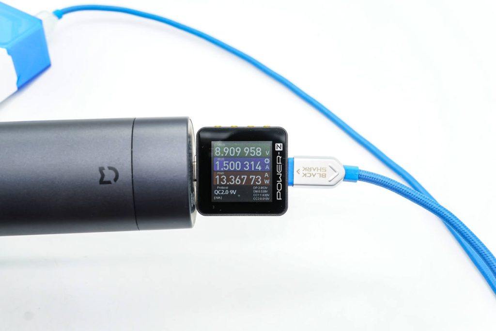

得益于USB PD快充与USB-C物理接口的大范围普及,这股风同样也吹到了电动工具上面,充电头网入手的这台米家手枪钻就配备了USB-C的充电接口,并支持USB PD快充协议,使用充电器为米家手枪钻充电,功率为8.9V 1.5A 13.36W。

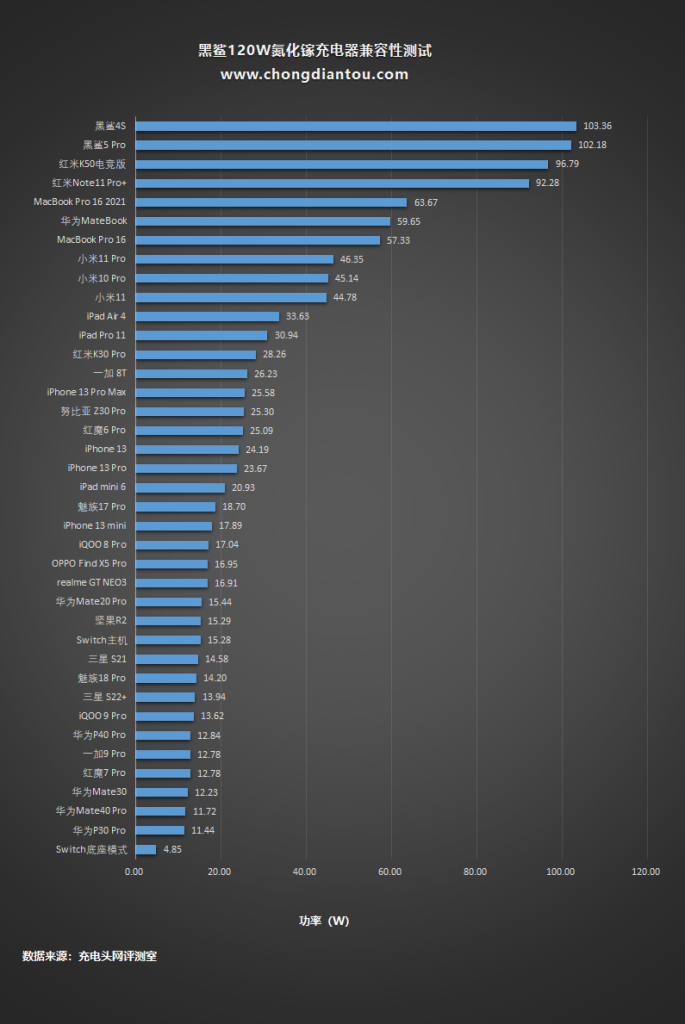

将兼容性测试汇总,方便大家查看。
柱状图部分可以很清楚的看出每款设备充电功率的大小。

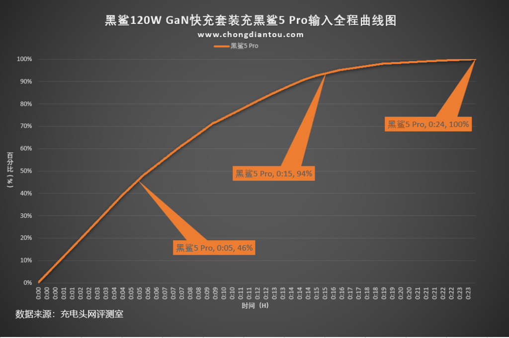

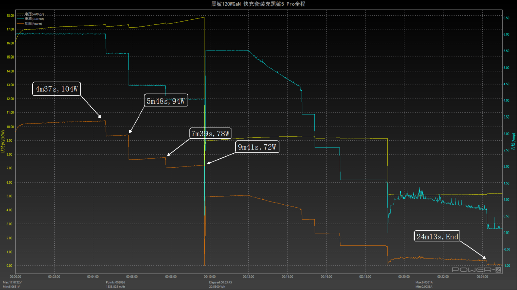

这是使用黑鲨120W氮化镓快充套装充黑鲨5 Pro全程的数据变化情况,整个过程大致分为5个阶段,最高功率为17.33V 6.02A 104.38W。
从测试开始至4分37秒,输入功率在104W左右;至5分48秒,功率降至94W左右;至7分39秒,输入功率降至78W左右;至9分41秒,输入功率降到72W左右;最终于24分13秒充电结束。
将充电全程绘制成曲线图,从曲线图中可以得知,每5分钟提升的电量非常明显,总之充电就是快。充电器为黑鲨5 Pro五分钟充电46%,十五分钟充电94%,完全充满需要24分钟。

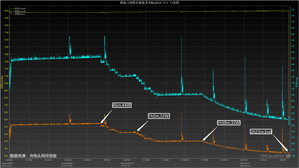

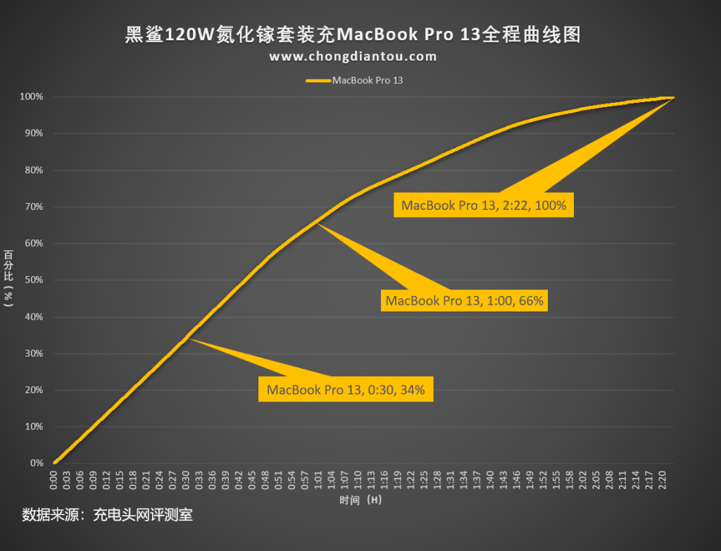

除了120W快充外,黑鲨120W氮化镓快充套装还兼容65W PD快充,所以此次选择的为MacBook Pro 13充电,下面是实测数据。
这是使用黑鲨120W氮化镓快充套装充MacBook Pro 13的全程数据变化,整个过程大致分为4个阶段,于2小时23分充电结束,最高功率为19.76V 2.05A 57.64W。
将充电全程绘制成曲线图,可以得知半小时充电34%,1小时充电66%,完全充满需要2小时22分。

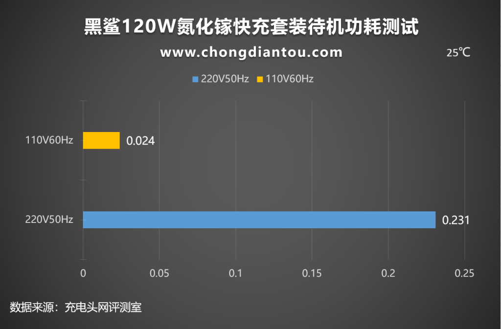

经过功率计测试,充电器在220V 50Hz的空载功耗为0.231W,换算下来一年损耗的电能约为2.02KW·h,若市价电为0.6元/KW·h,则充电器一年的电费约为1.2元左右。
110V 60Hz时的空载功耗为0.024W,换算下来,一年损耗的电能约为0.21KW·h,若市价为0.6元/KW·h,则充电器一年的电费约为0.126元左右。

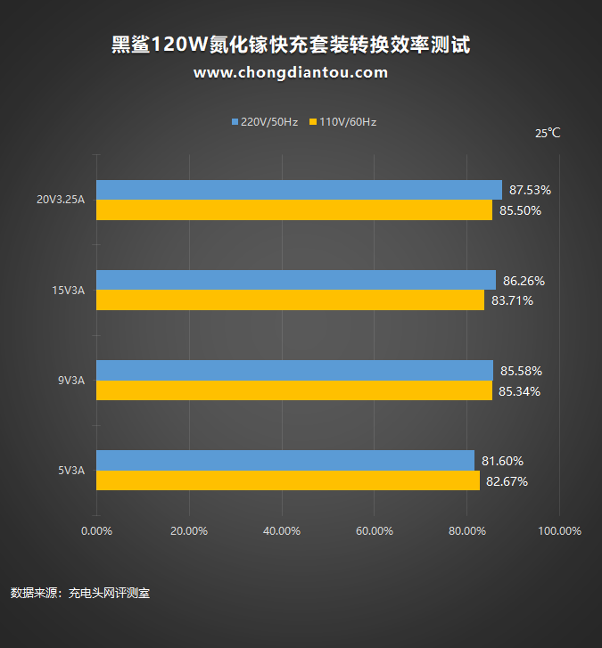

转换效率测试
充电器本质上是一种转换设备,过程中会有损耗,以热量的形式散发出来。我们平时看充电器上面的参数输出100W或者65W是充电器可以为设备提供的最大输出功率,但充电器从插座上汲取的功率往往要更大一些,下面是充电器在220V 50Hz和110V 60Hz交流输入的情况下分别进行了转换效率测试,测试结果如下。
柱状图里汇总了充电器在两种输入电压下,不同输出档位的转换效率。220V 50Hz下,将充电器在各个电压档位的输出功率拉满进行测试:四个档位测得插线板AC端输入功率和USB端输出功率,通过计算,可得充电器的转换效率从81.6%到87.53%不等。
110V 60Hz下,充电器的转换效率从82.67%到85.5%不等。

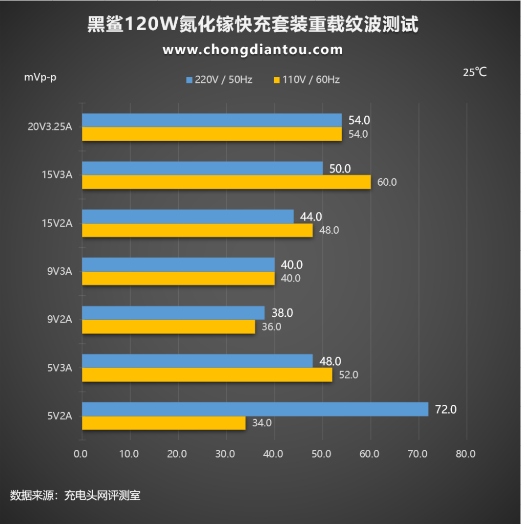

纹波测试

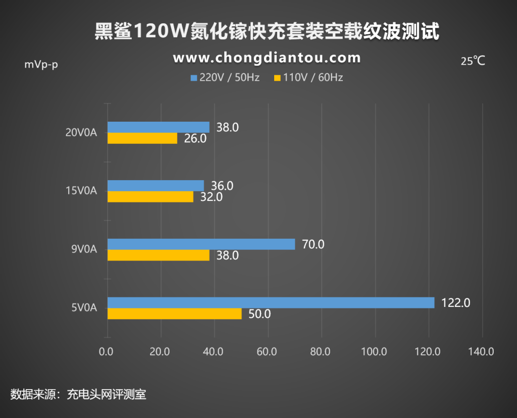

纹波测试分为空载(柱状图中Y轴电流为0A)和重载(柱状图中Y轴电流为非0A)两种。空载部分,充电器在220V 50Hz交流输入下,处于5V0A空载状态时纹波最高,为122mVp-p;处于20V0A空载状态时纹波最低,为38mVp-p。
110V/60Hz交流输入下,处于5V0A空载状态时纹波最高,为50mVp-p;处于20V0A空载状态时纹波最低,为26mVp-p。
重载部分,充电器在220V 50Hz交流输入下,处于5V2A输出状态时纹波最高,为172mVp-p;处于9V2A输出状态时纹波最低,为38mVp-p。
110V/60Hz交流输入下,处于15V3A输出状态时纹波最高,为60mVp-p;处于5V2A输出状态时纹波最低,为34mVp-p。
