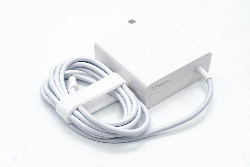

充电器采用全白配色方形设计,圆角弧度过渡,配合亮面的处理,散发商务质感,与华为以往充电器的风格大同小异。

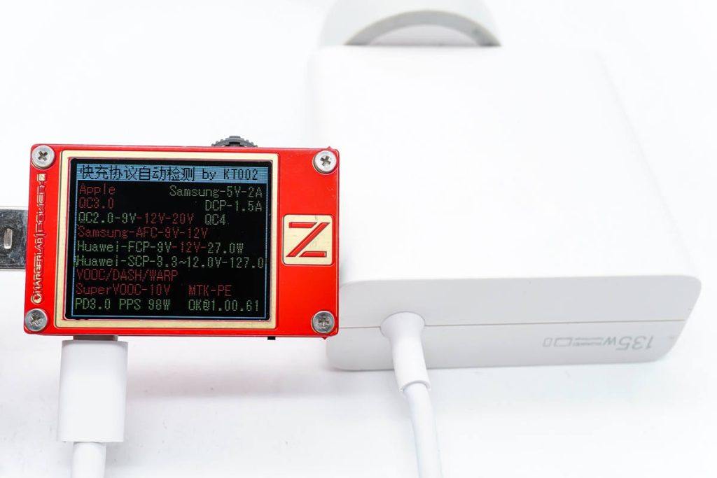

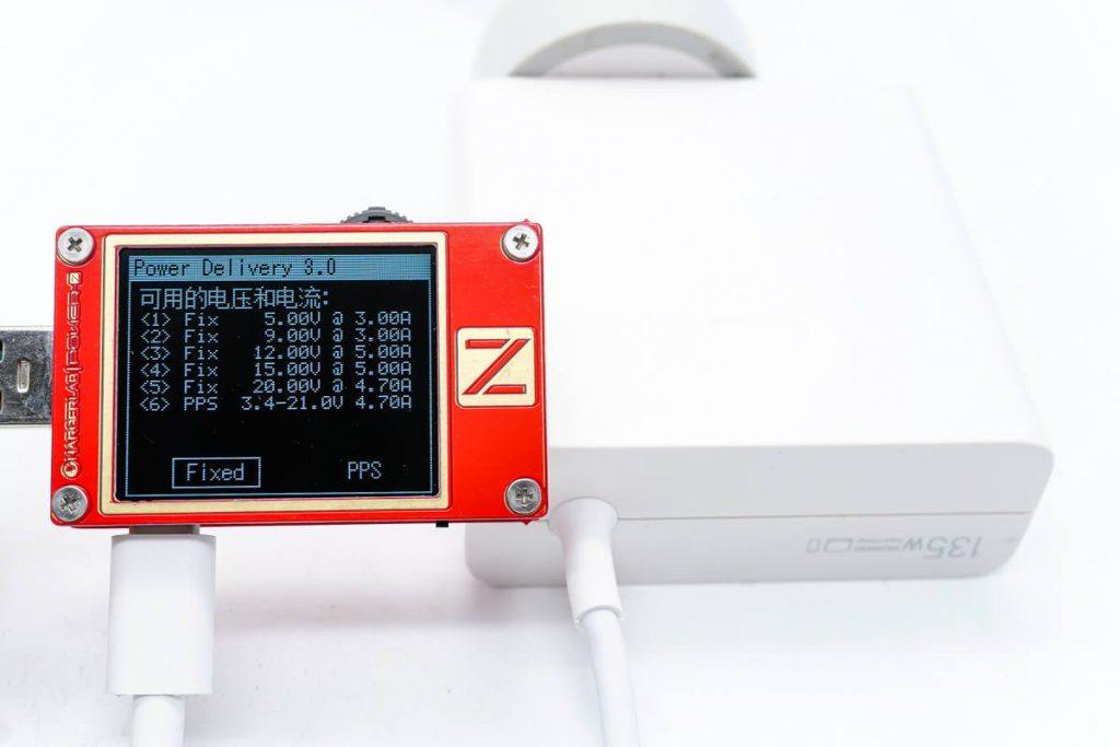

协议方面,使用POWER-Z KT002 读取充电器的快充协议,实测支持 QC2.0、QC4、FCP、SCP、PD3.0 和PPS等充电协议,除自家协议外,其余协议覆盖性较为全面。
PDO报文方面,实测支持5V3A、9V3A、12V5A、15V5A和20V4.7A五组固定电压档位,3.4-21V4.7A一组PPS电压档位。通过机身铭文,本应该还有20V6.75A135W功率档位,但作为华为的私有快充,需要搭配自家产品才能实现135W快充。

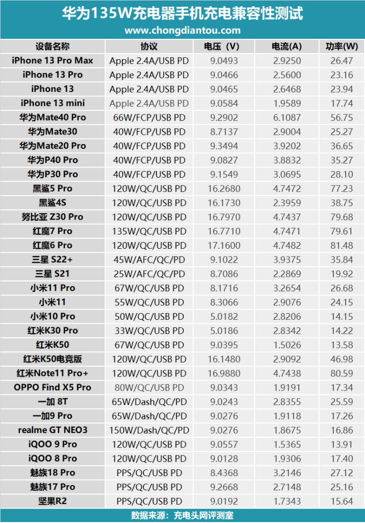

手机充电兼容性测试

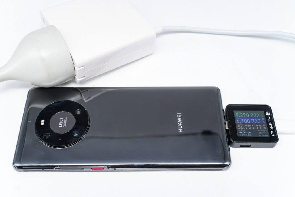

首先用于测试的手机为Mate 40 Pro,使用充电器为Mate 40 Pro充电,功率为9.29V 6.109A 56.752W,已经可以满足Mate 40 Pro的快充需求。

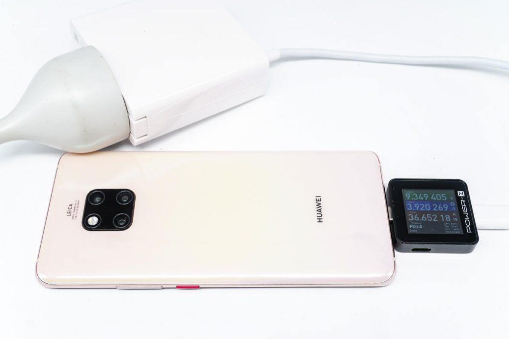

使用充电器为Mate 20 Pro充电,功率为9.35V 3.92A 36.65W,已经可以满足Mate 20 Pro的快充需求。
使用充电器为 P40 Pro充电,功率为9.08V 3.88A 35.27W,已经可以满足P40 Pro的快充需求。

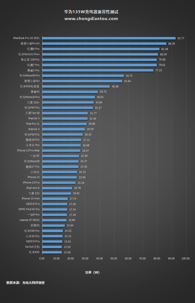

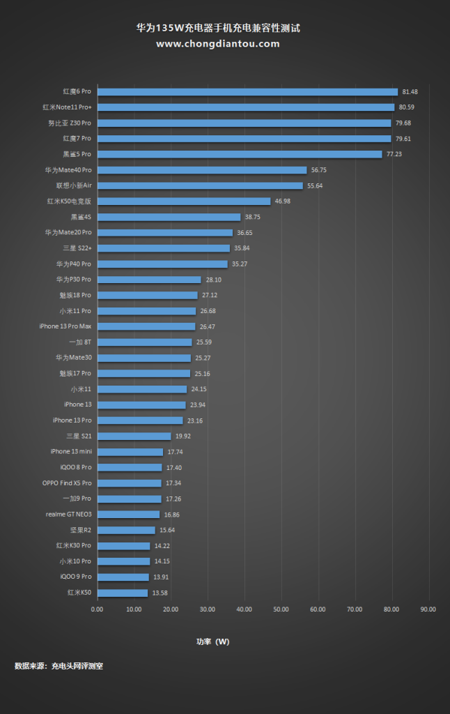

我们对市面上众多品牌旗下的主流手机分别进行了测试,实测过程中均能正常充电,并无兼容性问题。
将数据绘制成柱状图,充电功率从高到低依次排列,方便大家进行参考比对。

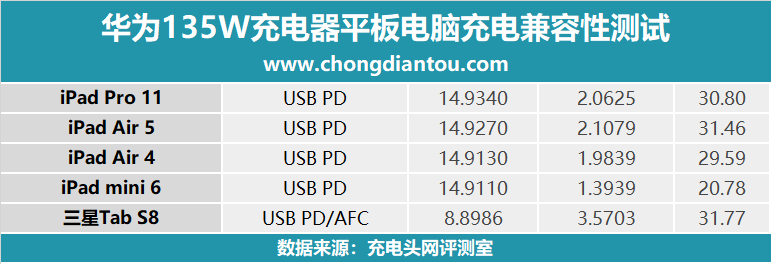

平板电脑充电兼容性测试
接下来是平板测试。

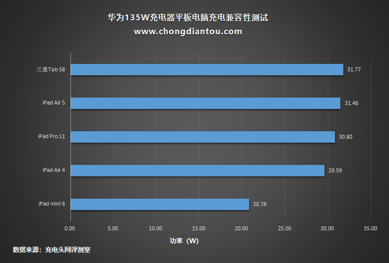

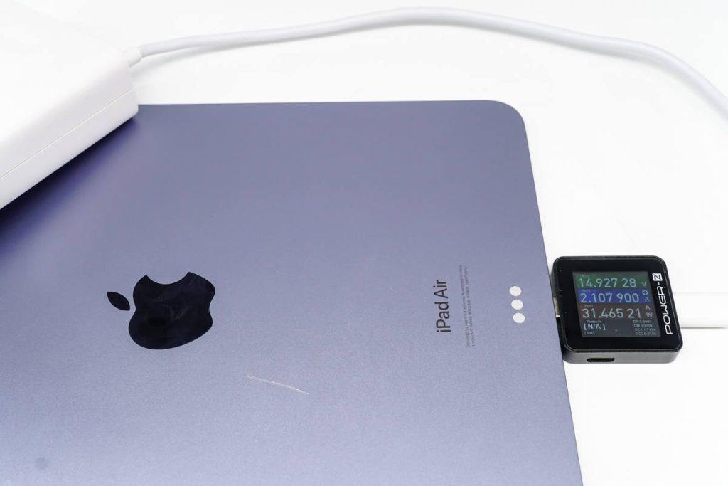

对最新发布的紫色款iPad Air5进行充电,输入端功率为31.465W,基本达到这款平板的最大充电功率

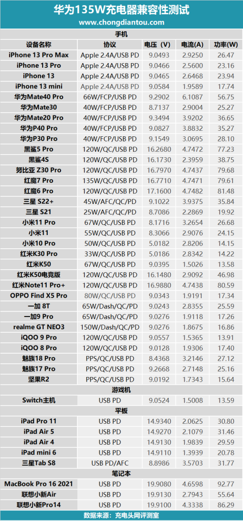

分别对不同操作系统的五款设备进行测试,从结果来看测试设备中无兼容性问题。
整理测试数据,供大家进行参考。

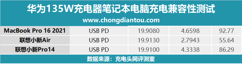

笔记本电脑充电兼容性测试
最后是笔记本充电测试。

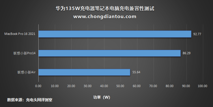

对MacBookPro 16 2021款进行充电测试,实测功率约为 19.91V,4.65A,92.77W。达到这款笔记本的快充规格。
对三款比较主流的轻薄本进行测试,测试结果中均能正常充电,无兼容性问题。
整理充电功率柱状图如上。

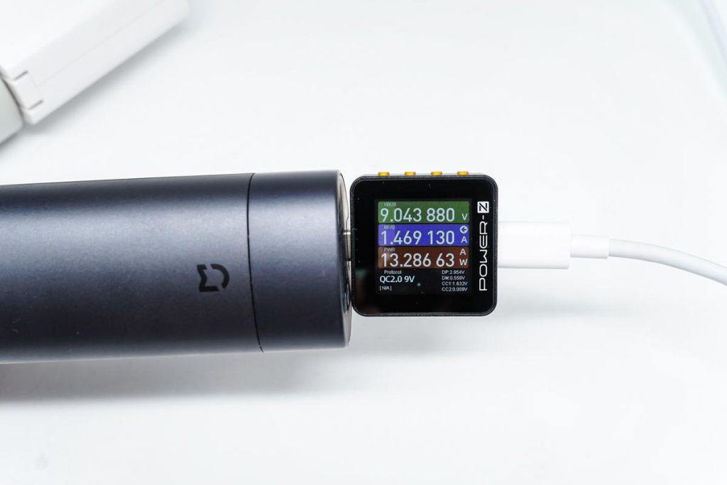

使用充电器为米家手枪钻进行充电,实测功率约为13.287W,无兼容性问题。

我们对市面上众多品牌旗下的主流手机、平板、笔记本和小家电等等分别进行了测试,实测过程中均能正常充电,并无兼容性问题。
绘制充电功率柱状图如上,可以了解到华为 135W充电器对绝大多数的设备兼容性表现不错。
基于所有测试结果可以得出结论,这款华为充电器在手机PD快充方面一视同仁,可以看到手机平板方面的功率变化基本平缓,但毕竟是定位于电脑充电器,对于电脑的快充速率表现十分不错。所以如果想要更好的135W快充体验,还是建议正在使用华为系笔电的用户购买。
