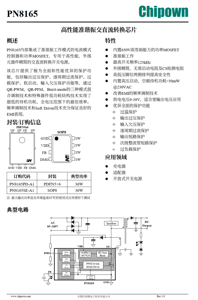

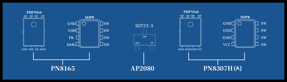

方案内置高压启动和电流采样的高精简主控PN8165,集成650V0.55Ω智能MOSFET,无需外部启动电阻和CS电阻,方便布线,并提升市电低压下的转换效率。
PN8165可选SOP8或PDFN5x6封装,最高开关频率125kHz,内置高压启动,空载待机功耗<50mW,采用改善EMI的频率调制技术,供电电压9-38V,适合宽输出电压应用。
PN8165支持过温保护、输出过压保护、输出欠压保护、逐周期过流保护、输出短路保护、次级整流管短路保护、过载保护等多重保护措施,为充电器安全运行保驾护航。

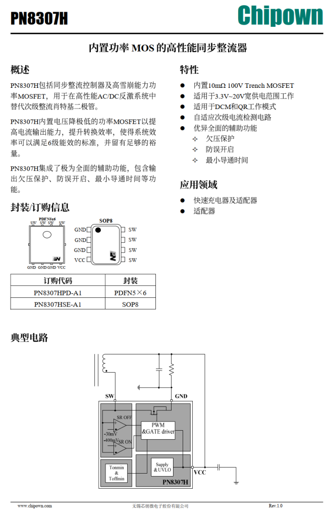

与PN8165主控搭配的是PN8307H,同样有SOP8或PDFN5x6两种封装可选,支持100V全集成同步整流,内置100V/10mΩ智能MOSFET,自适应死区控制提高MOSFET Rdson利用率,显著降低温升。

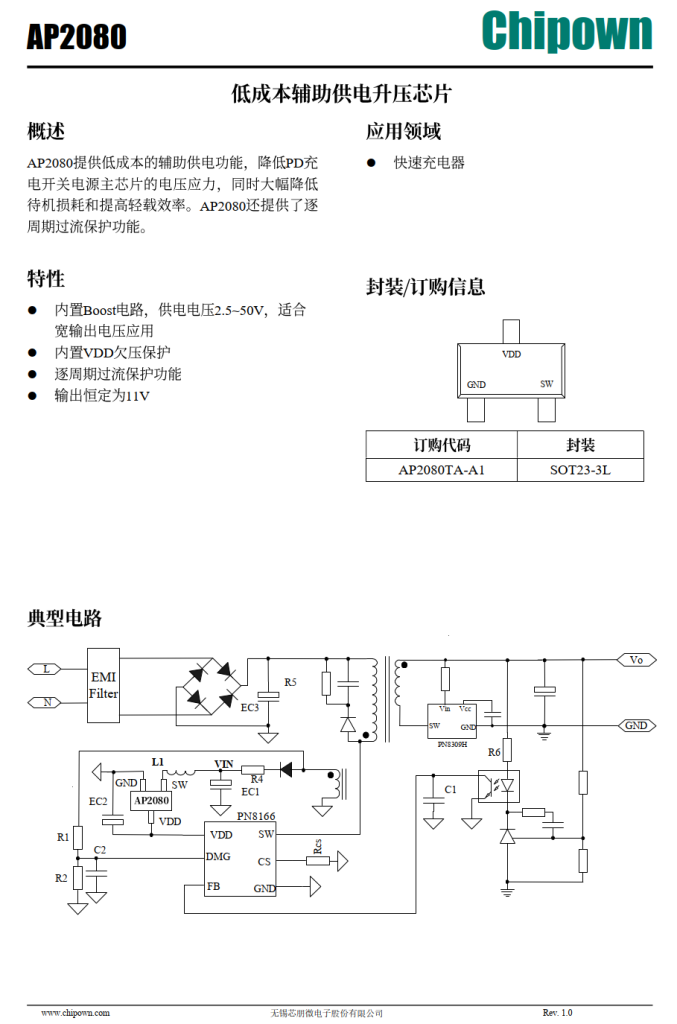

方案还包含了AP2080 Boost芯片,使用兆赫兹开关频率的COT控制技术,将储能电感体积降至0805封装,任何工况下PN8165供电范围控制在11~35V,显著提升15~20V输出电压下的转换效率。

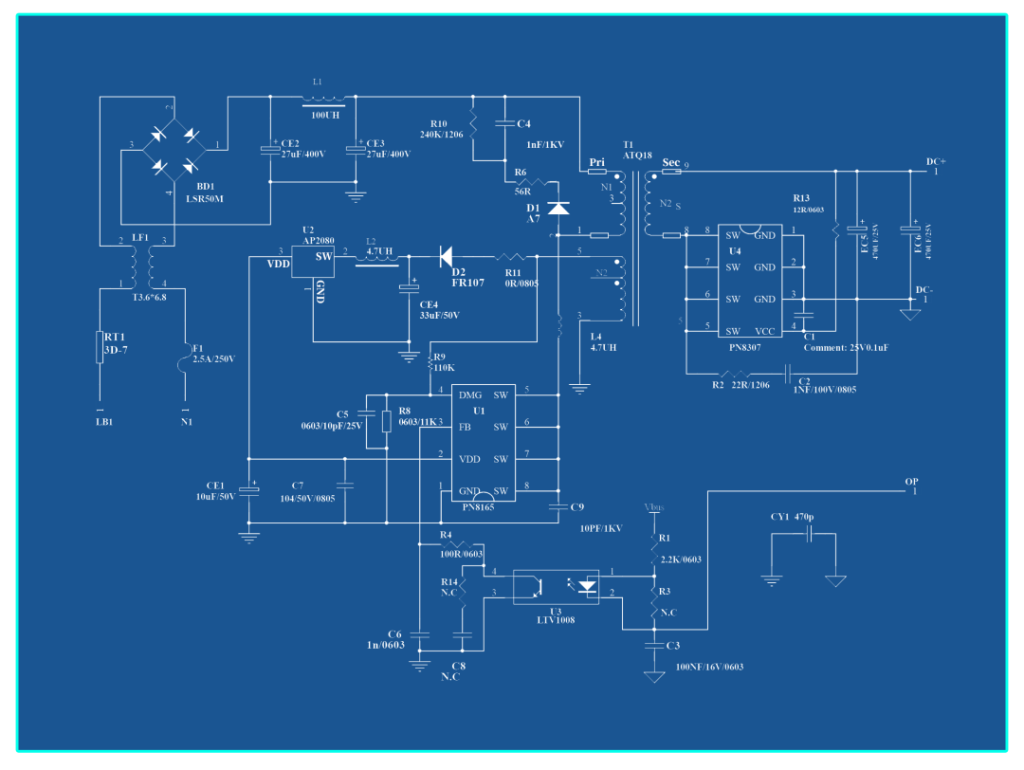

上图为芯朋微30W PD套片方案的典型应用图,采用QR控制方式+自适应抖频+智能功率器件等组合创新技术,改善系统EMC性能,传导辐射裕量轻松大于6dB。
PN816x/PN8307x全系列芯片脚位相同,SOP8/PDFN两种封装灵活选择,便于电源产品系列化设计及安规认证。

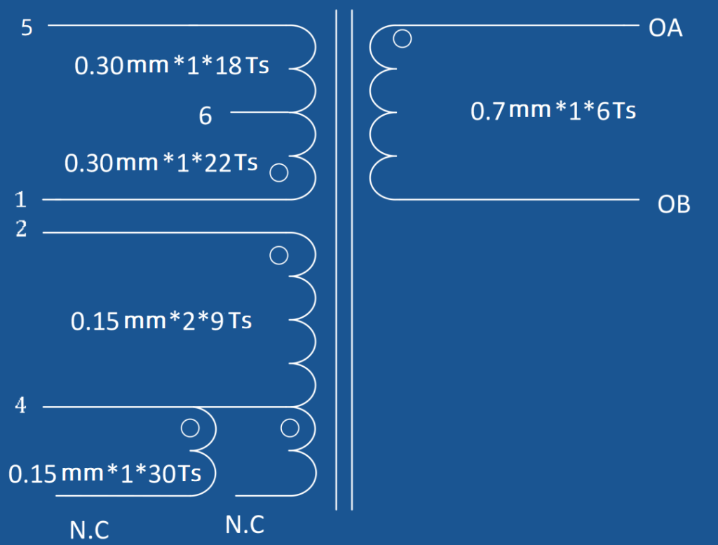

变压器设计采用ATQ18骨架,绕线结构如上图所示,其中Pin1~Pin5的电感量为370uH。

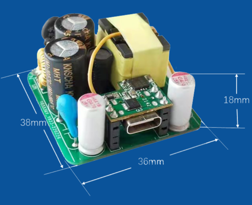

芯朋微30W PD套片方案demo如上图所示,尺寸仅为36mm x 38mm x18mm,体积十分小巧。

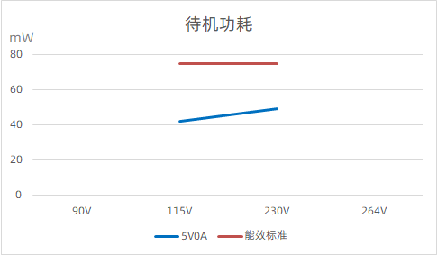

首先对芯朋微30W PD套片方案的待机功耗进行测试。
通过对芯朋微30W PD套片方案的待机功耗测试可以看出,5V0A时230V输入的待机功耗在50mW左右,满足75mW能效标准。

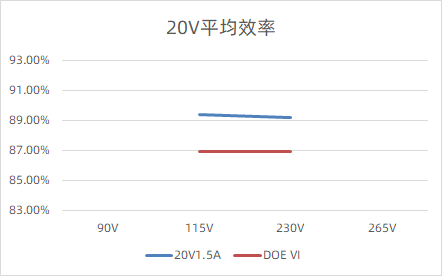

在接下来的效率测试中,首先测试20V输出下的效率表现,可以看到芯朋微30W PD套片方案在115V和230V输入电压时,20V 1.5A的输出效率均超过89%,相较于能效标准有2%以上的裕量。

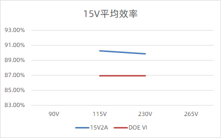

在15V输出下的效率表现测试中,可以看到芯朋微30W PD套片方案在115V输入电压时,15V 2A的输出效率超过90%,在230V输入电压时15V 2A的输出效率接近90%,相较于能效标准有3%左右的裕量。

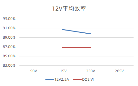

在12V输出下的效率表现测试中,可以看到芯朋微30W PD套片方案在115V输入电压时,12V 2.5A的输出效率接近91%,在230V输入电压时12V 2.5A的输出效率接近90%,相较于能效标准有3%和2%左右的裕量。

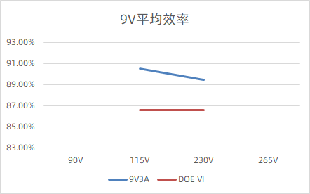

在9V输出下的效率表现测试中,可以看到芯朋微30W PD套片方案在115V输入电压时,9V 3A的输出效率接近91%,在230V输入电压时9V 3A的输出效率超过89%,相较于能效标准有4%和2%左右的裕量。

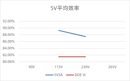

在5V输出下的效率表现测试中,可以看到芯朋微30W PD套片方案在115V输入电压时,5V 3A的输出效率超过89%,在230V输入电压时5V 3A的输出效率超过87%,相较于能效标准有7%和5%左右的裕量。

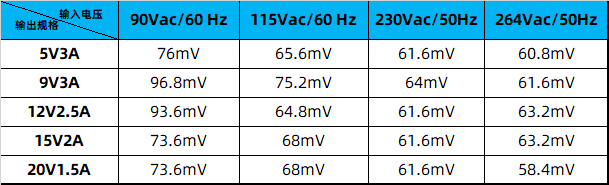

输出电压纹波方面,经测试芯朋微30W PD套片方案各种工况条件下均满足小于100mV的要求,纹波表现优秀。

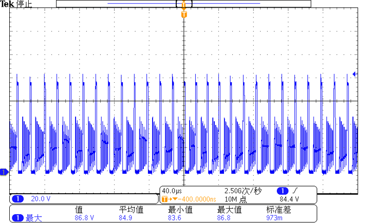

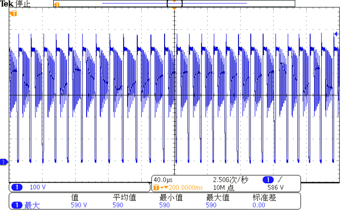

功率器件电压应力测试方面,测试条件为输入电压为264Vac交流,输出规格20V1.5A。
从应力测试结果可以看到,PN8165的最高电压为590V,裕量充足。
从应力测试结果可以看到,PN8307H的最高电压为86.8V,裕量充足。

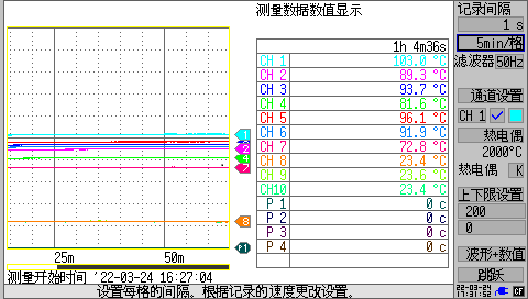

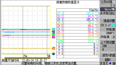

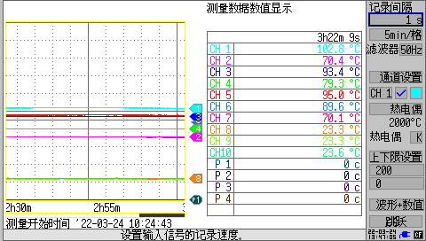

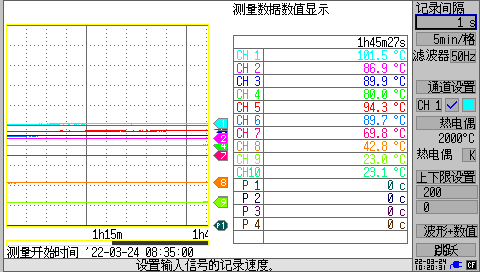

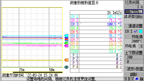

温升测试方面,对芯朋微30W PD套片方案在不同输入输出条件下的温度表现进行测试,下图中的CH1:PN8165、CH2:BD1、CH3:PN8307H、CH4:AP2080、CH5:T1(磁芯)、CH6:T1(线包)、CH8:环温。
在90Vac输入,20V 1.5A输出时,经过1小时30分钟测试,环境温度稳定在42.8℃,PN8165温度稳定在101.5℃;PN8307H温度稳定在89.9℃;AP2080温度稳定在80.0℃。
在264Vac输入,20V 1.5A输出时,经过3小时测试,环境温度稳定在23.3℃,PN8165温度稳定在102.8℃;PN8307H温度稳定在93.4℃;AP2080温度稳定在79.3℃。
在90Vac输入,15V 2A输出时,经过1小时测试,环境温度稳定在23.4℃,PN8165温度稳定在103.0℃;PN8307H温度稳定在93.7℃;AP2080温度稳定在81.6℃。

在264Vac输入,12V 2.5A输出时,经过1小时测试,环境温度稳定在23.5℃,PN8165温度稳定在105.1℃;PN8307H温度稳定在100.5℃;AP2080温度稳定在79.9℃。

在264Vac输入,9V 3A输出时,经过50分钟测试,环境温度稳定在23.0℃,PN8165温度稳定在103.0℃;PN8307H温度稳定在101.8℃;AP2080温度稳定在78.2℃。
