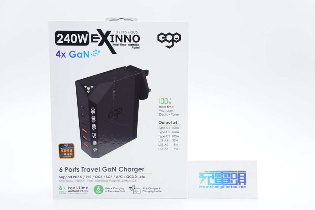

包装盒正面印有EGO EXINNO品牌、充电器外观图以及240W、4x GaN、100W等卖点标识。

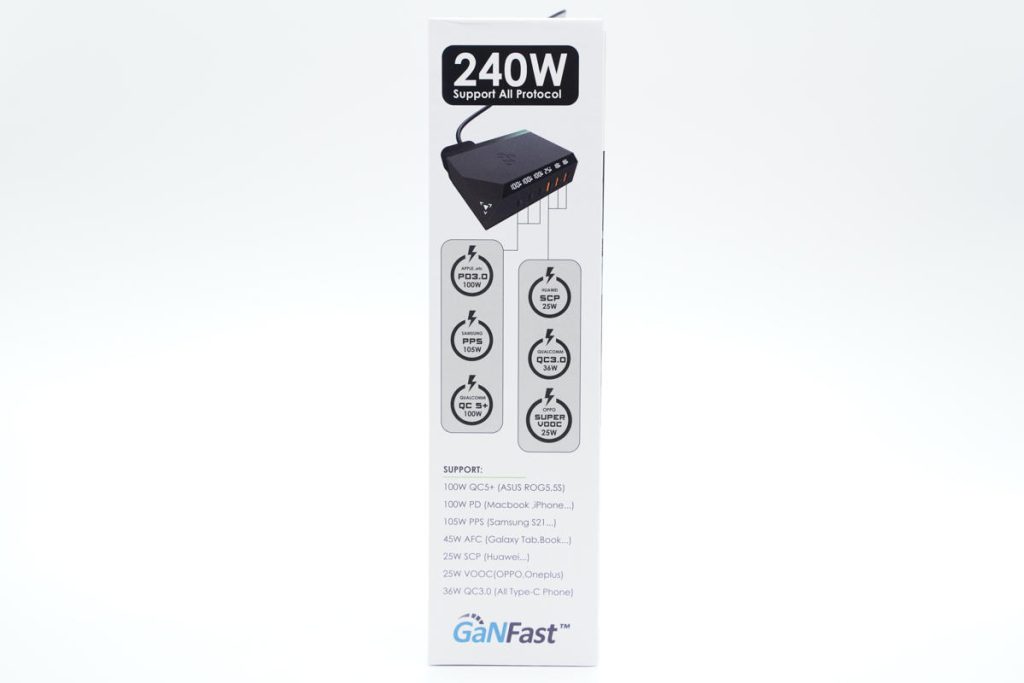

侧面印有QC3.0、QC5+、SCP、SUPERVOOC、PD3.0、PPS快充协议标识以及每个接口支持最大输出功率参数。

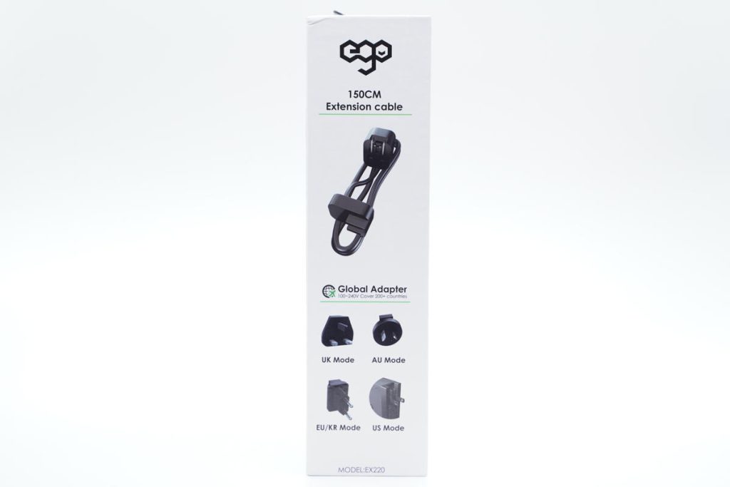

另一侧印有附带电源线、可拆卸插脚外观图。

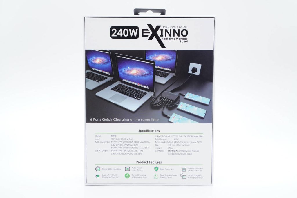

背面中间印有产品使用场景图,可同时充3台笔电和3部手机。

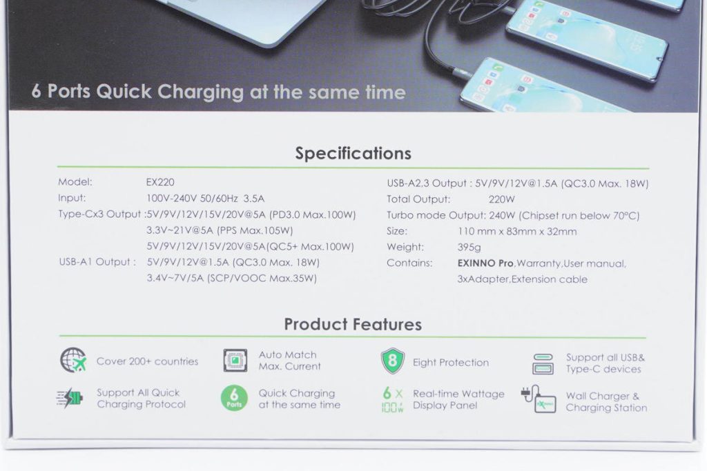

下方还有产品详细参数信息。

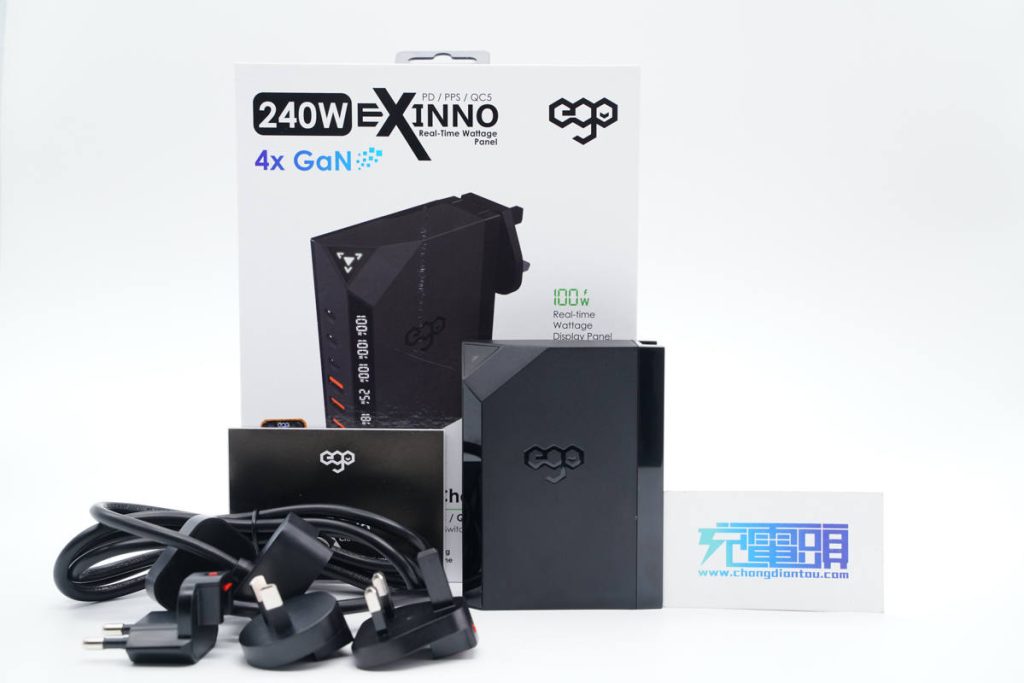

包装内含充电器、电源线、插脚配件以及使用说明书。

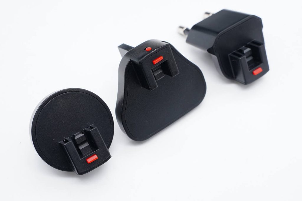

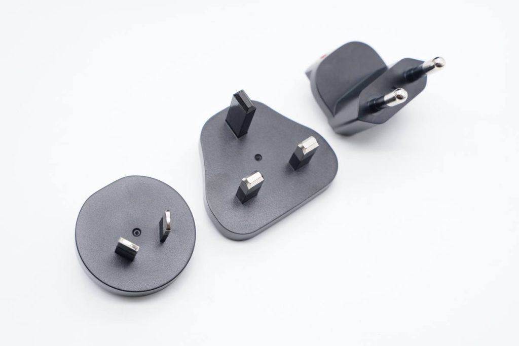

附带三个插脚分别为澳规、英规和欧规。
插脚背面设有连接插槽和红色固定卡扣。

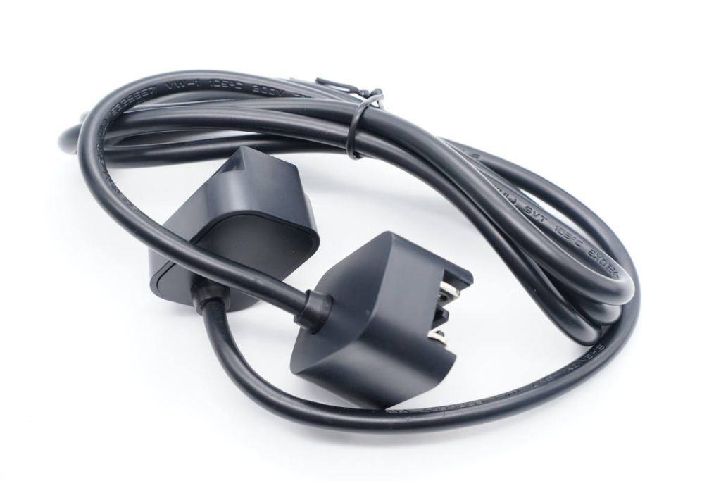

附带电源线连接端也是可拆卸设计,如此设计,充电器本体使用更加灵活。

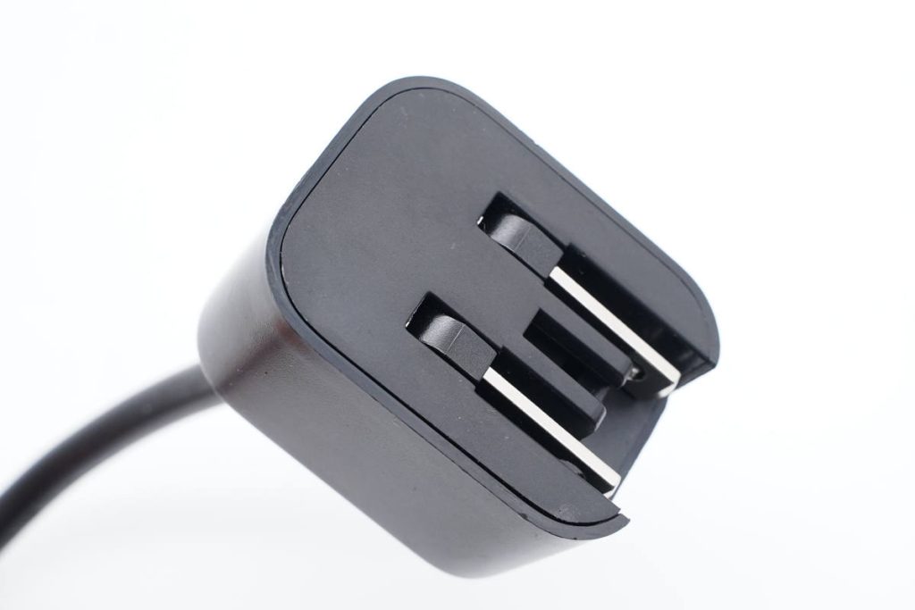

电源线输入端插脚可折叠设计。

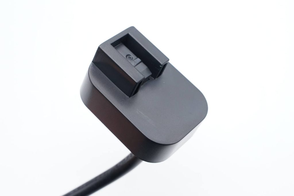

另一端是和可拆卸插脚一样的凸起插槽设计。

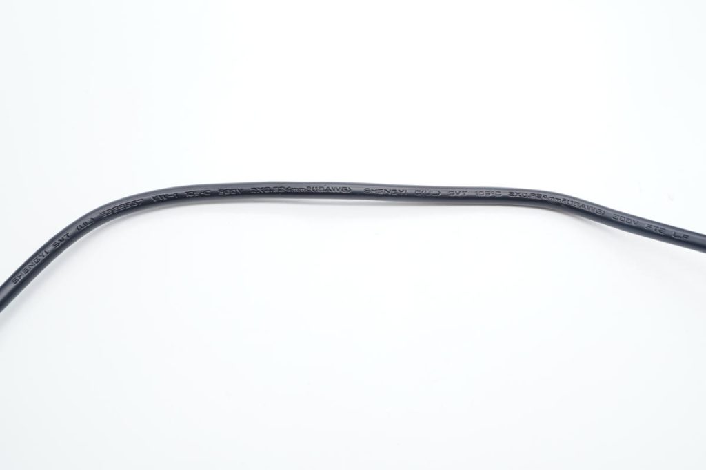

线缆上有相关参数:105℃ 300V 2x0.324mm²(13AWG),分别是耐温、耐压、线缆横截面大小(最大电流)参数。

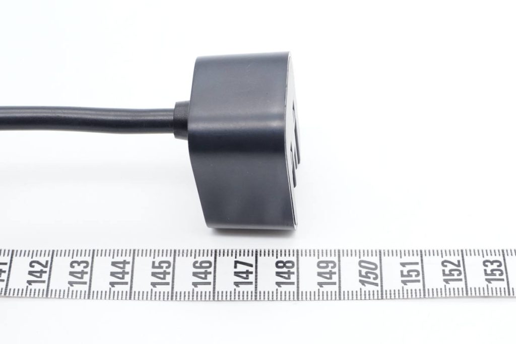

测得电源线端到端长度约为148cm。

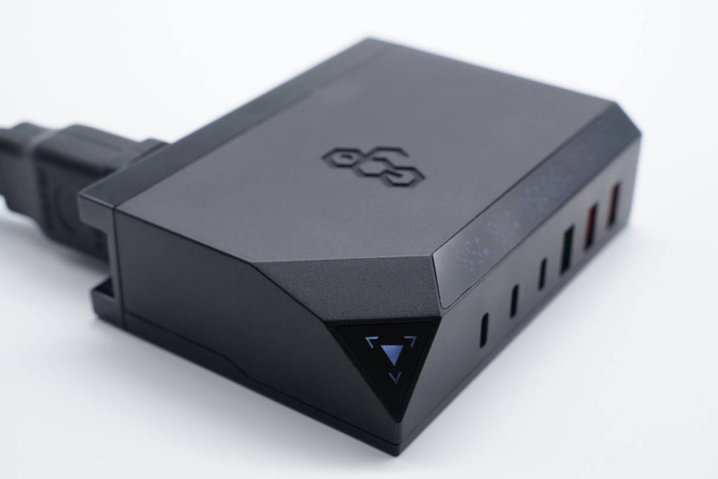

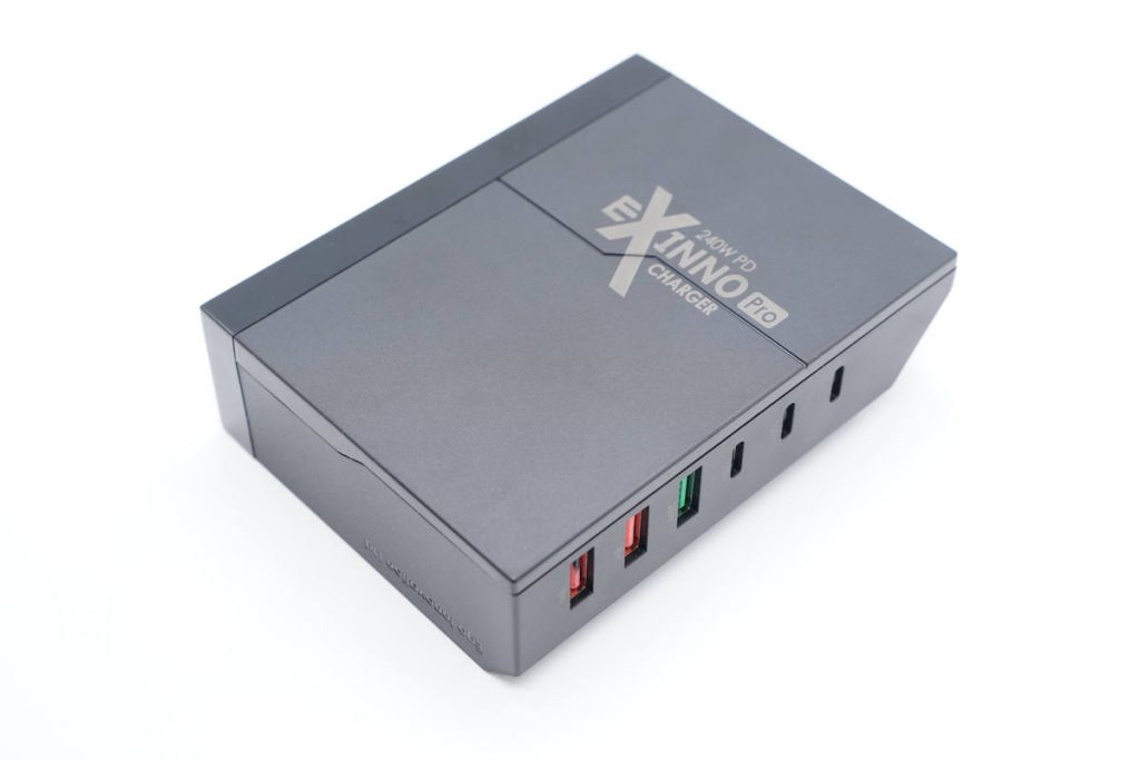

充电器采用PC材质黑色外壳,主体部分磨砂抗指纹,正背面输出端边缘分别采用倒角和直角过渡,非对称设计让其显得相当独特。

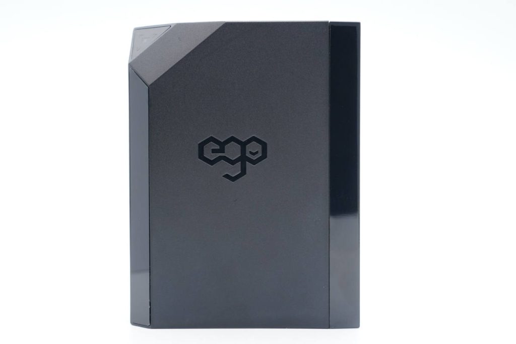

机身正面一览,左右两侧亮面设计,中心是EGO品牌logo。

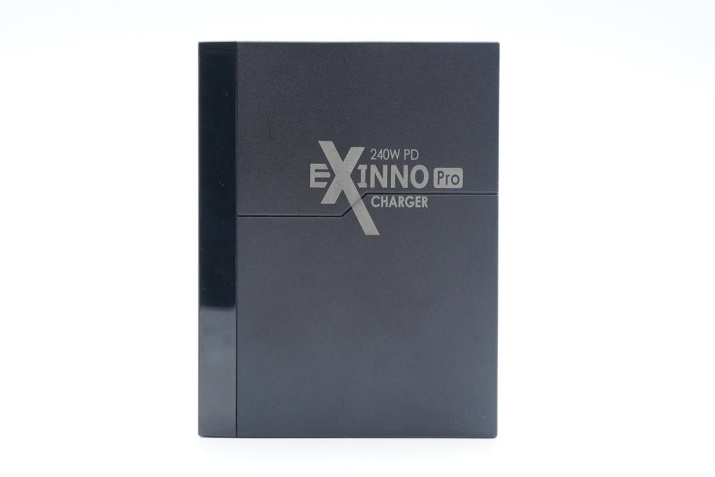

背面印有产品名称——240W PD EXINNO Pro CHARGER。

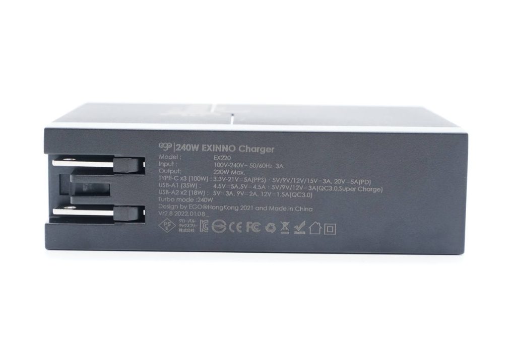

输入端外壳上印有充电器参数
型号:EX220
输入:100-240V~50/60HZ 3A
输出:220W Max
TYPE-C x3(100W):3.3-21V5A、5/9/12/15V3A、20V5A
USB-A1(35W):4.5V5A、5V4.5A、5/9/12V3A
USB-A2 x2(18W):5V3A、9V2A、12V1.5A
Turbo模式:240W
Design by EGO@HongKong 2021 and Made in China
充电器已经通过了PSE、KC、CE、FCC、RoHS认证。

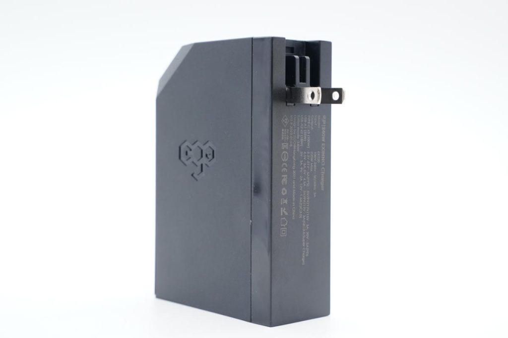

充电器还自带可折叠美规插脚,外出携带更方便,且不会刮伤包里其它设备。

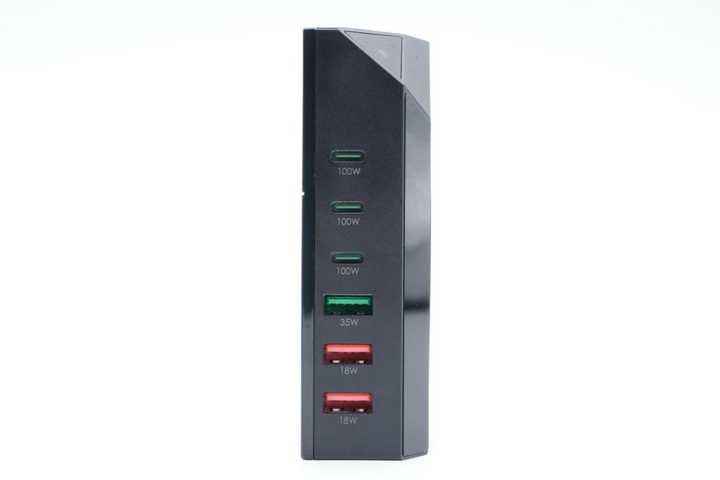

输出端配有3C3A六个USB接口,3个C口和一个A口为绿色胶芯,另外两个A口为红色胶芯,接口旁还印有相应的功率标识,三个C口均支持100W快充,性能相当强悍。
端角处设有LED指示灯。

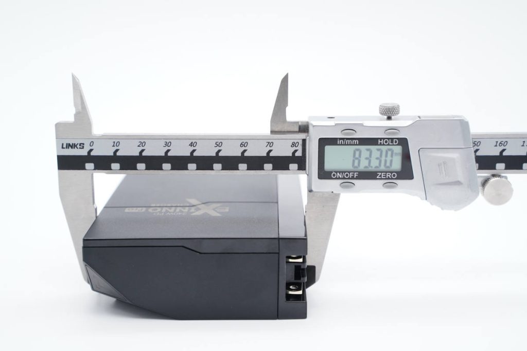

测得充电器机身高度为83.3mm。

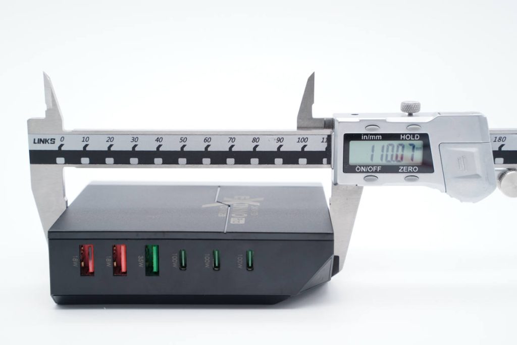

宽度为110.07mm。

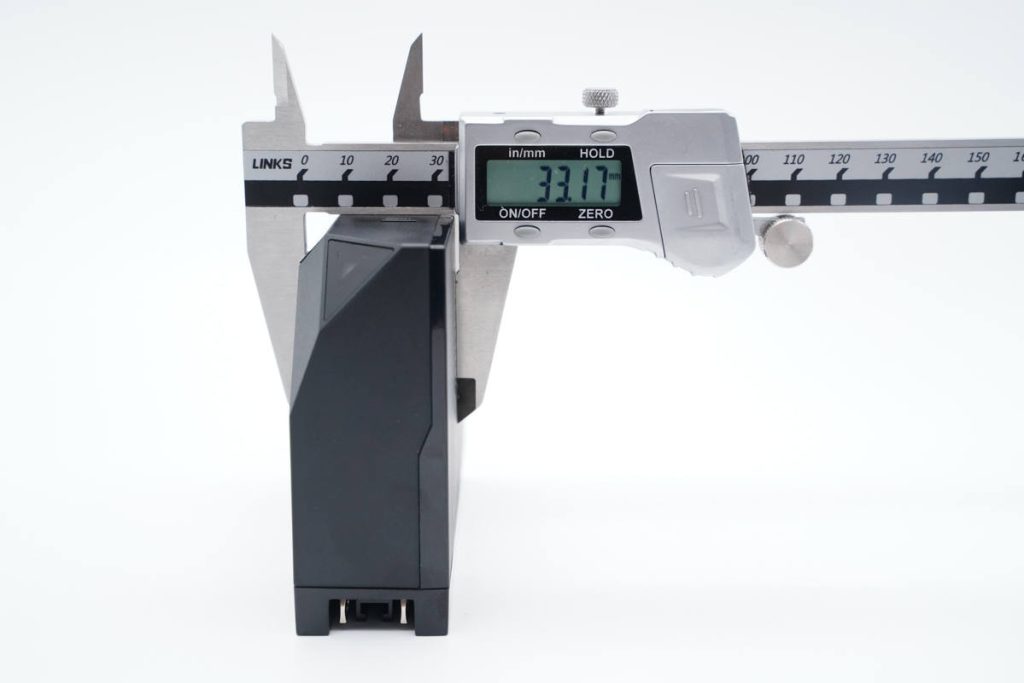

厚度为33.17mm。

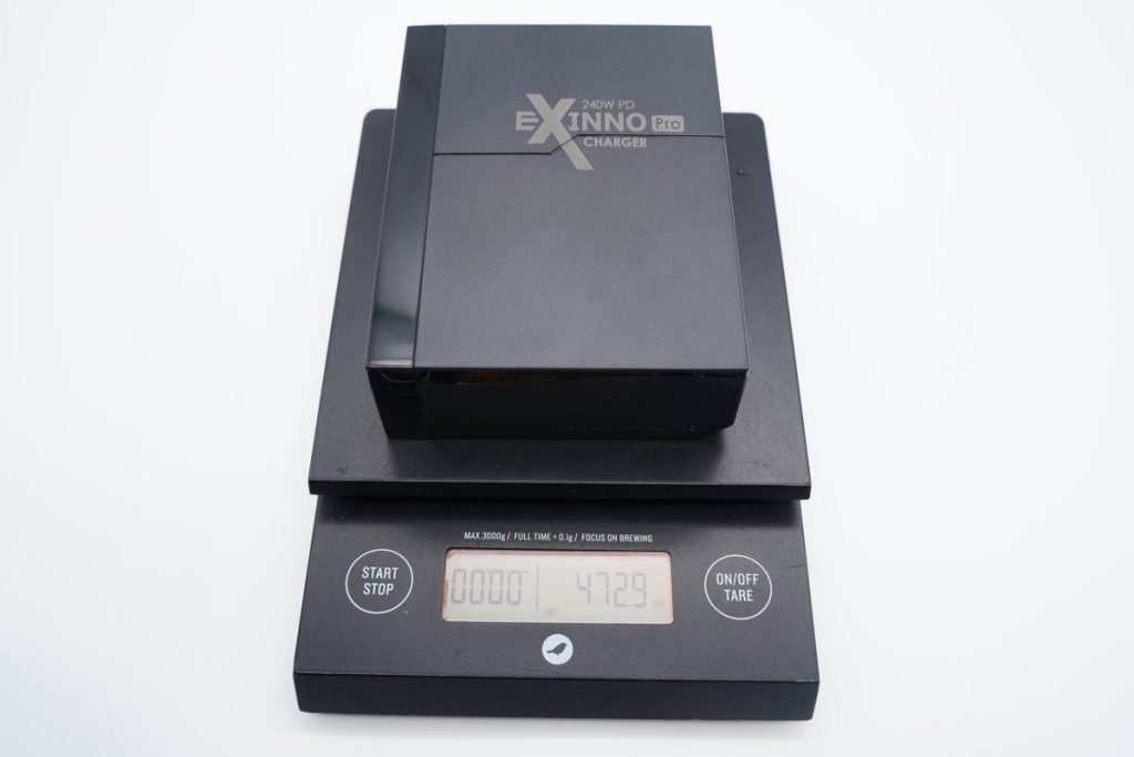

净重约为473g。

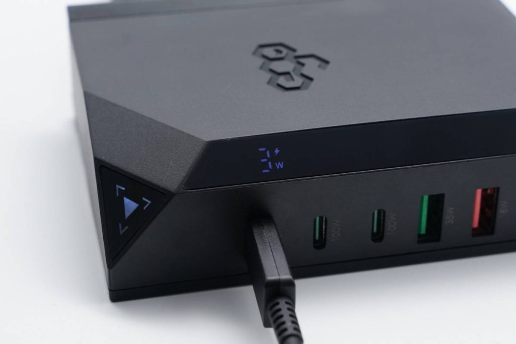

接通电源,三角形指示灯亮蓝光。

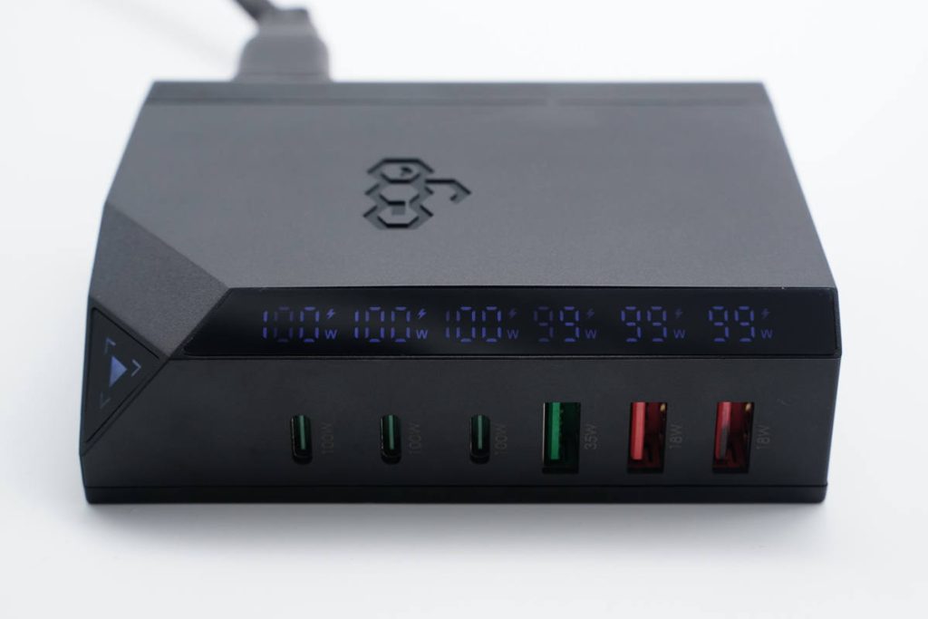

输出端倒角面设有LED显示屏,与每个接口一一对应,实时显示每个接口输出功率(注:通电短时内每个显示屏都会亮起然后熄灭,只有接口使用时才会常亮。抓拍此刻状态是为了展示每个接口都配有功率显示屏,让大家眼见为实)。
如图使用USB-C口充电,对应显示屏显示充电功率为3W,另外五个显示屏为熄灭状态。

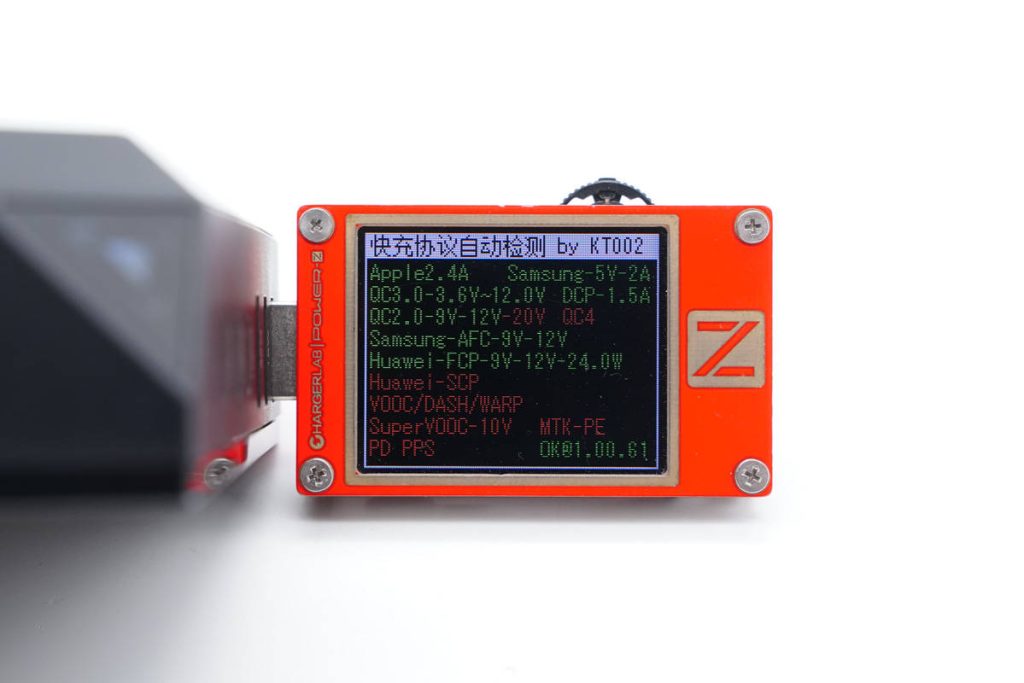

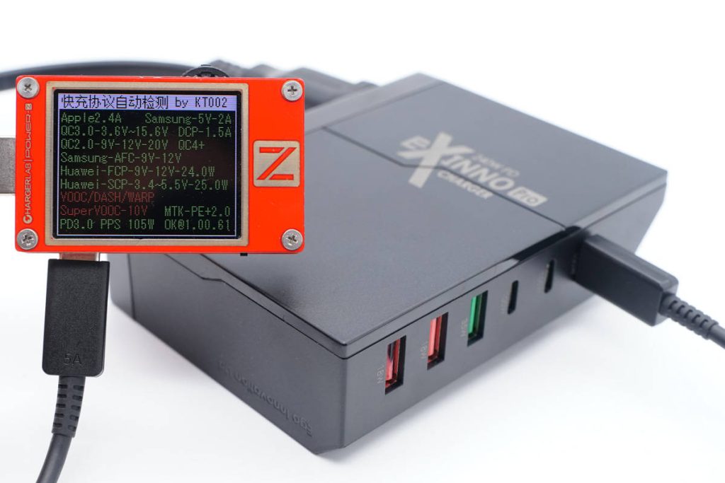

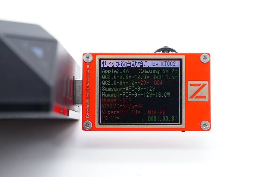

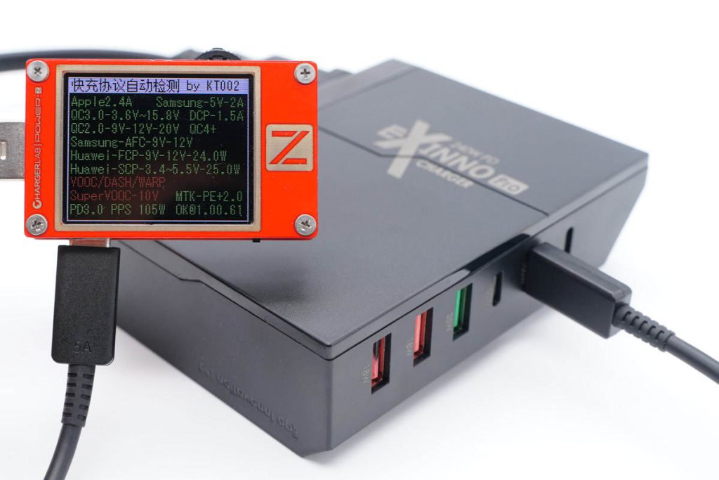

使用ChargerLAB POWER-Z KT002测得USB-C1口支持Apple 2.4A、Samsung 5V2A、DCP协议,以及QC2.0/3.0、AFC、FCP、SCP、PE2.0、PD3.0、PPS多个快充协议。

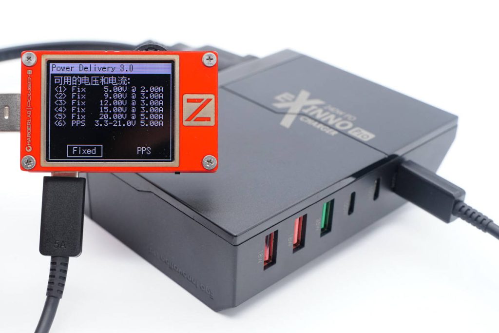

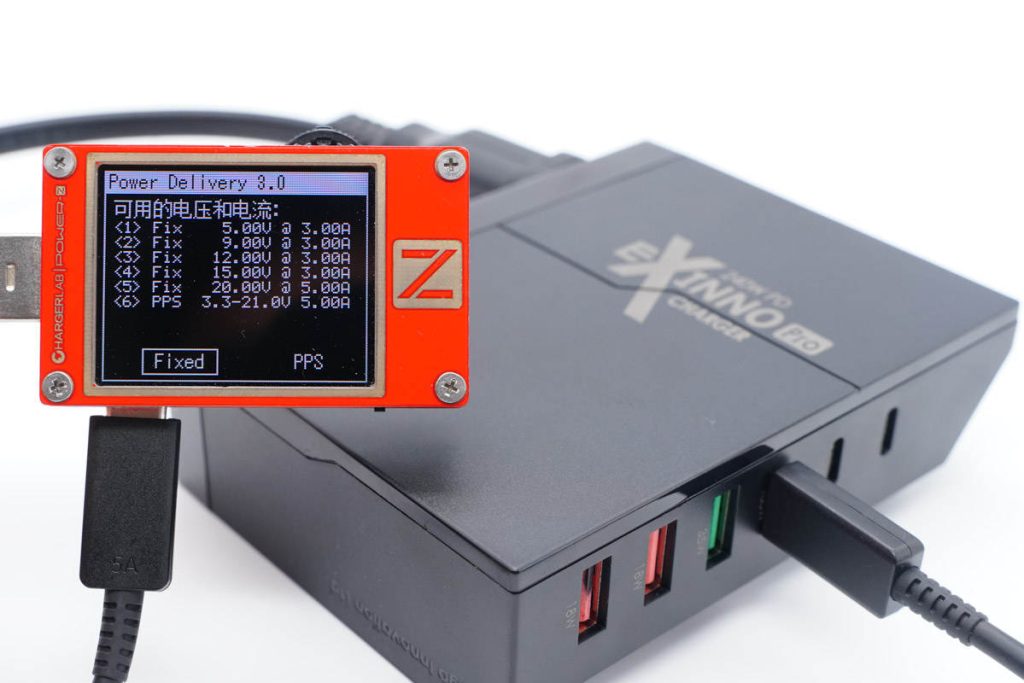

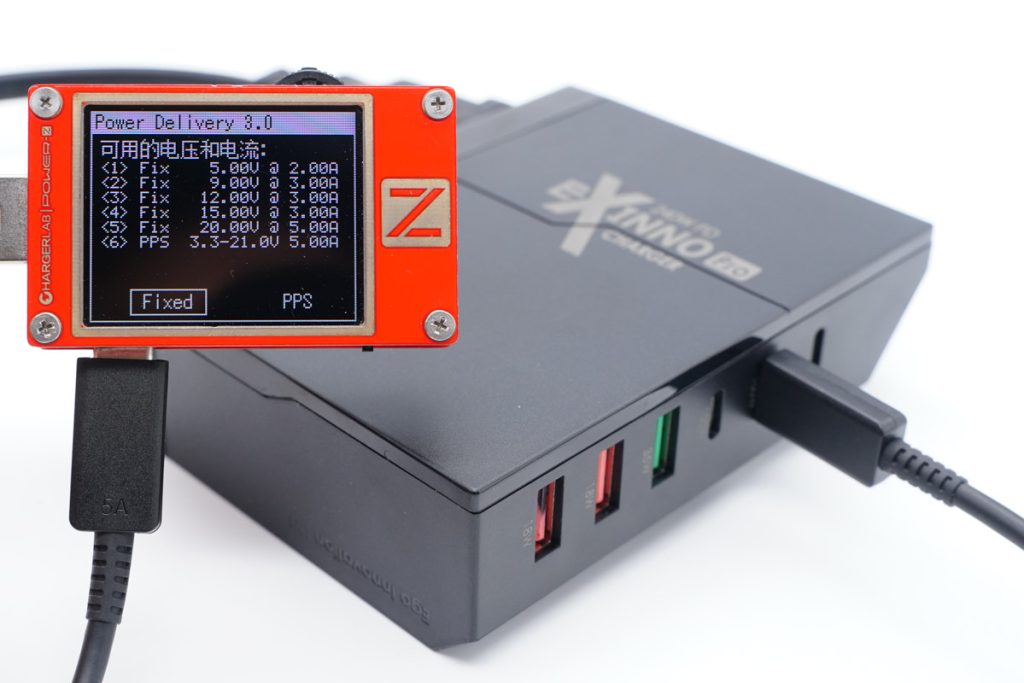

PDO报文显示C1口还具备5V2A、9V3A、12V3A、15V3A、20V5A五组固定电压档位,以及3.3-21V5A一组PPS电压档位。
测得C2口兼容协议和C1口的相同,不再赘述。
C2口的PDO报文也和C1口的相同。
C3口兼容快充协议如图。
C3口PDO报文如图,除了5V3A电压档位外,其余的也和C1、C2口的一样。三个C口单口输出性能基本一致,平时使用无需刻意区别。

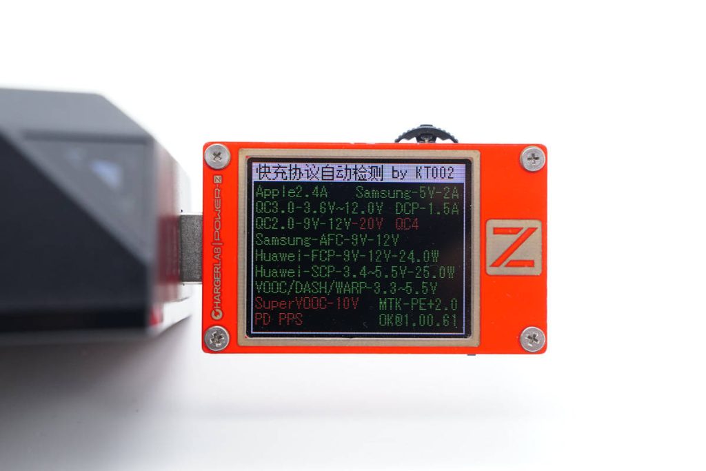

测得USB-A1口支持QC2.0/3.0、AFC、FCP、SCP、VOOC/DASH/WARP、PE2.0快充协议。
测得USB-A2口支持QC2.0/3.0、AFC、FCP快充协议。
测得USB-A3口同样支持QC2.0/3.0、AFC、FCP快充协议。

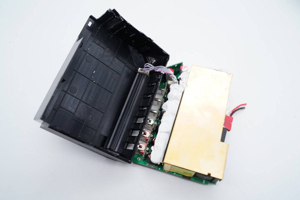

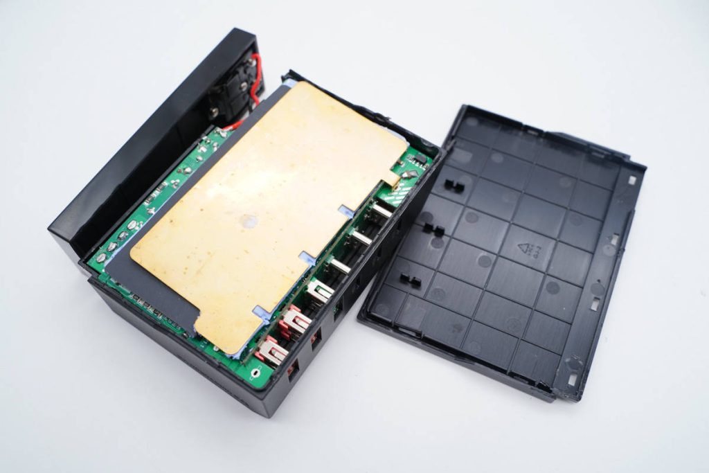

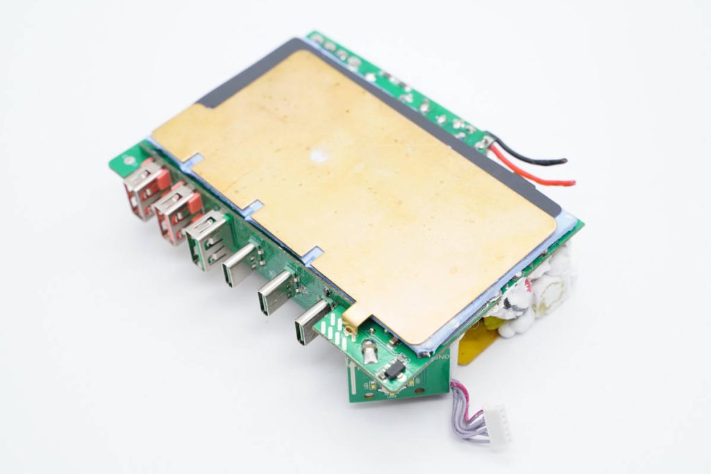

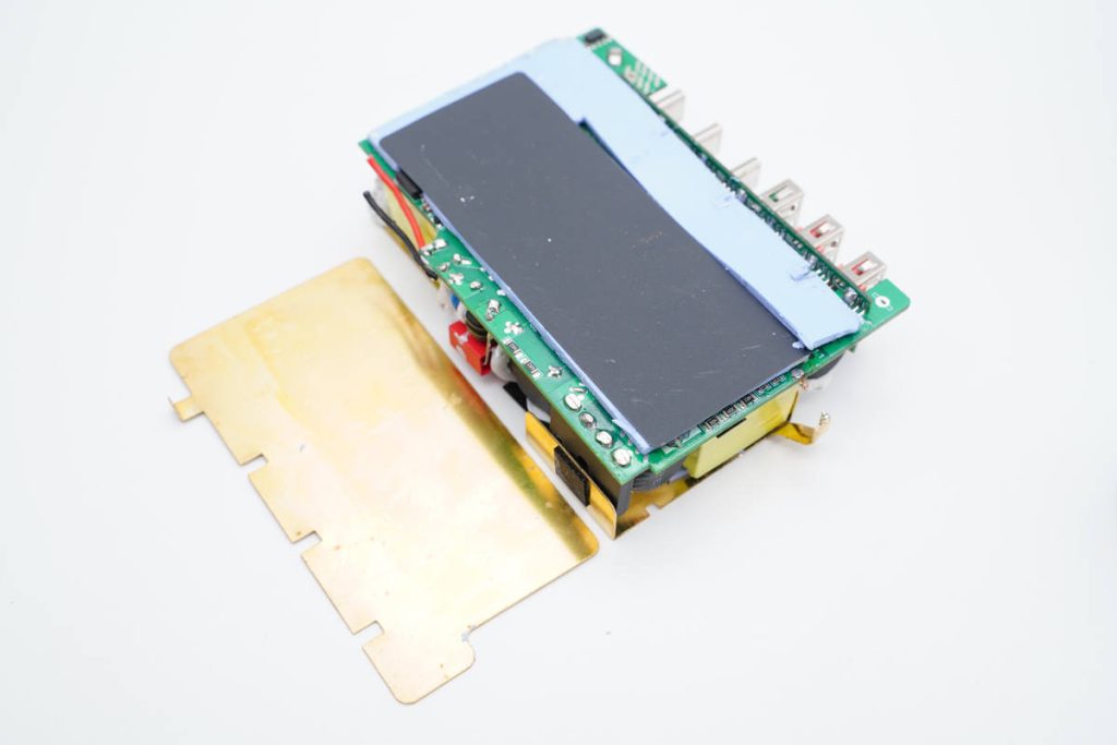

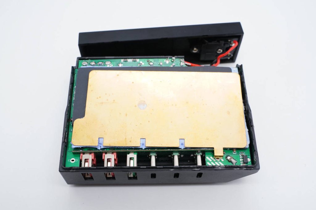

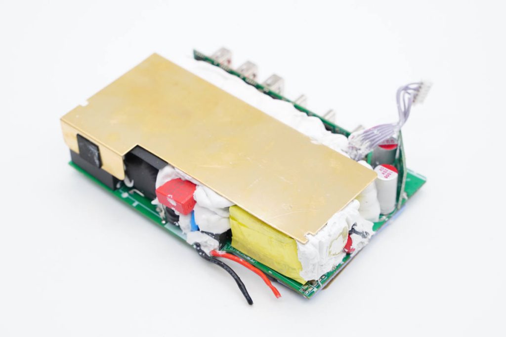

沿交流输入插脚侧拆开充电器外壳,PCBA模块背面覆盖大面积黄铜散热片。
PCBA模块背面焊接散热片,与电路板之间有绝缘板和导热垫。

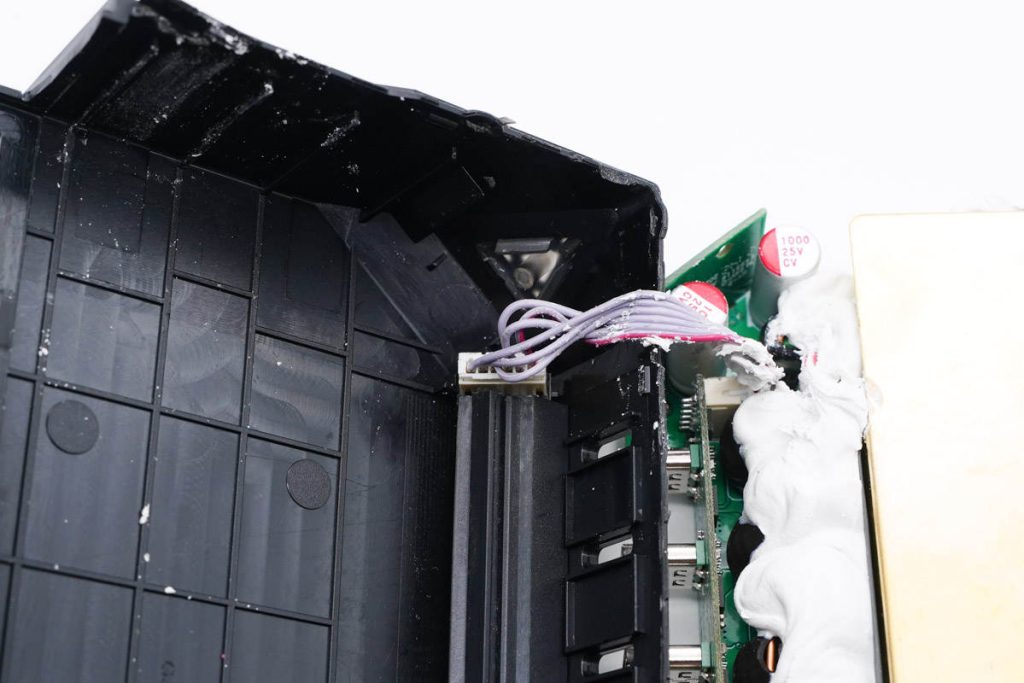

PCBA模块正面散热片同样焊接固定,对应降压电感位置打胶固定及散热,PCBA模块引出一条排线连接到外壳上的功率显示屏幕。
排线通过插座连接。

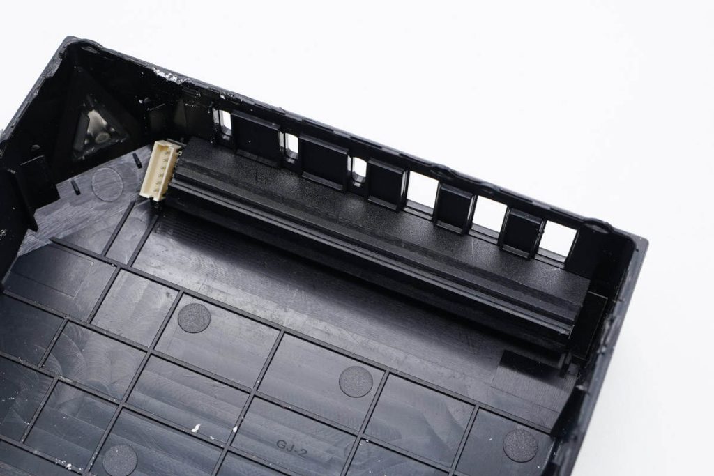

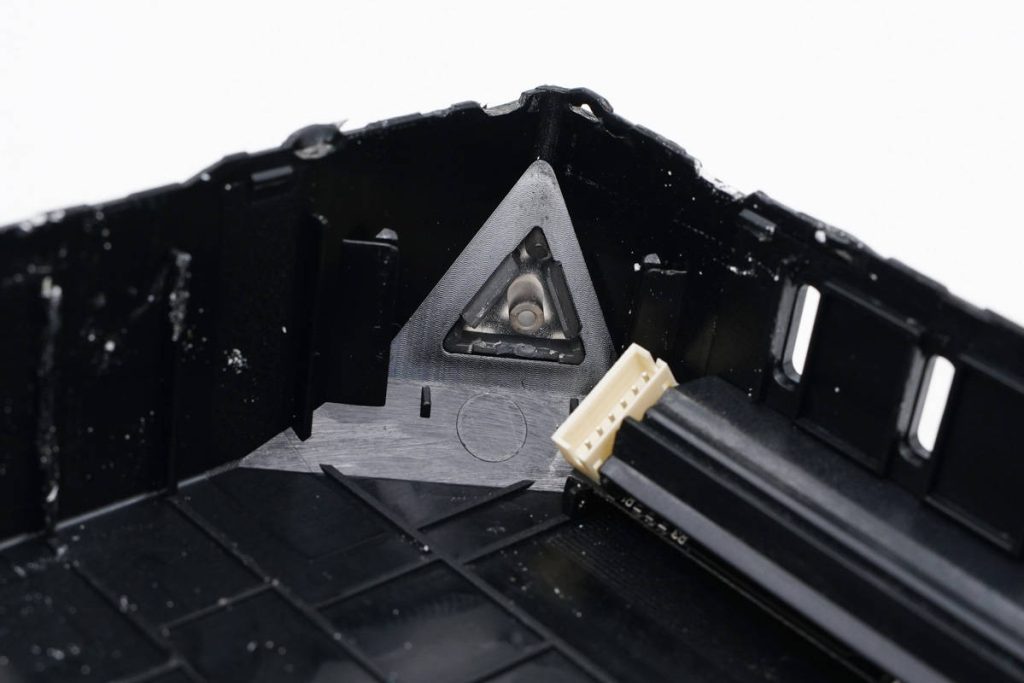

外壳内部按键和透光结构一览。

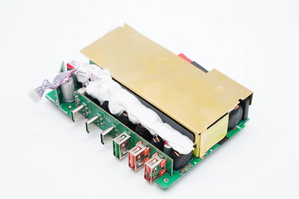

输出侧焊接小板焊接USB母座,小板后面是一排降压电感,打胶加固散热。
PCBA模块背面焊接固定一面散热片,散热片与PCB之间有导热垫填充。

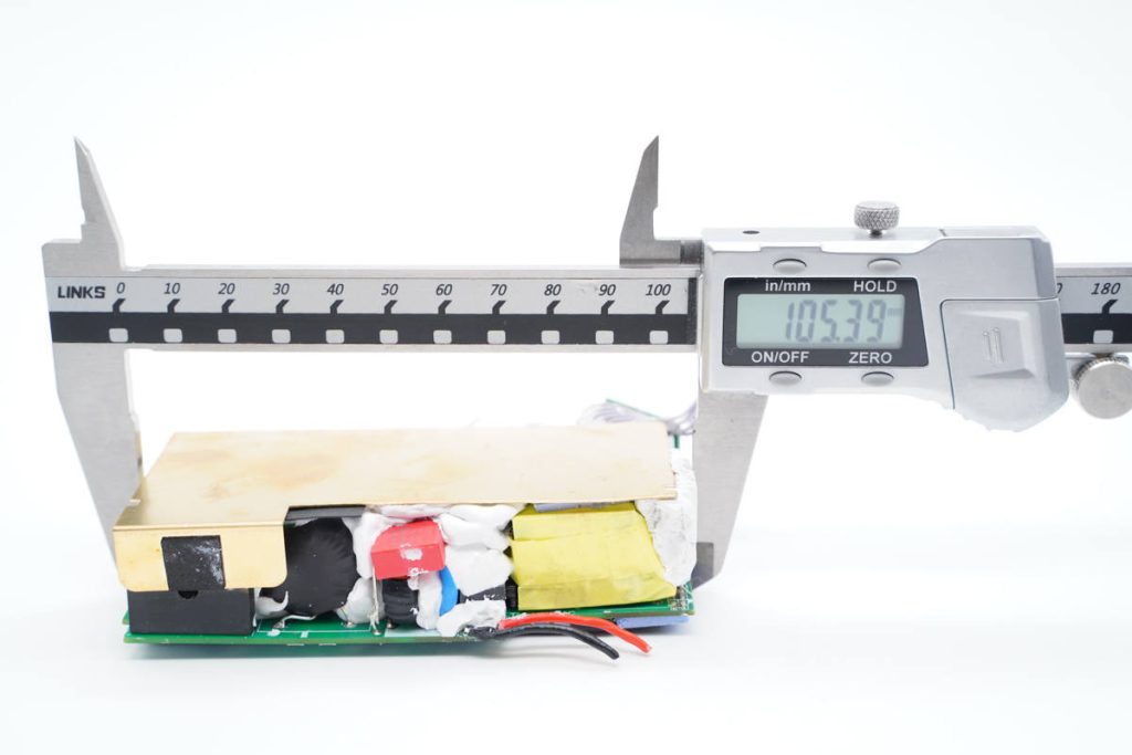

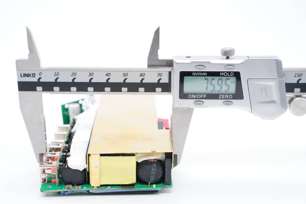

使用游标卡尺测得PCBA模块宽度约为105.39mm。
长度约为75.95mm。

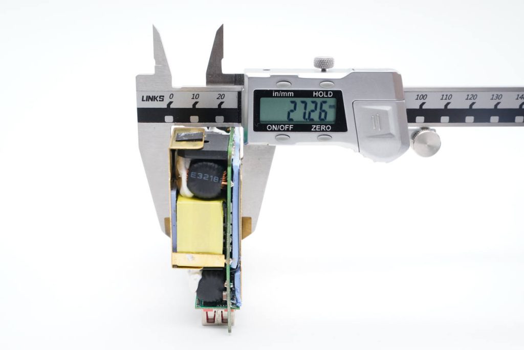

厚度约为27.26mm。

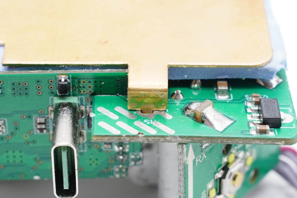

PCBA模块正面散热片焊接处特写。

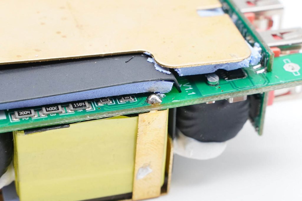

正面散热片下层是塑料绝缘片,涂胶固定及导热。
背面散热片对应输出二次降压的部分导热垫直接接触散热片,高压部分的导热垫上贴有塑料片绝缘。

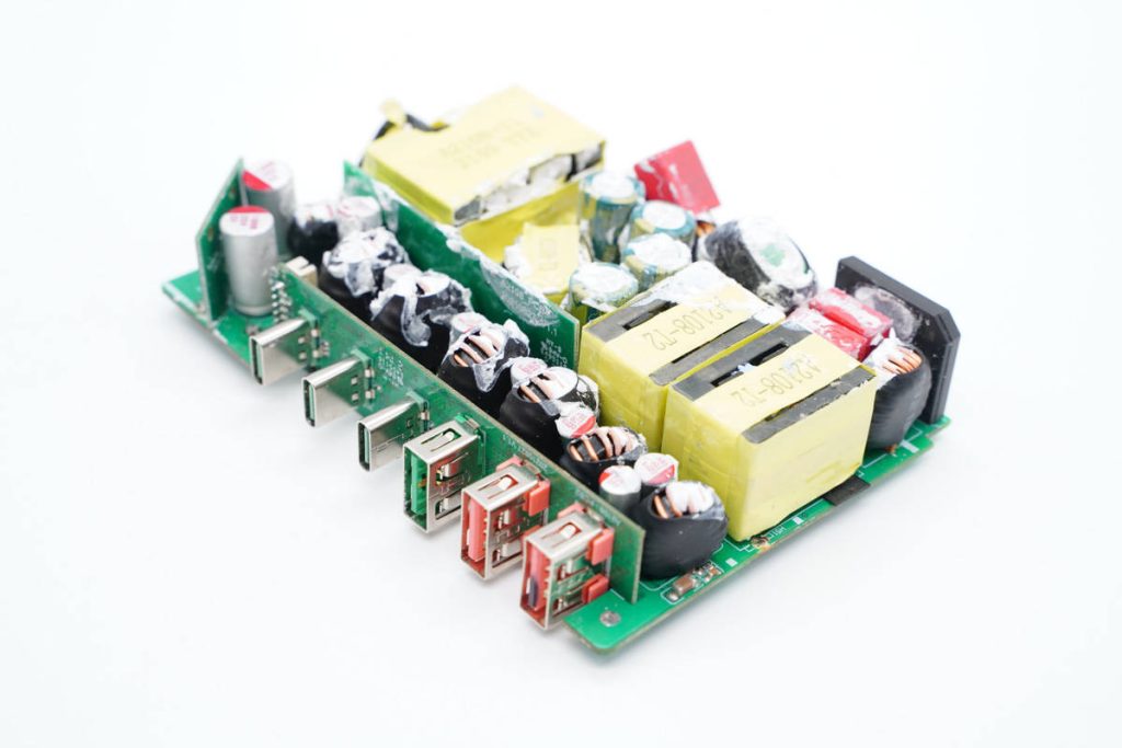

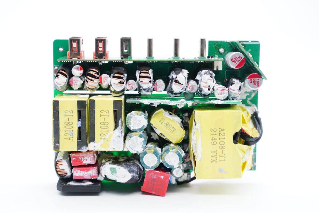

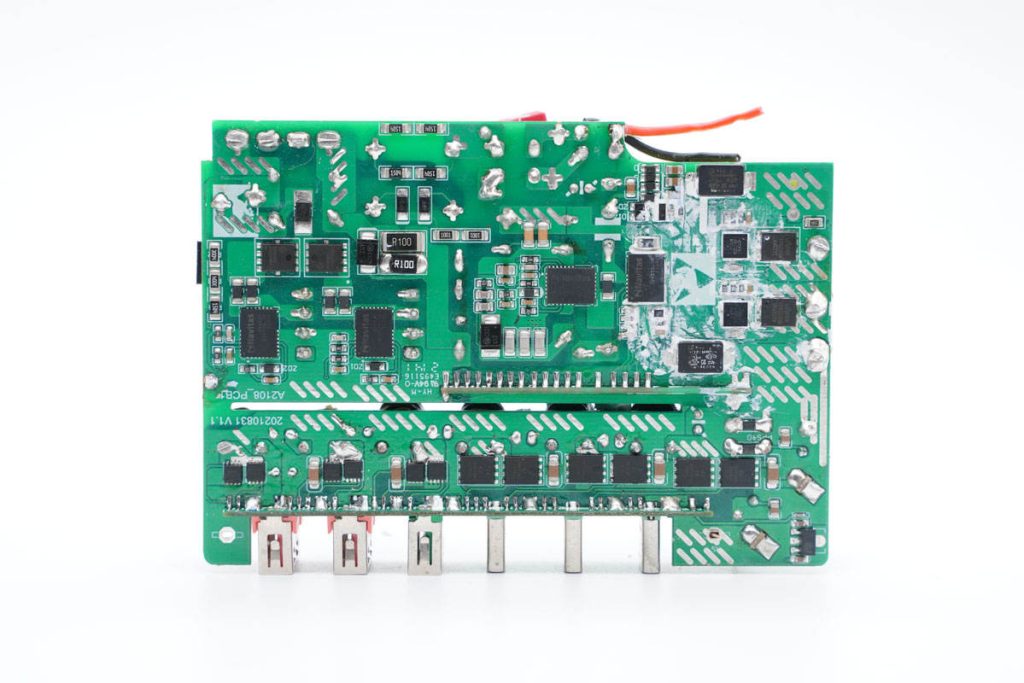

PCBA模块正面一览,焊接有三块小板,分别用于初级PFC与LLC电源控制,USB接口输出和按键小板。
PCBA模块背面焊接四颗氮化镓功率芯片,分别用于交错PFC和LLC开关,PFC升压整流管采用碳化硅二极管,右侧是同步整流电路和贴片Y电容。PFC和LLC控制器焊接在一块独立的小板上,USB接口也都焊接在一块独立的小板上。
通过观察发现,这款充电器采用交错PFC+LLC开关电源设计,使用交错PFC进行功率因数校正,LLC开关电源固定电压输出,使用六路二次降压电路进行六个输出接口的独立降压输出。下面我们就从输入端开始了解各个器件。

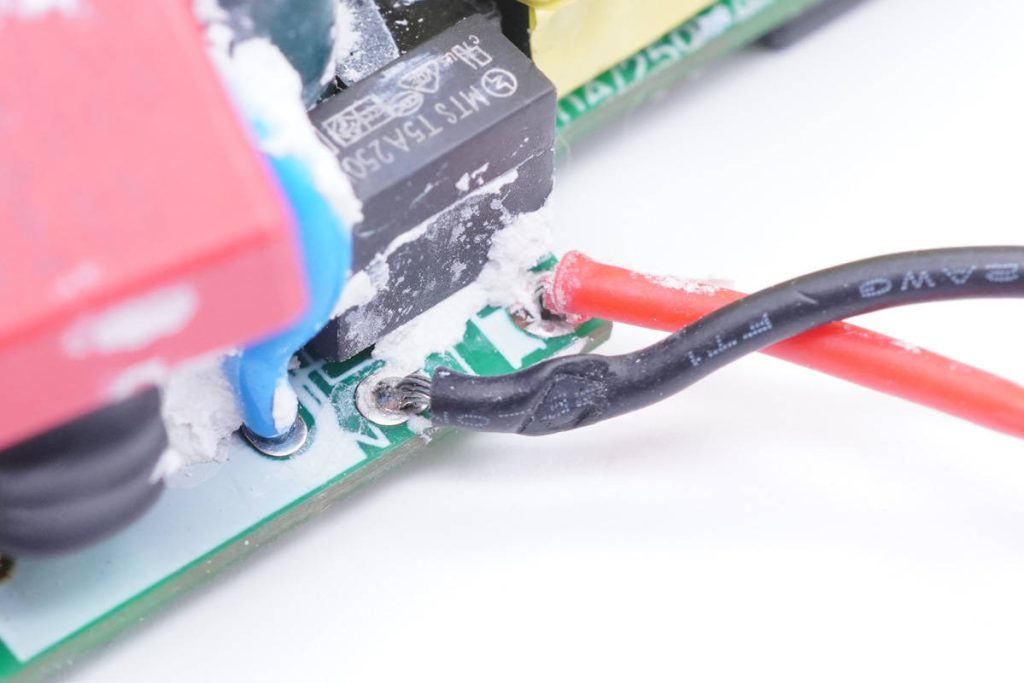

输入端导线焊接连接到PCB上。

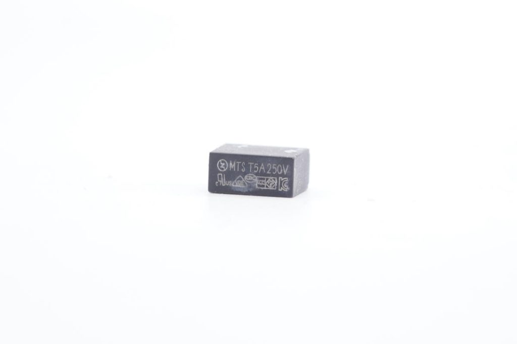

充电器的输入部分由保险丝,EMI滤波电路,整流桥和滤波电容组成。输入端慢熔保险丝,规格为5A 250V,来自CONQUER功德,MST系列超小型延时保险丝。

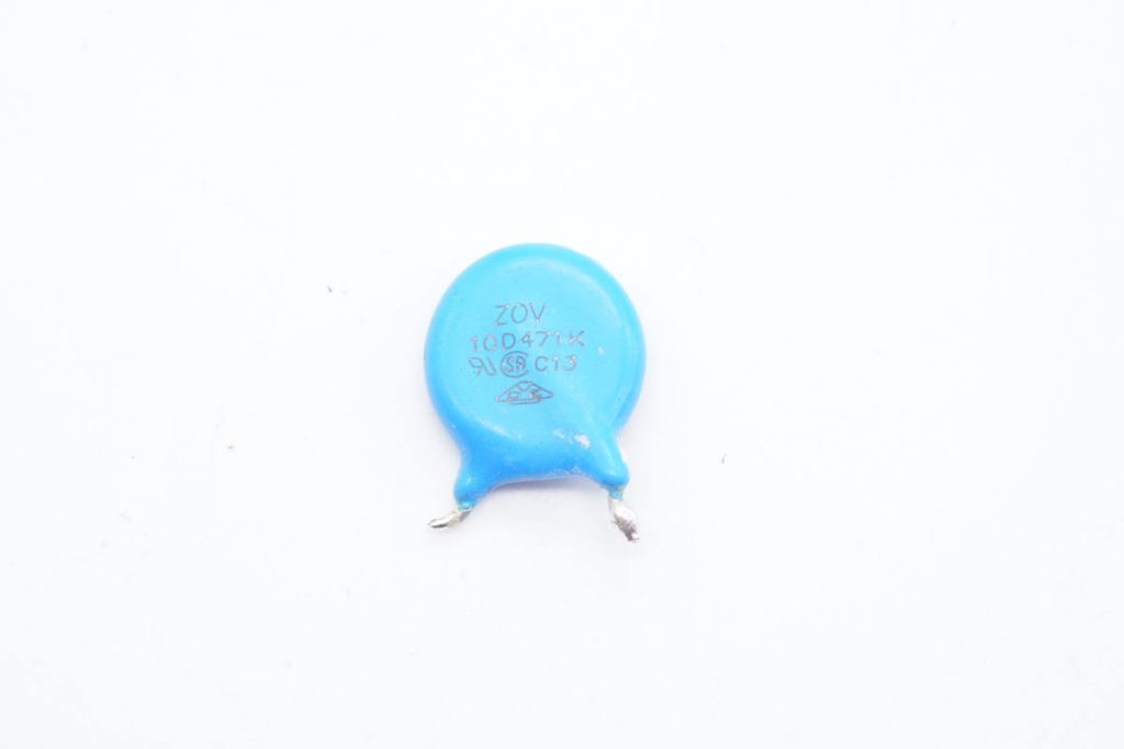

保险丝后面是一颗压敏电阻,用于充电器输入的过压保护。当输入电压超过压敏电阻的额定电压时,压敏电阻击穿导通,将保险丝熔断断开电路,防止高压持续造成意外。

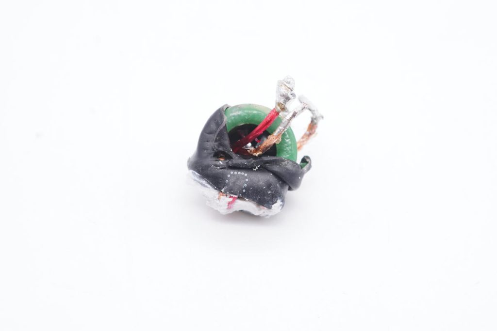

第一级共模电感使用绝缘线和漆包线双线并绕,外套热缩管绝缘。

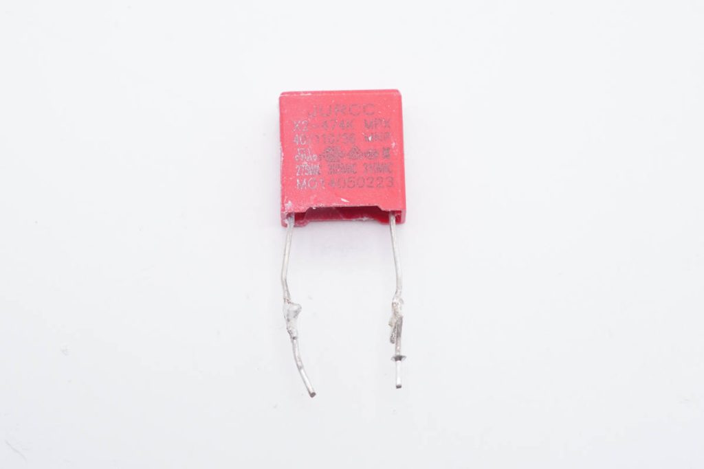

安规X2电容来自JURCC捷威,容量0.47μF。

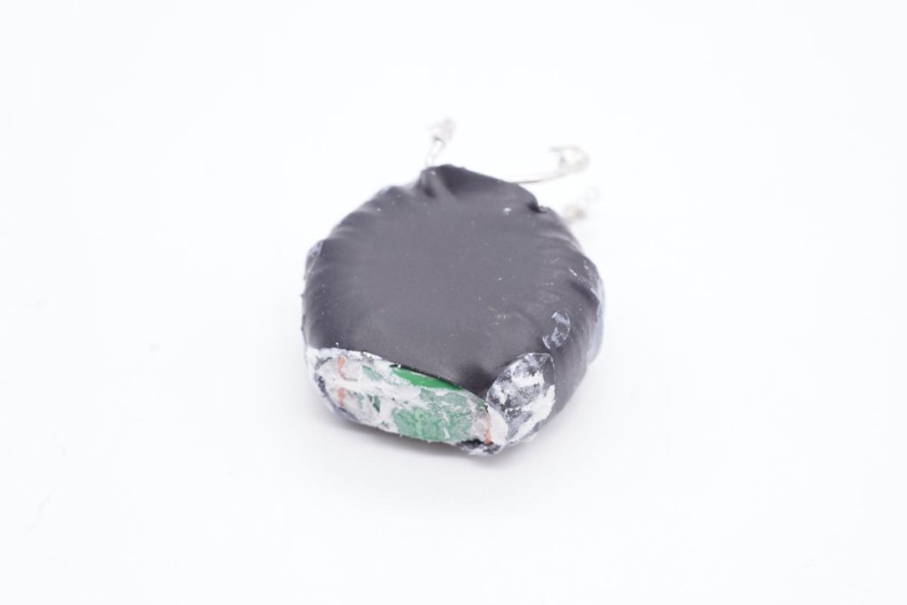

第二颗共模电感采用磁环绕制,外套热缩管绝缘。

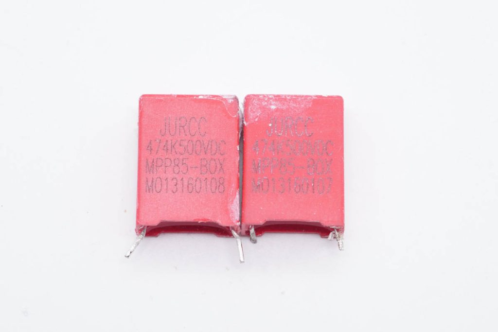

两颗薄膜电容来自JURCC,规格为0.47μF 500V。

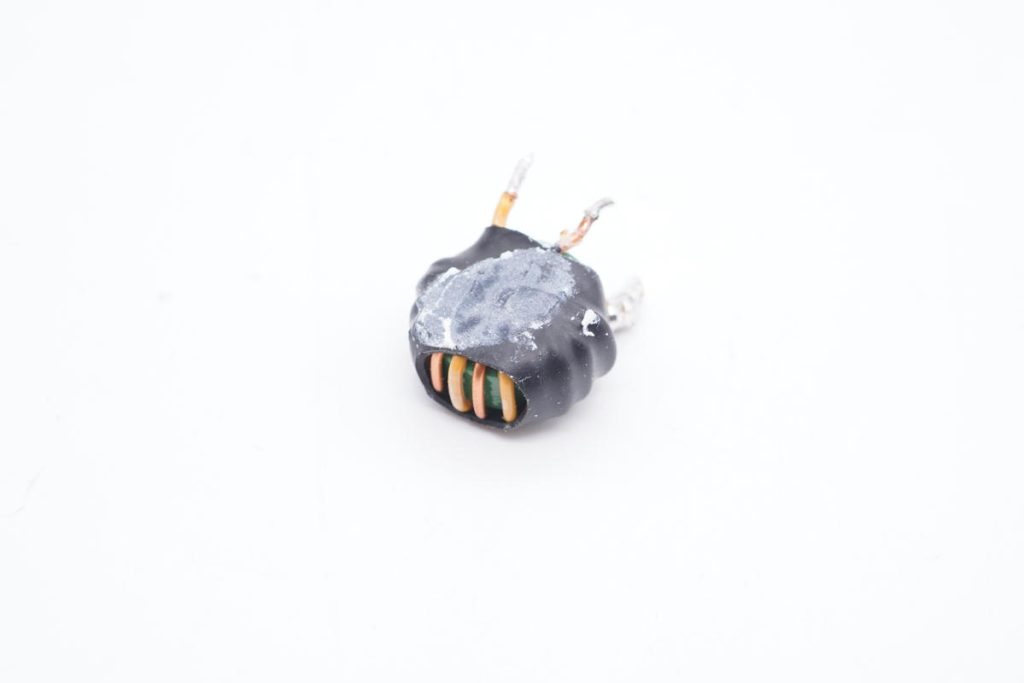

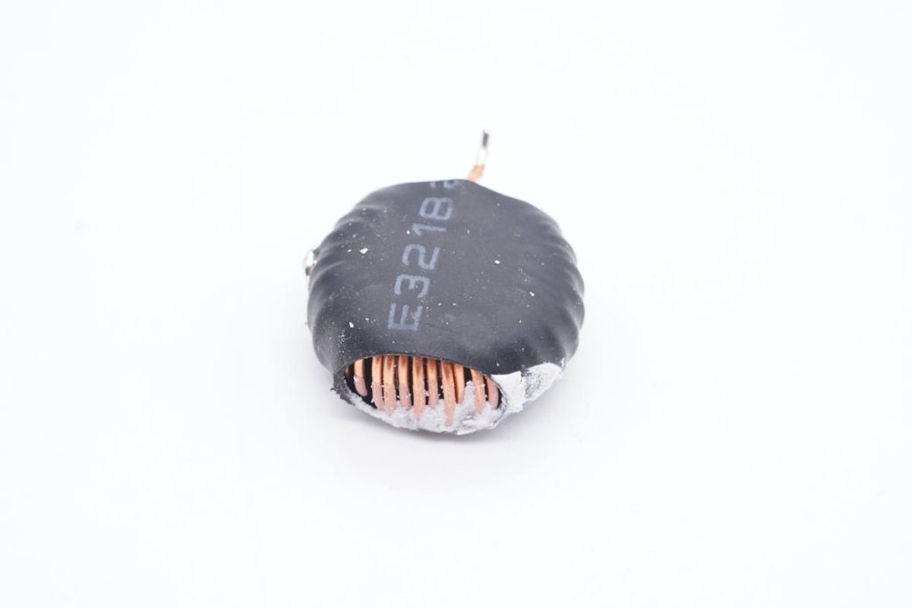

滤波电感磁环绕制,外套热缩管绝缘。整流桥输出的脉动直流电通过薄膜电容和磁环电感组成的滤波电路送入PFC电路。

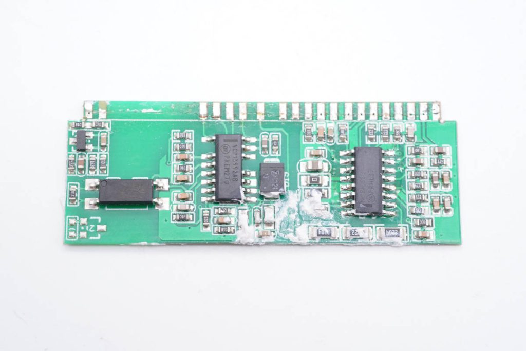

由于充电器的PFC和LLC主控芯片均焊接在独立的小板上,首先介绍小板上焊接的交错PFC控制器。
小板背面没有元件,单面焊接。

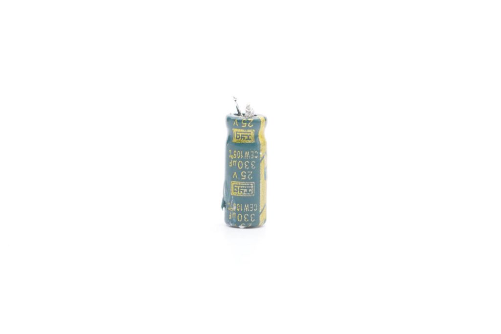

为两颗主控芯片供电的滤波电容,规格为25V 330μF。

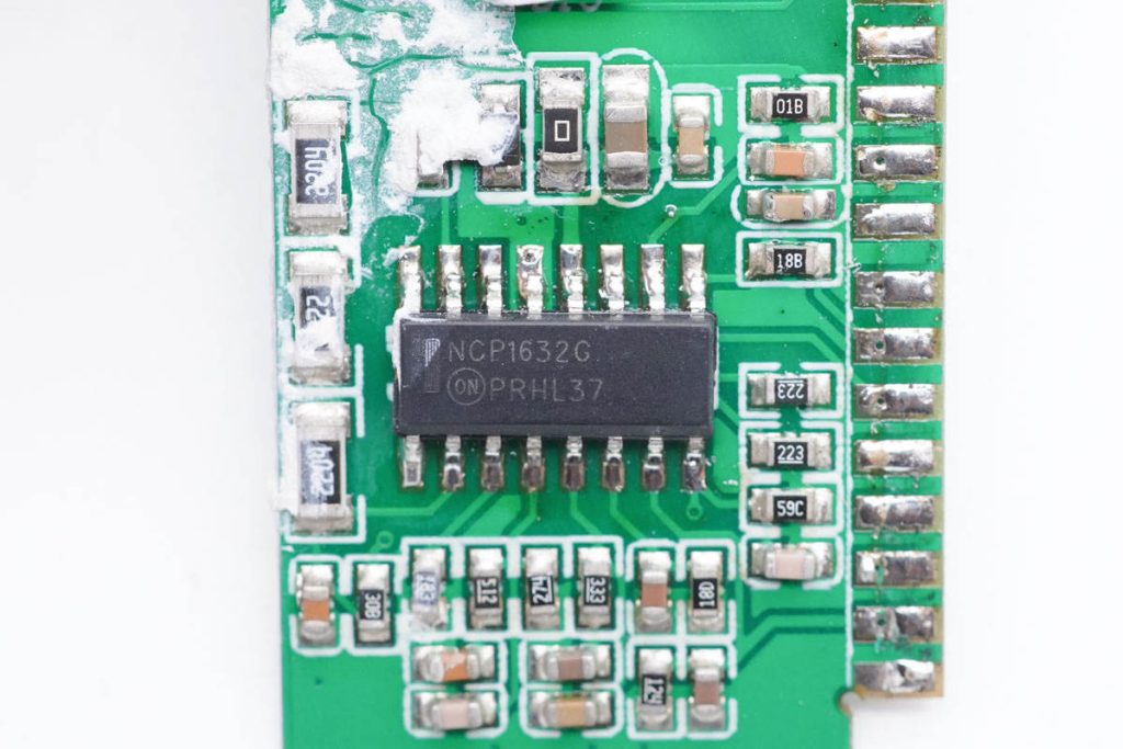

PFC控制器采用安森美NCP1632,是一颗两相交错式PFC控制器,以临界模式运行。内置两个驱动器,使用两个较小的升压电感取代一个较大的升压电感,并使用180°移位相位,大幅减小电流纹波。NCP1632采用SOIC16封装,外围器件精简。

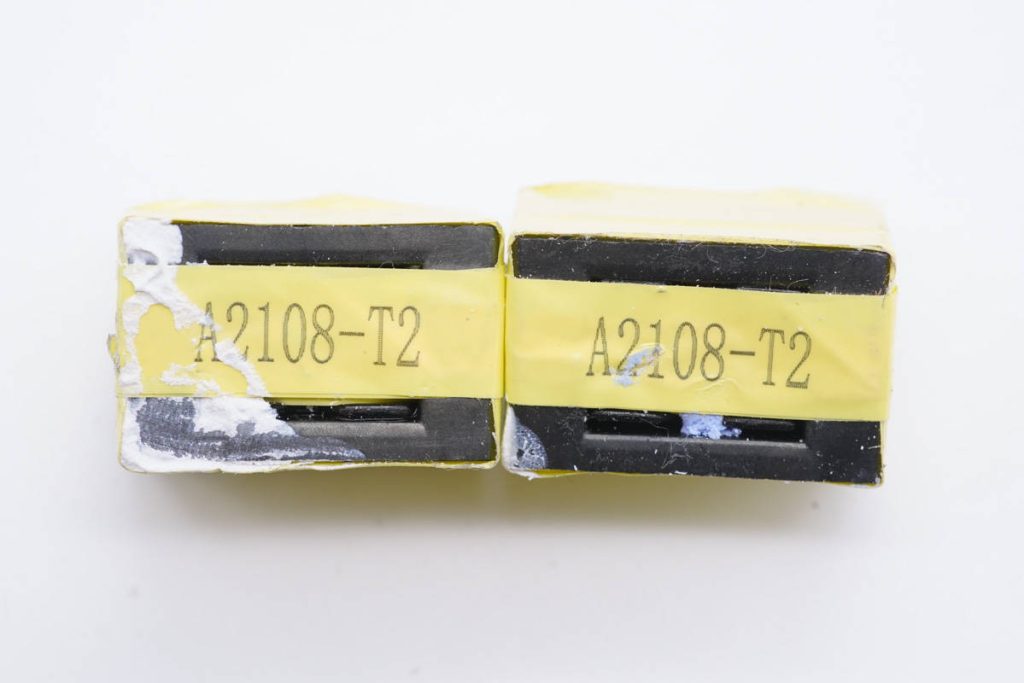

两颗PFC升压电感特写,由于这款充电器采用交错PFC,二相设计,使用两颗电感交替工作,降低峰值电流。

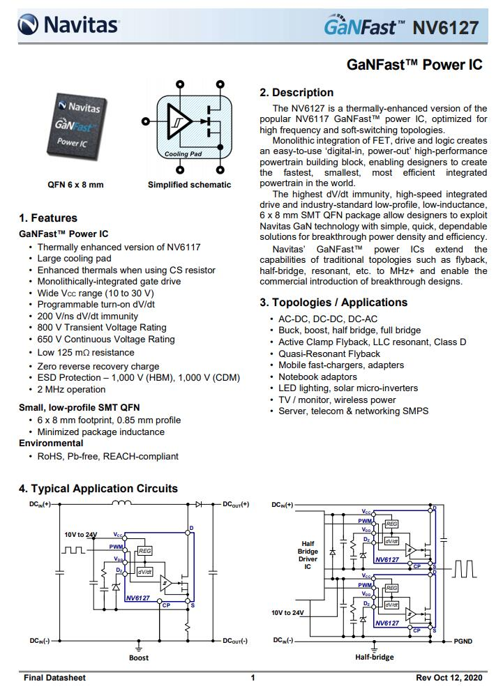

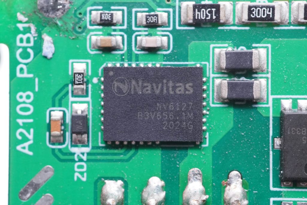

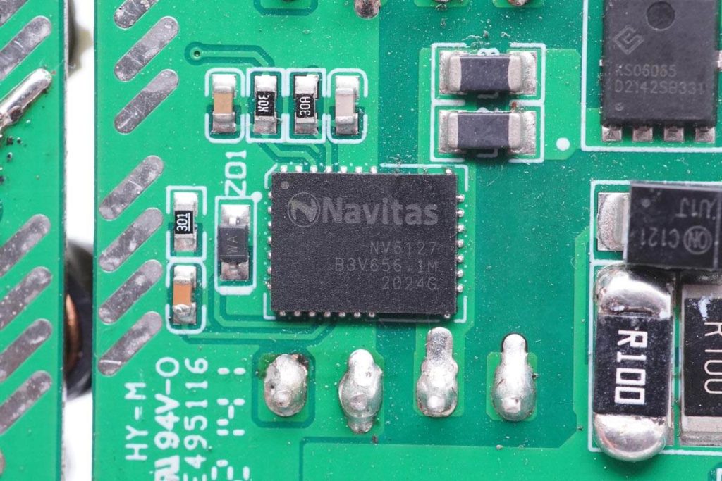

PFC升压开关管来自纳微,是一颗氮化镓功率芯片,型号NV6127,内部集成氮化镓开关管、氮化镓驱动器以及逻辑电路,应用简单。NV6127采用QFN6*8mm封装,散热性能升级,125mΩ导阻,内置驱动器支持10-30V供电。最高支持2MHz开关频率。
纳微半导体 NV6127 资料信息。

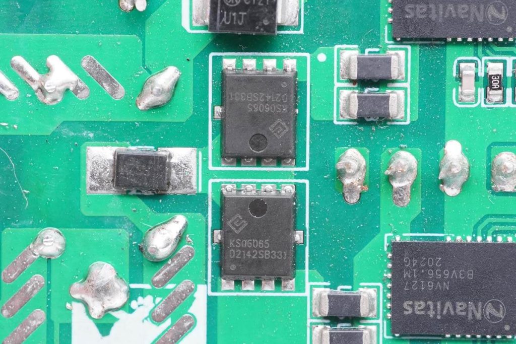

PFC升压整流管来自森国科,型号为KS06065D,耐压650V,正向电流6A,最高工作温度175℃,采用PDFN5*6封装,两颗用于两相整流。左侧一颗二极管用于PFC旁路,在启动时为电解电容充电。

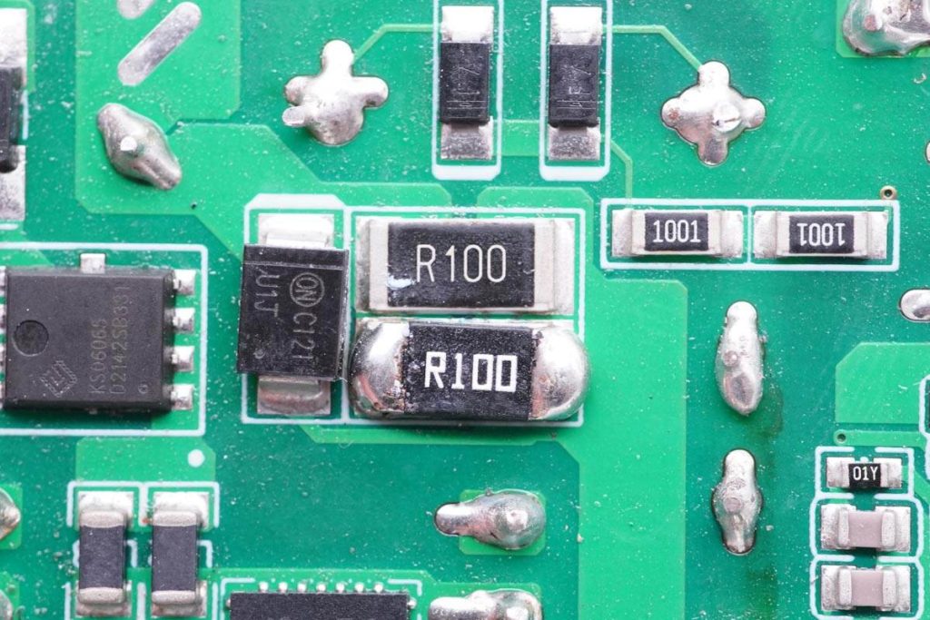

PFC级电流取样电阻特写,使用多颗2512封装电阻并联,二极管用于箝位,保护PFC升压控制器。

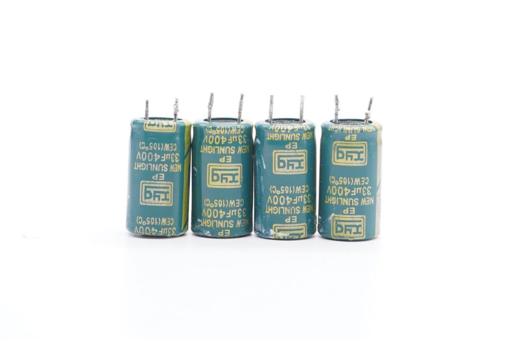

高压滤波电解电容规格为33μF 400V,采用四颗并联,共计132μF容量,使用PFC升压电路显著减小了初级滤波电容容量。

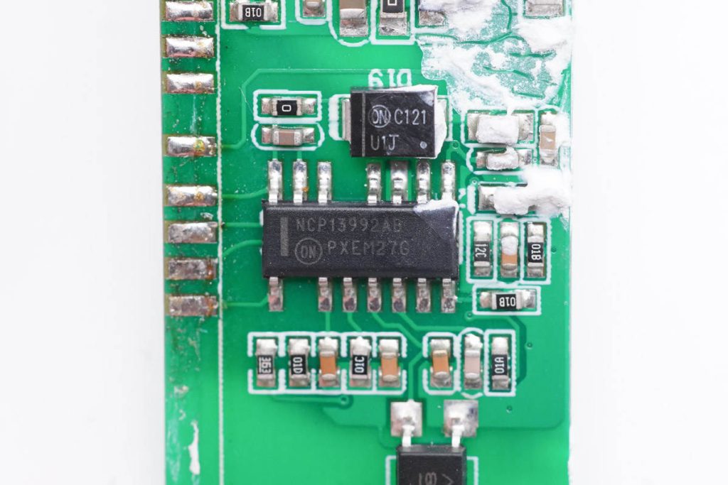

开关电源主控芯片采用安森美NCP13992,是一颗高性能电流模式谐振LLC控制器,内部集成高压驱动器,支持最高750KHz工作频率。电源使用LLC架构,固定电压输出,搭配二次降压满足USB PD宽电压输出。

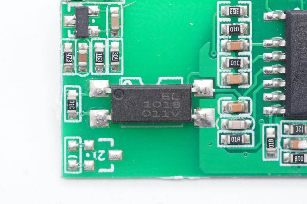

输出电压反馈光耦也焊接在独立的小板上,用于输出电压反馈。

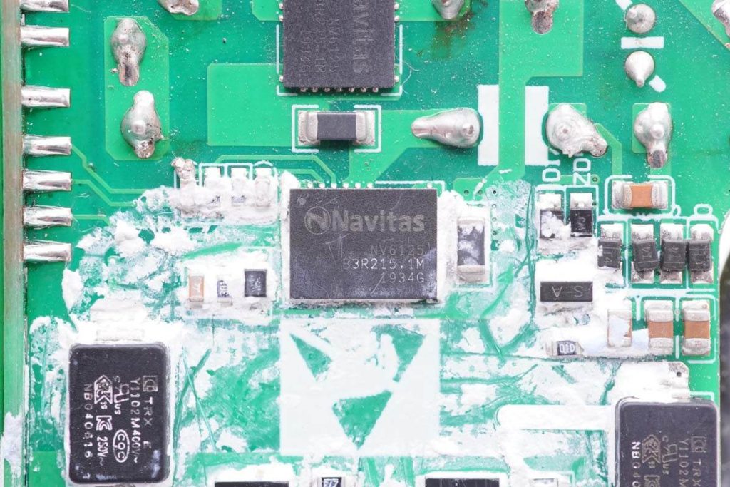

另一颗纳微NV6125氮化镓功率芯片,两颗组成半桥。充电器宣传共使用四颗氮化镓,其中PFC升压使用两颗NV6127,LLC使用两颗NV6125,与宣传描述相符。

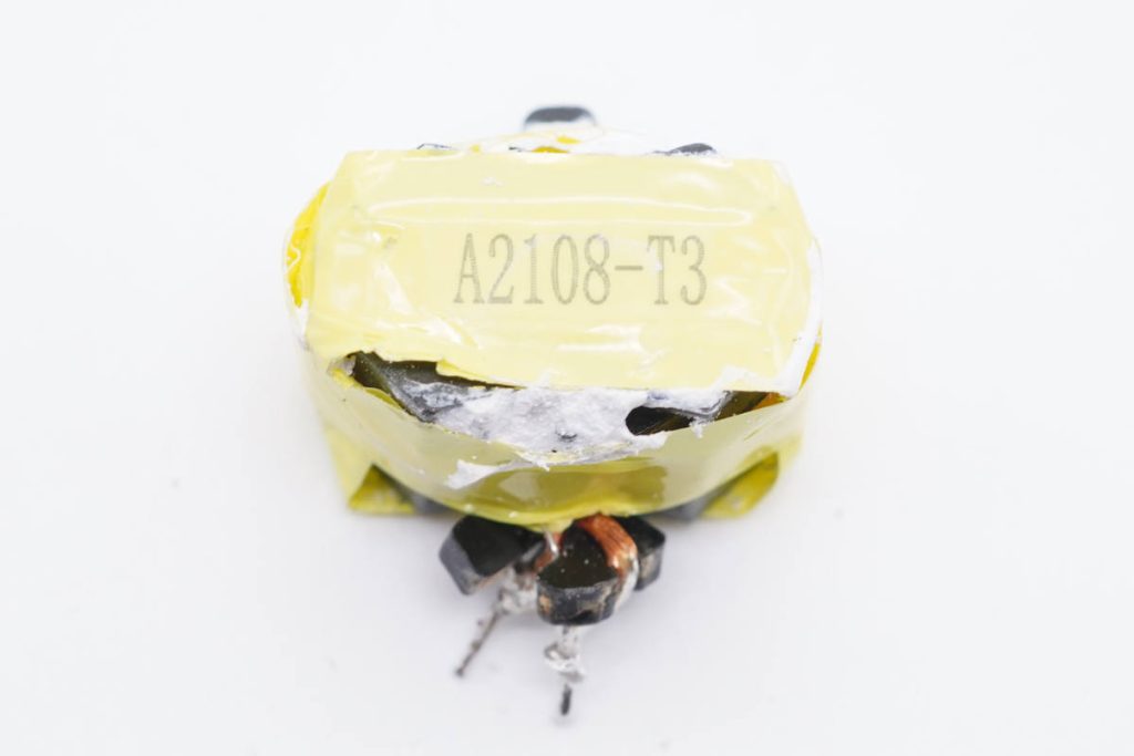

LLC谐振电感特写,使用绝缘胶带严密缠绕。

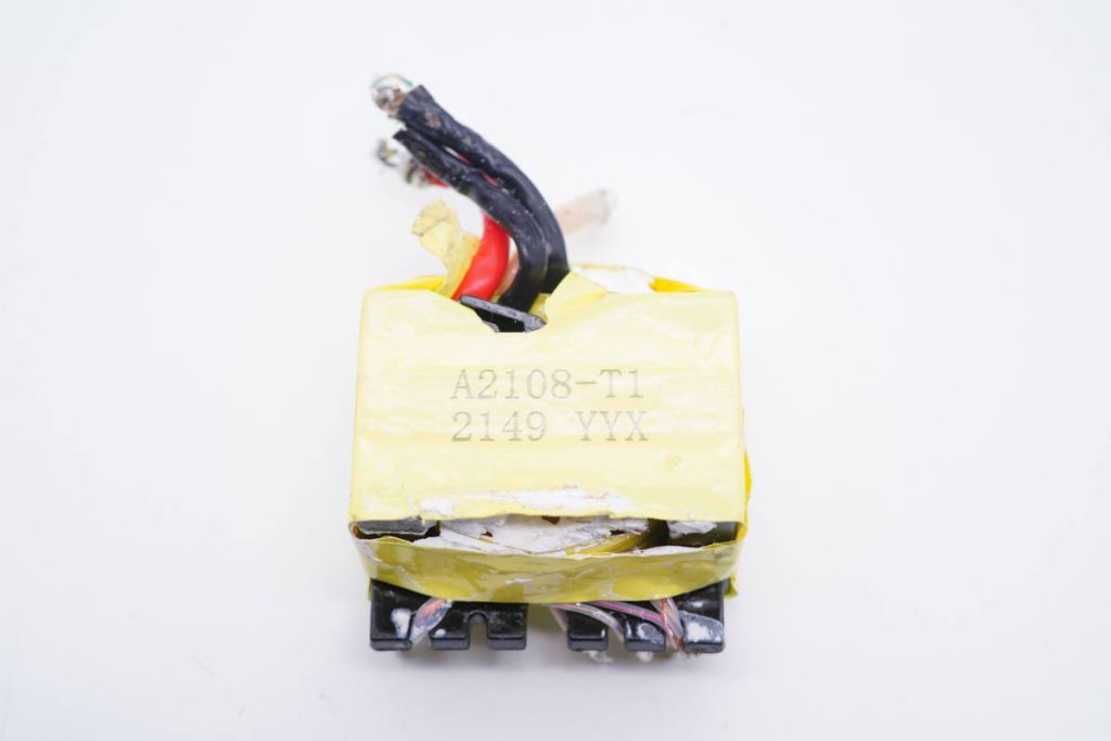

LLC变压器特写,使用绝缘胶带严密缠绕,输出使用多层绝缘线。变压器次级输出的交流电经过同步整流和滤波电路后整流成直流电为二次降压电路供电。

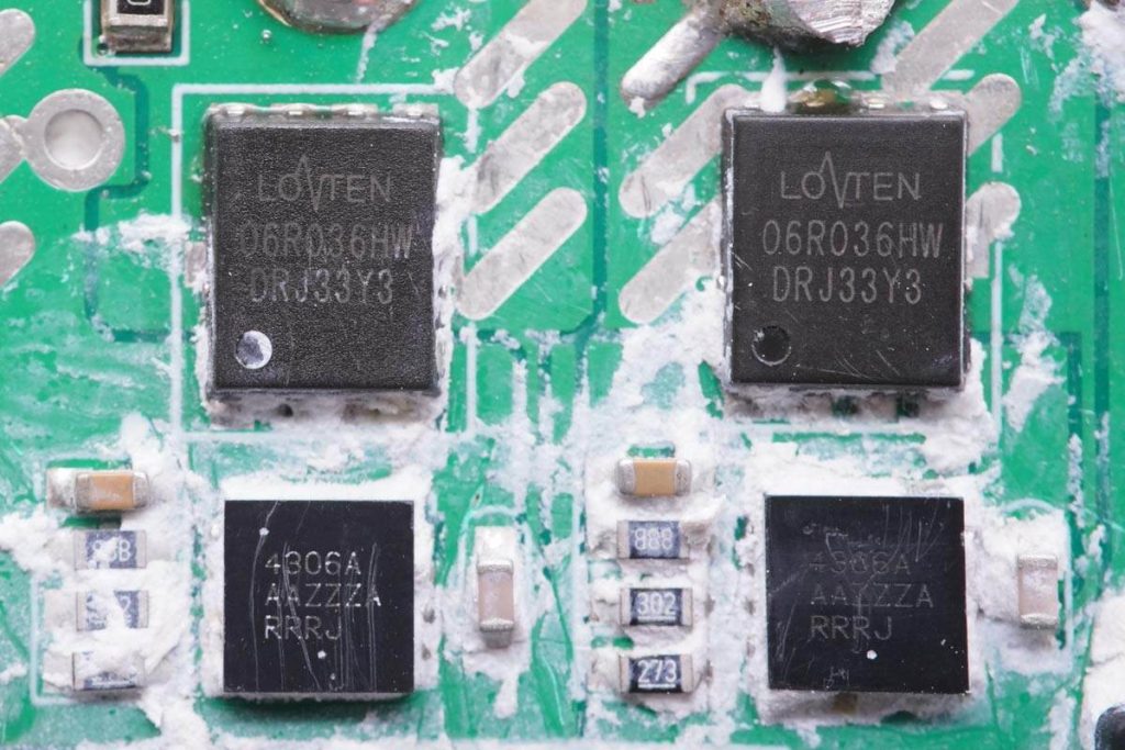

次级两颗同步整流管来自龙腾,型号为LSGN06R036HWB,NMOS,耐压60V,导阻3.6mΩ,采用DFN5*6封装,使用两颗用于LLC同步整流。同步整流管下方是同步整流控制器,来自安森美,丝印4306A,实际型号为NCP4306,支持最高1MHz开关频率。NCP4306支持DCM/CCM/QR反激,还支持LLC半桥同步整流,使用两颗用于LLC同步整流。

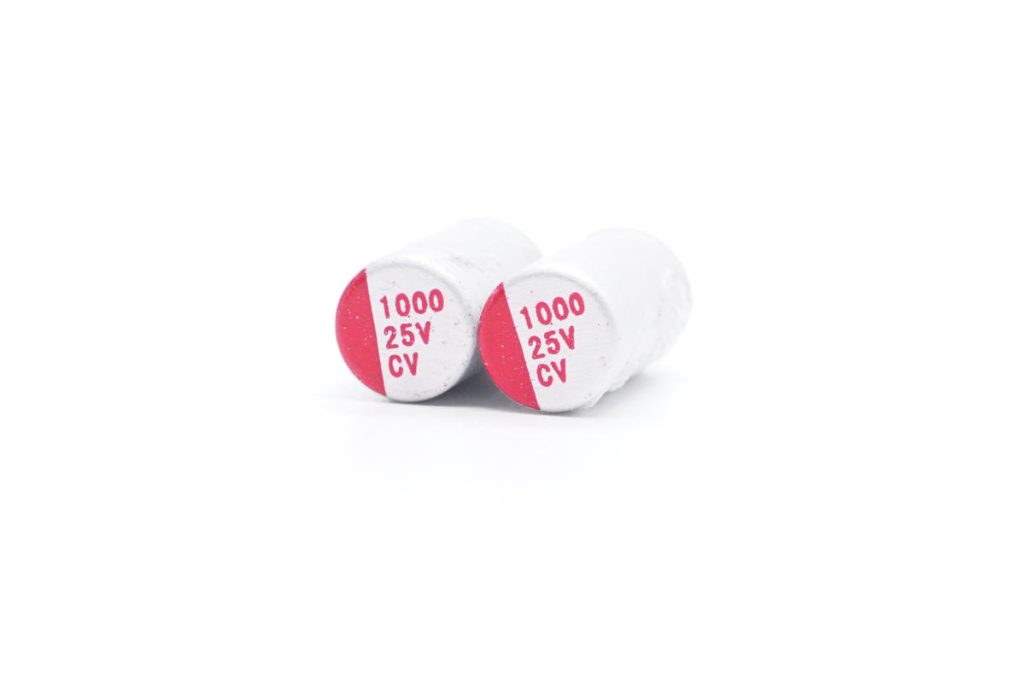

两颗固态电容用于输出滤波,规格为1000μF 25V。

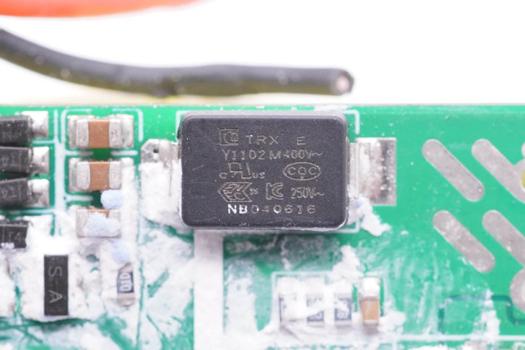

两颗贴片Y电容均来自四川特锐祥科技股份有限公司,具有体积小、重量轻等特色,非常适合应用于氮化镓快充这类高密度电源产品中。料号为TMY1102M。

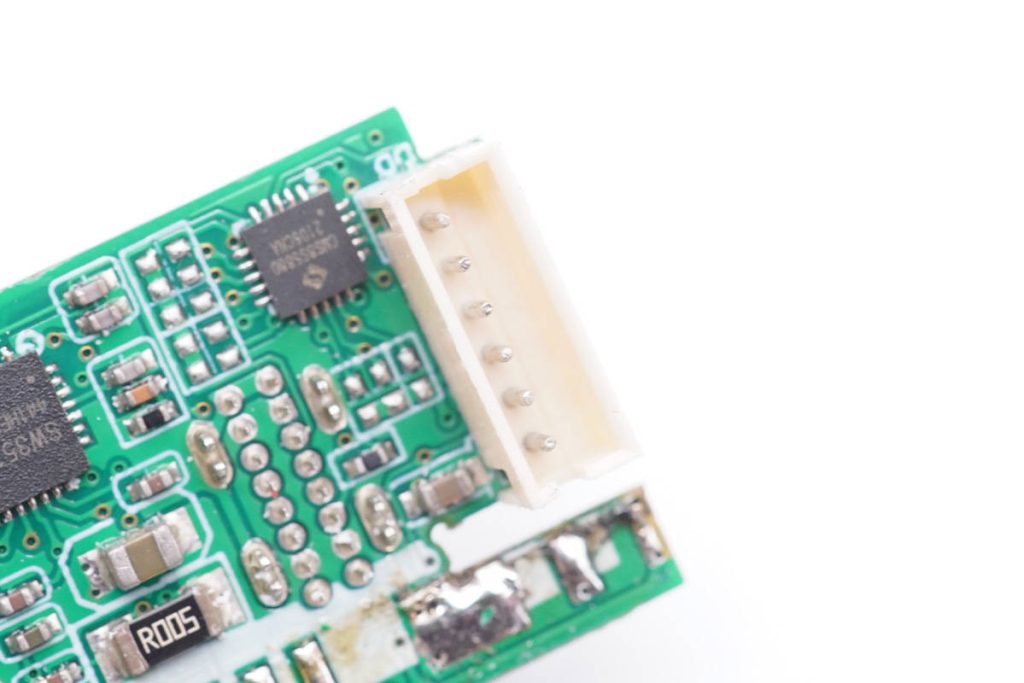

焊接取下USB接口小板,小板左侧还焊接排线插座,用于连接LED功率显示屏幕。

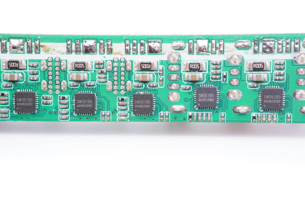

背面是对应6个输出接口的6路降压控制器和一颗用于功率显示的单片机。

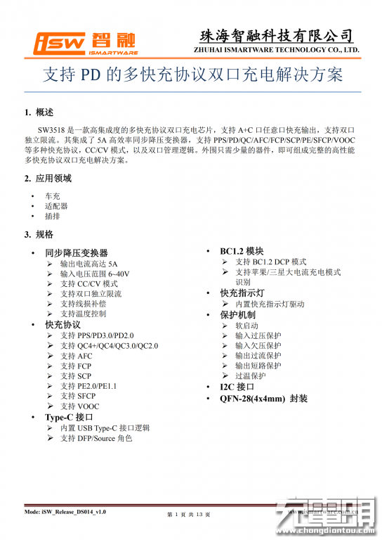

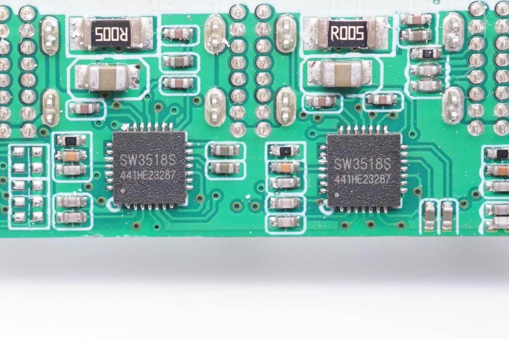

其中六颗降压芯片全部为同一型号,为智融的SW3518S,支持A+C口任意口快充输出,支持双口独立限流。其集成了5A高效率同步降压变换器,支持 PPS、PD、QC、AFC、FCP、SCP、PE、SFCP、VOOC等多种快充协议,CC/CV 模式,以及双口管理逻辑。外围只需少量的器件,即可组成完整的高性能多快充协议双口充电解决方案。
智融SW3518详细资料。
智融SW3518S降压芯片特写,上方是端口电流取样电阻,用于检测输出电流,进行过流保护和输出功率显示。

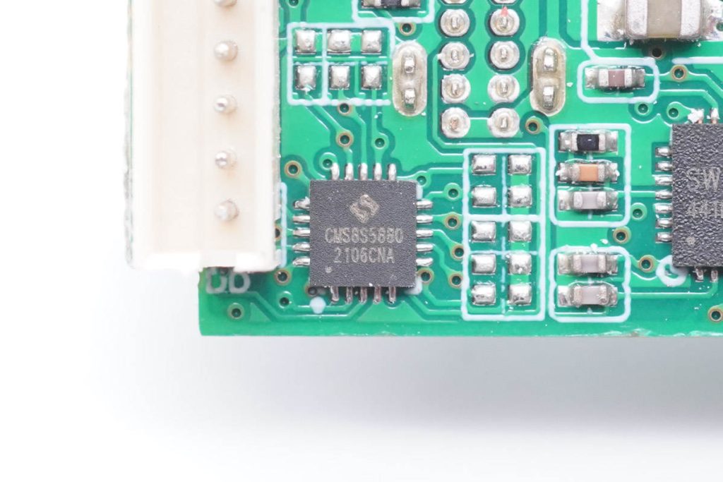

小板上还焊接一颗单片机,来自中微,型号为CMS8S5880,用于功率检测以及显示输出和功率智能分配功能。

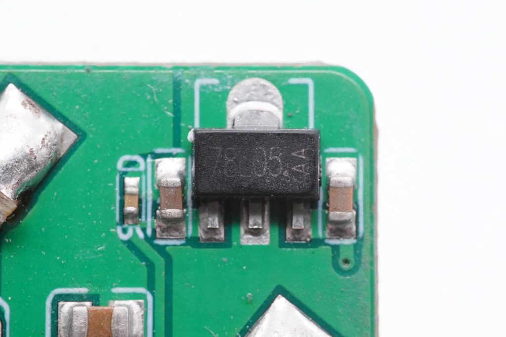

78L05三端稳压芯片用于为单片机和数码管供电。

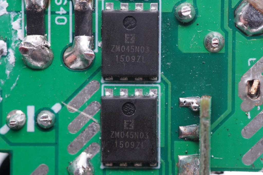

对应三个100W USB-C接口的同步降压开关管来自真茂佳,型号为ZM045N03N,NMOS,耐压30V,导阻为4.5mΩ,采用DFN5*6封装。

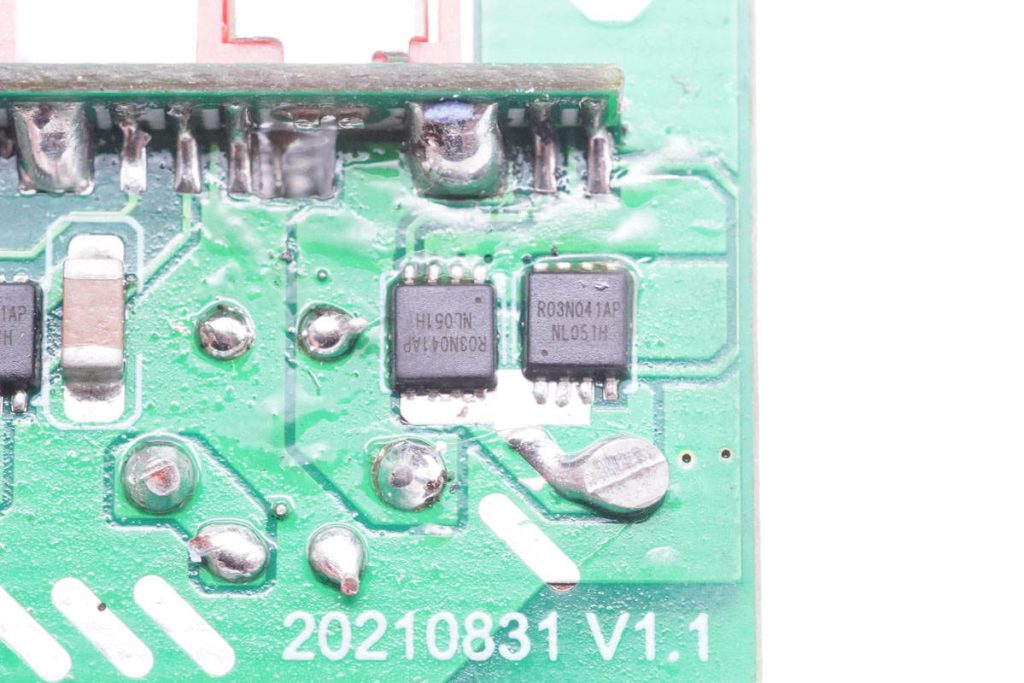

对应USB-A口的同步降压开关管丝印R03N041AP,为NMOS管。

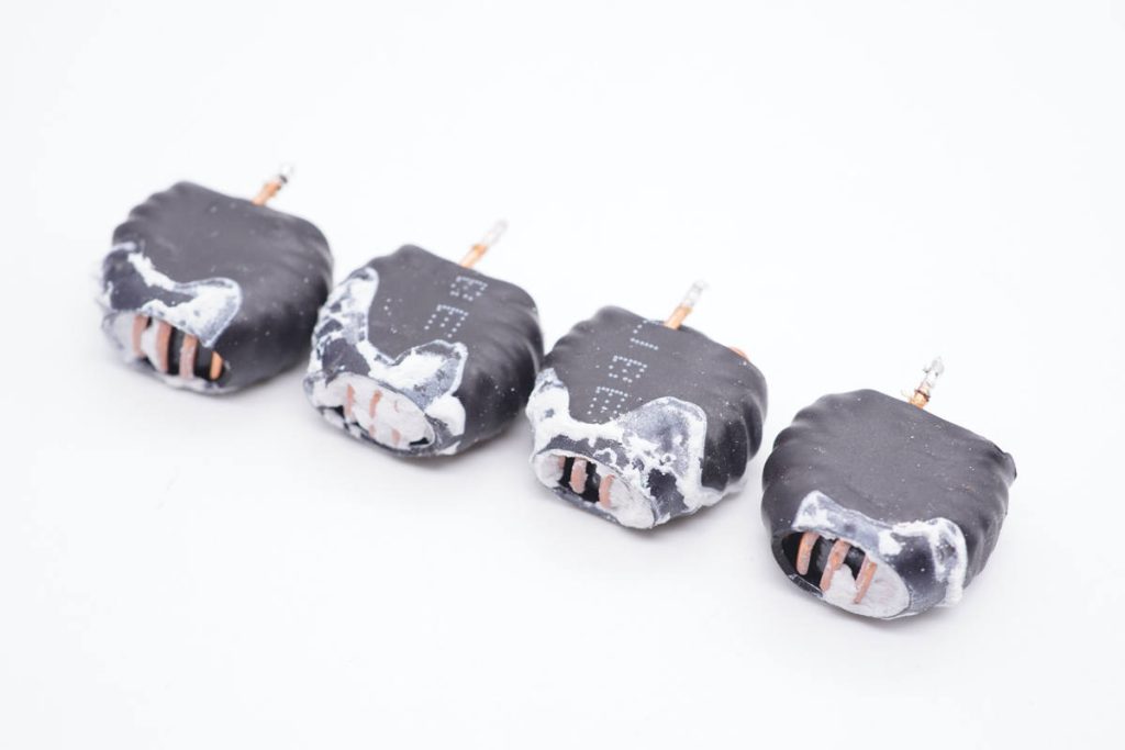

降压电感外套热缩管绝缘,并打胶固定。

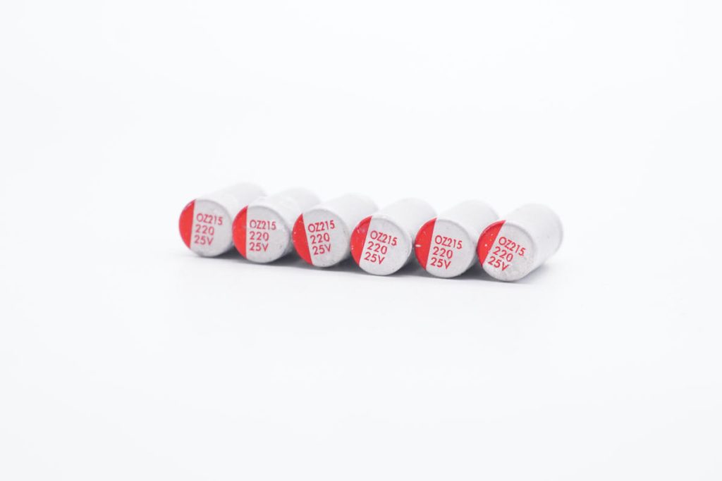

输出滤波电容规格均为220μF 25V。

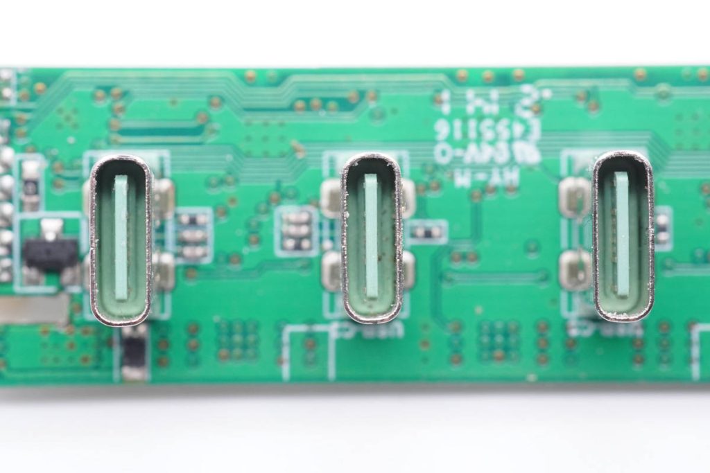

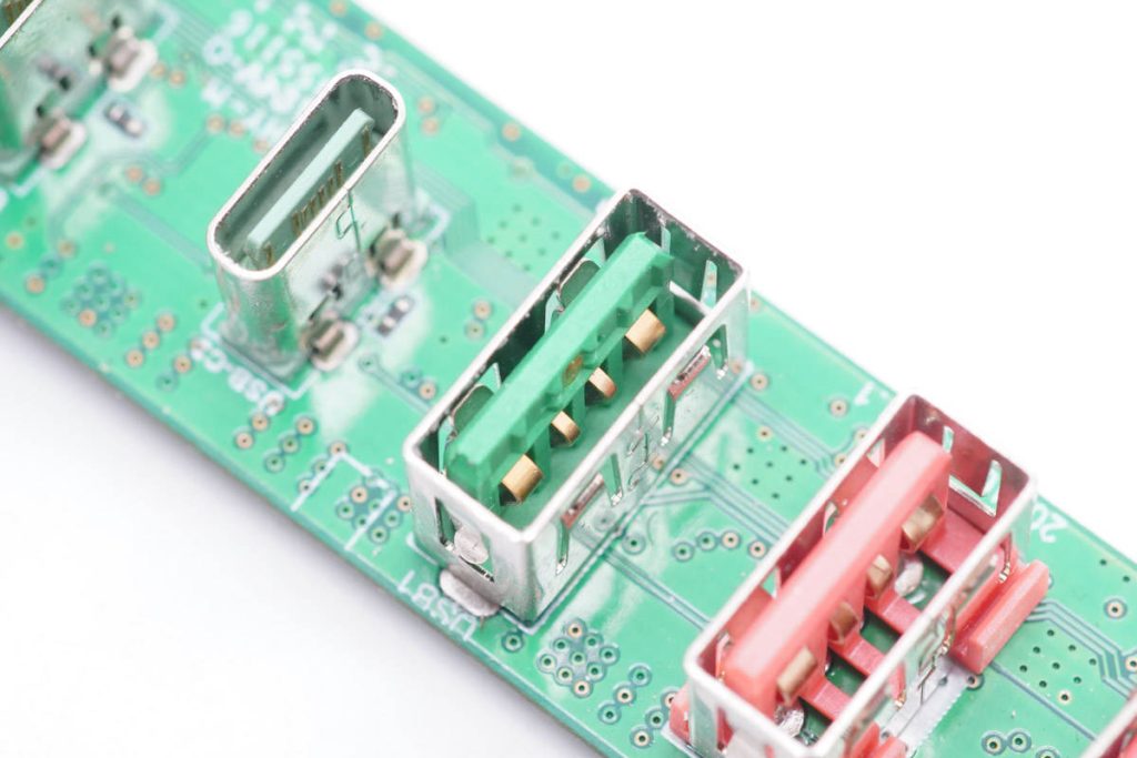

三个支持100W输出的USB-C母座,采用过孔焊接固定,绿色胶芯不露铜。
用于35W快充输出的USB-A母座,正负极加宽,前端具有辅助触点。

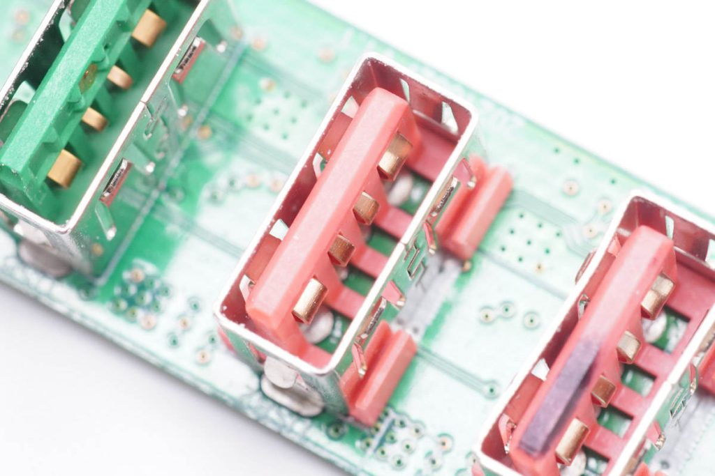

两个18W输出的USB-A母座,橙色胶芯,正负极加宽。

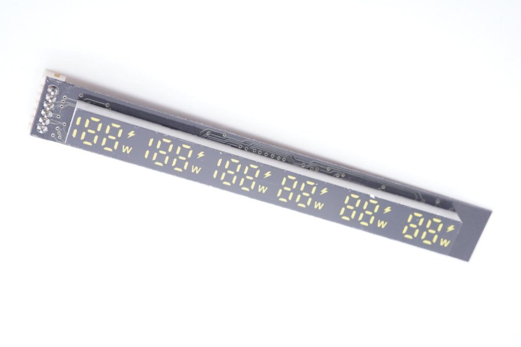

LED功率显示屏幕特写,为段码屏幕,显示188和88W,分别对应USB-C和USB-A接口。

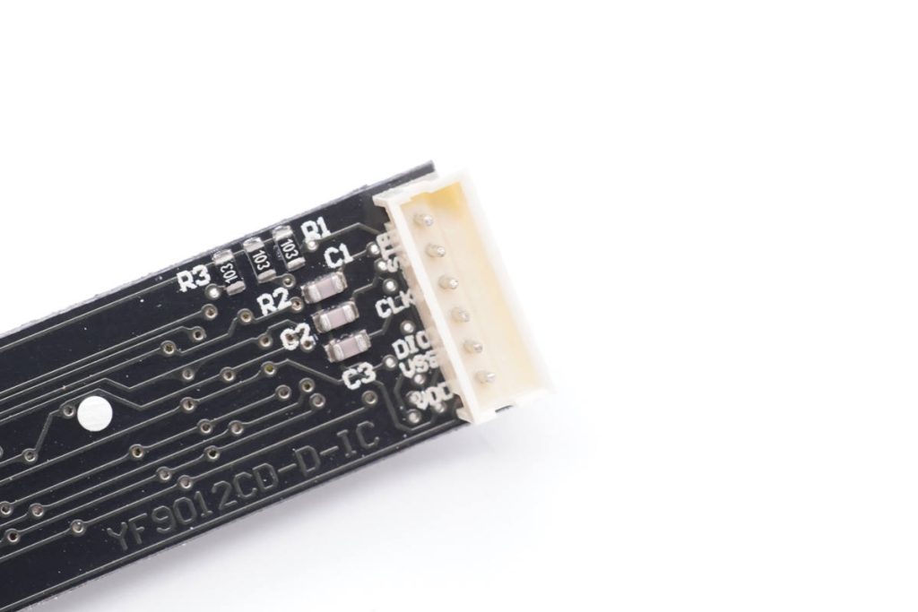

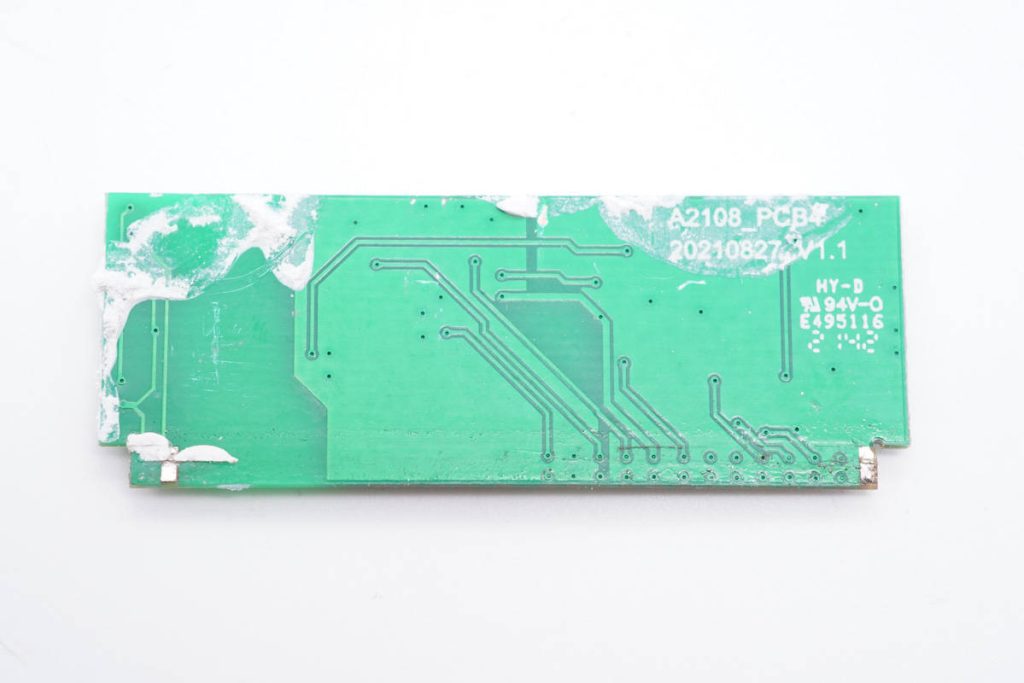

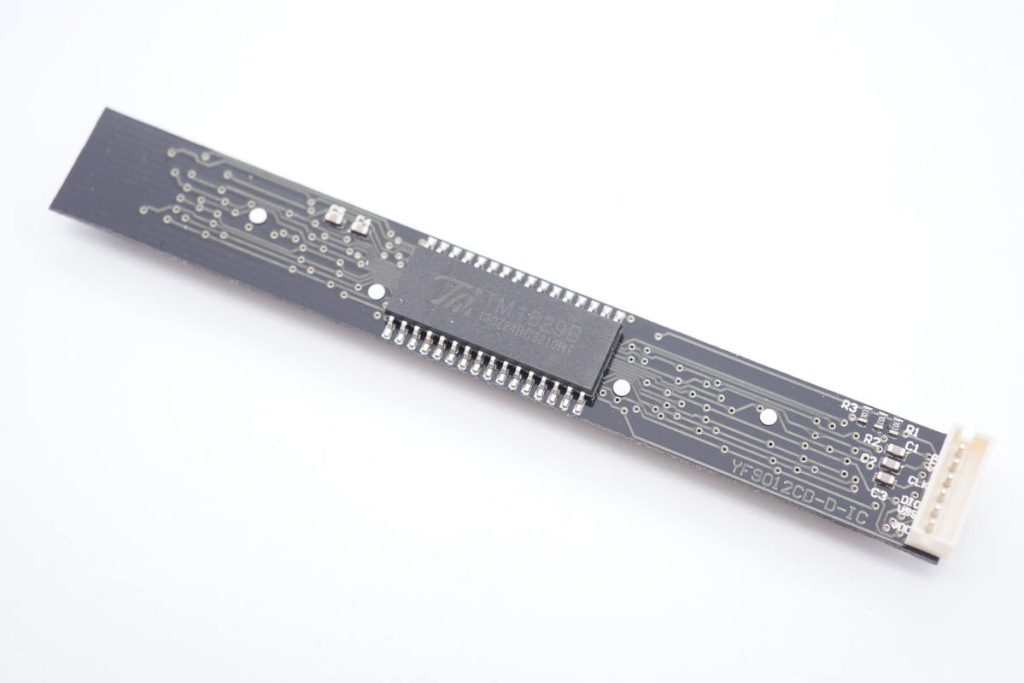

小板背面焊接一颗LED驱动器芯片。
连接充电器主板的插座特写。

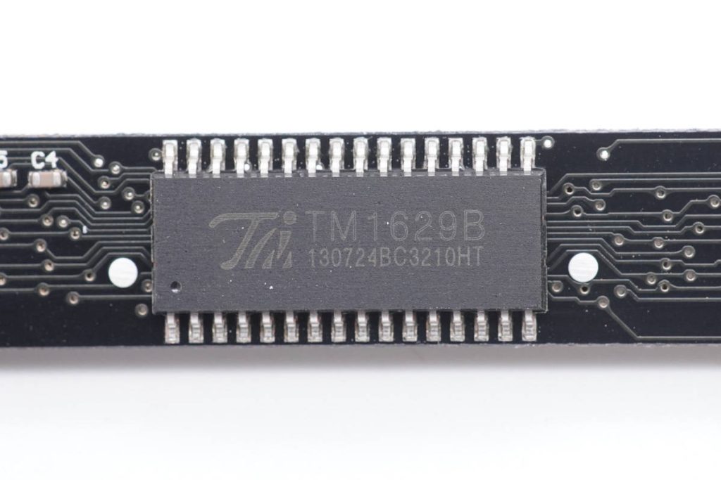

驱动LED段码屏幕显示的驱动器来自天微,型号为TM1629B,用于各个接口的功率显示。

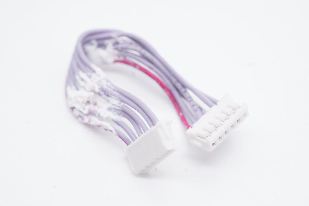

连接排线特写。

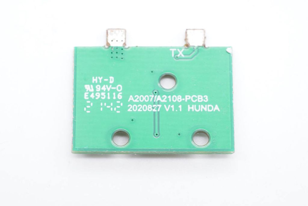

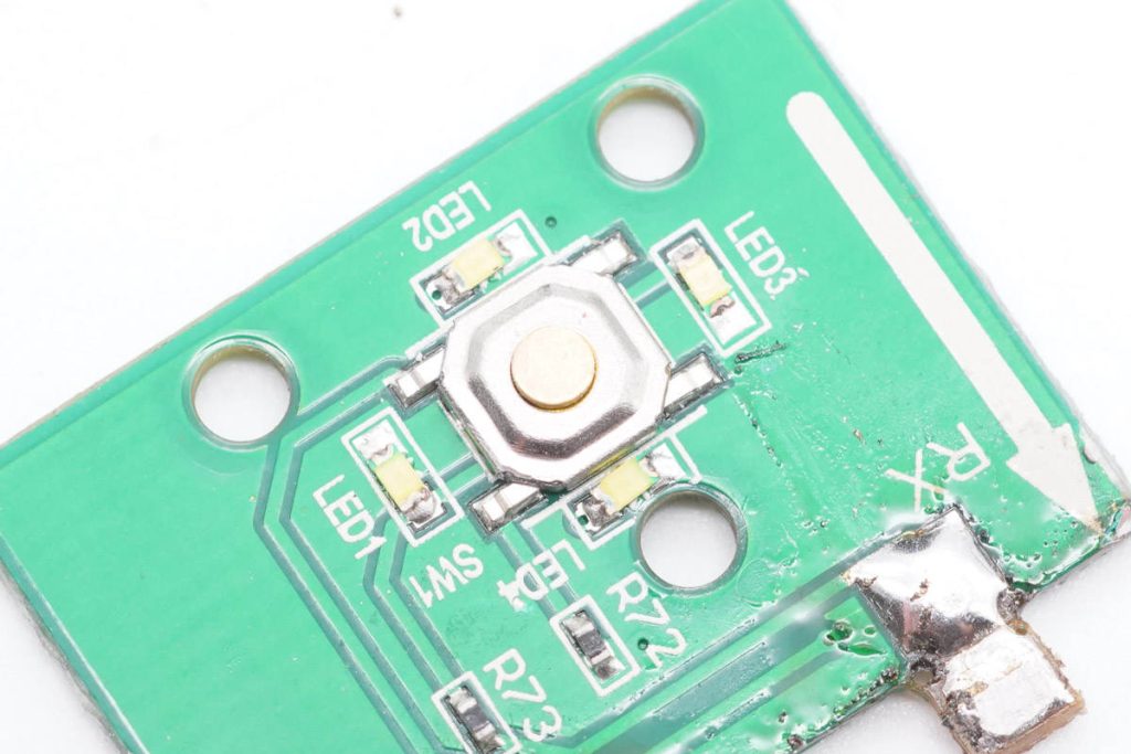

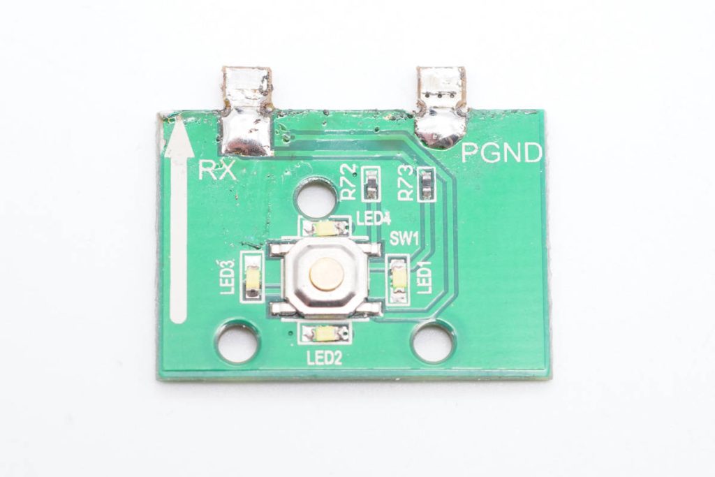

充电器按钮和指示灯小板特写。
小板背面没有焊接元件。
指示灯和按键特写。

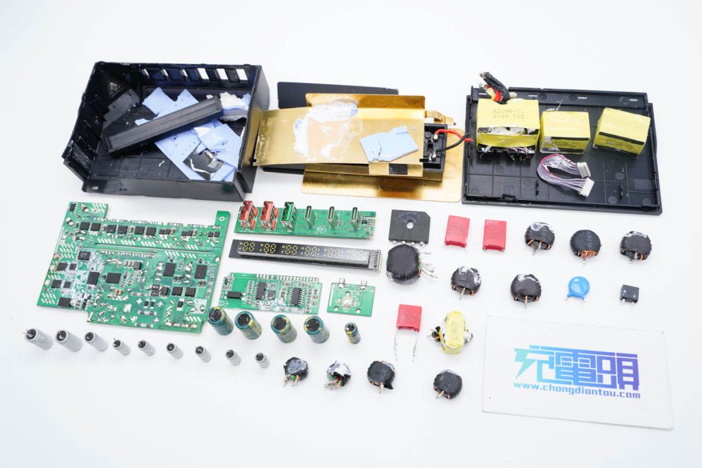

EGO EXINNO推出的240W氮化镓快充支持两个USB-C接口以100W功率输出,三个USB-C接口均支持100W输出,配置上非常强悍,同时支持6口独立快充输出,充分满足现代智能手机及笔记本电脑充电需求,是一款秀肌肉的产品。
充电头网通过拆解了解到,这款充电器采用交错式PFC+LLC开关电源,固定电压输出,配合二次降压电路实现各个接口的快充输出。PFC升压控制器采用NCP1632,LLC控制器采用NCP13992,同步整流控制器采用NCP4306,整套电源方案均来自安森美。充电器中分别使用两颗纳微NV6127氮化镓功率芯片用于交错式PFC升压,两颗NV6125用于LLC开关电源。
充电器AC-DC输出的固定直流电压通过二次降压电路输出,对应6个输出接口分别是6个独立的降压电路。协议和降压控制器采用智融SW3518S,配合中微单片机进行智能功率控制和功率显示,并通过天微驱动器实现各个接口的输出功率显示。充电器内部采用多块小板组合焊接,空间利用率高。PCBA模块正反面均覆盖散热片,将充电器发热快速散发。
