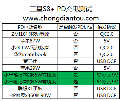

在去年的三星NOTE7身上,三星第一次开始尝试PD充电协议,峰值功率可以达到24W,当时在论坛也搞起不小的风波,还专门搞了几场沙龙来一起探讨。现在新的旗舰又出现了,那就是三星的S8+,他们对PD协议的支持怎么样呢,给大家带来测试。提前说几点,QC协议的充电头充S8+时,在开屏和关屏状态下电压是不一样的,开屏只能5V,关屏才可以到9V,所以PD头子也会分开平和关屏的测试。鉴于手里设备不多,就当个兼容性小测试吧。

汇总如下:
三星S8+对于PD兼容性的测试-充电头网
S8对于PD的兼容性可以说是基本不兼容,这就意味着S8+不会像NOTE7一样出现用PD协议充电出现24W峰值功率的现象。
