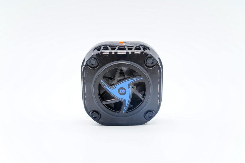

正面是三开孔螺旋标式样盖板,蓝色喷绘,中间为MOMAX首字母Logo。采用正方体设计,侧面均有开孔加大散热量。
从正面开孔可以看到超导散热铝合金散热鳍片,内部是利用大功率的半导体制冷片进行高效制冷。

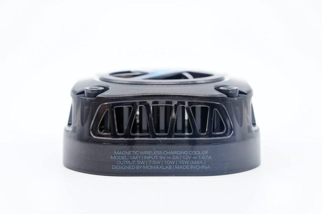

从侧面看,可以发现采用半透明外壳加上镂空设计,增加与空气接触面积加强散热。

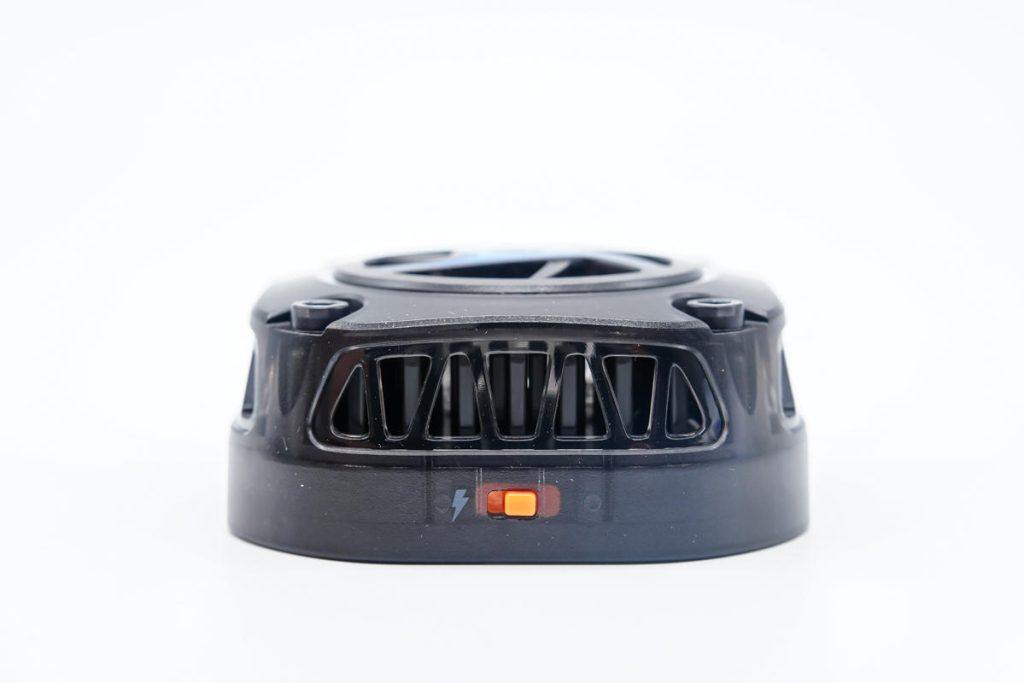

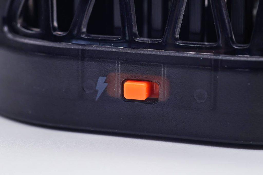

侧面配有橙色配色的模式按钮。
侧边开关采用滑动卡扣设计,充电散热器支持仅散热和充电+散热两种工作模式,通过侧边开关即可轻松切换。
侧边印有规格铭文
MODEL:GM1
输入:9V2A,12V1.67A
输出:5W,7.5W,10W,15W
侧面采用USB-C口设计。

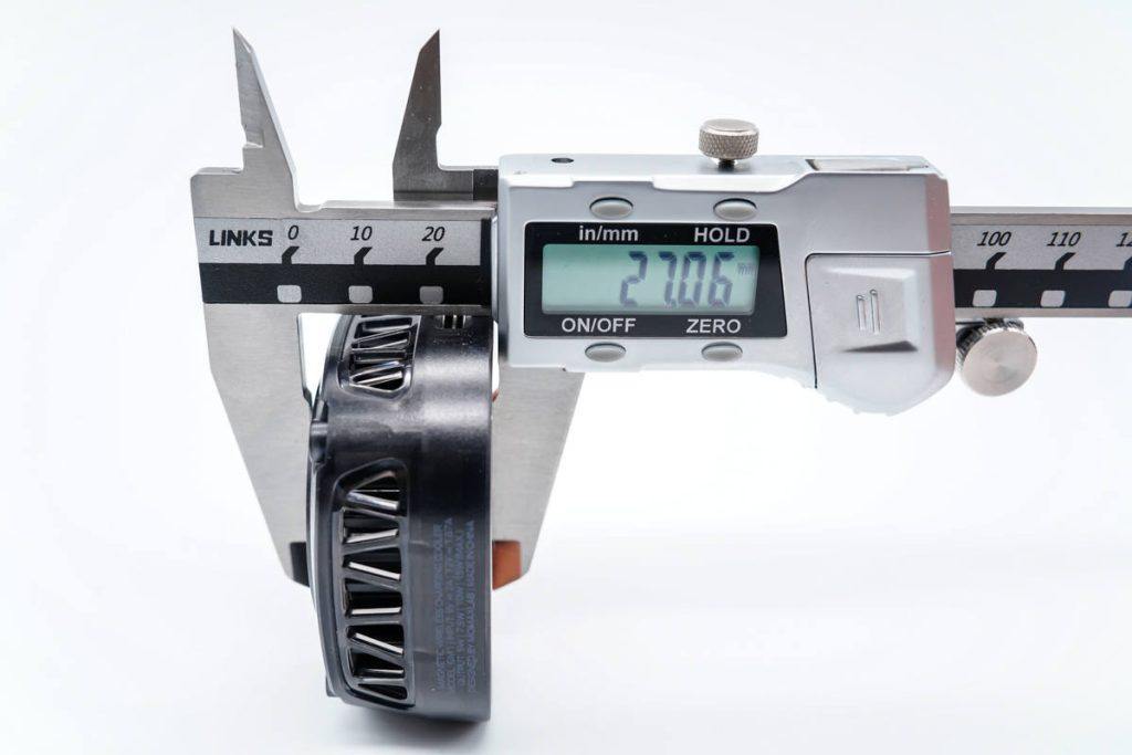

充电器整体厚度约为27.06mm。

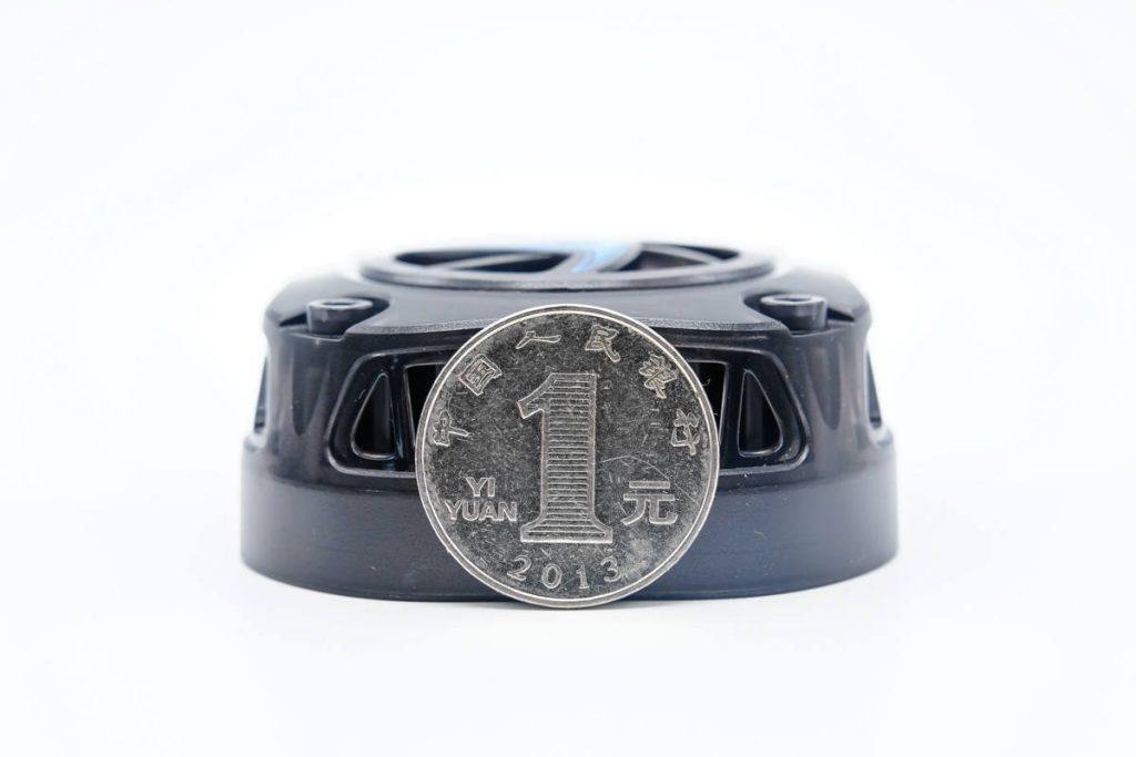

与一枚硬币比较。

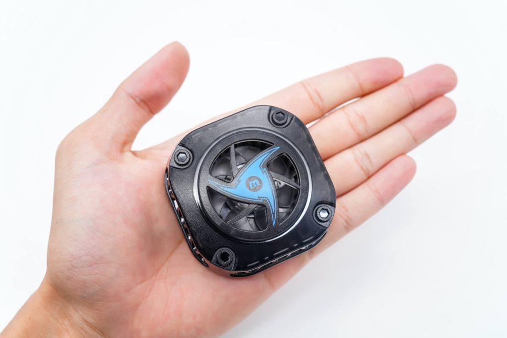

充电器重量约为91g。
充电器放在手掌对比,这个重量加上体积,放在口袋也是没有明显感知。

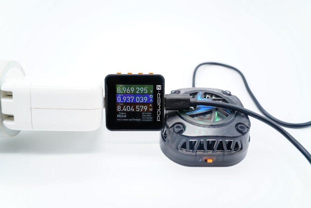

将磁吸无线充电器连接到充电器,此时握手9V电压,空载功率在0.58W左右。
打开主动制冷开关,功率在8.4W左右。

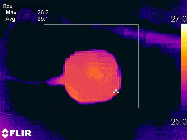

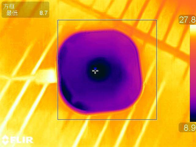

将MOMAX磁吸制冷无线充电器放在25℃的恒温箱中静置,随后使用热成像仪拍摄磁吸无线充电器表面的温度,可以看到最高温度为26.2℃。
随后打开制冷模式,待温度恒定时再次使用热成像仪拍摄磁吸无线充电器表面的温度,最高温度达到了8.7℃,相较于开启前的温度降低了17.5℃,制冷效果明显。
这里需要注意,上述让磁吸无线充电器制冷空载运行为测试需要,日常使用时切记不要让无线充电器空载制冷,避免损坏产品。

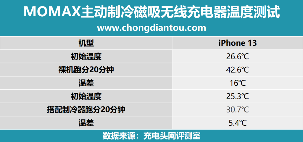

下面搭配手机实测一下,将iPhone 13放在25℃的恒温箱内静置,随后使用热成像仪拍摄手机背面,最高温度为26.6℃。
在iPhone 13上打开3DMark APP,运行Wild Life Extreme Stress Test,20分钟后再次使用热成像仪拍摄手机背面的最高温度为42.6℃。
上面是使用iPhone 13在裸机的情况下进行跑分测试后得到的温度情况,下面来看看搭配MOMAX主动制冷磁吸无线充电器后的温度情况。
还是老样子,将手机放在25℃的恒温箱中,使用热成像仪拍摄手机背面的温度,此时手机背面的最高温度为25.3℃。
在搭配MOMAX主动制冷磁吸无线充电器的情况下继续在iPhone 13上打开3DMark APP,运行Wild Life Extreme Stress Test,20分钟后再次使用热成像仪拍摄手机背面的最高温度为30.7℃。
将温度测试数据汇总,使用iPhone 13跑分,裸机跑分20分钟温度上升了16℃,搭配MOMAX主动制冷磁吸无线充电器跑分20分钟温度仅上升了5.4℃。看来有主动制冷对于温控方面还是非常有帮助的。

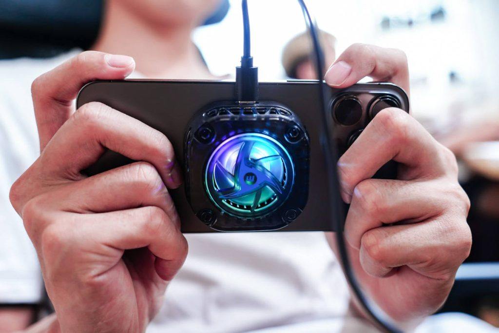

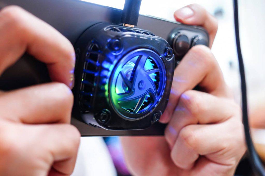

从侧面看,实际工作时亮起霓虹灯光,战斗力立加100%。
从正面看,强磁吸附在手机背面晃动不易掉落,双手握持也不会阻碍操作发挥。
这款MOMAX 15W磁吸制冷无线充电器不仅继承了大哥产品系列的磁吸充电优势,又可以进行辅助散热。无线充电最担心的就是机身发热,缩减手机元器件寿命,这款充电器就不用担心这个问题了。
从实际测试体验方面,无线充电方面能为iPhone提供7.5W充电功率,这也是苹果对第三方充电器无线功率的限制。同时开启充电和制冷模式,模拟进行手机游戏操作,握持体感是温温热,手机也没有主动降低亮度。夏天有这样一个辅助降温的充电器,游戏画面不会卡顿不会降亮度,带来的游戏体验是不言而喻的。
