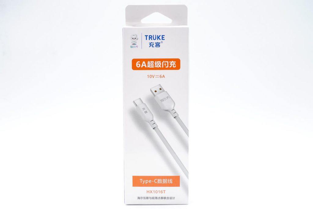

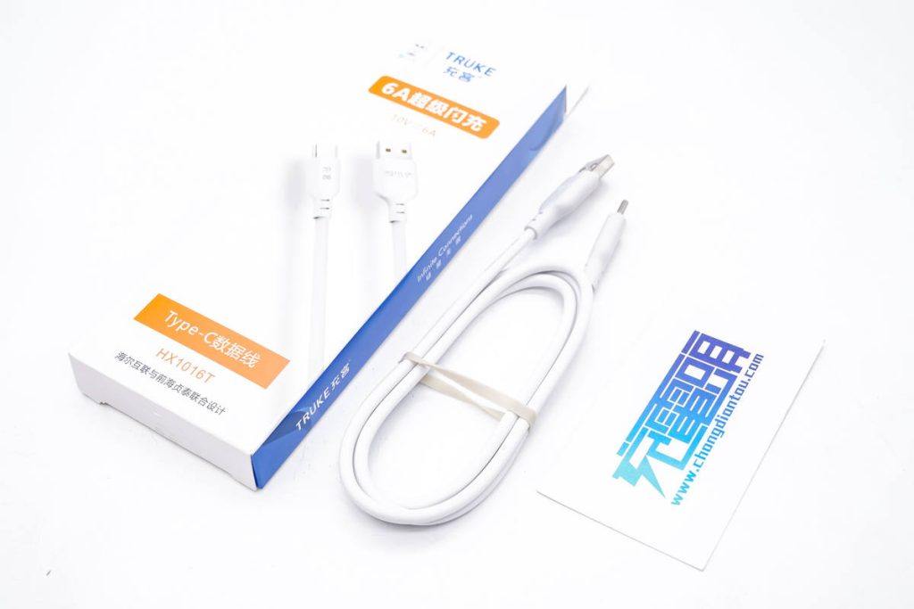

包装的正面印有产品外观,智小兜与充客标识位于左上角,与C2C相同的橙白配色风格。

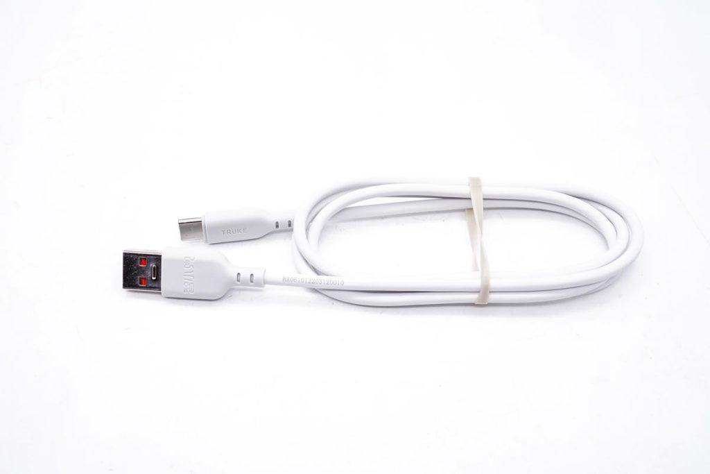

打开包装盒,就能看到使用硅胶扎线圈固定的A to C快充线本体。
线材外被为白色TPE材质,相当环保。

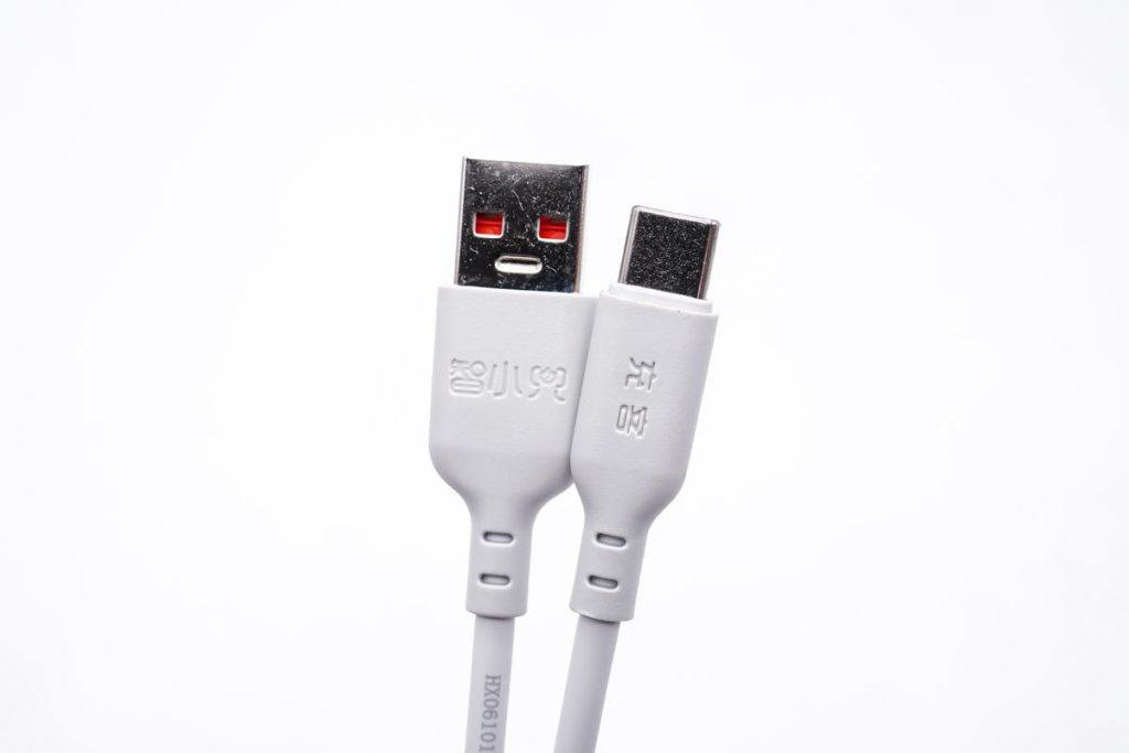

A to C端的子外壳采用一体注塑成型工艺,并印有品牌的Logo。A口开孔设计是不是借鉴表情包就不得而知了。

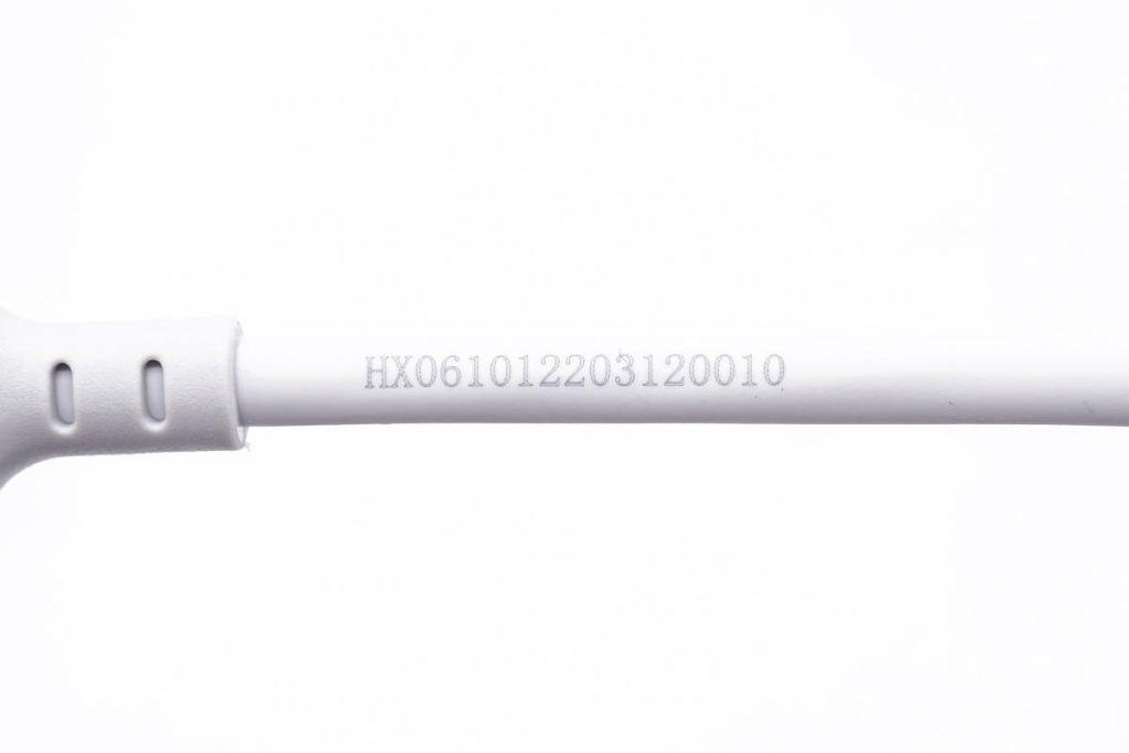

线体印有识别编码:HX061012203120010。

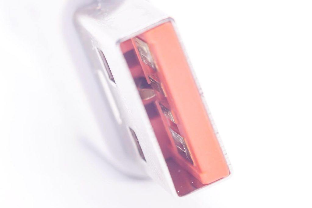

USB-A 公头特写,有用于识别快充协议的额外pin,这也是这款充电线能支持快充协议的秘诀。

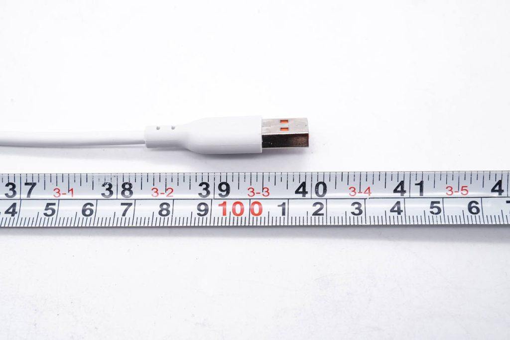

充电线长度方面就比较不足,约为101cm,在床上或沙发上空间就比较局限。

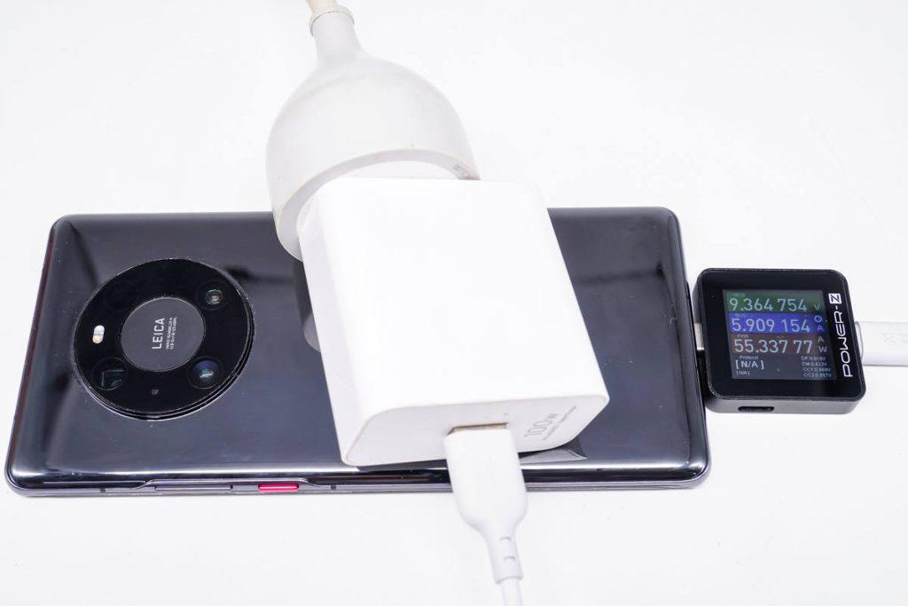

华为Mate40 Pro支持最高66W SCP快充,使用荣耀100W充电器搭配充客6A A2C快充线为华为Mate40 Pro充电,功率为9.36V 5.9A 55.33W。

对于充客的这条A2C的线材,在快充方面主要测试了几款手机,实测线材可以传输6A的大电流,可以触发多个手机的快充。

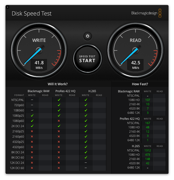

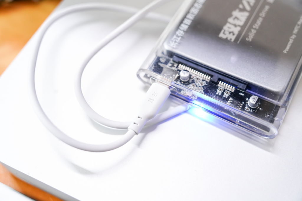

将线材的两端分别连接电脑和硬盘,然后使用Disk Speed Test测试APP测试读写速度。
实测写入速度约为41.8MB/s,读取速度约为42.5MB/s。这个传输速度对于日常使用传输一些小文件还是不错的。
小结
实测,充客的这条A2C快充线支持数据传输,传输规格为USB2.0,作为日常使用适合传输一些小文件,如果传输以“GB”为单位的大文件的话还是建议使用其他线材。

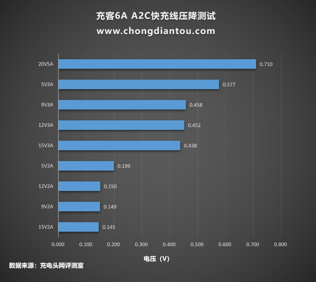

压降测试是衡量线材质量的一个重要因素,在日常使用中为手机充电,电压电流经由充电器输出到线材的一端,然后传输到线材的另一端到手机,这其中线材两端的传输就涉及到了压降方面数据。
将线材两端分别连接到电源仪器以及负载仪器,此次分别测试了不同档位下线材的充入电压与输出电压,计算出差值,差值就是压降的数值。
参与测试的线材长度约为1米,也是目前常见的快充线类型了,从柱状图中可以得知,线材在20V电压档位传输5A电流时的压降数值最大,在15V档位时传输2A电流时的压降数值最小。
小结
压降反应了线材在传输电压电流时的质量如何,从测试的数据上看,充客的这条A2C快充线压降数值整体偏小,尤其是在传输15V2A 30W的功率时最为明显。
性能方面,实测充客的这条A2C快充线支持快充,搭配充电器可以为手机提供快充服务。此外线材还支持USB2.0的数据传输规格,适合日常使用传输一些小文件。
压降方面,实测线材在传输20V5A 100W的功率时压降数值最大,而在传输15V2A 30W的功率时压降数值最小。
