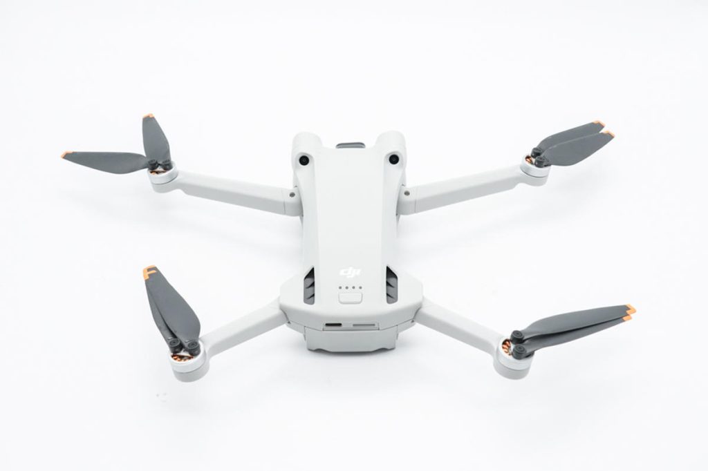

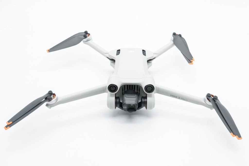

这款无人机采用灰白配色设计,四角延伸子端均装载2片螺旋桨叶,可进行折叠收纳;整体外观类似于蜻蜓,小巧轻盈。
背面印有大疆品牌Logo,整体修长类似于太空战舰。
正面搭载高清云台,最高支持4K/60FPS视频,可直出HDR影像,并且配有云台保护壳;侧面机翼印有无人机名称:MINI 3 Pro。
前端机翼为旋转式收纳,后端机翼为折叠收纳,考虑展开螺旋桨飞行空间,防止螺旋桨碰撞。
电池仓口底部配备SD卡槽和USB-C接口。
正面下部为开关按钮,开启后绿色LED指示灯实时显示无人机电量情况。
无人机整体重量标识为249g,做到轻盈起飞。
后端机翼连接处双侧均为电池仓卡扣按钮,按下即可滑动电池出仓。

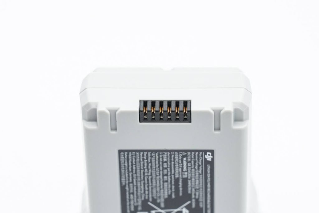

电池连接触点为6pin脚设计。

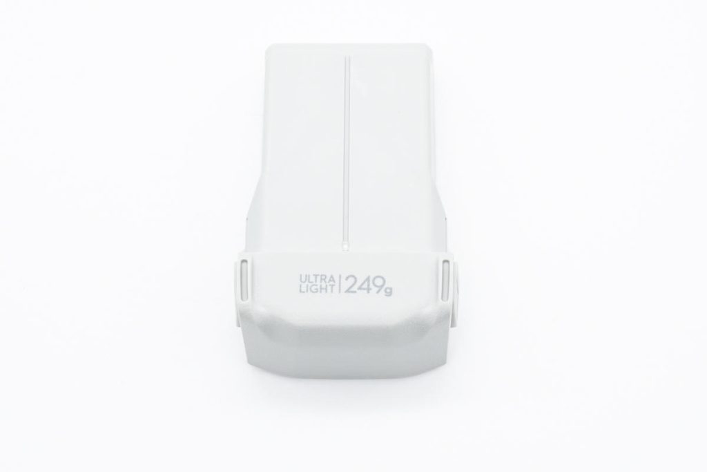

电池底部印有多语产品规格铭文
额定容量:2453mAh,18.10Wh
标称电压:7.38Vdc
充电限制电压:8.5V
电池仓内能看到六刀片通电触点整列,线路构造一目了然

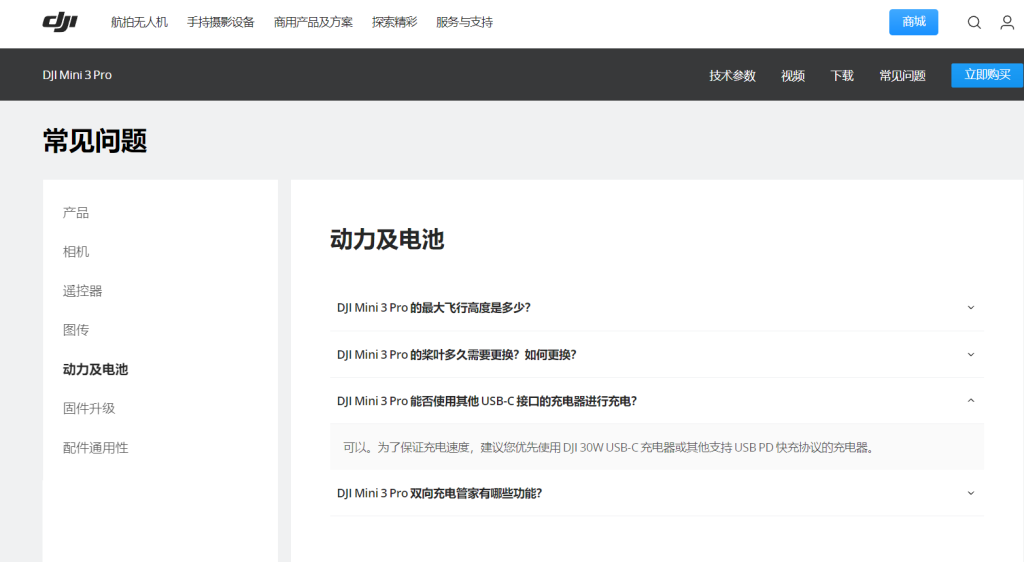

从官方的详情页中可以了解到,大疆MINI 3 Pro无人机支持PD快充协议,这为用户在为无人机充电时提供了很大的方便,毕竟现在支持PD快充协议的充电器这么多。
关于充电器的功率方面,官方建议使用30W或者更高功率的PD充电器为其充电,以保证充电速度,下面就来看看不同功率的充电器对无人机的快充兼容性情况。

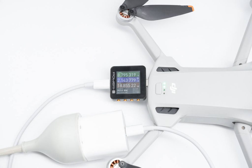

使用苹果20W PD充电器为大疆MINI 3 Pro无人机充电,功率为8.79V 2.14A 18.85W。

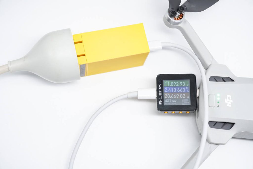

使用闪极65W氮化镓充电器为大疆MINI 3 Pro无人机充电,功率为11.89V 2.41A 28.66W。
使用航嘉100W氮化镓充电器为大疆MINI 3 Pro无人机充电,功率为11.72V 2.41A 28.26W。
使用绿联100W氮化镓充电器为大疆MINI 3 Pro无人机充电,功率为12.02V 2.41A 28.98W。

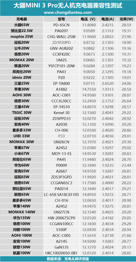

受限于篇幅的原因无法将所有的充电器充电的图片放上来,所以将其他的充电器兼容性测试数据汇总为了表格。从表格的数据中可以看出,大疆MINI 3 Pro无人机支持PD快充,支持最高15V充电电压,充电功率在30W左右。
将数据整理到柱状图中,可以看到大部分充电器的功率在28W左右,一些30W以下的充电器功率受充电器自身功率的限制会低一些。
