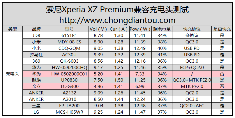

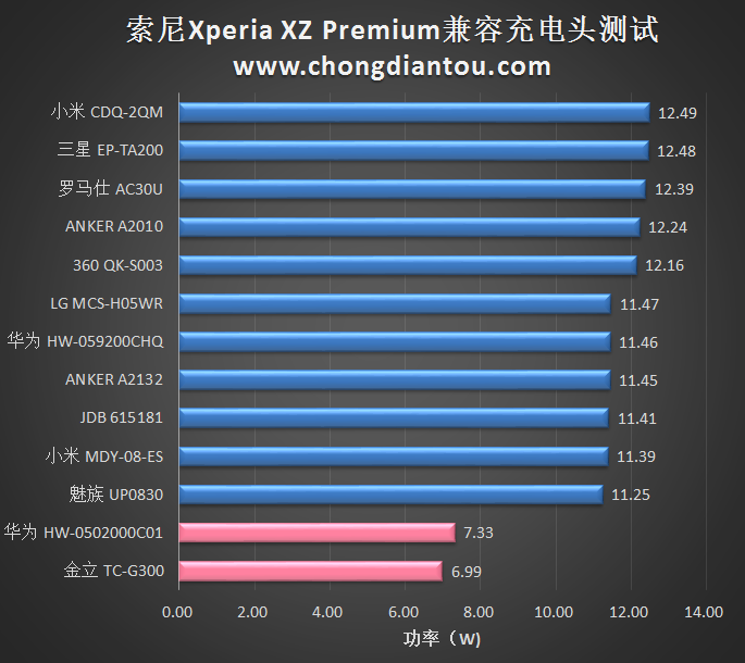

高颜值是一种姿态 索尼Xperia XZ Premium评测-充电头网 高颜值是一种姿态 索尼Xperia XZ Premium评测-充电头网 首先来看兼容充电头的测试结果。给人第一眼的感觉就是兼容性很强但是普遍功率不高,没错,Xperia XZ Premium和三星S8一样,虽然都是用的最新骁龙835处理器,也支持QC3.0充电,但是把充电功率限制得很低,普遍在12W左右,并不像小米6那样轻松就能18W。

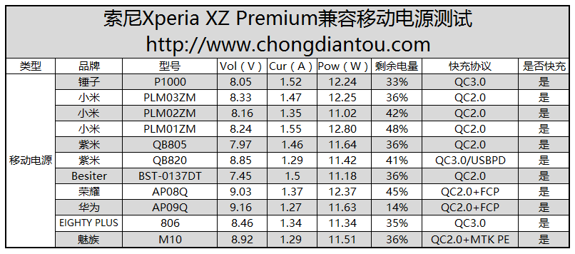

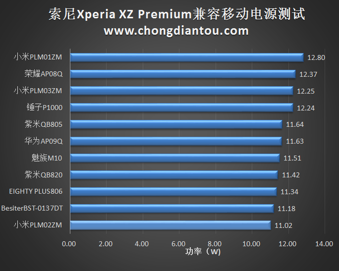

高颜值是一种姿态 索尼Xperia XZ Premium评测-充电头网高颜值是一种姿态 索尼Xperia XZ Premium评测-充电头网对于移动电源,Xperia XZ Premium的充电功率也并不出色,依然保持在12W左右。测试中,当手机电量到达50%以上时,对部分QC协议移动电源无法握手,只能以5V输出。
从兼容性测试表格看来,Xperia XZ Premium虽然支持QC3.0/2.0以及USB PD快充,但是手机会把输入电流限制得比较低,这样可以有效减少手机发热情况,不过低功率带来的长时间充电等待也会成为国内消费者的一个槽点。

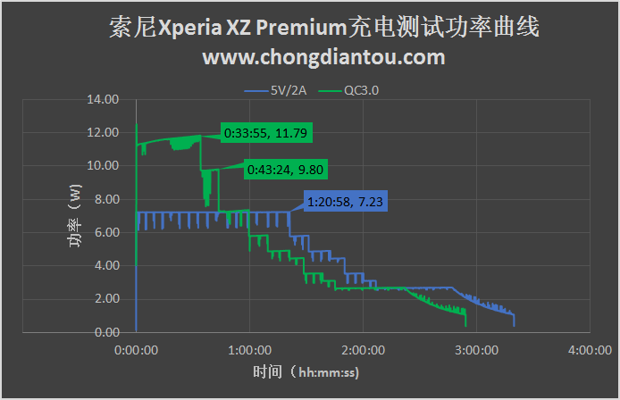

使用EBD-USB分别监测小米6原装QC3.0充电器和华为5V2A充电器对Xperia XZ Premium的功率变化情况,并使用FLIR红外热像仪检测手机后盖在充电初始的温度以及充电30min后的温度。
高颜值是一种姿态 索尼Xperia XZ Premium评测-充电头网看过充电头网其他手机充电评测的小伙伴可以发现,Xperia XZ Premium的功率变化有点不一样,当充电功率到达峰值之后并不是呈圆滑曲线降低,而是比较明显的阶梯状。在QC3.0充电器充电过程中,大功率充电只能持续33min左右,使用5V2A充电器时,以7.2W功率持续充电80min后开始降低。

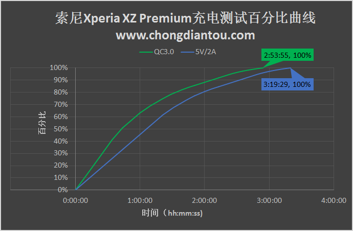

高颜值是一种姿态 索尼Xperia XZ Premium评测-充电头网从整个充电过程的耗时情况来看,小米原装QC3.0充电器所占优势并不大。原因有两个:一方面是手机在充电电流上线做了限制,即使握手QC,但是功率并不高;另一方面是过早的关断了快充模式,从功率曲线可以看出,在充电43min以后,QC3.0曲线变化趋势与5V2A几乎一致。
