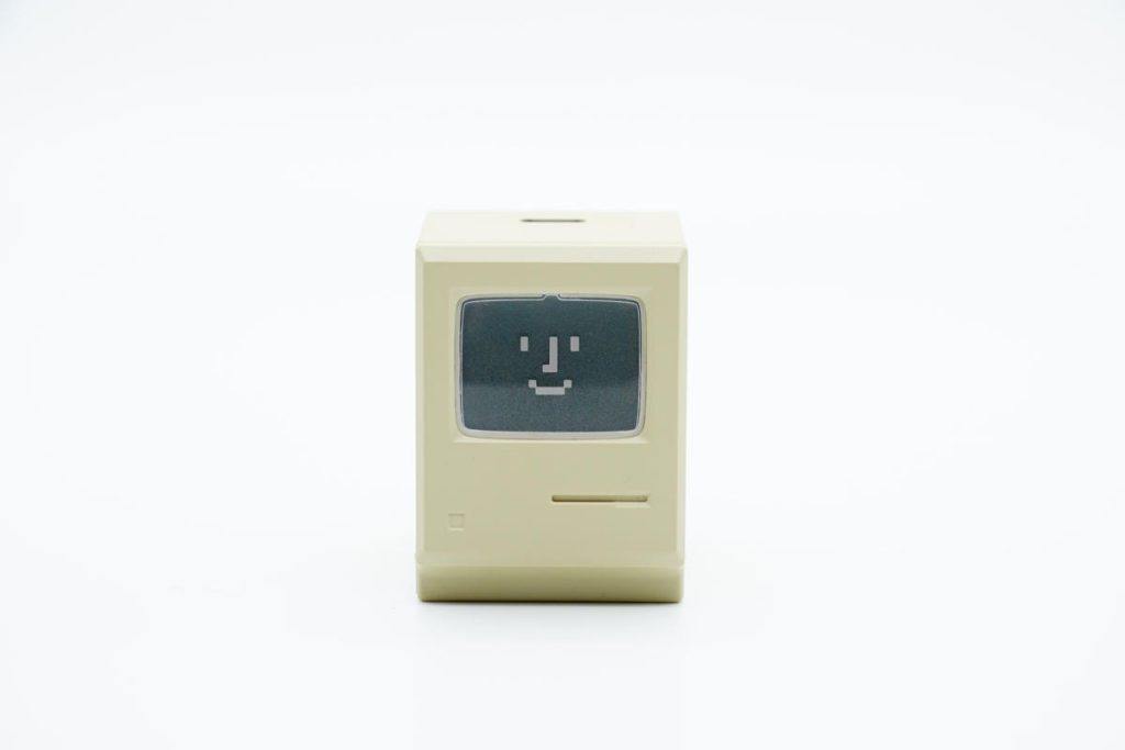

打开包装盒,这简直就是一款mini计算机,屏幕上的笑脸致敬Apple经典Macintosh设计,搭配上复古设计的暖白色,跳出充电器传统造型的包围圈,成为具备摆趣味性的潮玩产品,与地盒一起放置在桌面拥有独特的摆件意味。

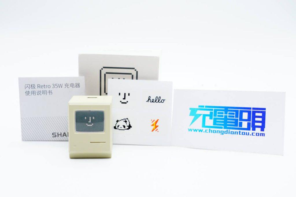

除充电器外,附赠个性化贴纸、保修卡和说明书一体式手册,另外提供定制贴纸白模,支持自行设计贴纸定制,进行屏幕DIY。
充电器正面采用一块小型微弧智荧屏,配合镜面火花纹,表面光滑,透明度高,用于显示不同的充电状态。

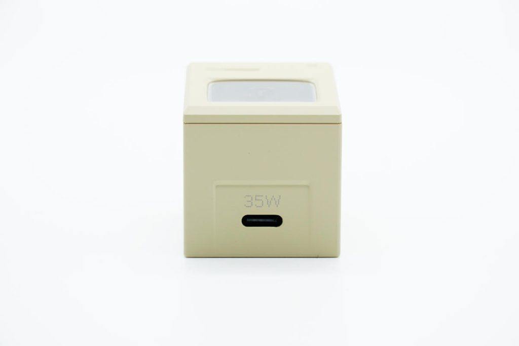

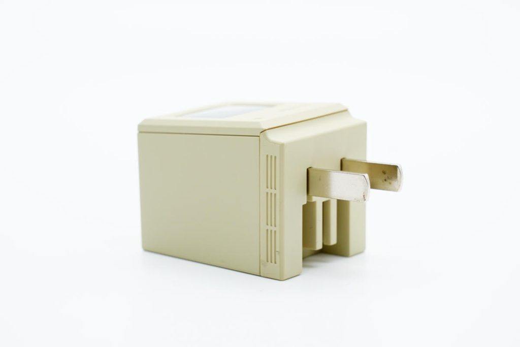

顶部配置USB-C接口,采用第三代半导体GaN功率设计,并印有最高35W标识。
采用折叠插脚设计,小包也能轻松收纳,放置在桌面也能成为随时把玩的潮玩摆件。

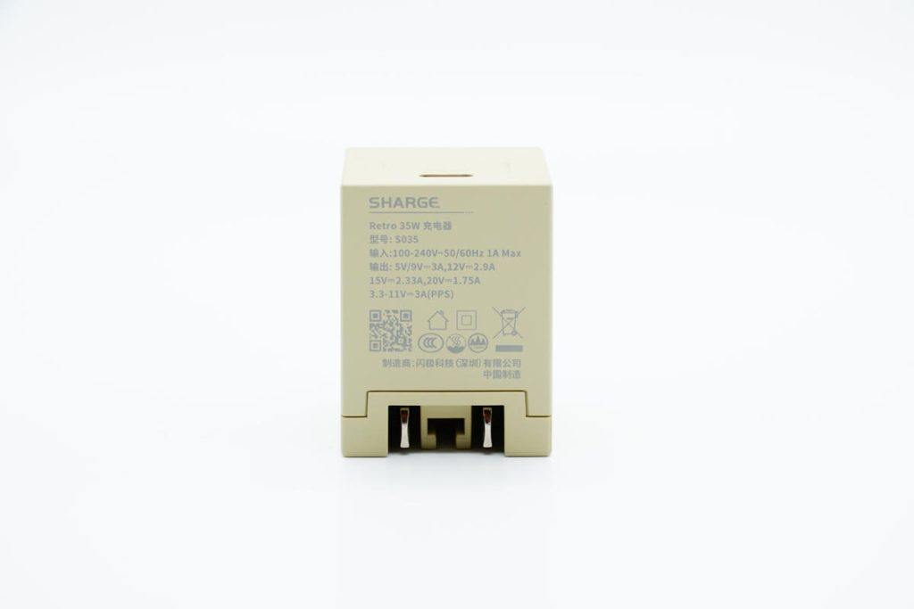

充电器背面同样印有产品规格,不做过多赘述。
由闪极科技(深圳)有限公司制造。

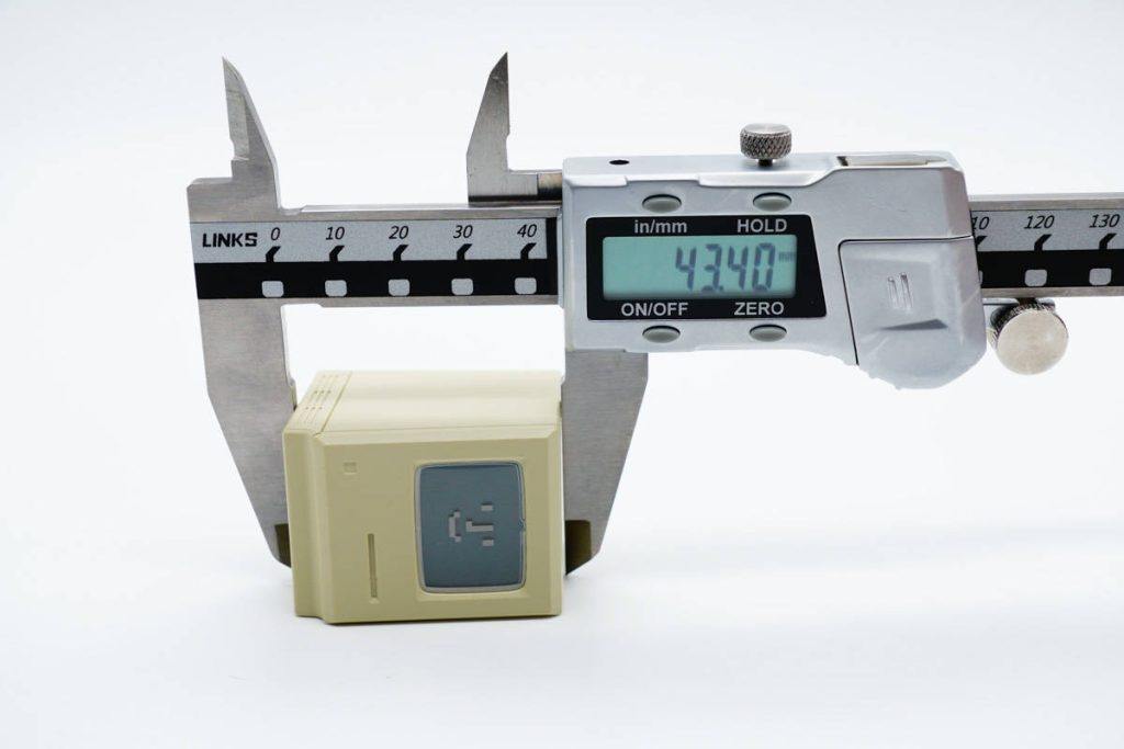

充电器高度约为43.4mm。

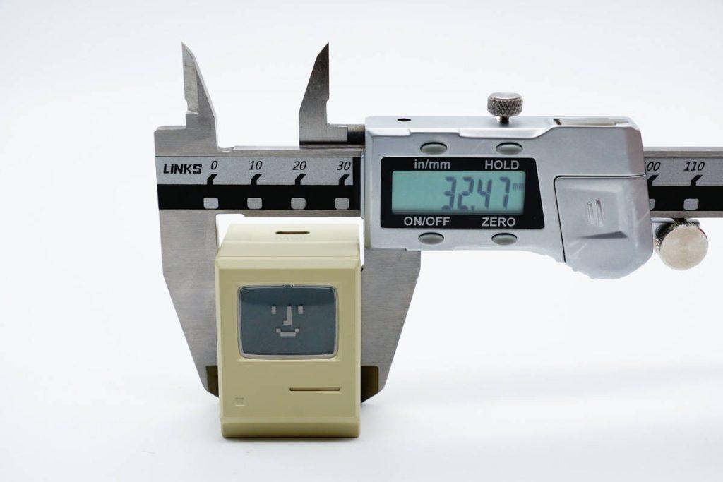

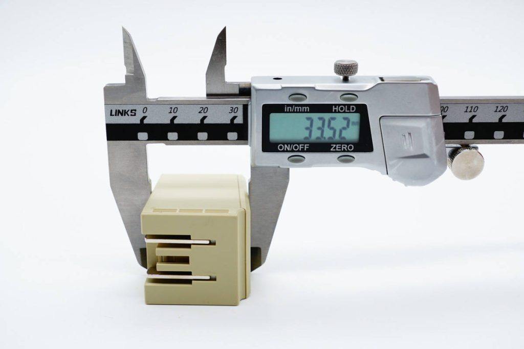

充电器宽度约为32.47mm,尺寸约为 43.4×33.52×32.47mm,体积约为47.24cm³,即便外观设计并不利于内部硬件堆叠,功率密度还是达到了惊人的0.74W/cm³,可谓是精致玲珑。

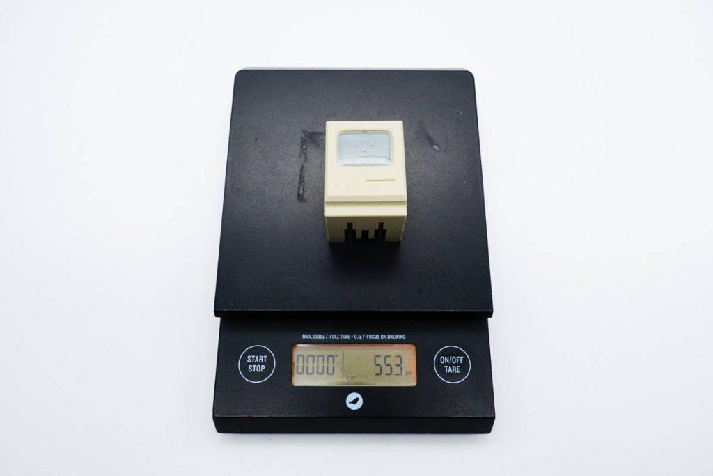

充电器整体重量约为55.3g。

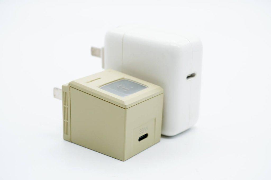

与Apple 30W充电器相比,小巧的机身采用梯形散热结构,内部元器件高度集成的设计。

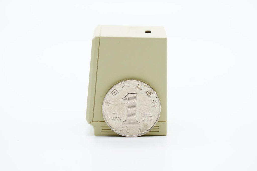

梯形设计机身要厚于1元硬币。

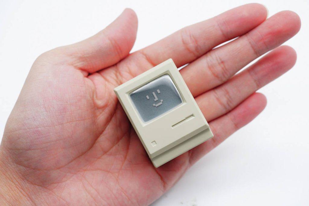

放在成年男性手掌中对比,单手就可完全掌握,轻松收纳。

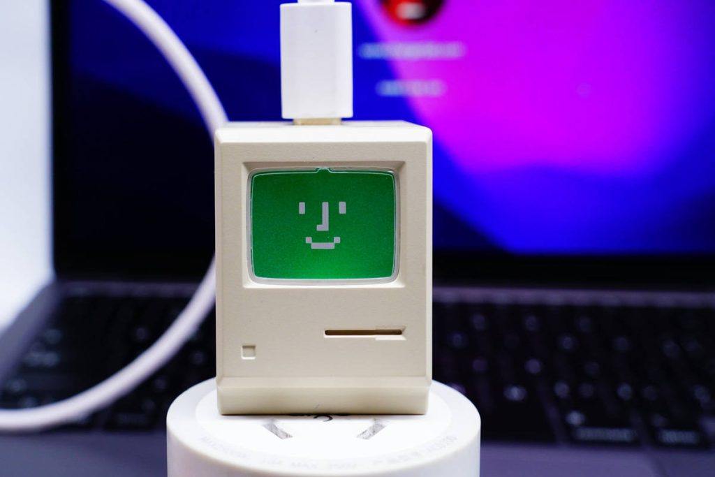

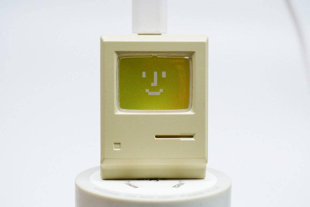

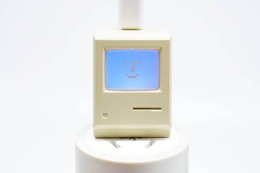

自带“智荧屏”
摒弃传统指示灯,首次选用LED智荧屏,配合快充指示灯专利与NRZ非归零编码控制技术,实时通过不同色彩显示,表达当前充电状态。
屏幕显示白灯(拍摄存在色差,实际观察为雾白色),为涓流充电状态或没有充电,防止设备过充造成损害。在此状态维持在5分钟后,屏幕自动熄灭,避免干扰休息时间,同时降低损耗。
屏幕显示黄灯,为稳速充电状态,官称对应功率0.3-12W之间,仍存在一定误差。

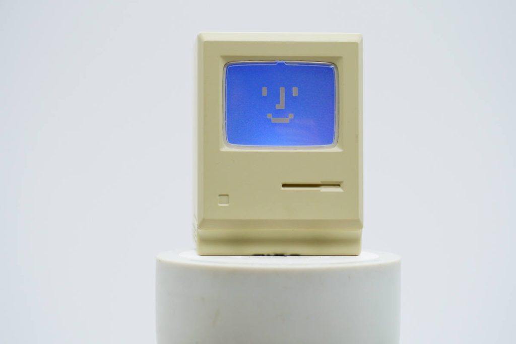

屏幕显示蓝灯,为快速充电状态,官称对应功率13-20W之间,仅作为状态参考。
屏幕显示绿灯,为疾速充电状态,官称对应功率21-35W之间,仍存在一定误差。

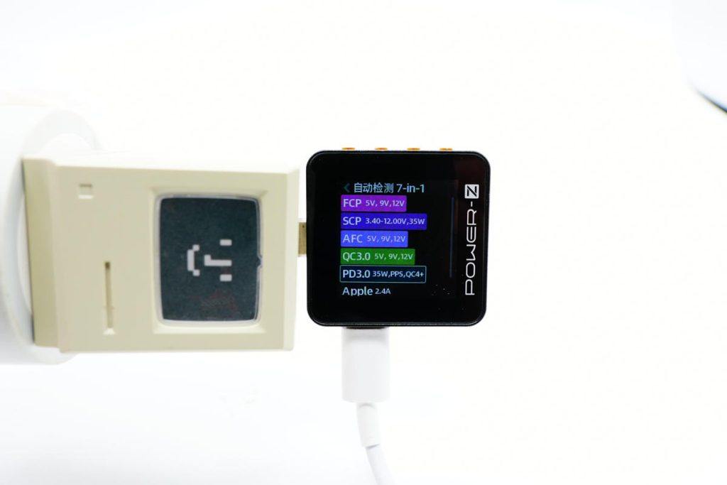

协议测试模块主要测试充电器完整的快充协议,除标注支持PD快充等协议外,用户可以根据具体的协议来匹配输出设备,从而获得更好的快充体验。

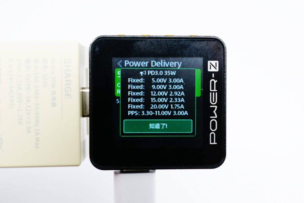

使用POWER-Z KM002C读取充电器 USB-C 接口的快充协议,实测支持SCP、AFC、QC3.0/4+、PD3.0和PPS等充电协议,覆盖范围较为广泛。
PDO报文方面,支持 5V3A、9V3A、12V2.92A、15V2.33A 和20V1.75A五组固定电压和 3.3V-11V3A 一组PPS电压档位,有着丰富的设备兼容性。

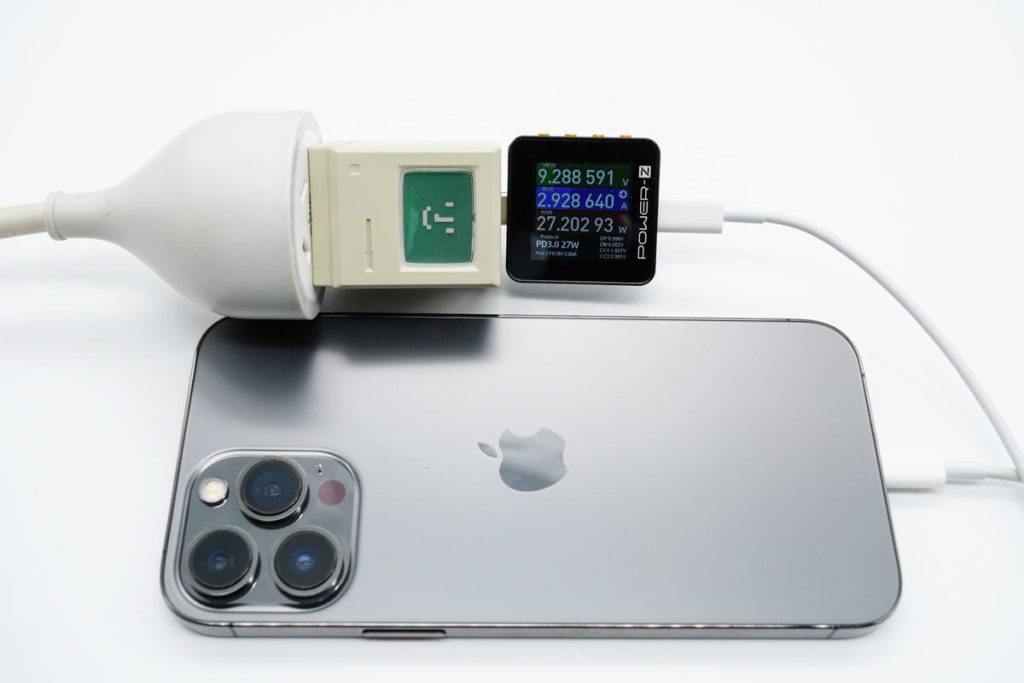

iPhone 13 Pro Max是目前最新最大的iPhone手机,支持约27W的PD快充,使用充电器为iPhone 13 Pro Max充电,功率为9.28V 2.92A 27.2W,充电器可以轻松满足iPhone 13 Pro Max的快充需求。

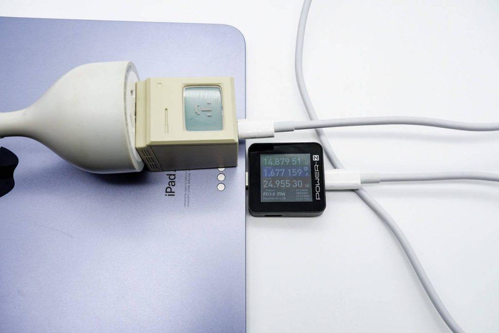

为iPad Air 5充电,功率为14.87V 1.67A 24.95W。

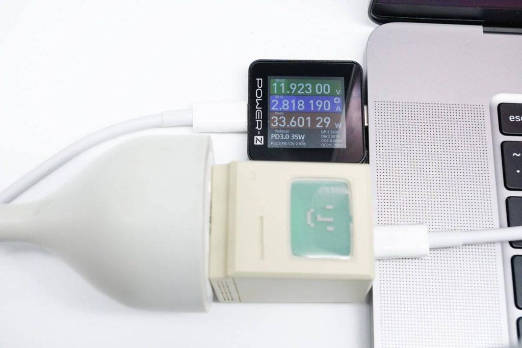

为MacBook Pro 16充电,功率为11.92V 2.81A 33.6W,已经达到了充电器的最大输出功率。

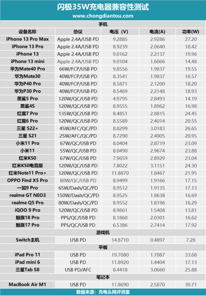

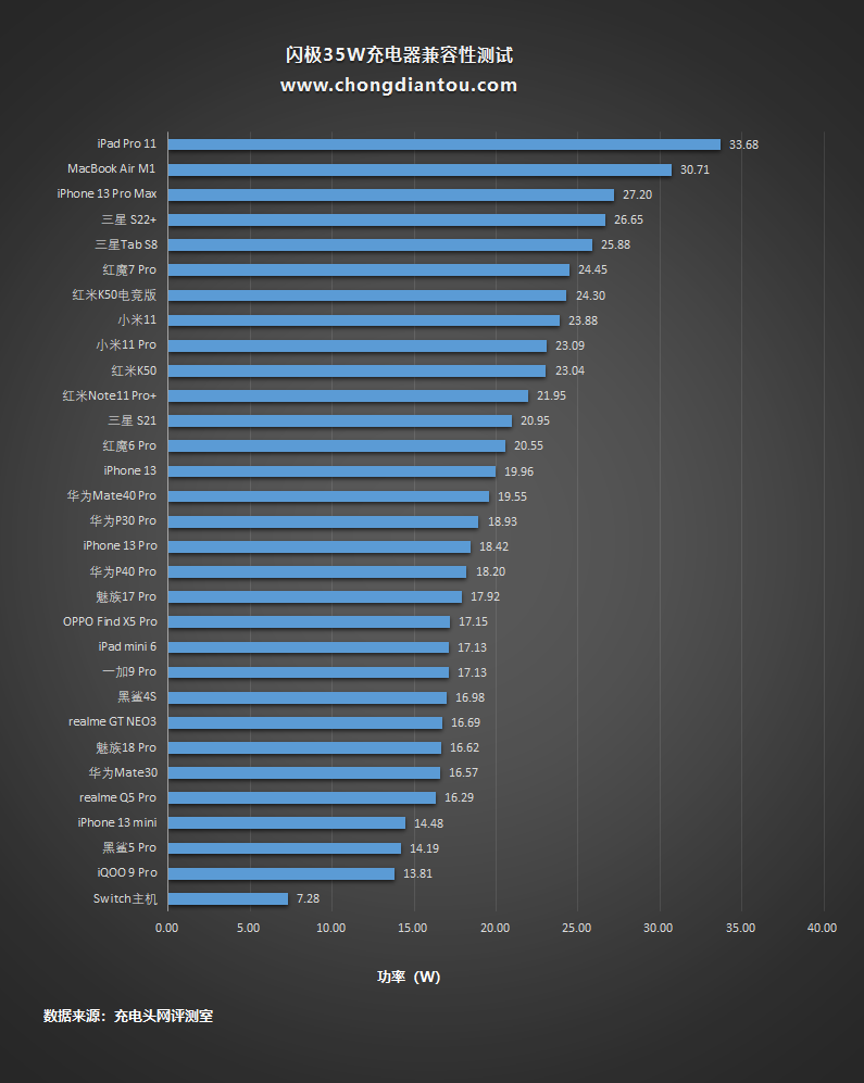

将充电器的兼容性测试数据汇总,整体来看对于对于手机的快充支持情况都很不错,而且也可以满足iPad的快充需求,甚至可以为笔记本电脑充电。
柱状图部分,一些大功率的用电设备,如平板电脑,笔记本的功率自然最高,其次是一些握手PPS快充的手机,其他设备的快充功率柱状图依次降低。

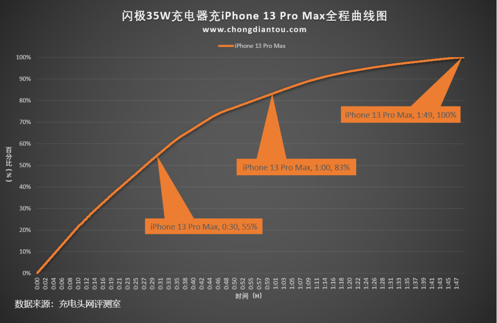

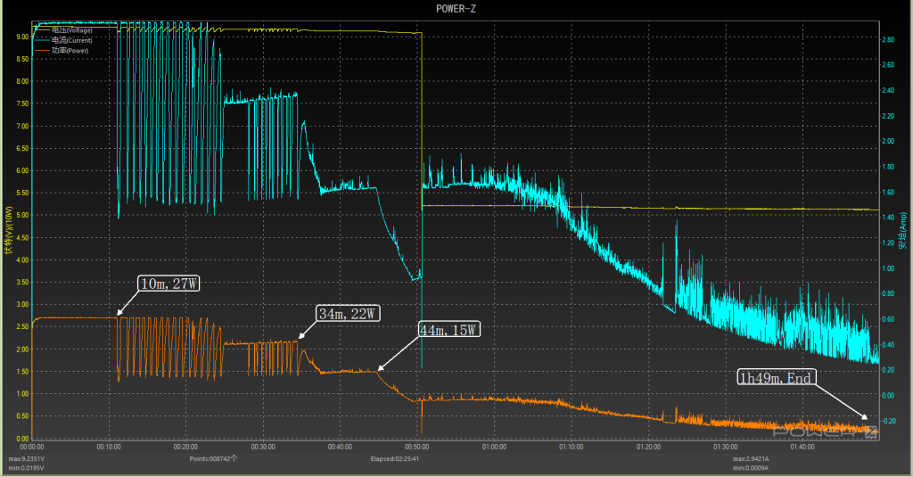

针对闪极35W充电器的充电全程测试,本次选用的是iPhone 13 Pro Max和MacBook Air M1,原因是需要测试这款充电器对手机和笔记本电脑的充电效率,先来看充iPhone 13 Pro Max的实测数据,如下图。
这是使用闪极35W充电器充iPhone 13 Pro Max的数据变化全程图,整个过程大致分为4个阶段,最大功率为9.23V 2.94A 27.16W。
测试开始的前十分钟,输入功率在27W左右;至34分,输入功率逐渐降至22W左右;至44分,输入功率逐渐降至15W左右;最终于1小时49分钟充电结束。
将充电全程绘制成曲线图,可以看出这款充电器为iPhone 13 Pro Max半小时充电55%,一小时充电83%,完全充满需要1小时49分钟。

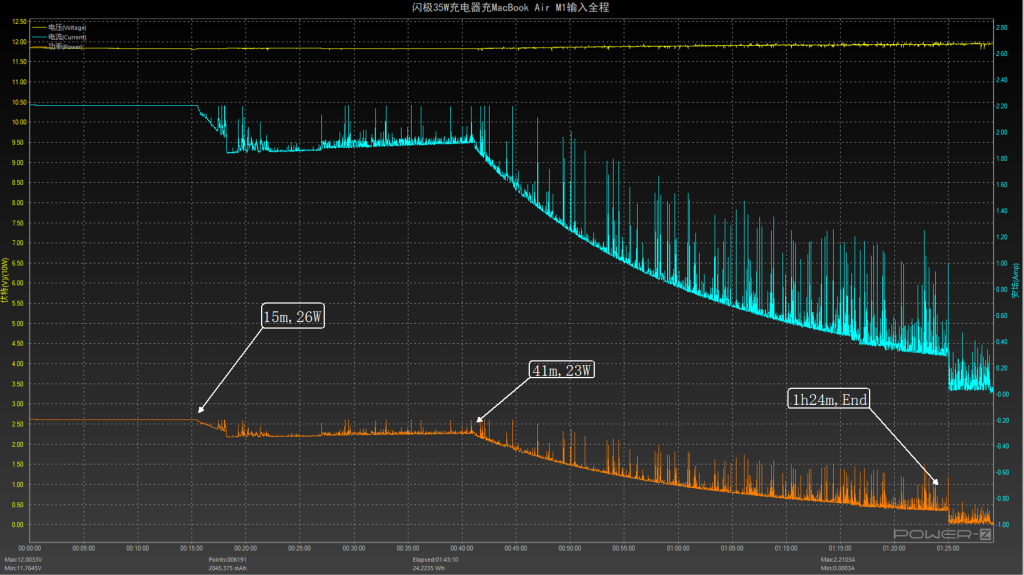

再来看充MacBook Air M1的实测数据,如下图。
这是使用闪极35W充电器充MacBook Air M1的数据变化全程图,整个过程大致分为3个阶段,最大功率为11.85V 2.21A 26.20W。
测试的前15分钟,输入功率在26W左右;至41分,输入功率逐渐降至23W左右;最终于1小时24分钟充电结束。
将充电全程绘制成曲线图,可以看出这款充电器为MacBook Air M1半小时充电51%,一小时充电89%;完全充满需要1小时24分钟。

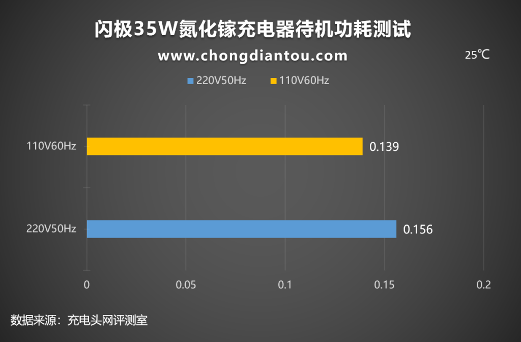

经过功率计测试,充电器在220V 50Hz的空载功耗为0.156W,换算下来一年损耗的电能约为1.36KW·h,若市价电为0.6元/KW·h,则充电器一年的电费约为0.816元左右。
110V 60Hz时的空载功耗为0.139W,换算下来,一年损耗的电能约为1.21KW·h,若市价为0.6元/KW·h,则充电器一年的电费约为0.726元左右。
小结
待机功耗测试的就是充电器插在插座上不用的话,一年会耗电多少,对于数值的话自然是越低越好。经实测,闪极的这款35W氮化镓充电器在220V的市电环境下在插座上不用,一年用掉的电费仅8毛钱左右;而在110V的市电环境下不用,一年用掉的电费仅7毛钱左右。几乎是可以忽略不计的。

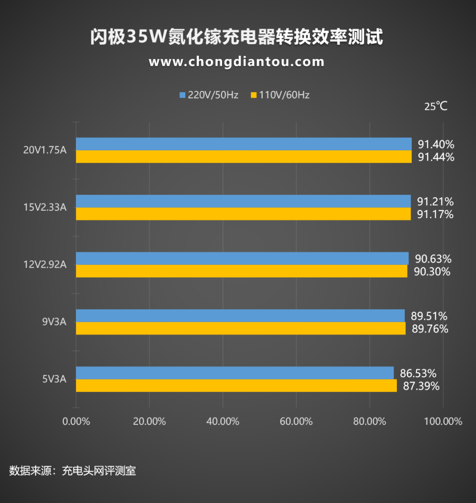

220V 50Hz下,将充电器在各个电压档位的输出功率拉满进行测试:五个档位测得插线板AC端输入功率和USB端输出功率,通过计算,可得充电器的转换效率从86.53%到91.4%不等。
110V 60Hz下,充电器的转换效率从87.39%到91.44%不等。
小结
转换效率可以反应出充电器的质量,从数据上来看百分比自然是越高越好。从上面的测试数据可以看出,在35W左右输出时的效率突破了90%,这个效率在同等功率的充电器上都是排在前面的。

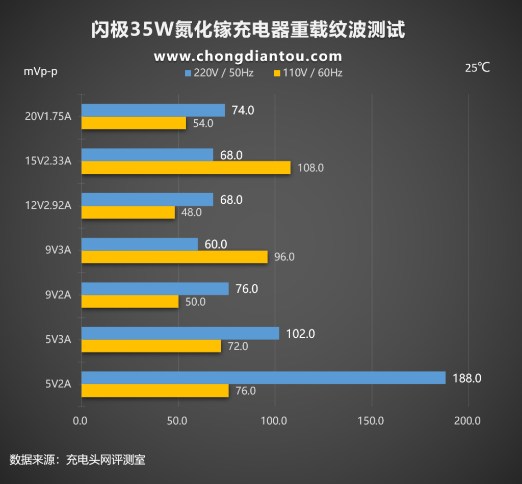

纹波测试

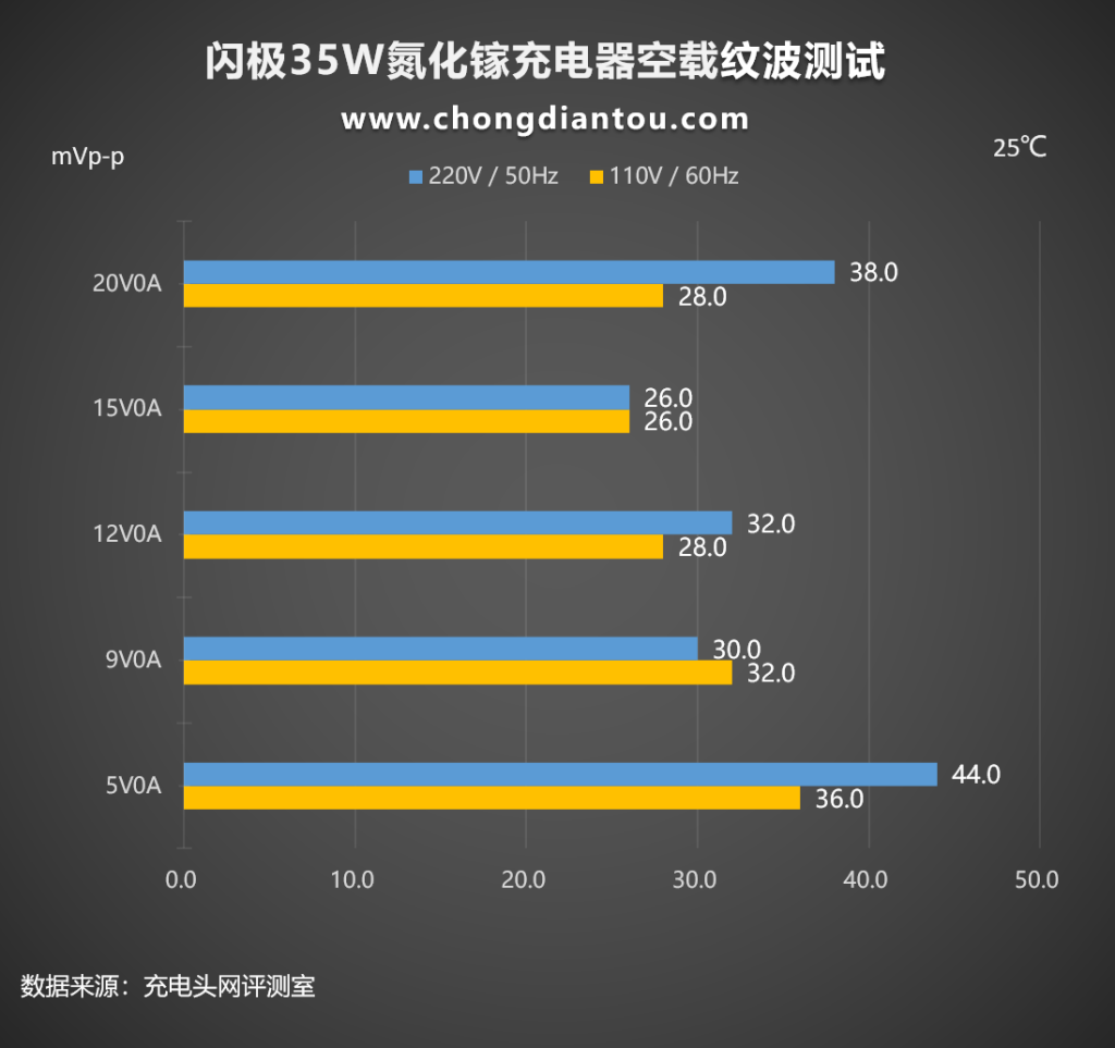

纹波测试分为空载(柱状图中Y轴电流为0A)和重载(柱状图中Y轴电流为非0A)两种。空载部分,充电器在220V 50Hz交流输入下,处于5V0A空载状态时纹波最高,为44mVp-p;处于15V0A空载状态时纹波最低,为26mVp-p。
充电器在110V 60Hz交流输入下,处于5V0A空载状态时纹波最高,为36mVp-p;处于15V0A空载状态时纹波最低,为26mVp-p。
重载部分,充电器在220V 50Hz交流输入下,处于5V2A输出状态时纹波最高,为188mVp-p;处于9V3A输出状态时纹波最低,为60mVp-p。
充电器在110V 60Hz交流输入下,处于15V2.33A输出状态时纹波最高,为108mVp-p;处于9V2A输出状态时纹波最低,为50mVp-p。
小结
纹波数值越低,说明充电器的输出质量越高。从测试得到的数据来看,充电器的纹波数据符合标准,尤其是在大功率输出时的纹波数据很低。

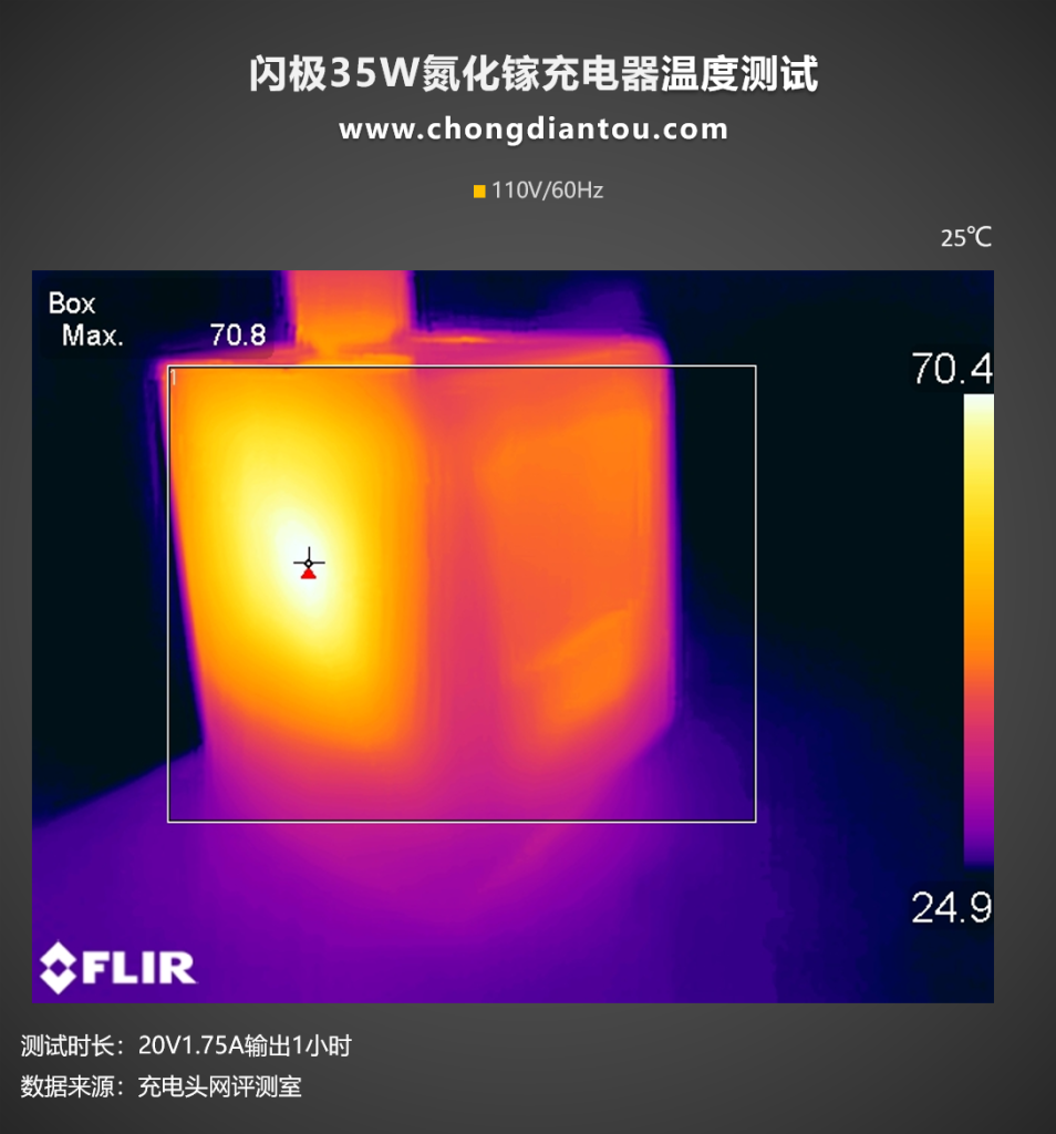

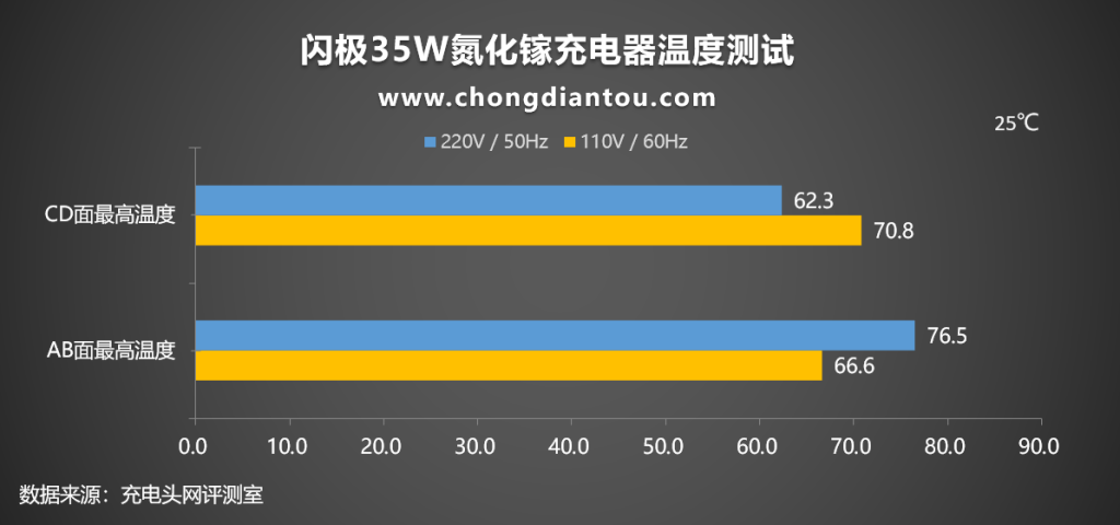

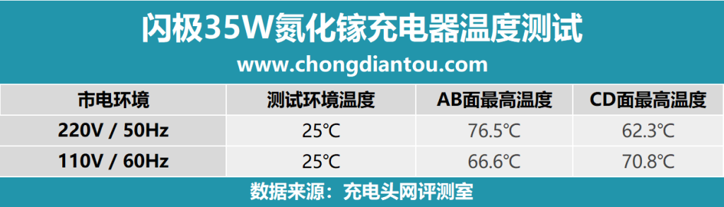

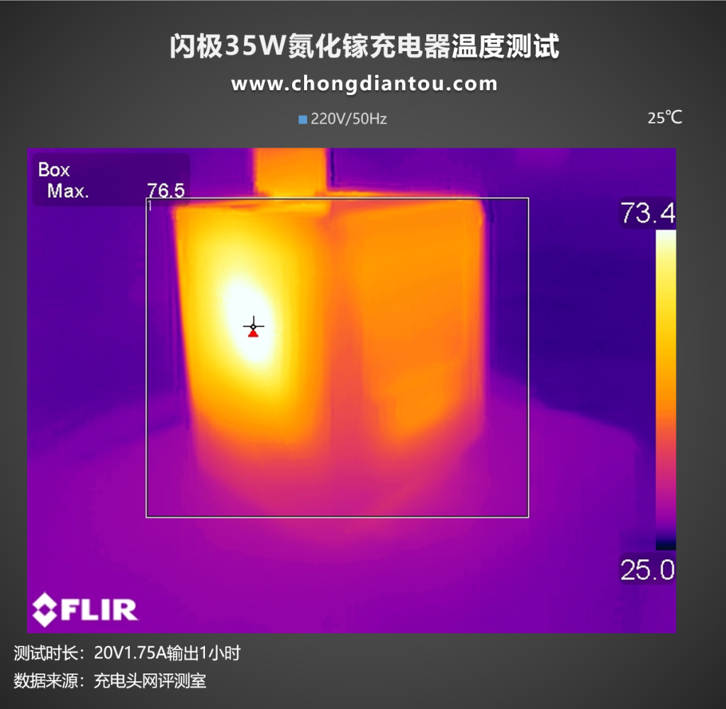

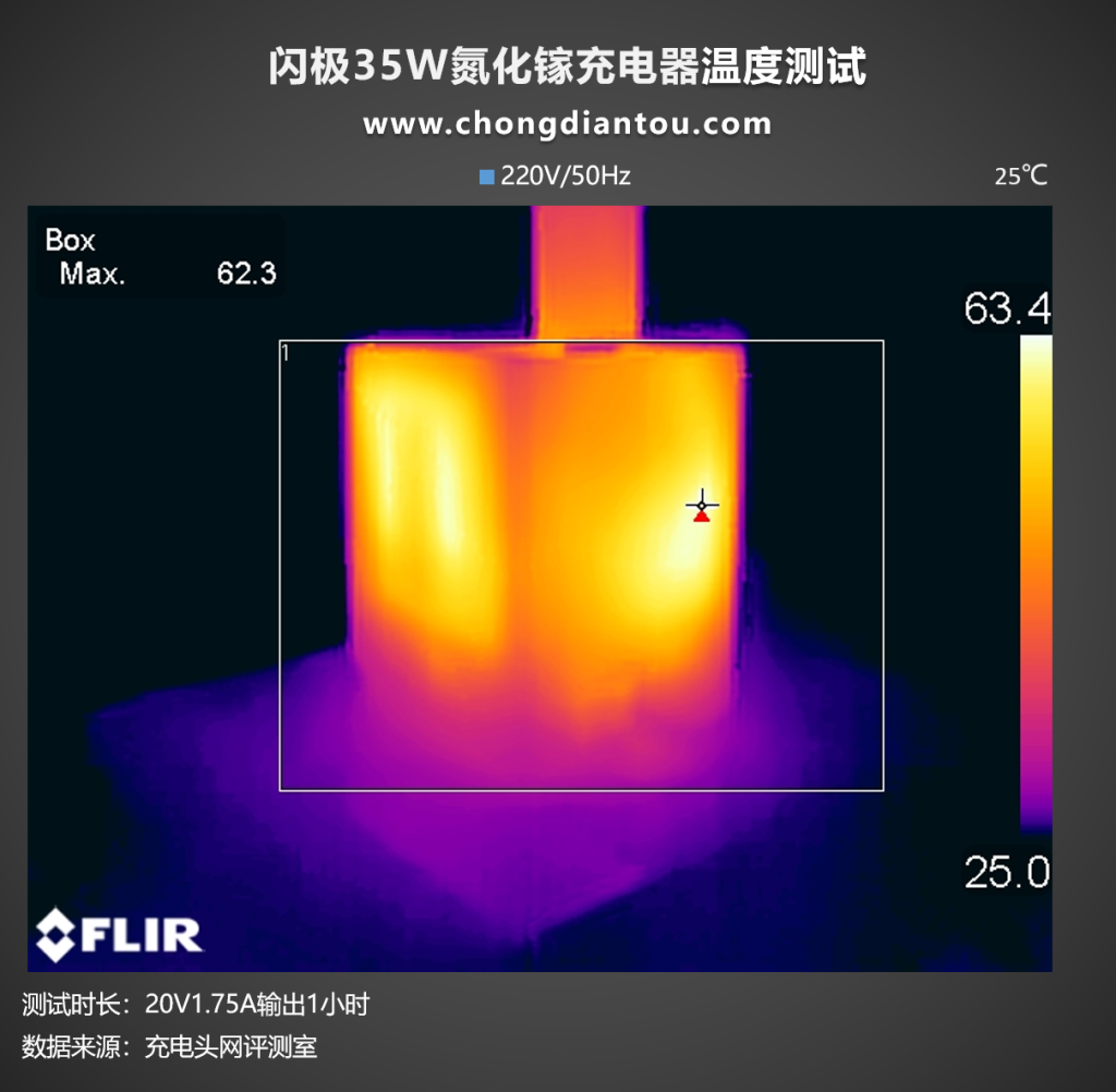

前面提到充电器工作时会涉及到效率转换的问题,其中的损耗电量绝大多数以热量散发,所以充电器长时间工作的发热情况也是测试的重要一环。让充电器以20V5A 100W功率持续输出一小时,采集充电器表面温度,实验全程将充电器置于25°C恒温箱当中。
1小时后使用热成像仪拍摄充电器两个侧面表面的最高温度为76.5℃。
另外两侧的最高温度为62.3℃。

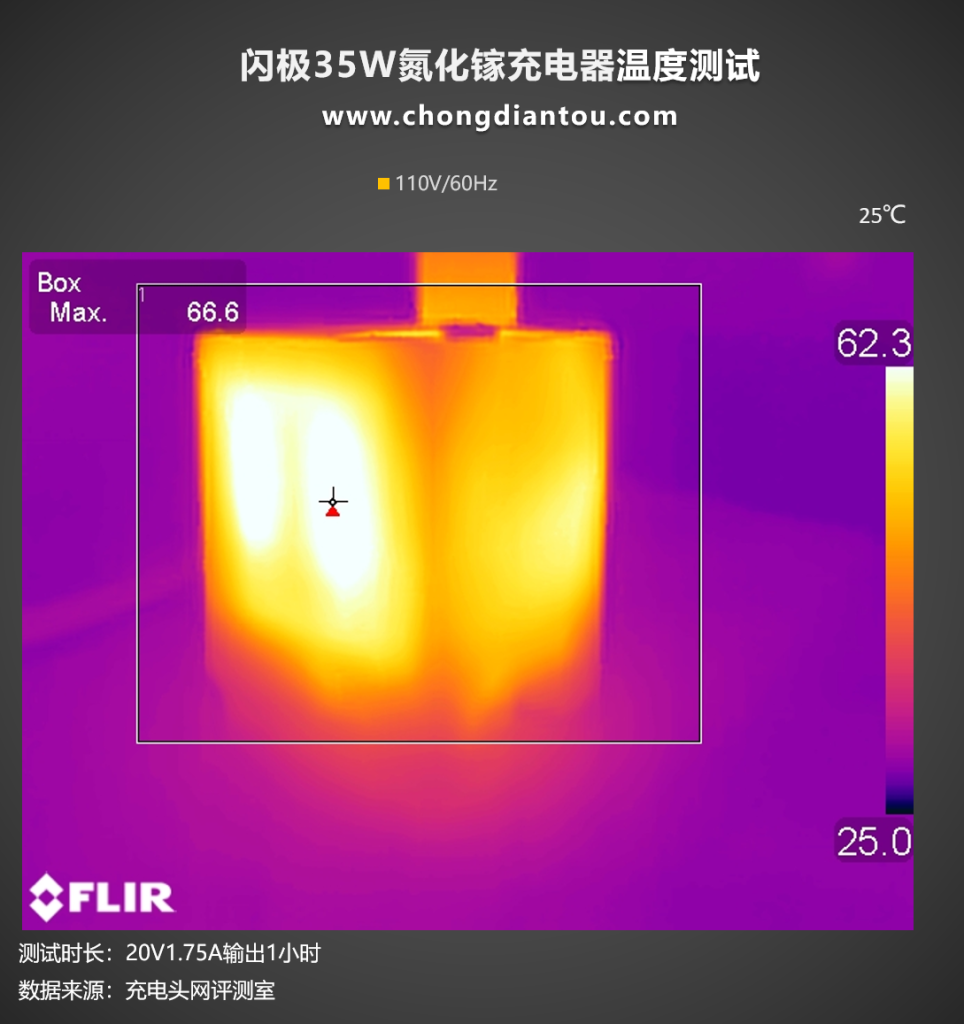

再看看 110V 60Hz 的市电环境下,充电器的温度表现。
1小时后使用热成像仪拍摄充电器两侧表面的最高温度为66.6℃。
另外两侧的最高温度为70.8℃。
将温度数据汇总,充电器在220V与110V市电输入的情况满载温度数据如上图。
从柱状图部分可以看出最高温度与最低温度,最高温度与最低温度均在220V输入的时候,分别为76.5℃和62.3℃。
